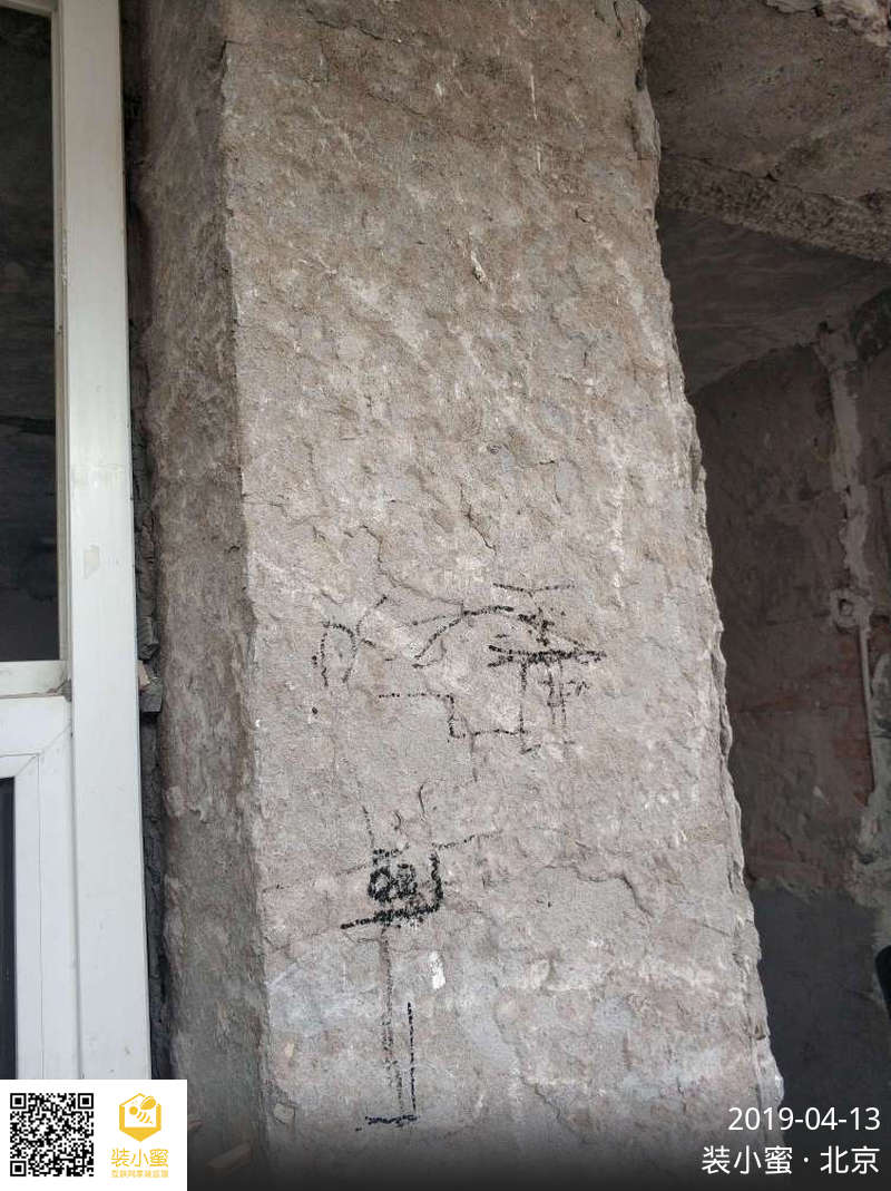

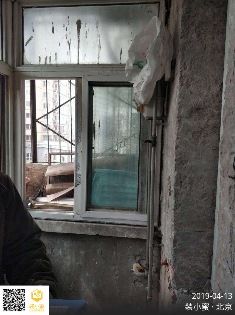

现场检查发现
1.总上水管已开始渗漏,请用户联系自来水公司,进行更换水管。
2.现场暖气管已破损,请用户联系热力公司,进行更换。
以上①②问题需与楼上楼下邻居协调解决。
3.入户总空开已与将来户内用电量不匹配,建议用户联系供电局更换匹配空开(供电局电话☎️95598)。
4.现场拆除已完工,为避免往后施工误伤表具,请用户联系燃气公司进行拆表后保护,燃气公司电话☎️96777。
以上问题已现场告知用户。

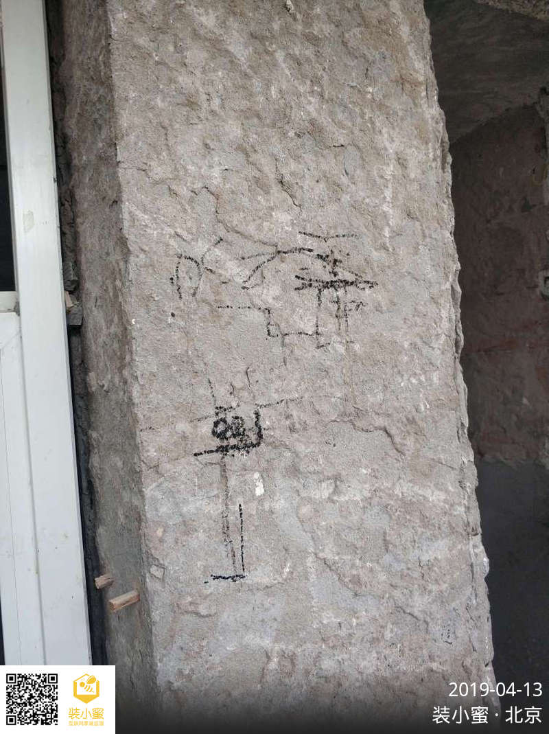

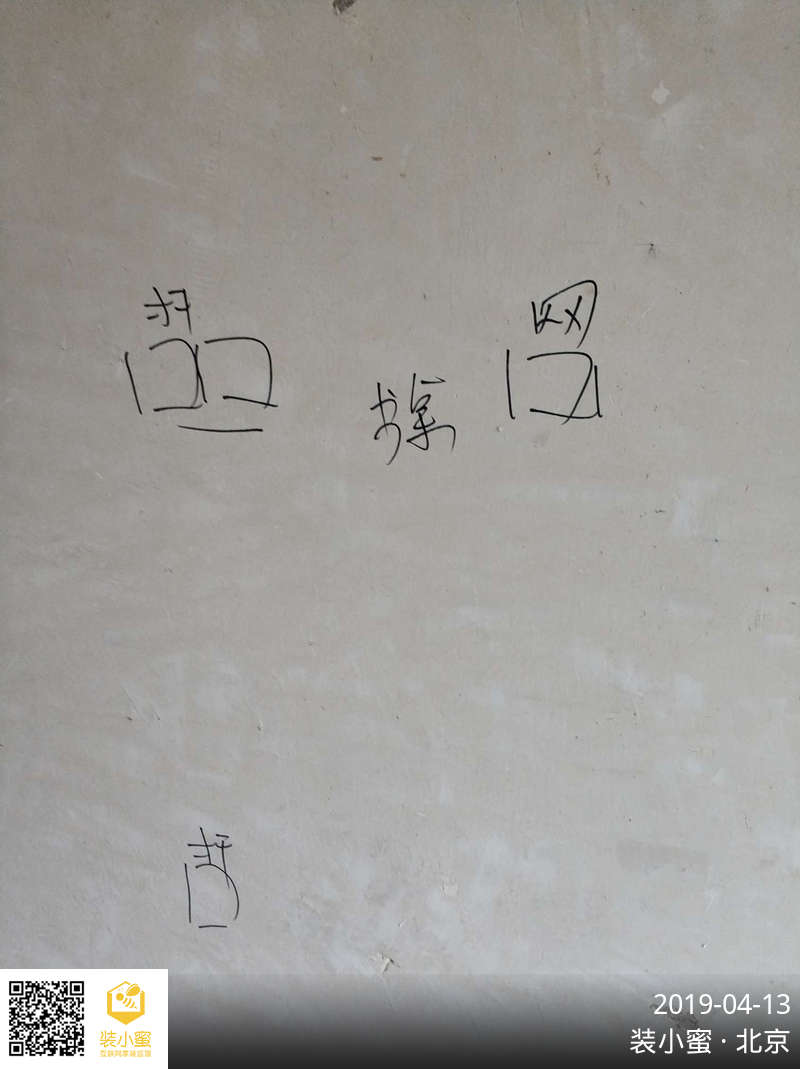

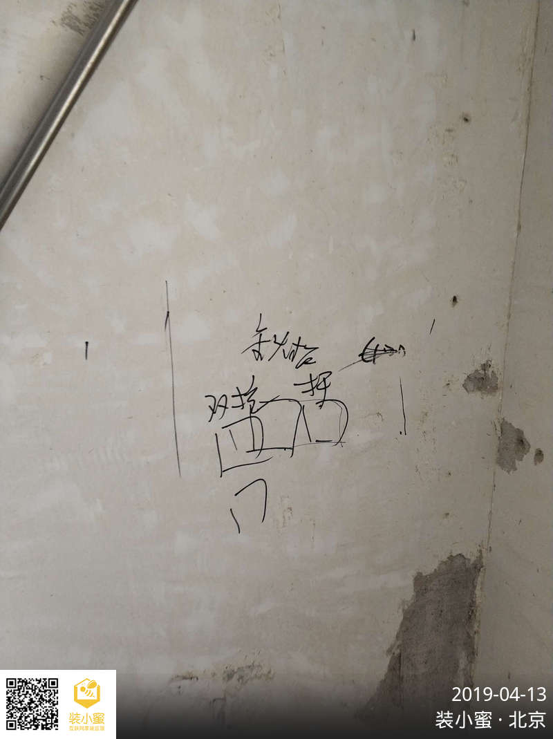

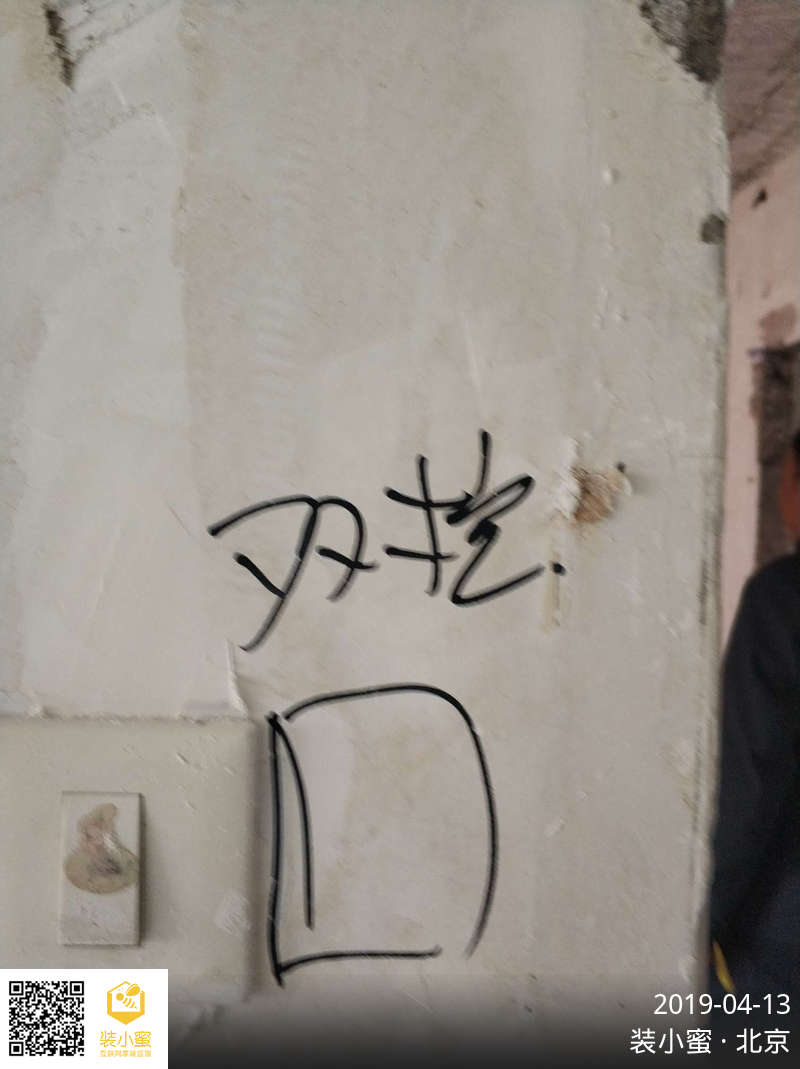

油烟机排烟管的位置已明确,可以实施
水电管线的走向设计合理,可以实施
燃气热水器及排烟管位置已明确,可以实施
