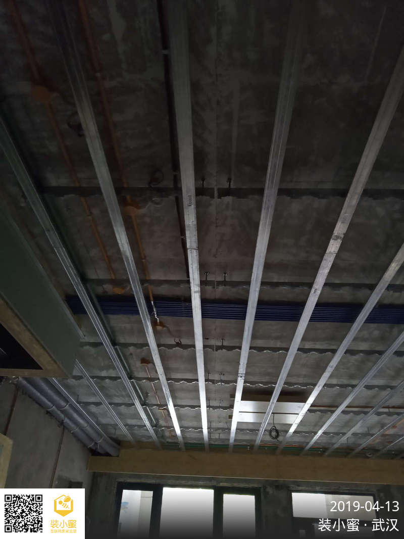

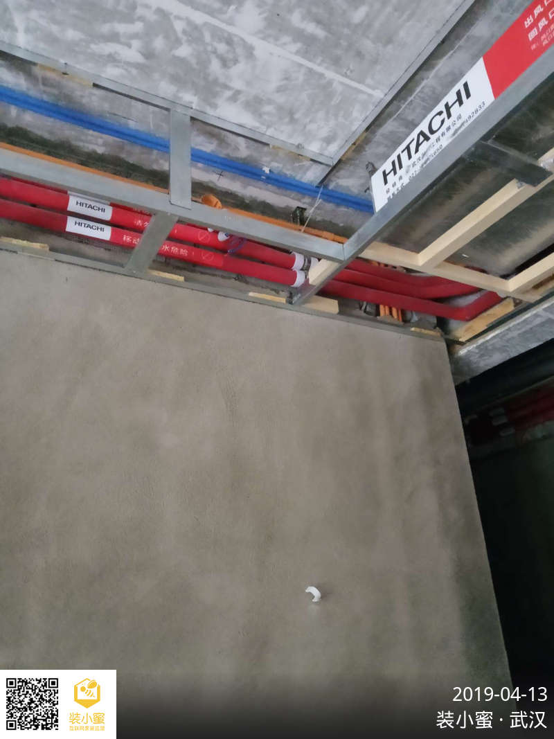

新砌墙面已粉刷,木工吊顶龙骨架部分已安装

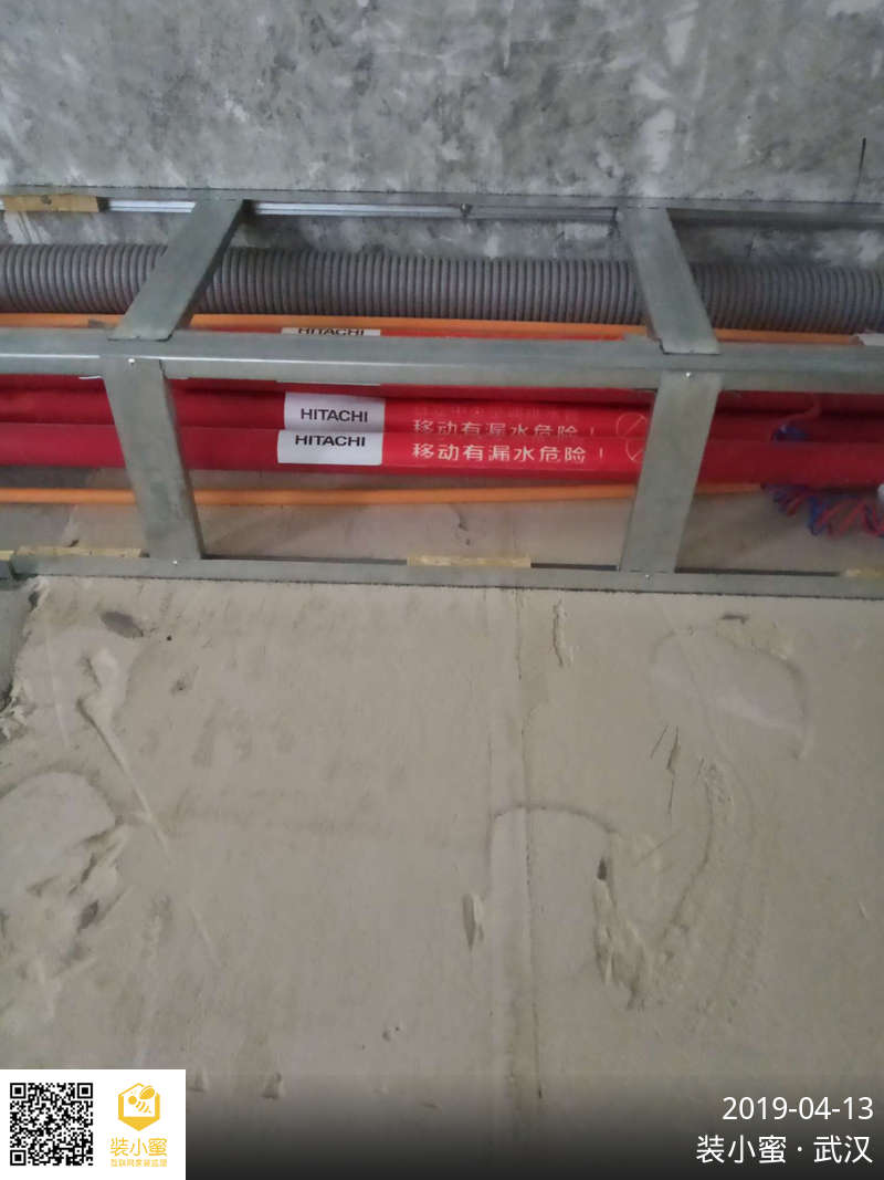

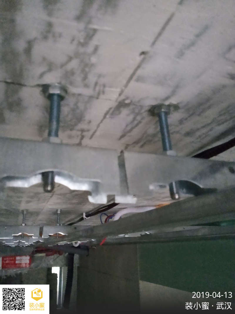

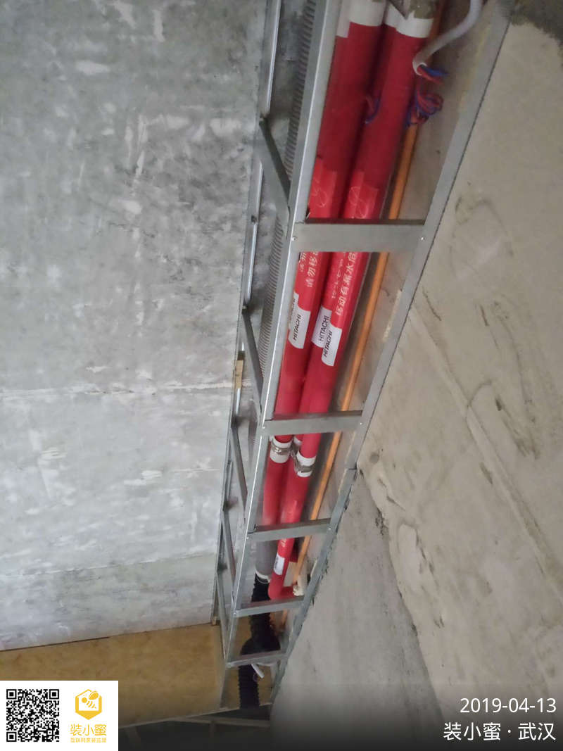

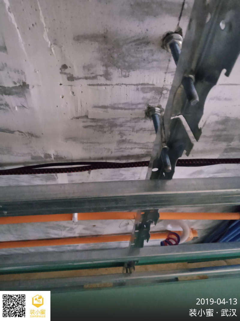

①、过道顶部给水管管卡安装不符合要求,需加管卡固定。
②、厨房排水管未安装存水弯,不符合要求,需要整改。

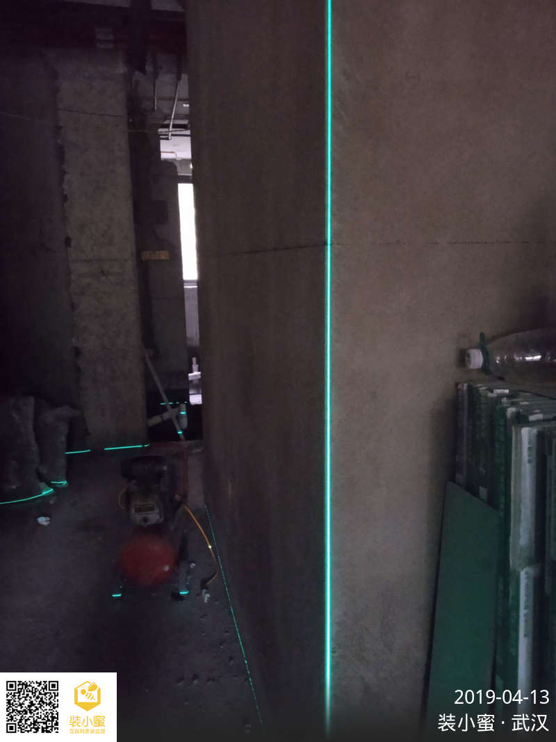

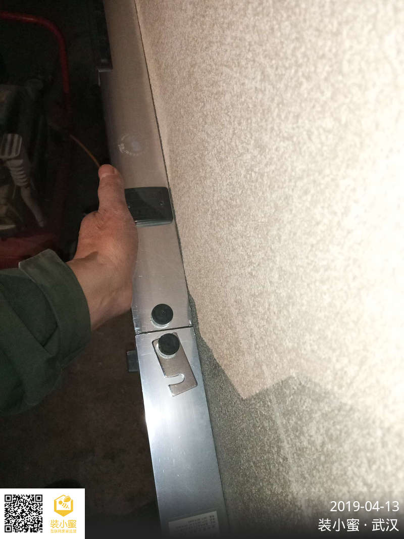

③、过道新砌墙与旧墙面接合处不平直,偏差1厘米,存在隐患,需要处理,建议过道右侧新砌墙粉刷层加厚1厘米调平直。
建议客卫干区排水管切割后加斜三通调坡度。建议吊顶立面转角处安装副龙骨加强。建议客卫等电位从墙面钢筋接线做保护。

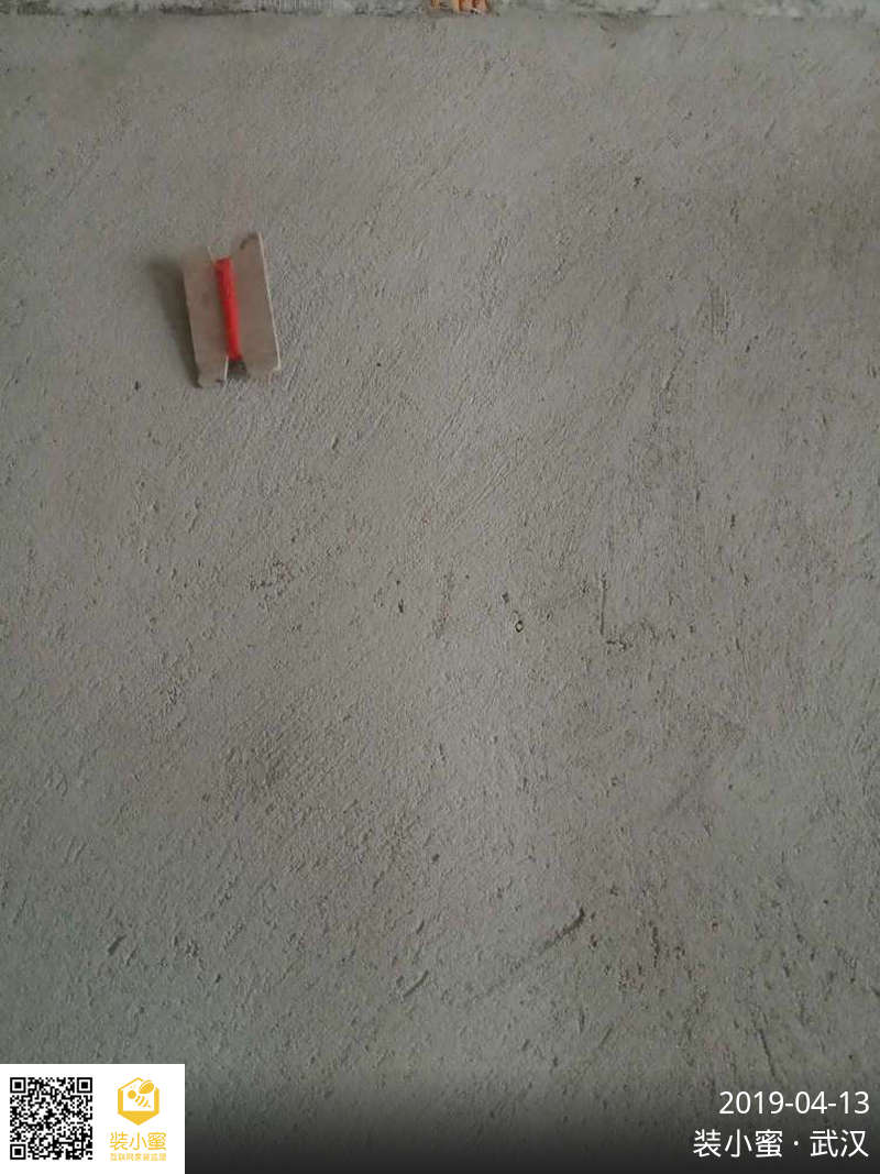

抹灰层表面平整垂直,阴阳角方正
符合标准:10项

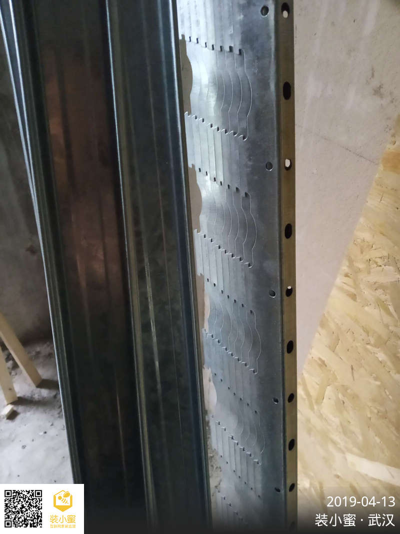

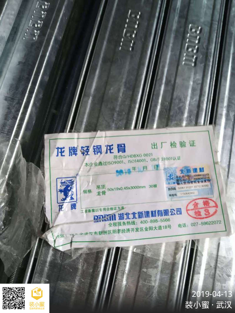

吊杆平直,用材符合要求
吊杆与主龙骨固定符合要求
主次龙骨质量符合要求
主龙骨安装固定施工符合要求
次龙骨安装固定施工符合要求
边龙骨安装固定施工符合要求
抹灰层表面牢固无明显开裂现象

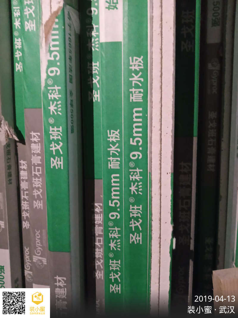

石膏板
轻钢龙骨
