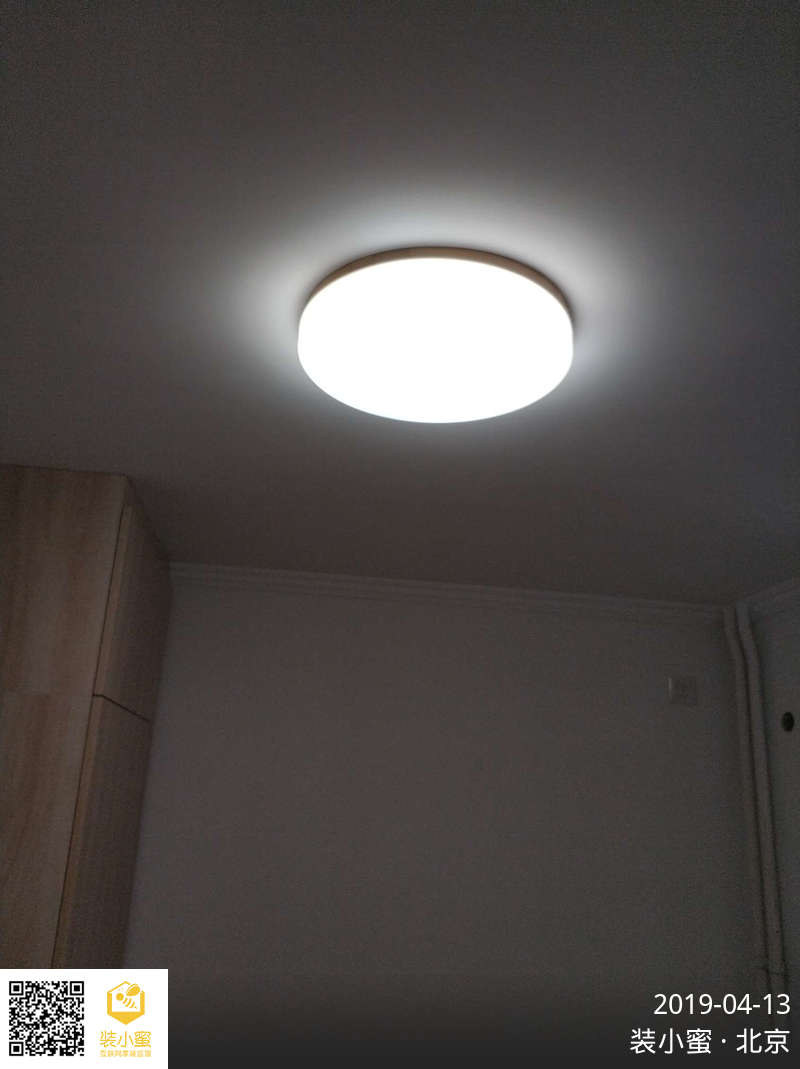

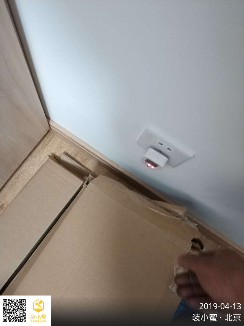

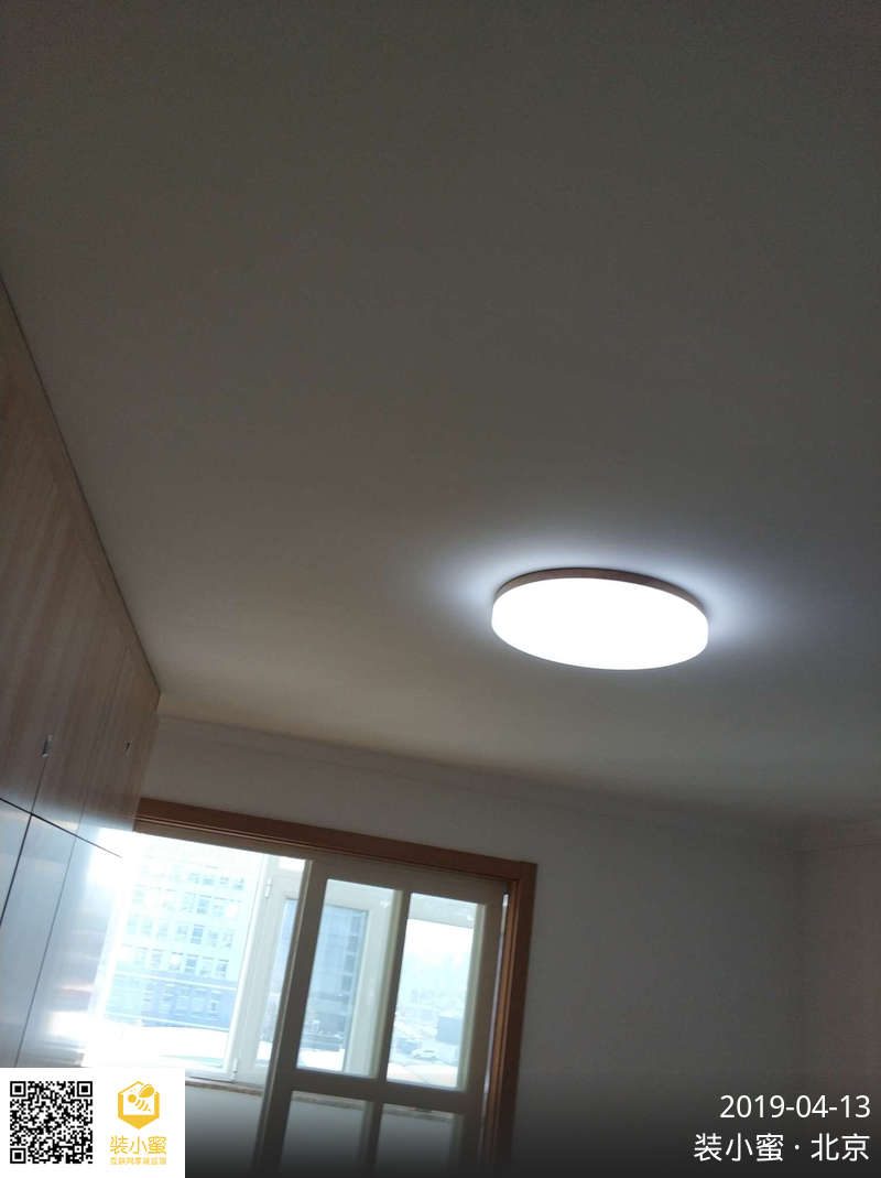

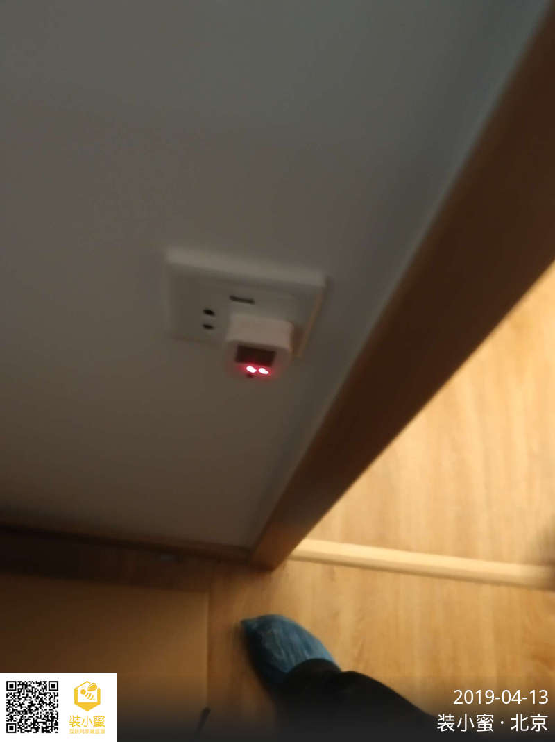

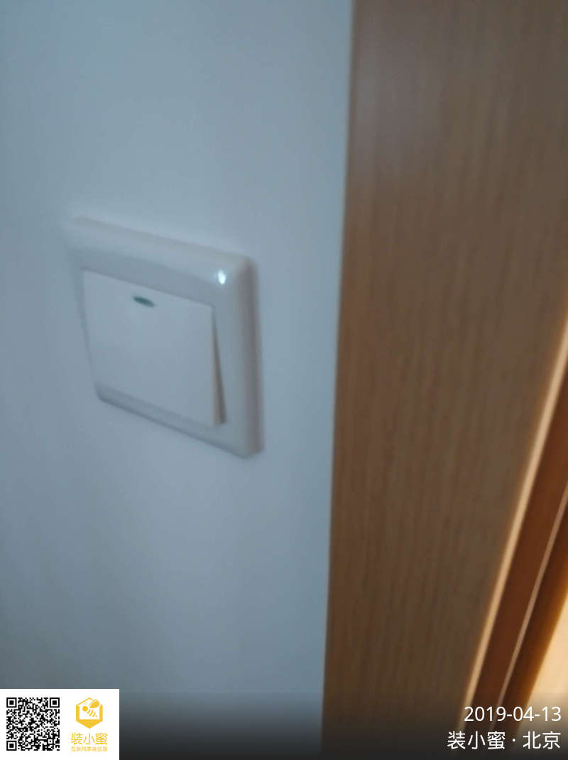

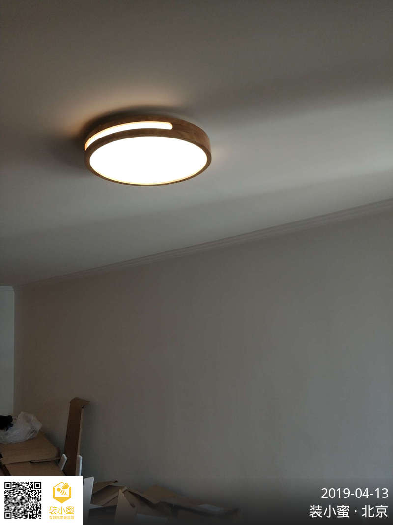

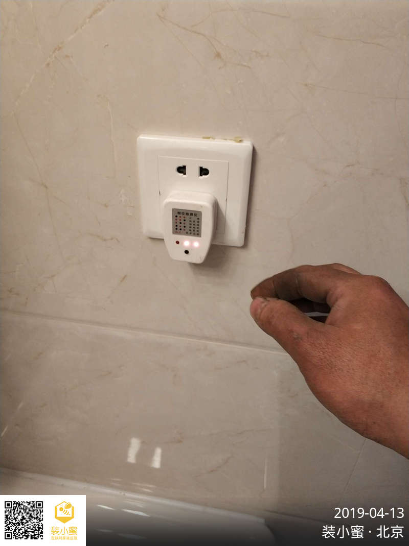

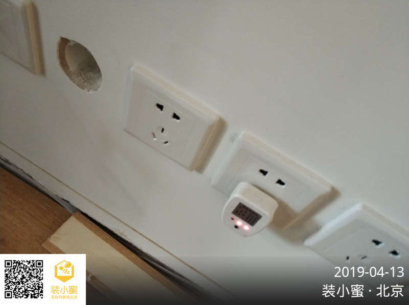

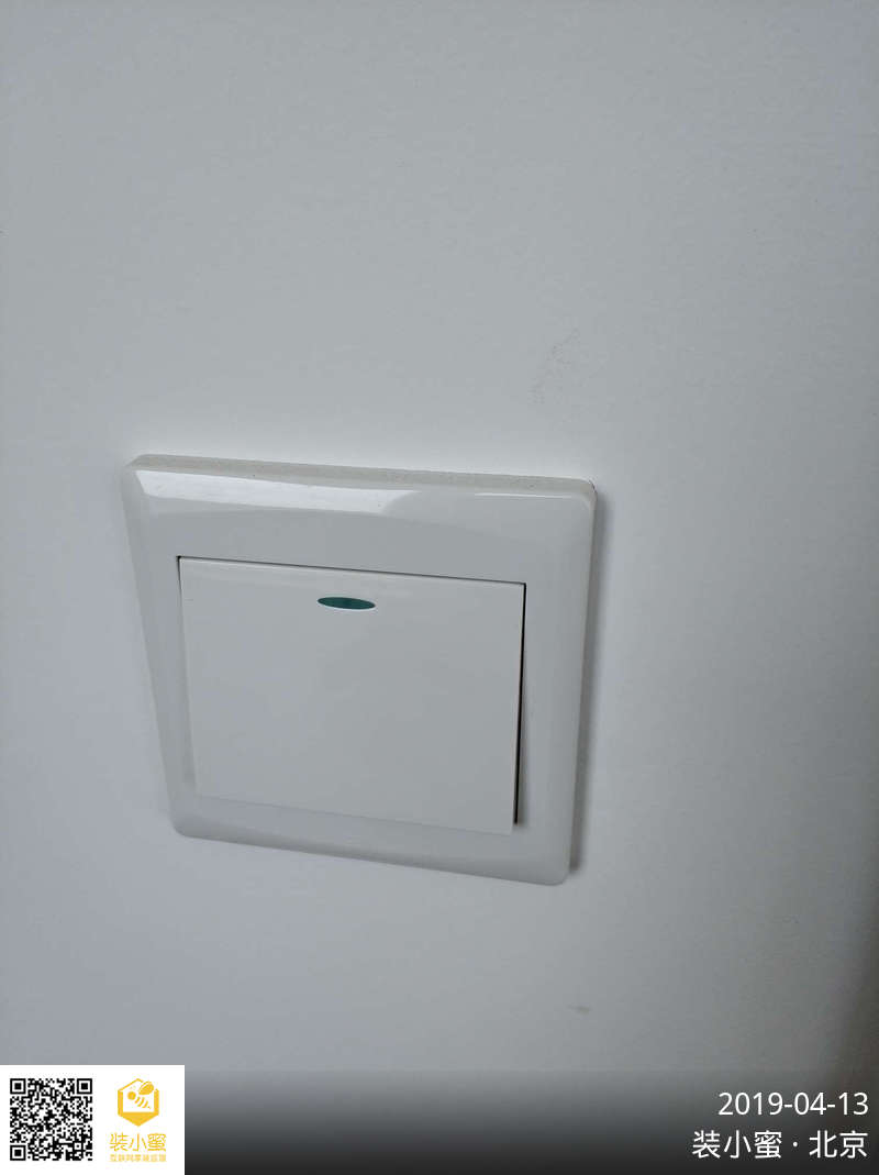

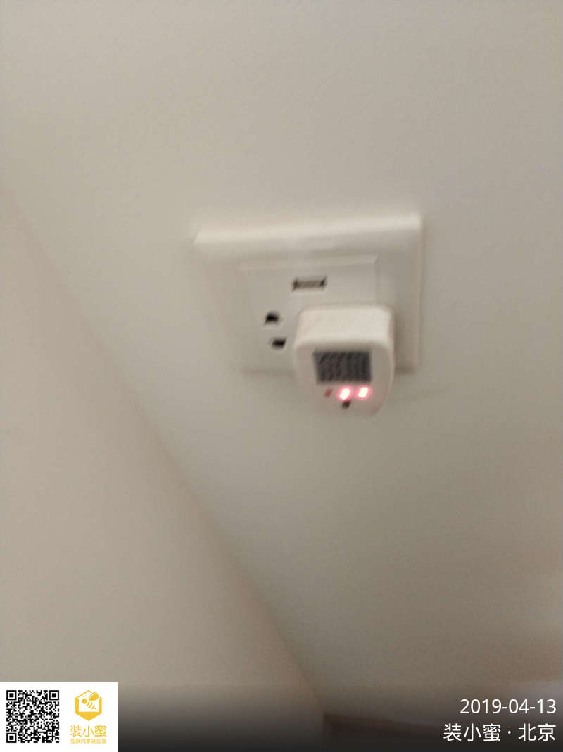

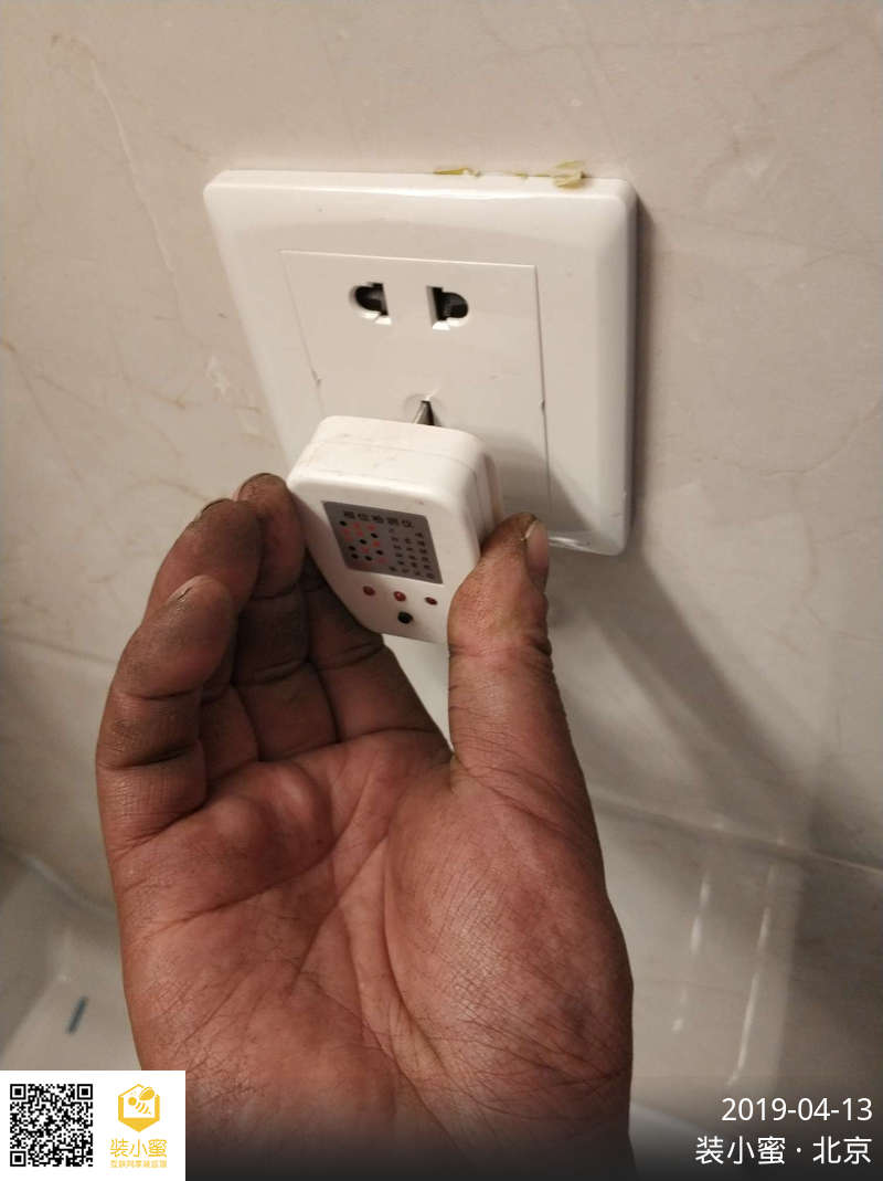

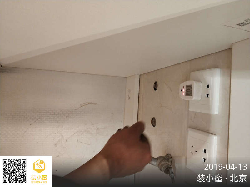

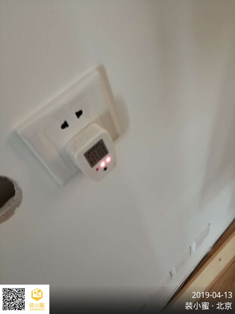

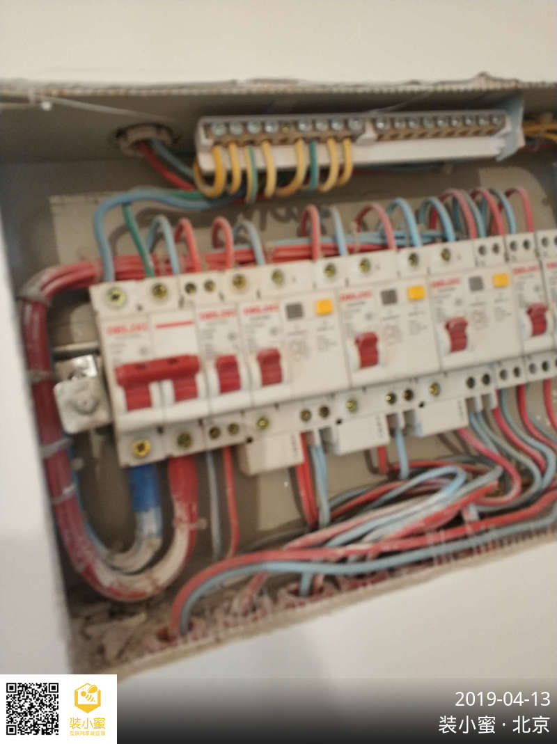

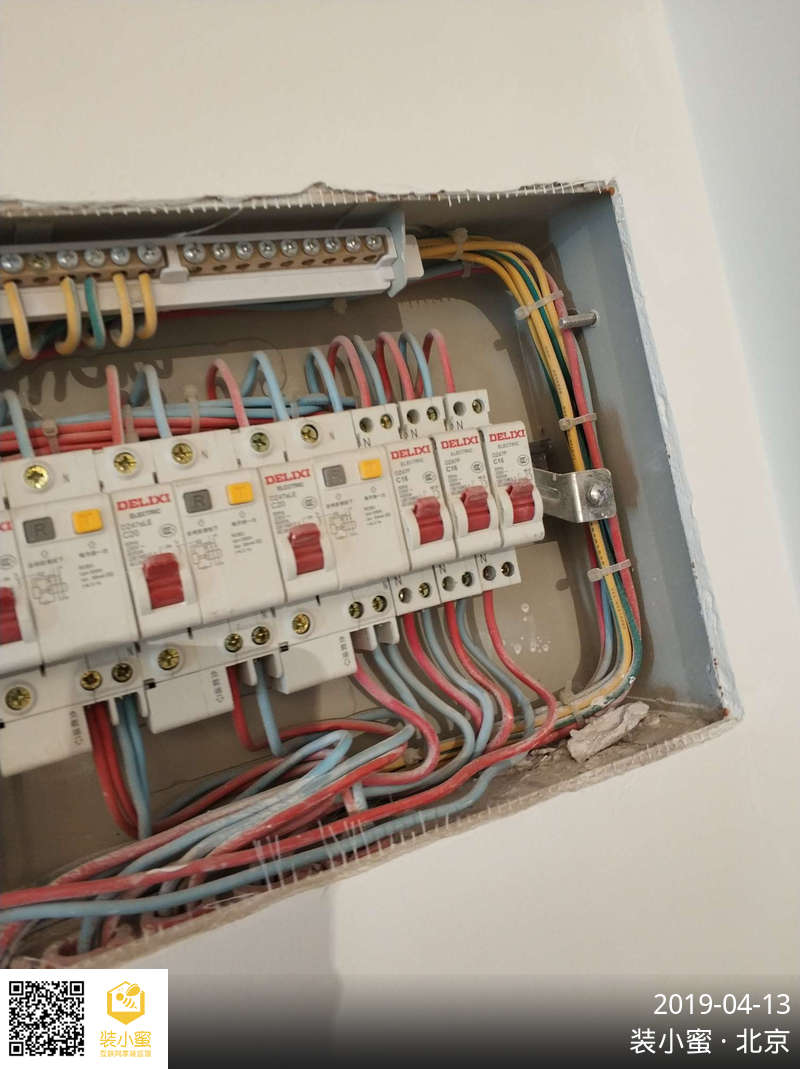

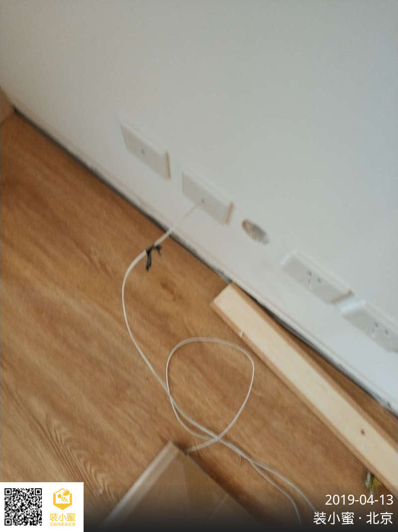

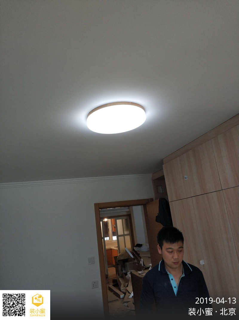

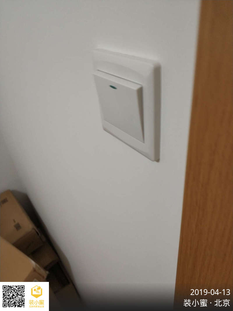

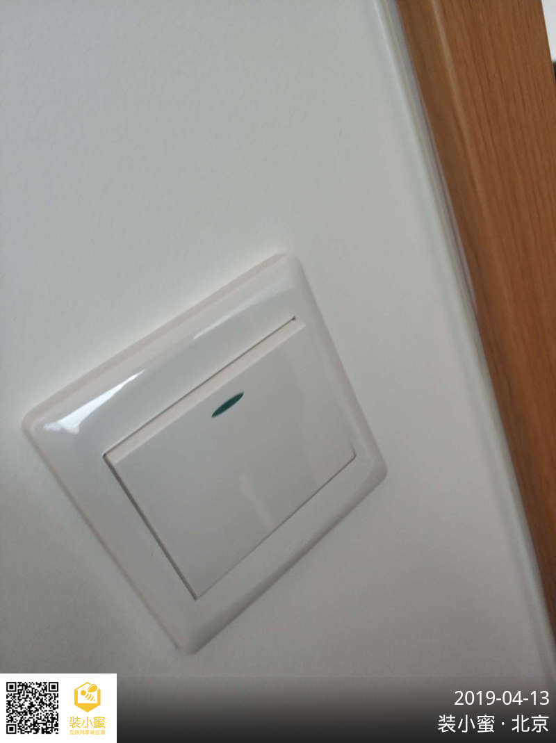

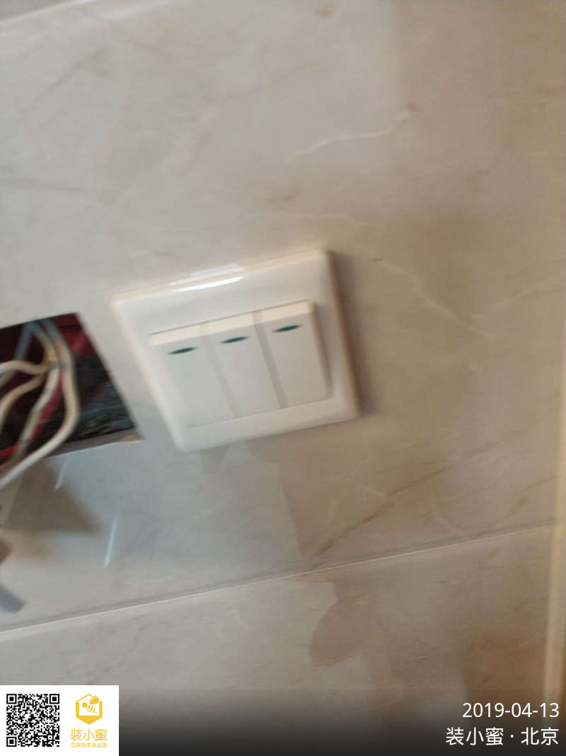

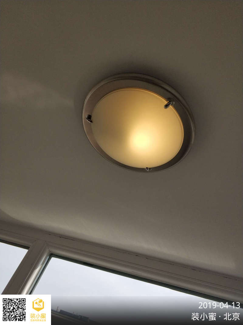

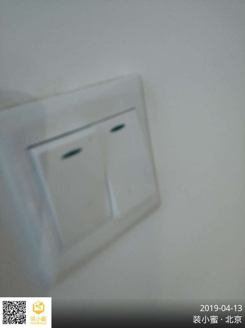

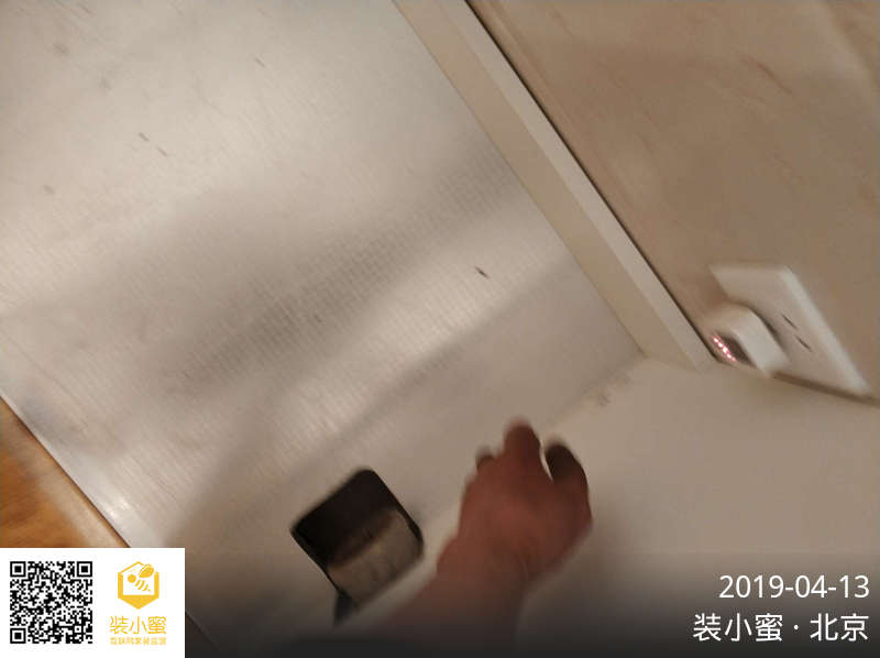

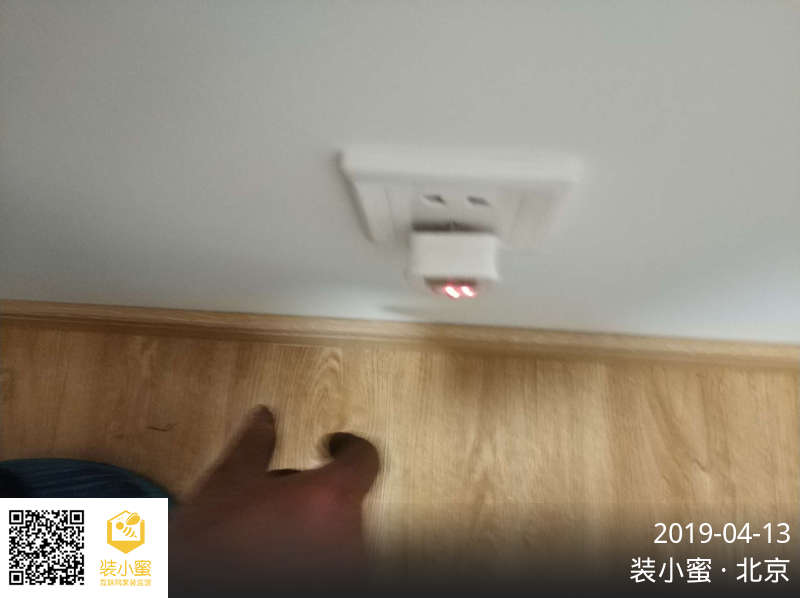

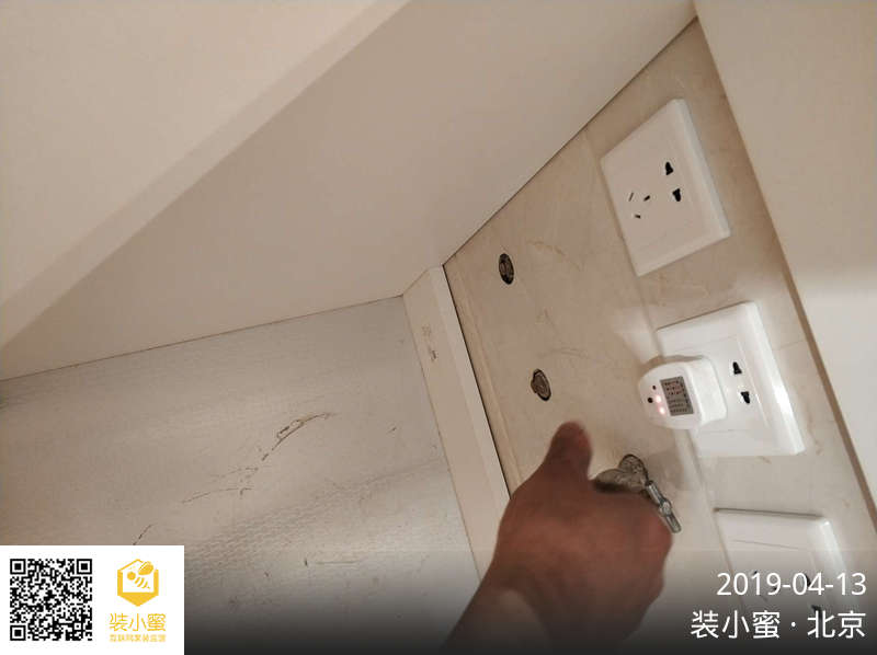

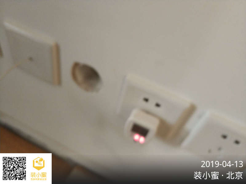

2),到场检查开关插座安装牢固,通电正常,灯具安装通电正常,跳闸大部正常工作,符合施工标准要求。

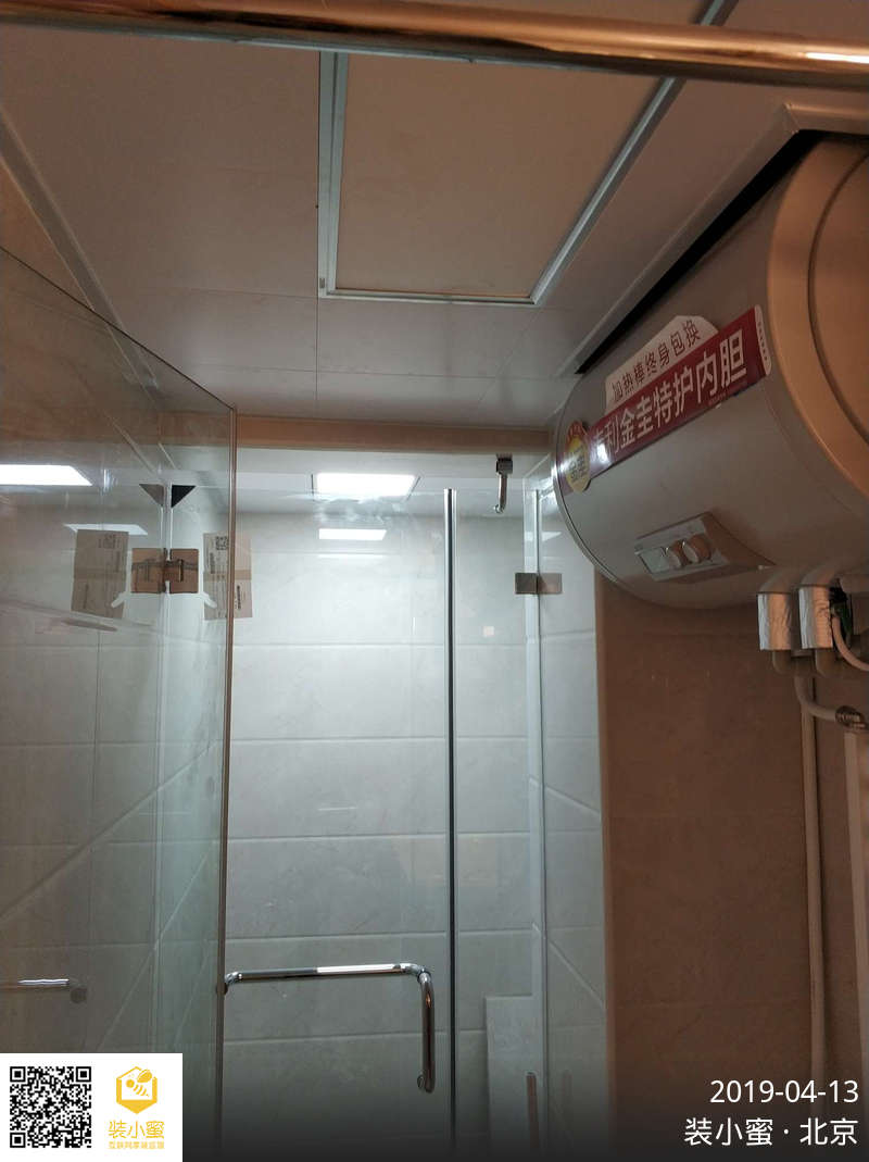

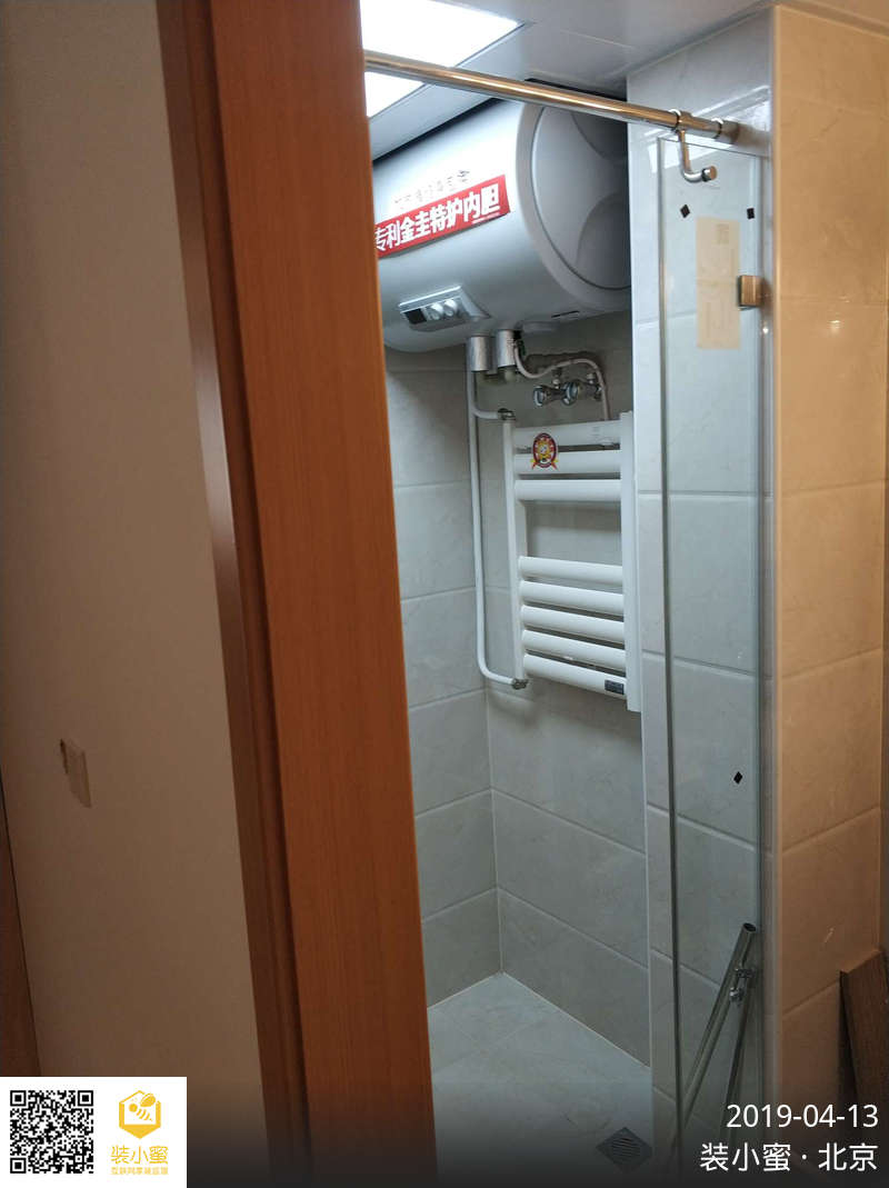

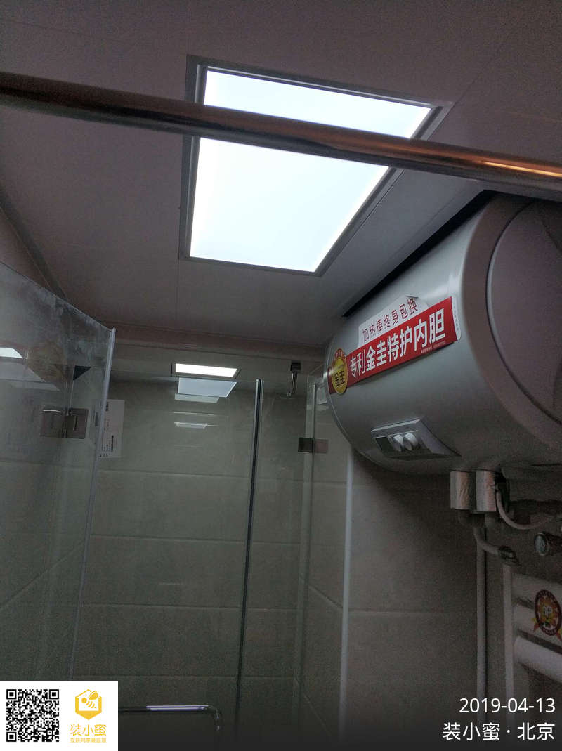

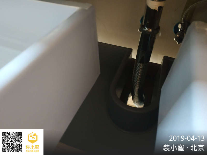

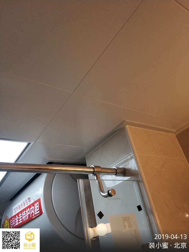

3),洁具安装牢固,表面无划痕,龙头安装牢固,出水正常,八字阀无渗漏现象,下水有防臭功能,淋浴房流水顺畅,坡度符合标准施工。

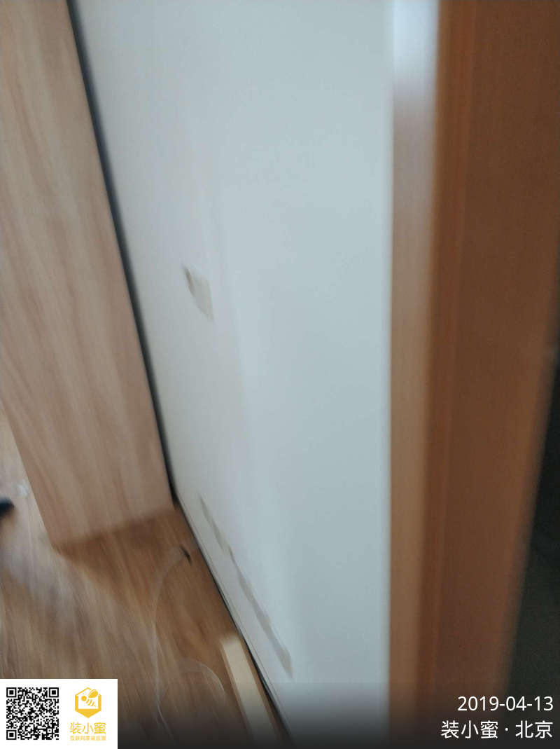

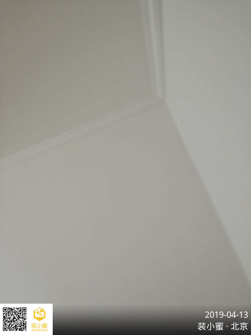

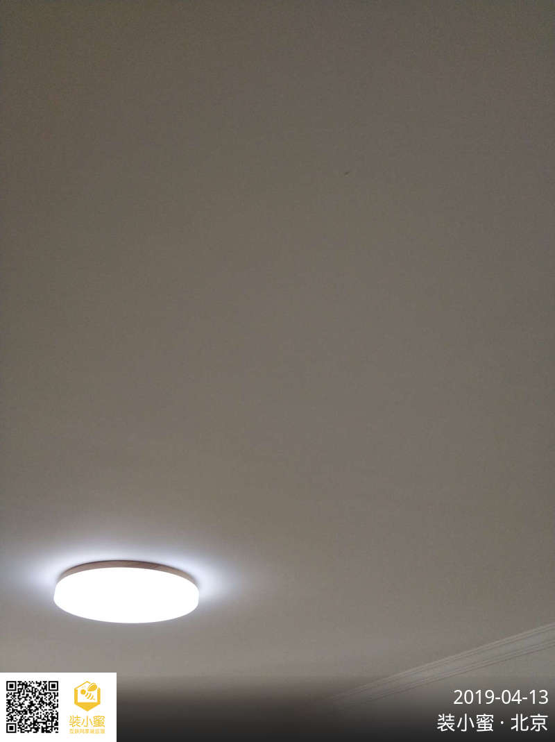

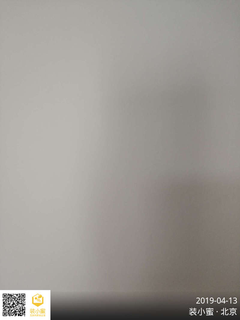

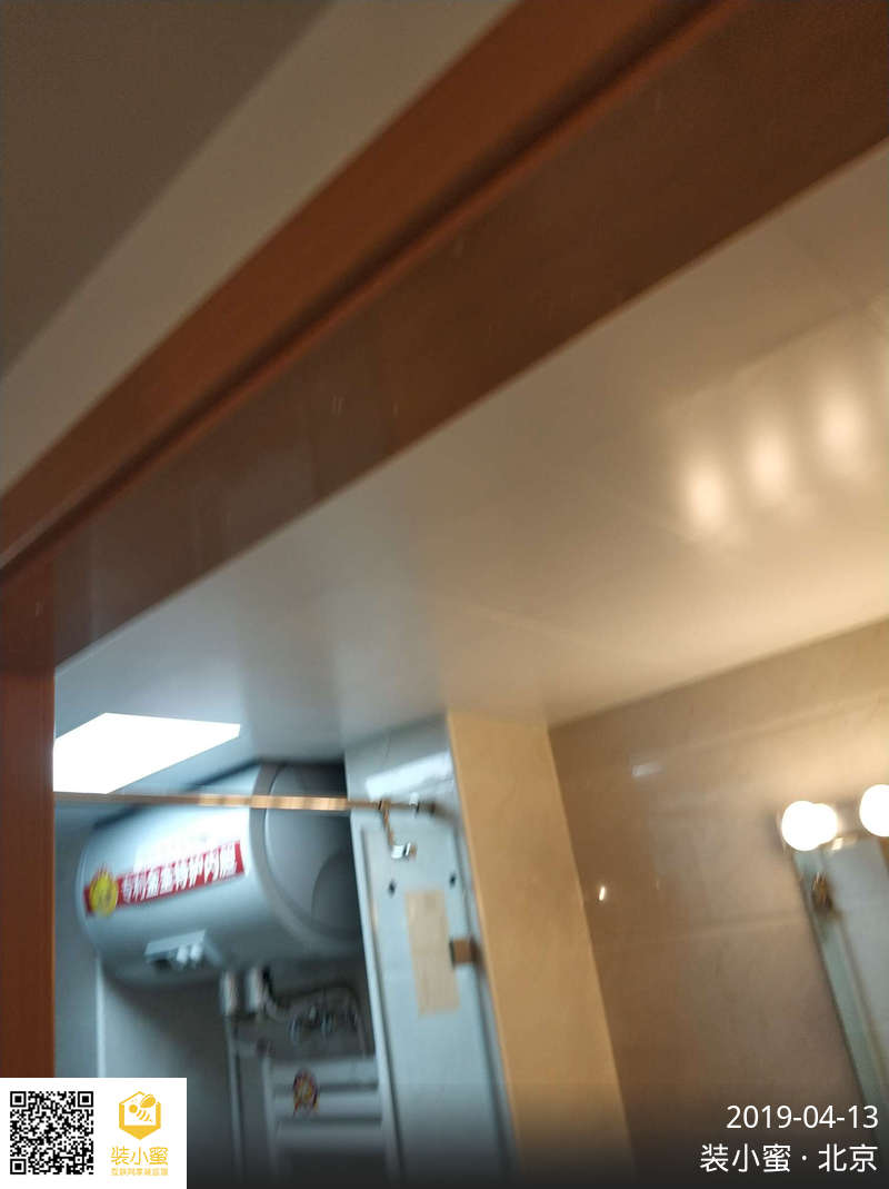

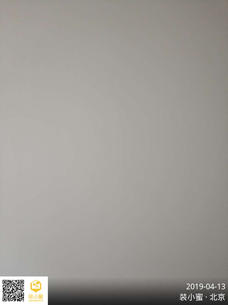

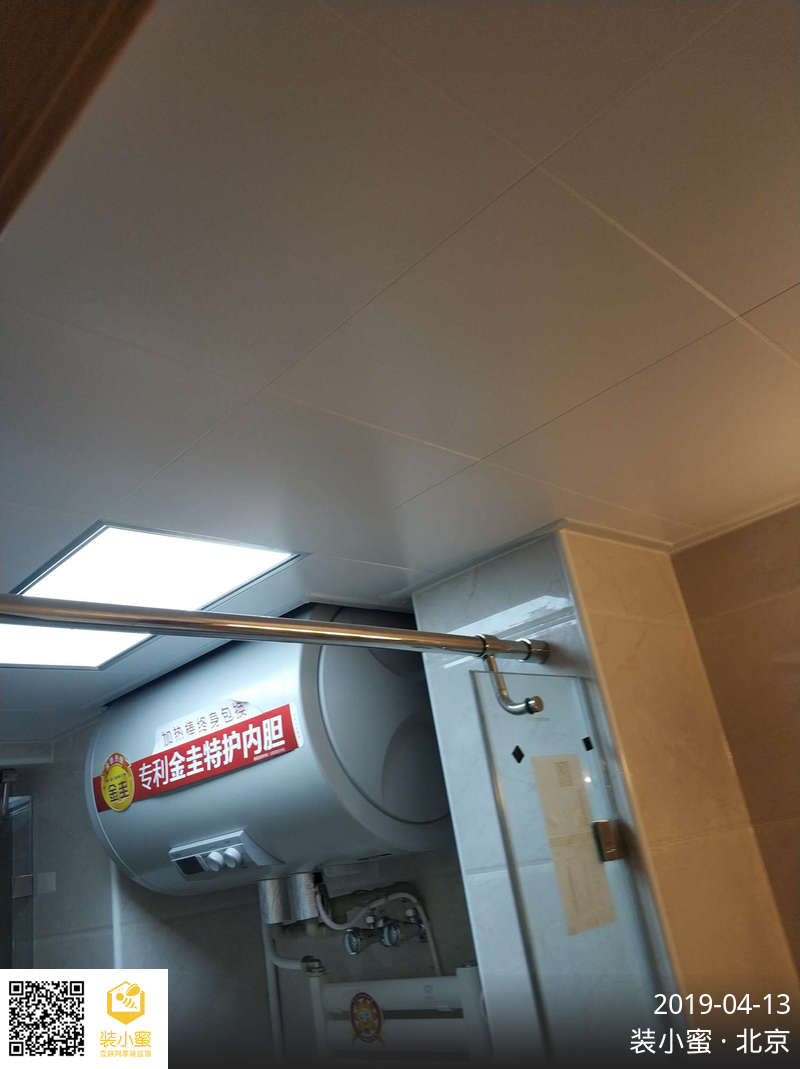

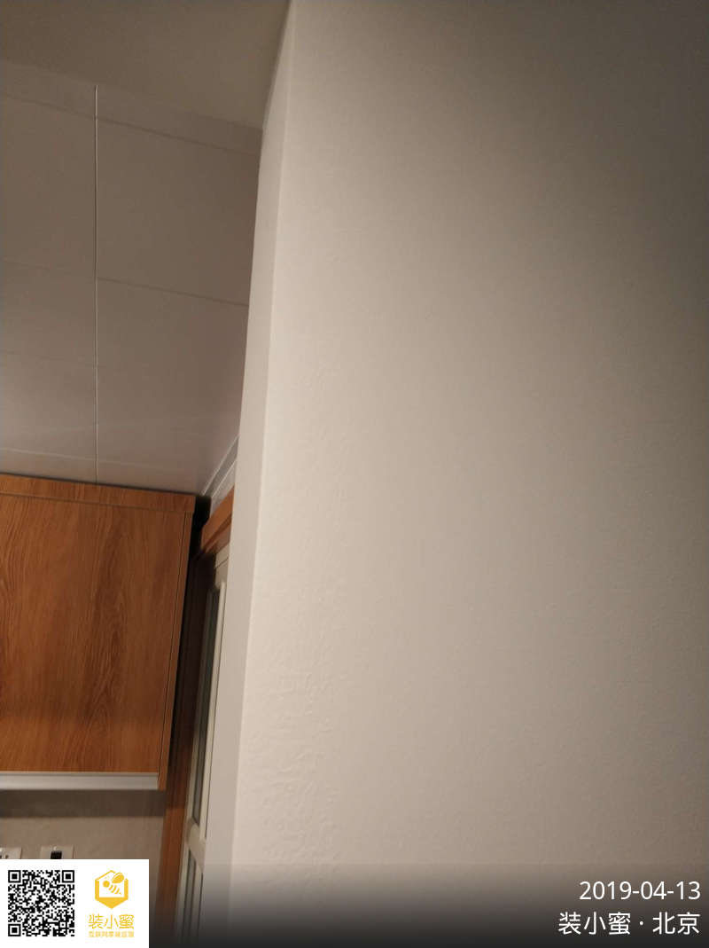

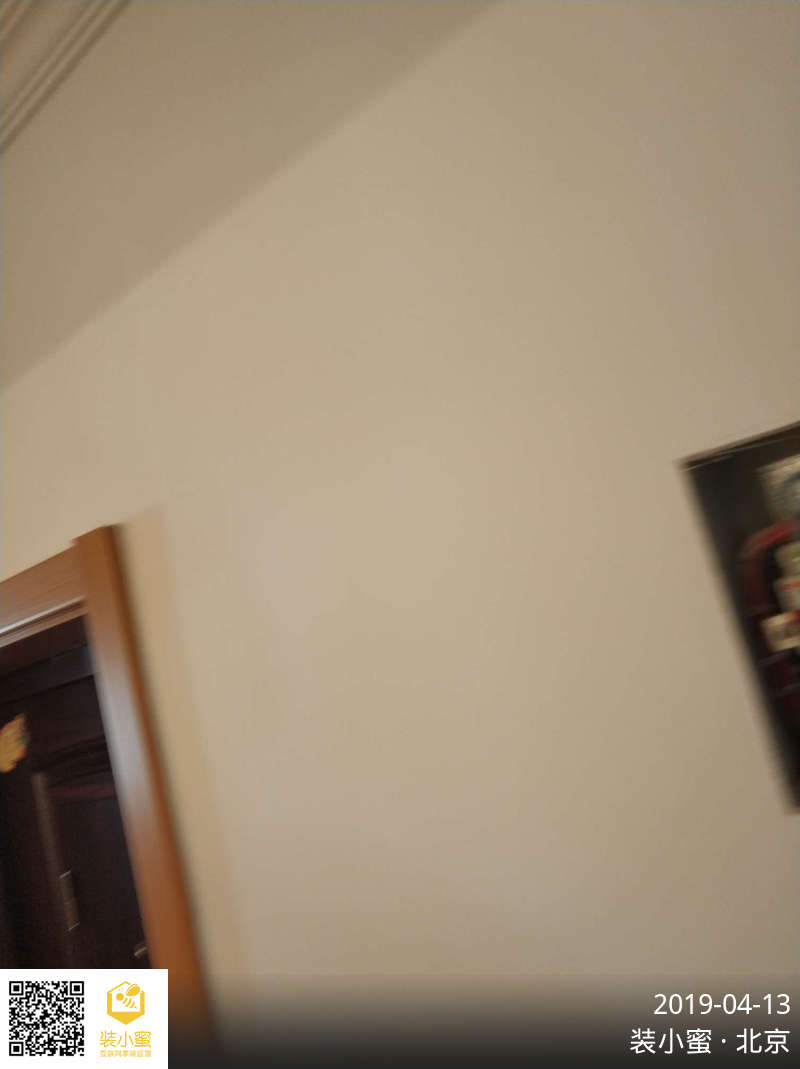

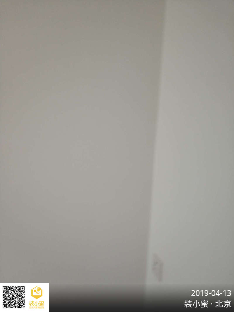

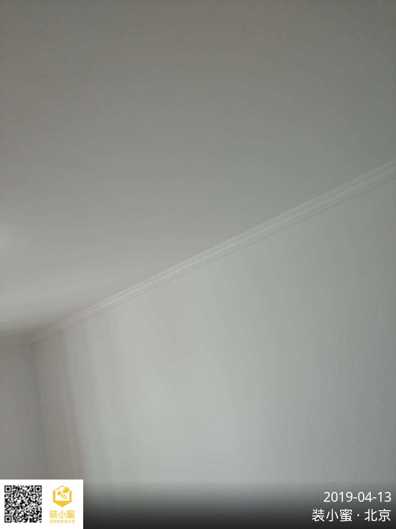

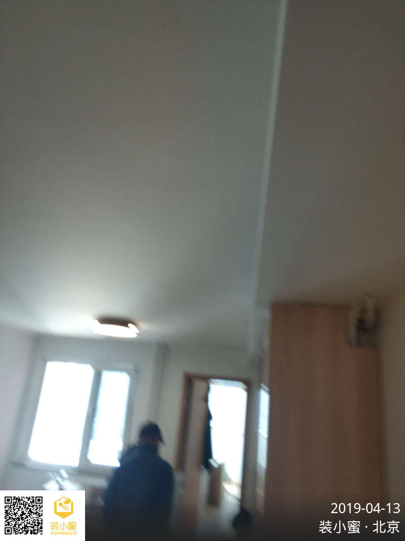

4),顶面涂料涂刷均匀,无明显波浪纹,漏刷现象,符合施工标准。

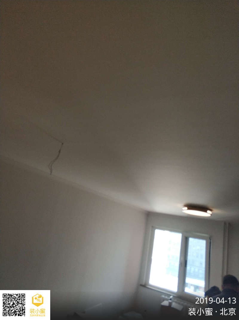

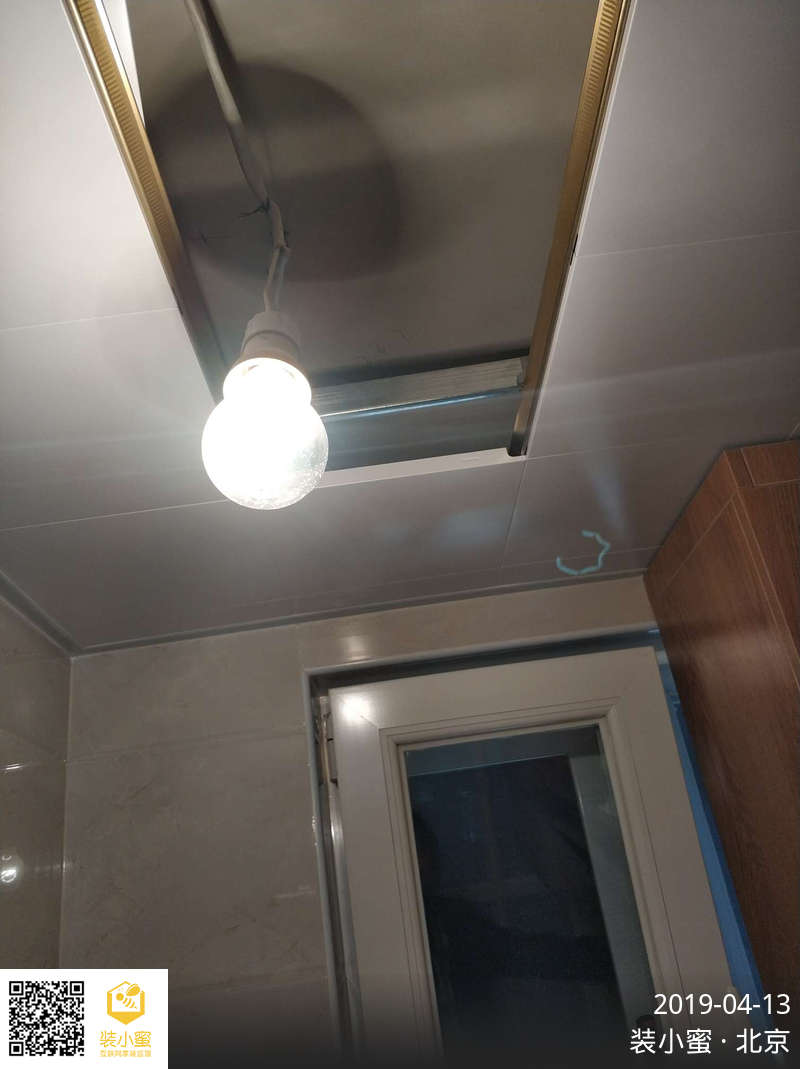

现场发现卫生间跳闸工作不正常,建议调整。卫生间下水管有渗水现象,建议修复。墙顶面有开裂现象建议修复。

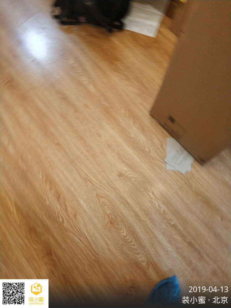

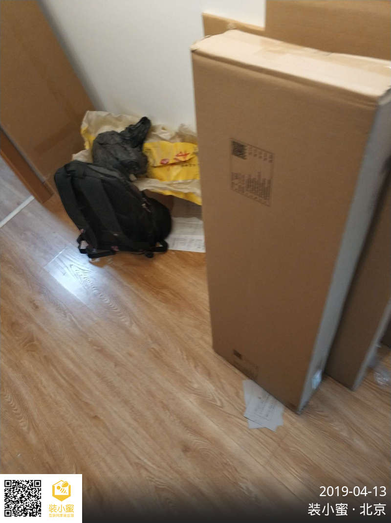

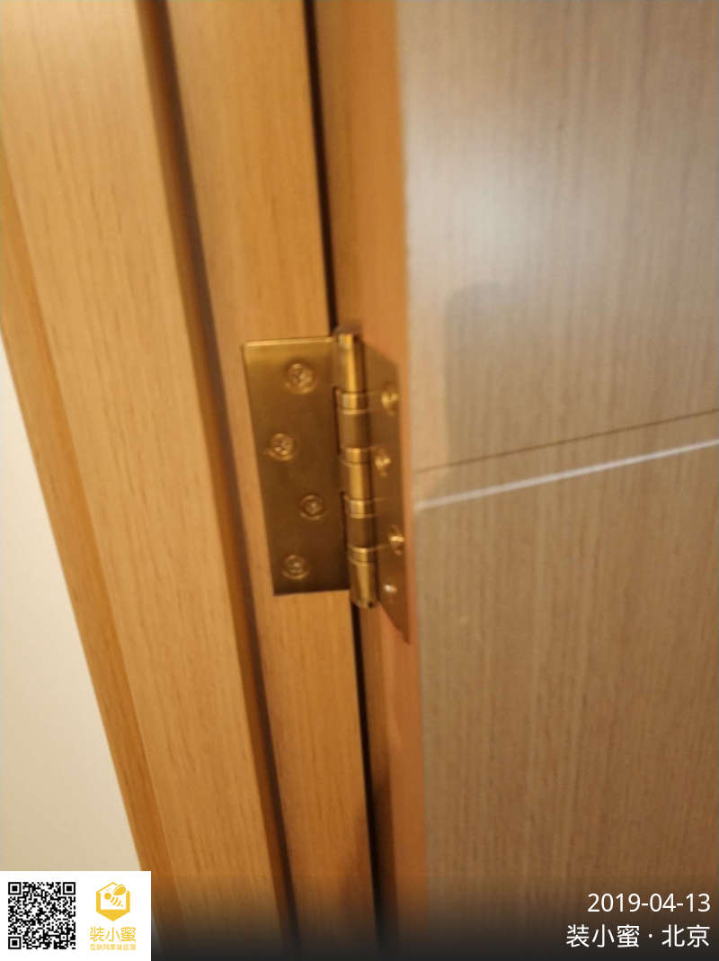

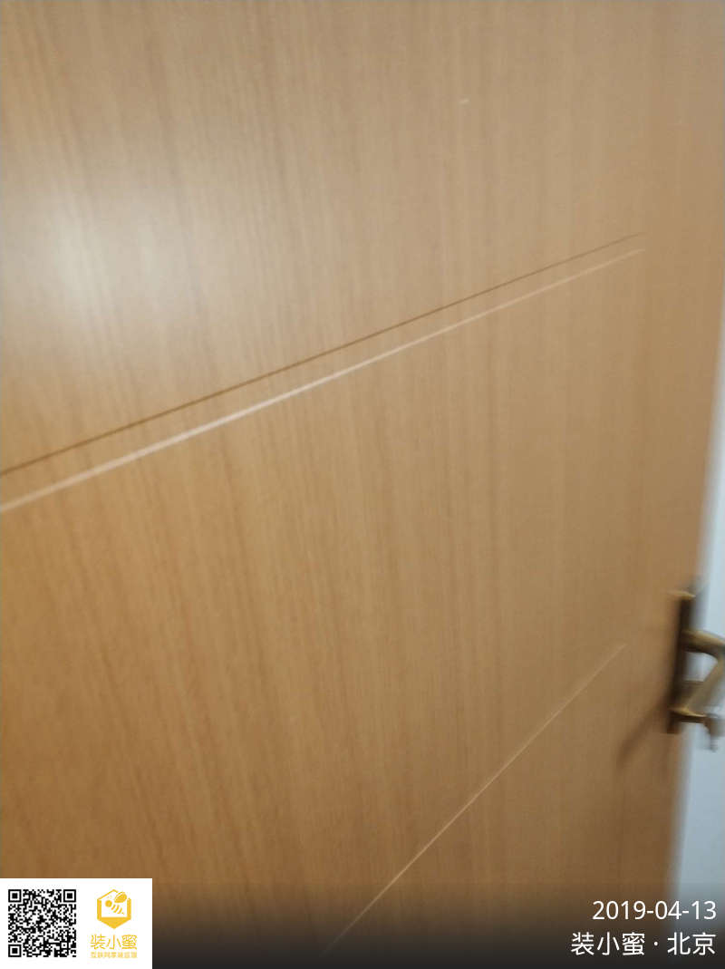

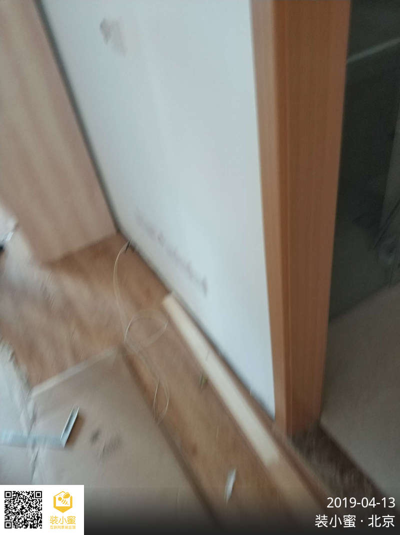

主材安装时注意对成品的磕碰。

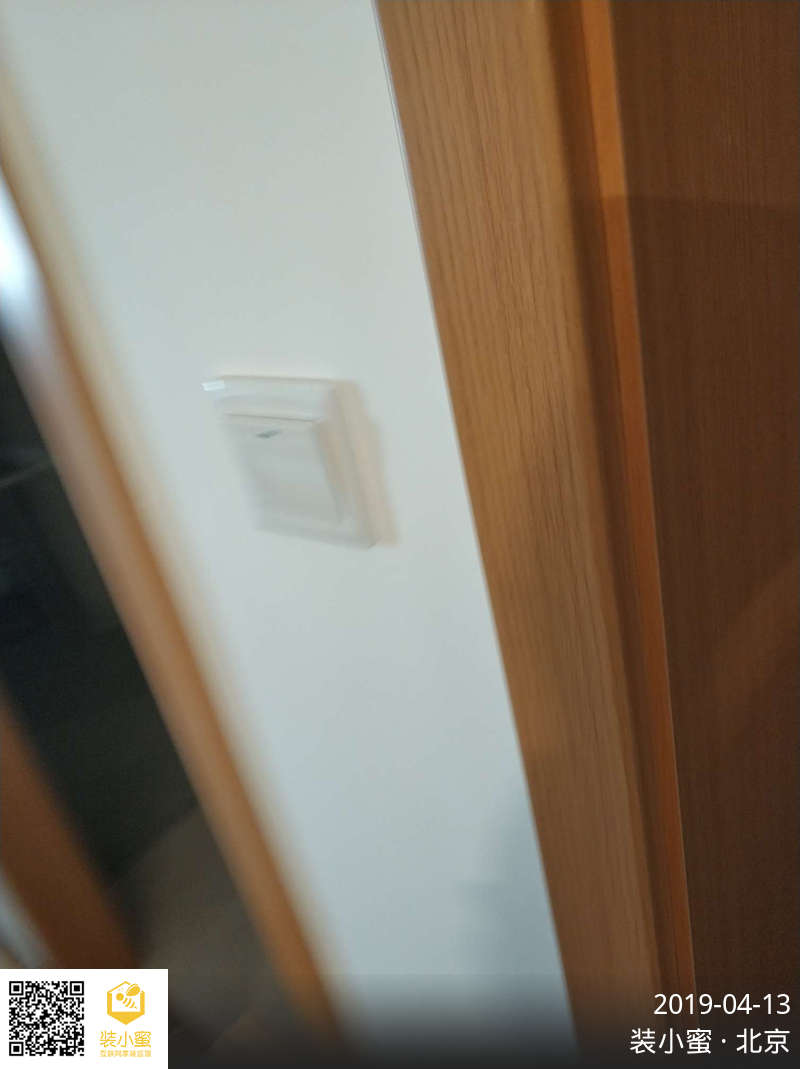

各面板安装牢固、平直
开关面板的操作与控制符合设计要求
灯具安装符合设计要求
插座面板经通电检测,工作正常
断路器的接线规范牢固
各断路器回路控制正确符合设计要求

浴霸或暖风设备工作正常
乳胶漆面层,涂刷质量符合要求
乳胶漆面层,手感牢固光滑
乳胶漆面层,表面色泽一致

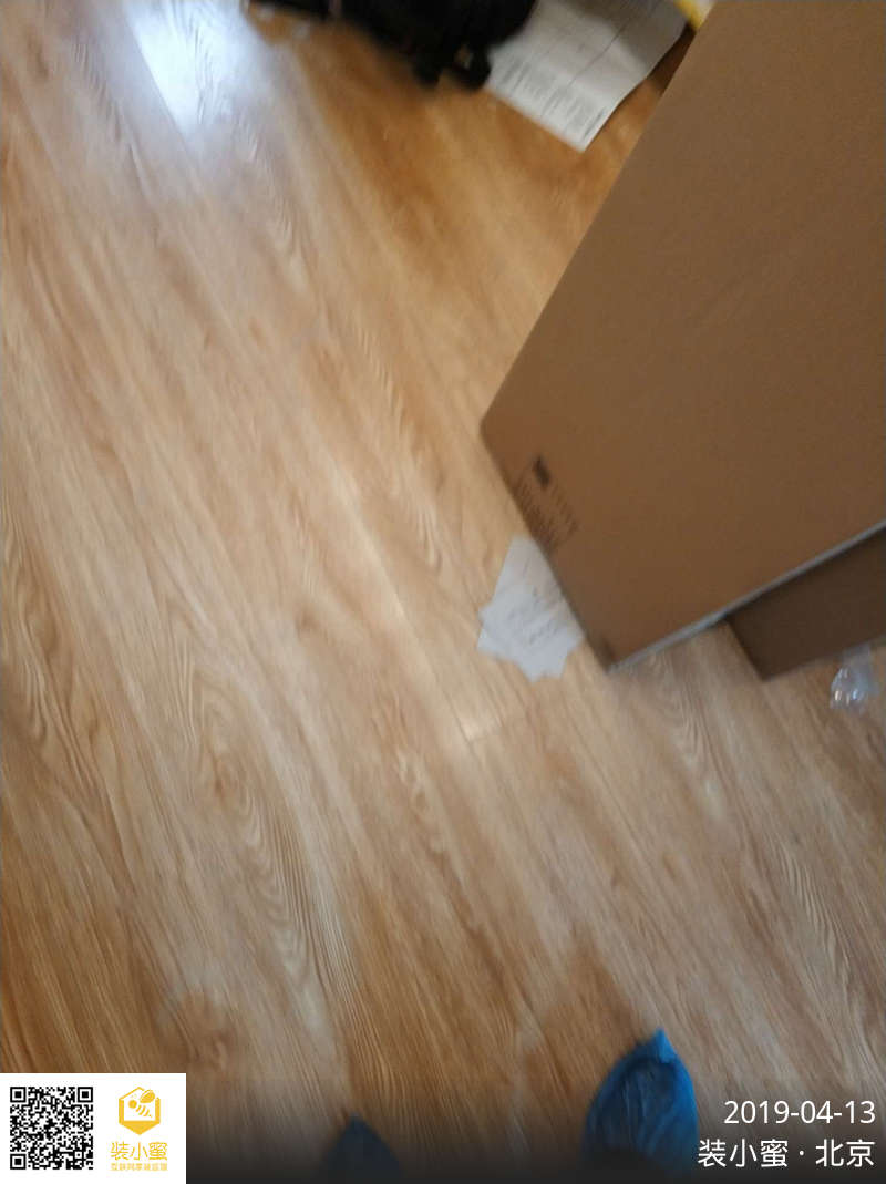

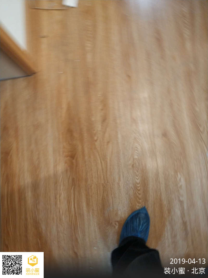

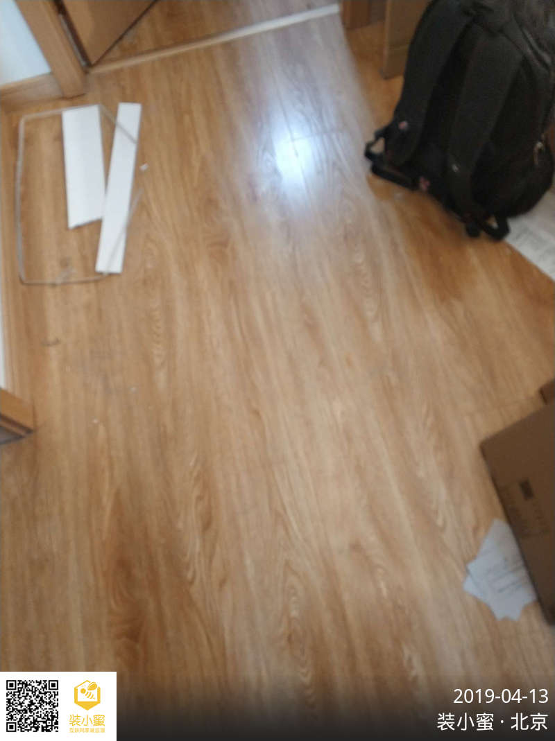

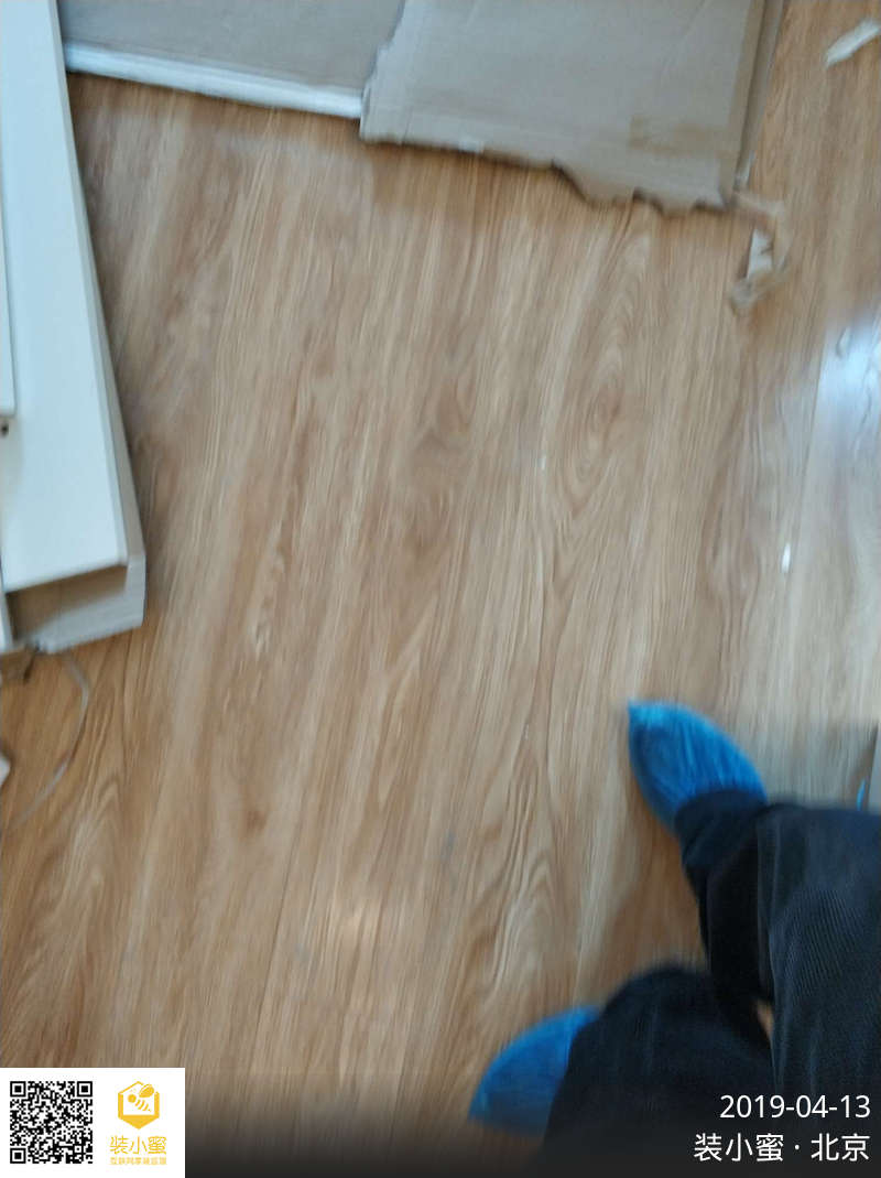

地板表面完整,材质色泽一致
安装牢固
