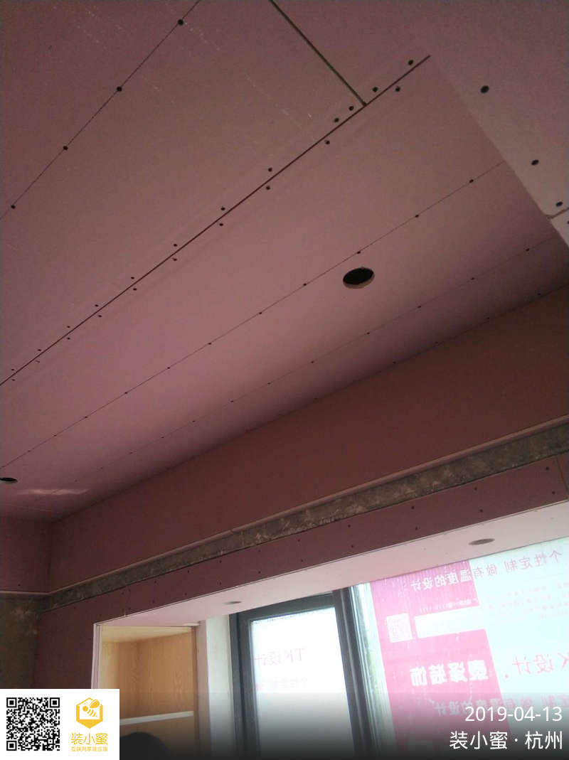

1.阳台石膏板下边切掉一直两公分,次卧过门石靠阳台这边需打磨倒角处理,阳台木地板收边工艺不对。

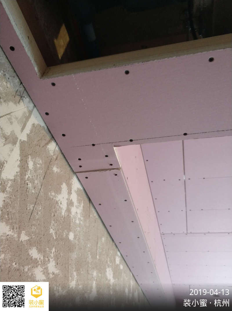

3.石膏板未用螺丝固定。
4.主卧飘窗上方侧面石膏板未用螺丝固定。

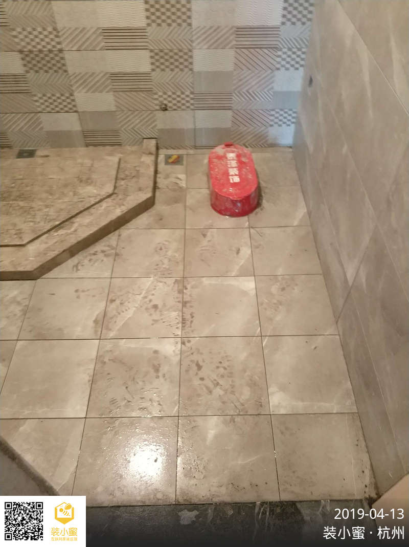

地面砖(石)铺贴施工符合要求
地面砖(石)无明显的空鼓,符合要求

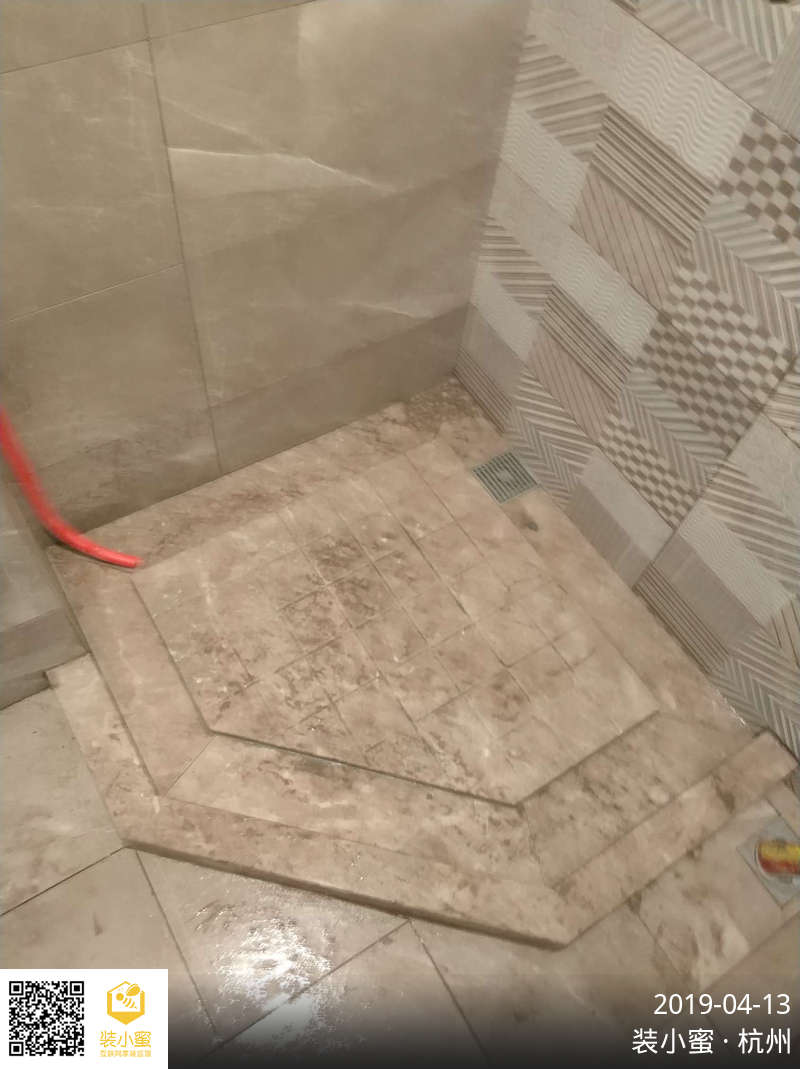

卫生间干区地面坡向符合要求
淋浴房(阳台)地面坡向符合要求
