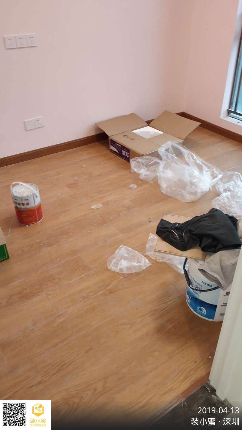

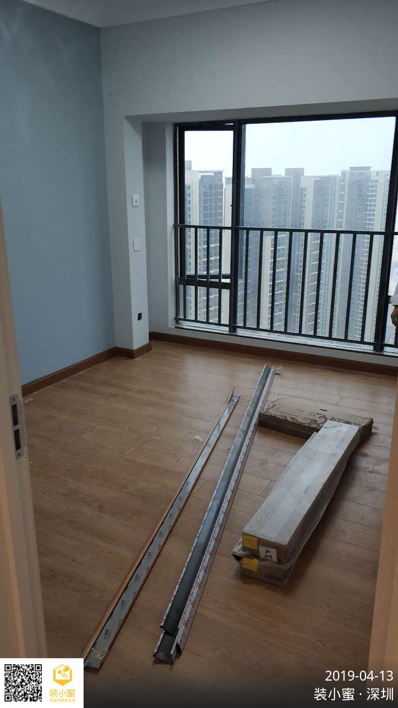

1.橱柜,卫浴洁具已安装。现场正在安装灯具。

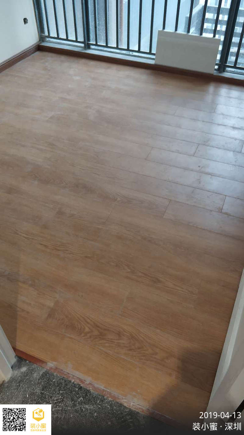

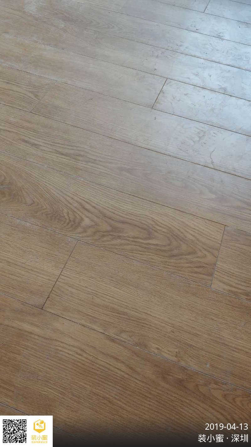

2.房间木地板已安装。检查木地板对缝整齐,收边收口平整,脚感适中。
3.厨卫下水、五金、等电位未安装。

2.主卧窗角下木地板,脚踩时有明显凹陷感。请与施工方沟通确认。

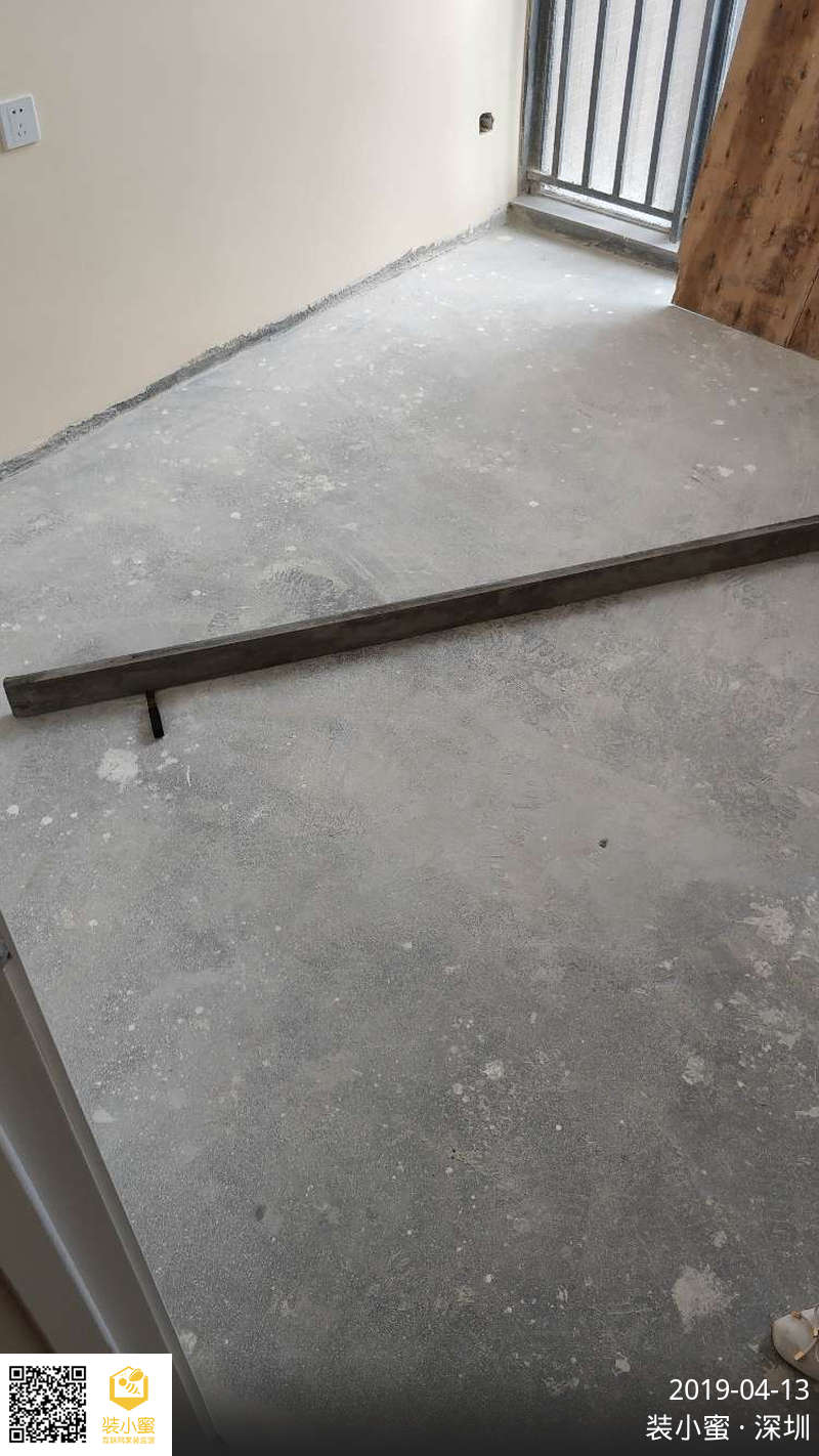

地板表面平整,无明显变形
瓷砖表面水电管线的走向已标识
瓷砖表面水电管线的走向已标识
符合标准:10项

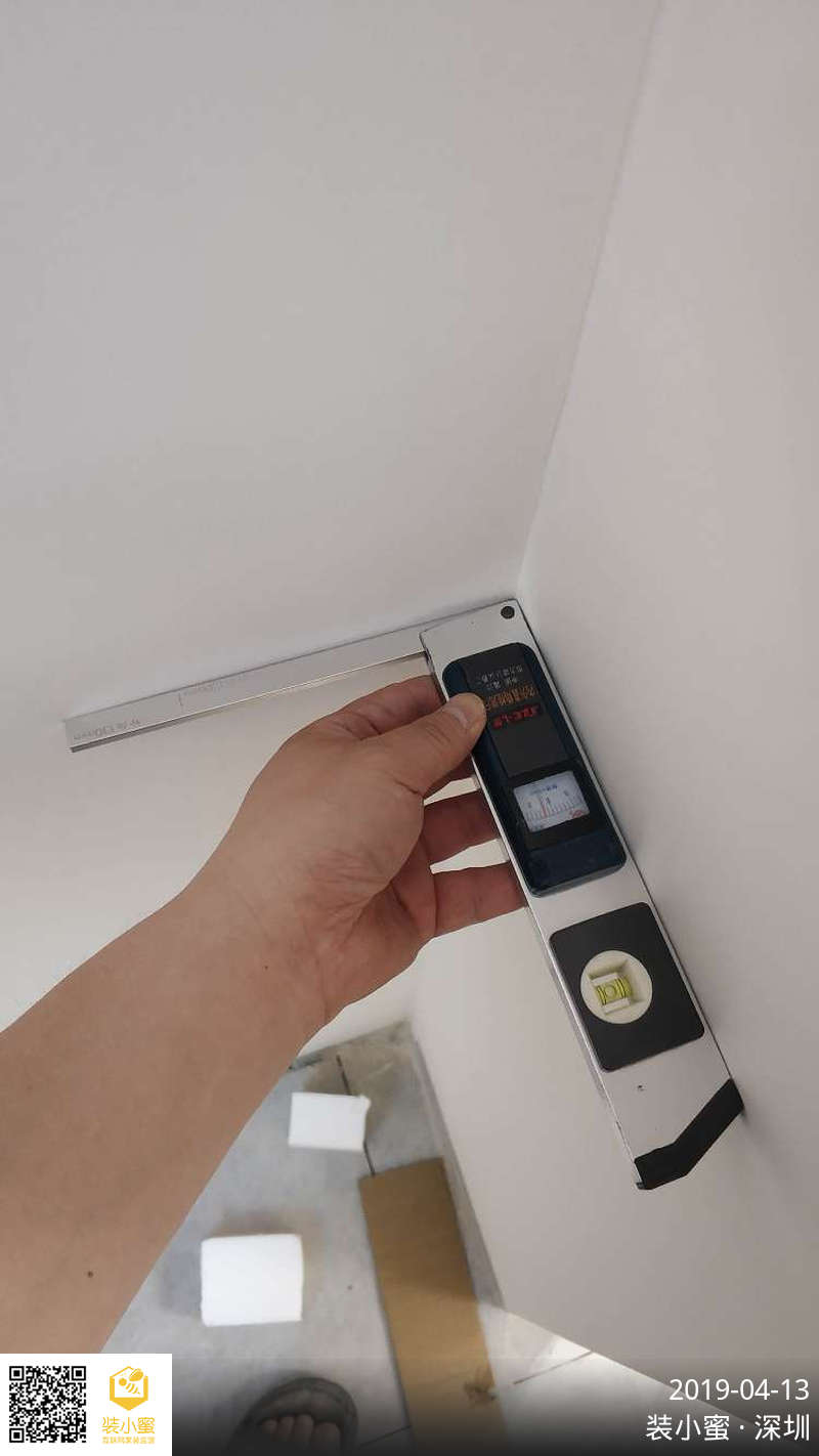

阴阳角打磨平直度符合要求
内嵌橱柜周边区域方正平直符合要求

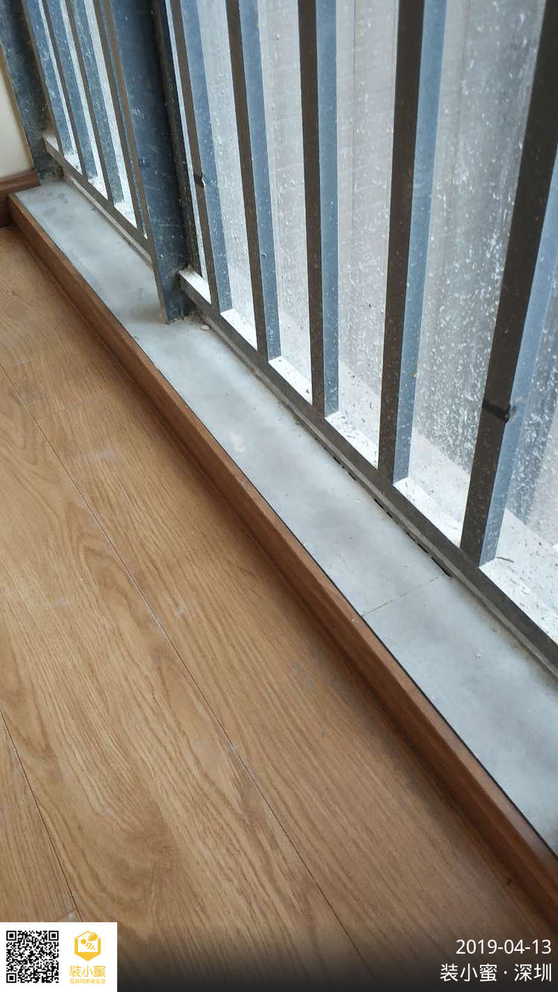

窗台大理石下口已填实
精找平层施工无明显缺陷
地板表面完整,材质色泽一致
安装牢固,走动无明显异响

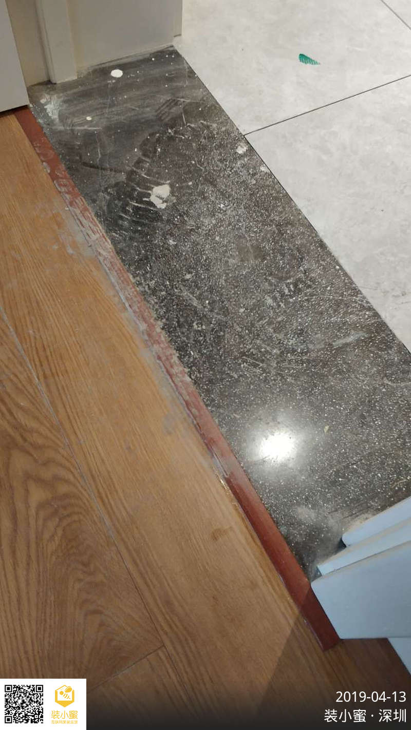

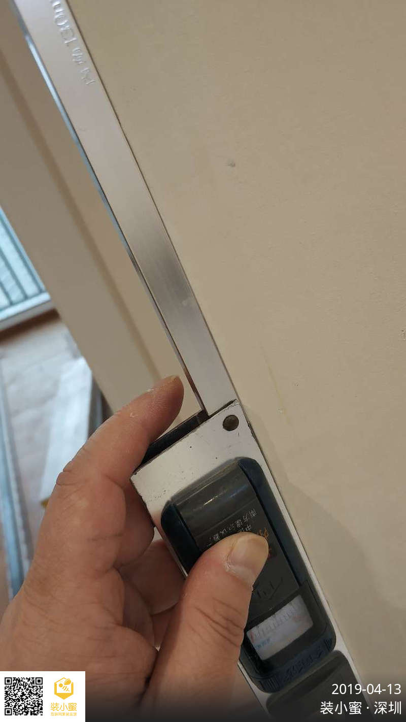

留缝与拼接缝隙符合要求
收口条安装牢固,符合要求
表面完整,色泽一致
踢脚线安装牢固
