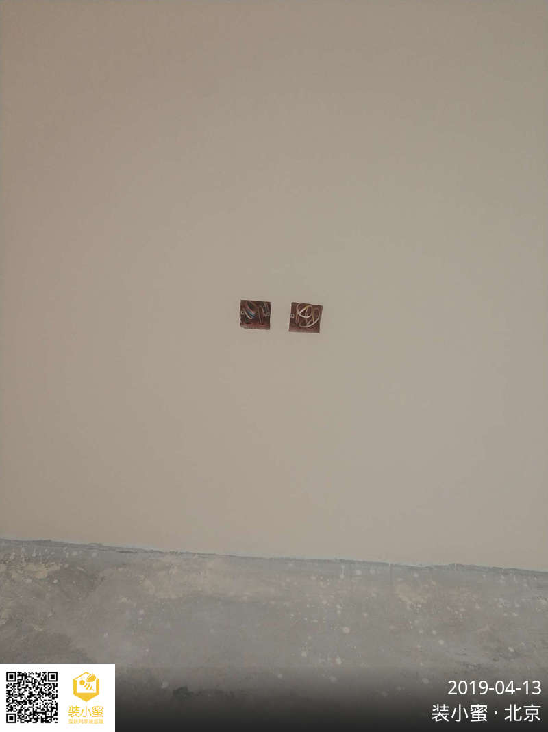

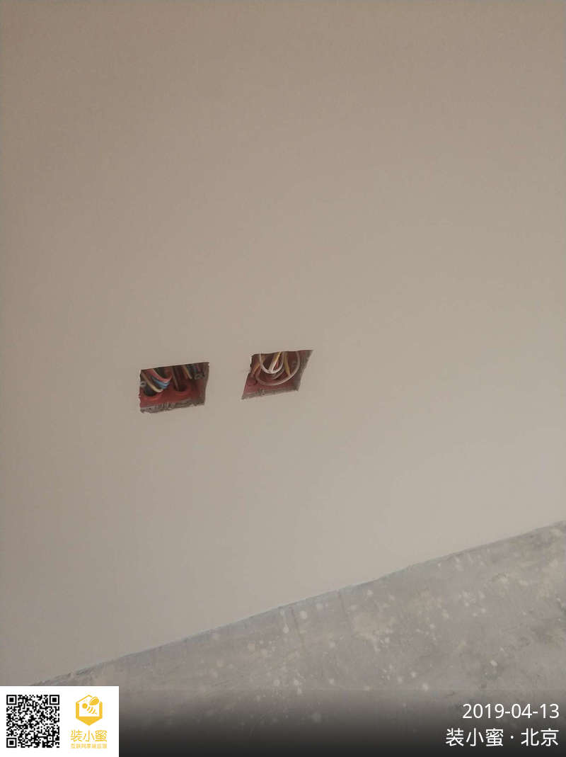

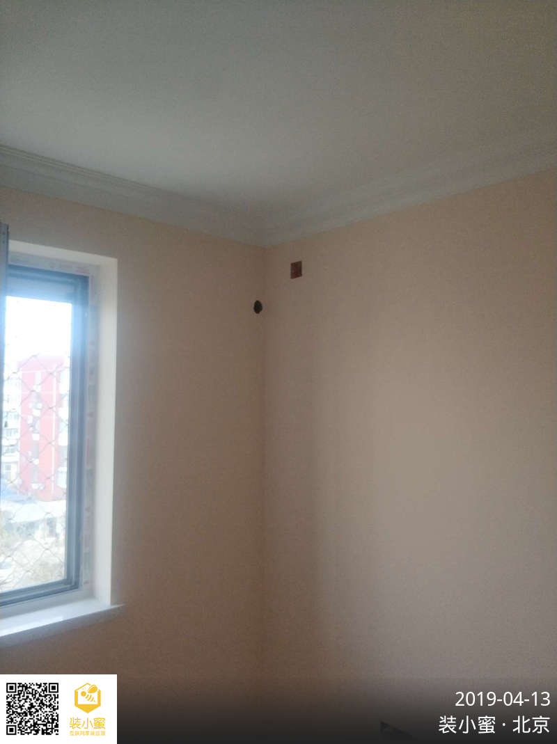

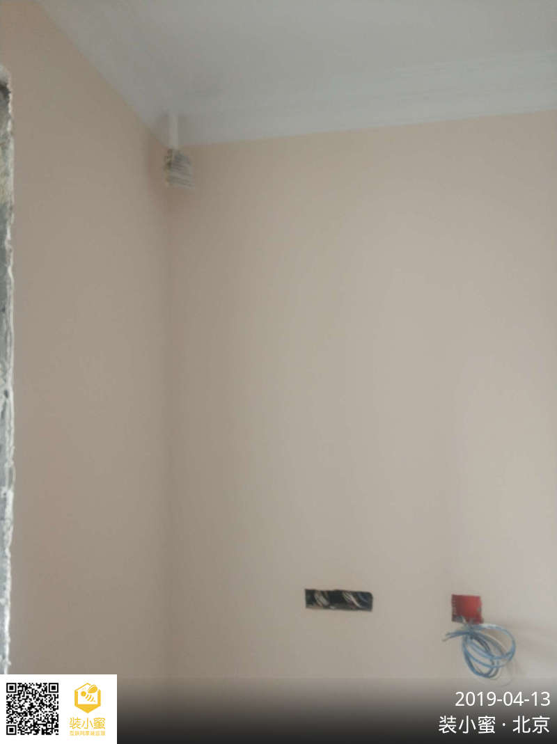

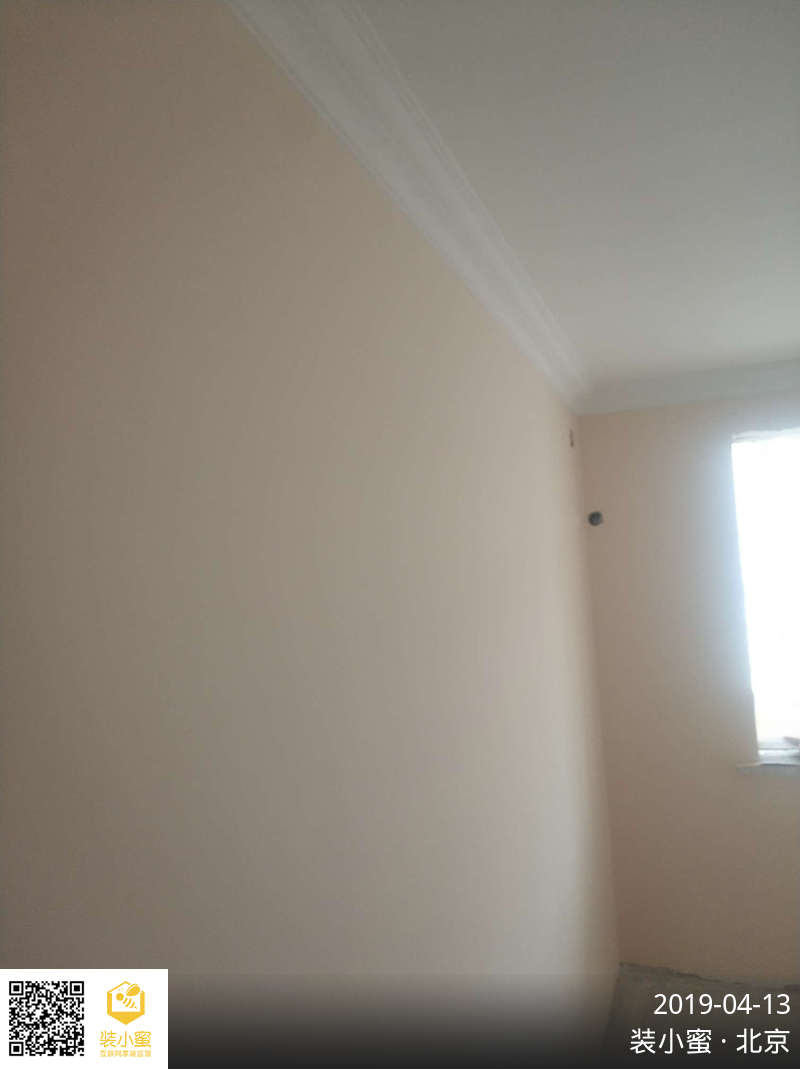

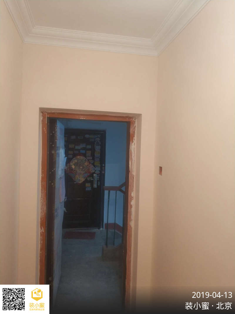

现场涂刷已完工,施工进度正常

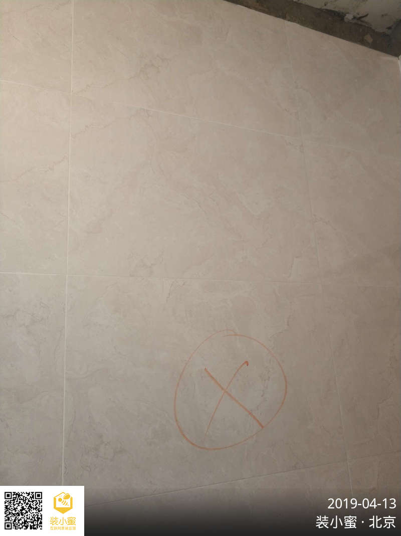

现场检查发现问题;瓷砖复查发现卫生间有一片砖空鼓超标,工长同意整改。
基础装修已完工,建议合理安排后期安装工程。

墙面砖(复检)无明显空鼓,符合要求

门洞两侧墙面垂直偏差符合要求
门洞两侧墙面垂直偏差符合要求

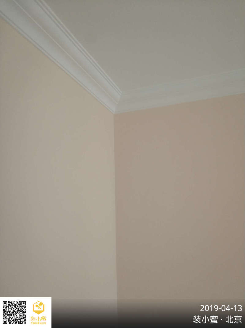

阴阳角打磨平直度符合要求
阴阳角打磨平直度符合要求

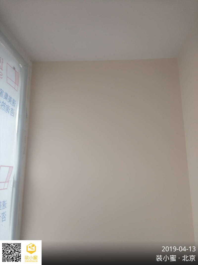

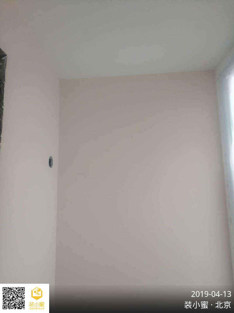

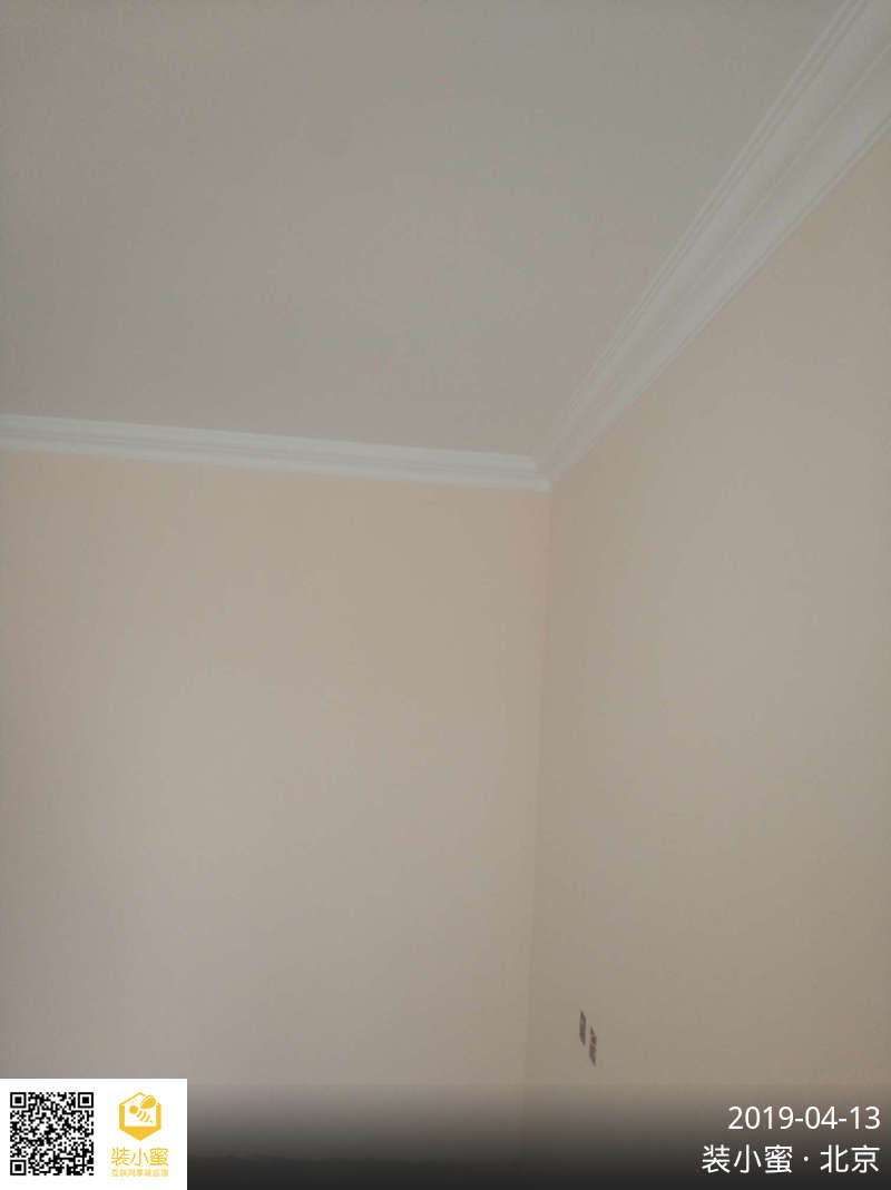

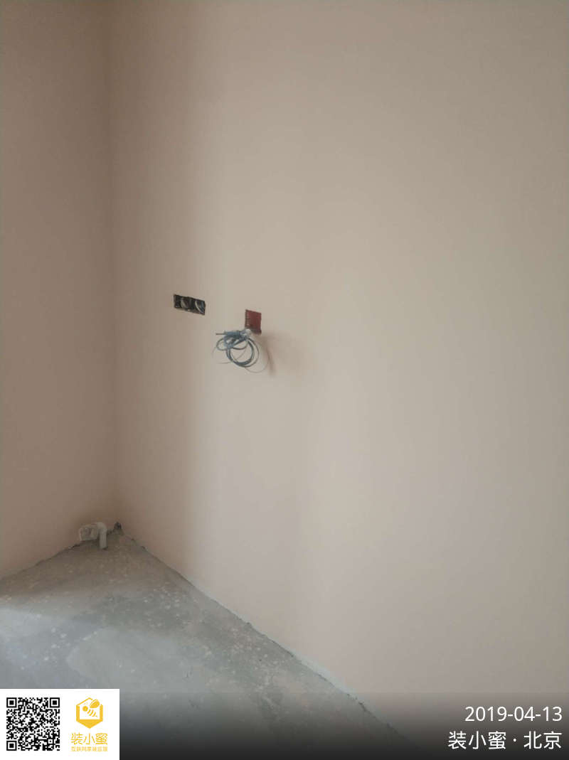

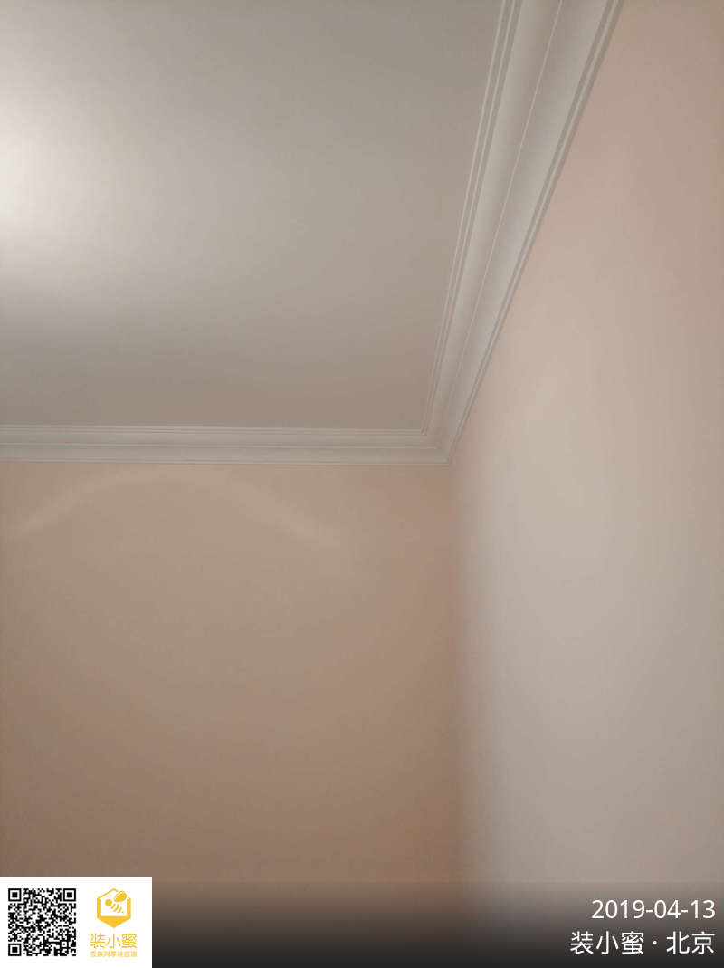

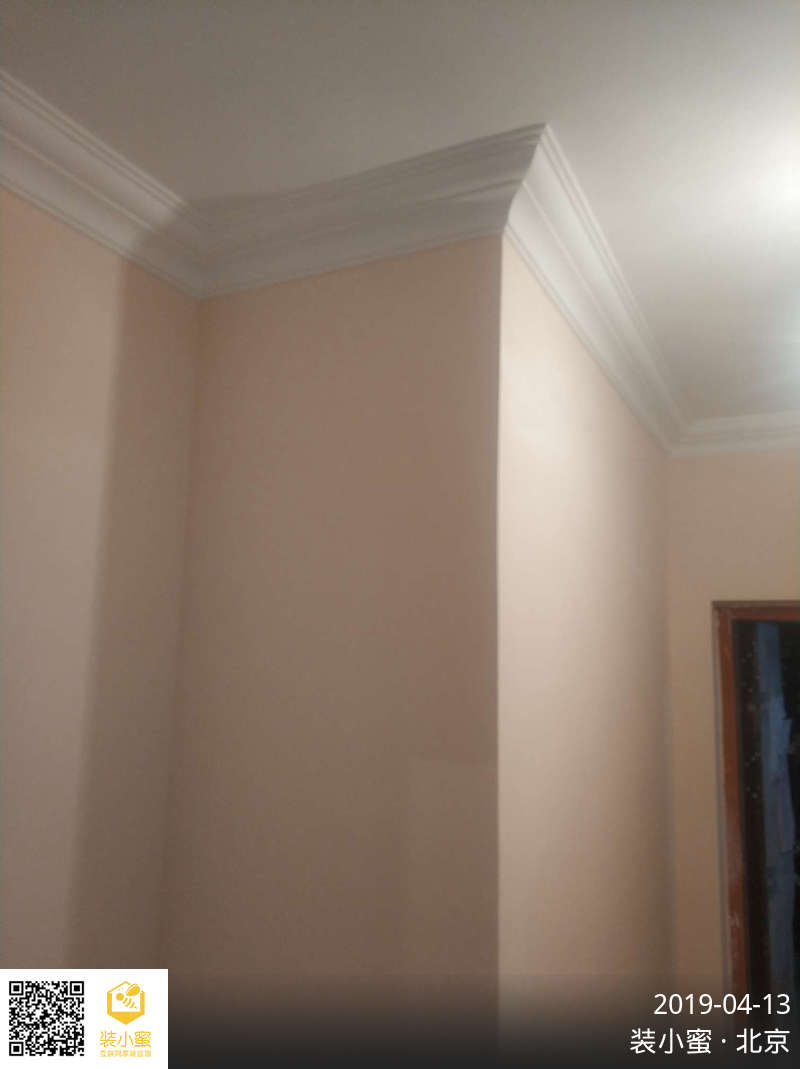

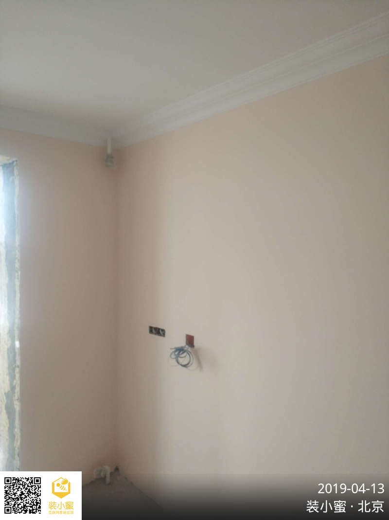

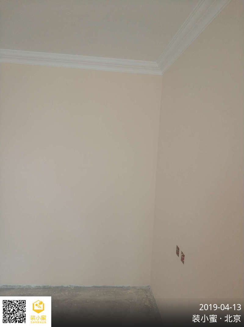

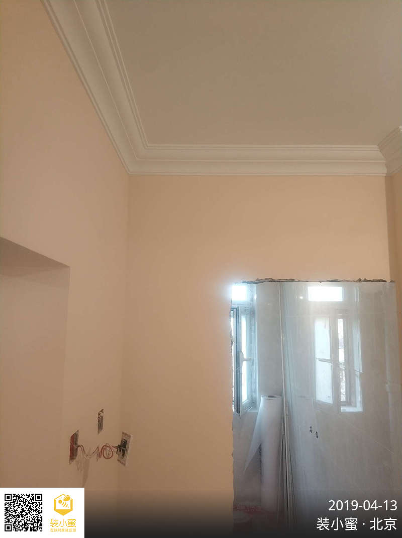

乳胶漆底漆涂刷,表面牢固
乳胶漆底漆,表面无明显砂眼与砂印
乳胶漆面层,涂刷质量符合要求
乳胶漆面层,手感牢固光滑
乳胶漆面层,表面色泽一致
