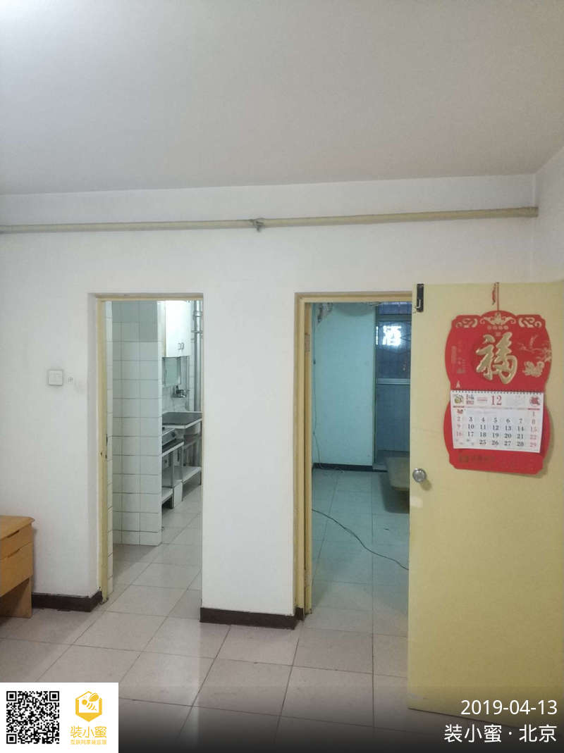

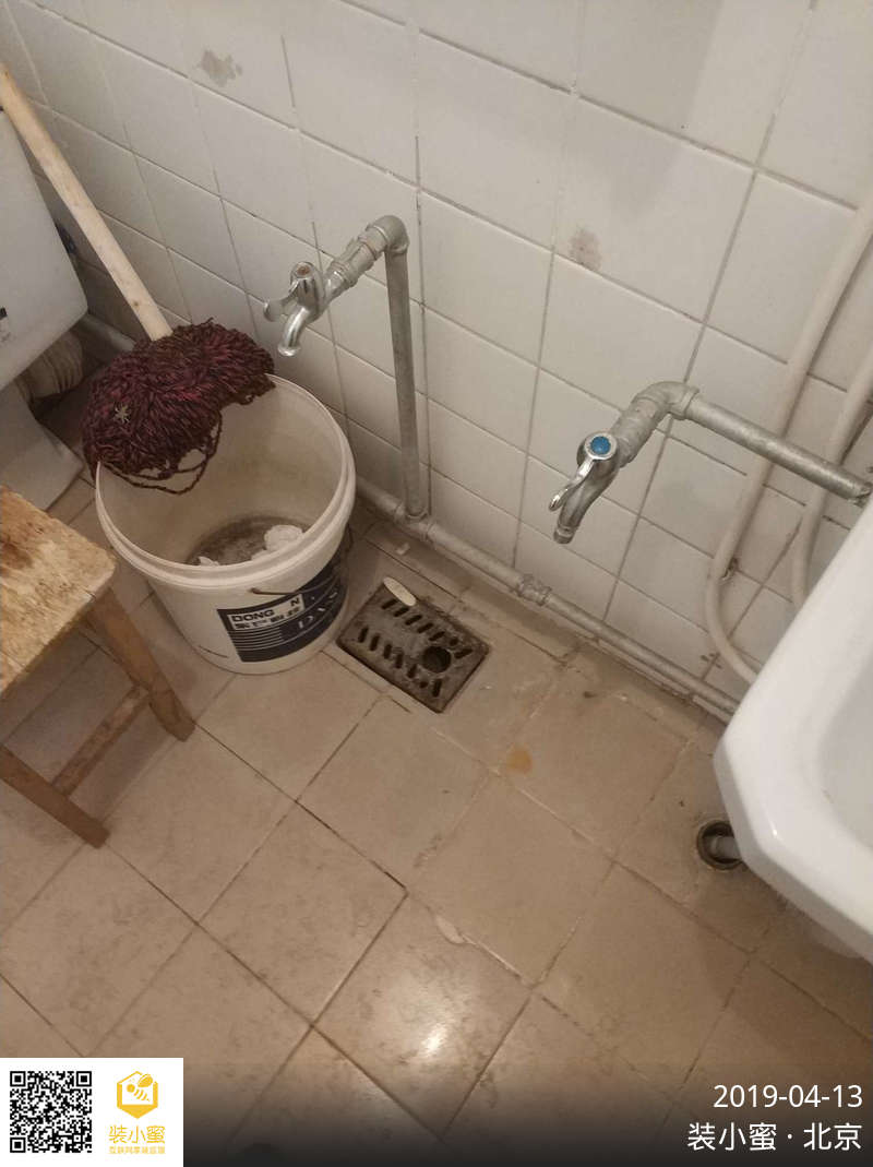

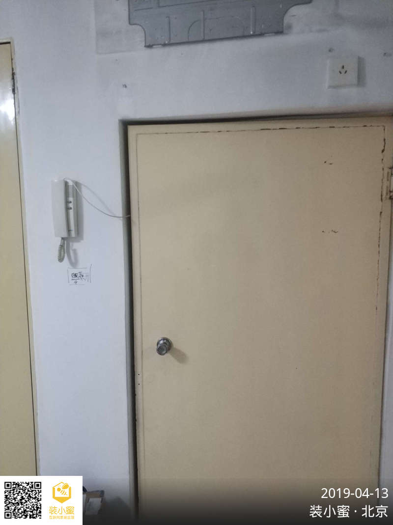

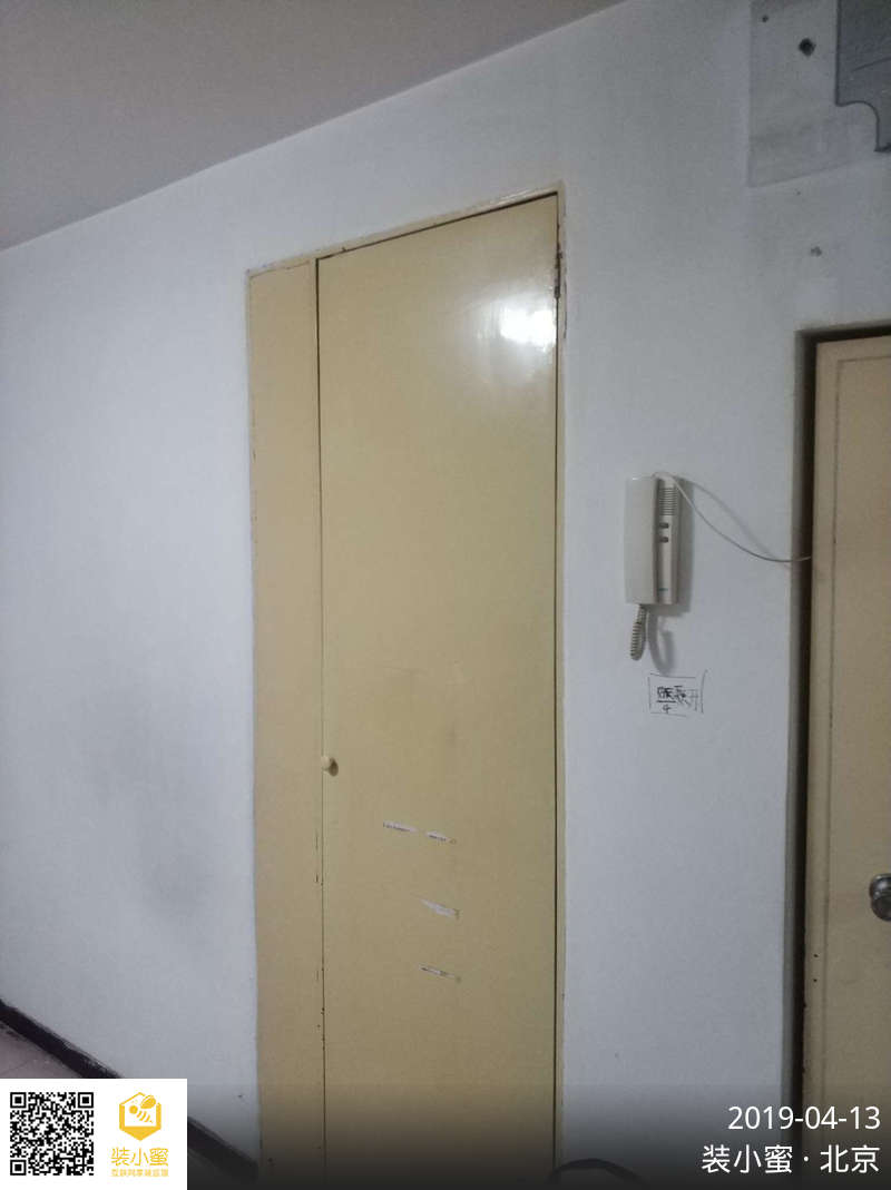

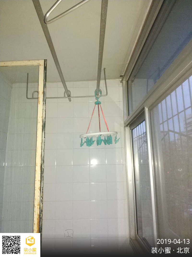

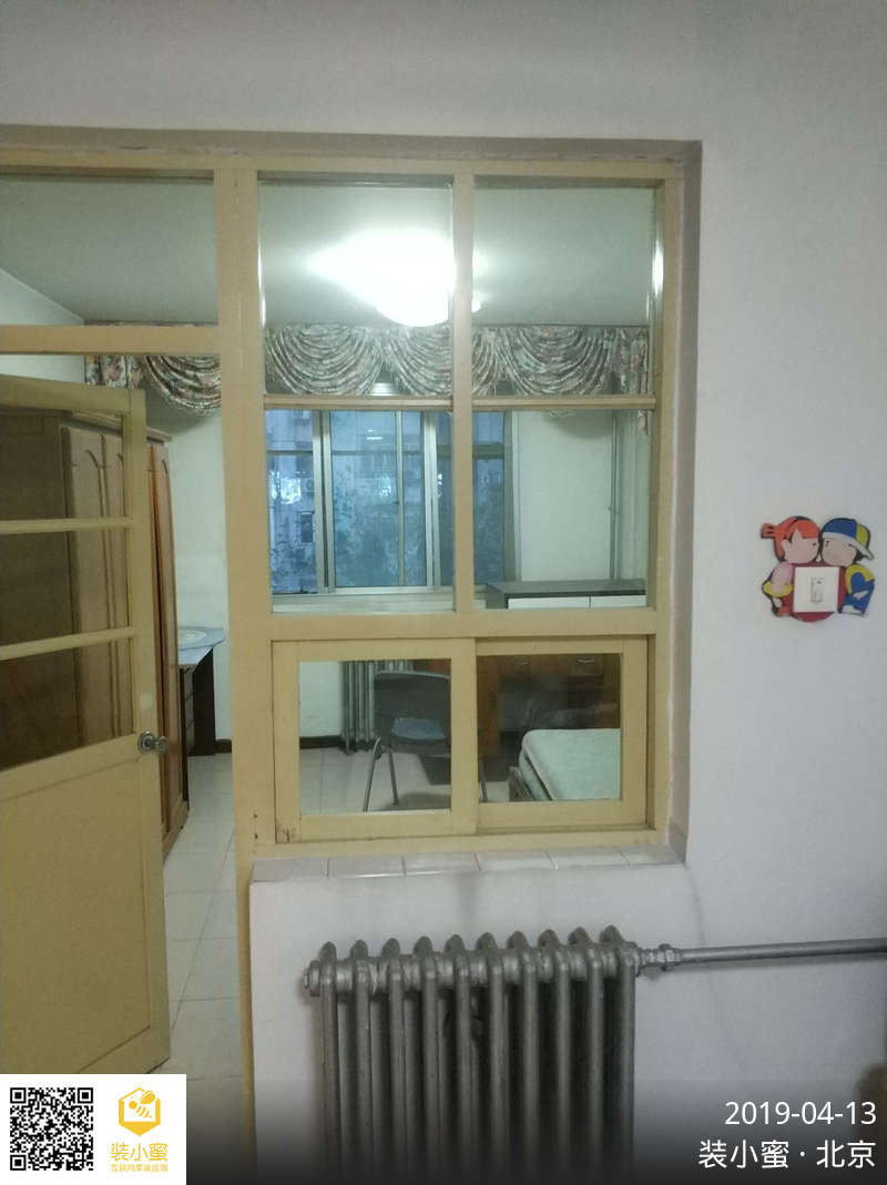

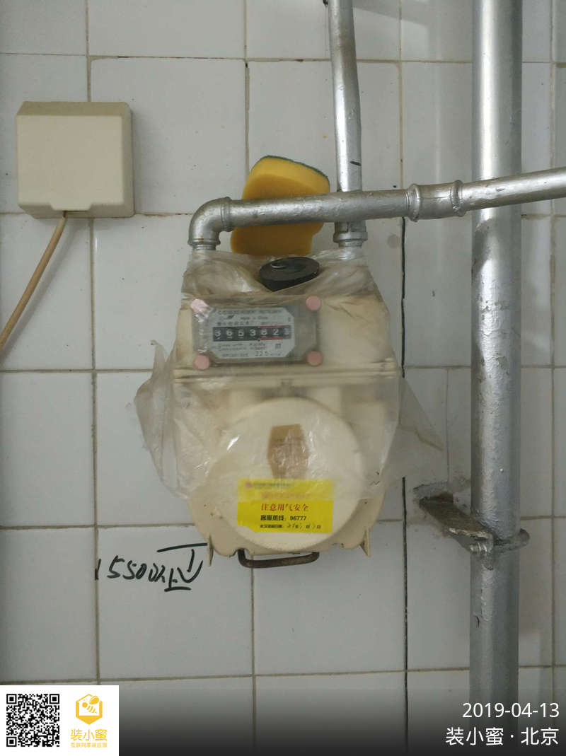

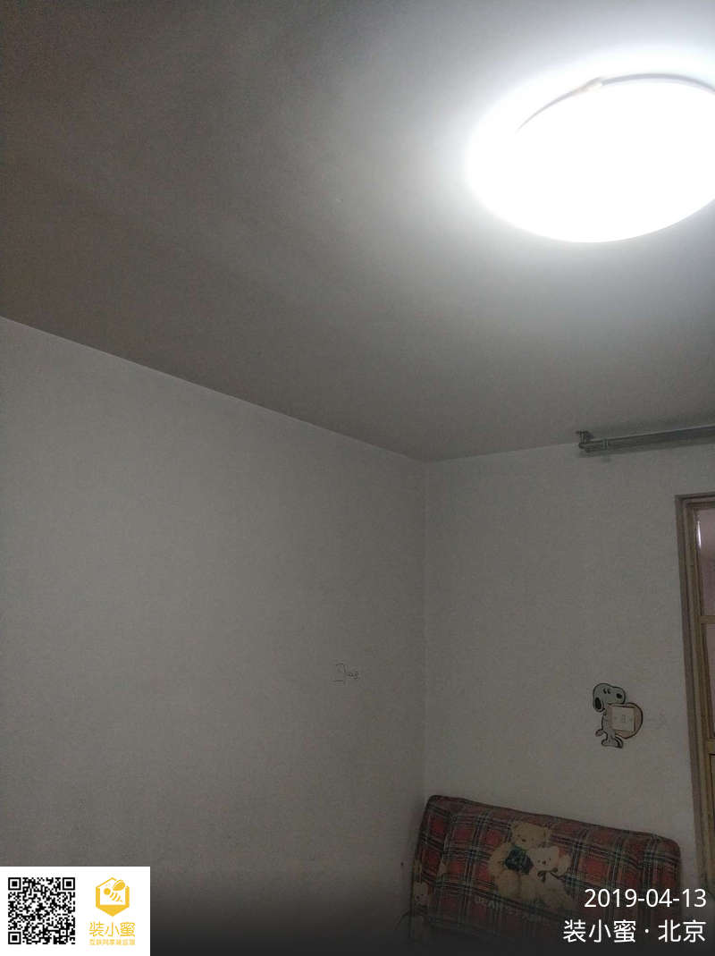

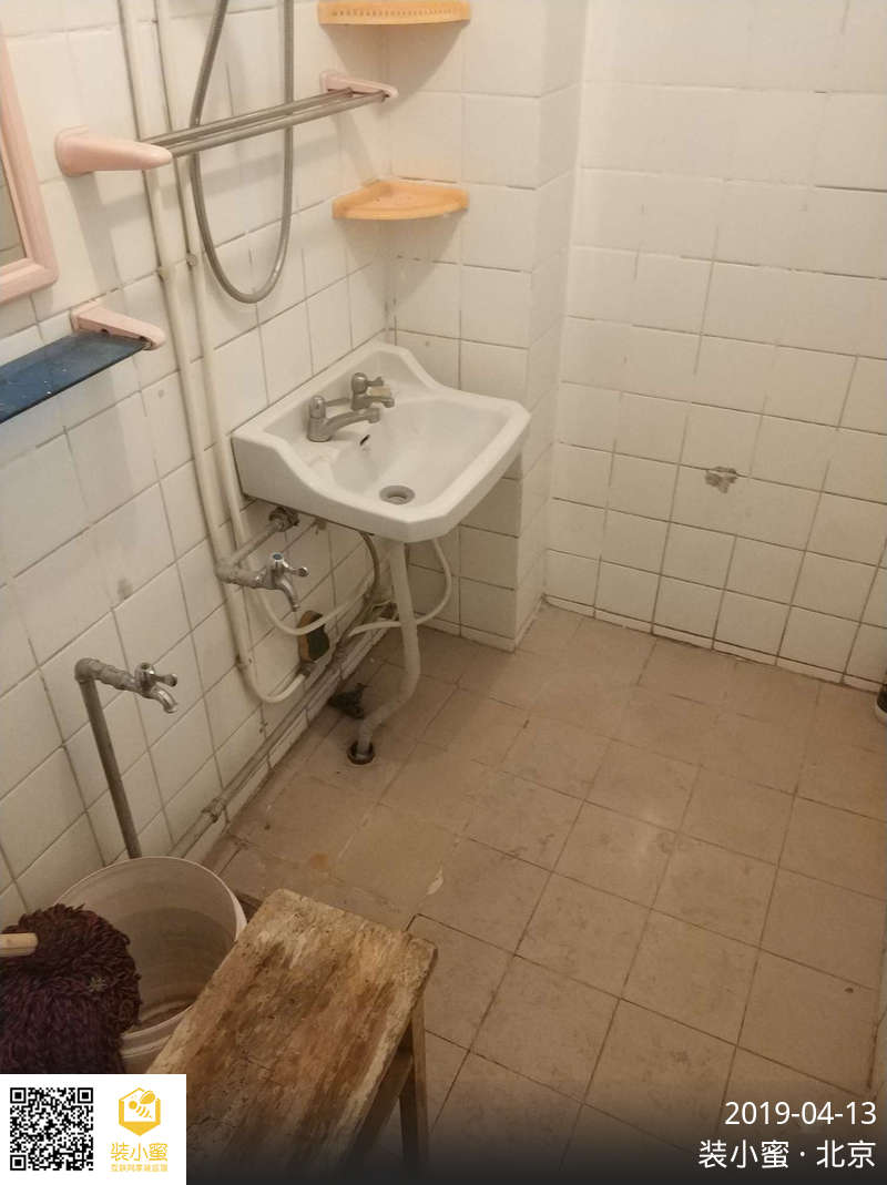

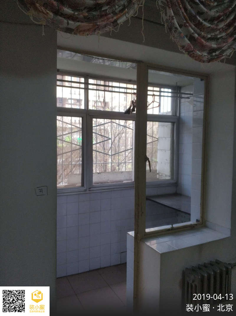

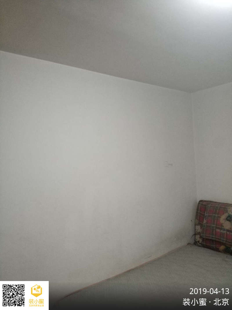

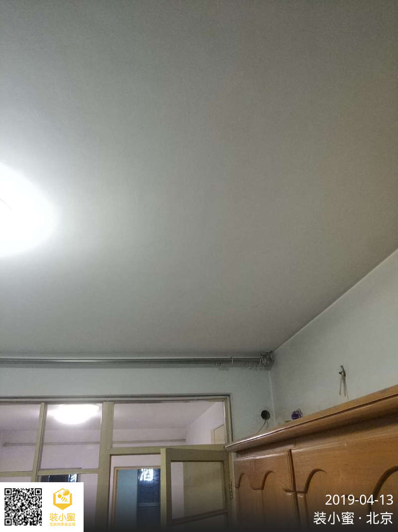

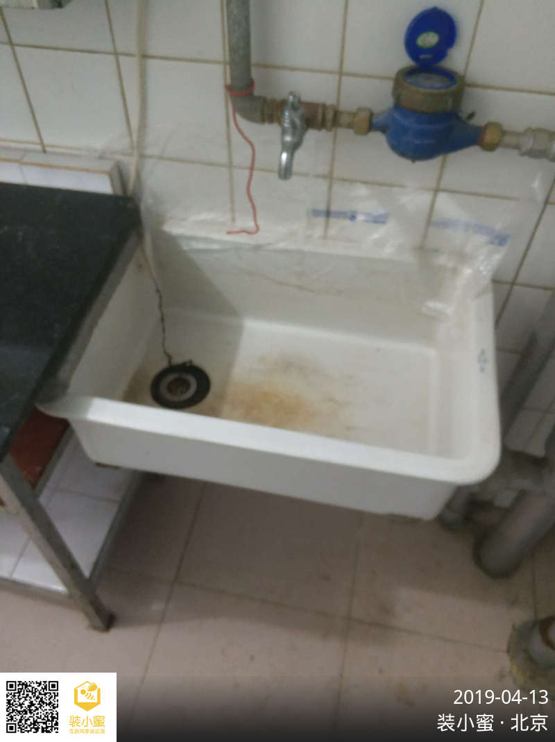

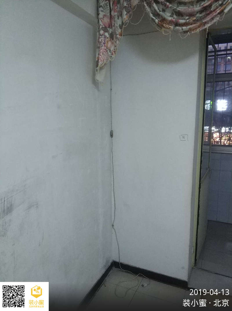

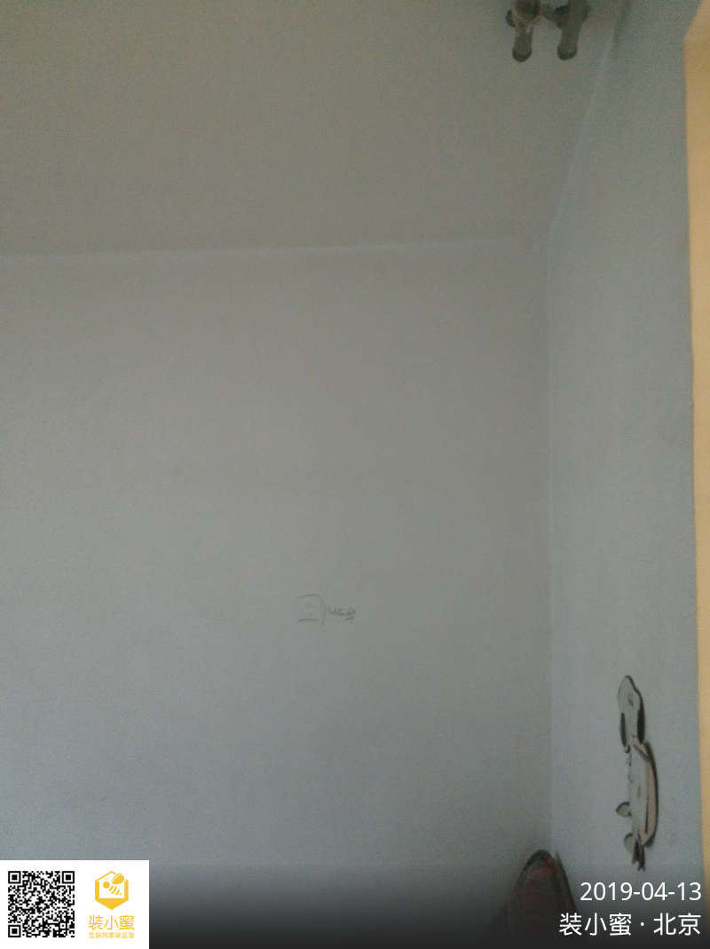

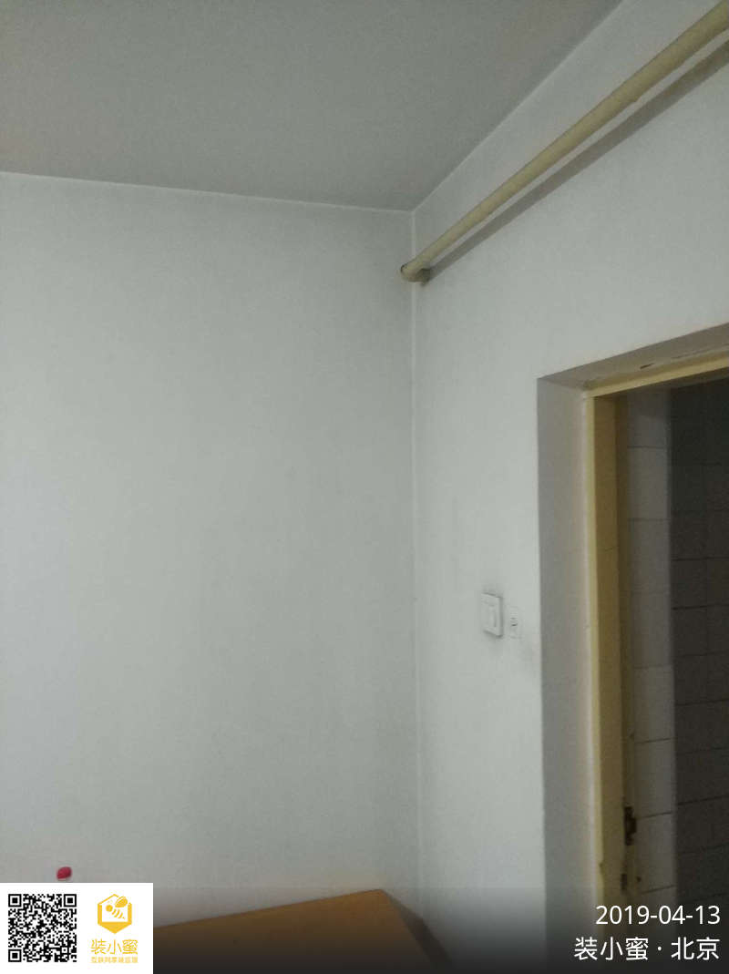

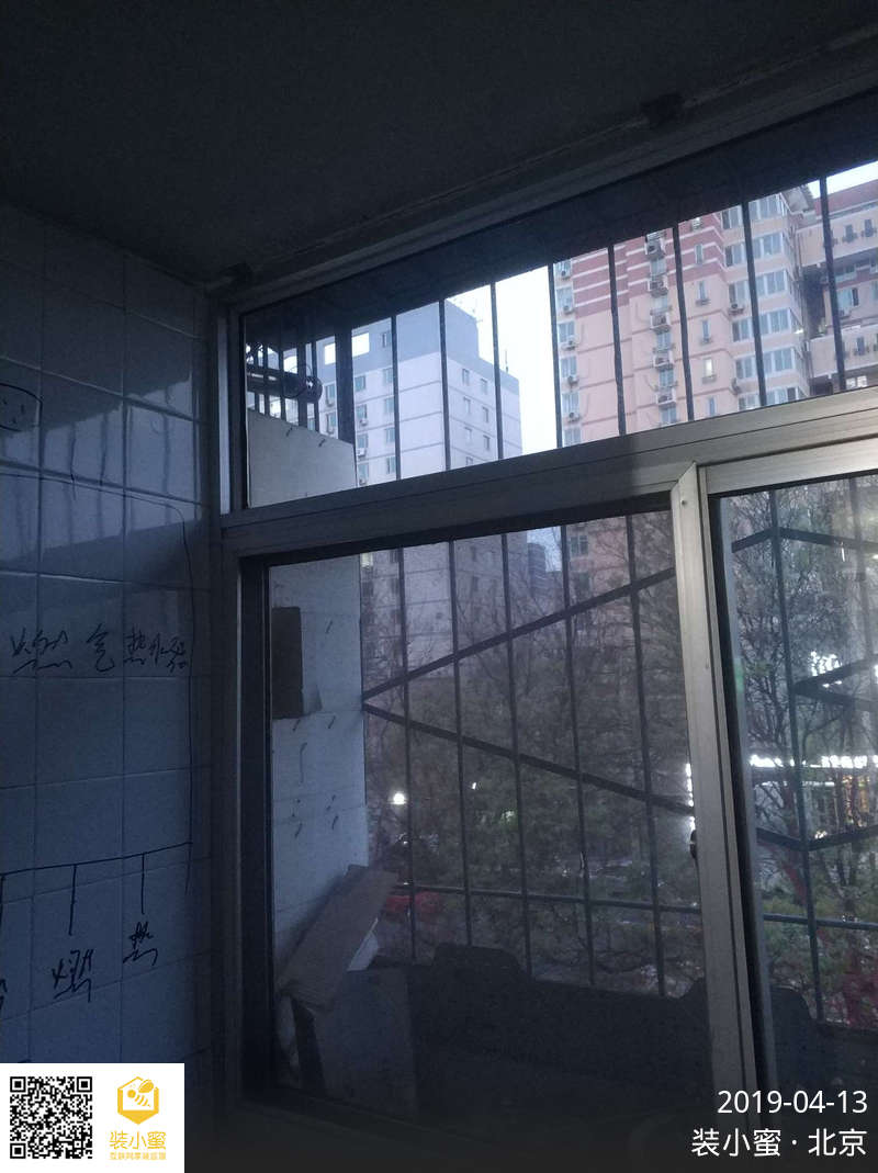

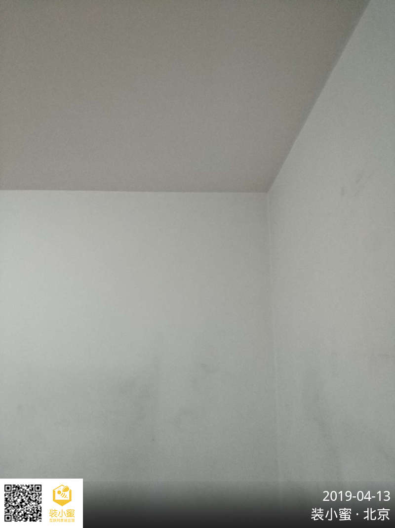

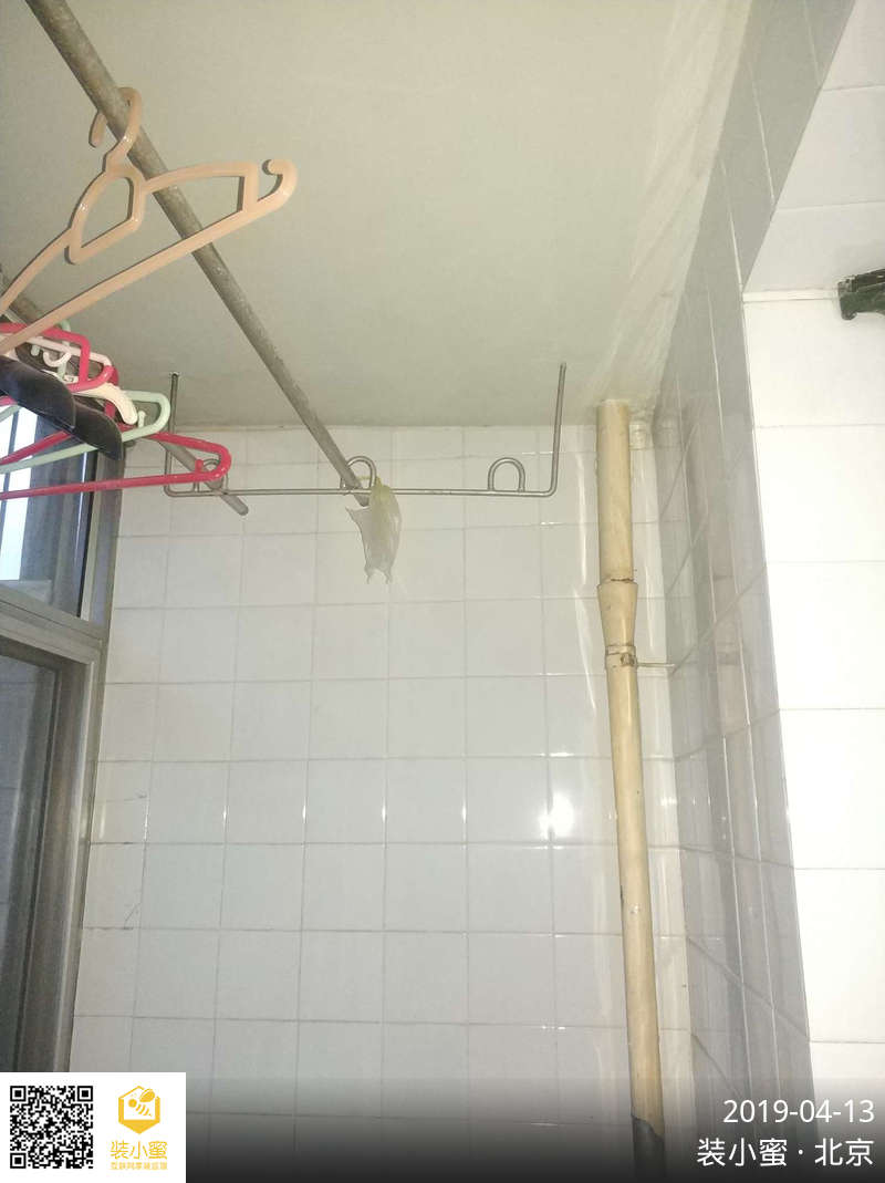

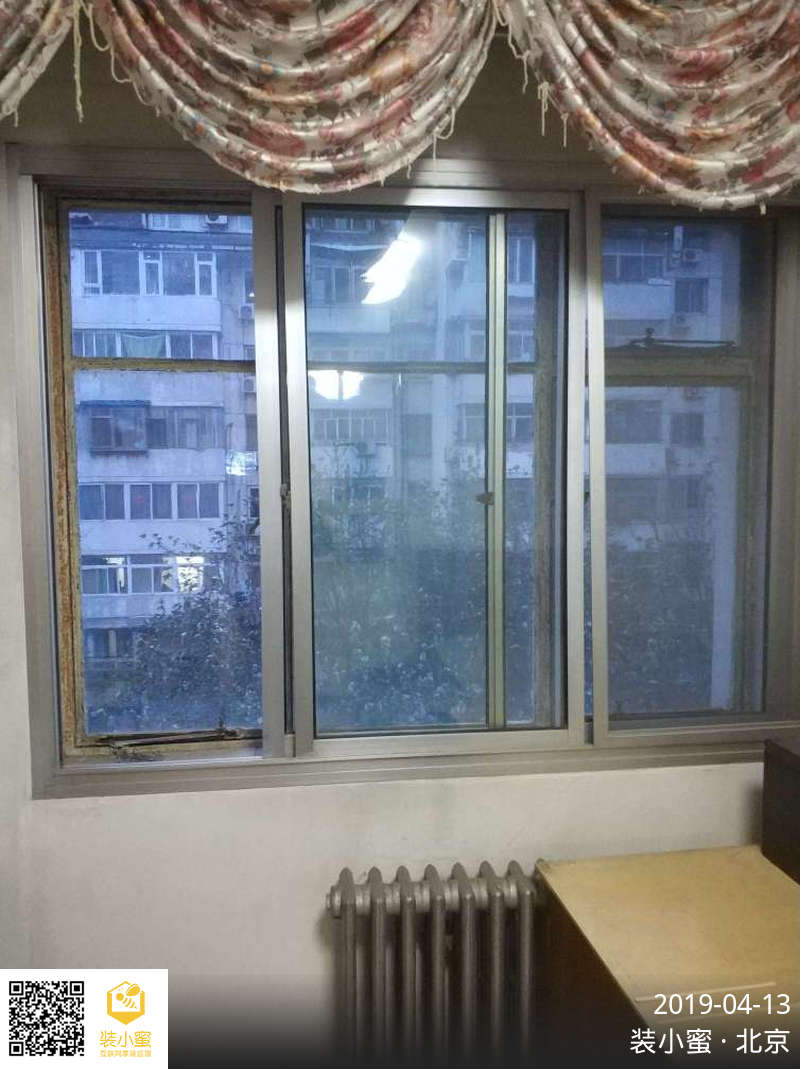

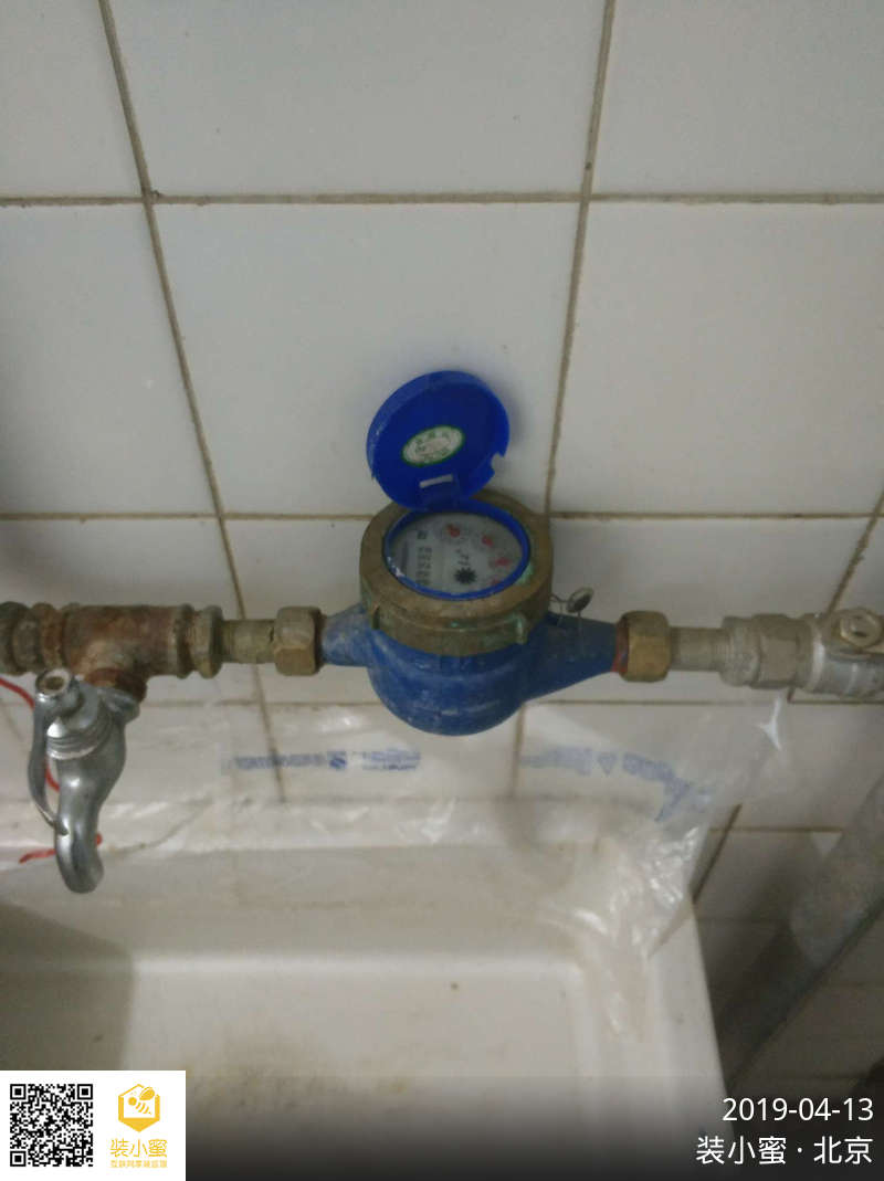

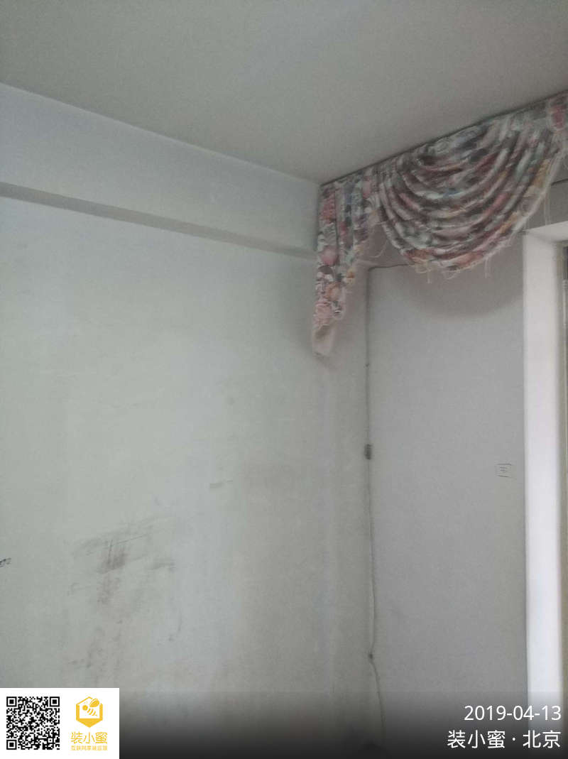

此工地为一元体验工地,目前工地还没有开始进行拆除,客户还没有确定好施工方,现场进行原房勘察,原房屋墙顶面没有严重开裂迹象,无漏水迹象,无不平整迹象,上下水畅通,电路畅通,水表煤气表正常,无损坏,室内没有强弱电箱,门窗完好无损,原房屋没有拆改迹象,房屋基础完好,后续全部拆成毛坯重新装修,
①,卫生间墙,地面客厅,卧室地面砖全部大面积空鼓凸起
后续拆除过程中,不建议拆除承重墙,现场已和客户说明

顶面表面经目测,无明显开裂现象
顶面表面经目测,无明显不平整现象
经内部观察,顶面无渗漏现象
经内部观察,墙面无渗漏现象
墙体腻子表面牢固,平整

防盗门安装牢固

门洞口垂直平整符合要求
原窗窗框、窗户(玻璃)完好,操作正常
原门窗开启、锁止正常,把手完整
经内部观察,窗角无渗漏现象
建筑水表、燃气设备配备正常
排水与排污管道已经分设
