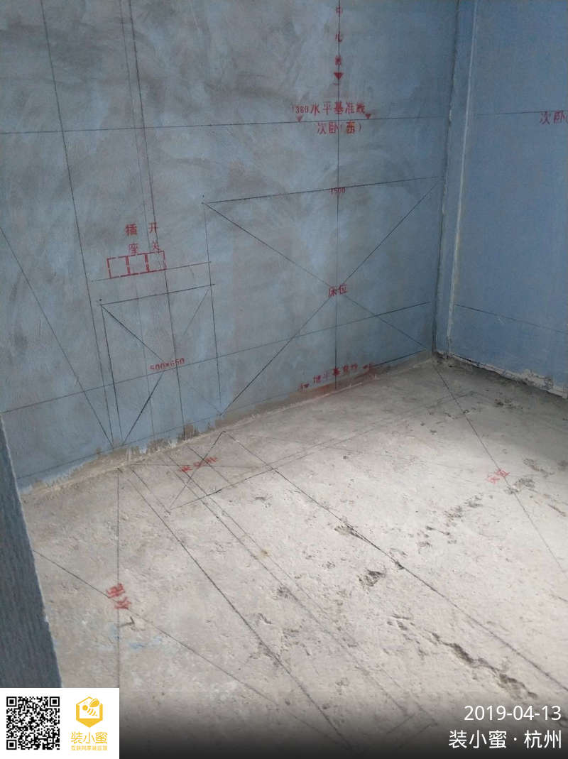

水电定位完成,空调地暖定位完成,进度正常。
配电箱移位不建议接线移位。
空调梁上打孔需梁底往上7公分错位打孔。
客厅空调位置调整后及时告知空调安装人员。
新装穿户需尽快安装。

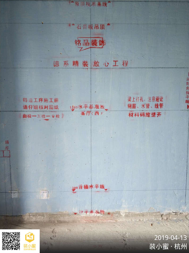

水平标准线已弹,水平检测正确
开关高度及定位线已弹,高度检测正确
插座高度及定位线已弹,高度检测正确
地面完成面线已弹,地面材料已明确
水电管线的走向设计合理,可以实施
给水点位置与水管安装方案确定,可以实施
排水点位置及施工方案确定,可以实施
油烟机排烟管的位置已明确,可以实施
燃气热水器及排烟管位置已明确,可以实施
座便器安装位置及坑距已明确,可以实施
洗衣机排水管连接要求已明确,可以实施
地面布管符合面层材质的相应要求
