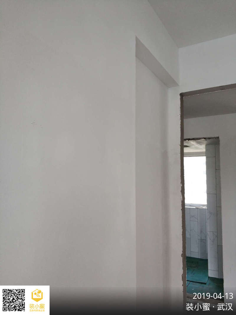

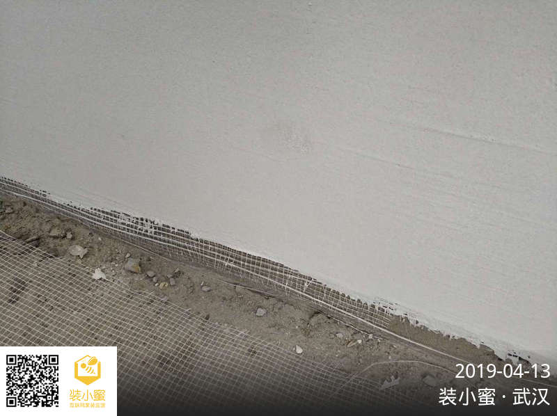

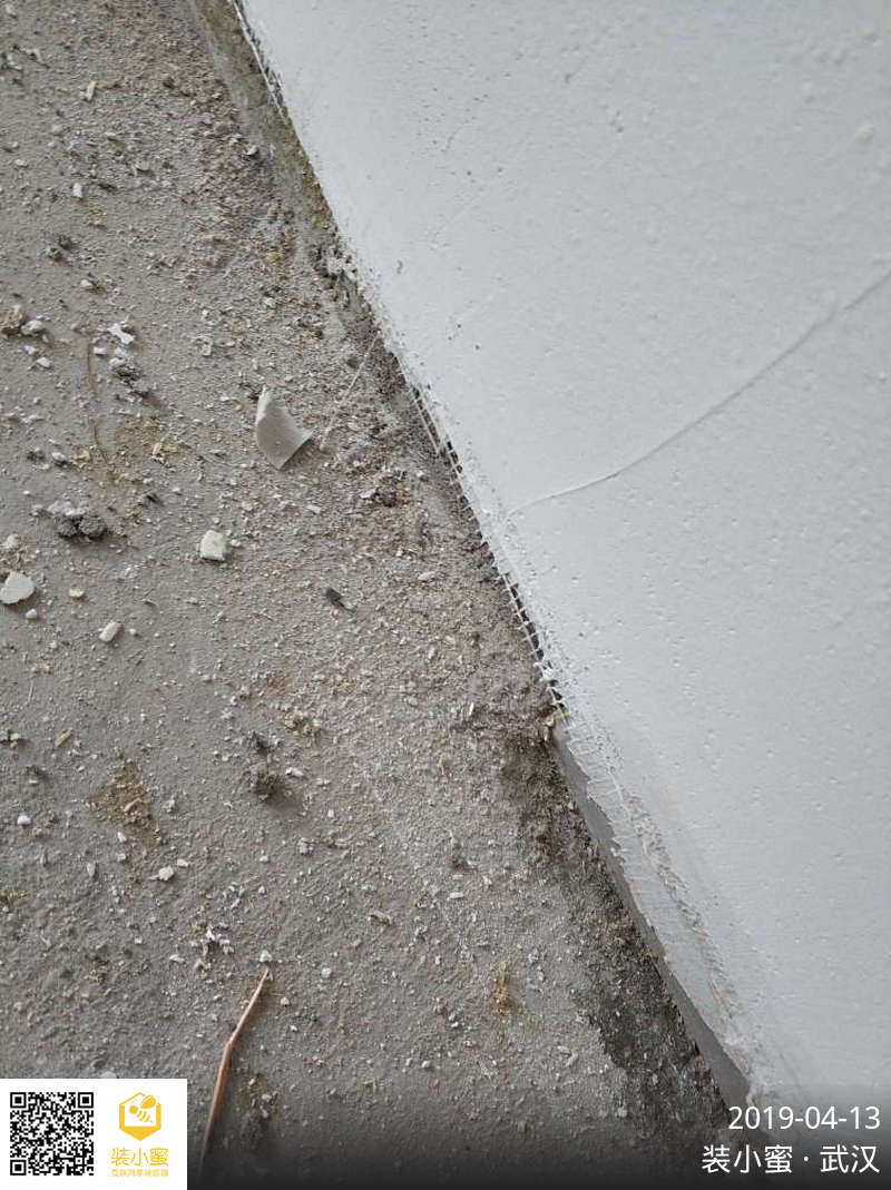

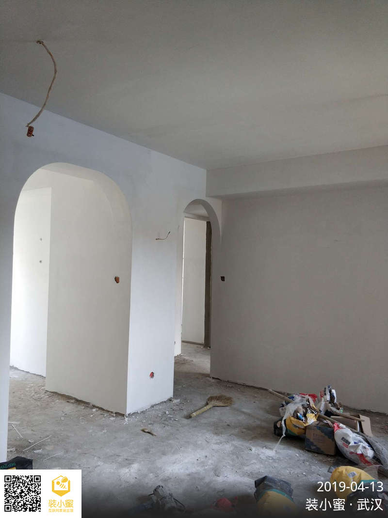

墙面基层已找平。

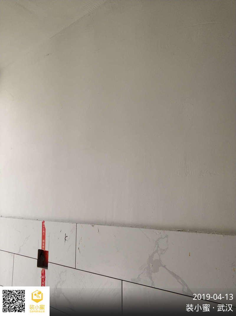

1.卫生间,花洒底下墙面砖不平整。

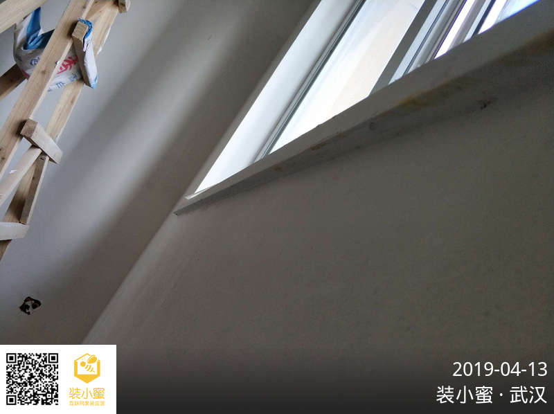

2.厨房窗,纱窗开有阻碍。

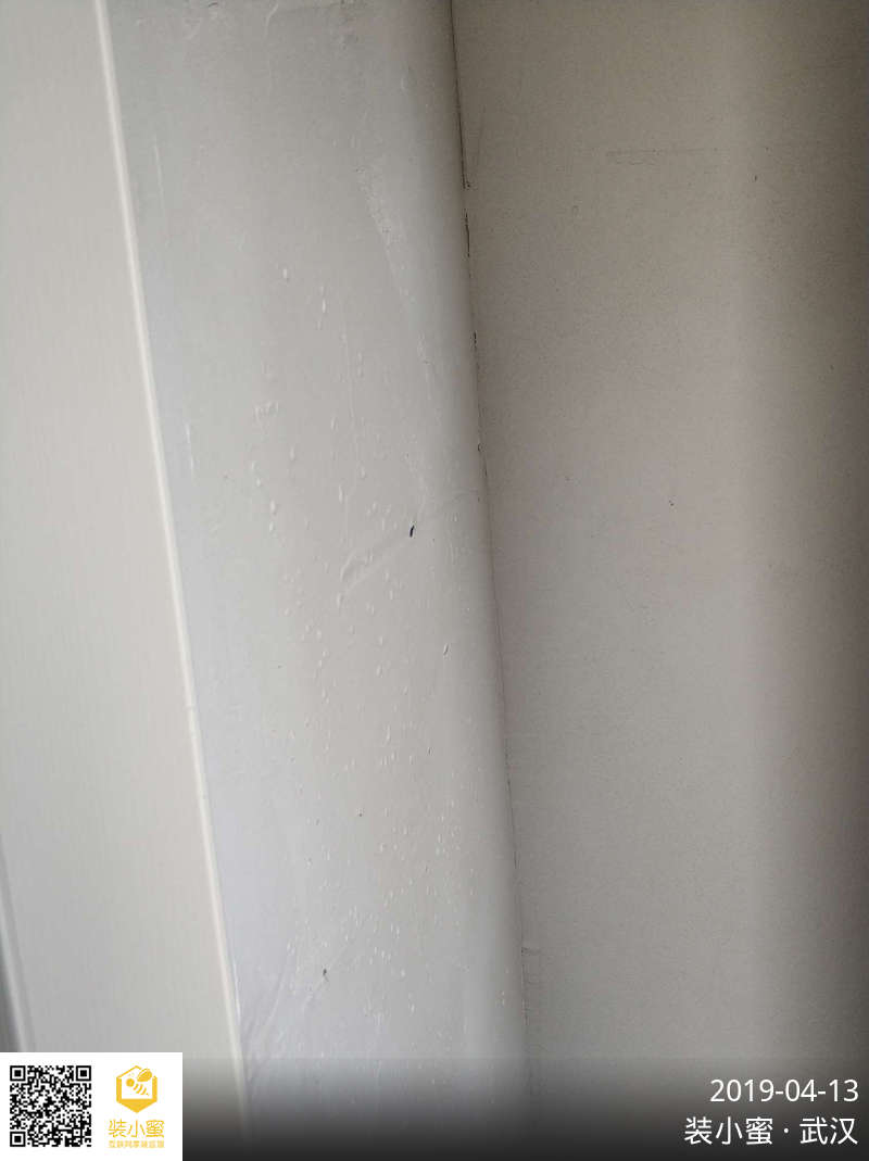

腻子打磨,涂刷底漆后,需修补墙面再刷面漆。
下次工作为巡查墙面打磨,在下次上门期间,如有问题请及时联系我。
——来自装小蜜监理 蔡新贵

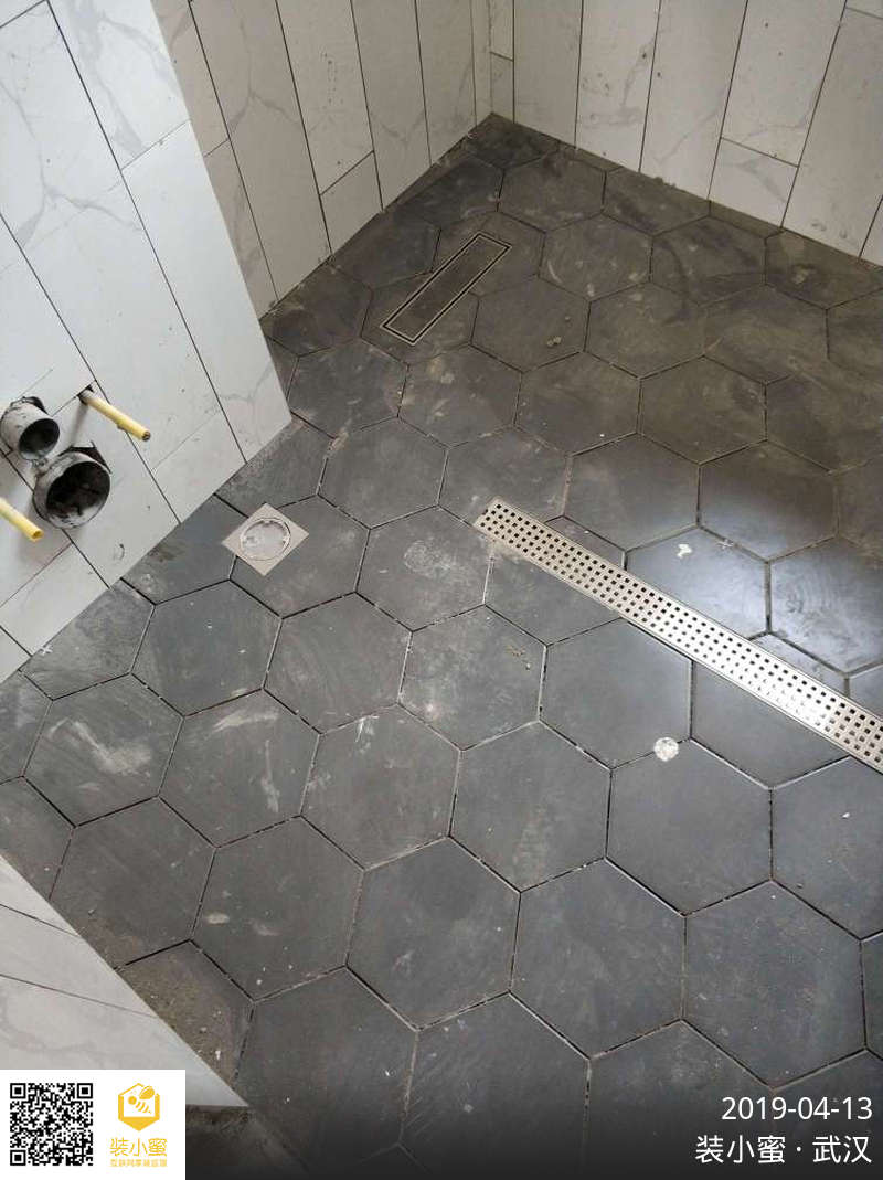

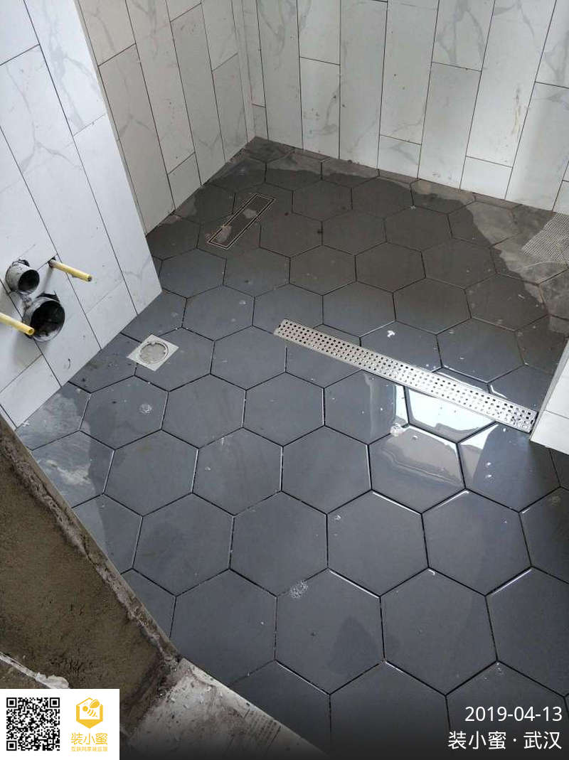

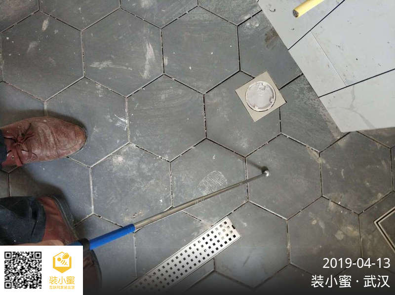

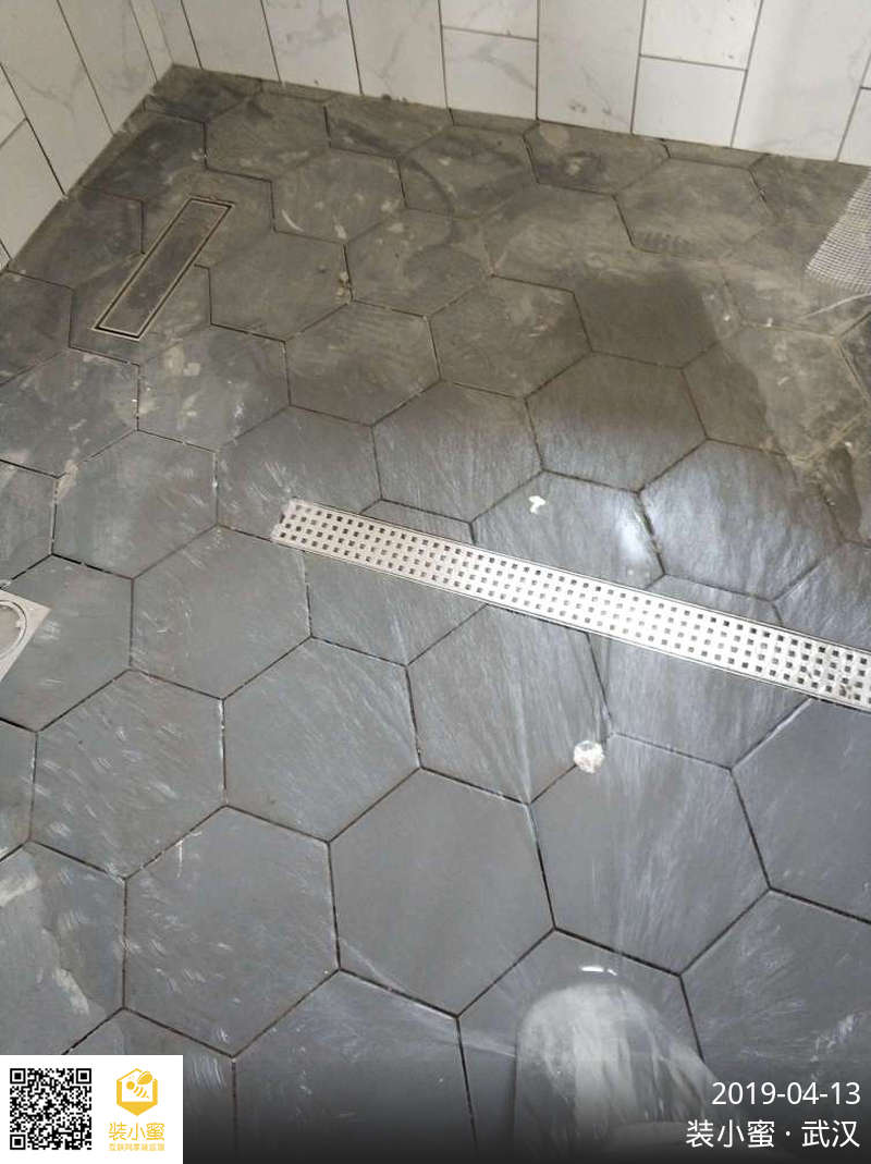

湿区地面砖坡度符合要求
卫生间干区地面砖坡度符合要求

石膏(墙尼)找平平整检查,可进行下一道施工
腻子表面牢固,无明显的疏松
