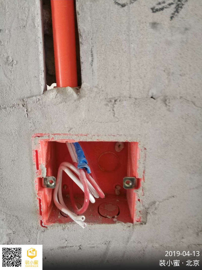

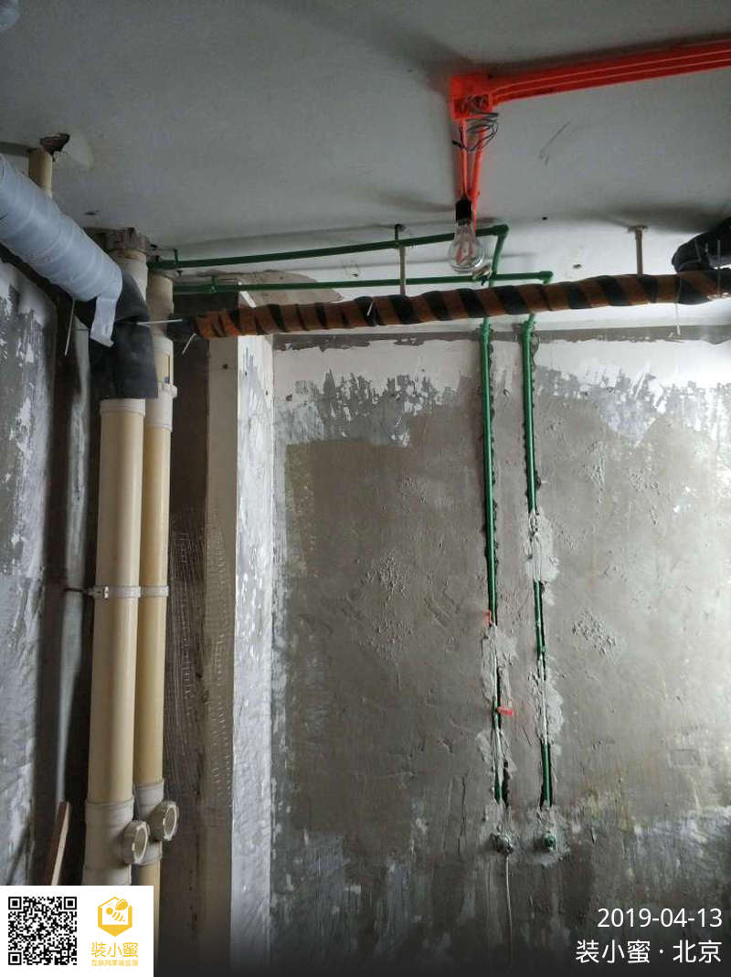

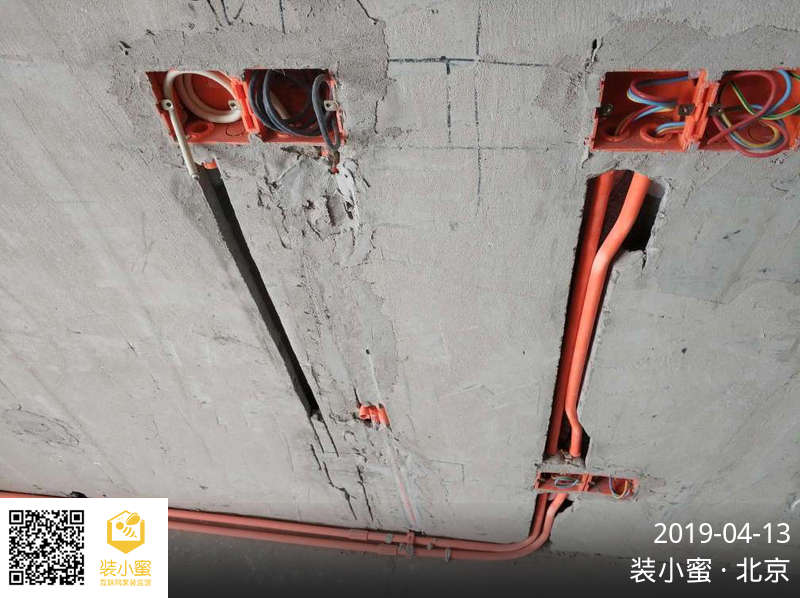

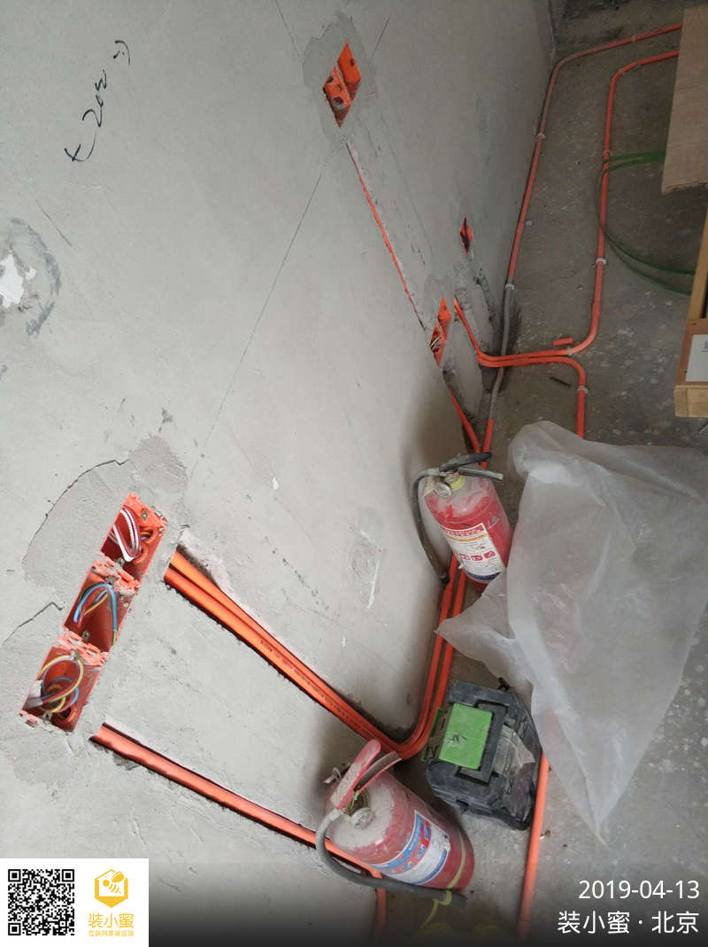

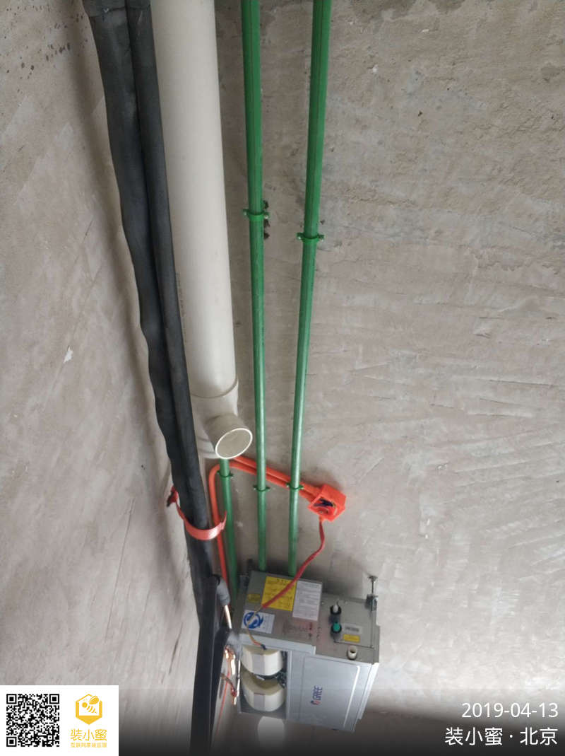

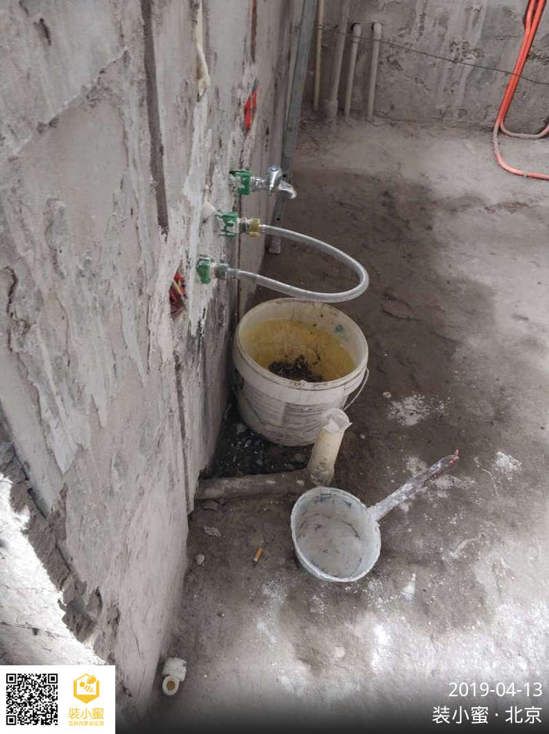

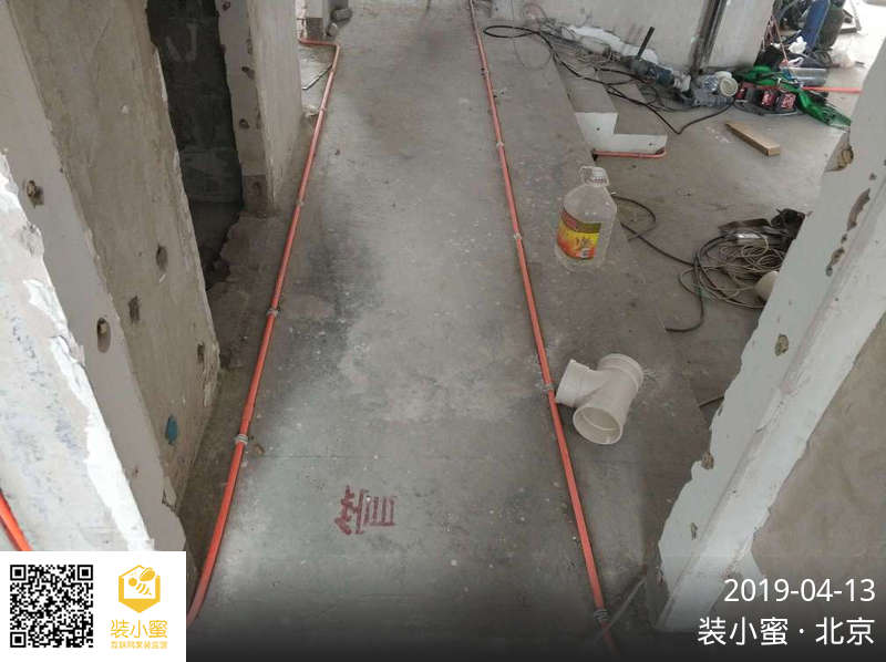

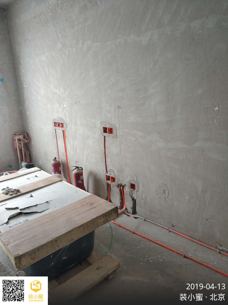

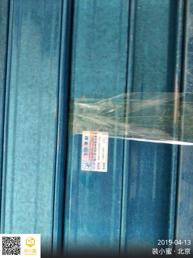

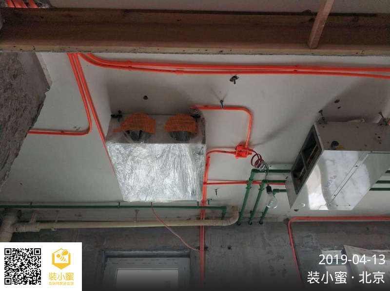

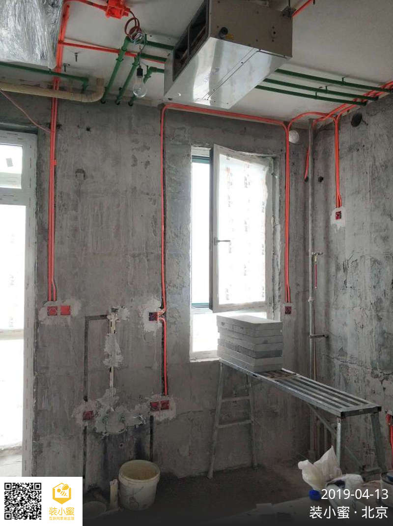

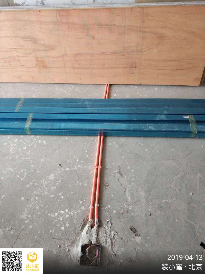

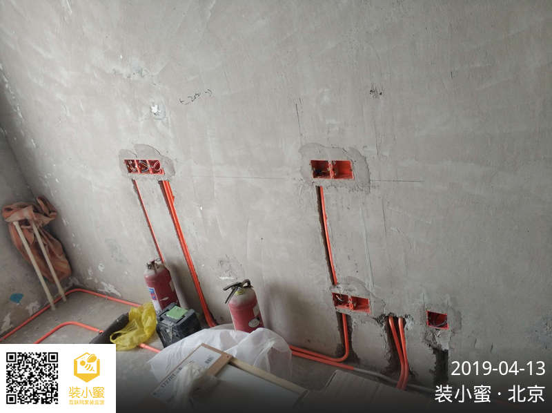

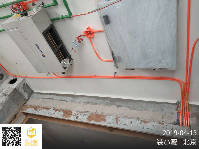

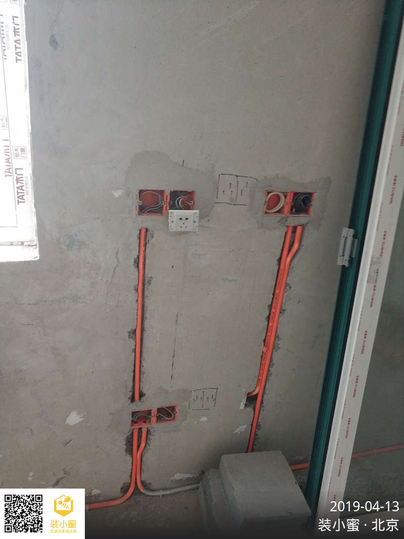

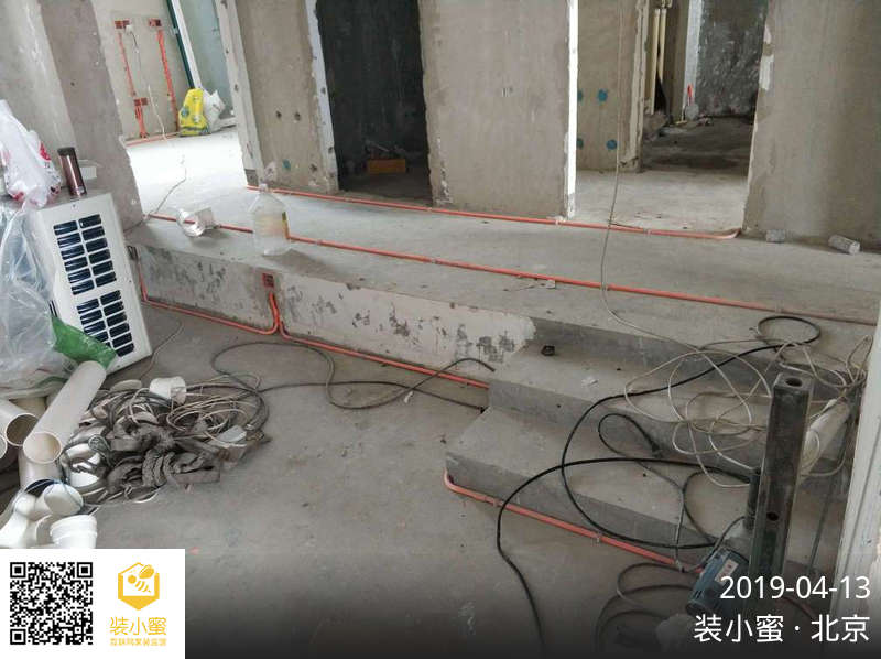

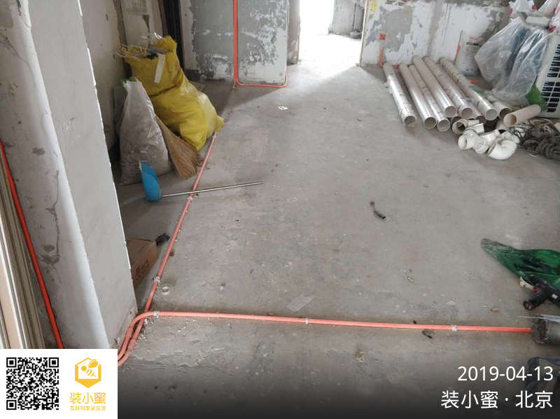

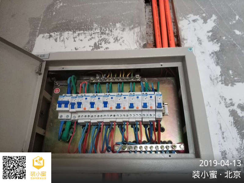

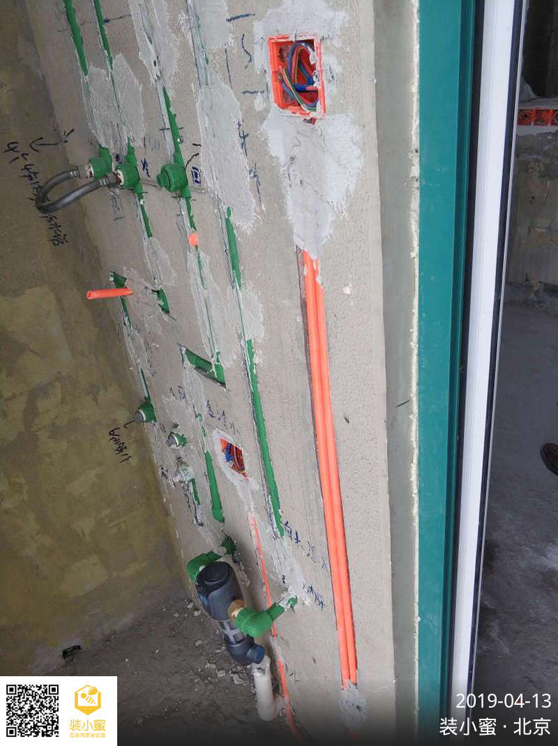

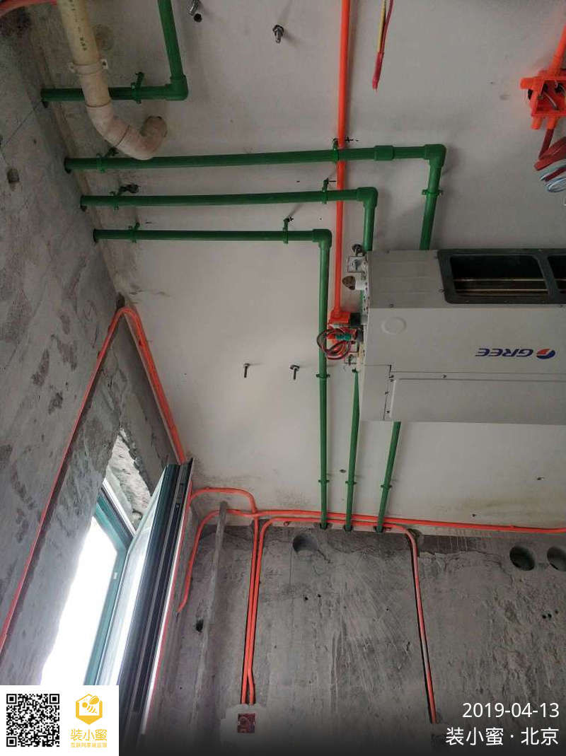

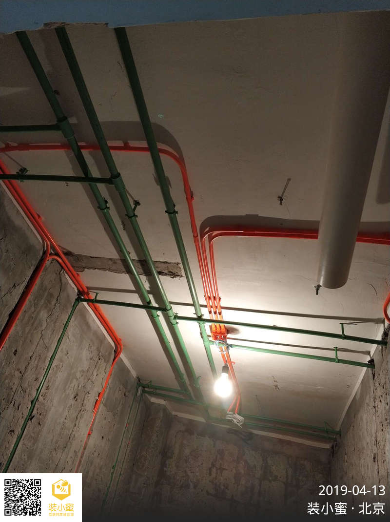

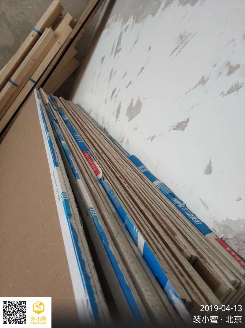

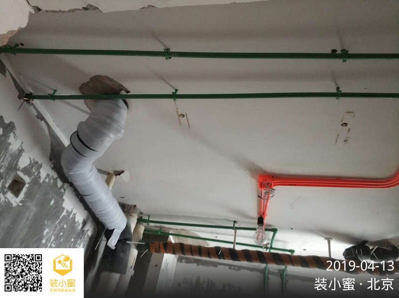

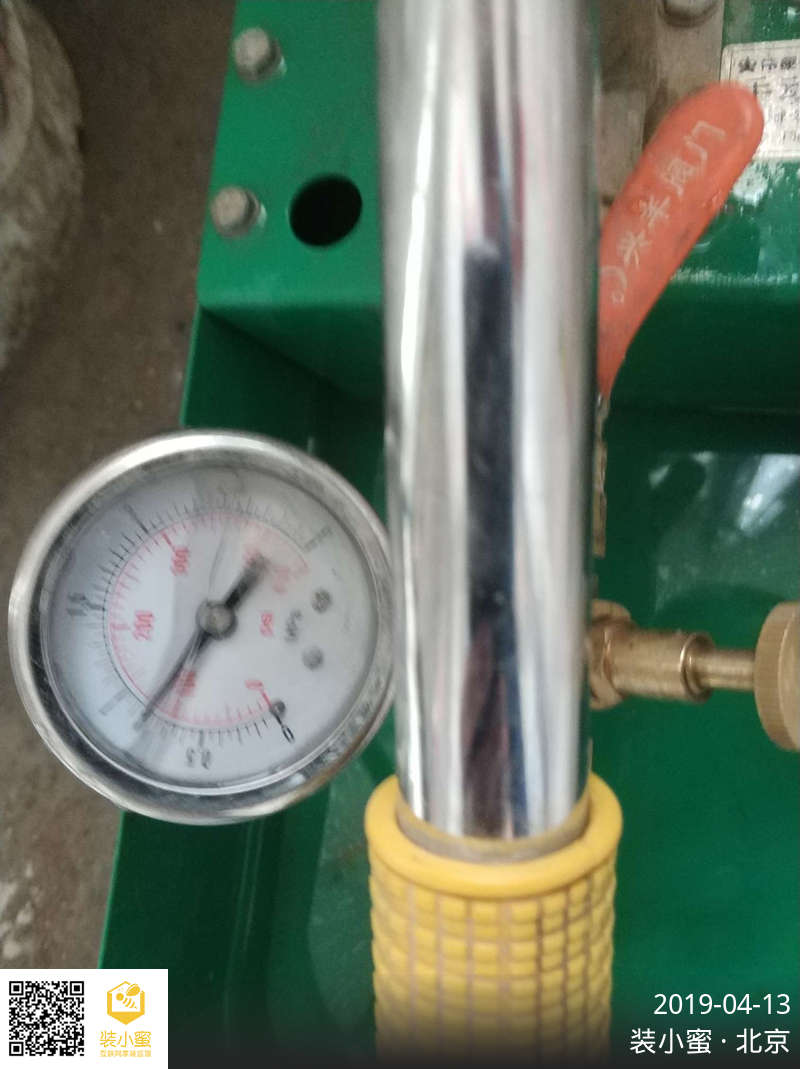

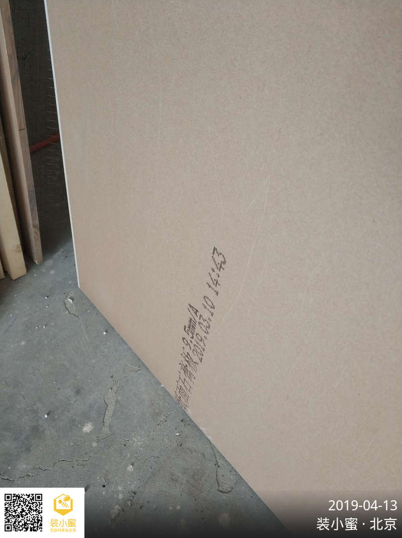

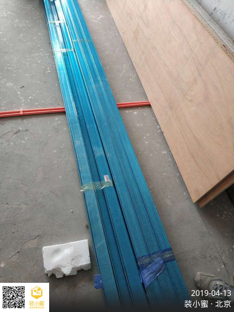

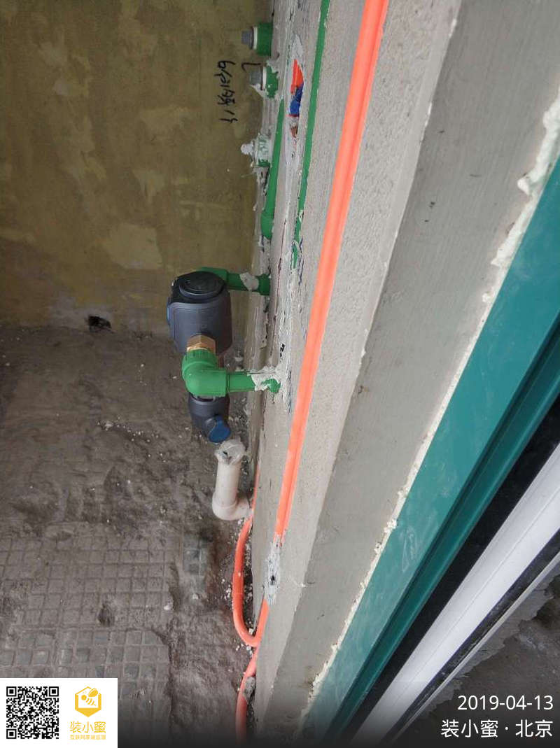

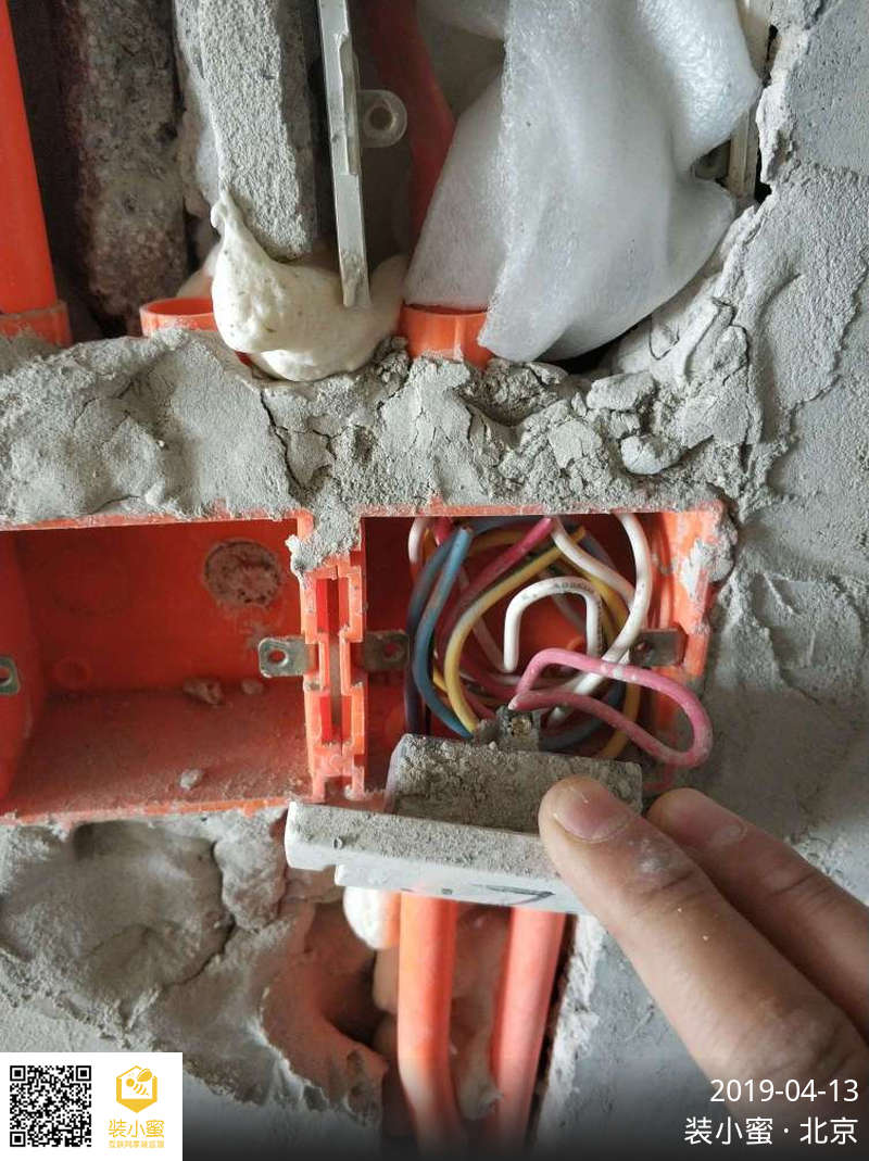

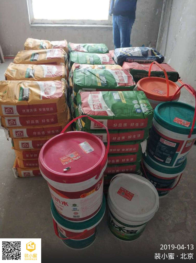

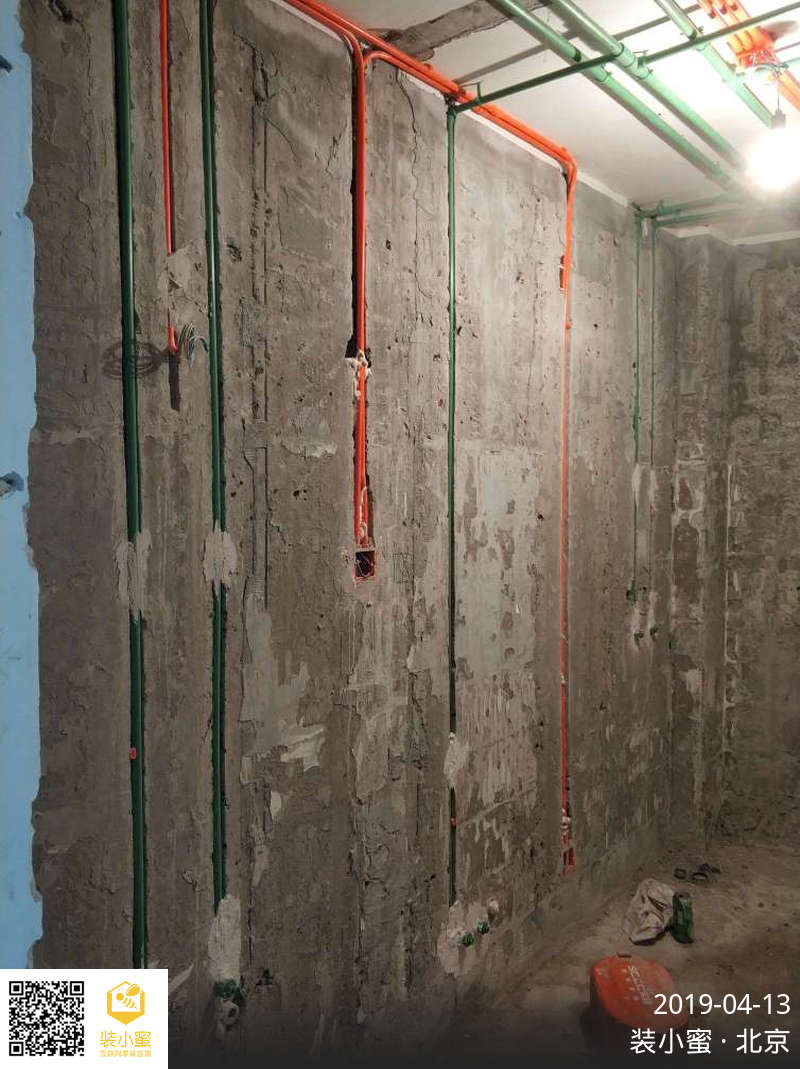

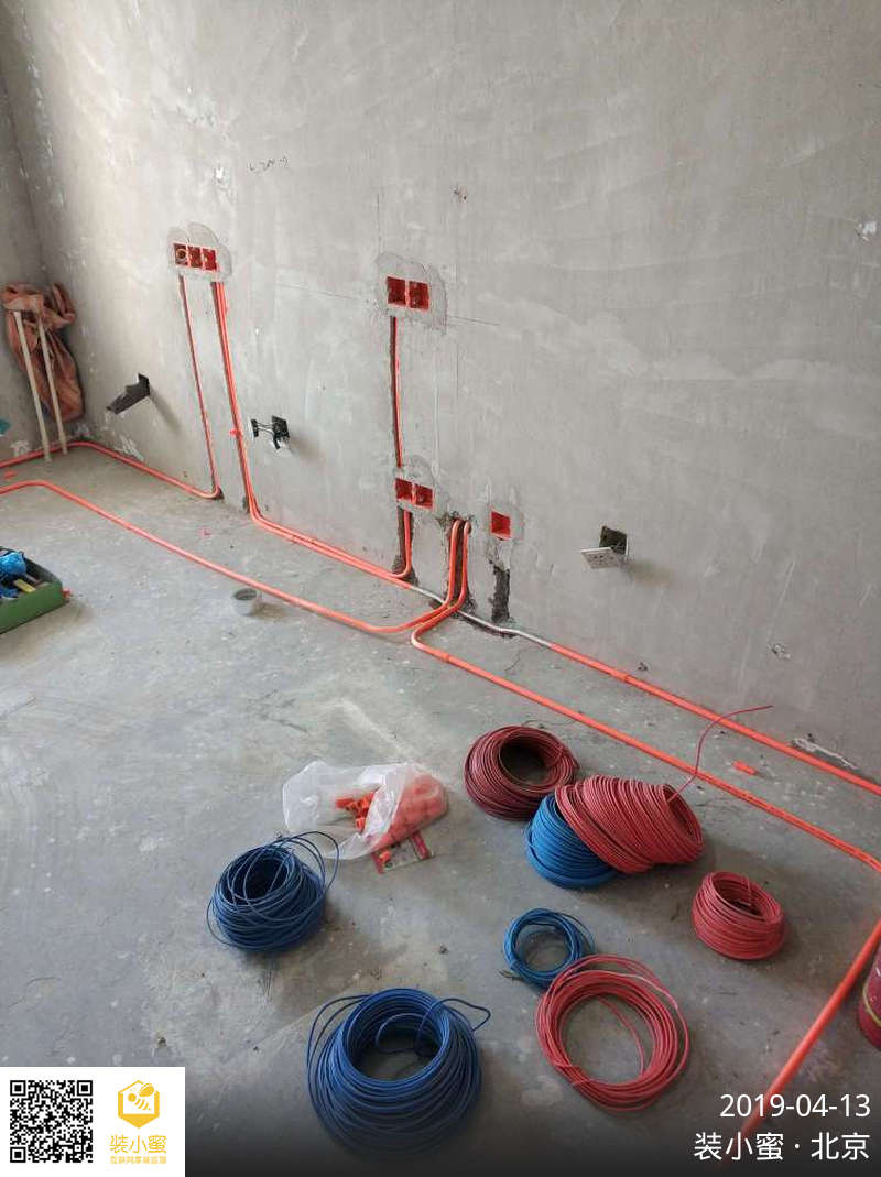

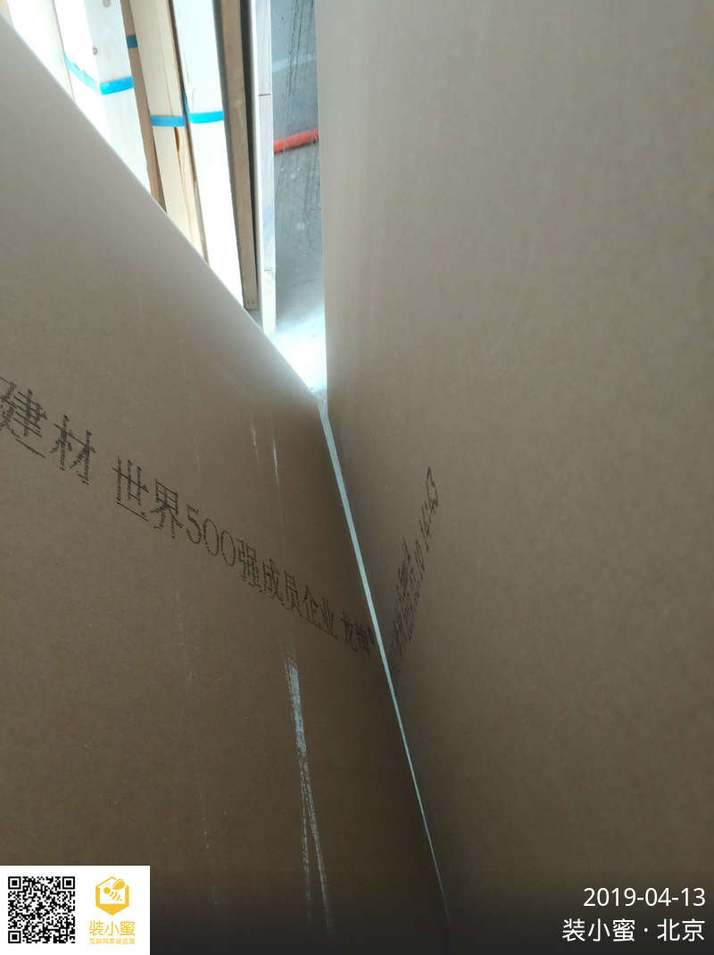

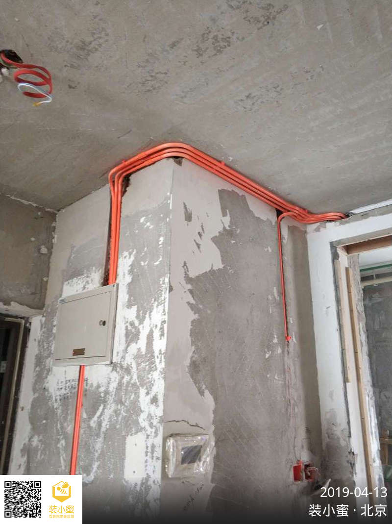

今日现场水电验收,现场正在安装中央空调,现场水路伟星厂家进行打压验收,现场打压合格。现场电路管线铺设符合要求,现场除隐患项外,水电改造其他项目验收符合要求。水电验收后木工施工,现场已与工长沟通,龙骨搭接完验收完毕后再进行封板施工,现场后续施工材料已进场。现场情况已与客户沟通。

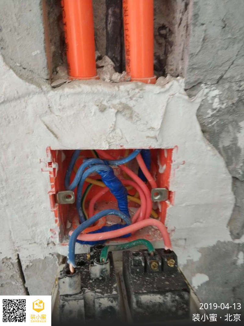

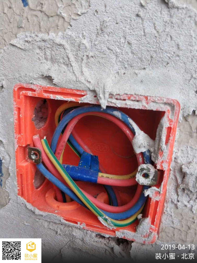

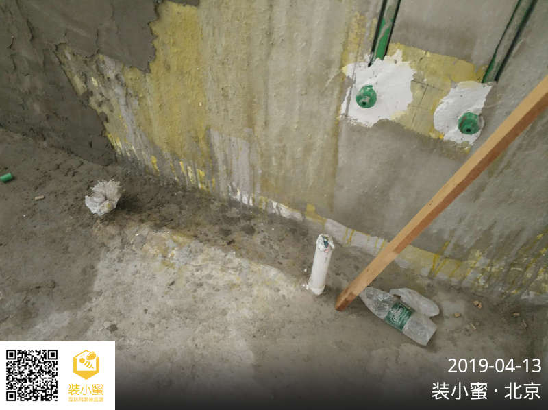

1、主卫灯头线、主卫镜前灯、次卫灯头线未使用保护软管,现场已与客户工长沟通。2、主卫、次卫花洒出水口,水平度不符合要求,现场已与客户、工长沟通。

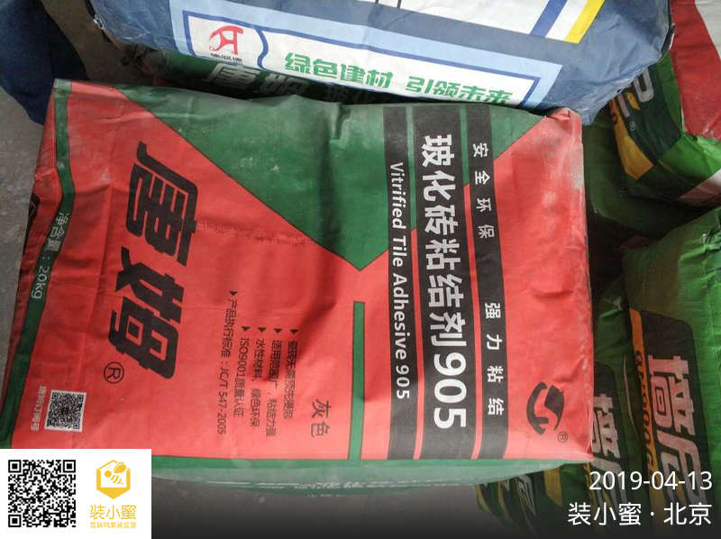

现场因地砖上墙建议涂刷背胶

排水点位置及施工方案确定,可以实施
给水点位置与水管安装方案确定,可以实施
洗衣机排水管连接要求已明确,可以实施
开槽平直,符合要求
灯头盒固定牢固,安装符合要求
厨房排水管安装符合要求
断路器漏保设置合理
导线与断路器匹配符合要求
断路器接入导线的数量符合要求

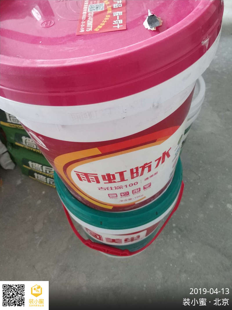

防水涂料
界面剂
轻钢龙骨
石膏板
瓷砖粘结剂

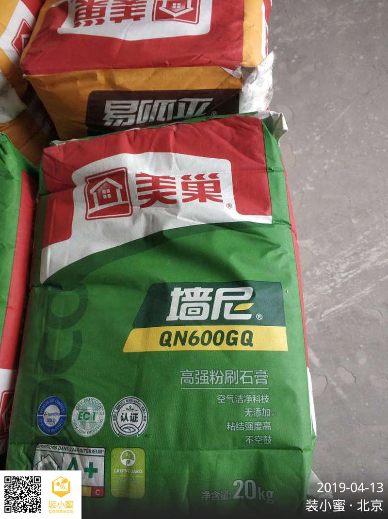

底层石膏
耐水腻子
