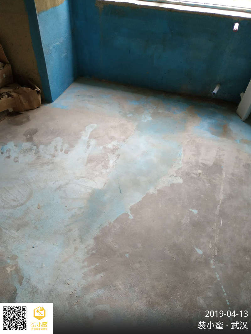

卫生间地面防水已涂刷,待干燥后做闭水试验,贴地砖。

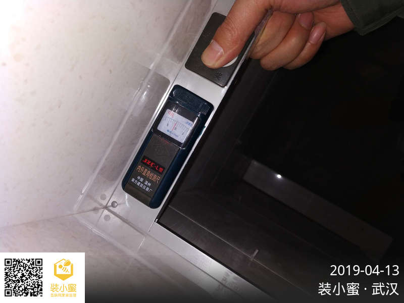

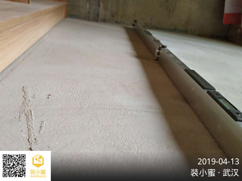

1.客厅电视背景墙后面的次卧,地面找平层平整度误差5mm,可用找平石膏找平。

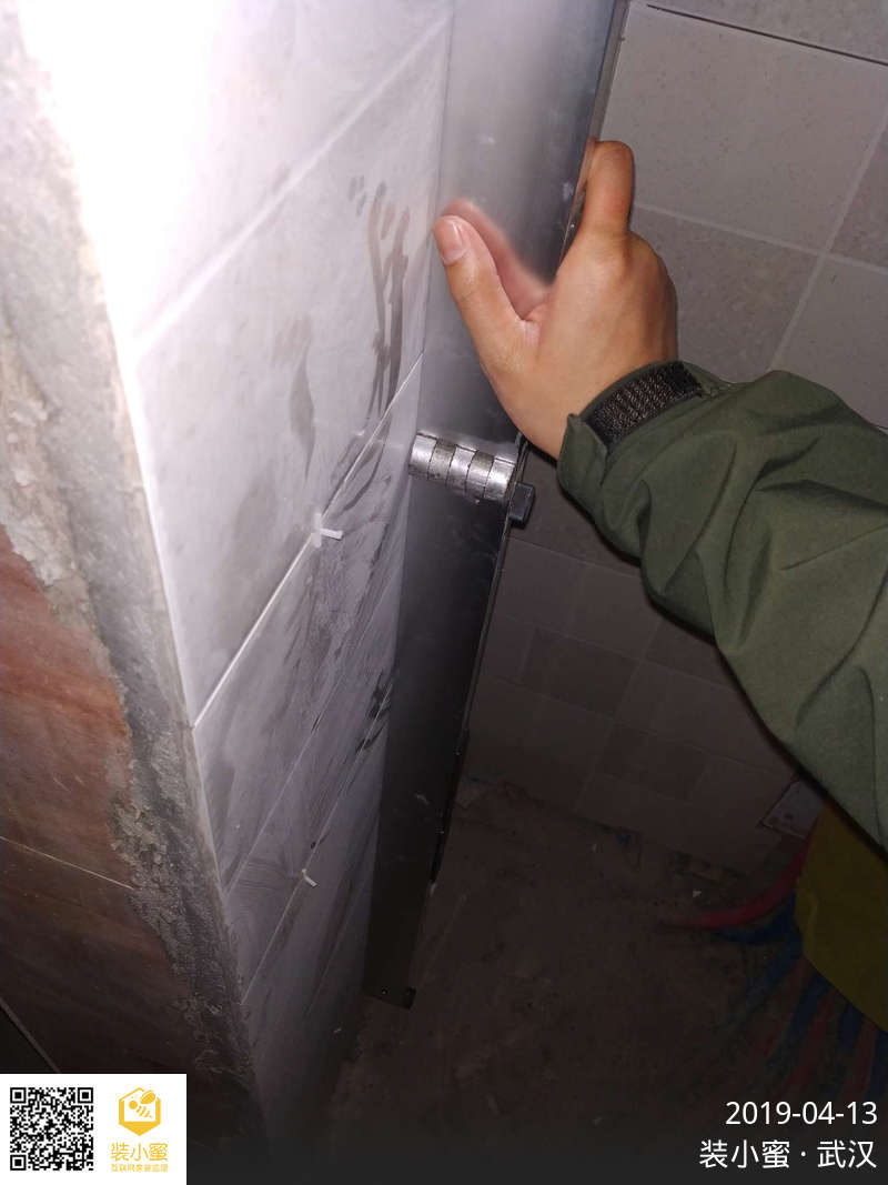

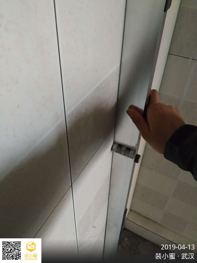

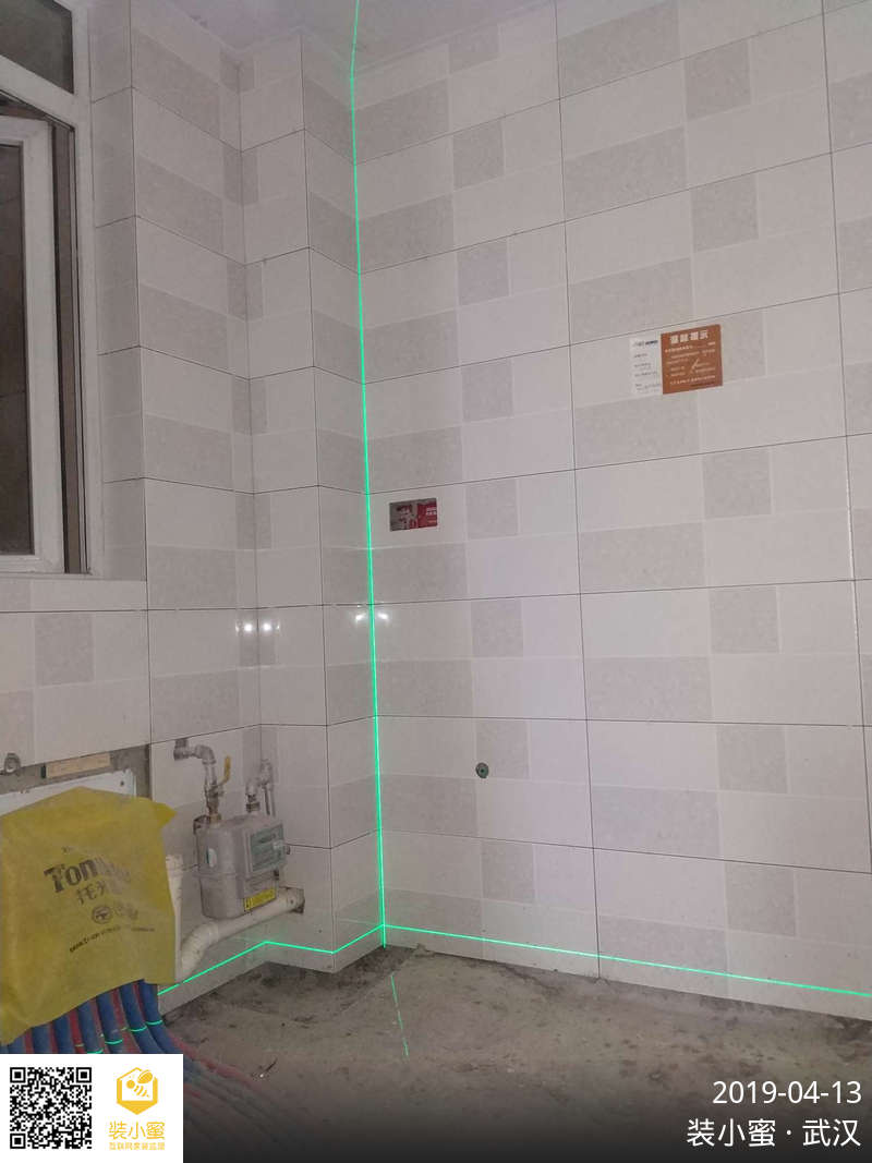

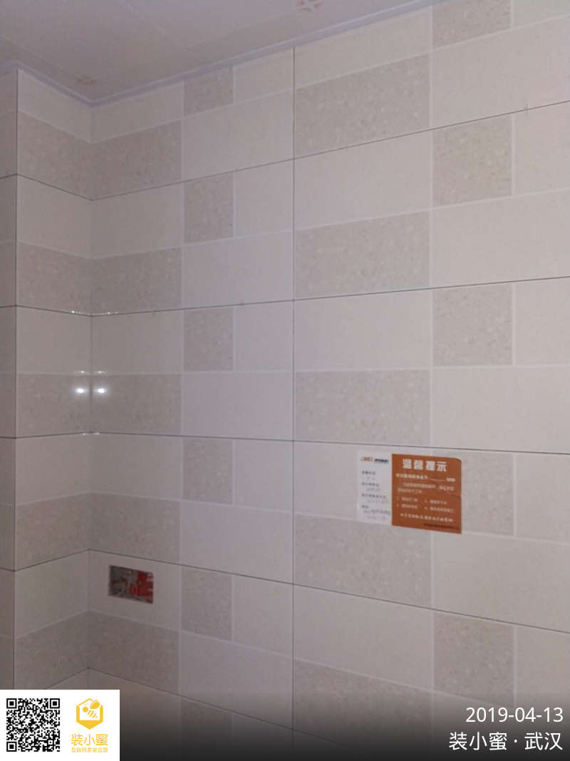

2.部分墙砖砖缝内水泥砂浆未清理干净,凝固后影响美缝施工,需清理。

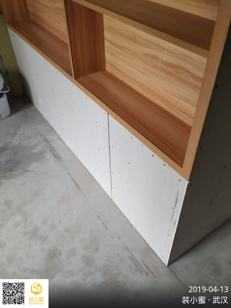

1.阳台柜已做,需尽快封阳台。
2.衣柜柜门,鞋柜柜门可量尺安排生产。

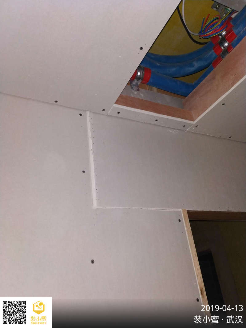

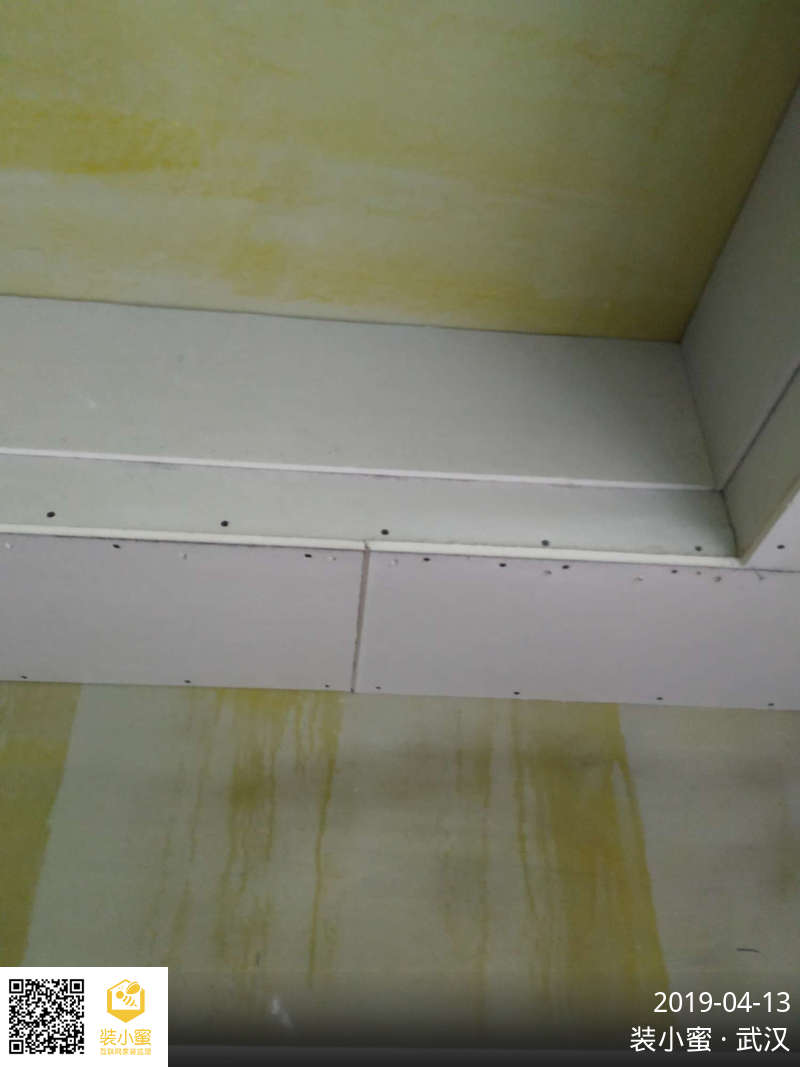

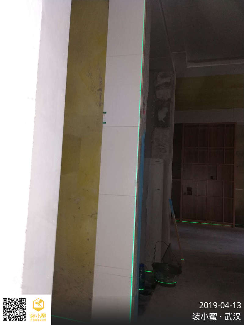

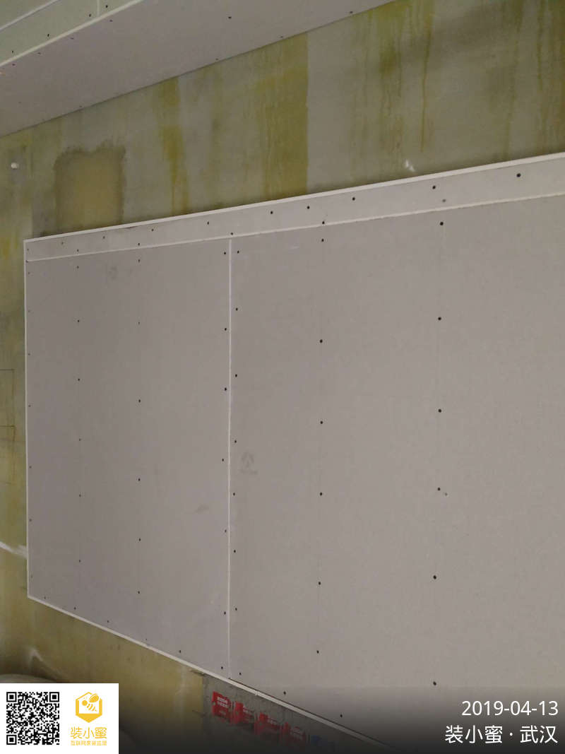

符合标准:14项

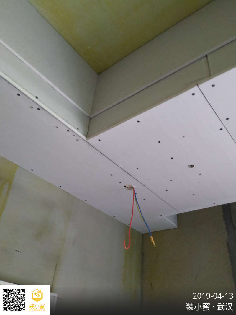

中央空调风口处使用石膏整板安装
木基层板固定牢固

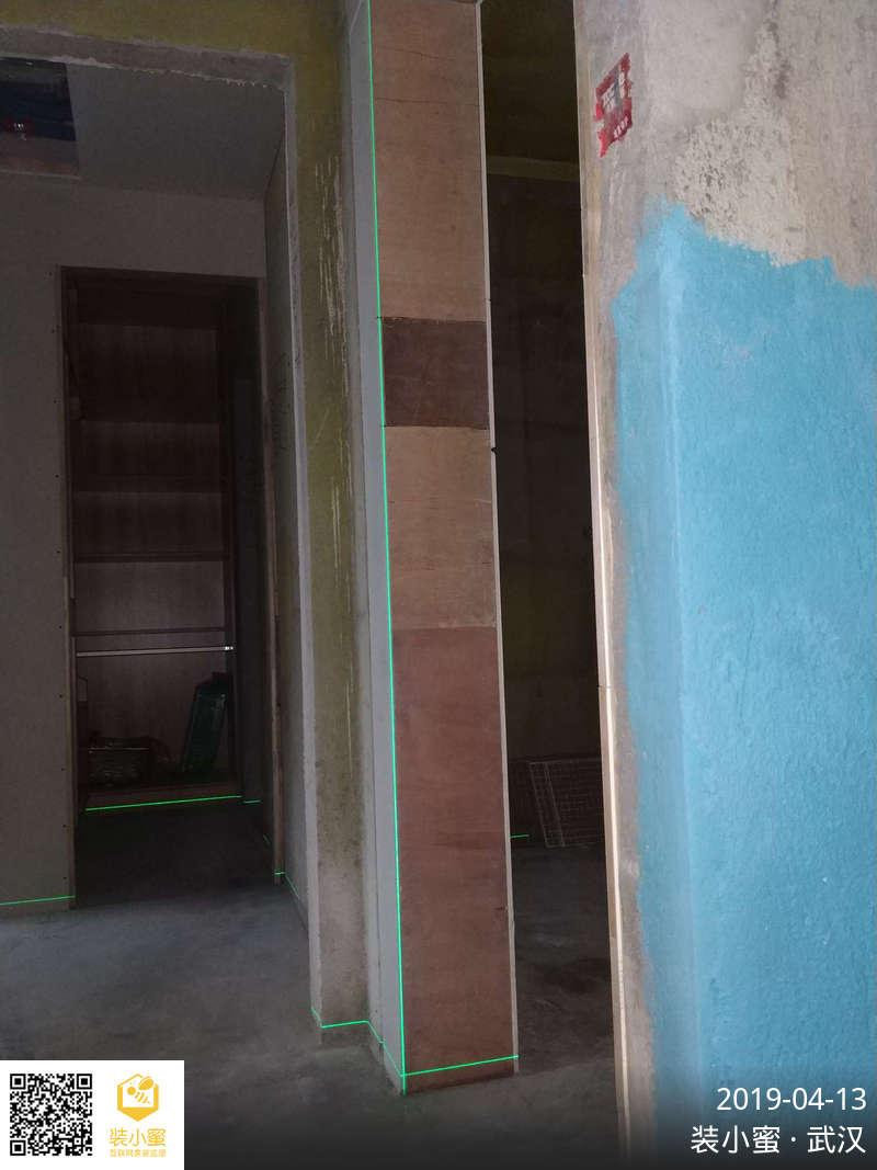

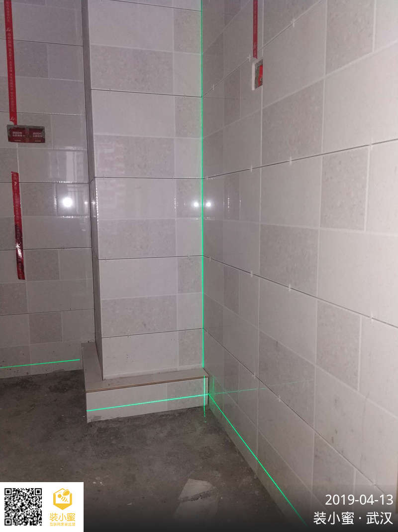

门洞两侧墙面垂直偏差符合要求
基层门洞修正尺寸符合要求
精找平层(地板)表面质量符合要求
