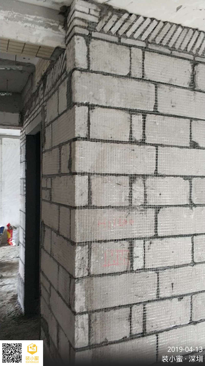

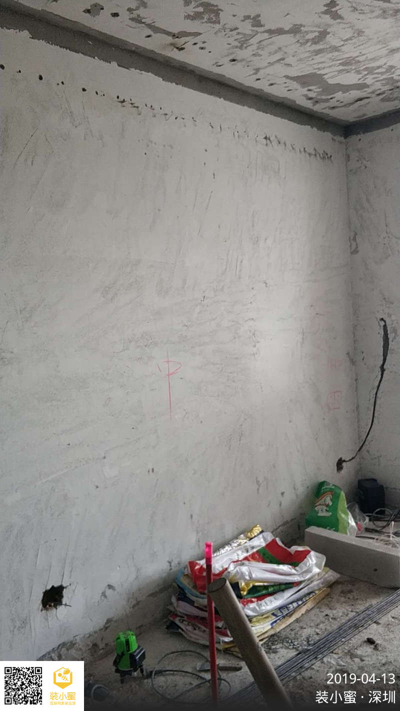

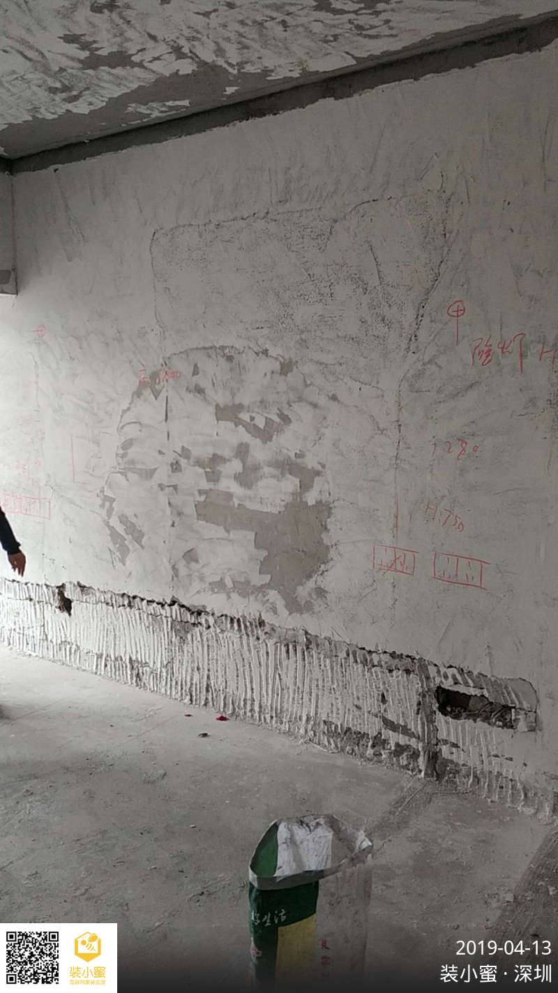

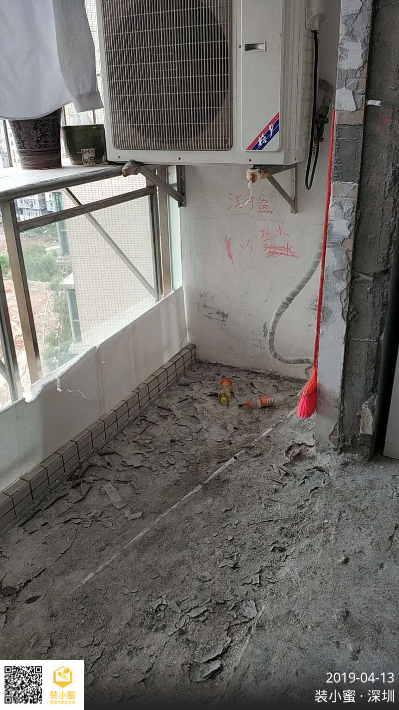

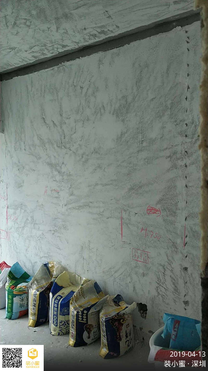

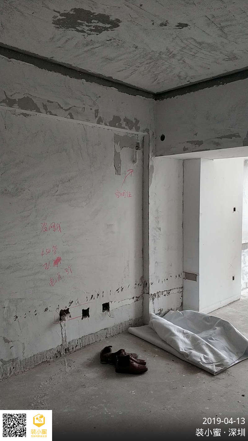

砌墙完成,还未批荡

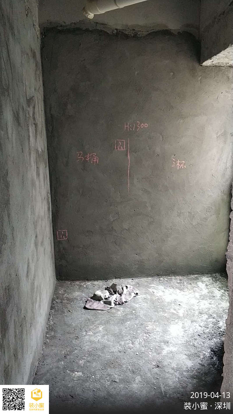

水电定位

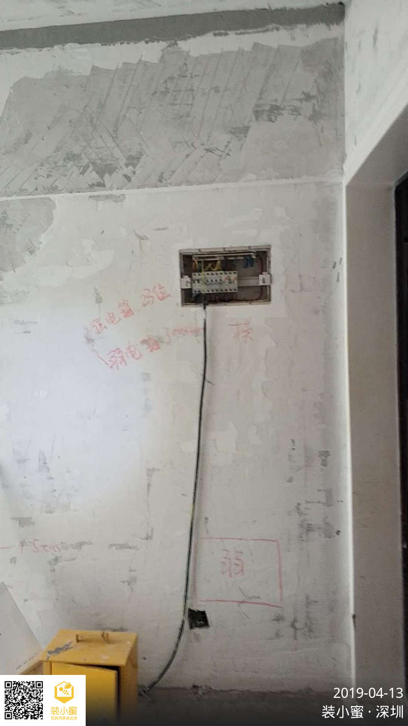

1.回路厨房1.插座1.空调4路,卫生间1.灯1.共8路
2.给水主水管需使用6分水管

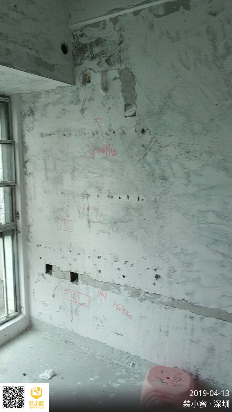

3.避免开横槽。特殊部位不得超过1米,厨卫另议
4.室内需另设总水阀

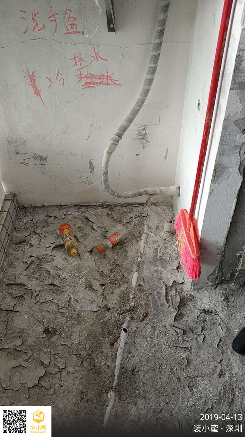

5.排水管需做好坡度,多管并用时请使用斜三通
水电施工时复查定位时的需求,是否按定位时施工
下次工作为【水电施工检查】,在下次上门期间,如有问题请及时联系我。
——来自装小蜜监理 王维金
水平标准线已弹,水平检测正确

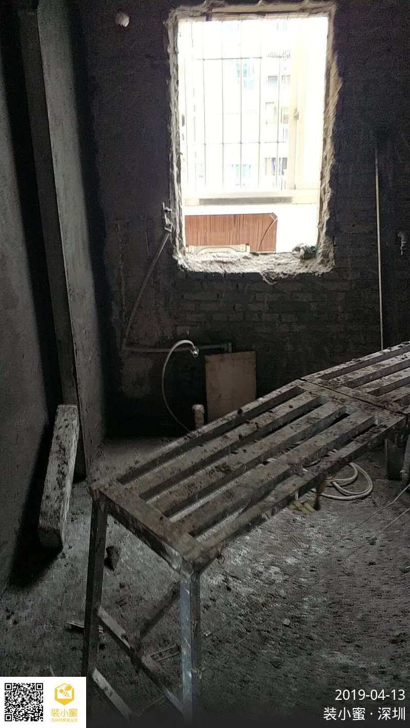

给水点位置与水管安装方案确定,可以实施
座便器安装位置及坑距已明确,可以实施
燃气热水器及排烟管位置已明确,可以实施
油烟机排烟管的位置已明确,可以实施
排水点位置及施工方案确定,可以实施
