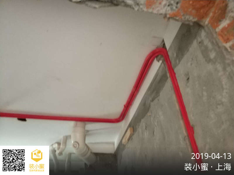

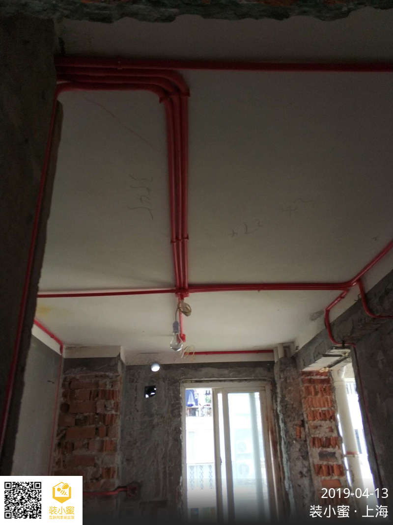

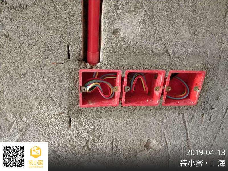

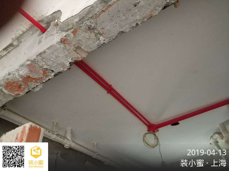

现场排管布线,排管整齐有序,固定充分,线盒、灯头盒安装牢固;穿线未发现过多现象,4平方电线线色不规范,进户线无接地线,原铁管出口要保护
线色不规范、进户线无接地线、铁管电线出口未保护,建议调整
