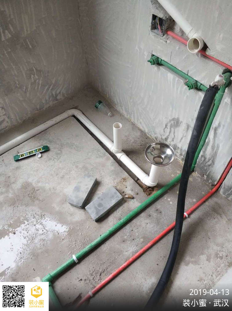

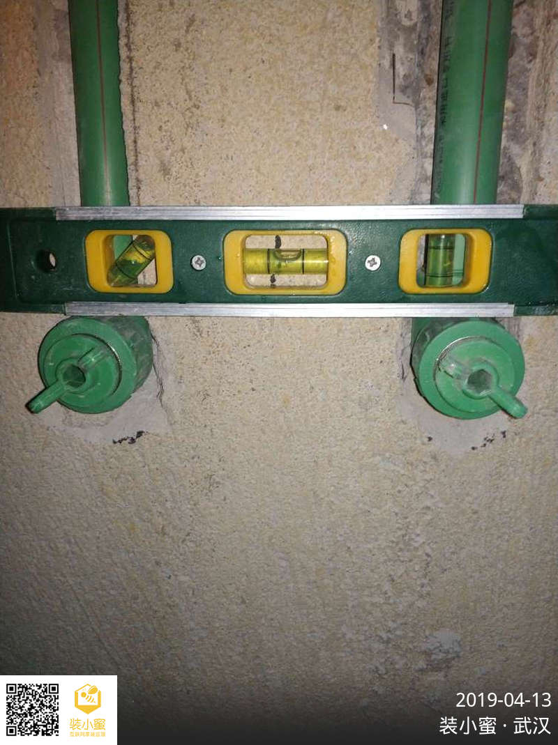

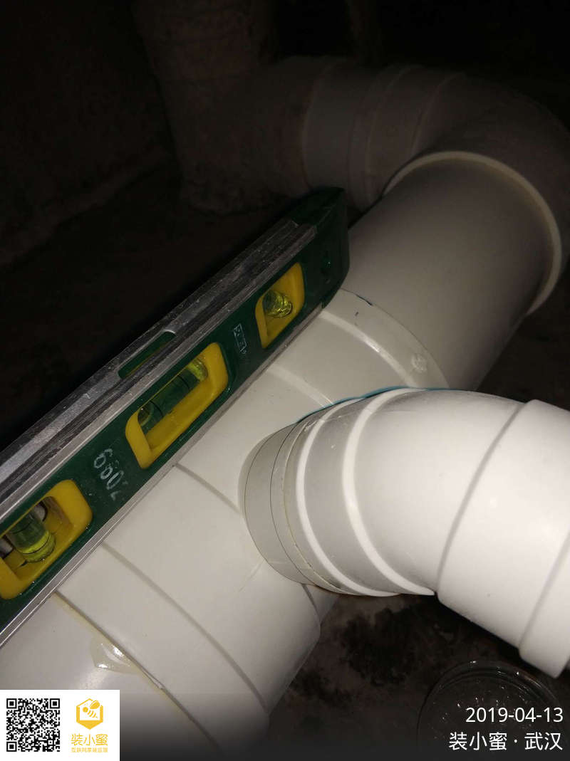

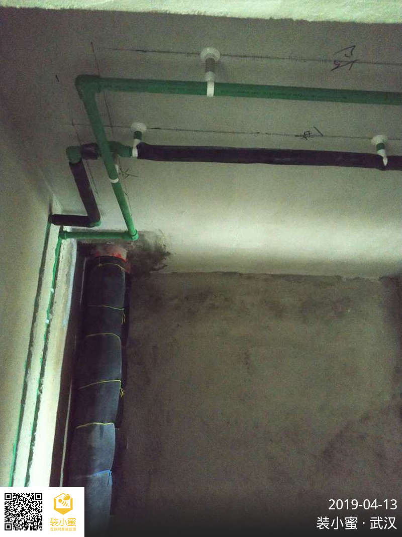

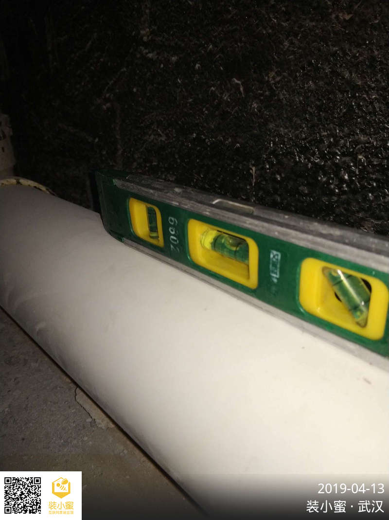

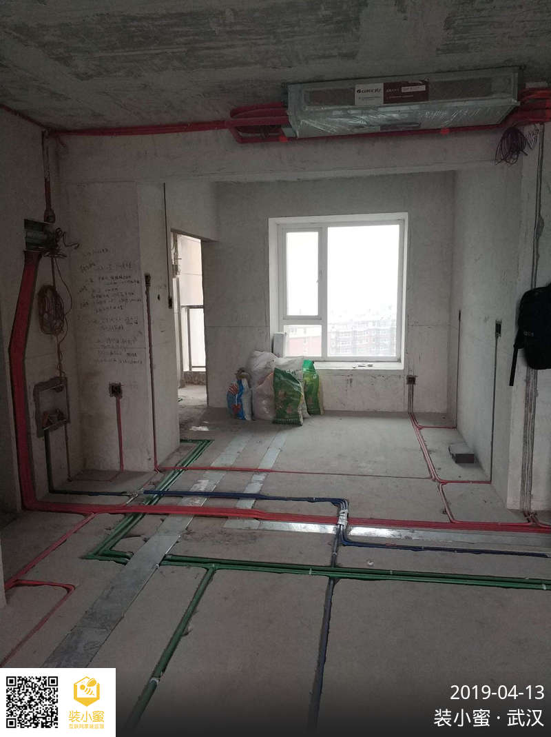

本次上门进行水电工程验收,客户,设计师及项目经理到场。水电点位客户现场核对,点位确认无误。电路检查:布管横平竖直,间距40公分设置管卡,线管冷弯充分,排管成型良好。强弱电间距保持30公分,交叉处用锡箔纸做抗干扰处理。穿线规范,回路清晰,大功率电器进线4平方。水路检查:打压8公斤,稳压半小时以上掉压0.2公斤。卫生间水管走天,间距60公分设置管卡,冷热水间距保持15公分,热水套保温。下水检查:点位无异议。设置湿区地漏,干区地漏和暗地漏,下水管有调整坡度。
1.阳台地漏极端情况试验有轻微反水可能,建议调整坡度并加长地漏下水管高度。
