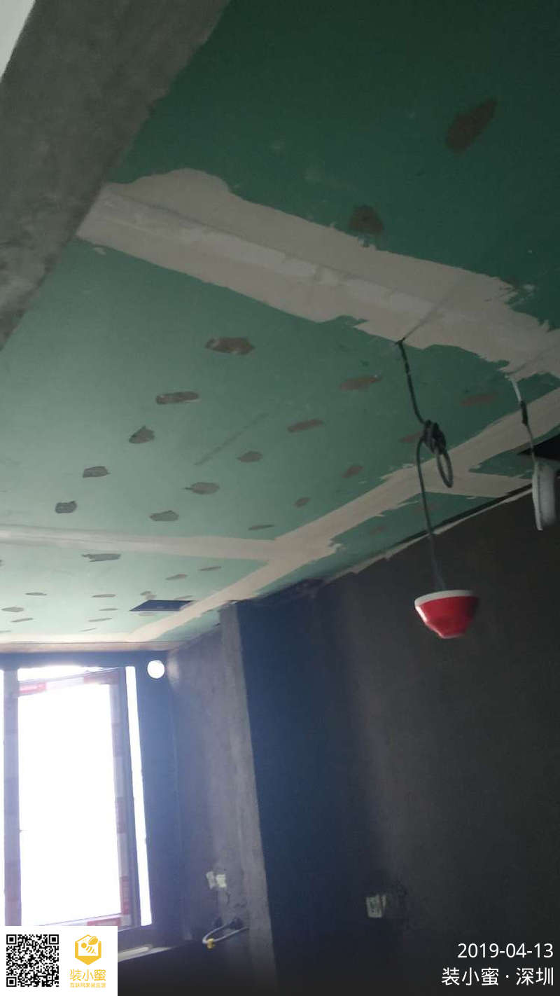

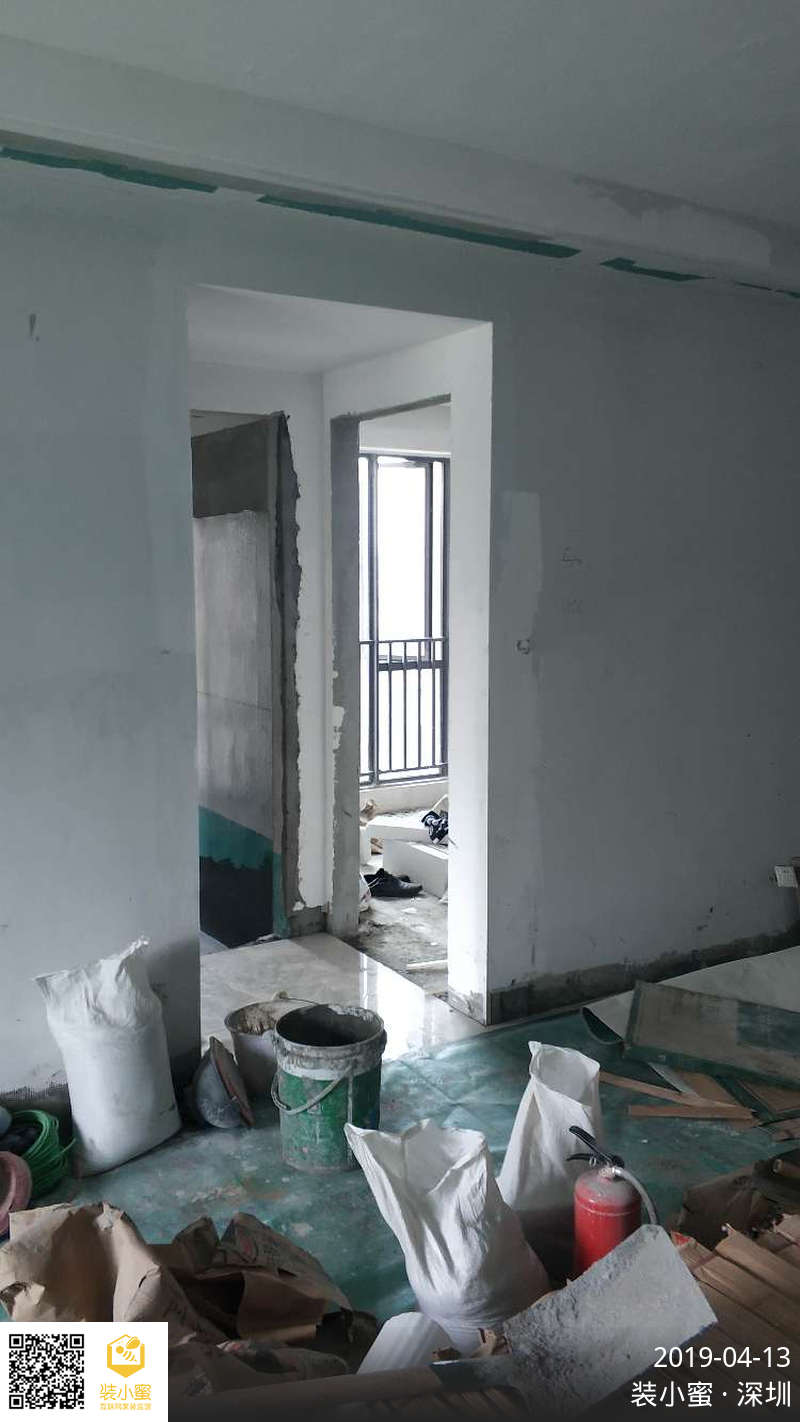

1.木工吊顶已做防锈和防裂处理。墙面顶面第一遍腻子已完成,墙面挂纤维网合格。

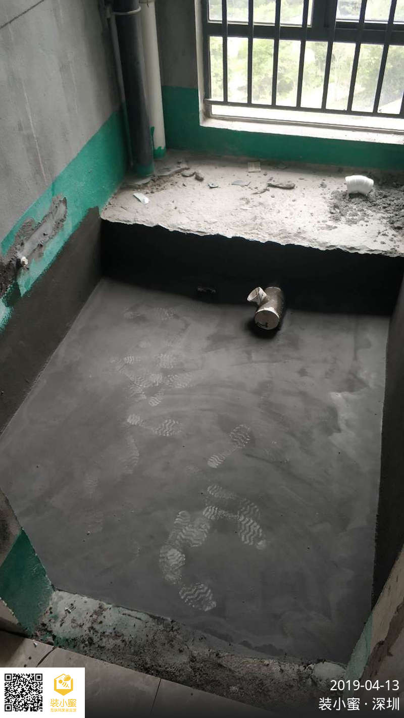

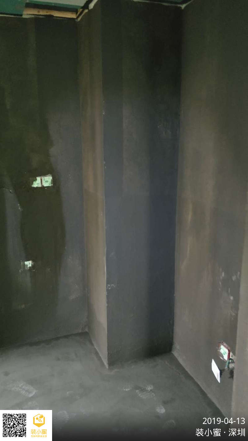

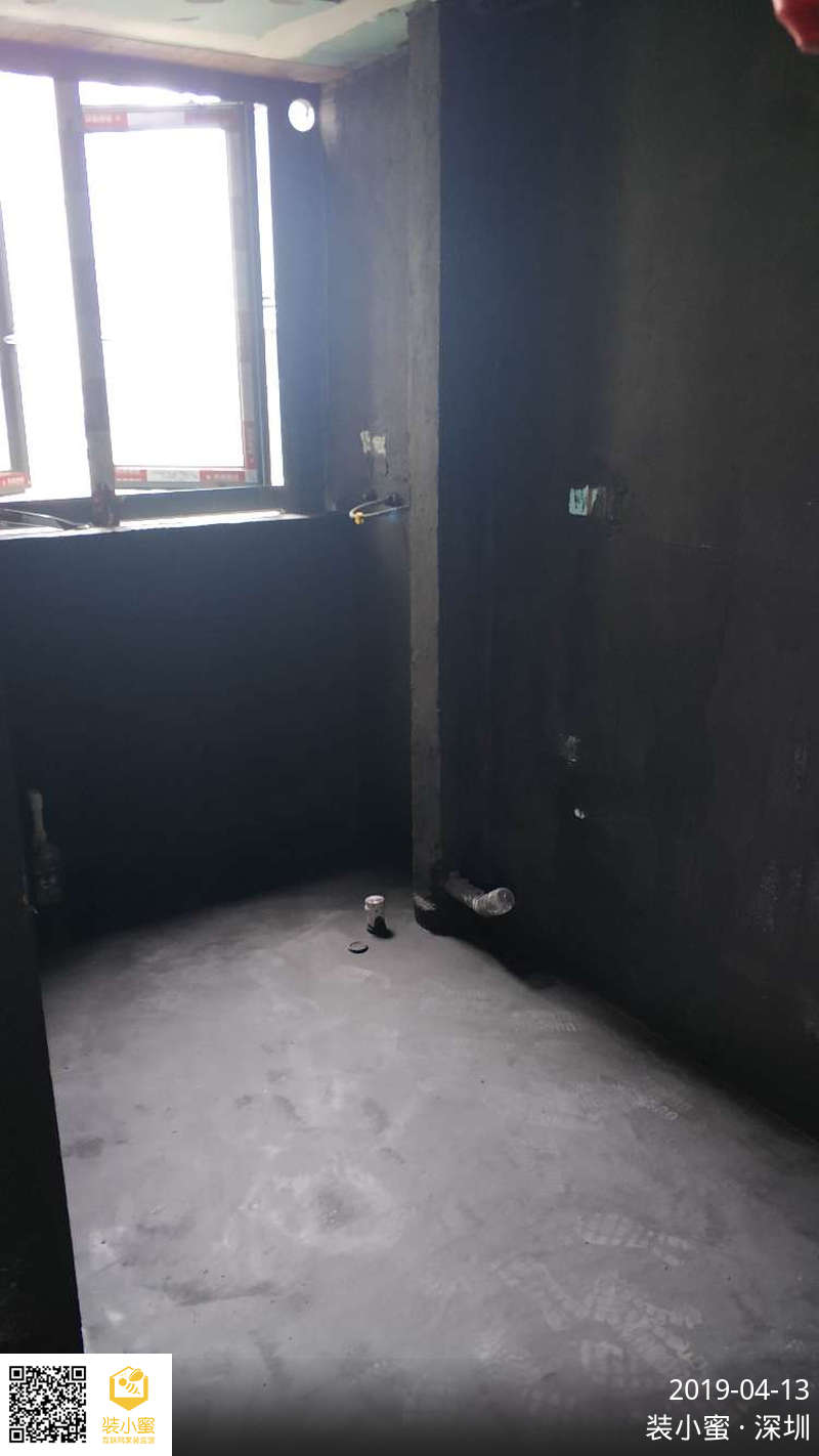

2.厨房墙地面防水完成。卫生间沉降池内已刷防水。阳台防水未施工。

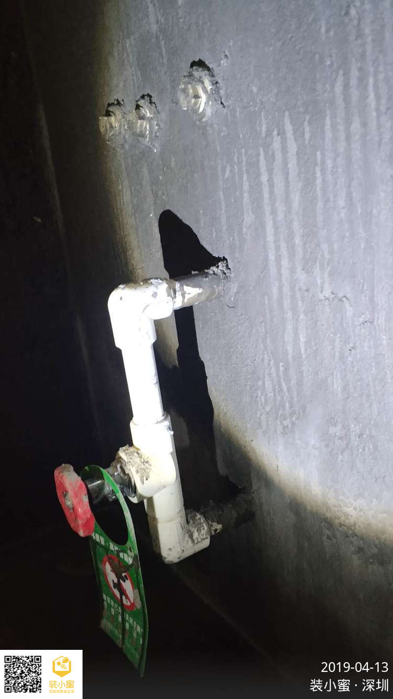

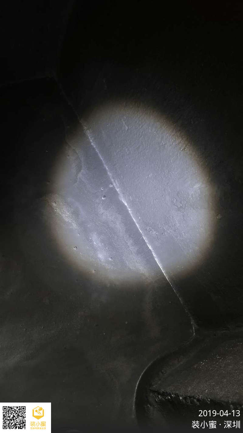

3.检查已完成的防水层膜均匀细致,表面平滑。各水管口及地面阴角处无开裂孔洞等情况。

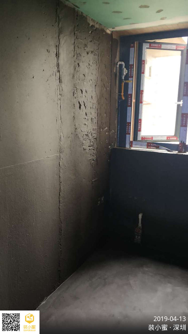

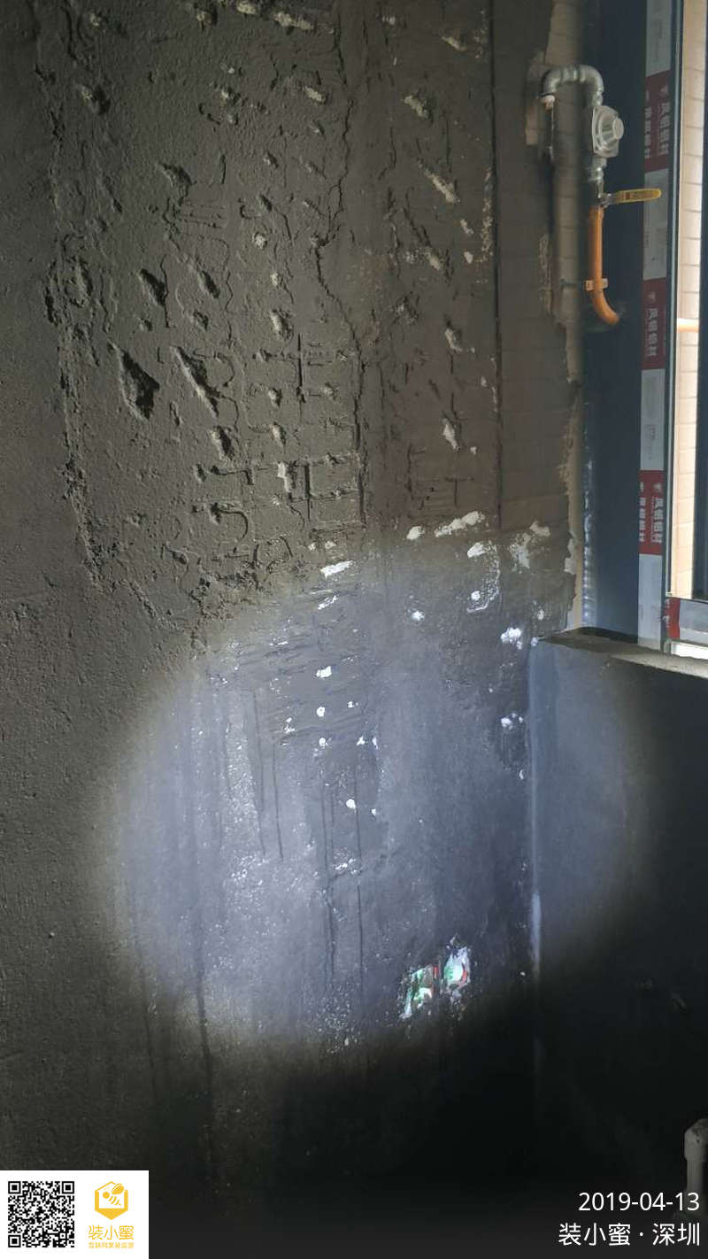

1.厨房靠窗的墙面有较多的防水孔洞,需局部修补。

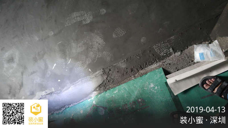

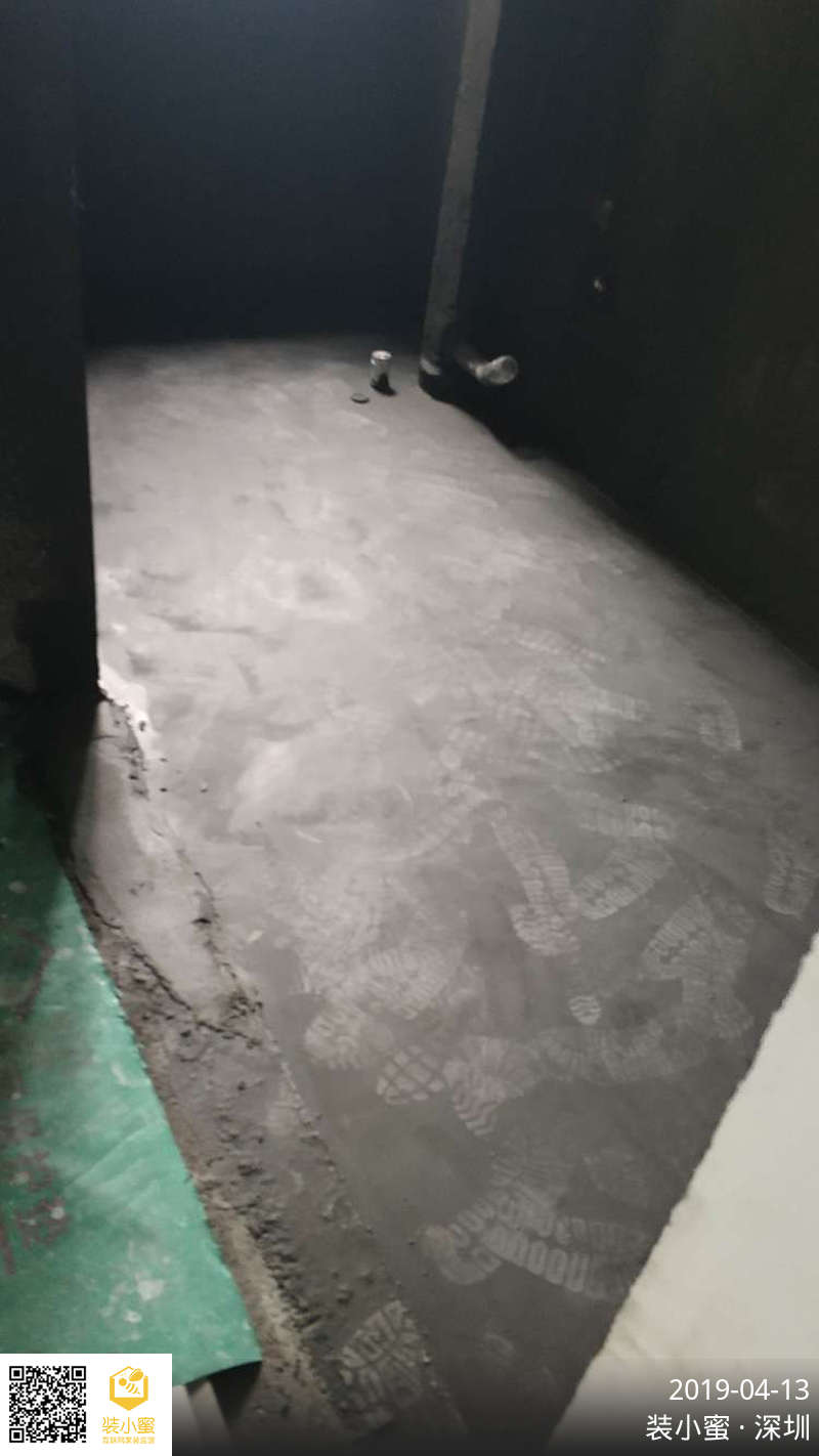

2.卫生间门槛石及窗前地台区域没有涂刷防水,通常闭水实验需要覆盖这两个区域。
建议:所有防水区域同时做防水施工,同时做闭水实验和验收,节约时间成本。

墙面干区防水层施工区域符合要求

房间或走道区域方正偏差符合要求
墙面基层表面基本平整
地面防水层涂膜质量符合要求

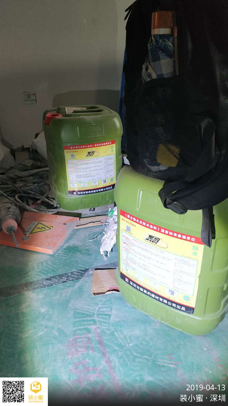

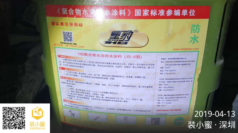

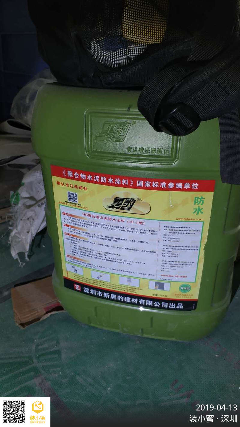

防水涂料
