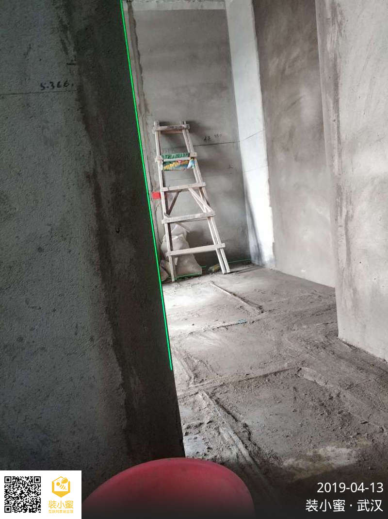

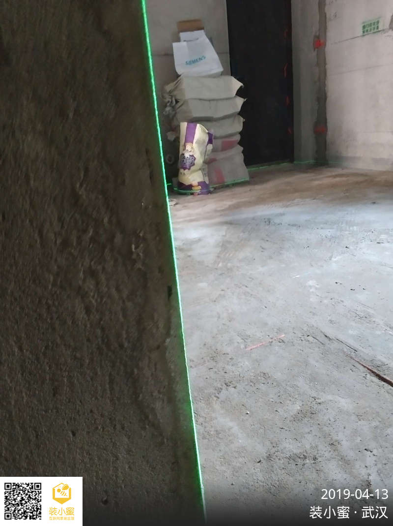

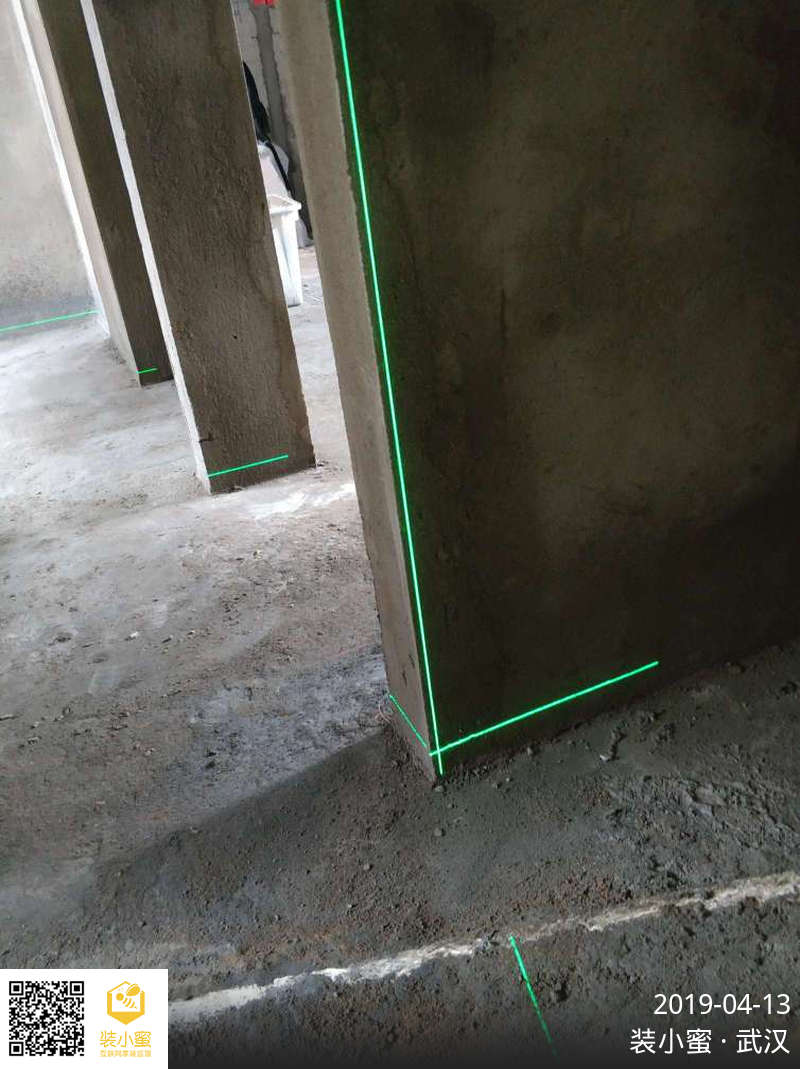

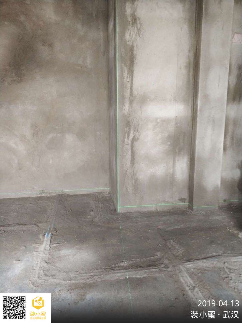

1.检查新粉刷墙面,垂直度误差符合要求,无开裂起沙。

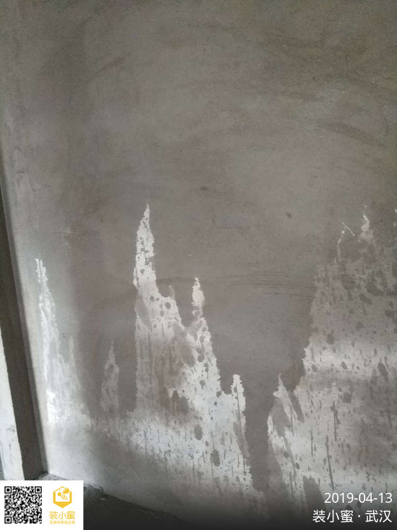

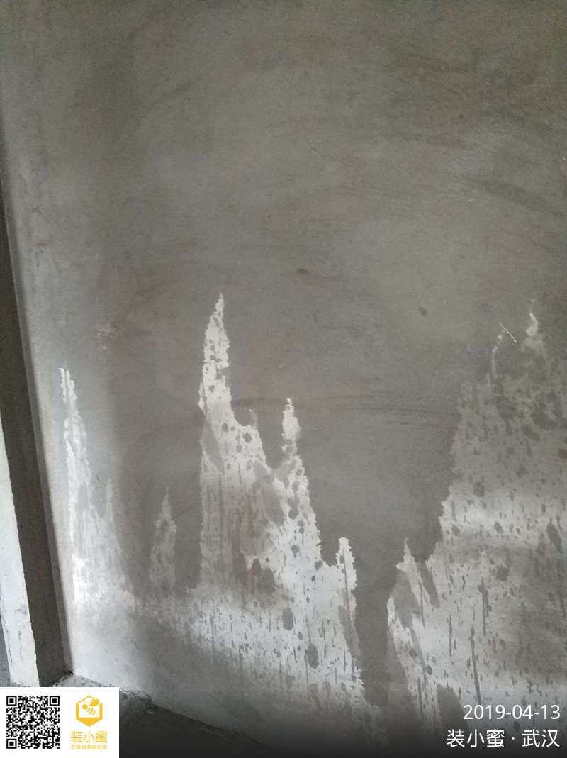

2.热水器处,墙面基层空鼓松动,需修补。
3.热水器墙面,与內墙壁,有高低差,需调整;外墙漆需清理。

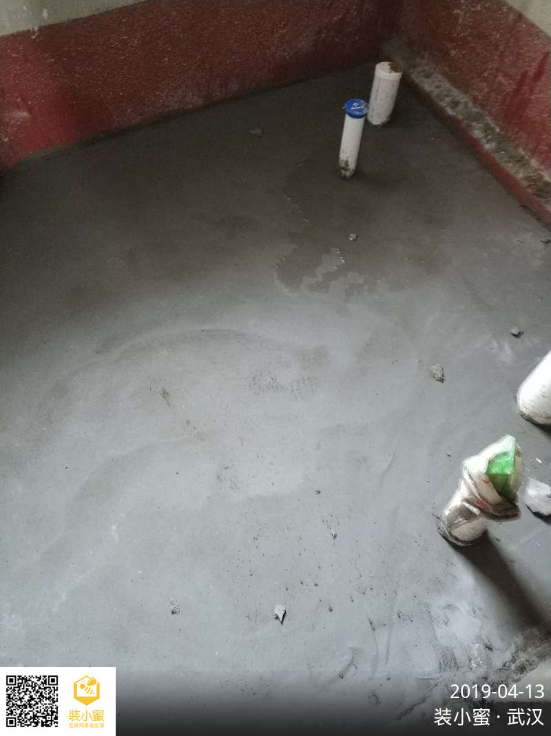

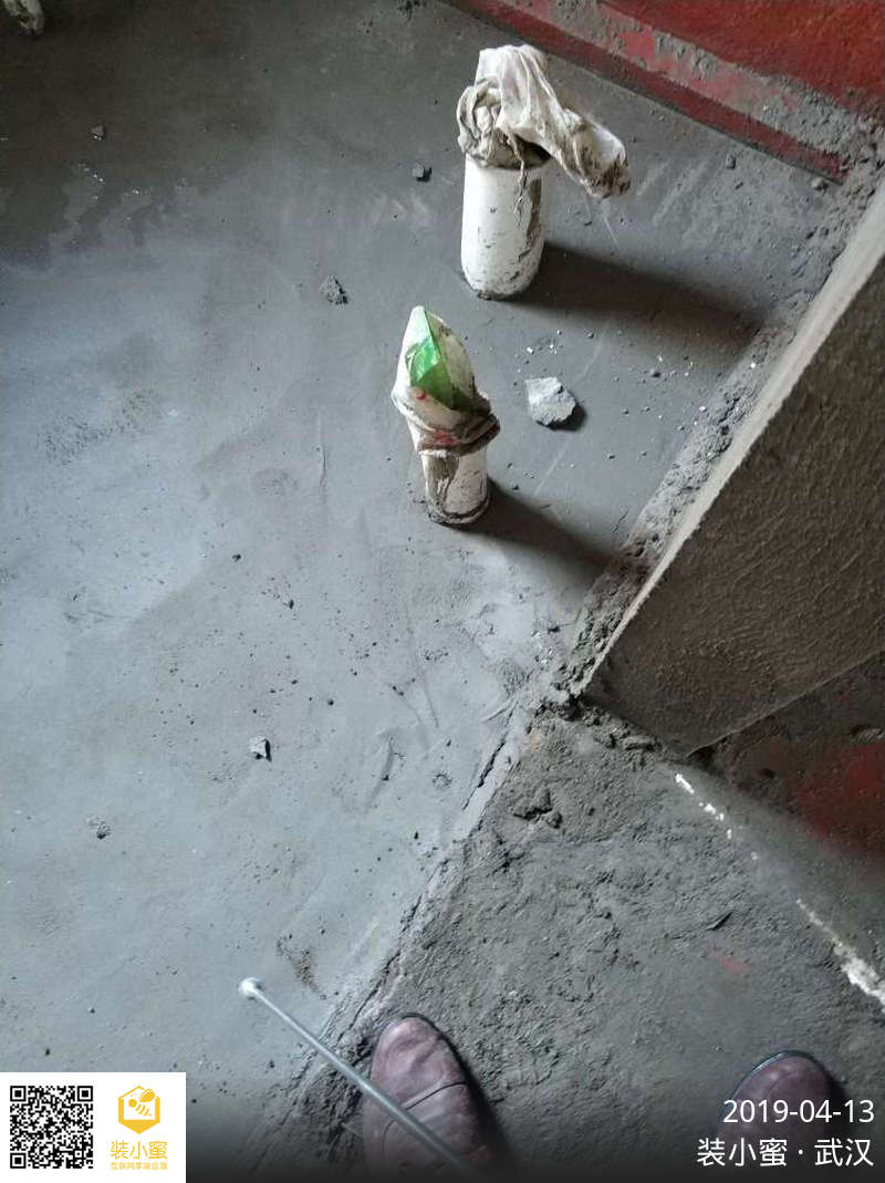

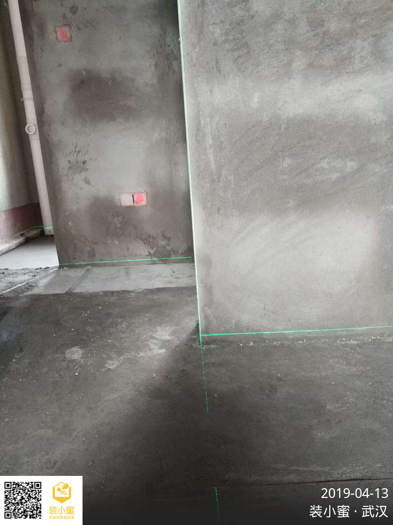

4.厨房顶部水管,未固定;厨房排水未施工。

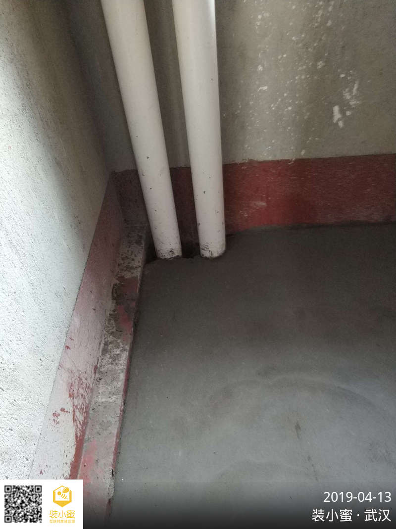

5.水头底下,需封堵严实。
水泥砂浆层湿水养护一遍。
水泥砂浆干后,需湿水养护。

门洞口墙体(两侧)垂直平整符合要求
抹灰层表面牢固无明显开裂现象
抹灰层表面平整垂直,阴阳角方正
