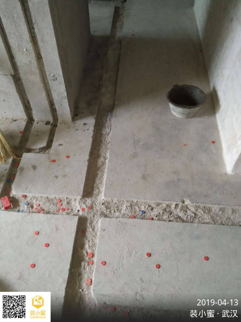

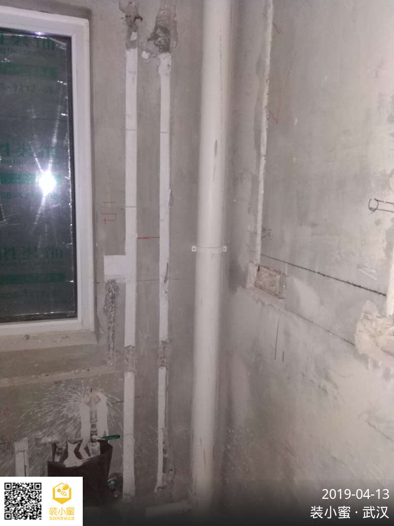

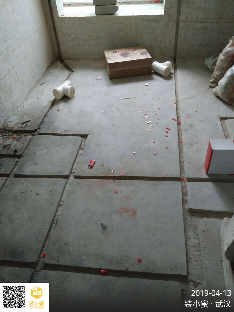

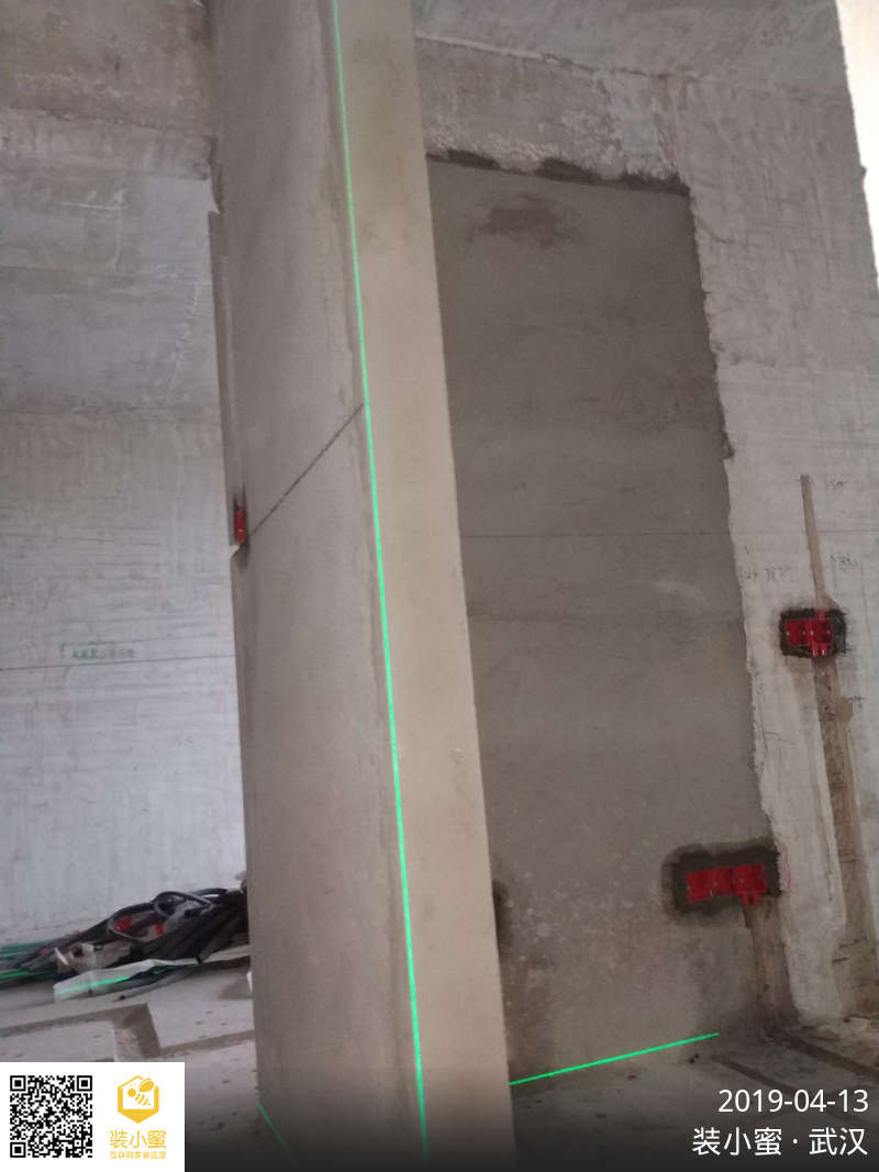

水电已定位,开槽已基本完成
1.客厅部分开槽深度不足,需调整。
2.阳台开关预埋底盒水平高度不一致,需调整。
3.阳台插座需调整,插座在水路下方,不合理。
4.卫生间干区面盆下插座与用水电距离过近,建议调整。
5.电线品牌有误,客户材料单上为金貂,现场材料为普瑞斯曼。
1.客厅电视插座高度如有异议,建议及时与施工方反馈调整。
——来自装小蜜监理 吴天鹏

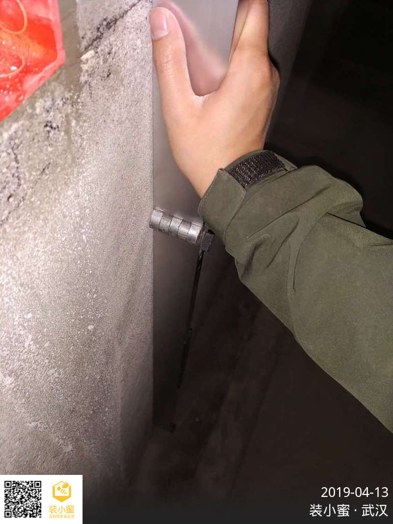

开槽宽度与深度符合要求

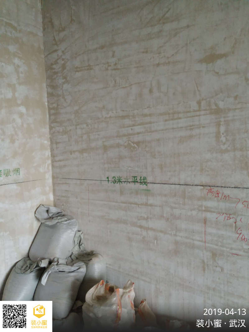

水平标准线已弹,水平检测正确
水电管线的走向设计合理,可以实施
给水点位置与水管安装方案确定,可以实施
排水点位置及施工方案确定,可以实施

开槽平直,符合要求
开设墙面横槽,符合技术交底要求

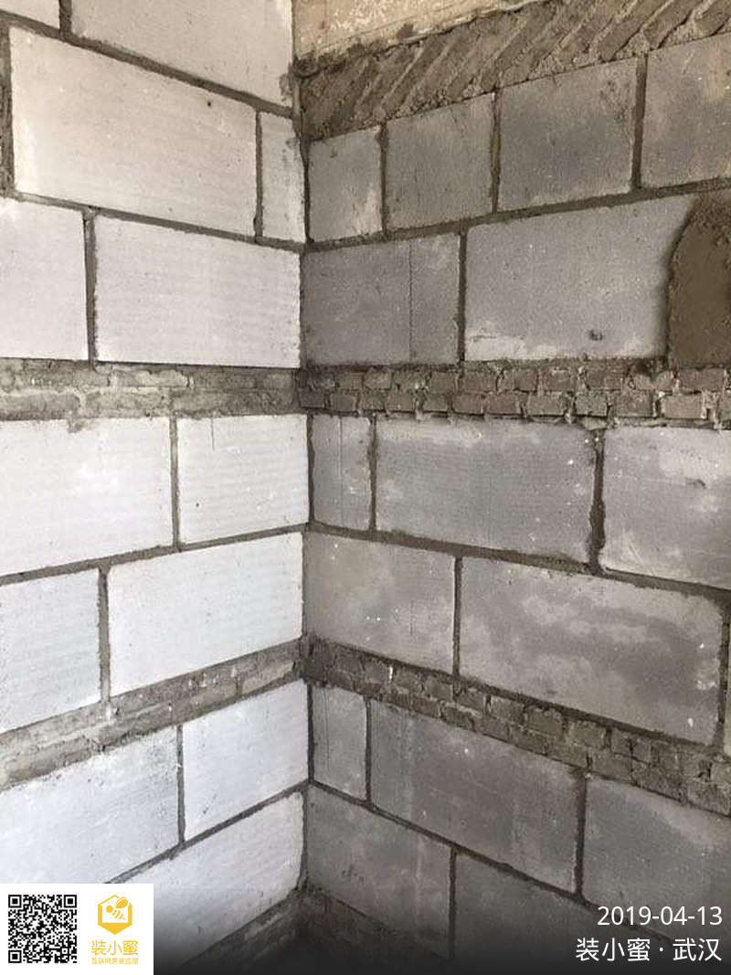

砌块表面平整,灰缝饱满

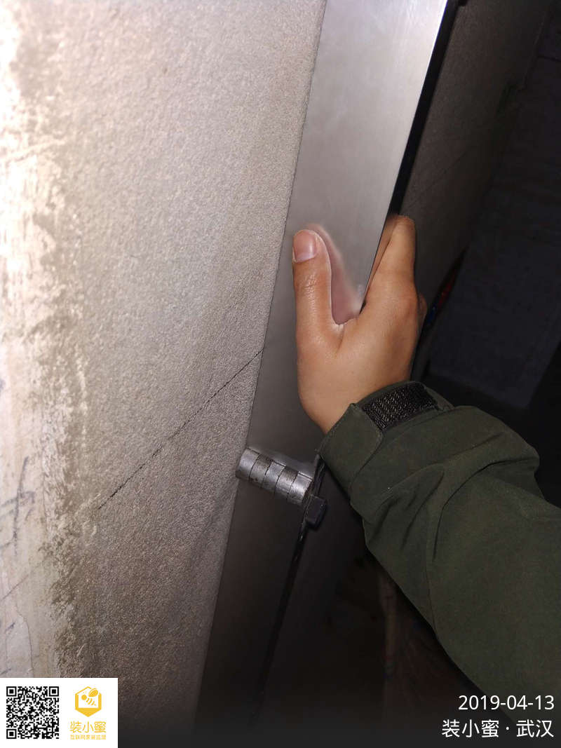

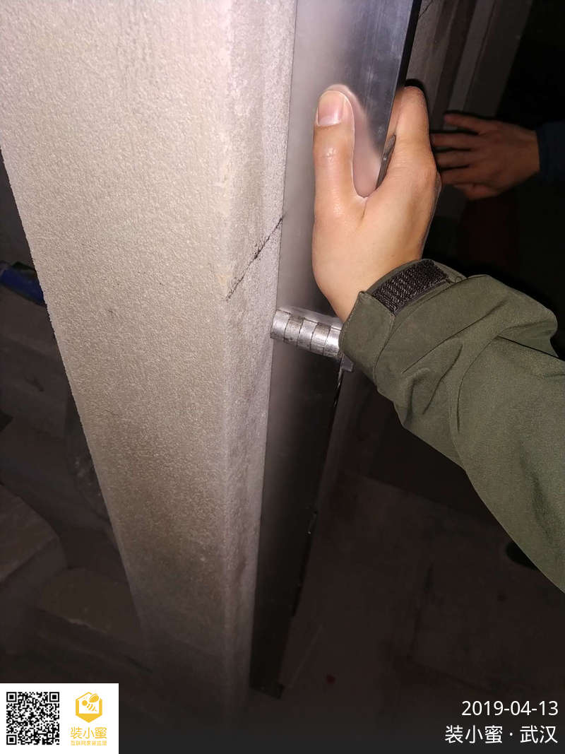

抹灰层表面平整垂直,阴阳角方正
抹灰层表面牢固无明显开裂现象

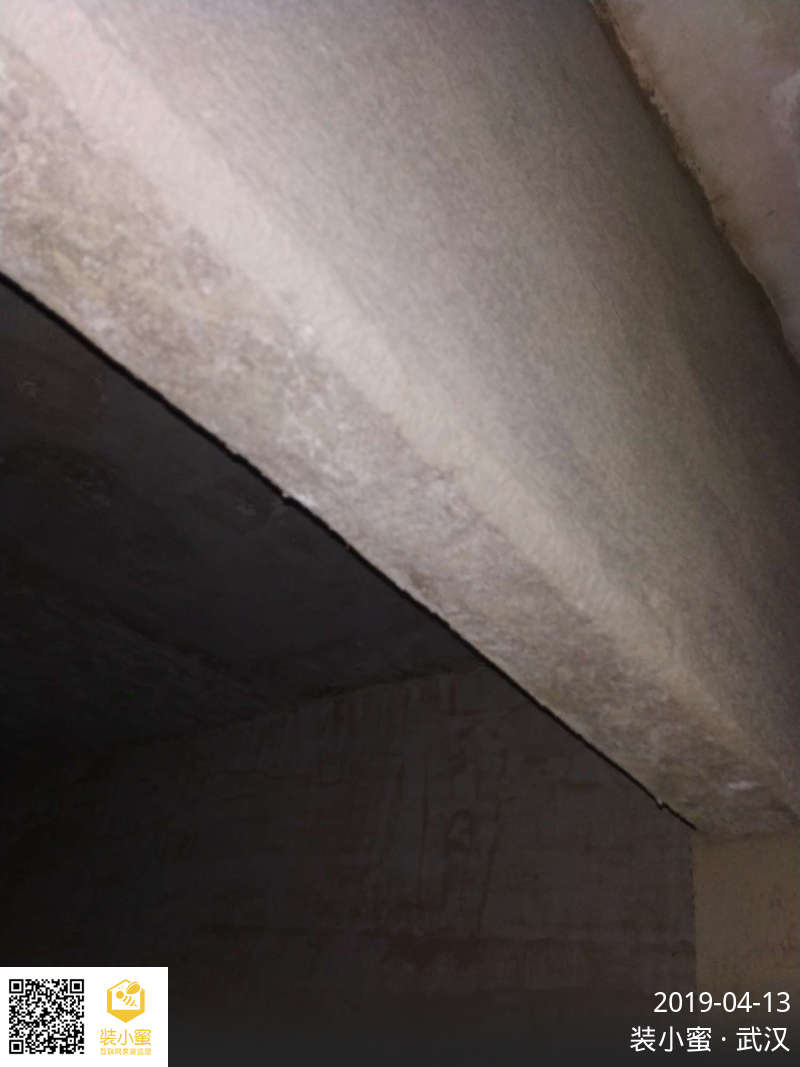

门窗洞口的过梁已设置

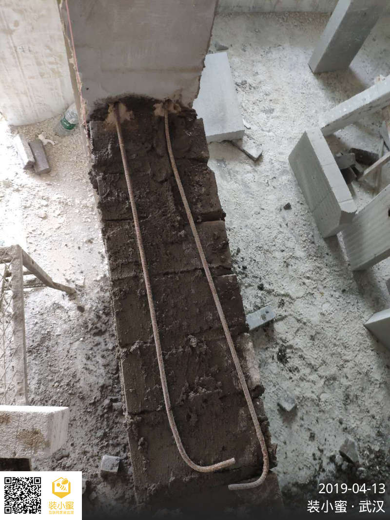

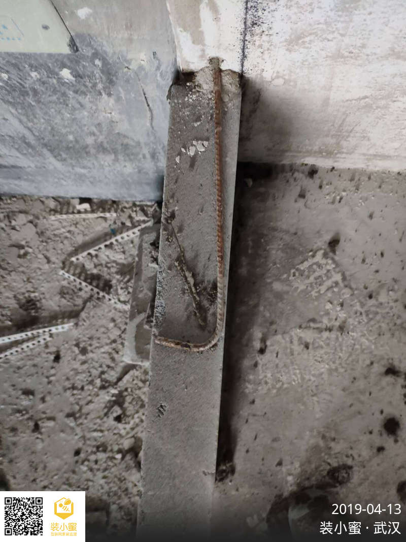

新墙与砼墙结合处已设置拉结筋

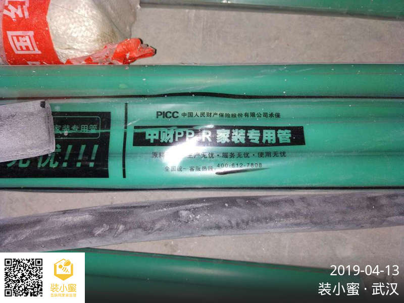

PPR水管
