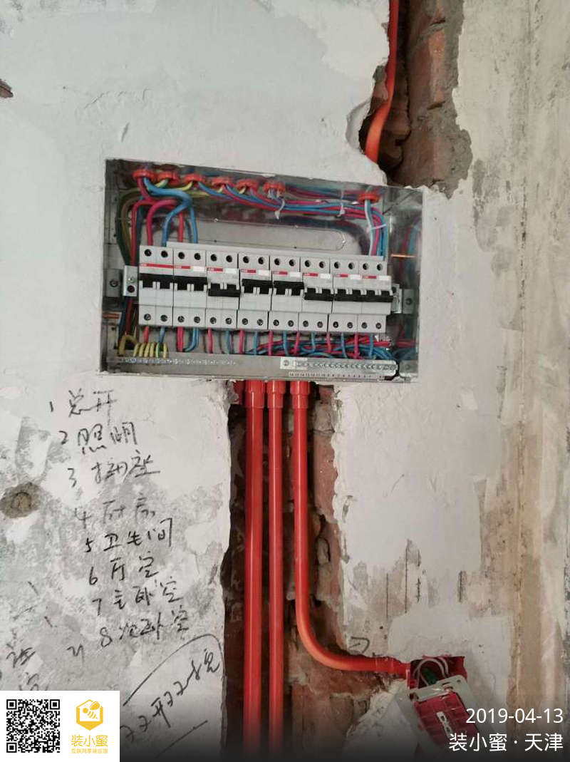

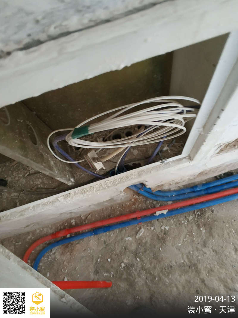

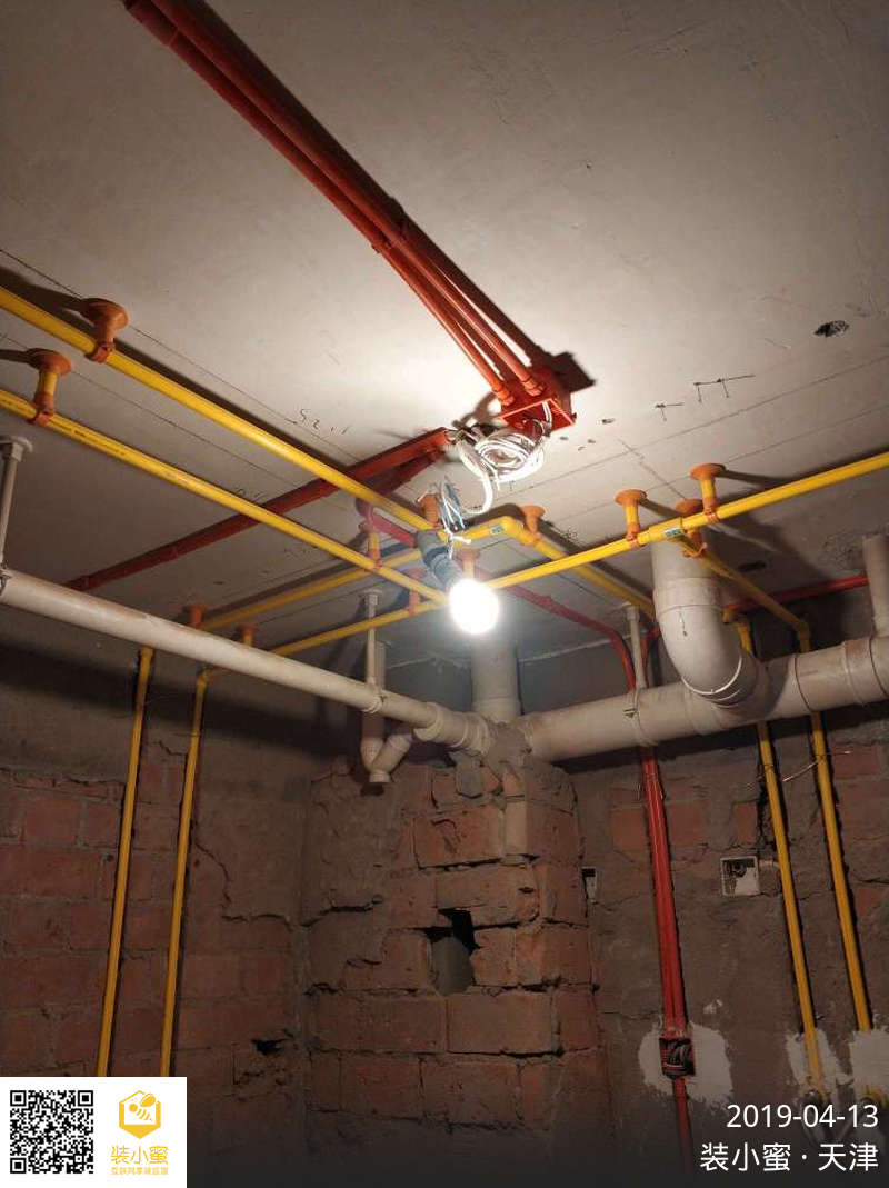

现场水电施工已完成,卫生间地暖前防水已刷好。

④墙面有原装修遗留旧水管、线盒等其它材料,需要清理。

⑧卫生间地面防水上返高度不足,底部有空鼓,建议凿除空鼓后,防水上返至15㎝以上。

已解决隐患:6项
水平标准线已弹,水平检测正确
水平标准线已弹,水平检测正确
开关高度及定位线已弹,高度检测正确
开关高度及定位线已弹,高度检测正确
灯头盒固定牢固,安装符合要求
宽带入户线线管,已安装预留
