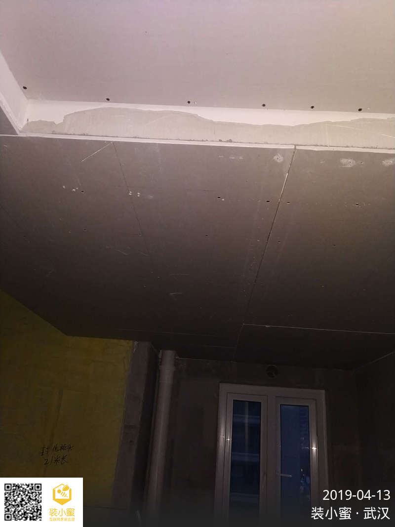

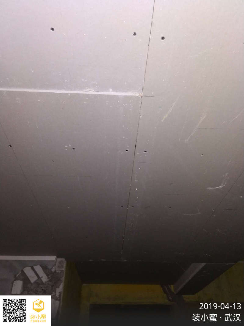

木工吊顶已完成,厨卫墙砖已铺贴。卫生间防水待施工。

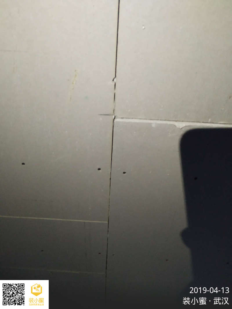

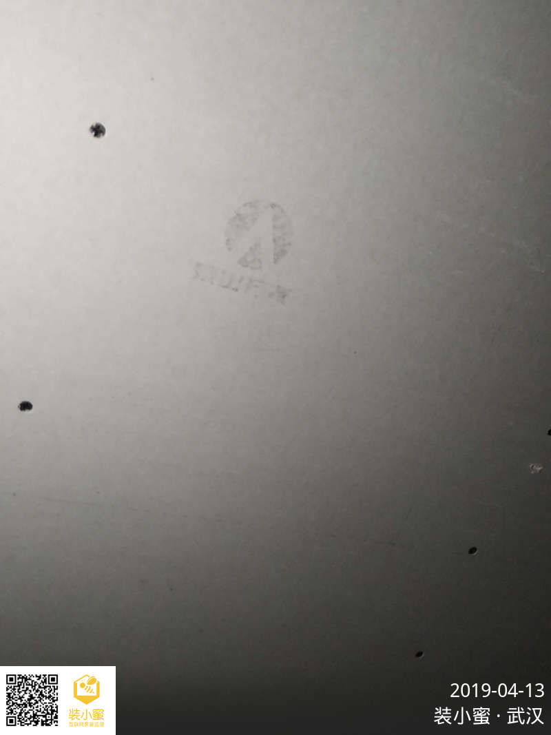

中央空调风口处使用石膏整板安装
木基层板固定牢固

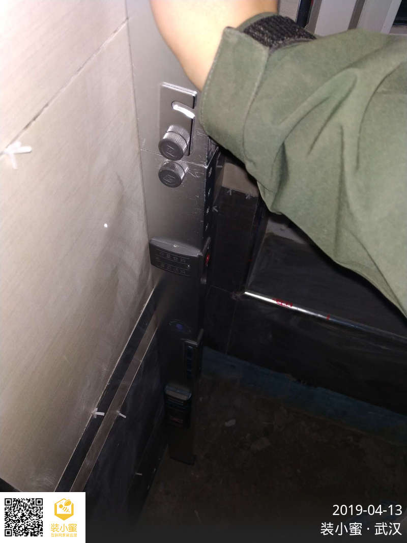

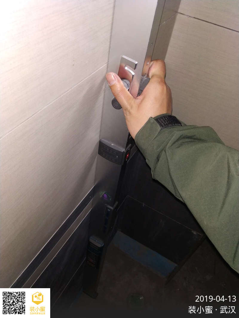

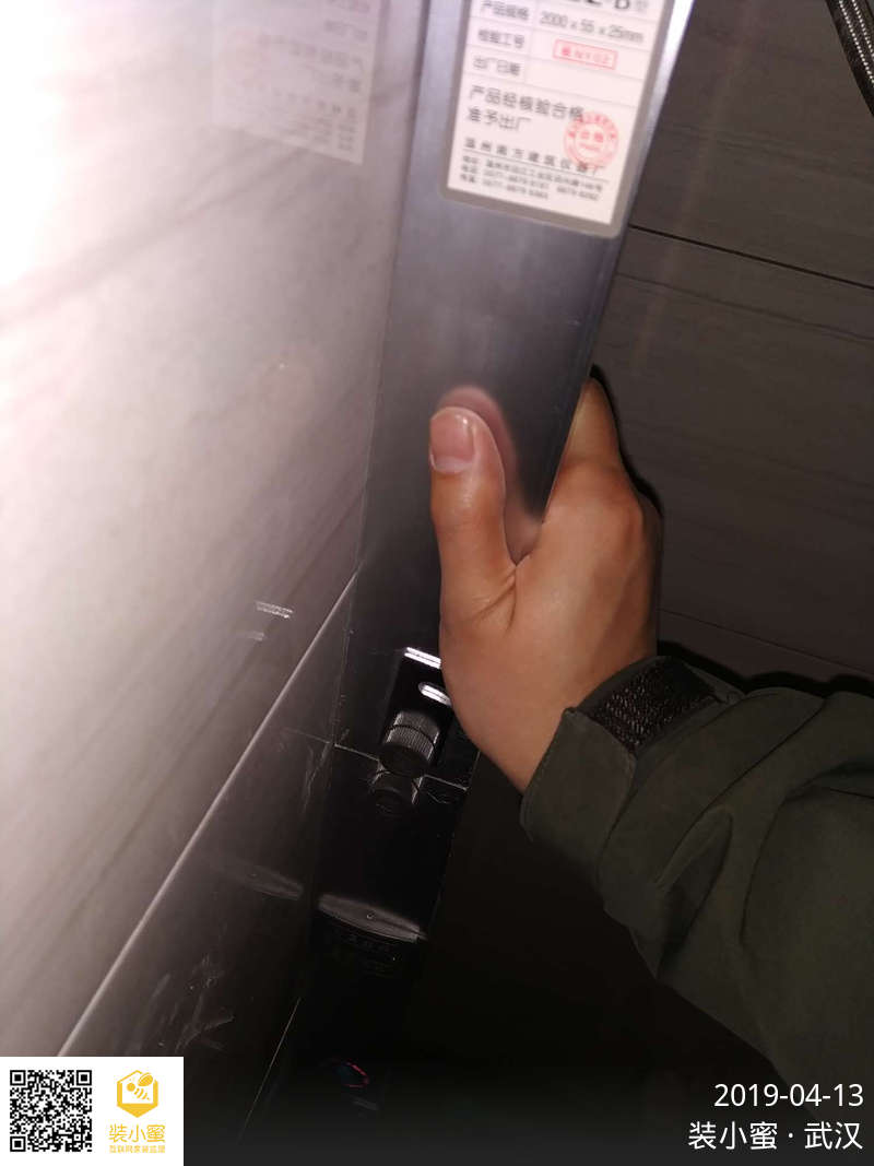

基层门洞修正尺寸符合要求
