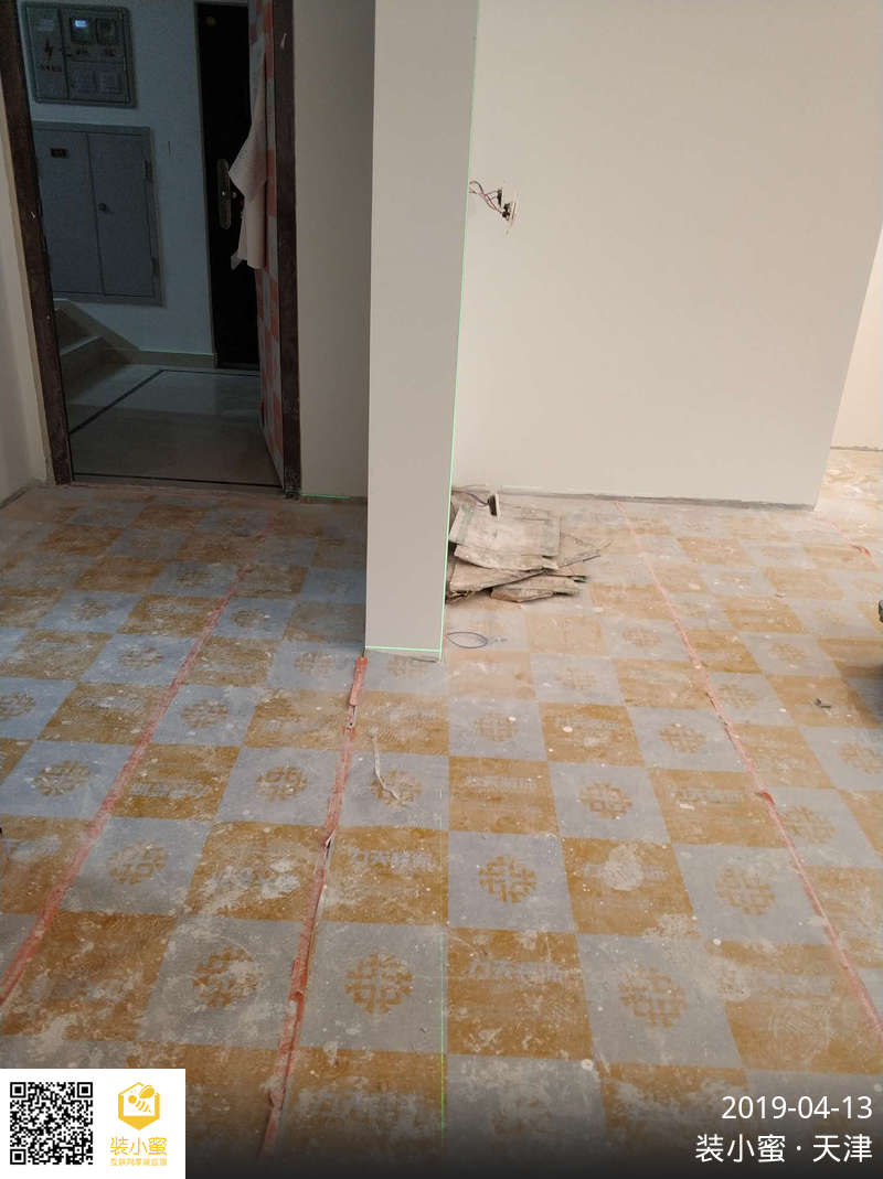

现场涂饰施工已完成。

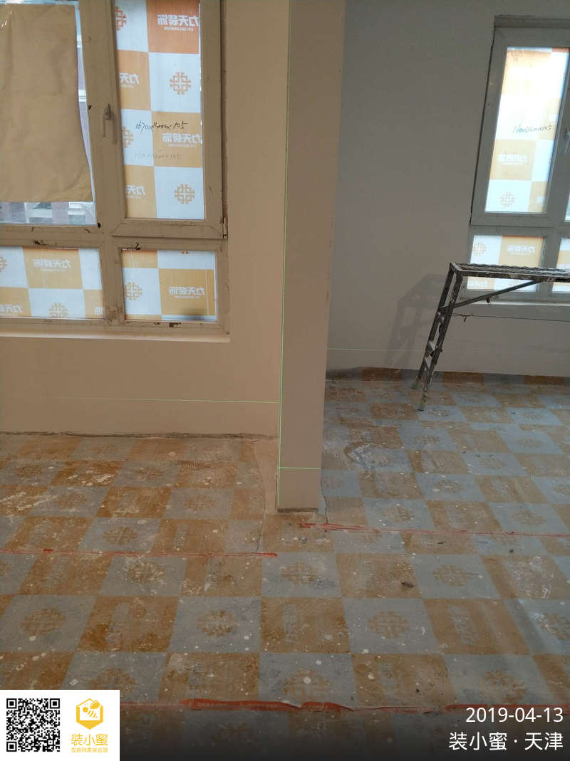

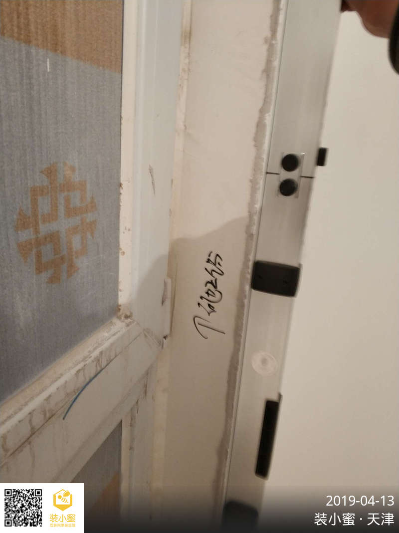

①窗台大理石 需要 提前 安装 ,下 口需要 填实 磨 平 处理 。

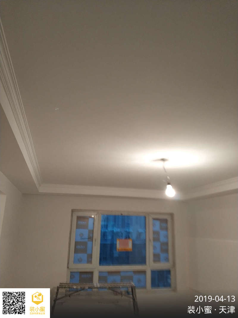

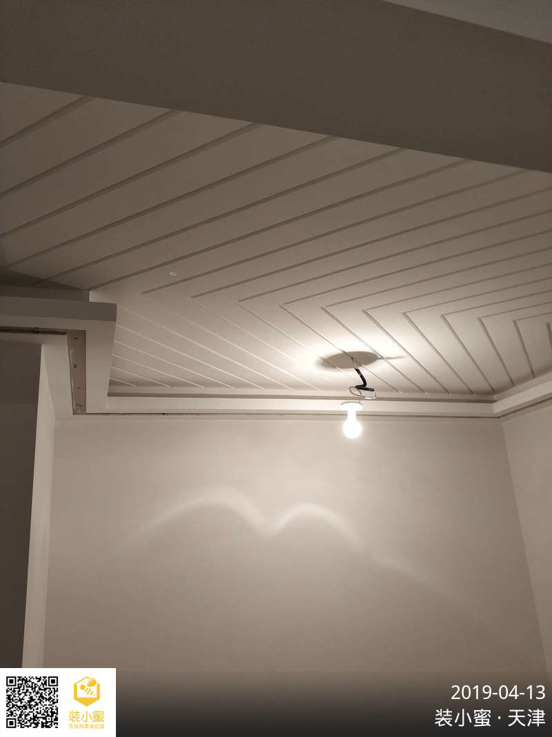

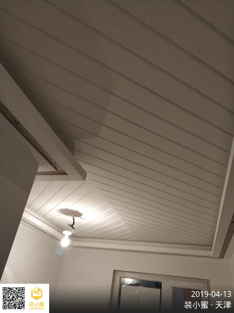

② 客厅 造型 吊顶边角及 窗帘 盒 处 有不平直现象,需要处理。

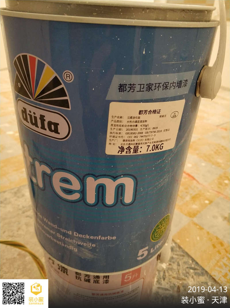

③ 部分 乳胶漆 墙面 有 明显 颗粒 等杂物,需要处理。
④壁纸墙面有明显施工流坠及露底现象,需要处理。
⑤主卧窗户处墙面有明显波浪不平及砂纸打磨不到位现象,需要修补打磨处理。

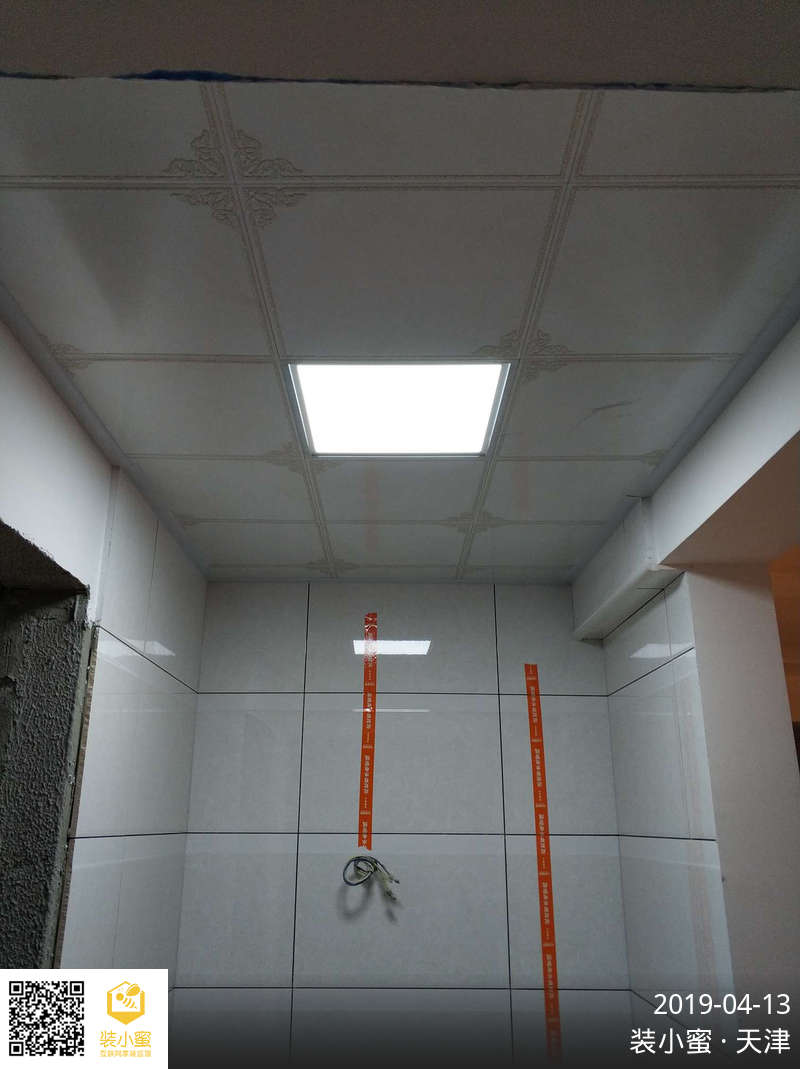

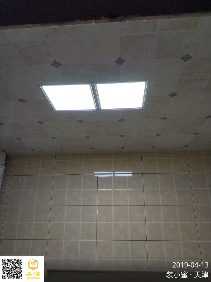

⑥卫生间干区铝扣板吊顶边角拼接有缺陷,建议调整!
以上 问题 我 已 向 施工方 传达 告知 。
插座安装前,线盒电箱内需清理干净,安装平整方正。

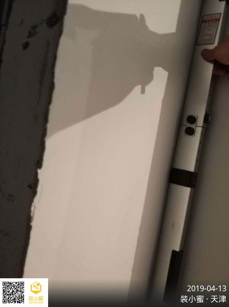

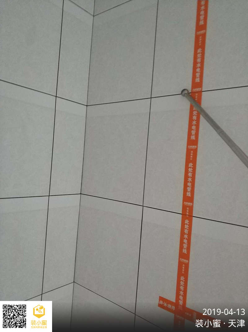

现存隐患:6项
窗台大理石下口已填实
阴阳角打磨平直度符合要求
乳胶漆面层,涂刷质量符合要求
基膜表面牢固,符合要求
腻子打磨后整体平滑度符合要求
边角条安装平直,拼接缝平整
已解决隐患:11项
门洞口墙体(两侧)垂直平整符合要求
门洞口墙体(两侧)垂直平整符合要求
新老墙结合处已加设钢丝网防裂
新老墙结合处已加设钢丝网防裂
粗找平(地砖)基层质量符合要求
粗找平(地砖)基层质量符合要求
门洞两侧墙面垂直偏差符合要求
门洞两侧墙面垂直偏差符合要求

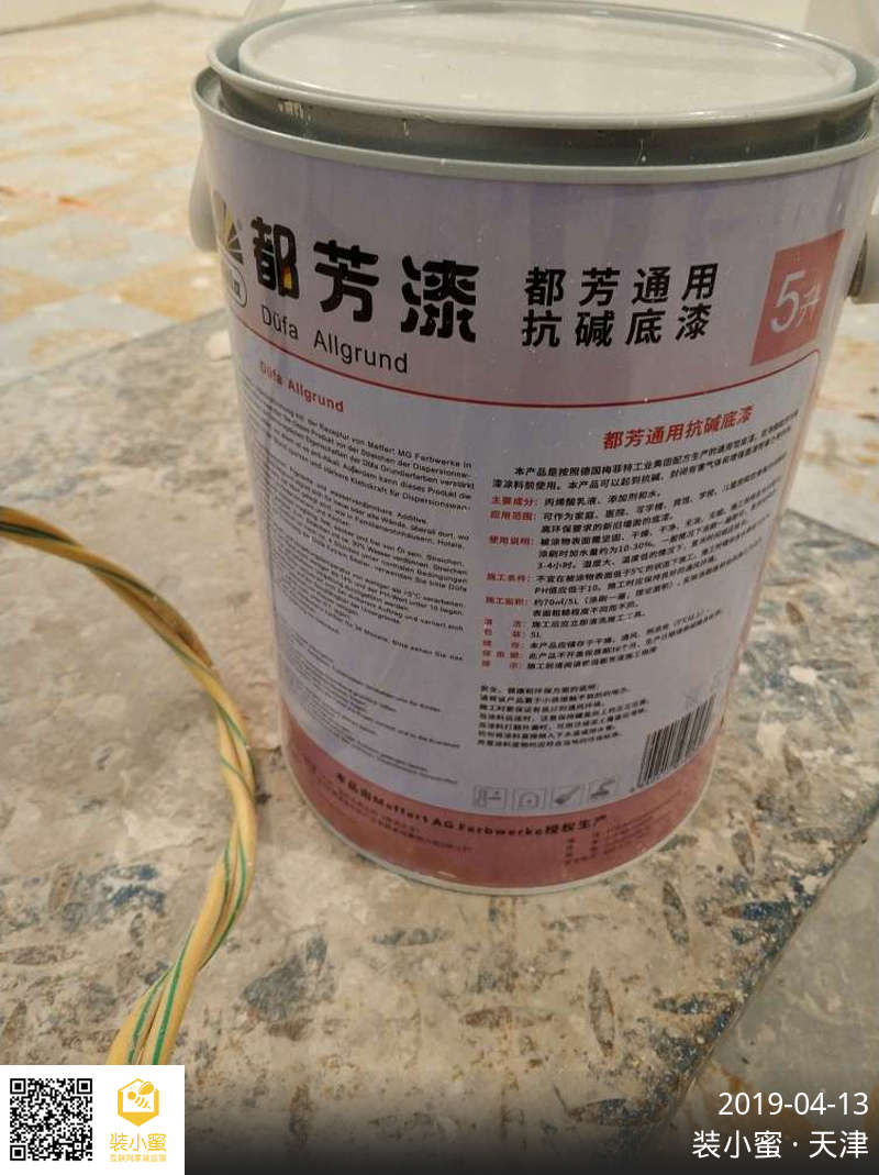

乳胶漆底漆涂刷,表面牢固
乳胶漆底漆,表面无明显砂眼与砂印
墙面砖(复检)无明显空鼓,符合要求
产品处批嵌平直度符合要求
内嵌橱柜周边区域方正平直符合要求
花色与方向一致,无明显色差
