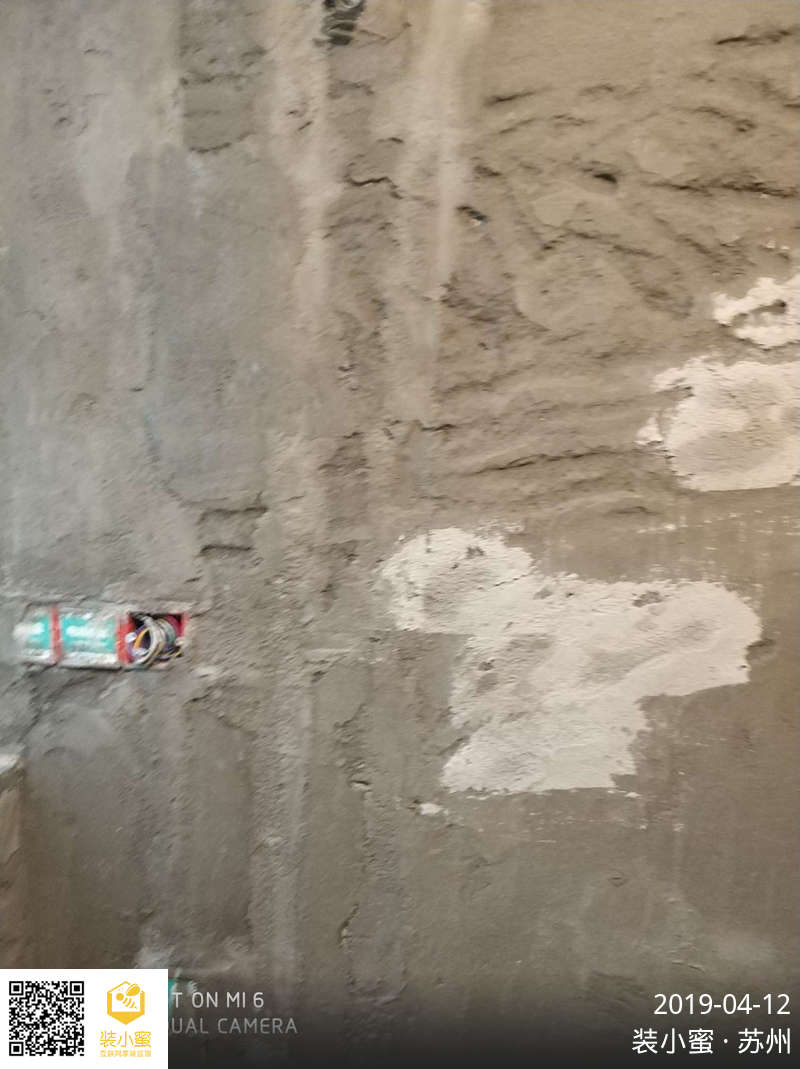

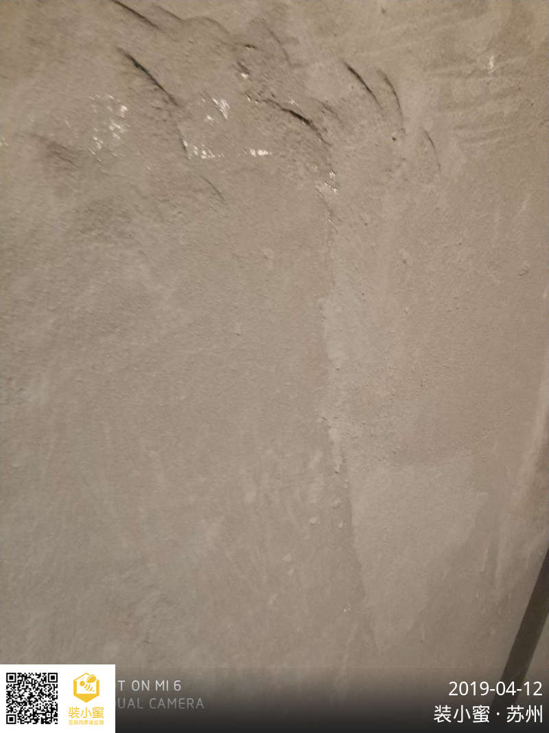

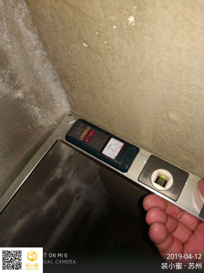

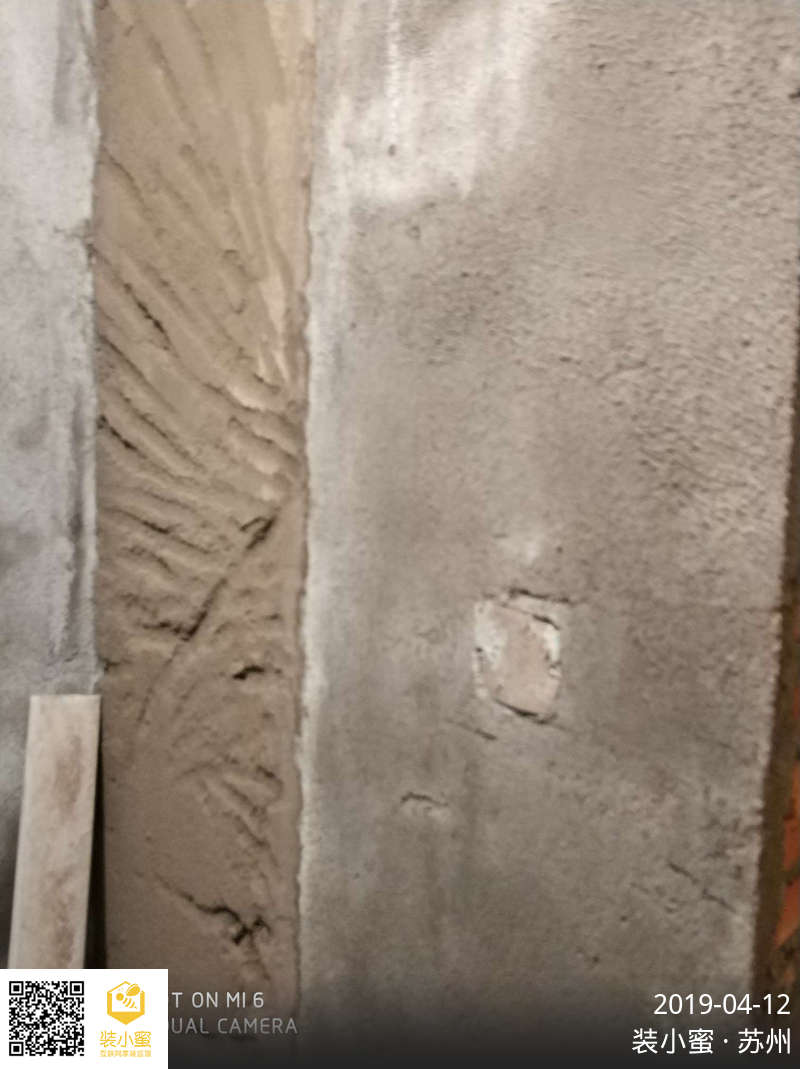

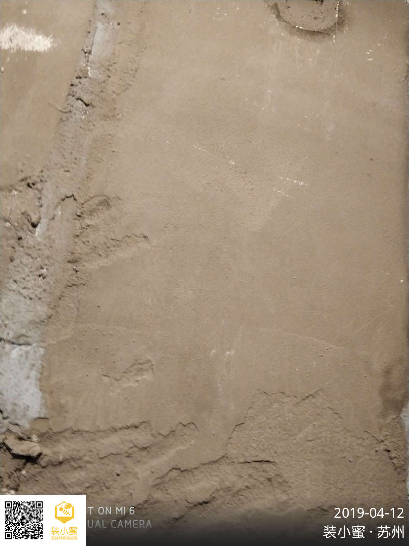

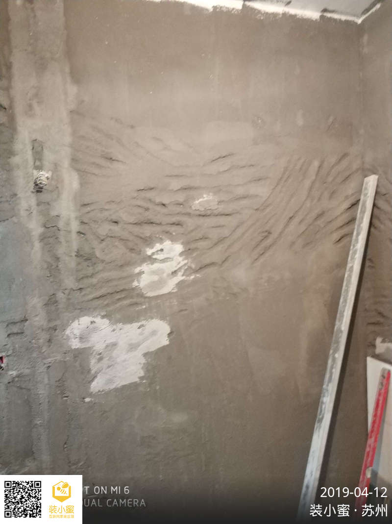

本次为【瓦、木工基础施工检查】是第4次上门,现场瓦工正在施工,墙面平整度符合,墙面防水已涂刷,干区湿区防水涂刷均匀。阳台门窗安装牢固方正。已和安装工人交接安装注意事项。
瓦工:2人
正常
1.厨房间窗上方有外墙涂料未铲除,防止空鼓脱落。
2.墙面砖空鼓每块不得超过15%,否则需更换。
3.卫生间地面下水管槽内防水未涂刷。,
卫生间地面做闭水试验为24小时,应通知验收。
——来自装小蜜监理 张宜富
线管(软管)线盒阻燃性能符合要求
线管(软管)线盒阻燃性能符合要求
墙面干区防水层施工区域符合要求
房间或走道区域方正偏差符合要求
墙面基层表面基本平整
