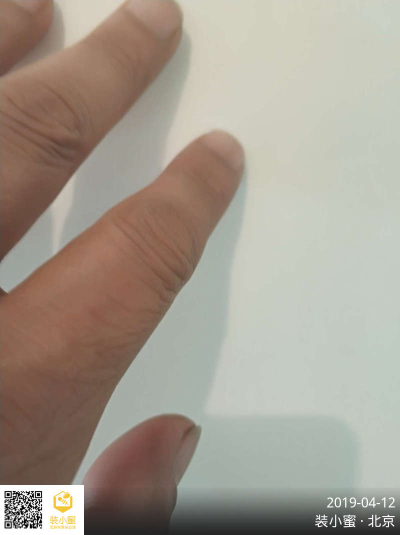

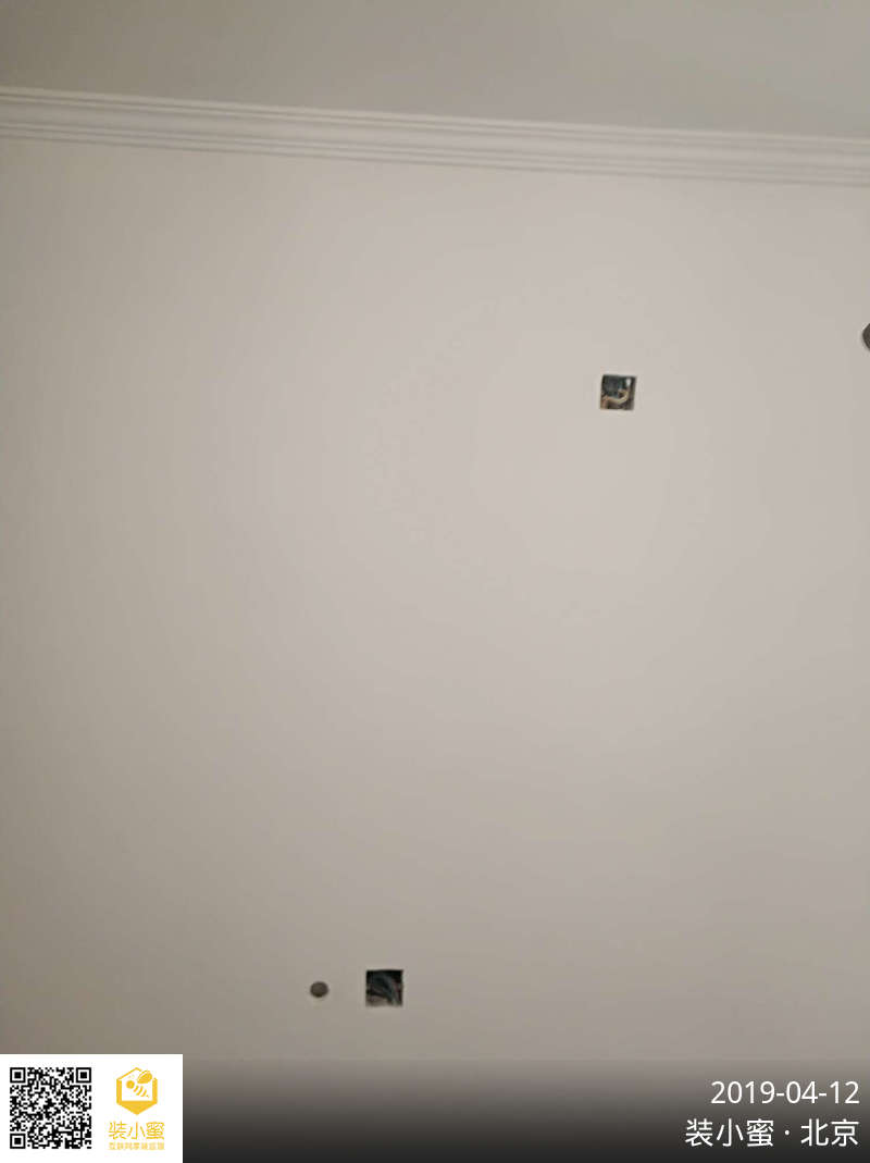

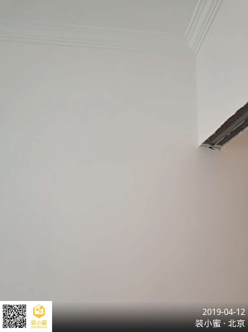

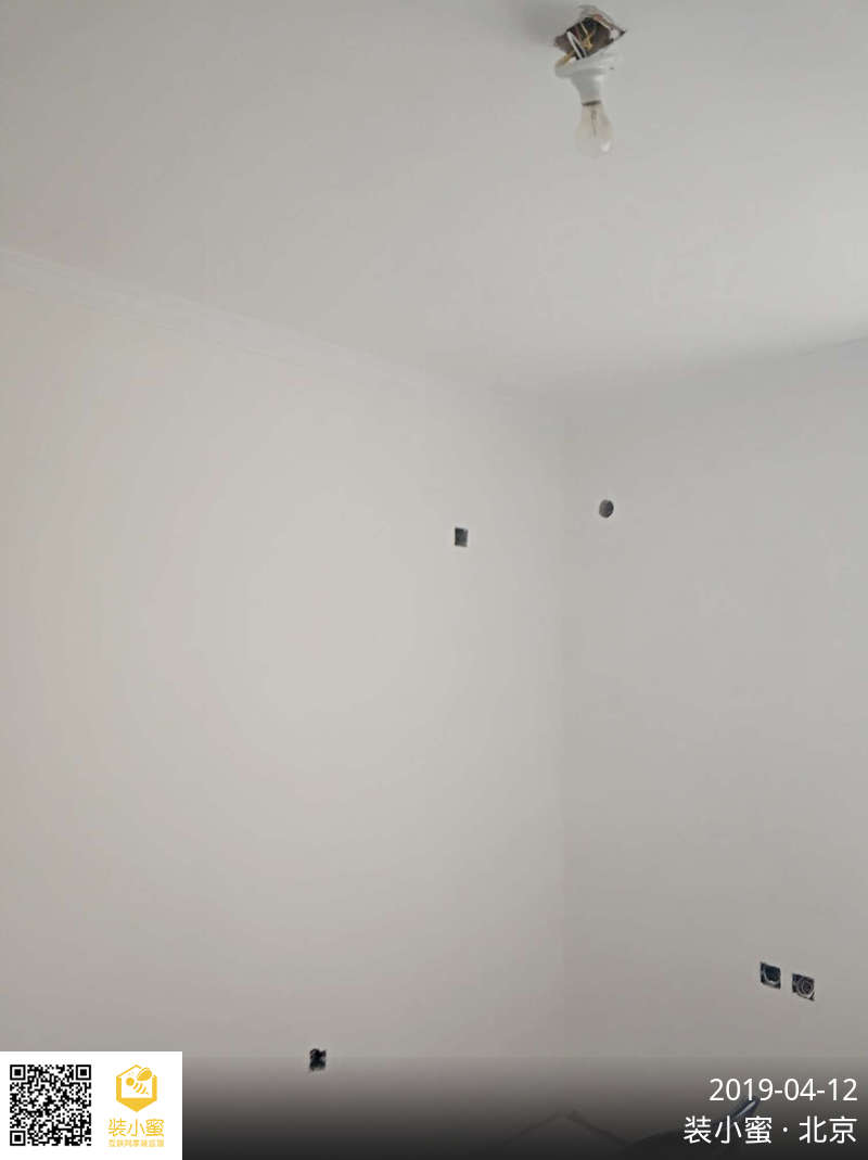

施工进度偏慢:现场电工正在安装开关面板,部分灯控开关已安装完成;卫生间洁具、厨房橱柜还未安装,厨卫吊顶还未安装;对卧室及客厅的墙面涂料涂刷进行检查,卧室及客厅墙面均为色漆,顶面为白色墙漆,墙顶面涂料涂刷比较均匀牢固,表面没有坑、点、麻面等缺陷,没有流坠现象和明显漏刷及刷痕,没有流坠和开裂现象;色漆颜色均匀一致,分色线平直,涂料涂刷合格,待开关面板及灯具全部安装完成后,油工会对开关面板等处的涂料涂刷进行找补。以上情况已告知客户。
客厅顶面石膏线有一处不顺直,现场已告知工长进行处理。
灯具开关面板全部安装完成后,油工需对开关面板等处的涂料涂刷进行找补。

乳胶漆面层,手感牢固光滑
乳胶漆面层,表面色泽一致
