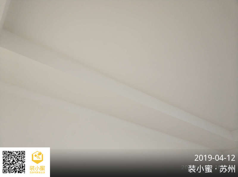

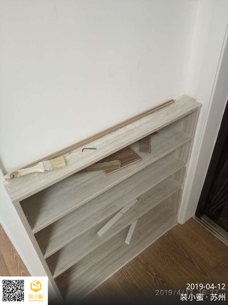

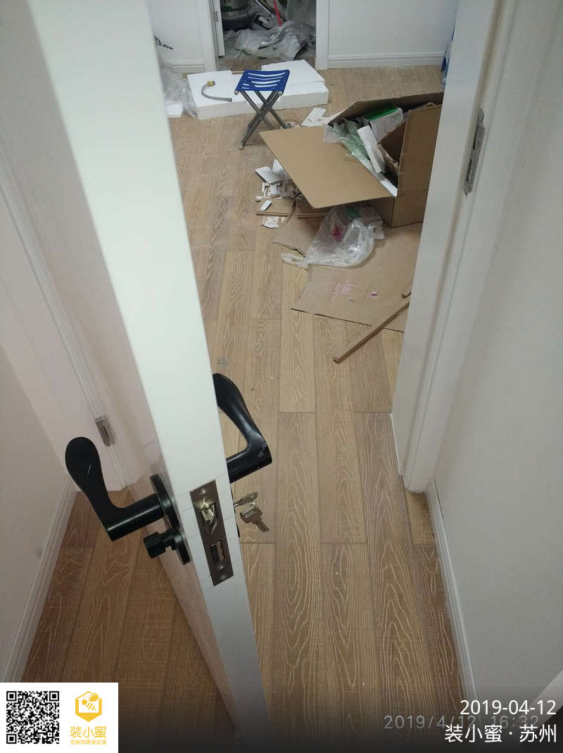

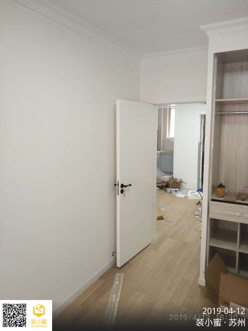

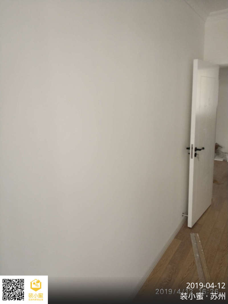

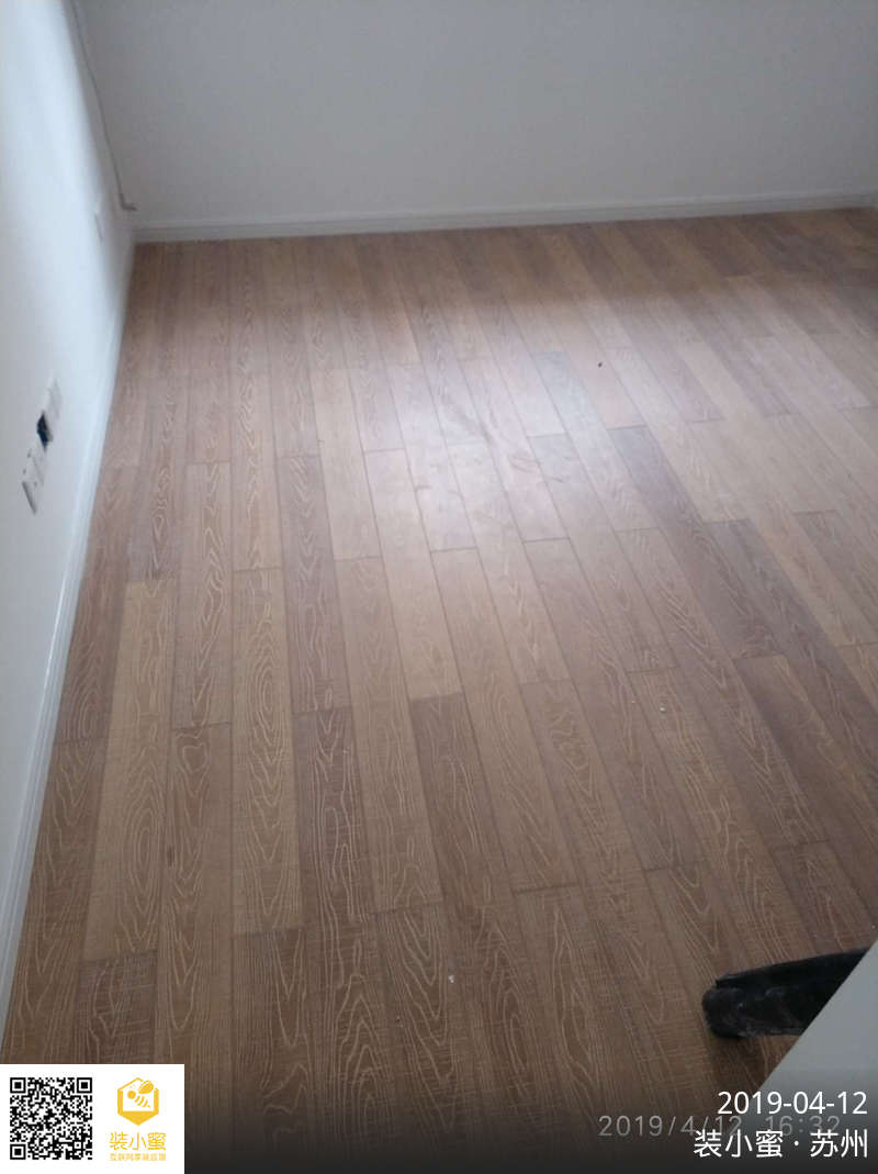

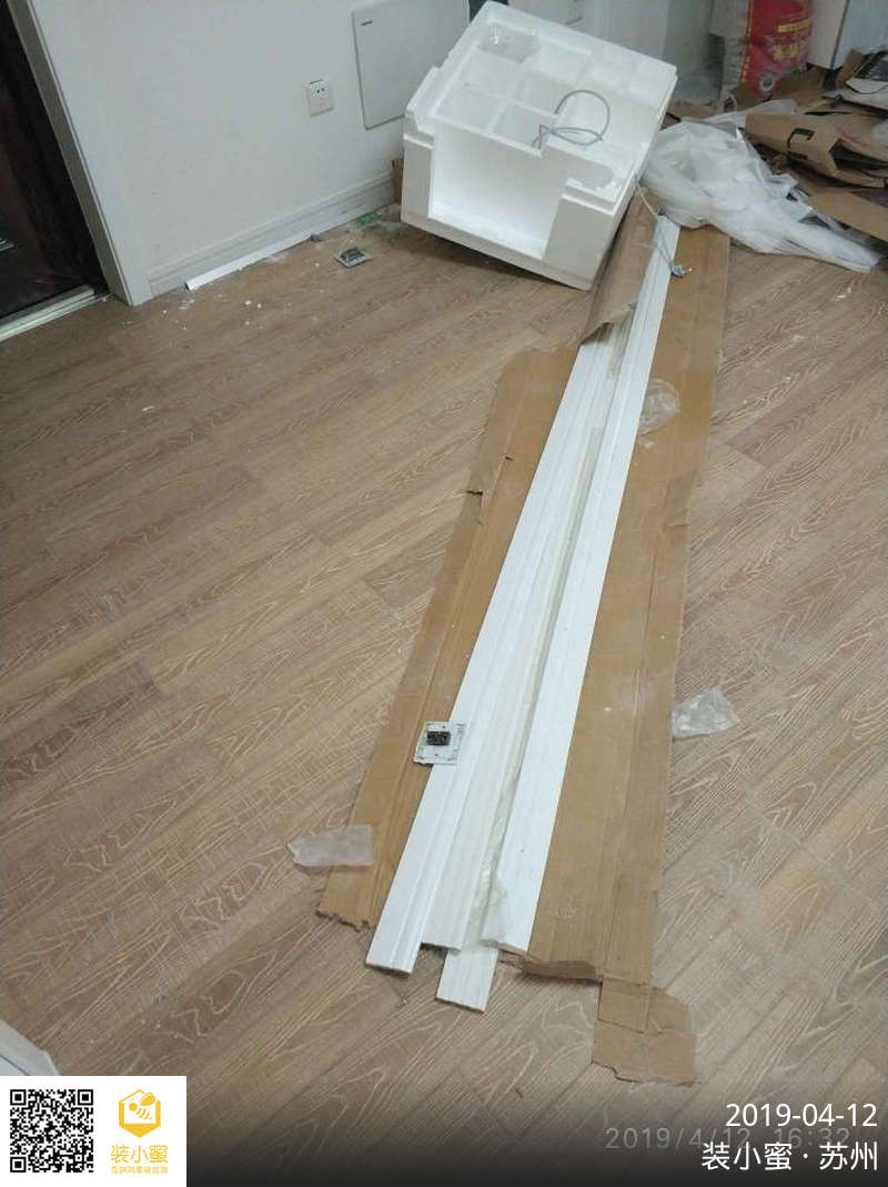

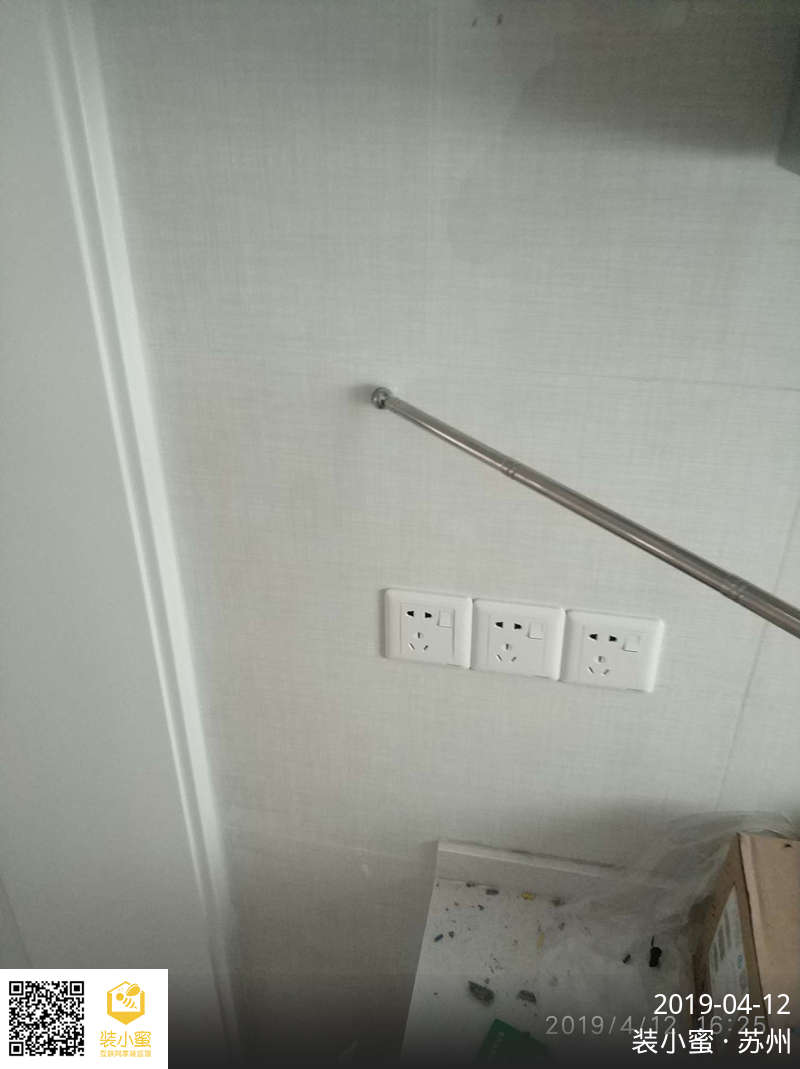

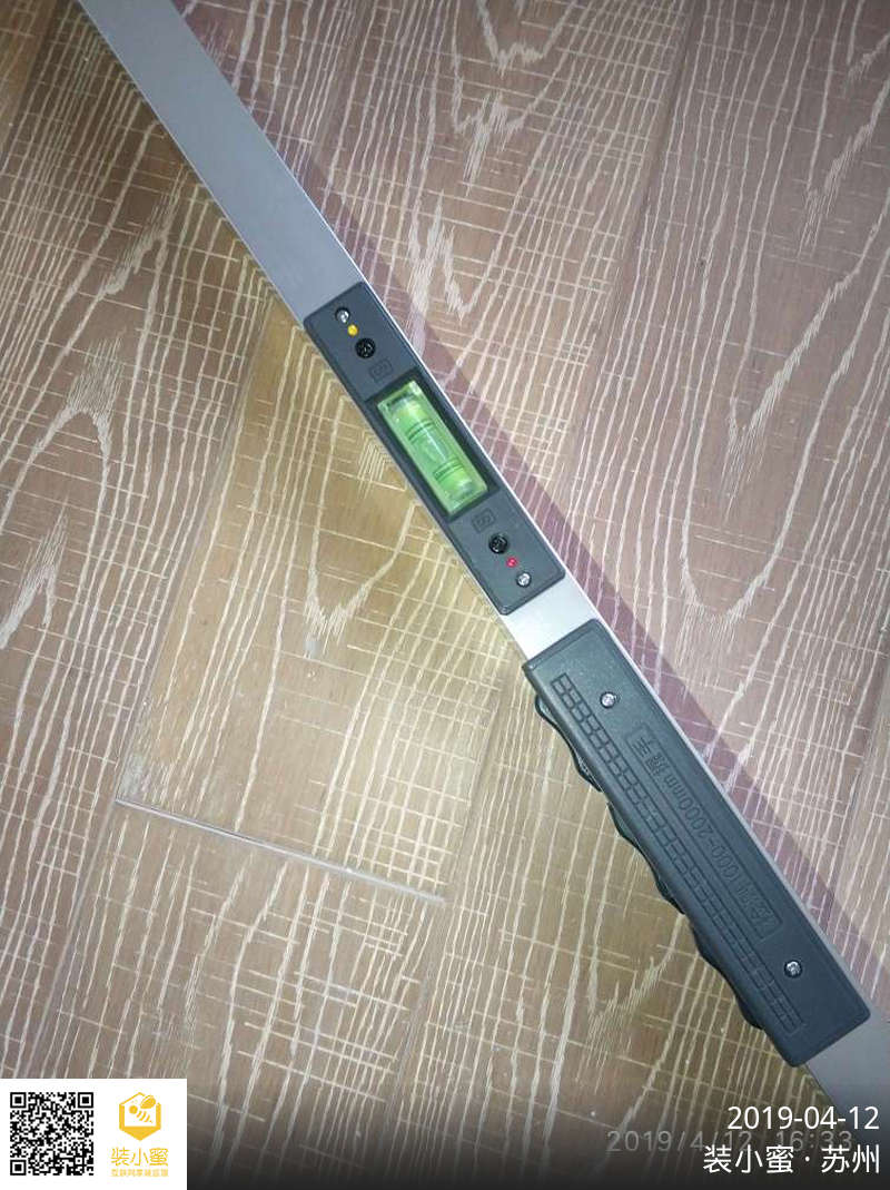

现场门、地板、部分开关面板等成品安装,检查成品安装质量及涂料施工质量,相关问题已做记录。

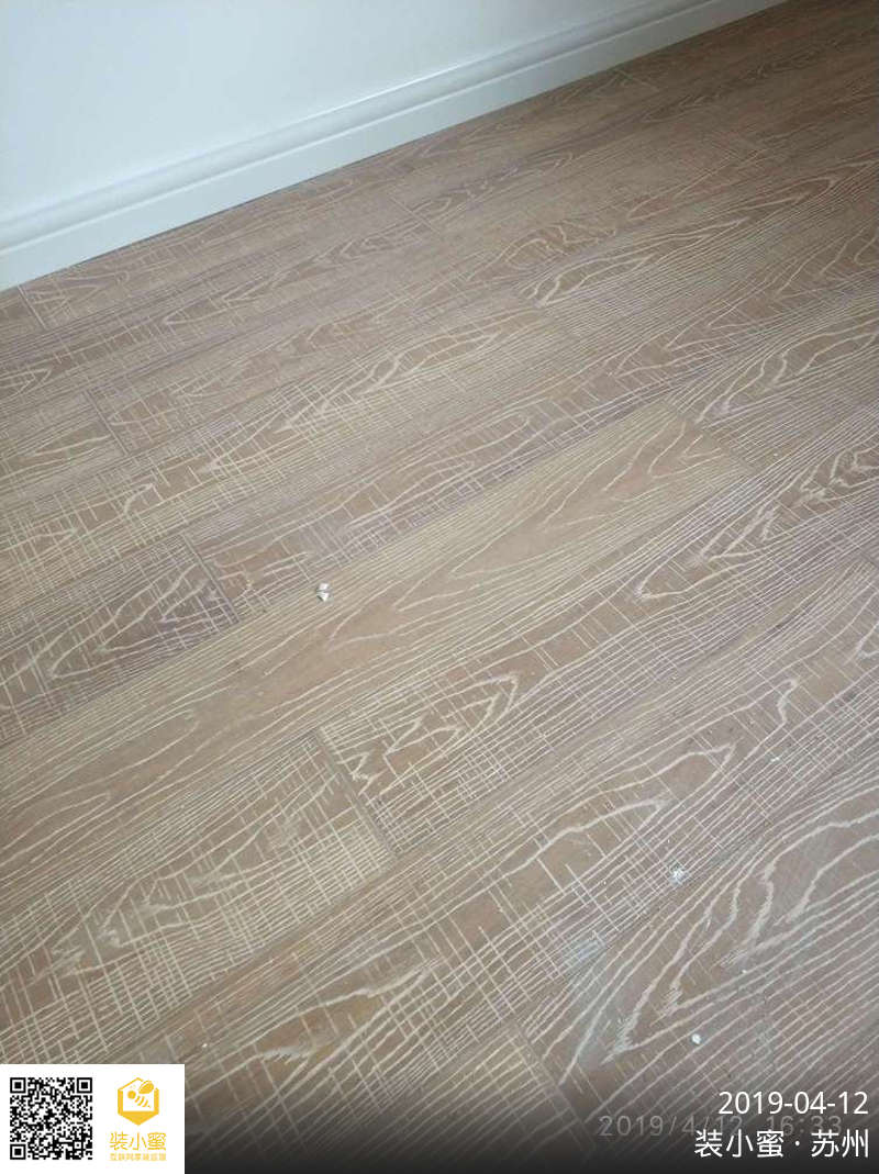

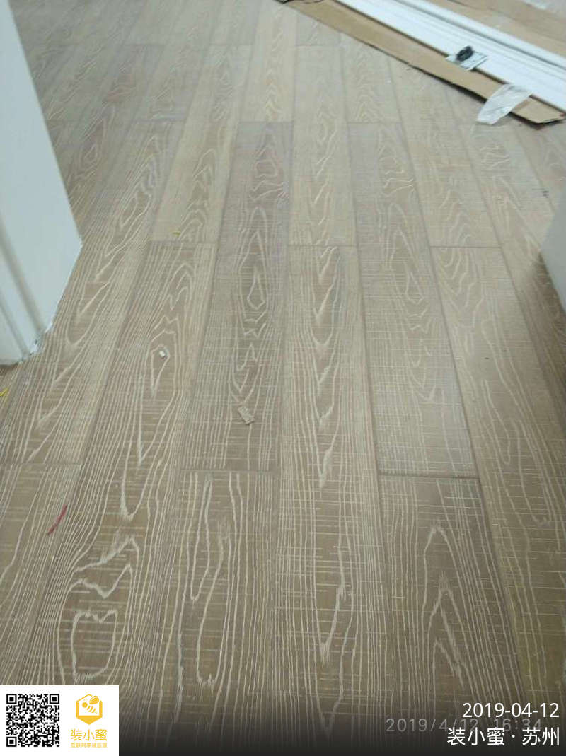

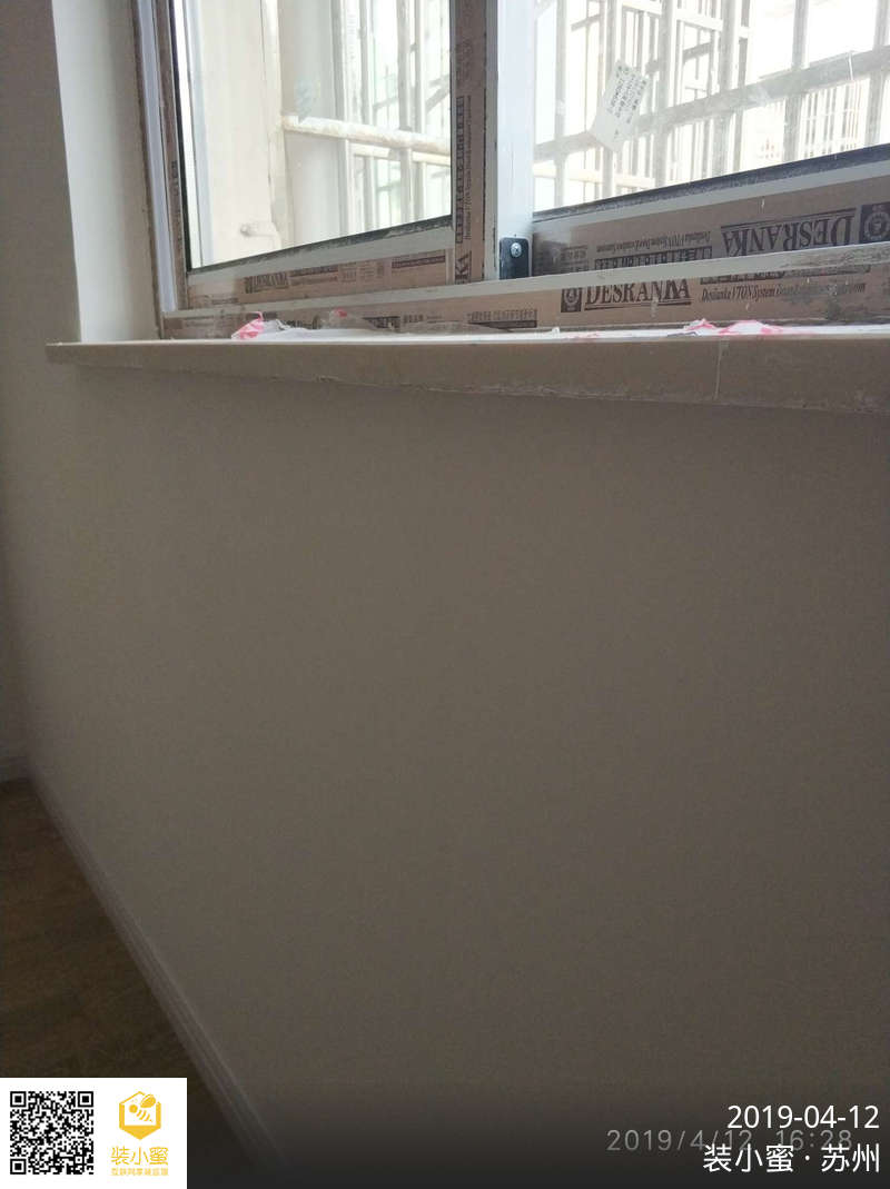

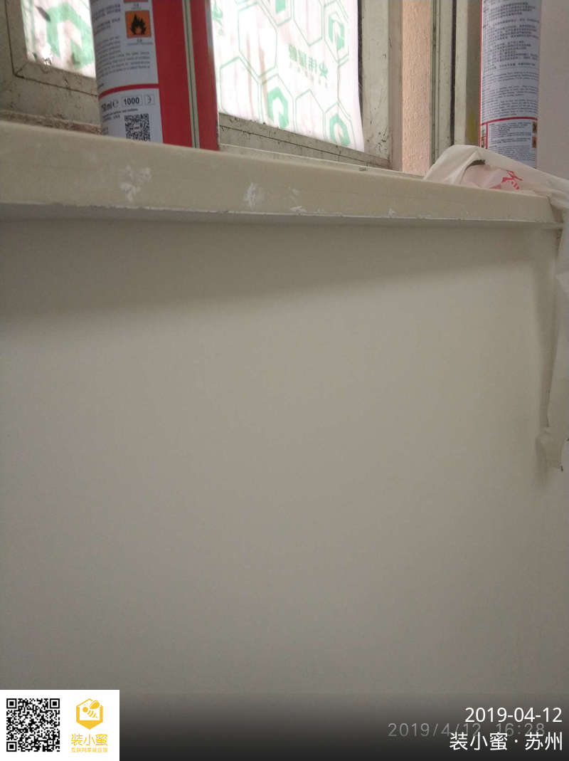

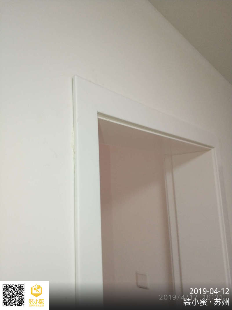

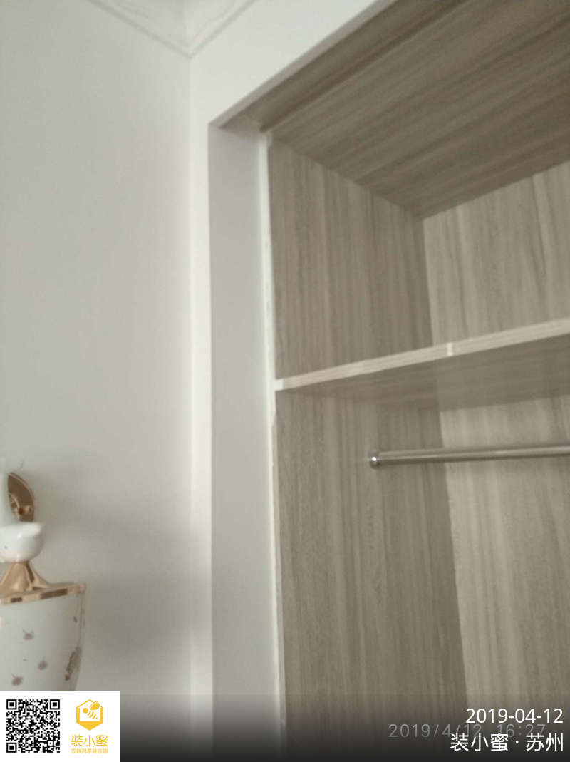

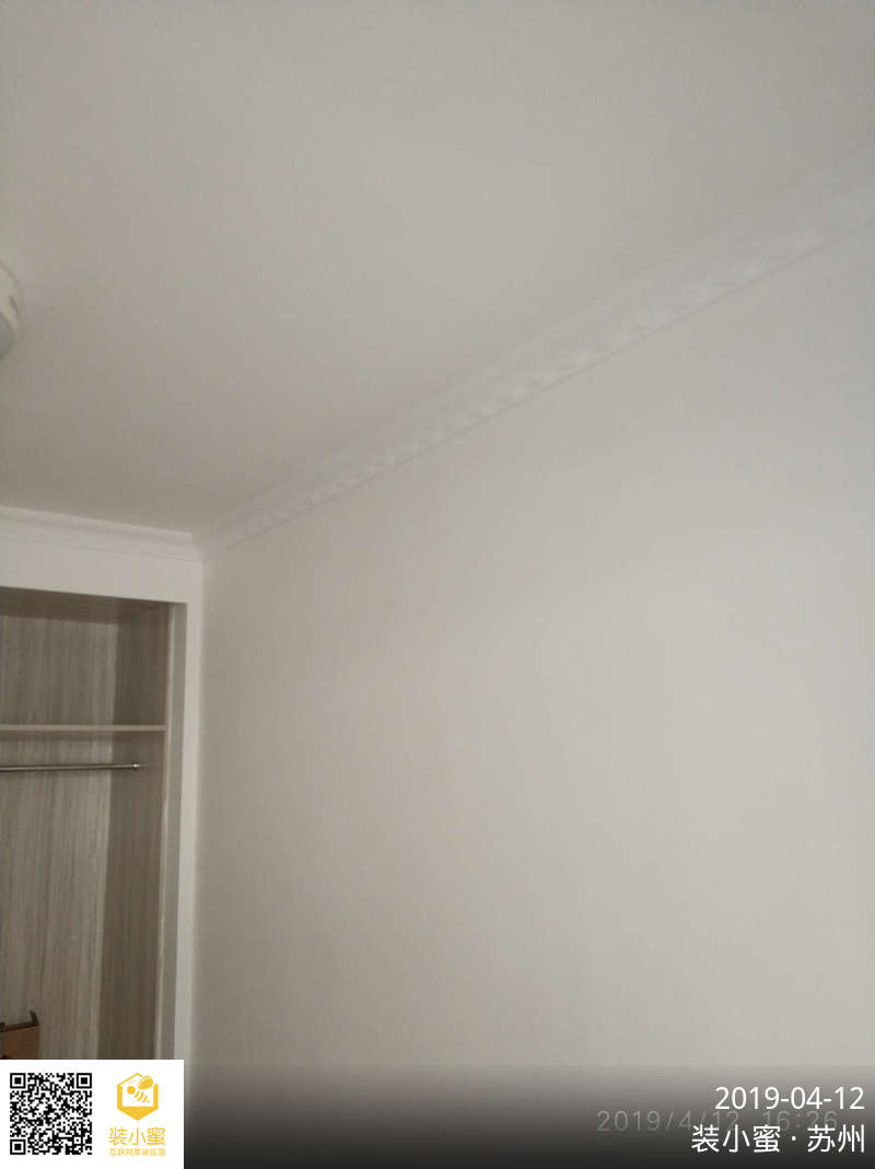

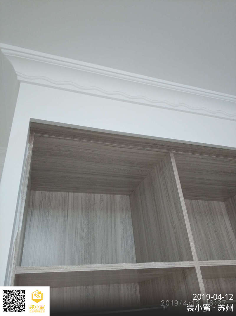

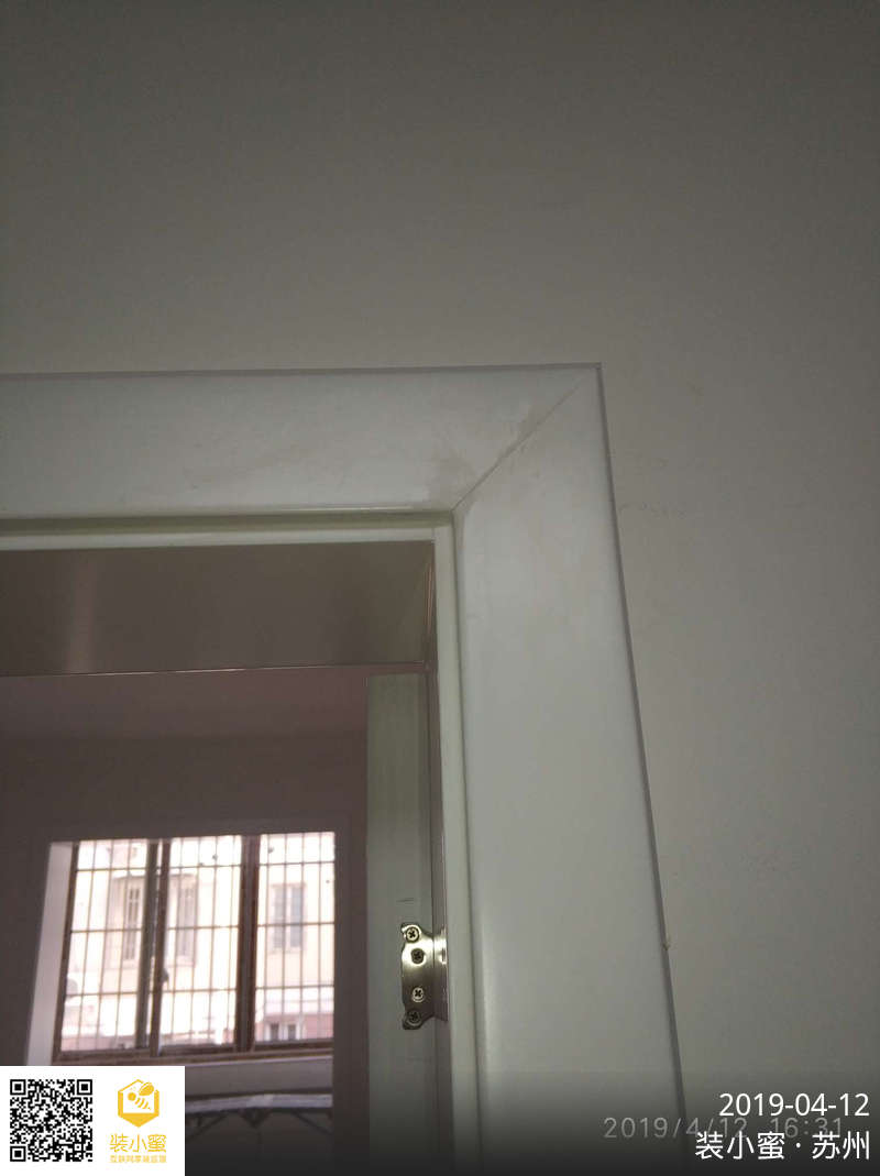

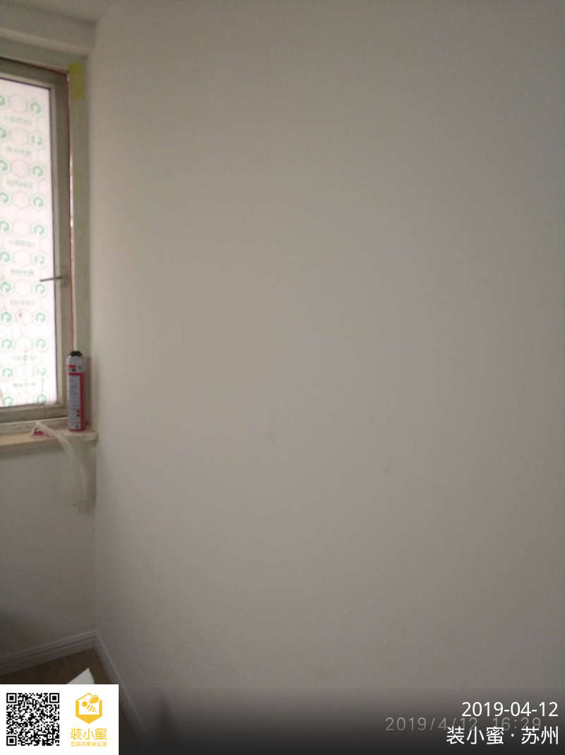

1,踢脚线接口处缝隙明显,建议打胶收口处理。2,全屋门套与墙面缝隙未处理,建议打胶收口处理。3,阳台窗台处砖截面未用涂料遮盖,影响美观,建议处理。4,主卧衣柜脚线与墙面缝隙建议打胶处理。5,全屋墙面涂料部分有不同程度刷痕,建议油工修补后再上最后一遍面涂。

符合标准:16项

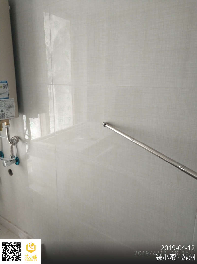

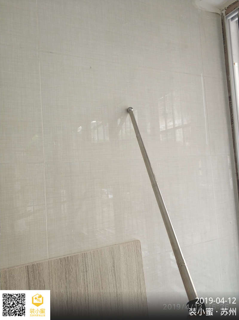

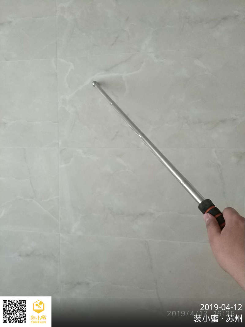

墙面砖(复检)无明显空鼓,符合要求
腻子打磨后整体平滑度符合要求
产品处批嵌平直度符合要求
内嵌橱柜周边区域方正平直符合要求
窗台大理石下口已填实

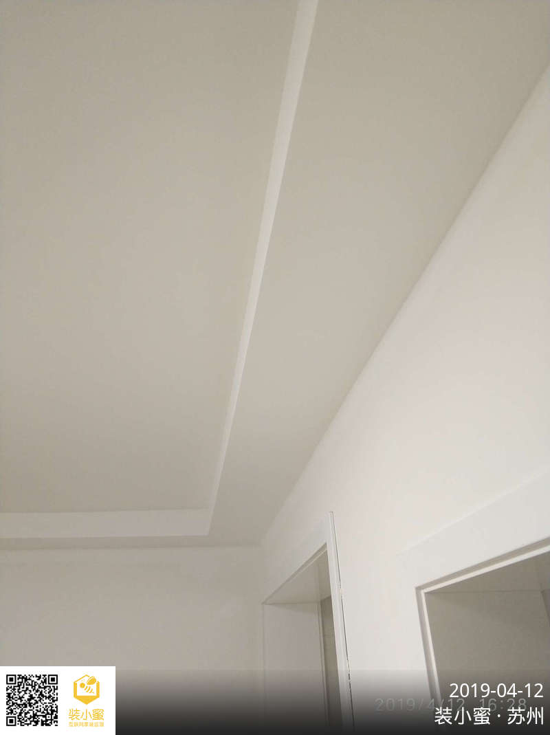

乳胶漆底漆涂刷,表面牢固
乳胶漆面层,手感牢固光滑
乳胶漆面层,表面色泽一致

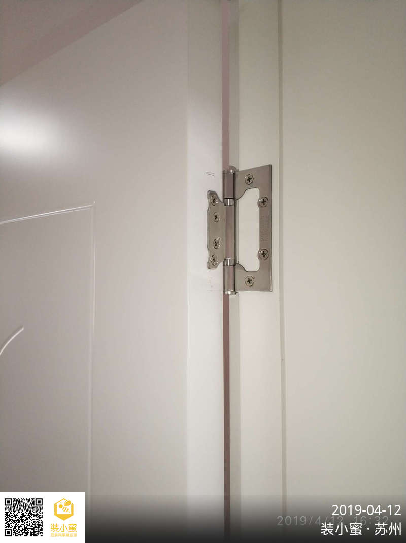

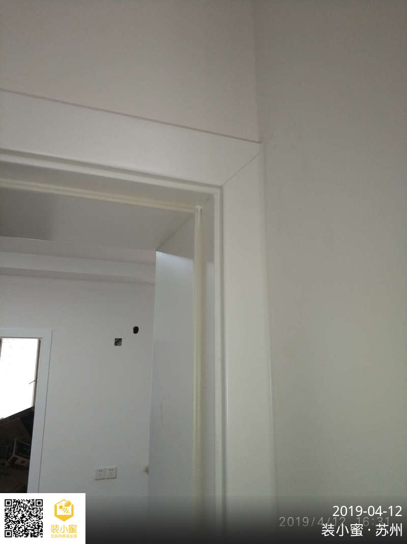

门套(门套线)安装质量符合要求

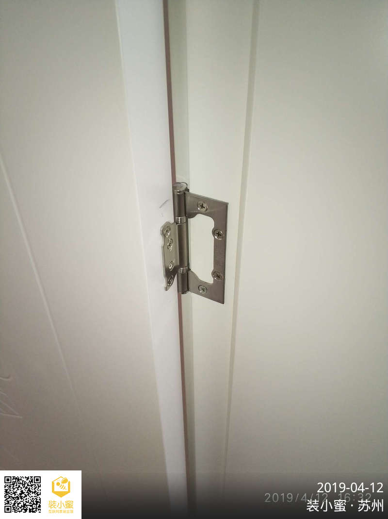

门扇平整,开闭(移动)操作正常
五金件安装牢固,螺丝齐全

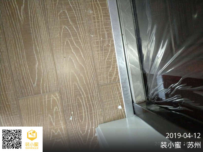

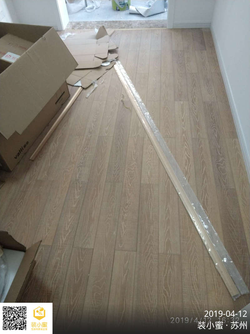

地板表面完整,材质色泽一致

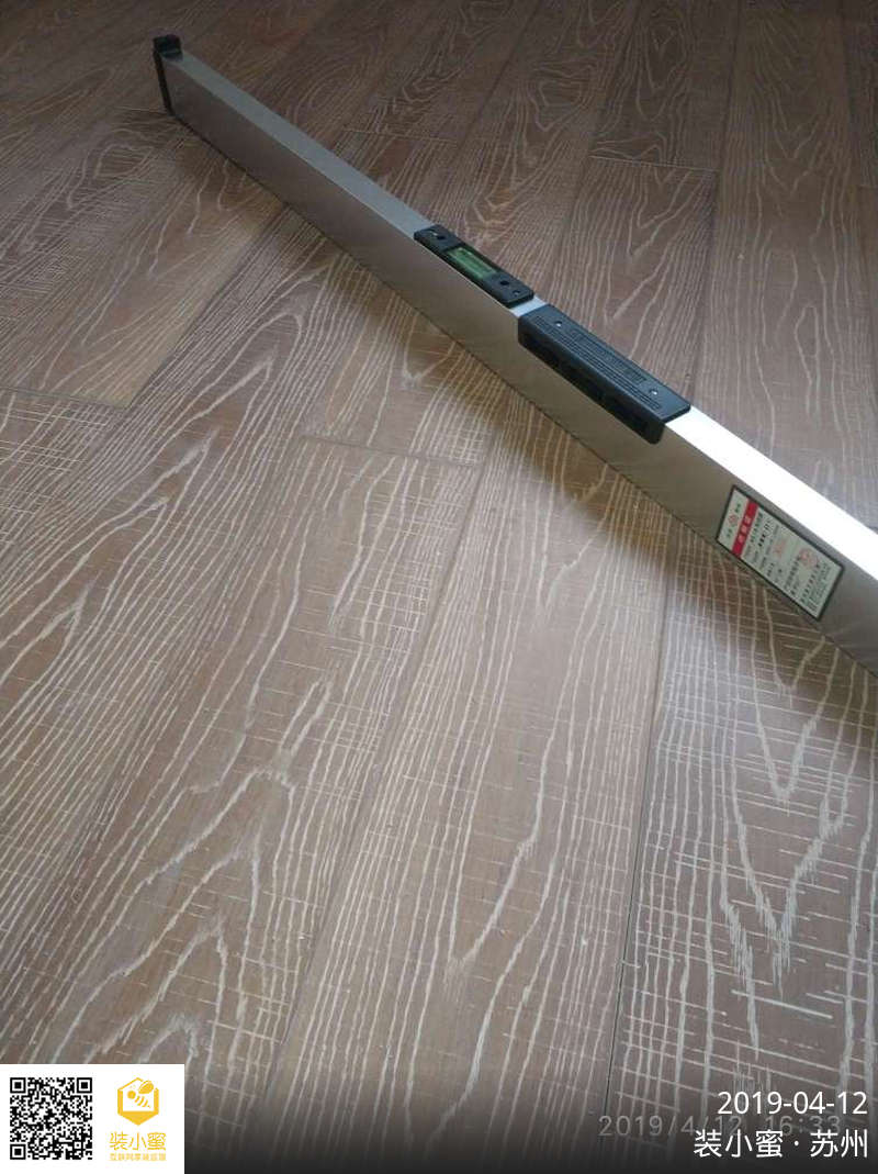

地板表面平整,无明显变形
安装牢固,走动无明显异响
留缝与拼接缝隙符合要求

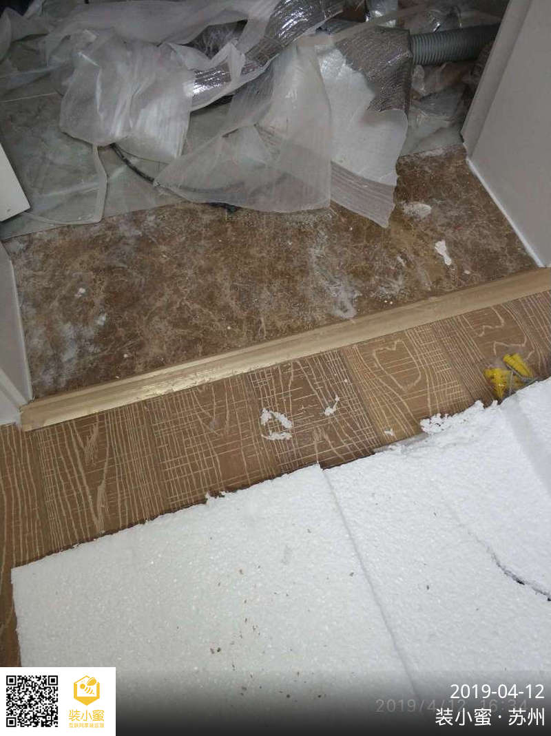

收口条安装牢固,符合要求
