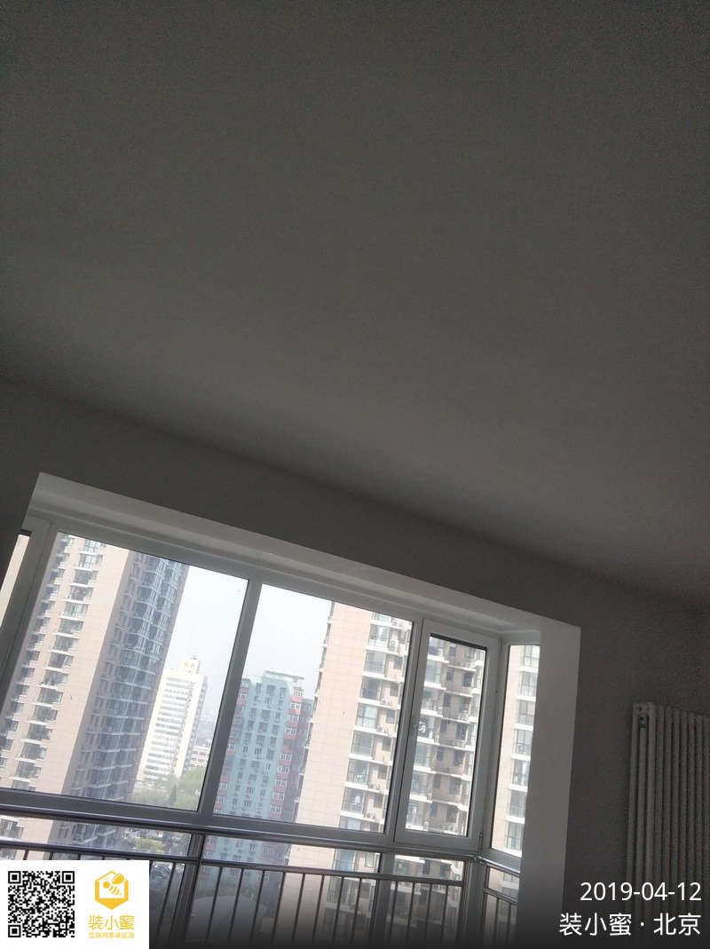

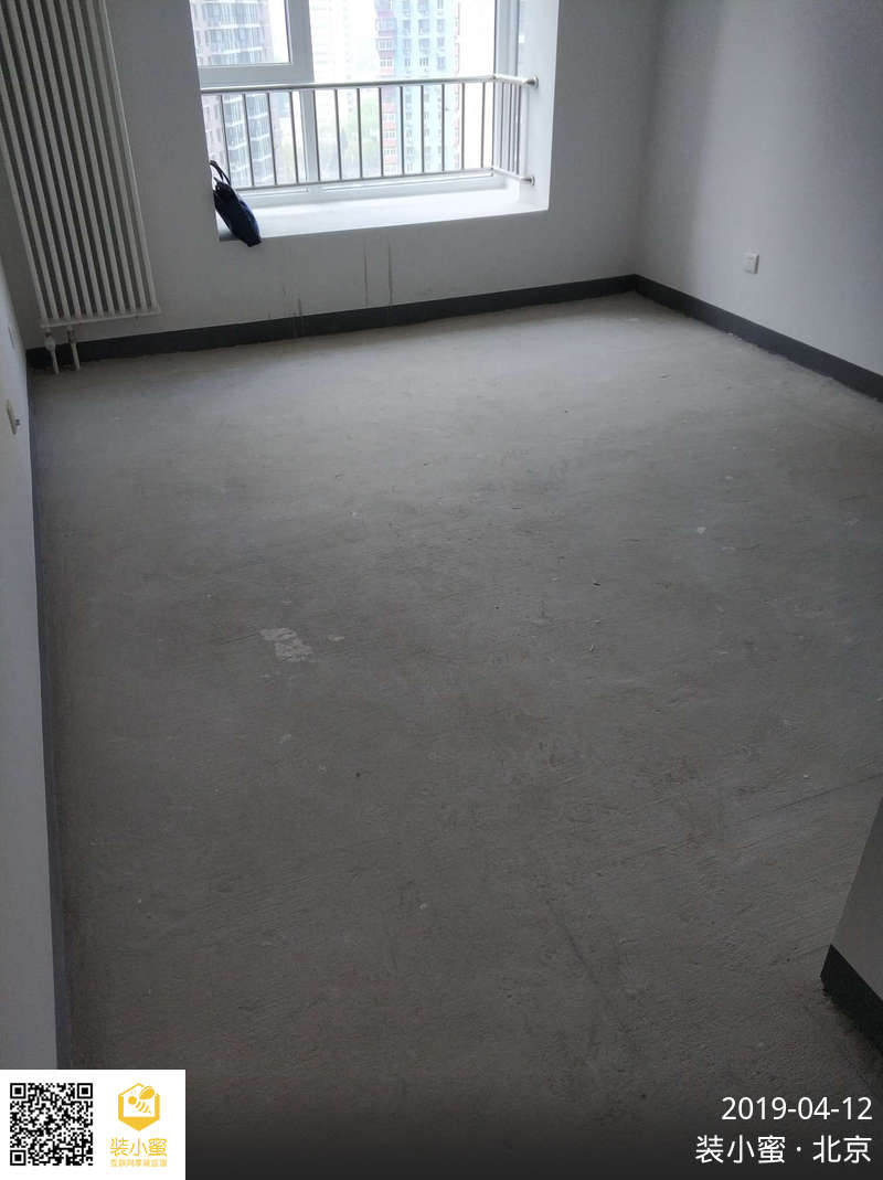

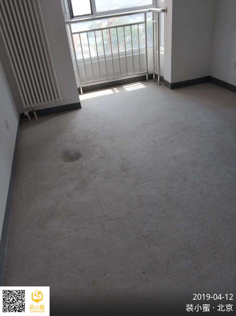

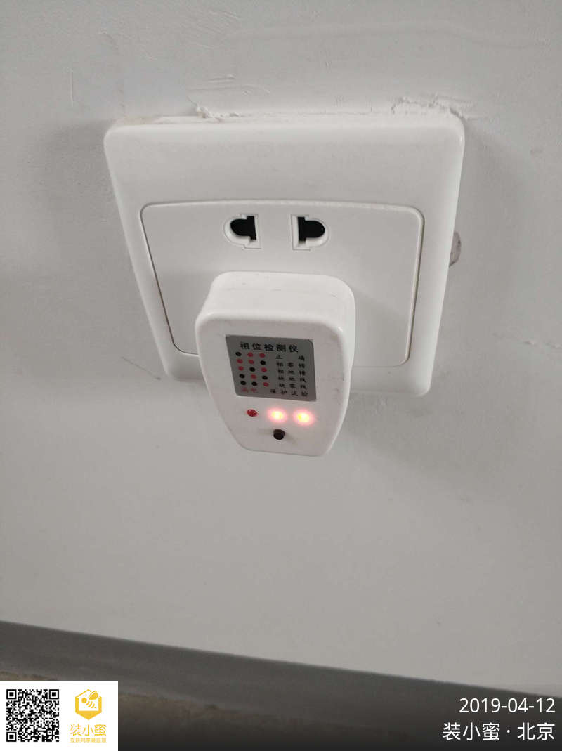

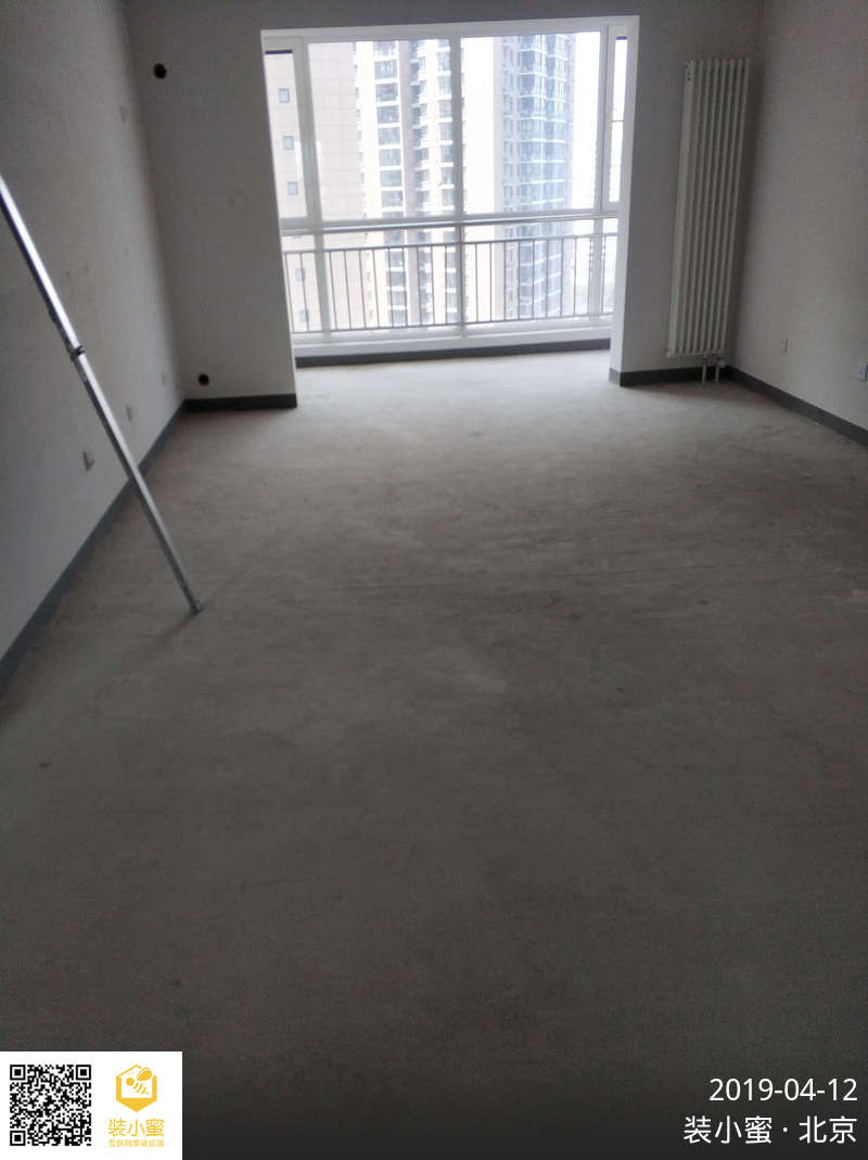

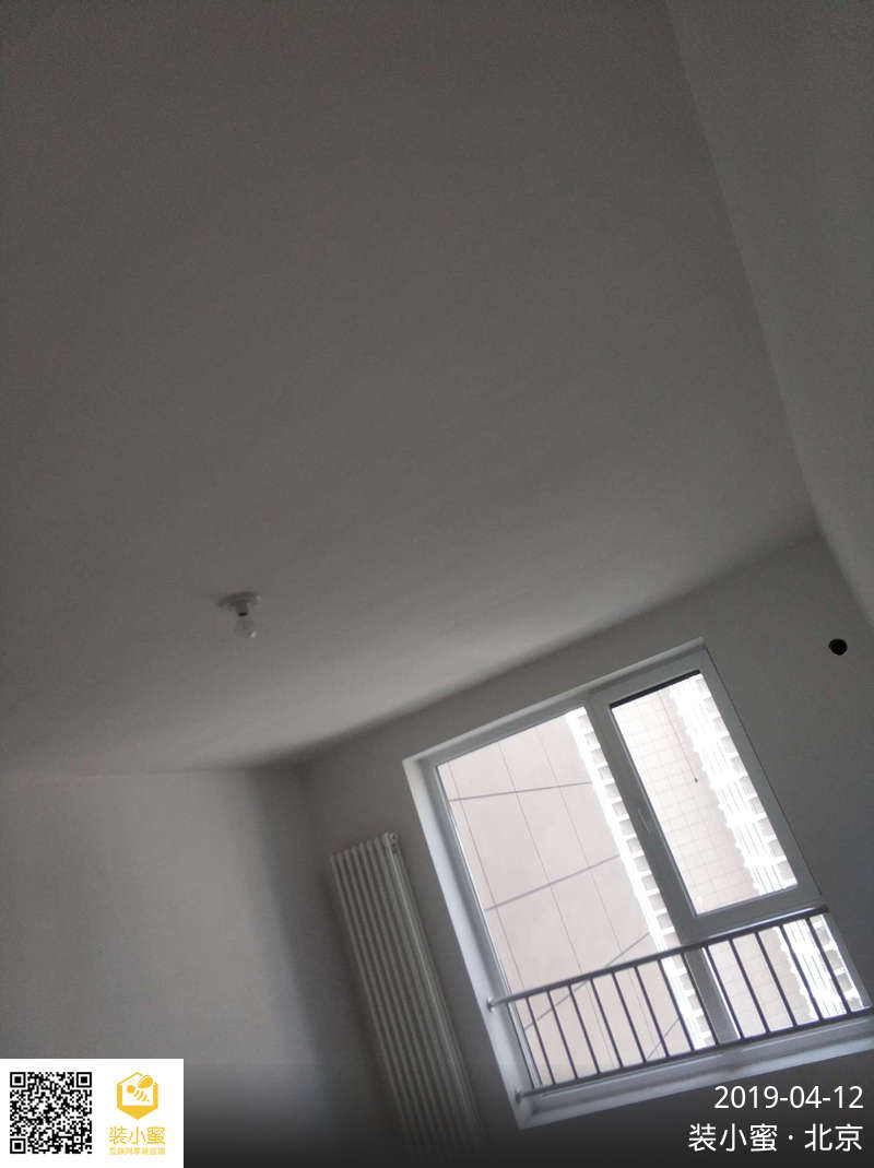

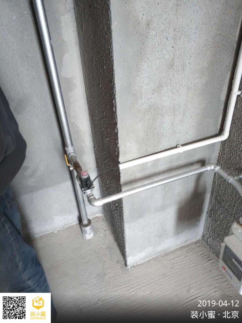

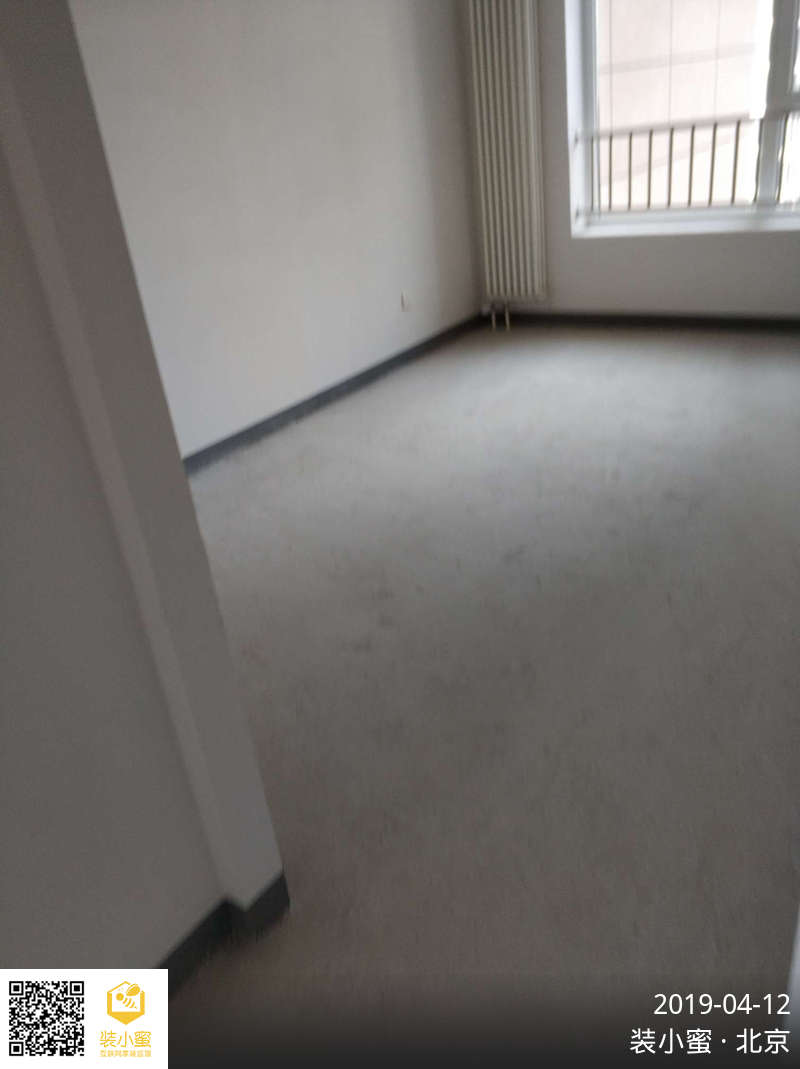

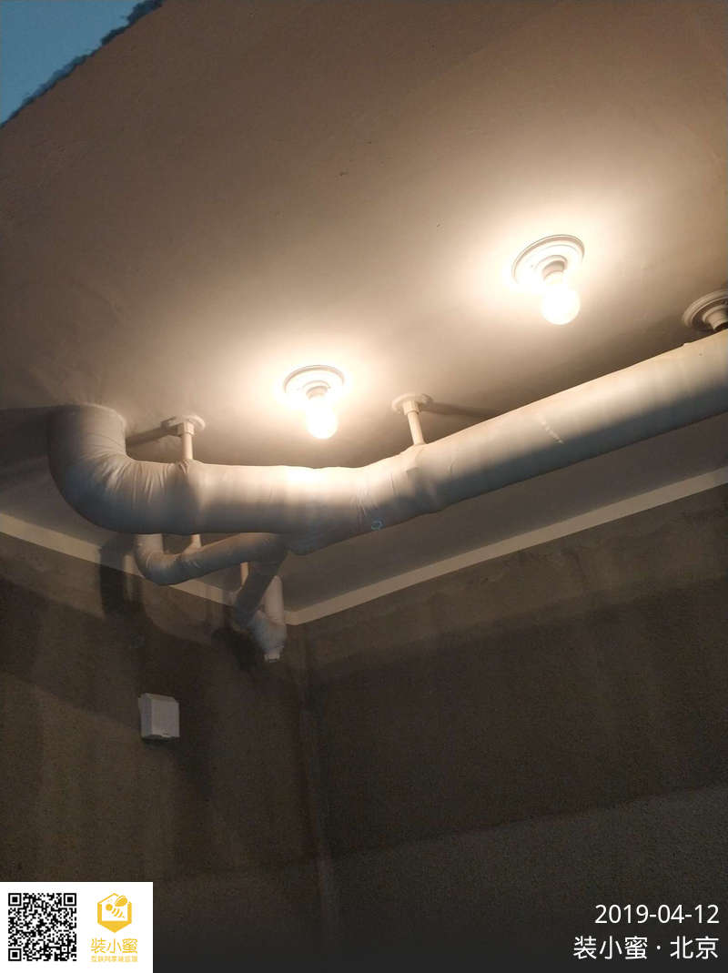

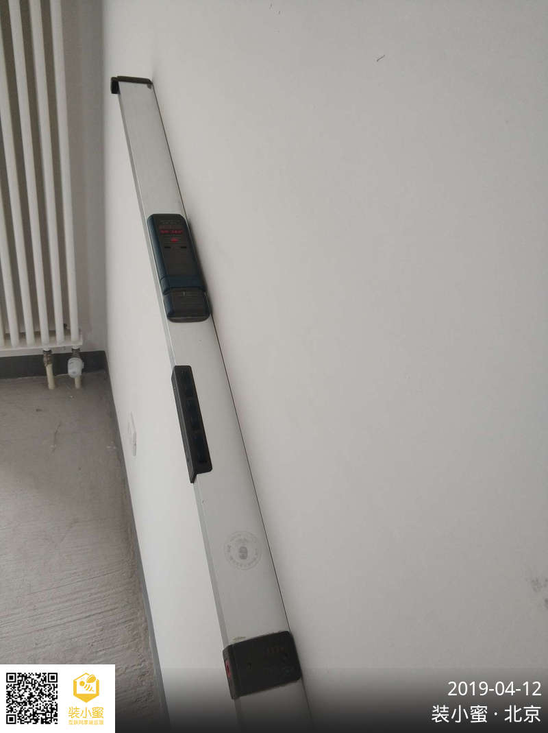

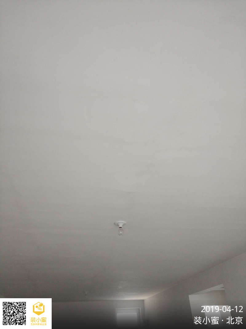

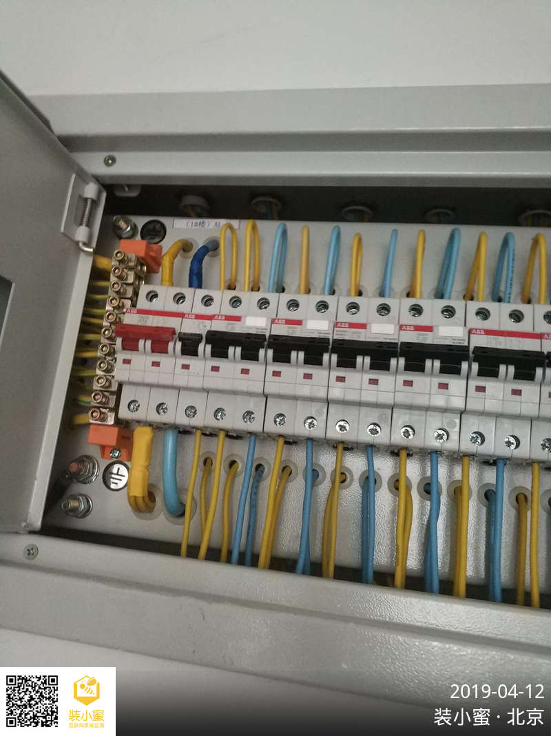

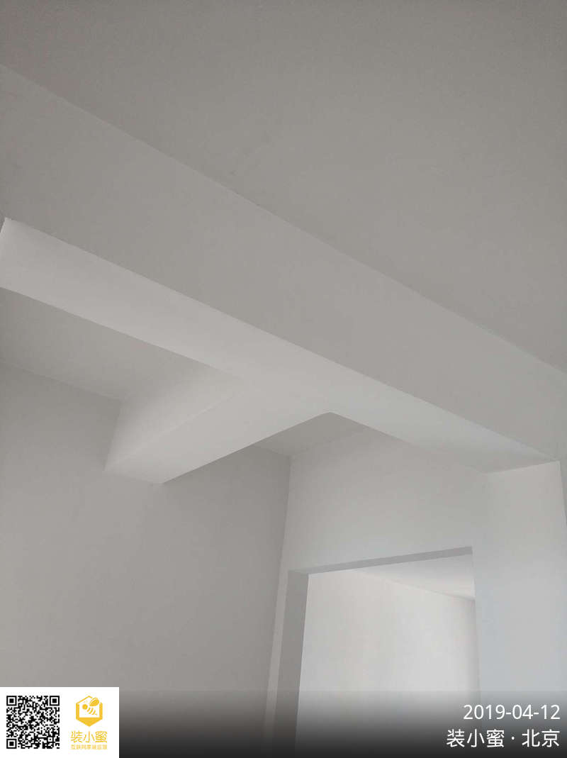

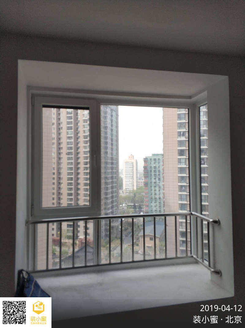

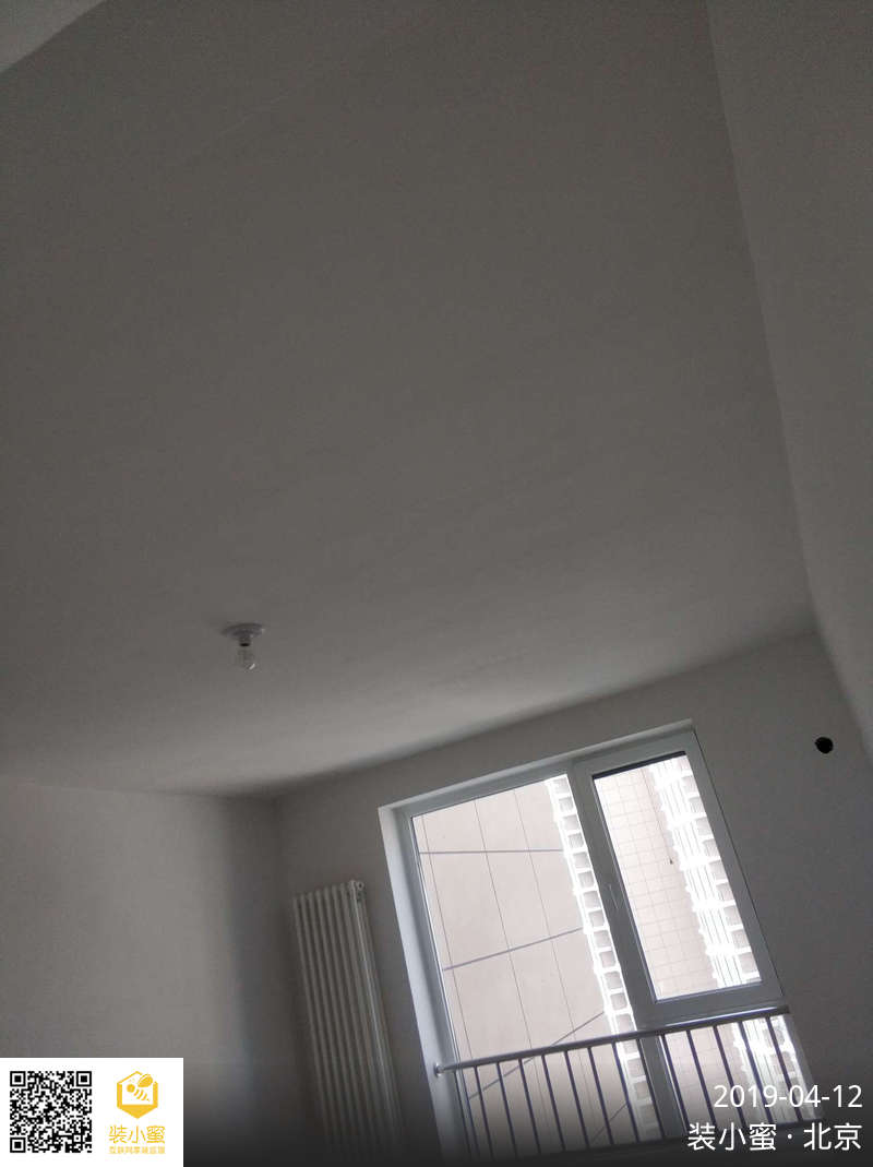

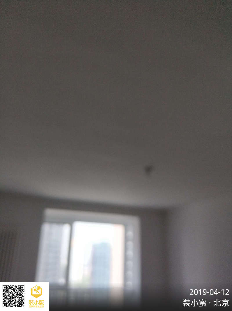

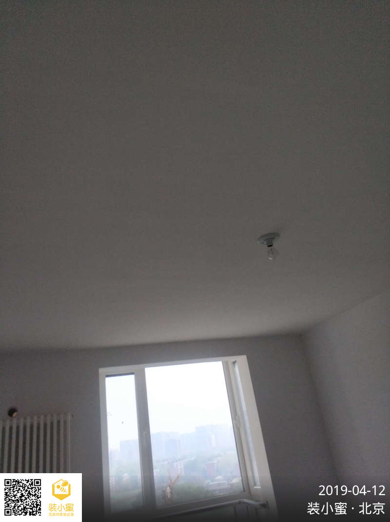

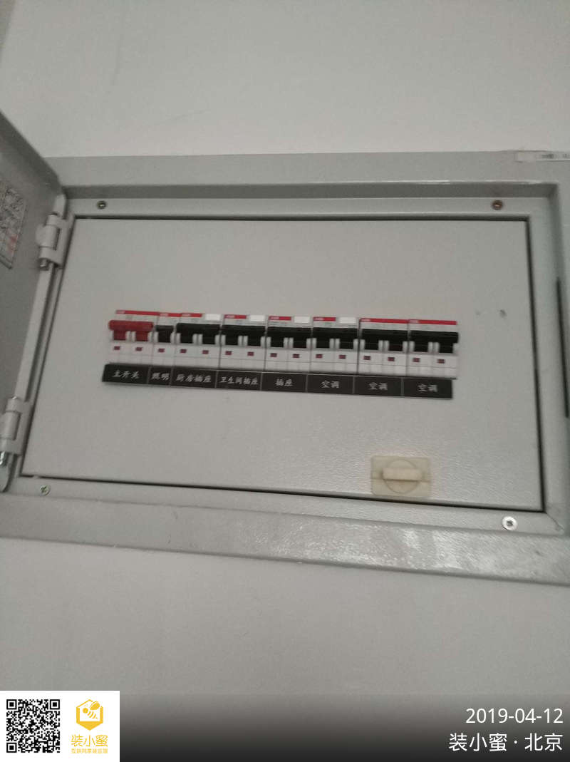

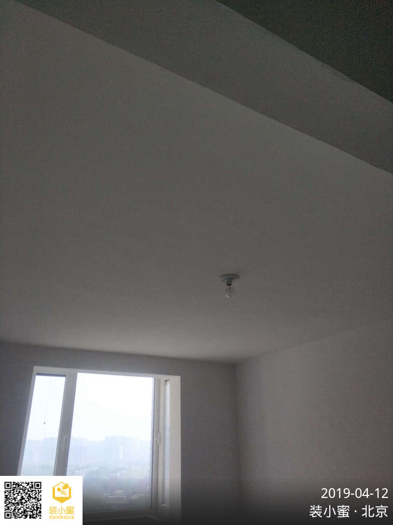

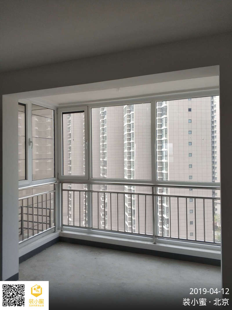

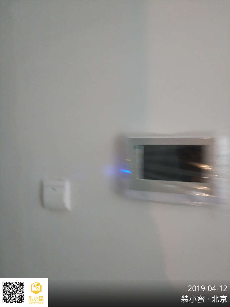

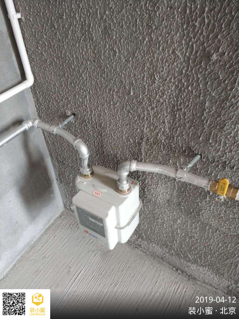

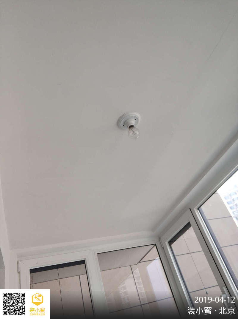

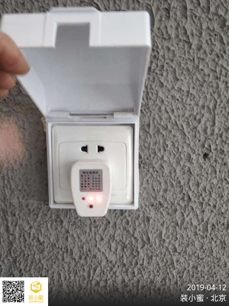

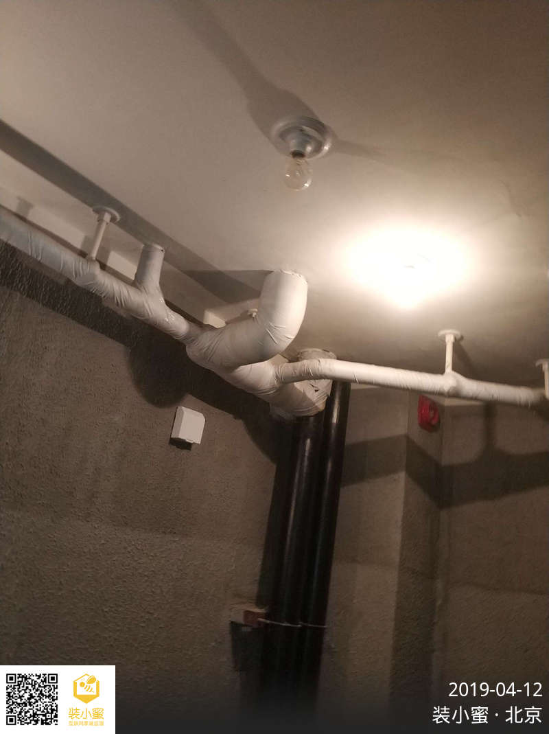

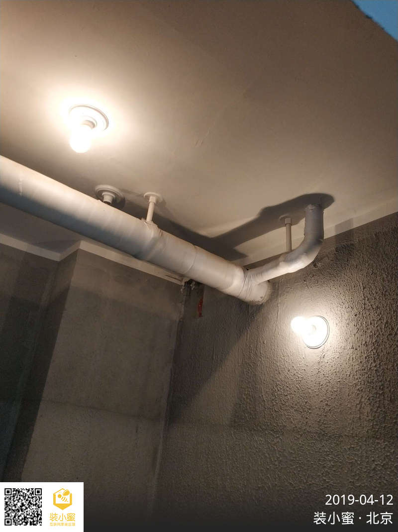

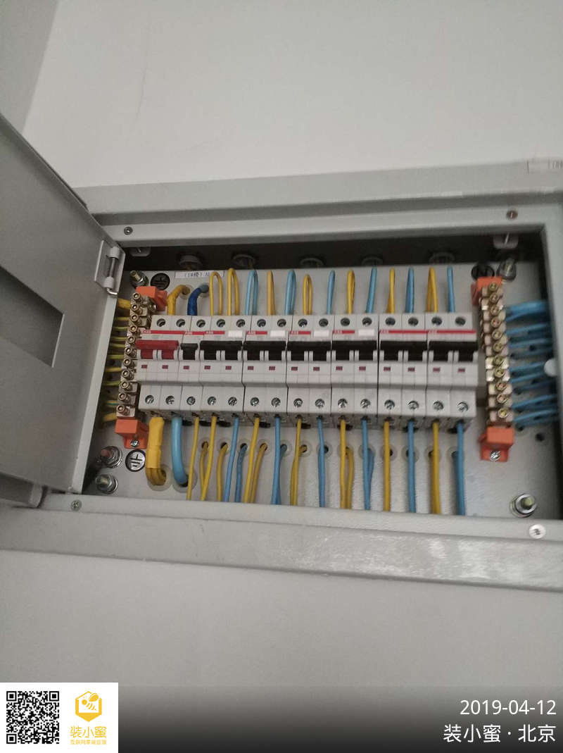

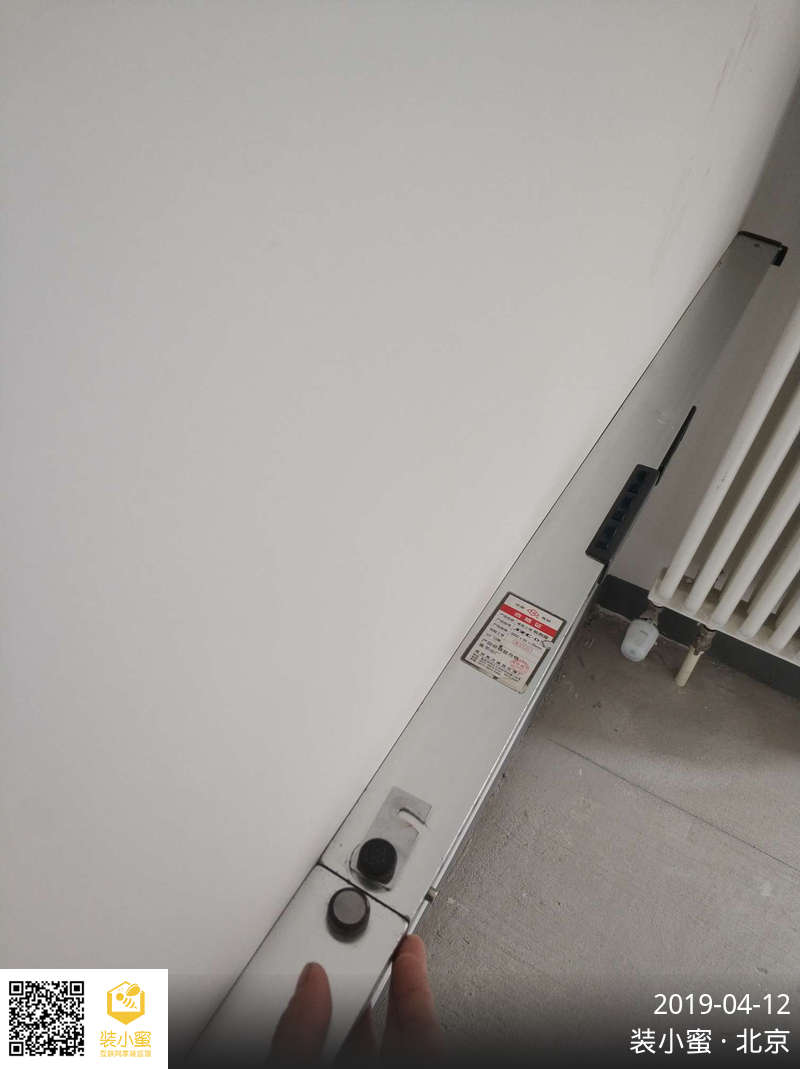

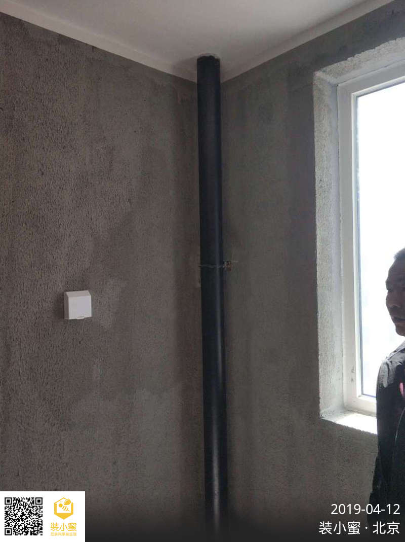

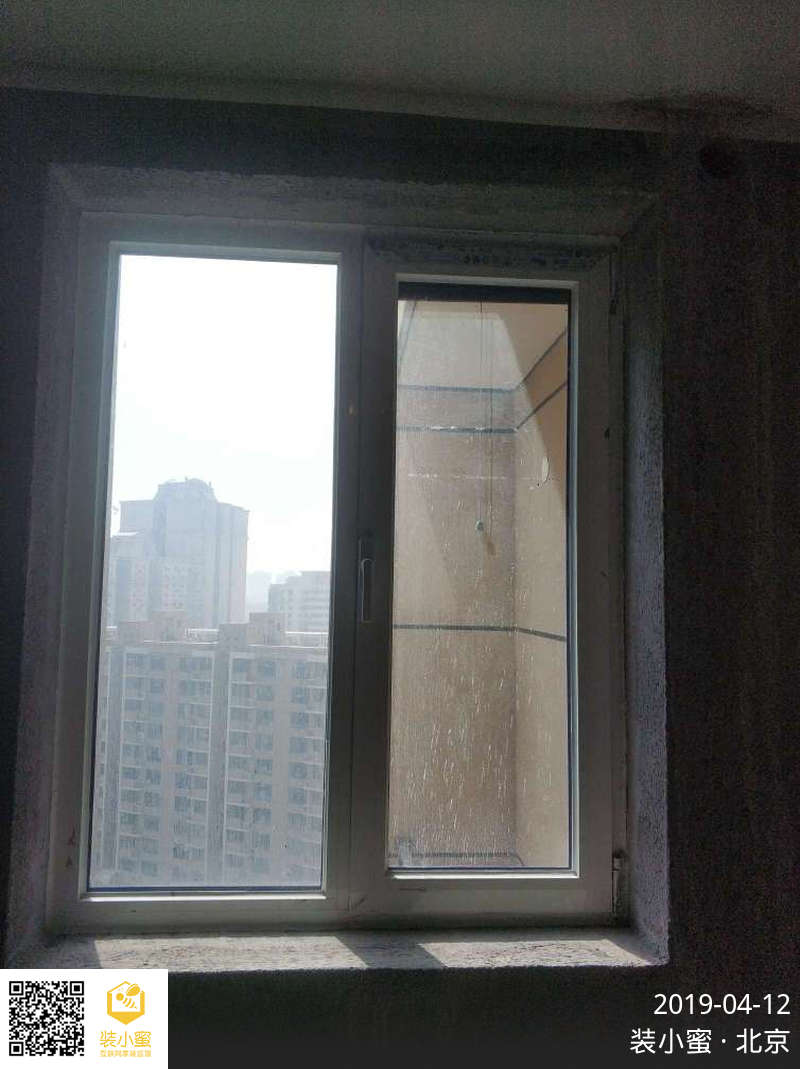

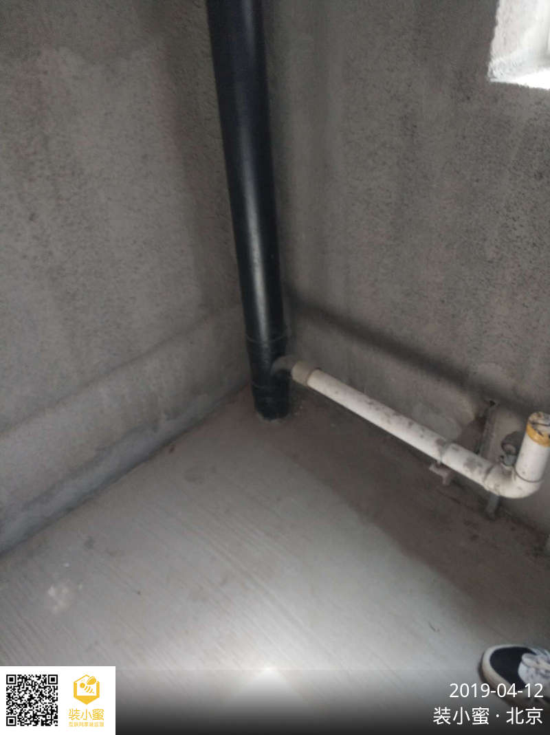

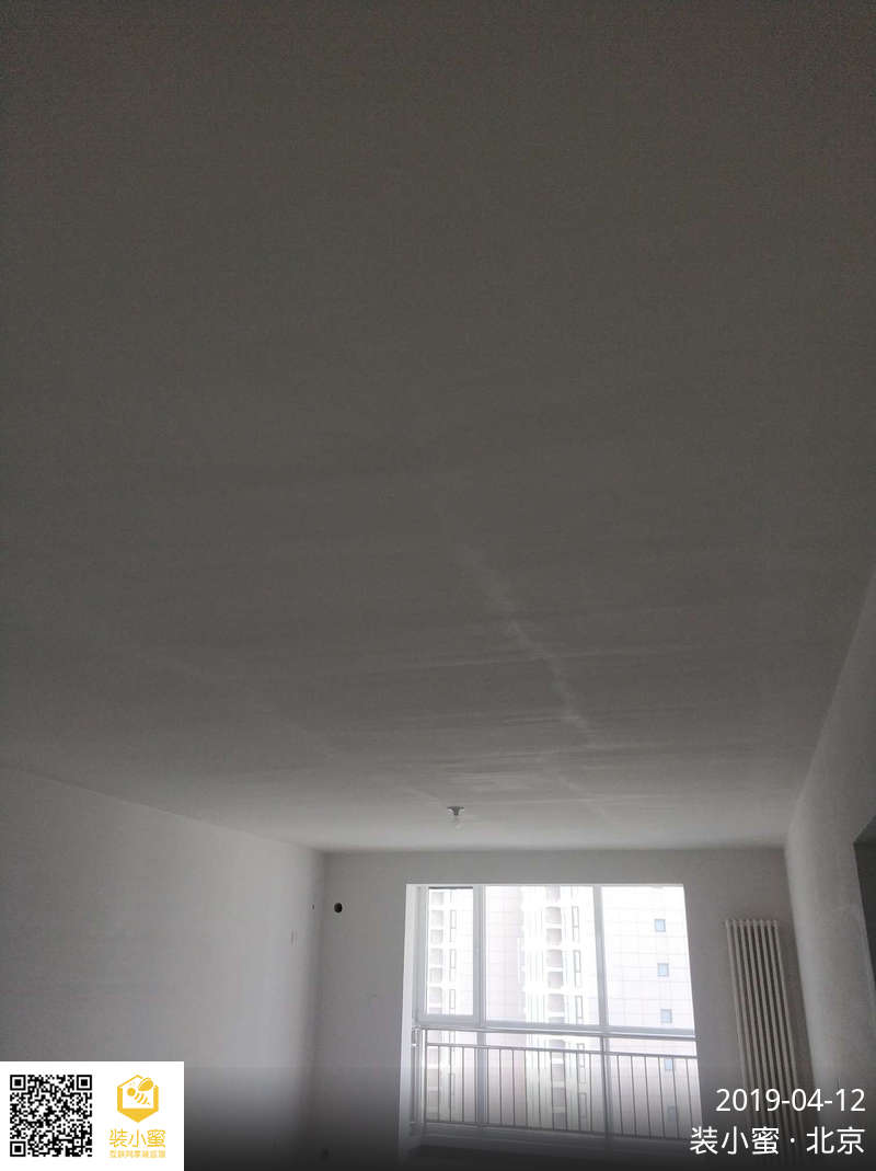

客户新居,装饰筹备前期。今日厨柜商家到现场测量出方案,施工方到现场初步进行的装饰工程的前期准备工作沟通,后期拆除完成,再次确定水电定位。目测原房基础结构完整,墙面顶面表面无明显不平整,无开裂。顶面无漏水迹象。地面基础完整。室内配备强电箱,功能齐备,空开工作正常,配备弱电箱,光纤网线入户。楼宇视频对讲具备。厨房煤气表具备。卫生间上下水正常使用,下水畅通。

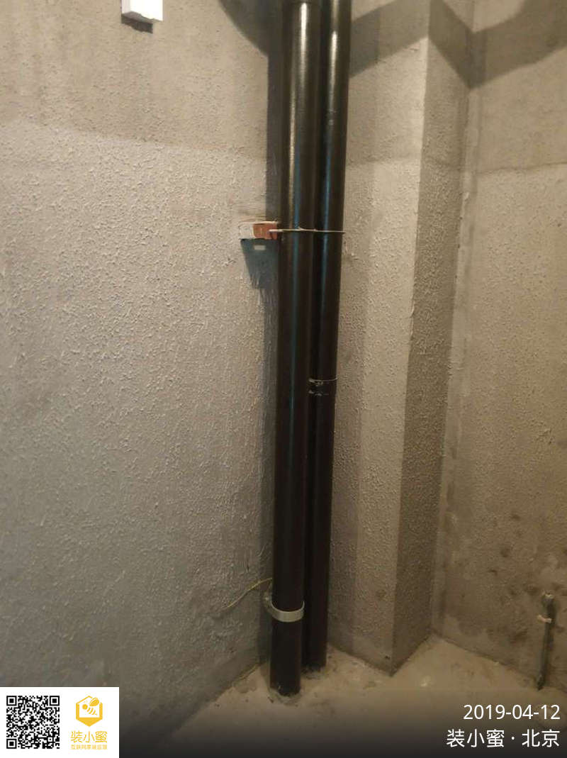

厨房卫生间原有拉毛和防水与基础接触不牢,需铲铲重新施工。

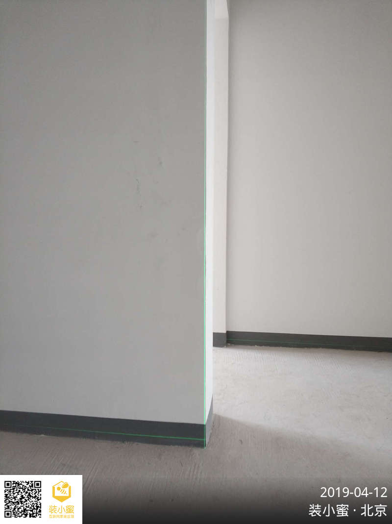

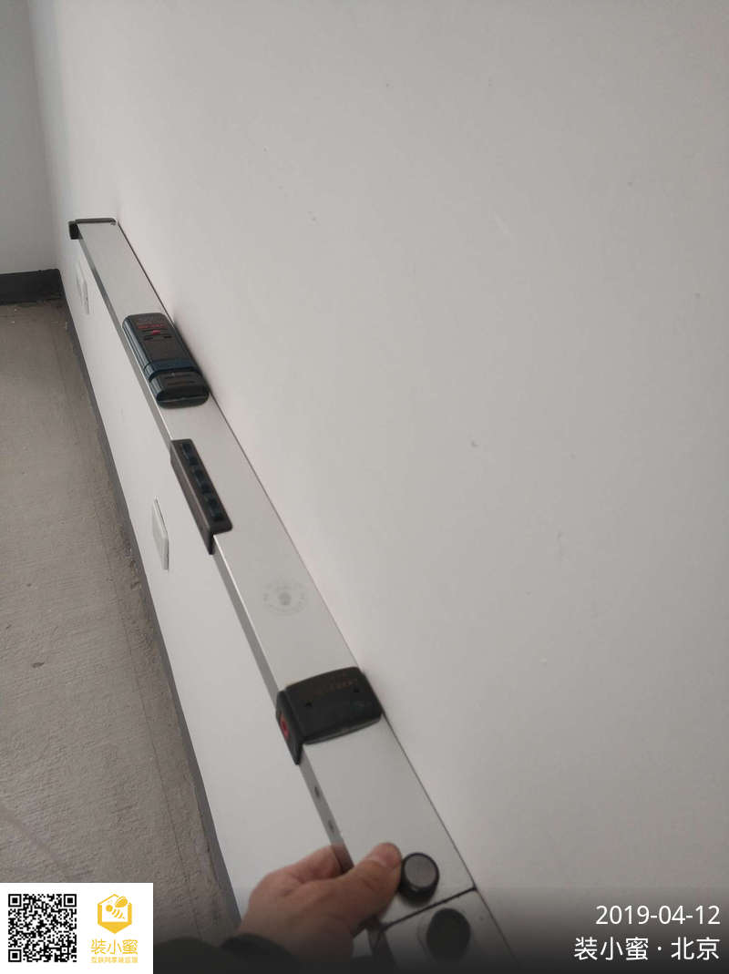

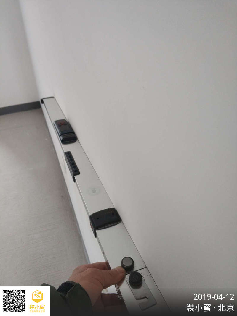

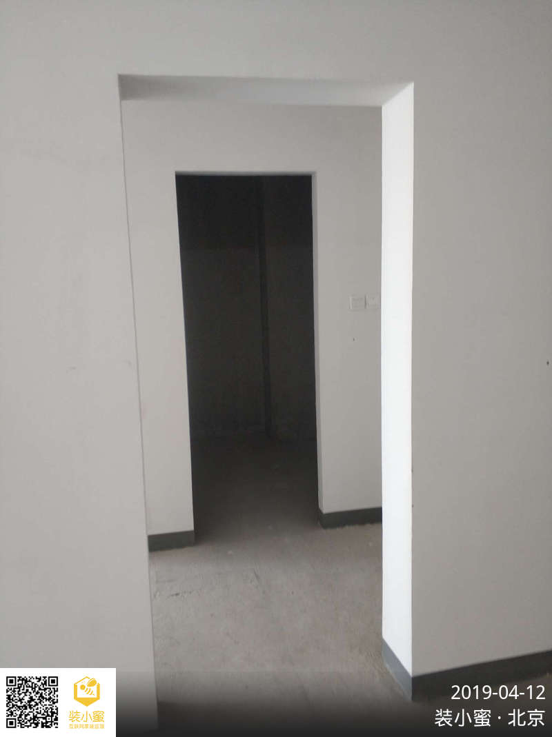

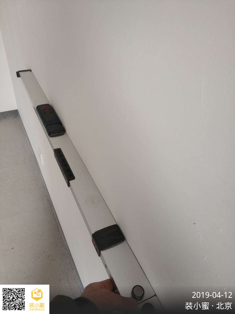

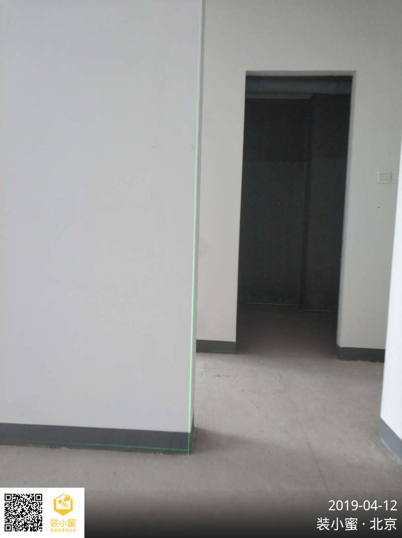

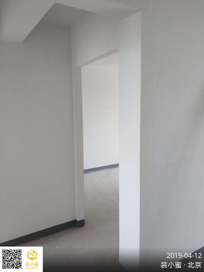

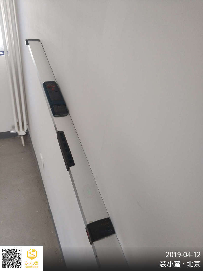

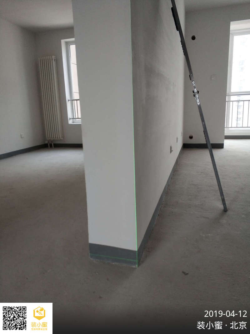

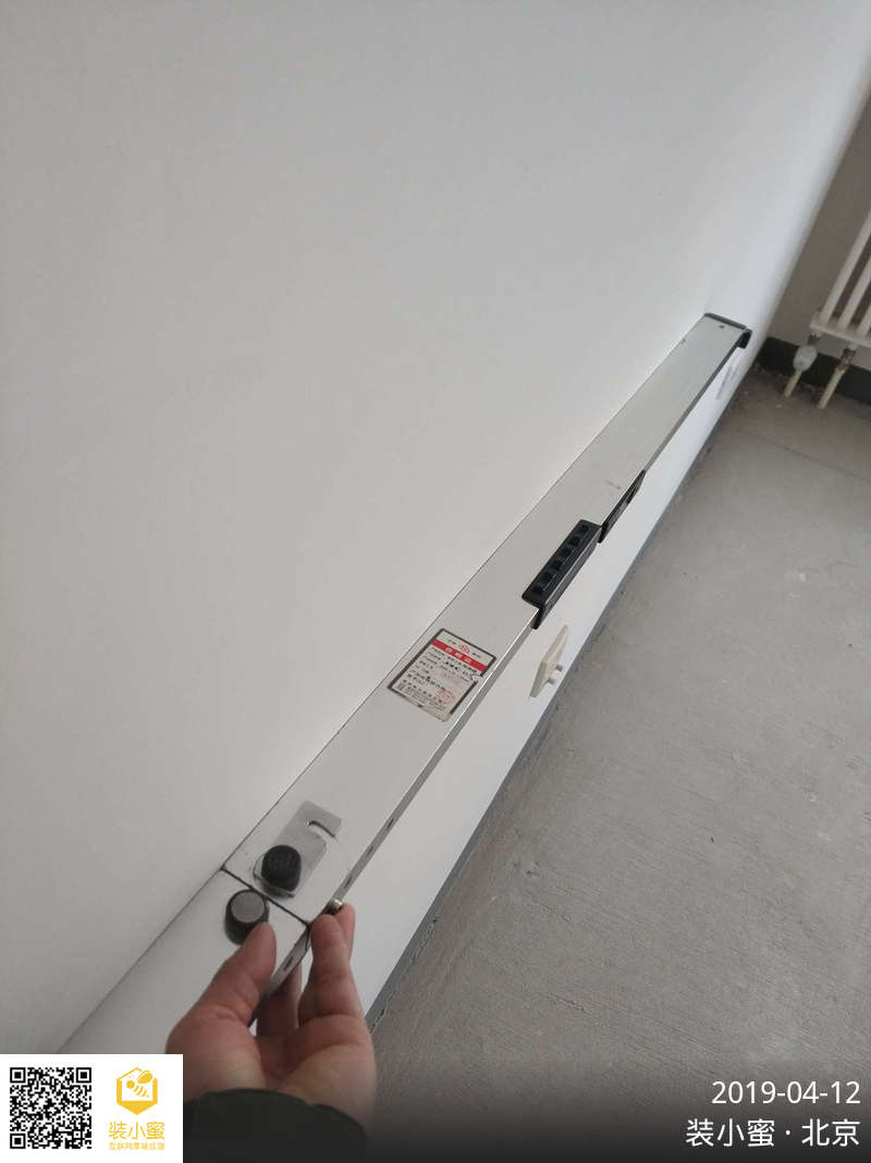

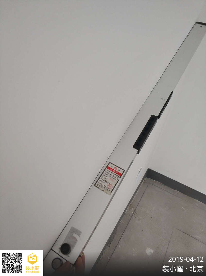

门洞口墙体(两侧)垂直平整符合要求
