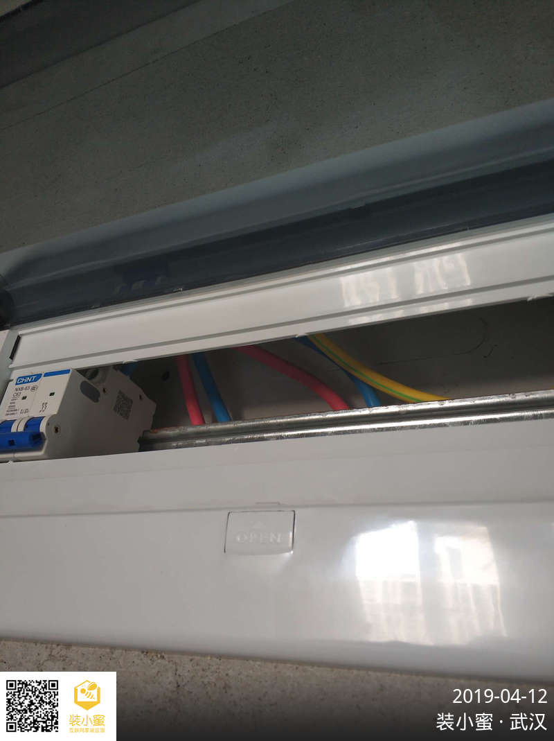

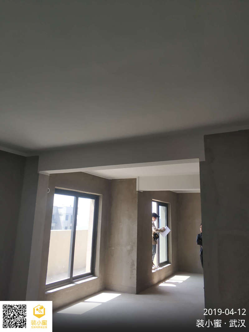

1.原房强弱电设备已配置,未通电,外观良好。

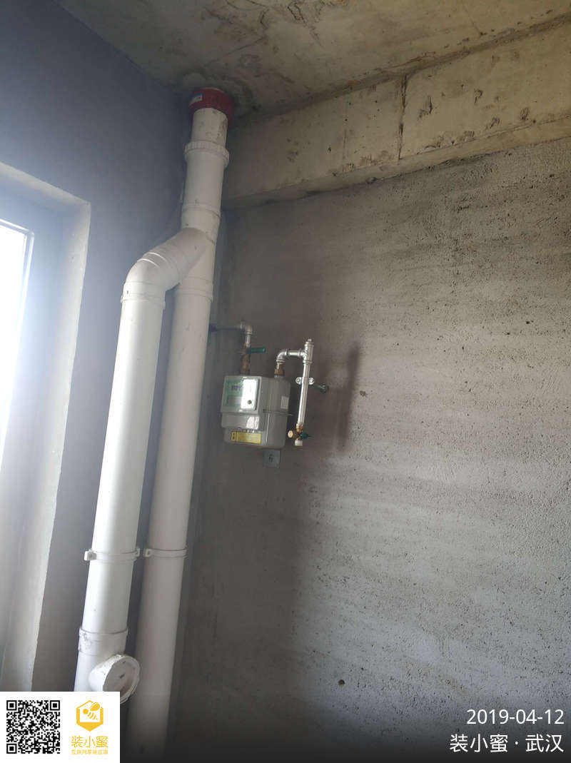

2.燃气表具,等电位设备已配置。

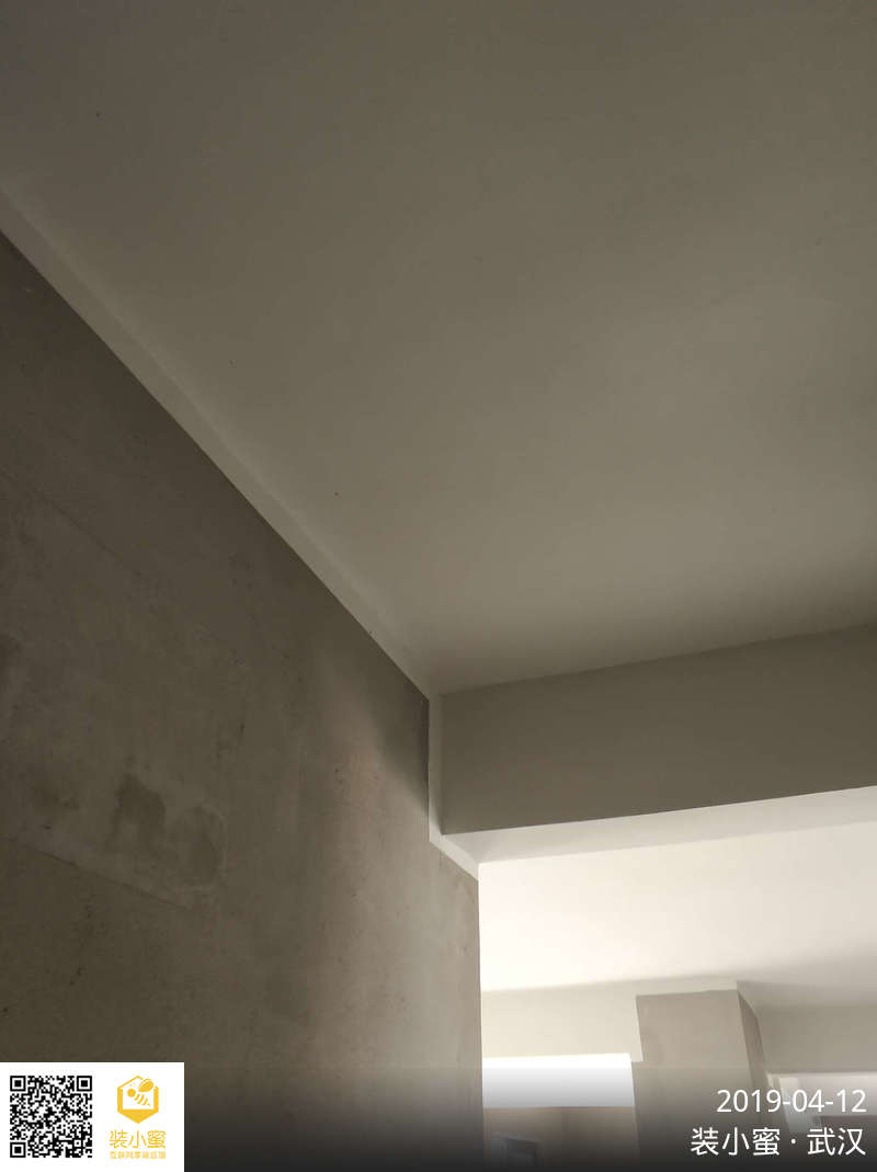

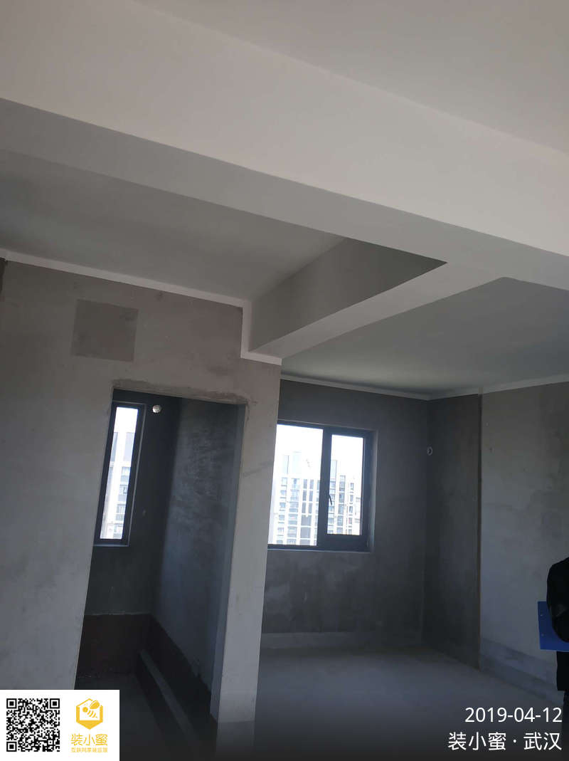

3.原房结构良好,墙面及墙体平整度,阴阳角顺直,梁体无破坏性孔洞。

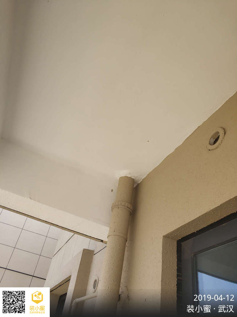

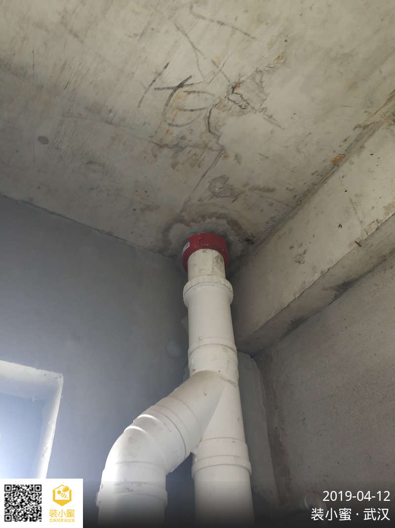

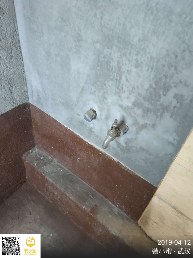

4.厨卫排水管的已配置阻火圈。
5.可视门铃功能完好。

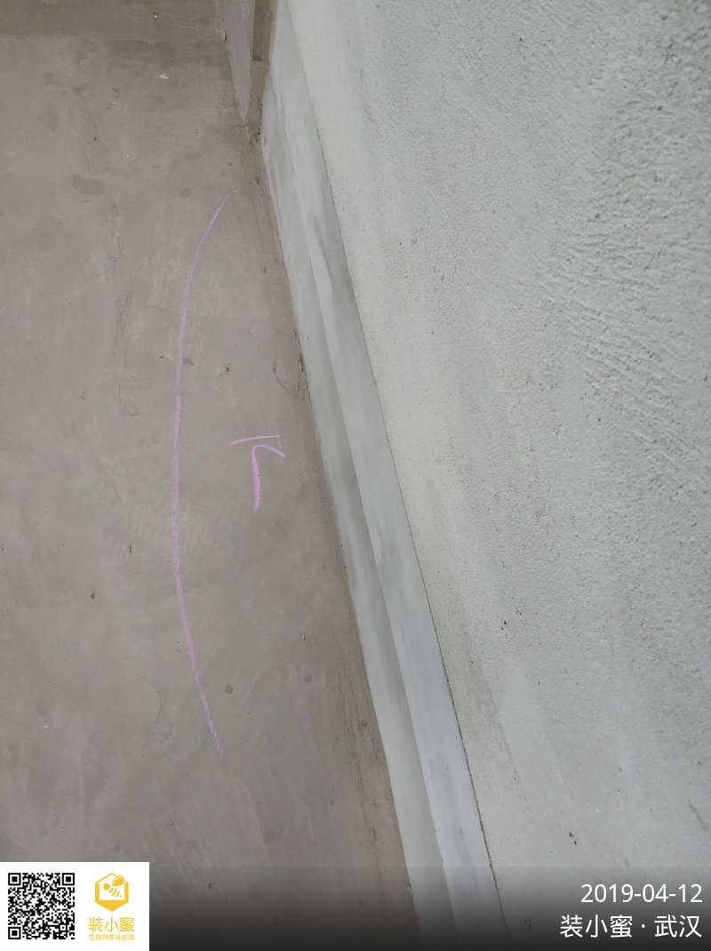

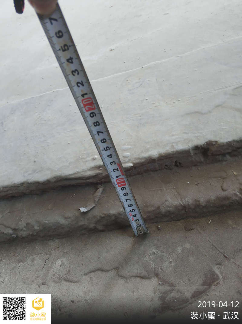

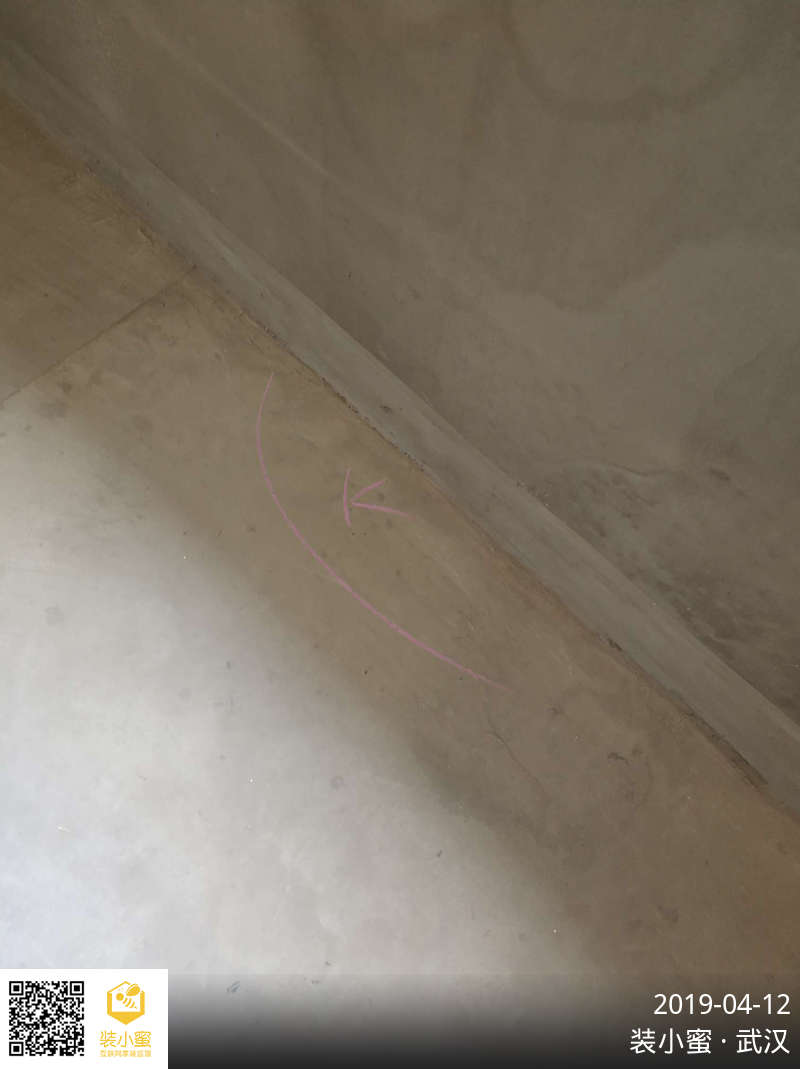

1.室内地面多处空鼓和裂纹,现场已标记,需反馈物业处理。

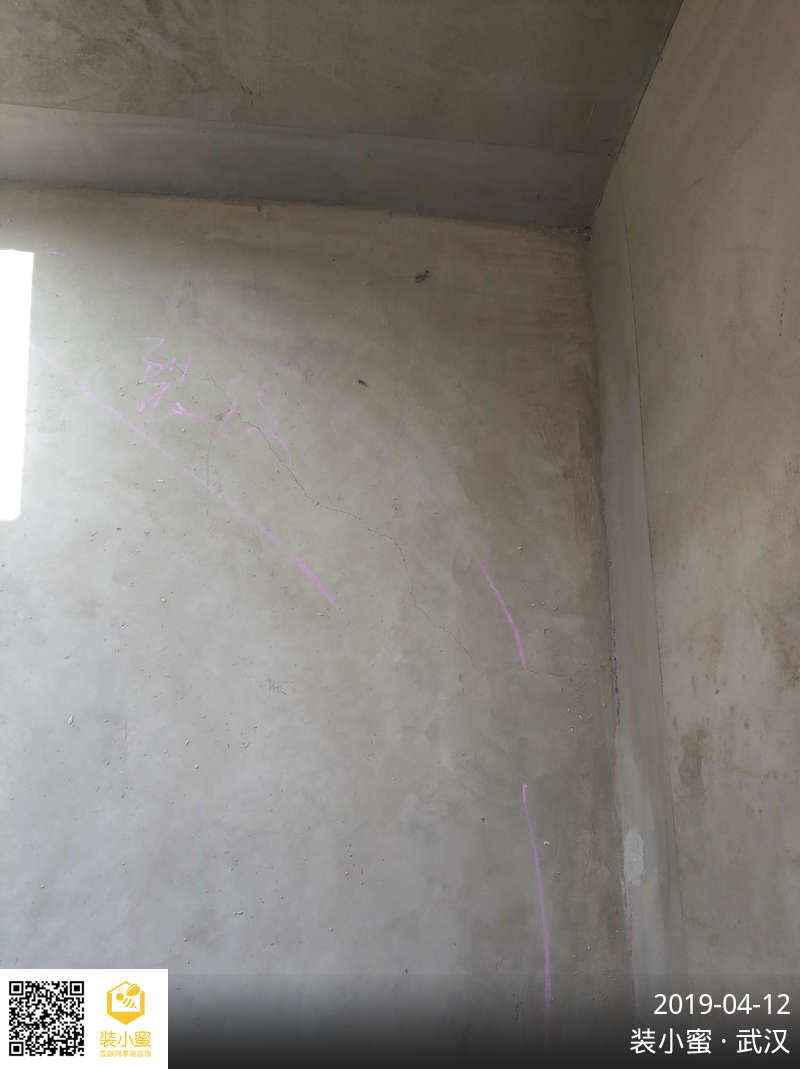

2.小卧室墙面有裂纹,已标记,需挂网处理。

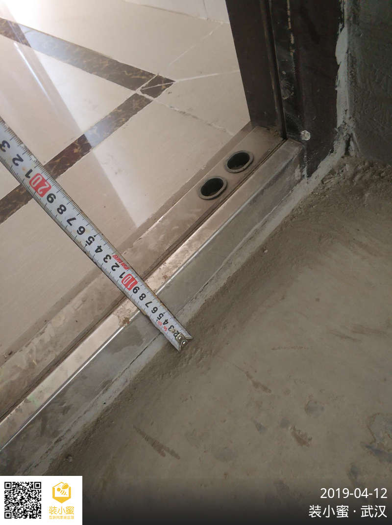

3.进户门垂直偏差15mm,需反馈物业。

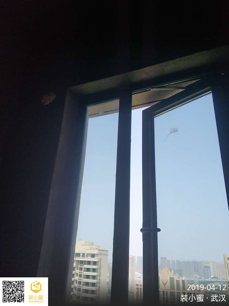

4.窗户把手不灵敏,需调整。

7.开工前卫生间基坑需做闭水试验,检查有无渗漏。如果有渗漏,需找物业修补处理。

原门窗开启、锁止正常,把手完整

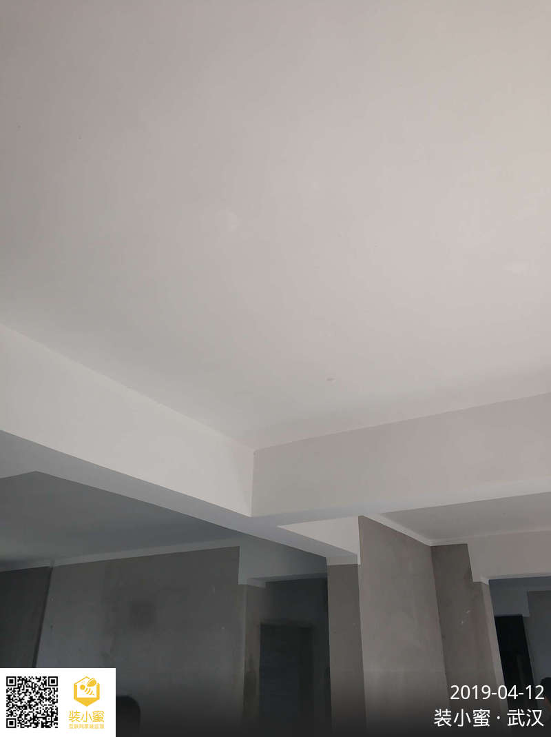

顶面表面经目测,无明显开裂现象
顶面表面经目测,无明显不平整现象
经内部观察,顶面无渗漏现象

地面基层牢固,无起沙现象
厨房、卫生间地面已低于外区域地面
门槛高度符合地面铺设高度要求
门洞口垂直平整符合要求
原窗窗框、窗户(玻璃)完好,操作正常

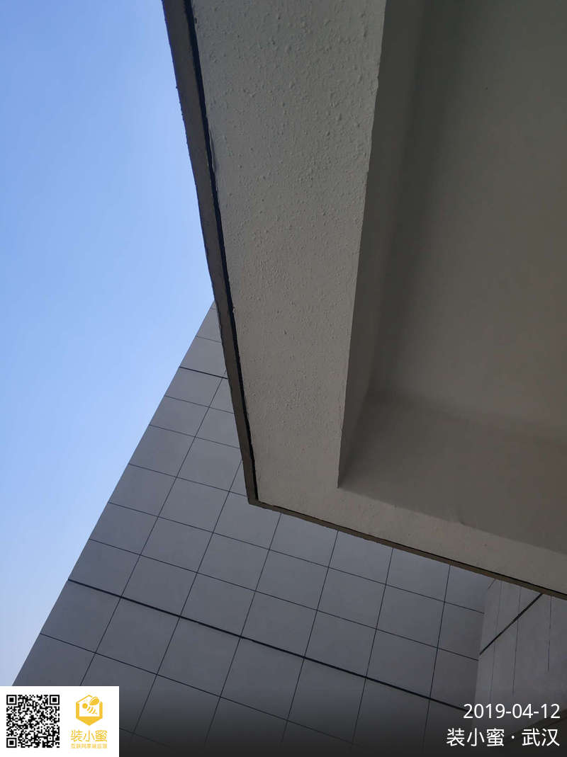

经内部观察,窗角无渗漏现象
窗户外侧滴水线完好
建筑水表、燃气设备配备正常
本建筑已经进行雨污分流排水
原配电箱及断路器工作正常
