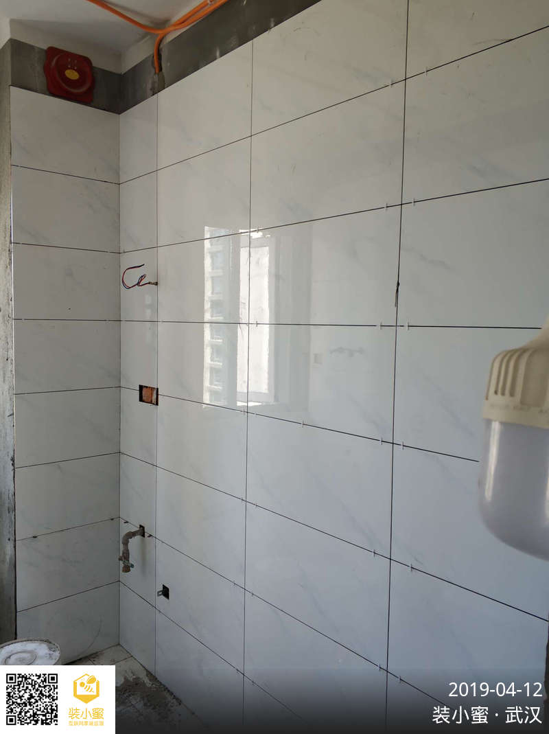

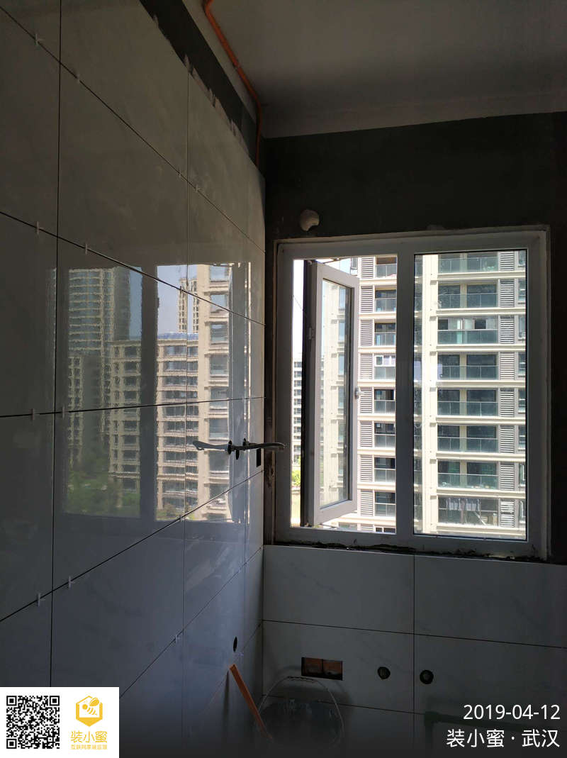

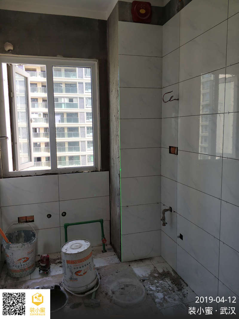

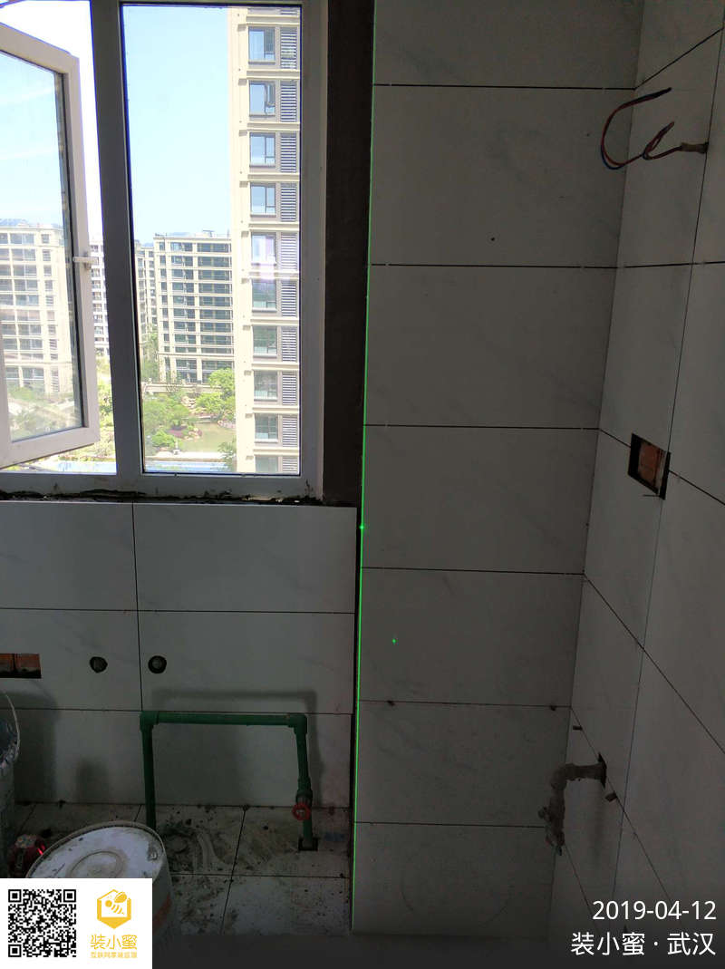

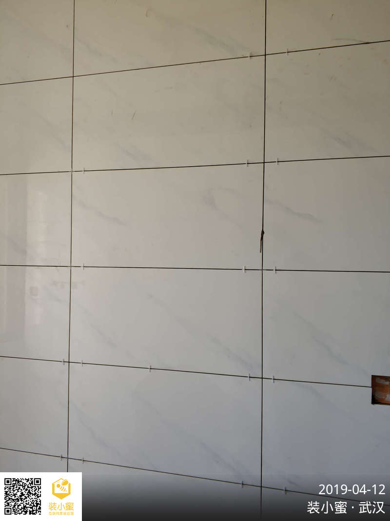

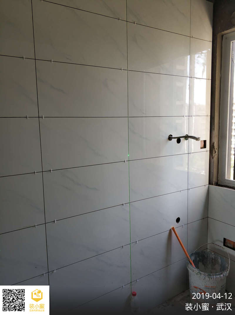

泥工贴厨房墙砖

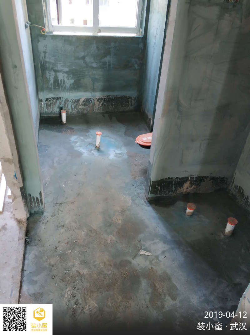

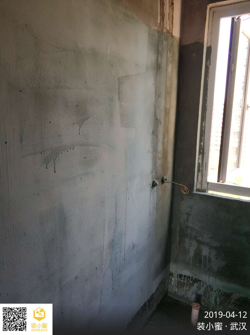

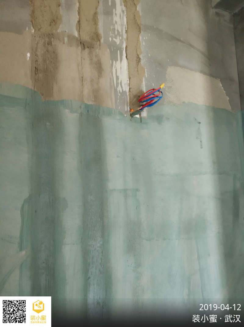

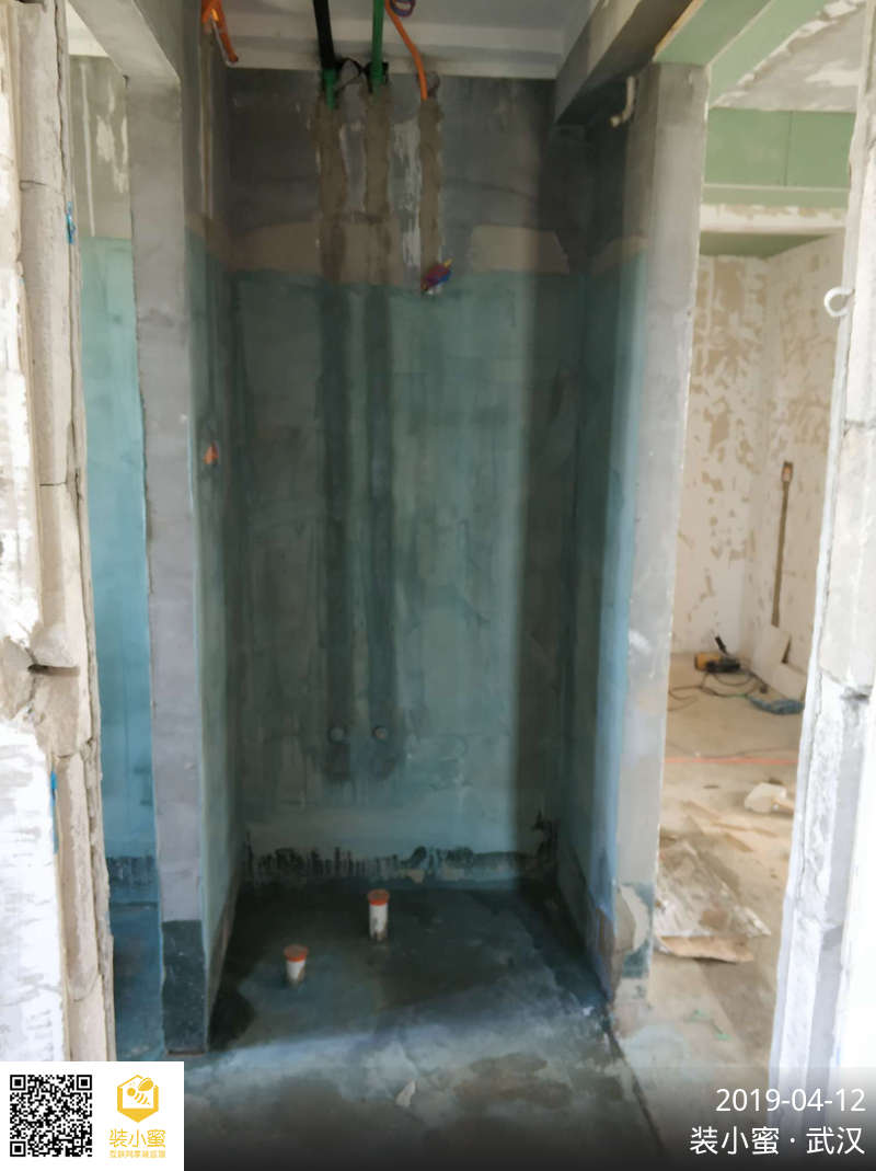

卫生间防水已涂刷

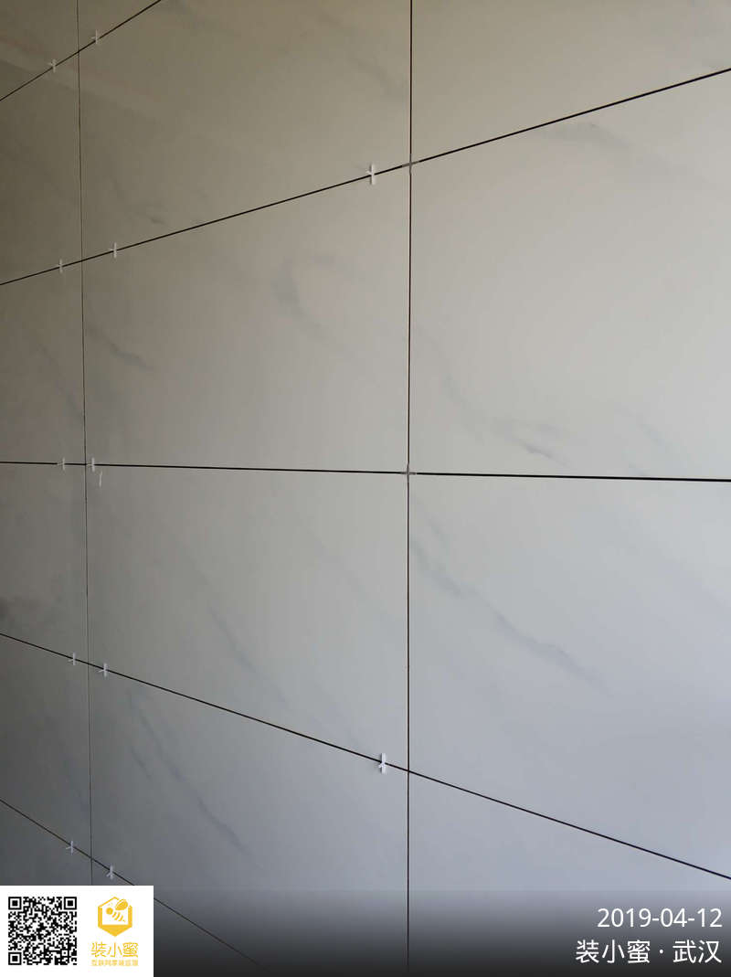

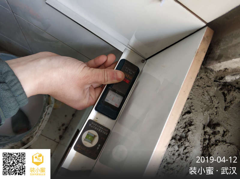

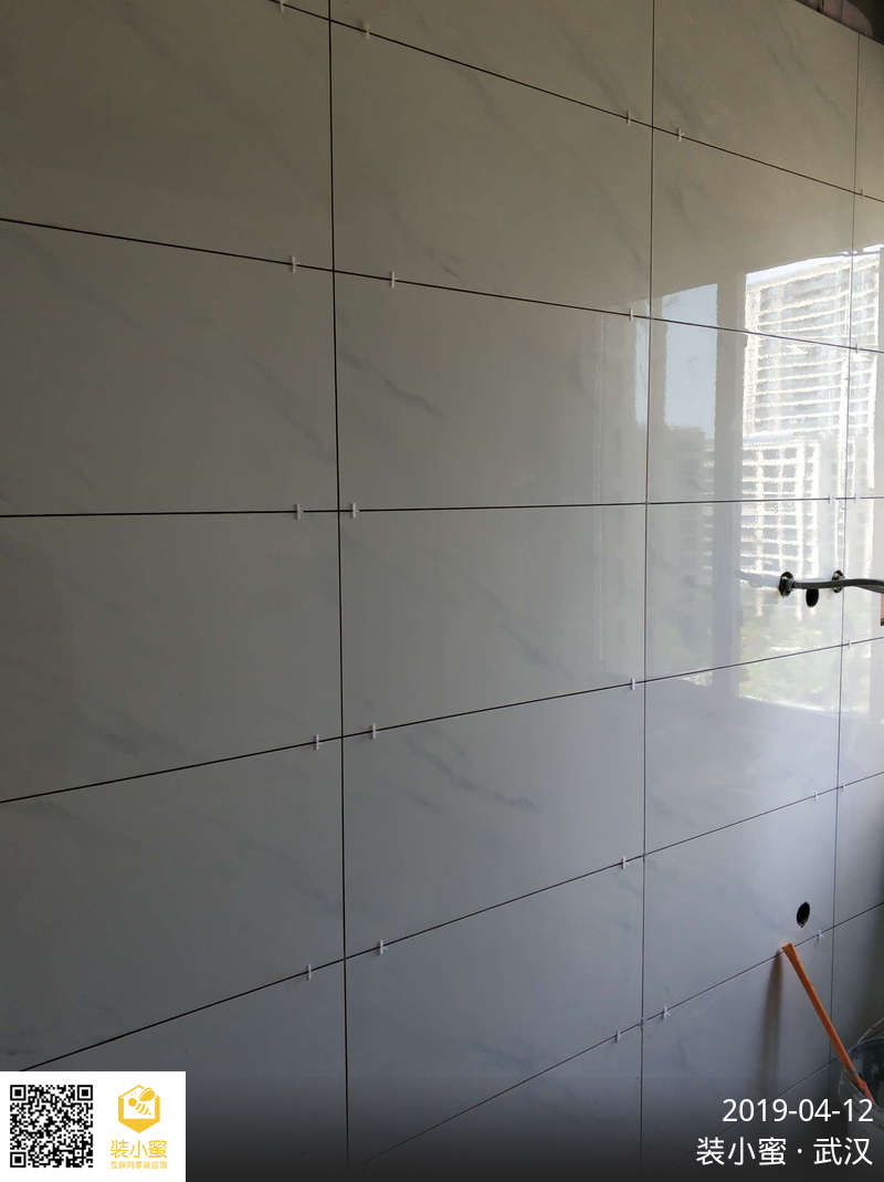

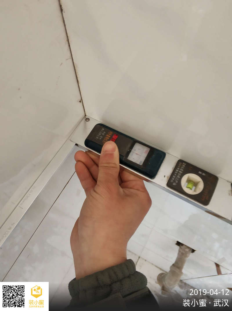

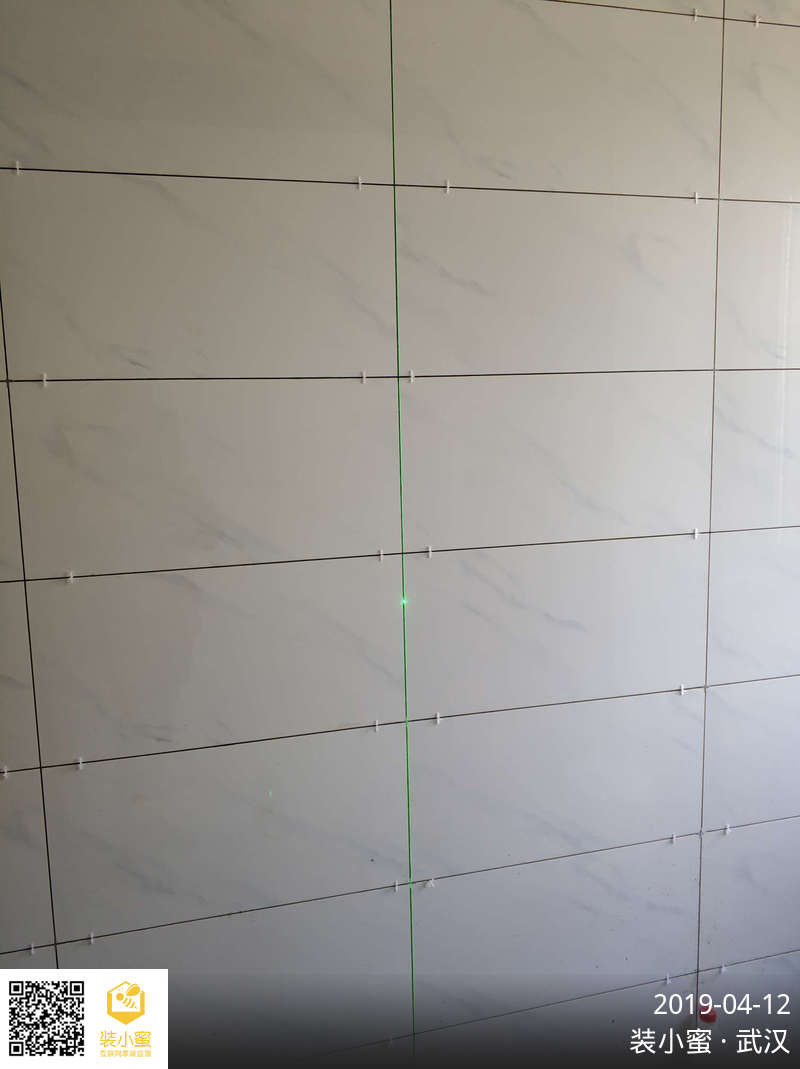

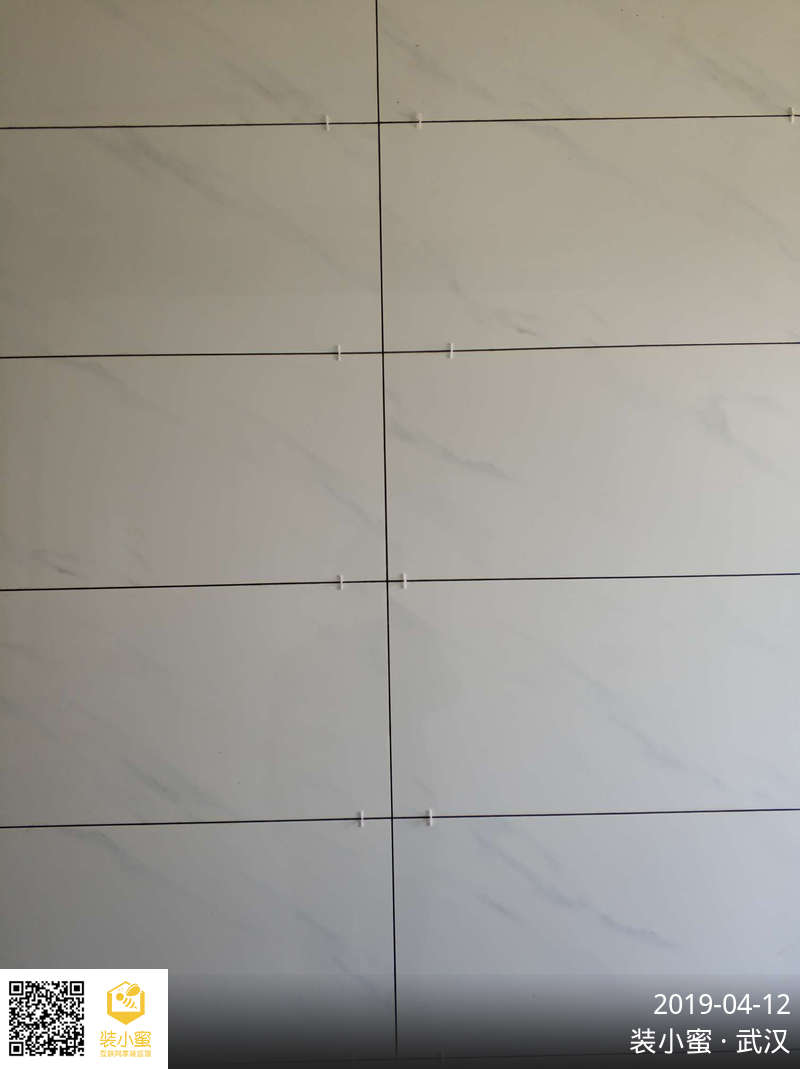

1.对已贴墙砖检查,墙砖平整度,垂直度,阴阳角方正度符合规范要求。

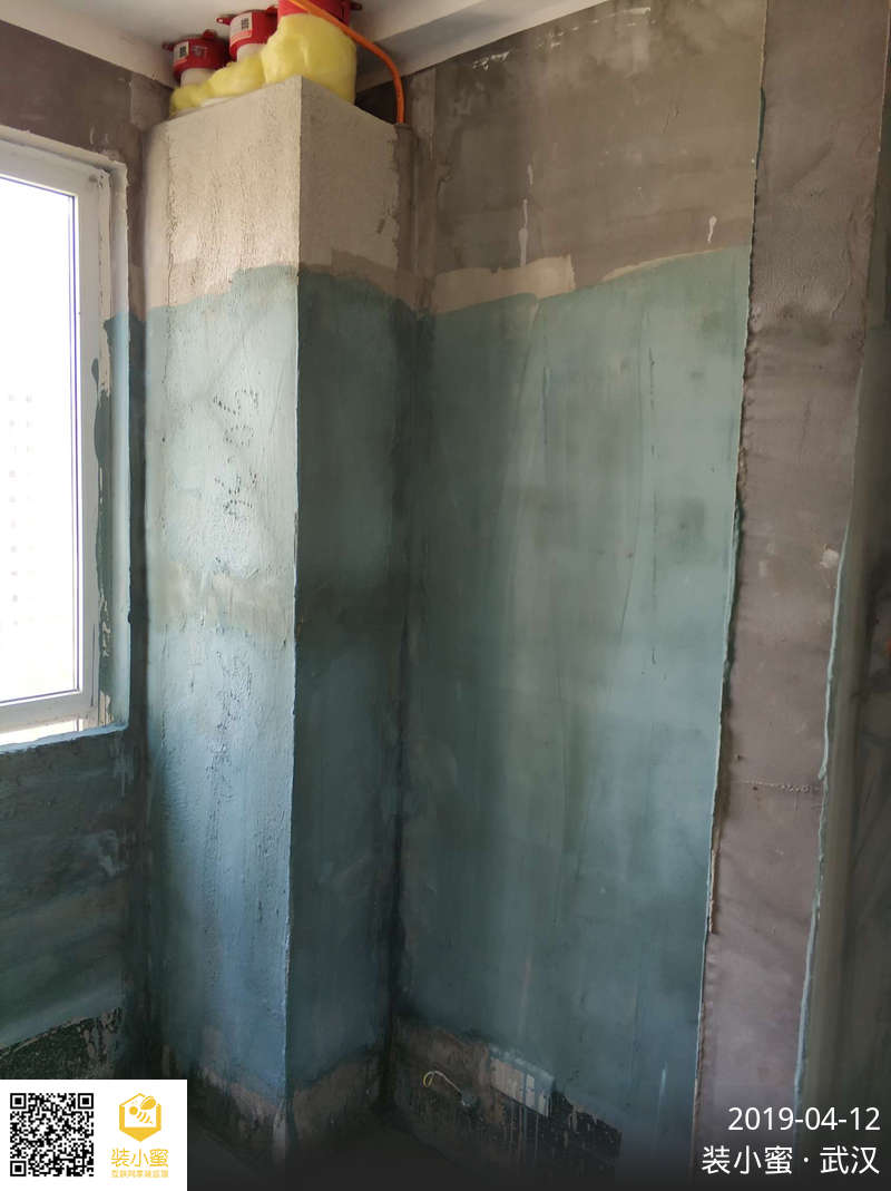

2.卫生间防水已满墙涂刷,符合交底要求。
3.室内多余孔洞封堵,卫生间顶部水电施工多余孔洞封堵。(待跟进)
空调孔,燃气孔打孔

墙面干区防水层施工区域符合要求
