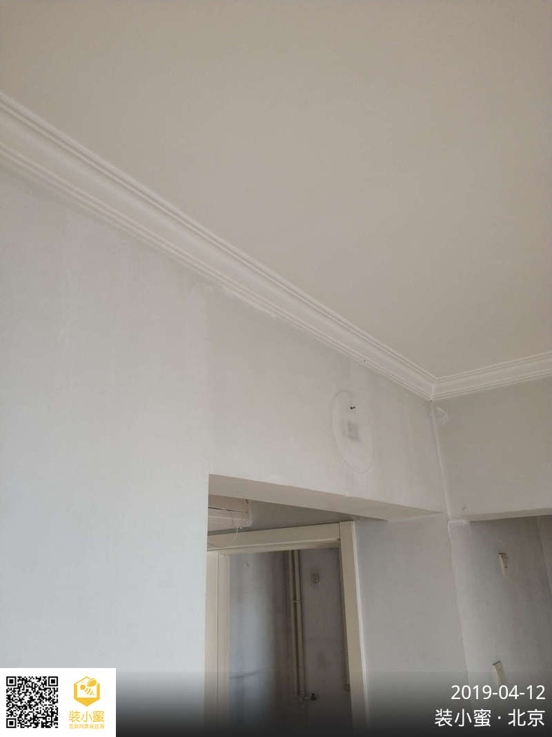

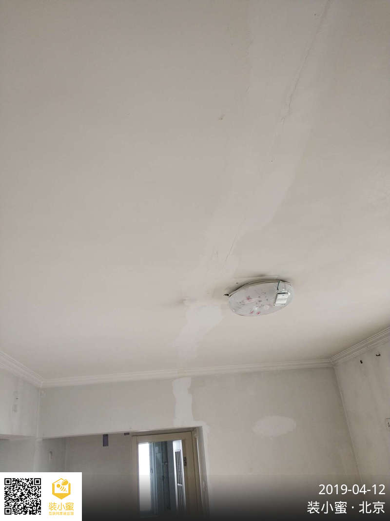

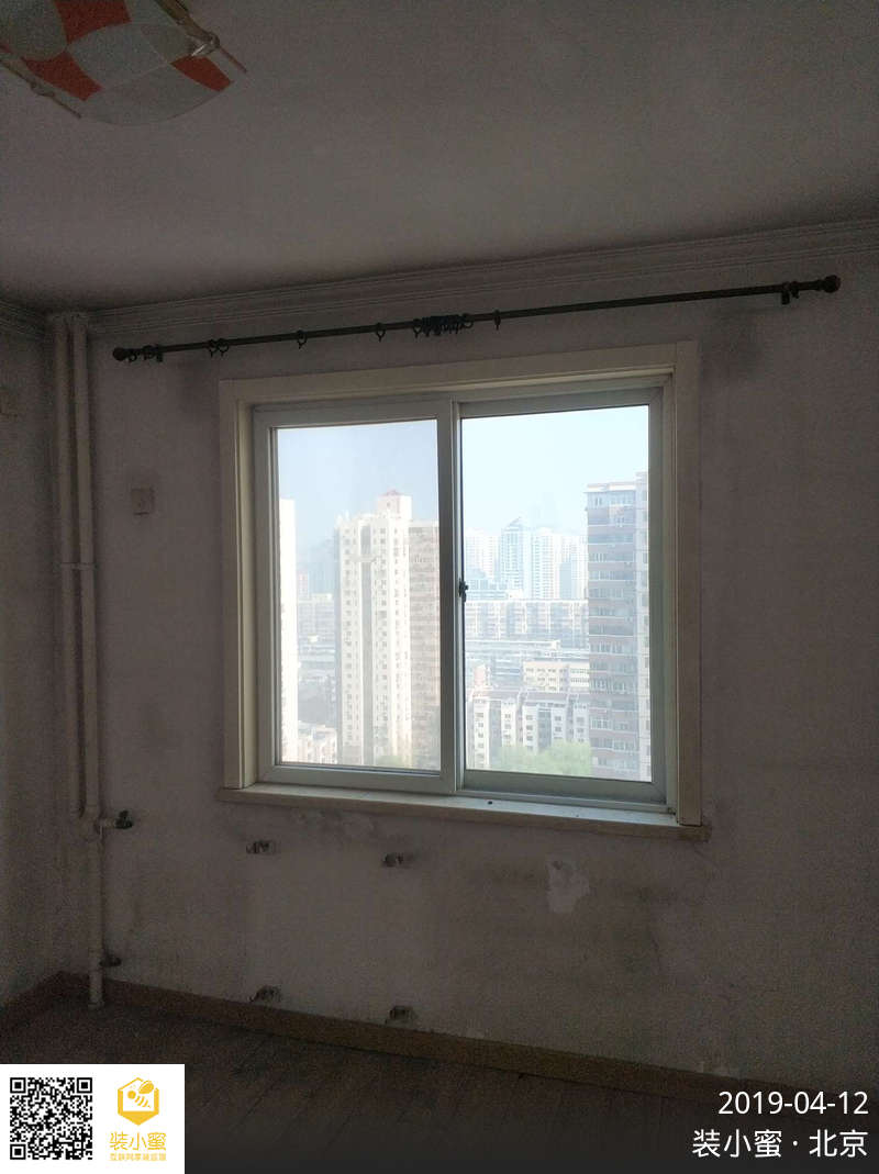

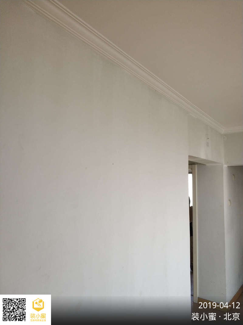

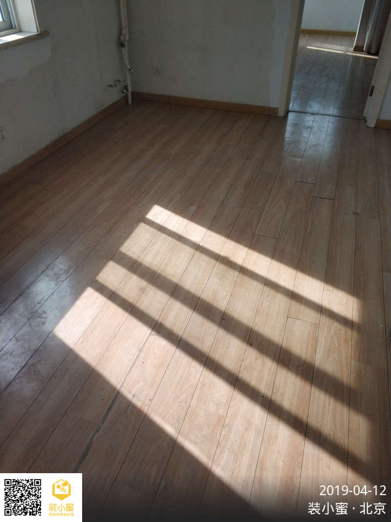

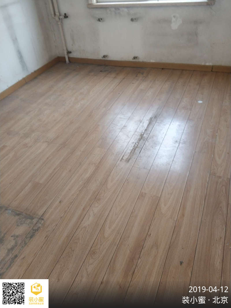

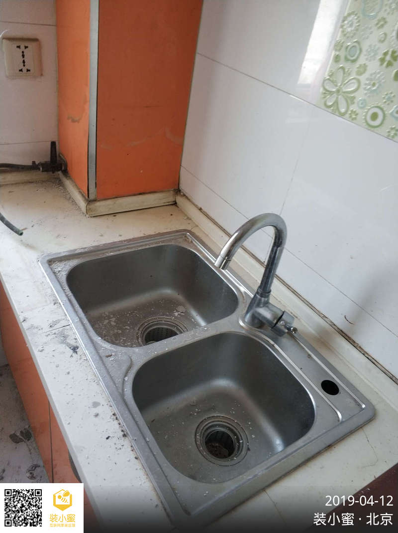

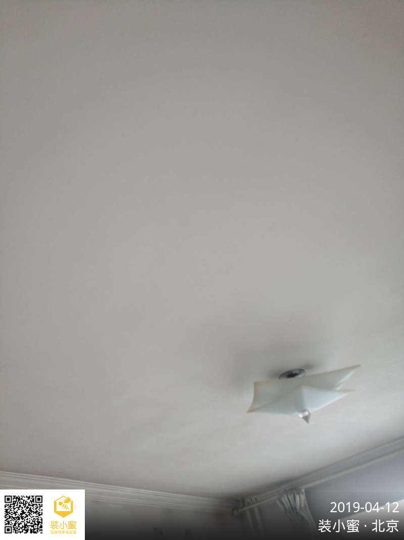

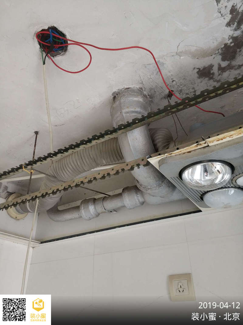

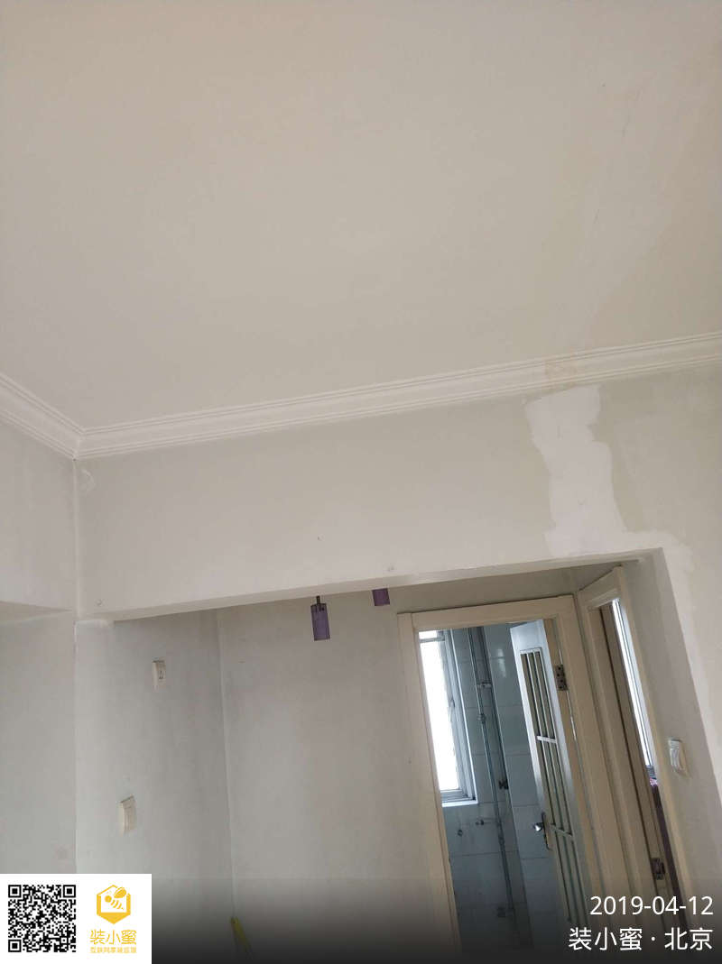

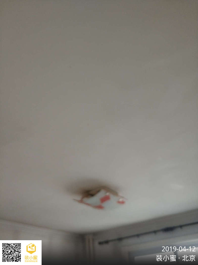

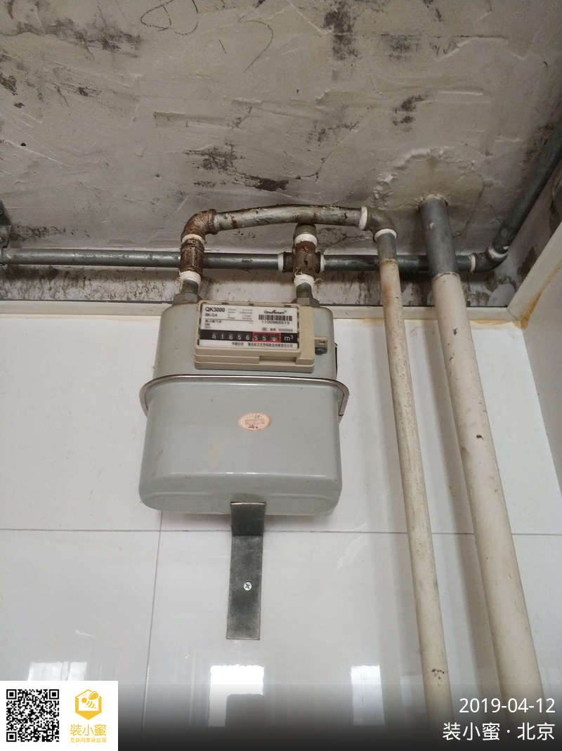

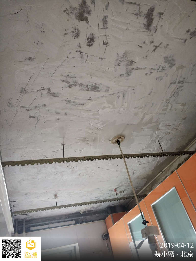

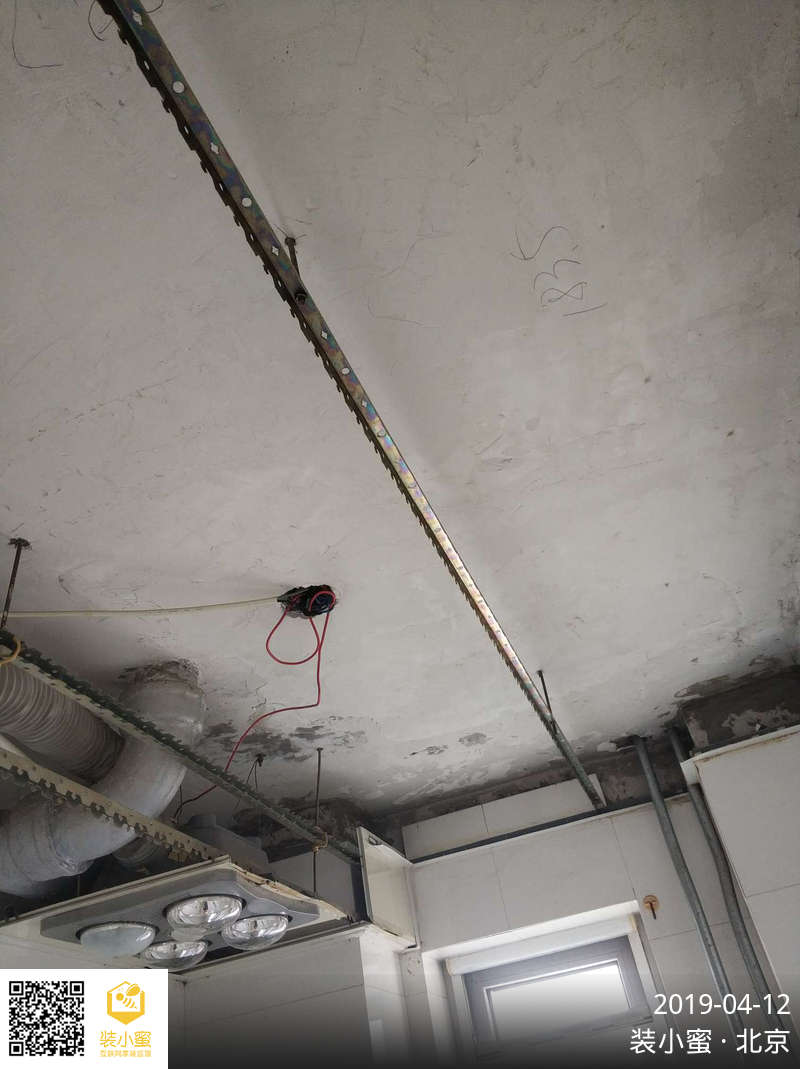

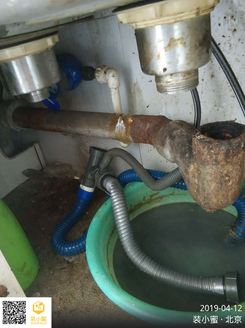

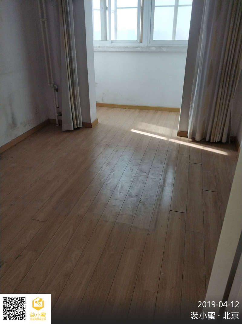

客户二手房。装饰筹备前期。今日暖气商家到现场出改造暖气方案。施工方到现场初步进行的装饰工程的前期准备工作沟通,后期拆除完成,再次确定水电定位。目测原房基础结构完整,墙面顶面表面无明显不平整,无开裂。顶面无漏水迹象。地面基础完整。厨房,卫生间使用正常。煤气表具备,使用正常,上下水正常使用,下水畅通。

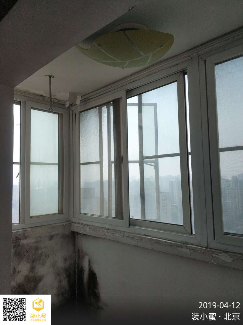

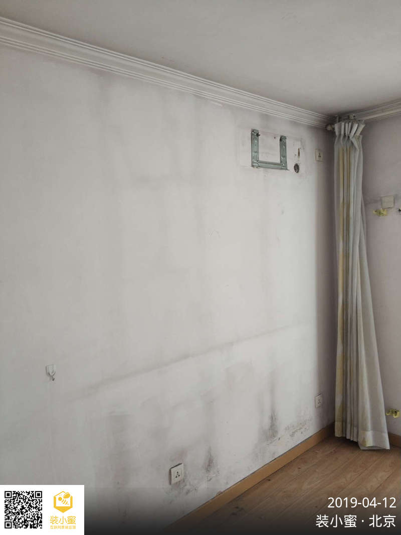

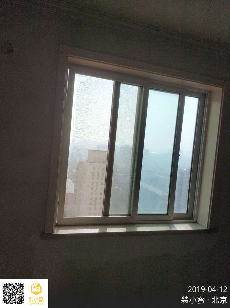

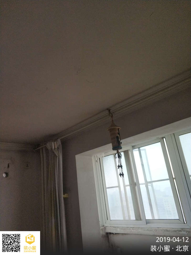

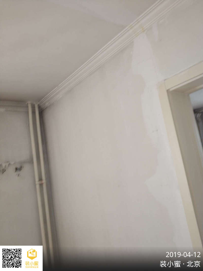

①主卧,次卧,凉台靠外墙内墙有返潮迹象。②室内无强弱电箱及设备,后期加装。

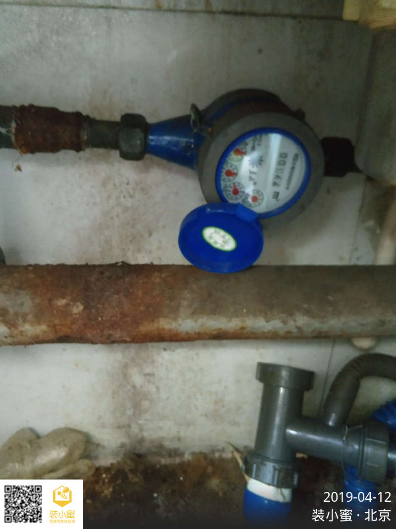

施工进场时,先做成品保护工作,推拉门轨道、防盗门、暖气片、燃气表、地漏、下水道等用塑料保护膜做好保护。2、其中,断桥铝窗户、推拉门玻璃、门禁设备、强弱电箱等,可以用“和纸胶带”做升级保护,透明胶带粘贴上去再揭下来都会有胶水残留,和纸胶带可以避免胶水残留。2、对于不更换的开关插座、门禁、温控器等,需要拆卸下来交给业主存放好。3、拆除前要对地漏和下水管进行放水测试,看排水是否顺畅。4、注意,如果是老旧的水阀,一定要确保水表能够关闭严实,发现漏水的一定要及时通知业主换新水阀,避免跑水。保护好保留设备,注意水电安全。5、建议不拆承重墙保护基础结构。如果需要更换门窗,防盗门,安装新风空调,建议提前联系物业沟通,是否有统一要求,外墙是否能打孔。
