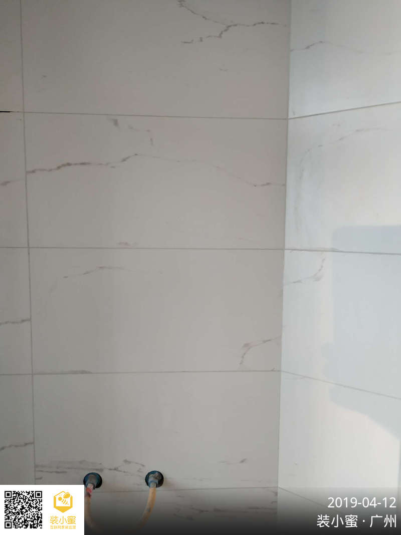

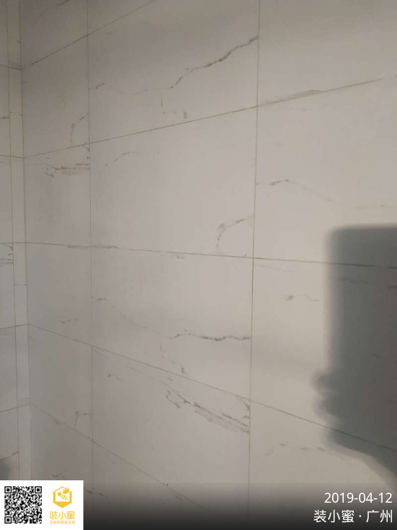

1、瓦工现场正在铺贴小阳台地砖,厨房、卫生间地面与墙面已铺贴砖完成。

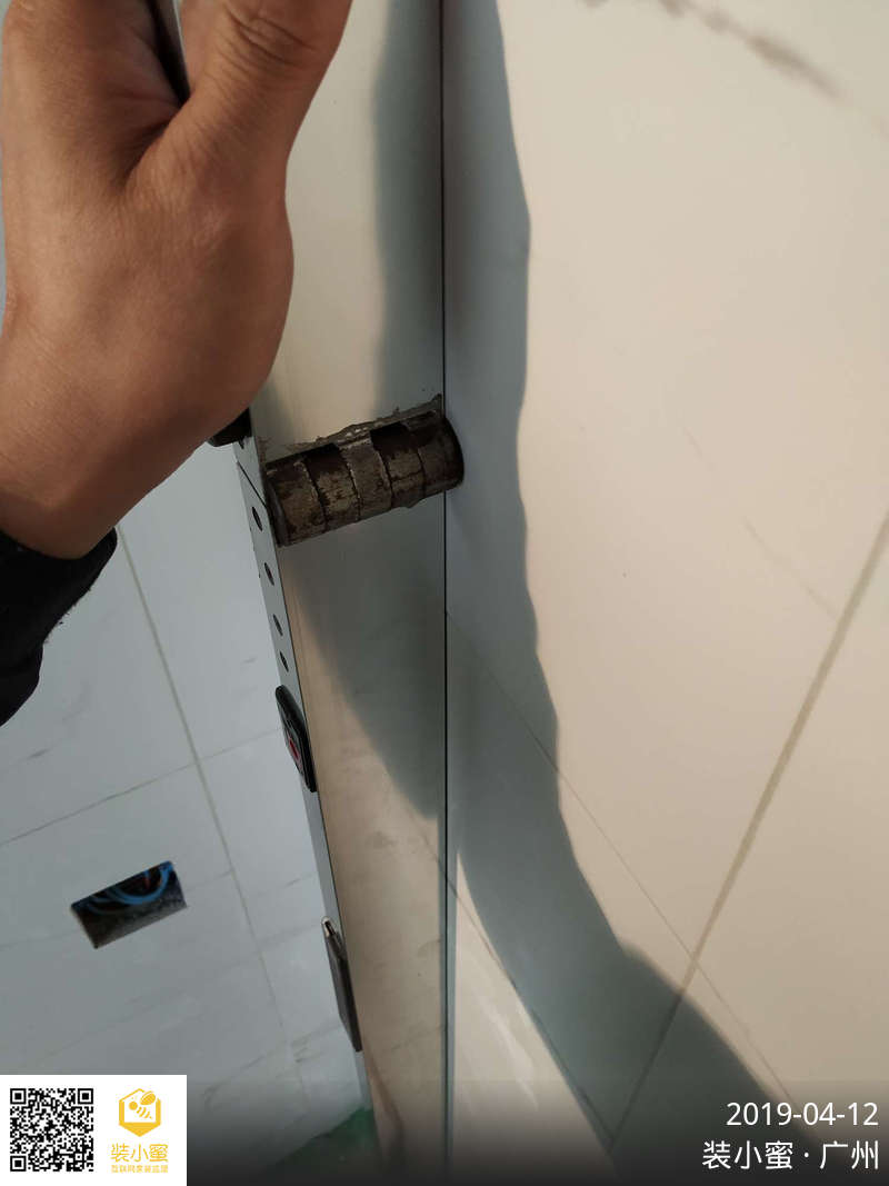

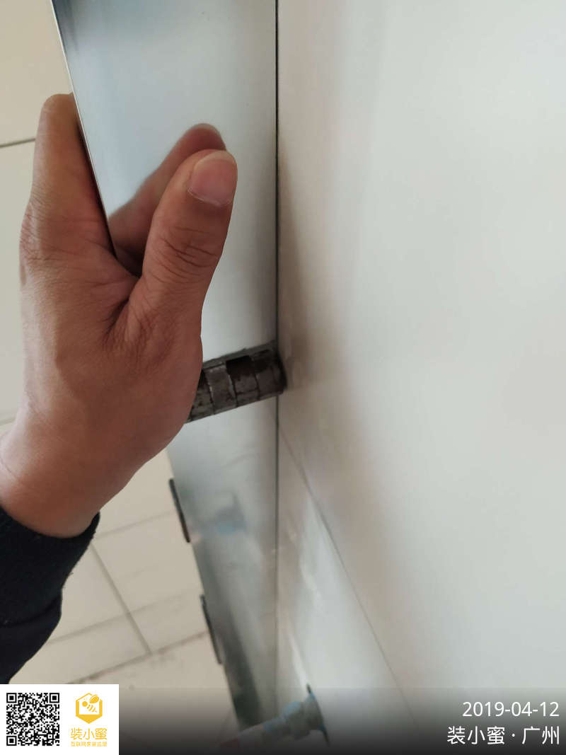

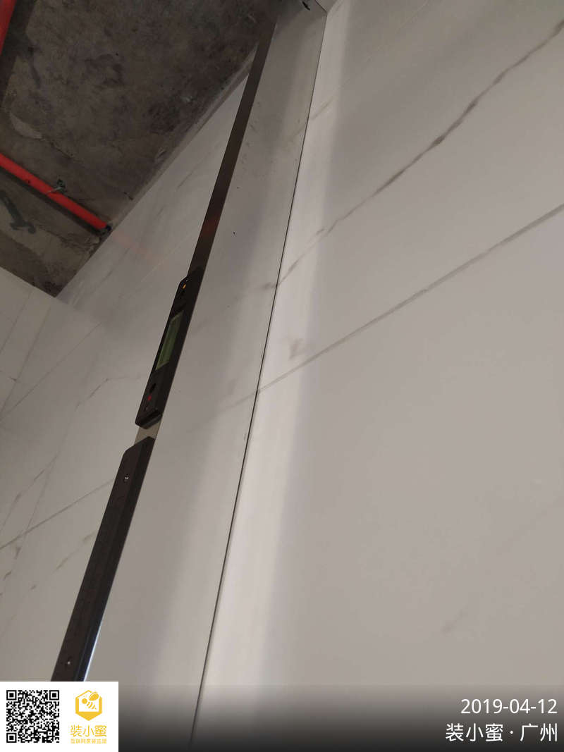

2、主卧窗户左侧垂直度隐患尚未处理,建议尽快安排修补平整。

2、 厨房卫生间需要标识水电走向。

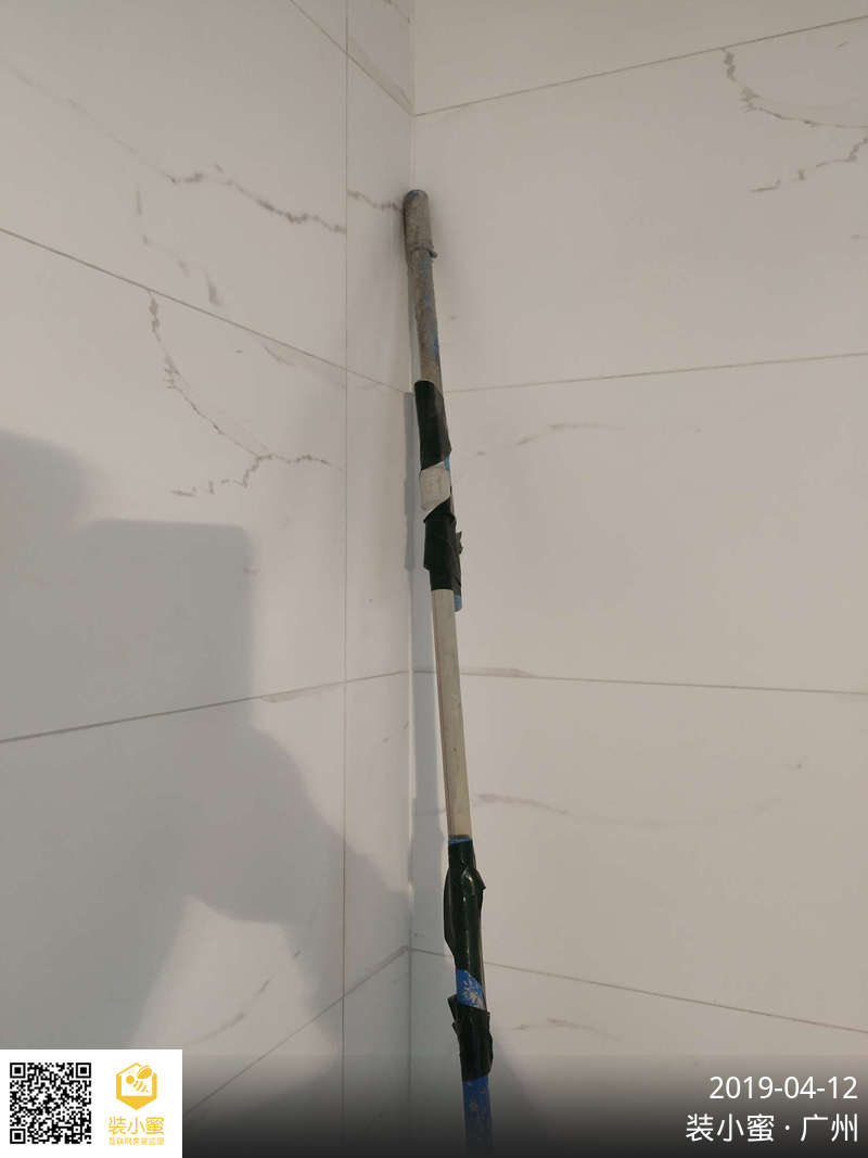

墙面基层表面基本平整
