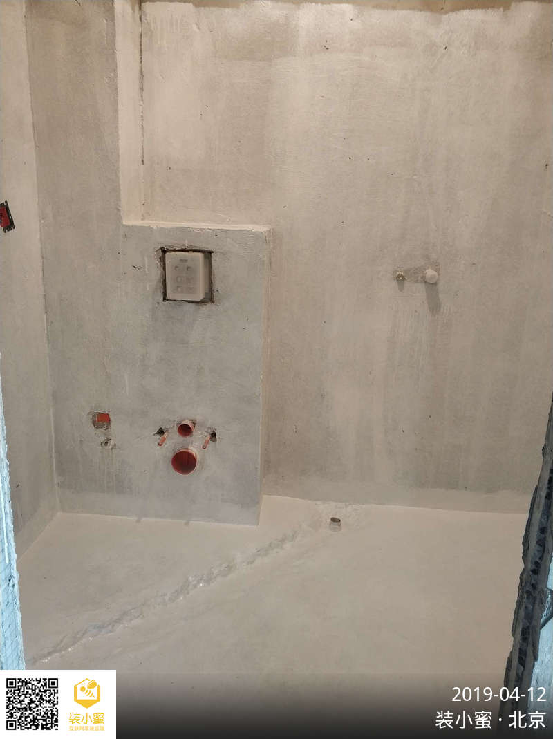

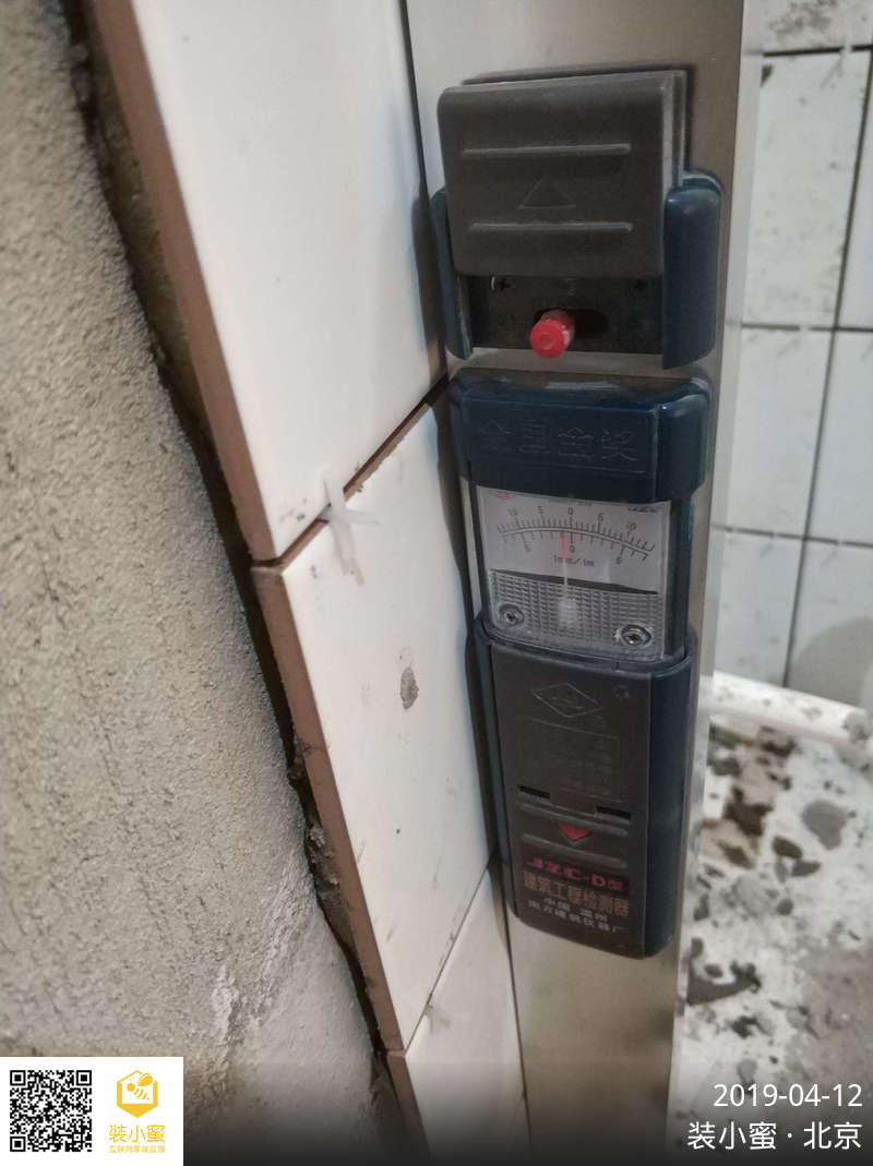

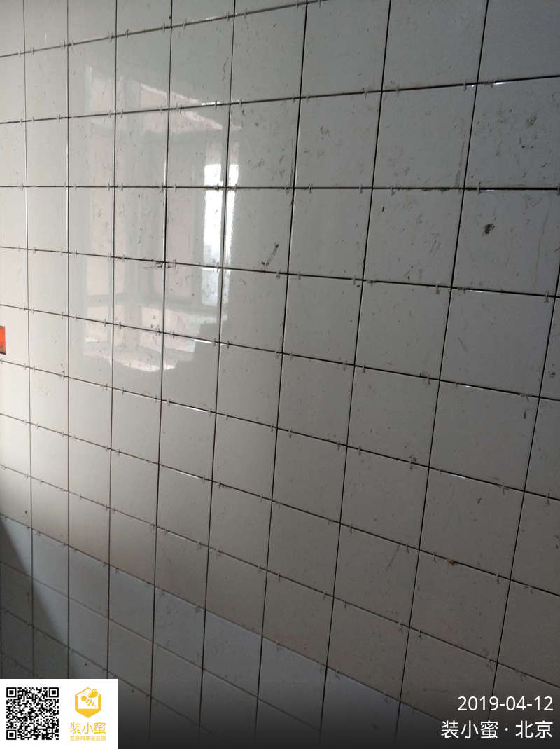

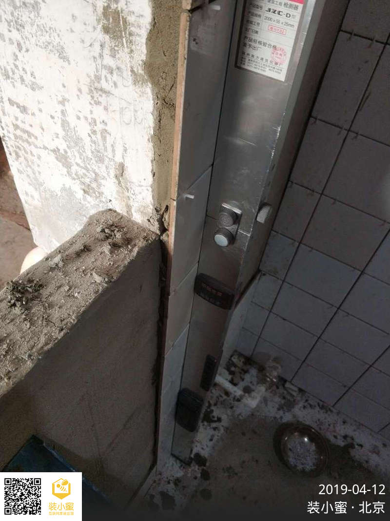

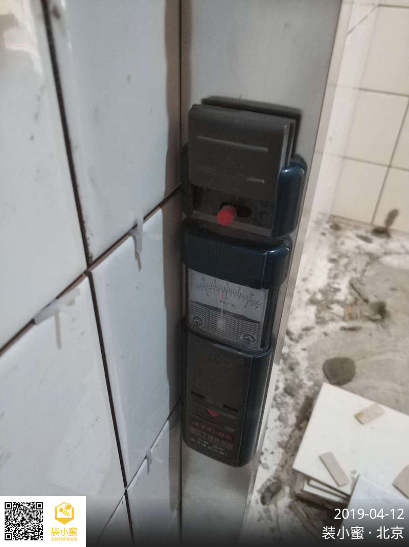

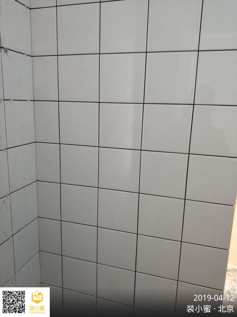

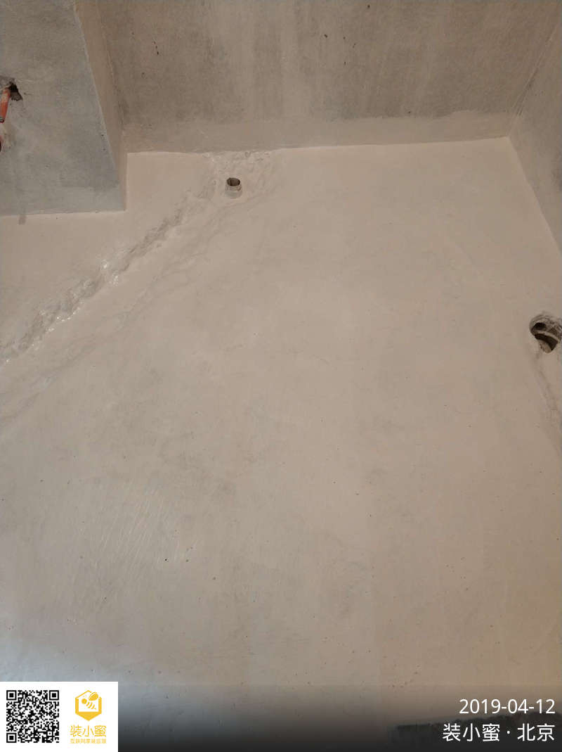

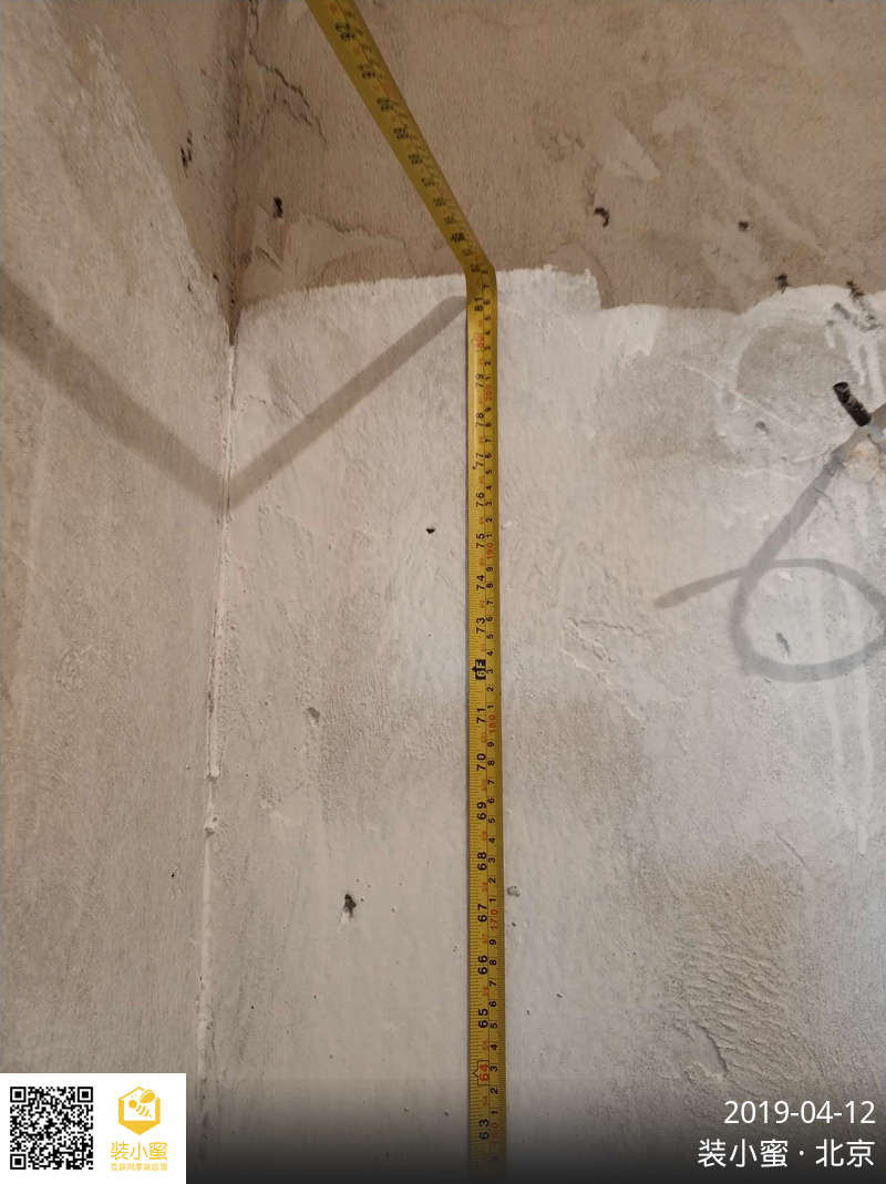

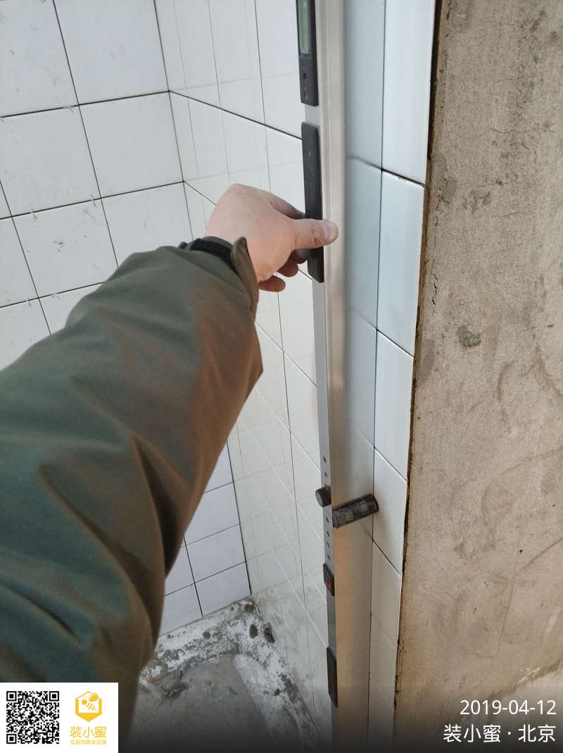

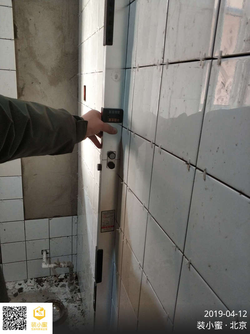

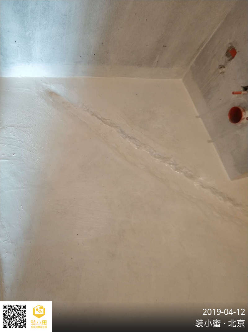

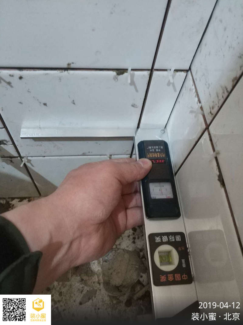

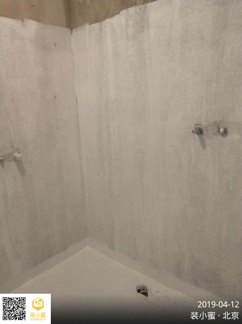

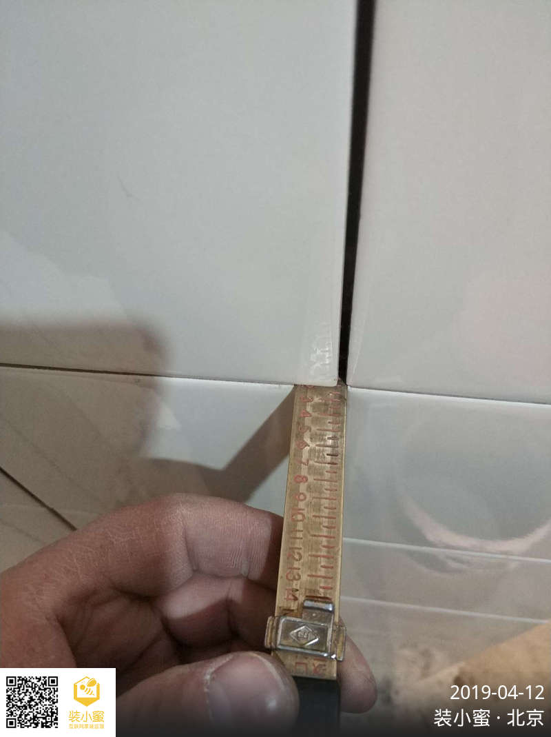

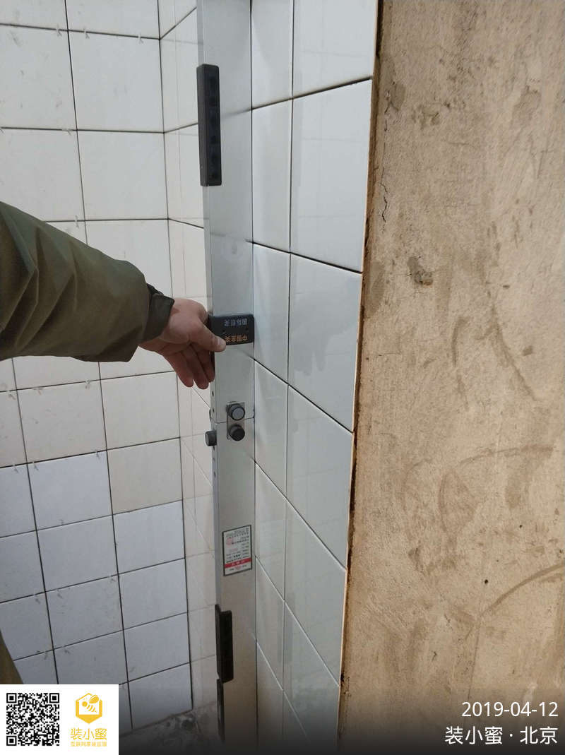

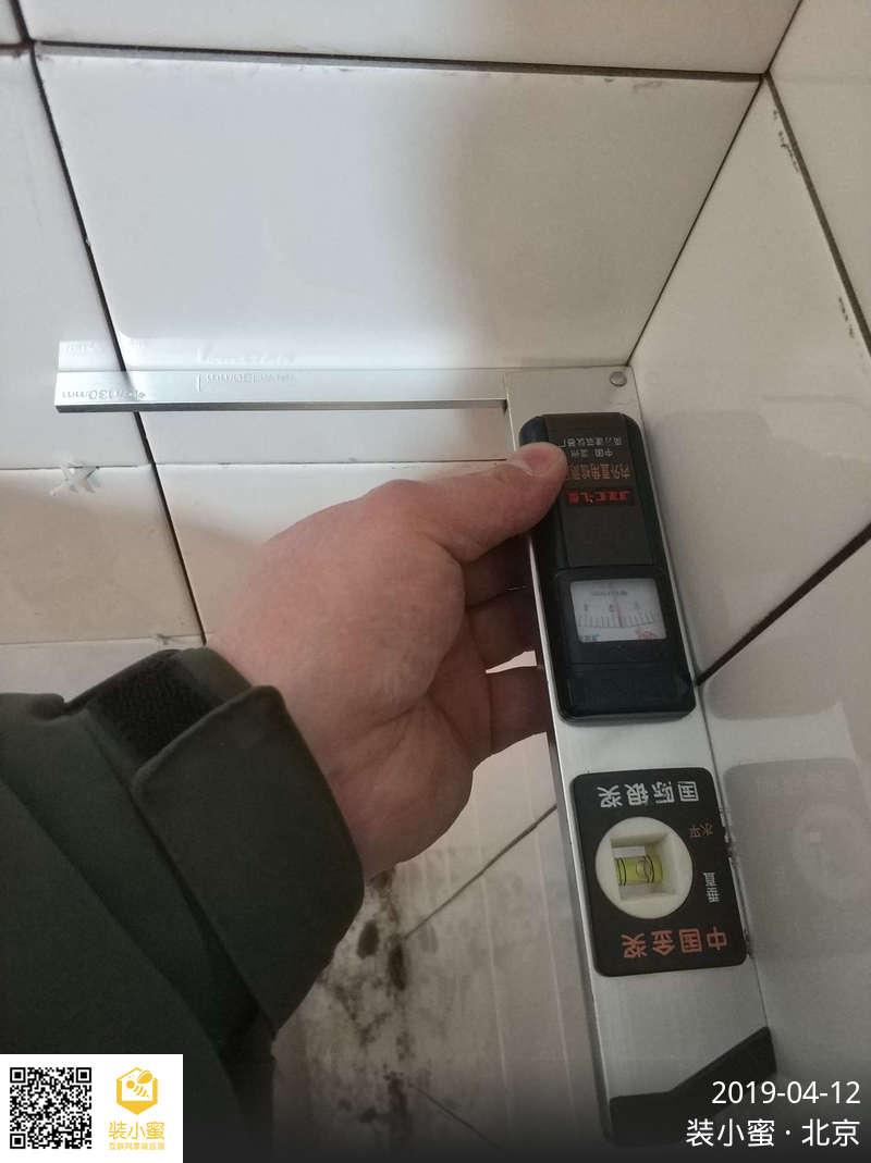

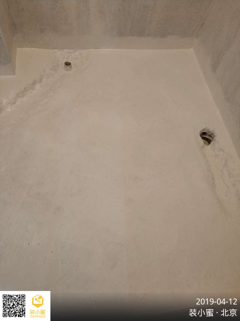

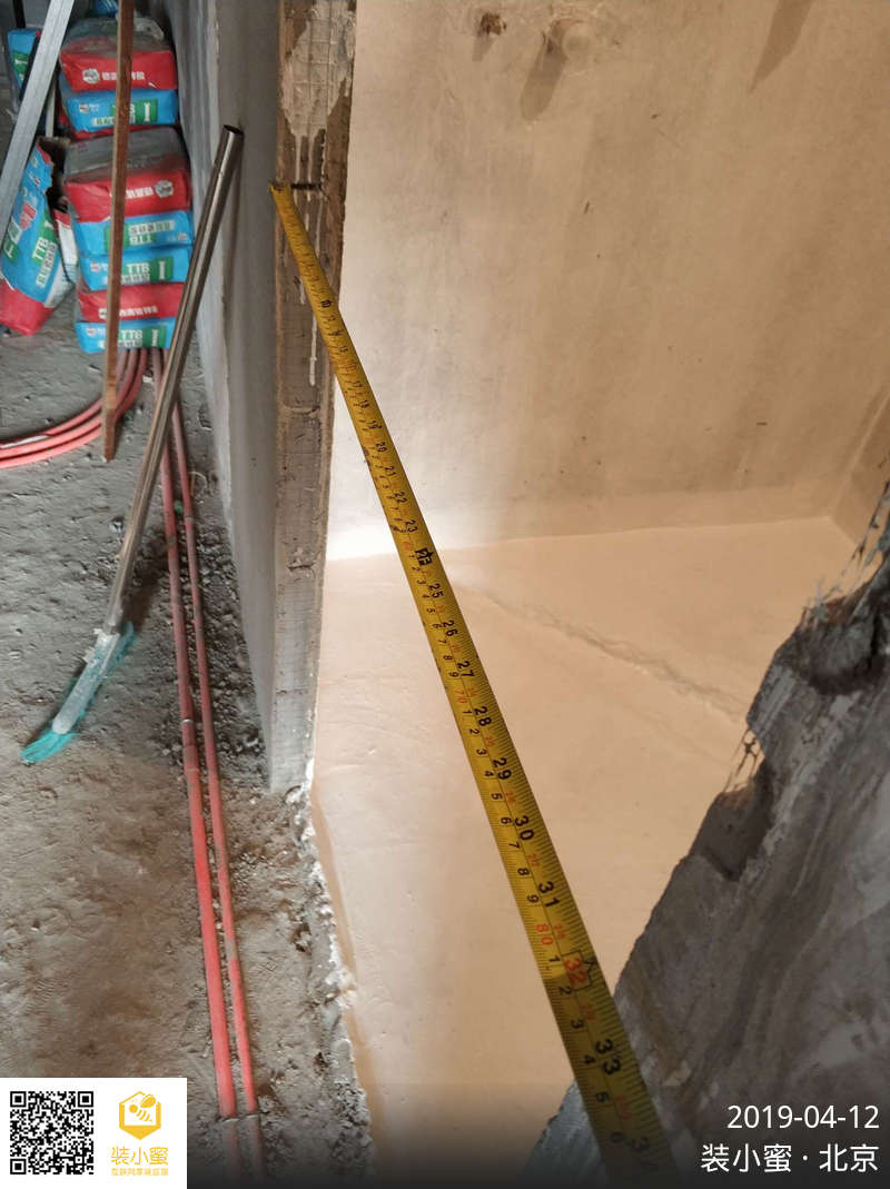

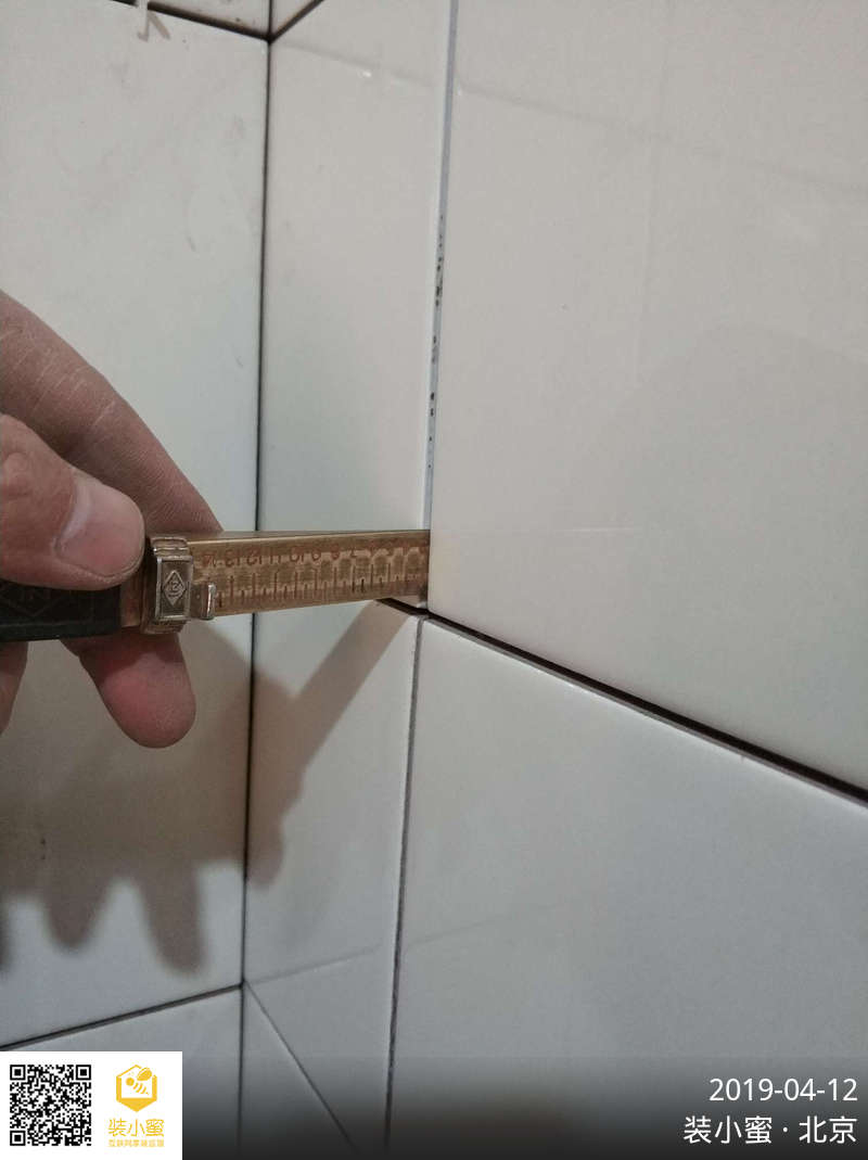

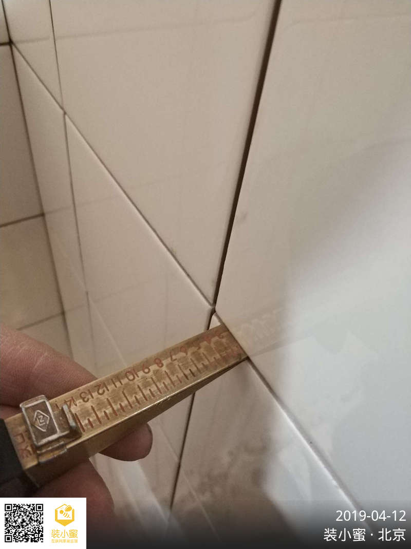

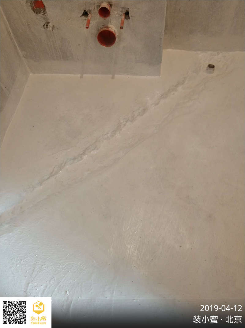

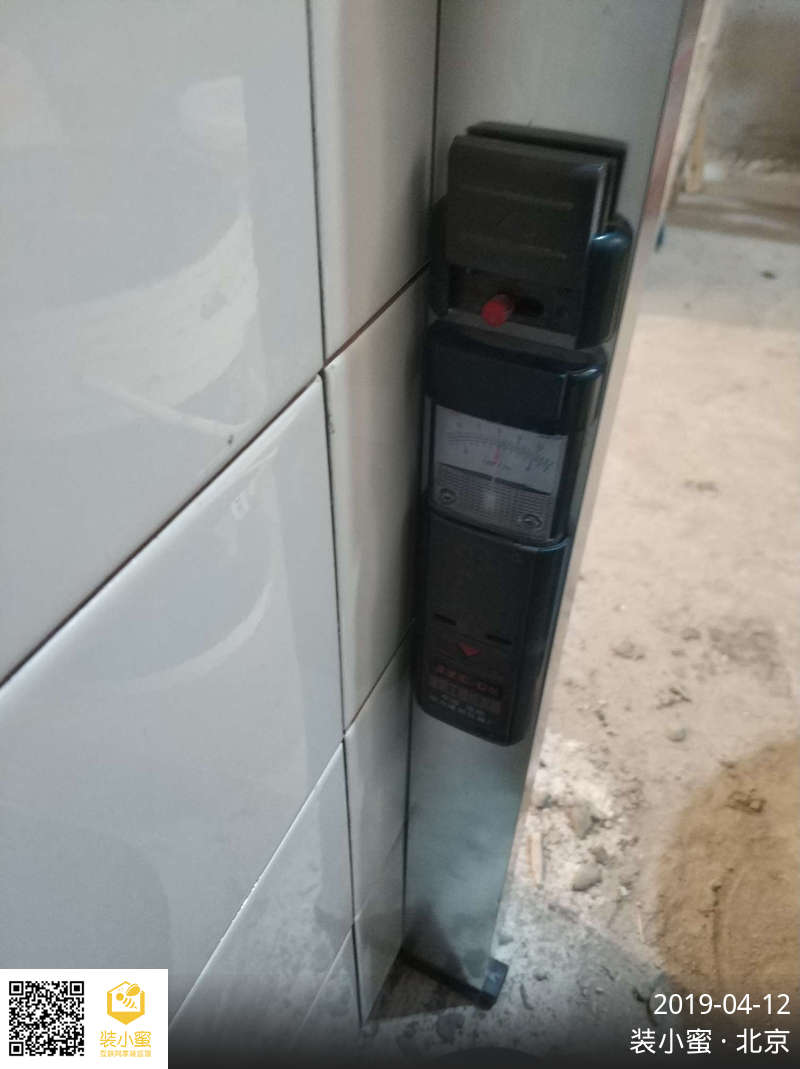

瓦工在厨房贴砖施工,已贴墙砖平整度,垂直度及方正度合格,卫生间防水涂刷高度超过1.8米,地面防水涂刷均匀,管口涂刷严实,符合要求。

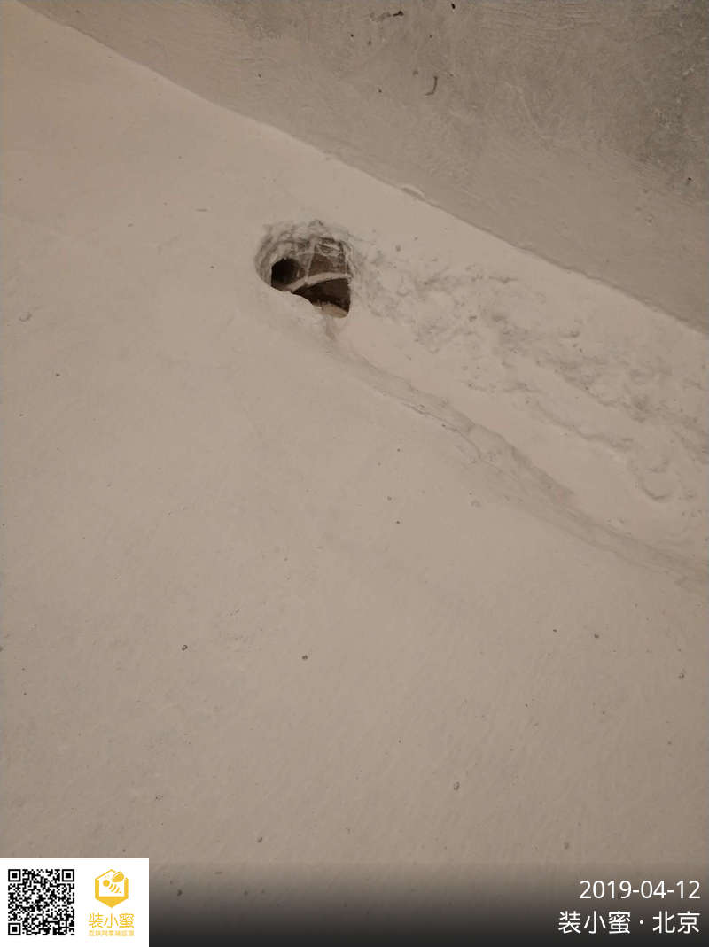

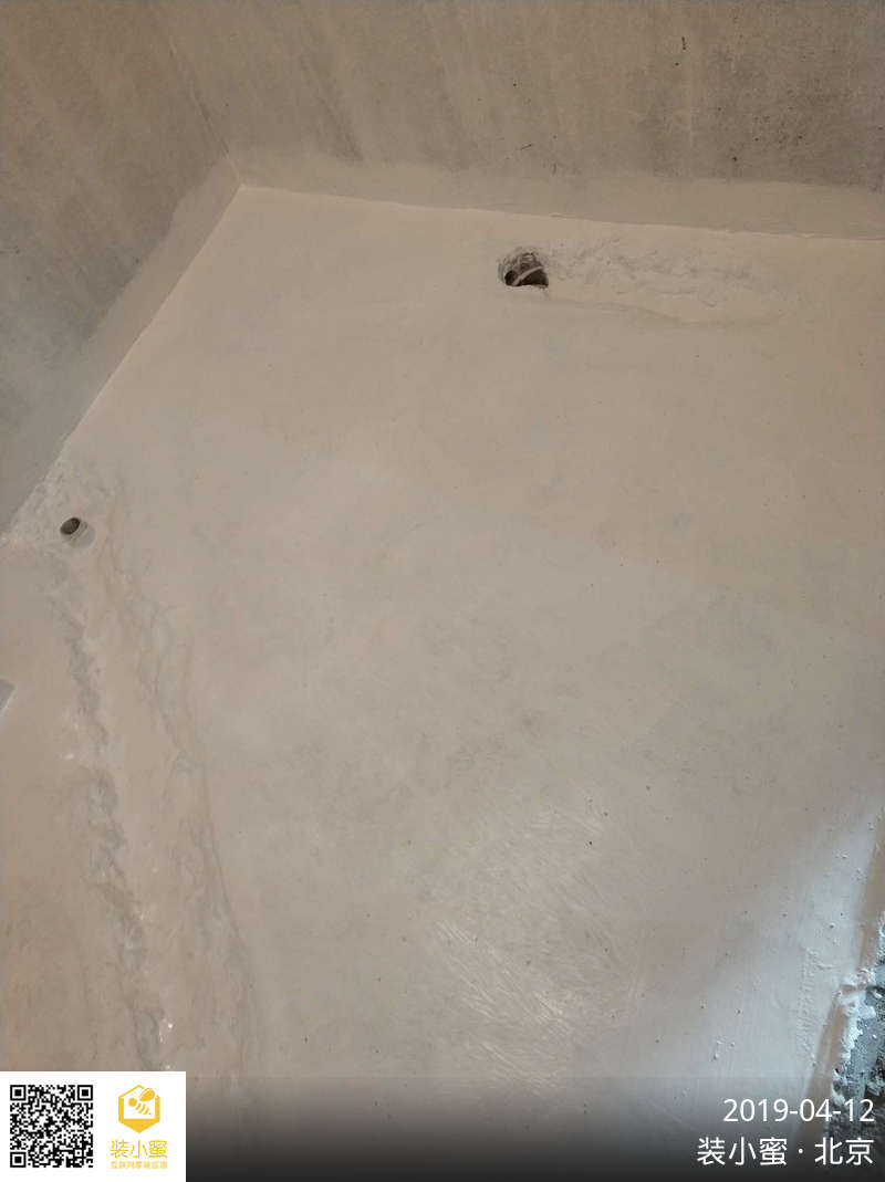

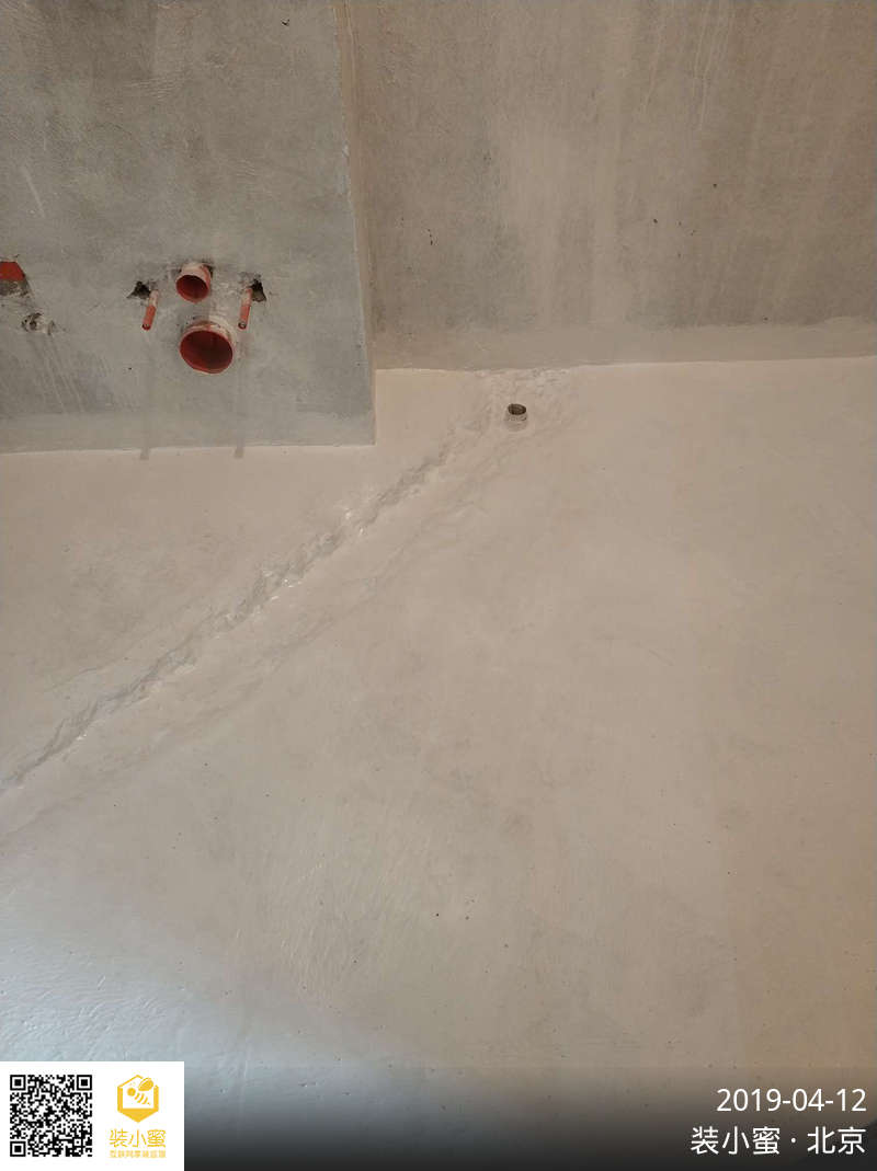

已刷防水墙面有几处砂眼现象,填实后需补刷防水。
闭水试验时间48小时,放水前请通知楼下,蓄水高度至少3cm,以上问题已现场告知瓦工,注意事项已交待。

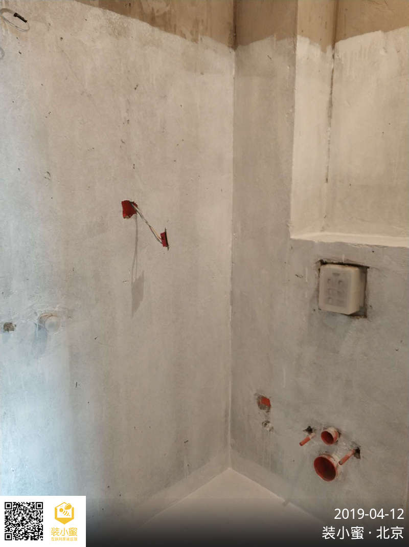

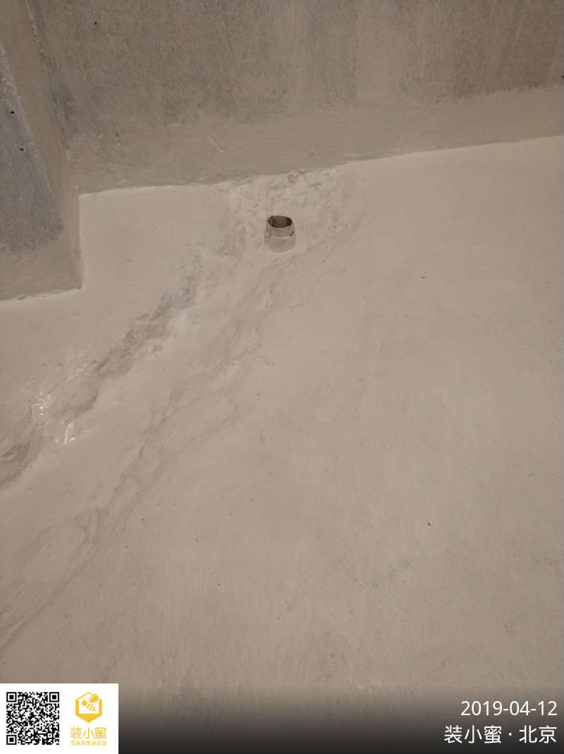

湿区(阳台)地面开槽处已刷防水
湿区(阳台)地面开槽处已刷防水
符合标准:10项

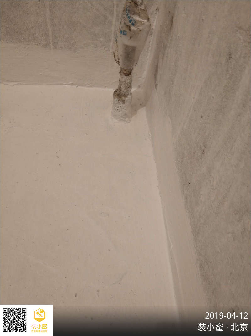

地面防水层涂膜质量符合要求
管根部位加强防水

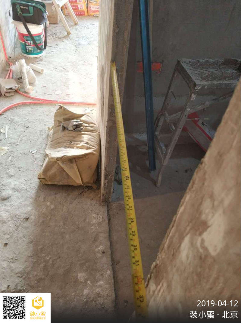

基层门洞修正尺寸符合要求

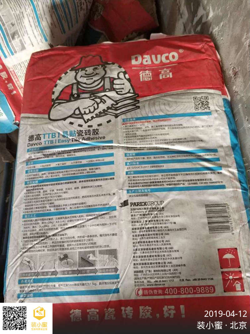

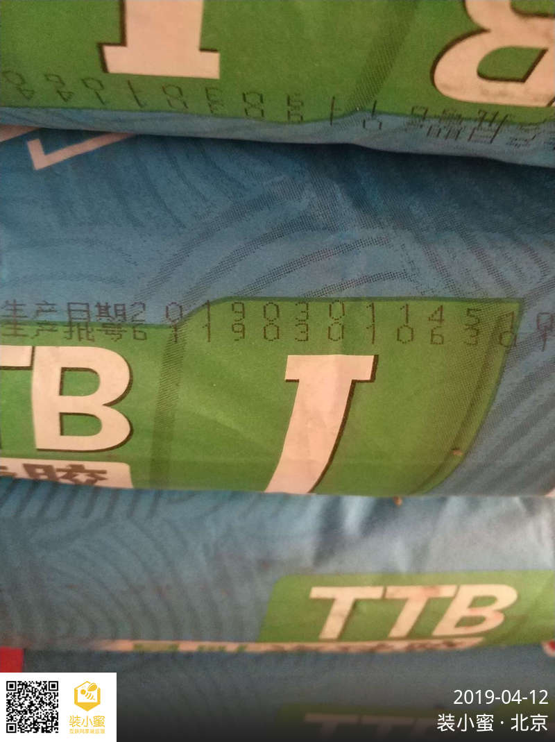

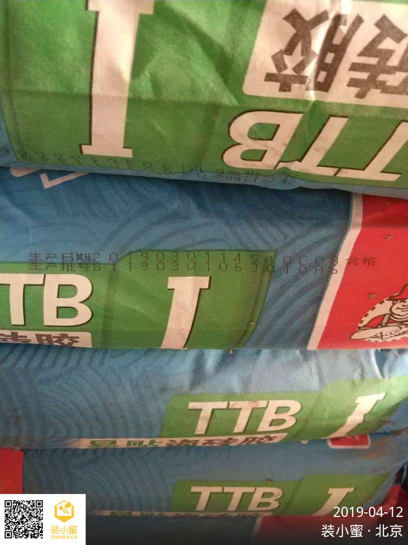

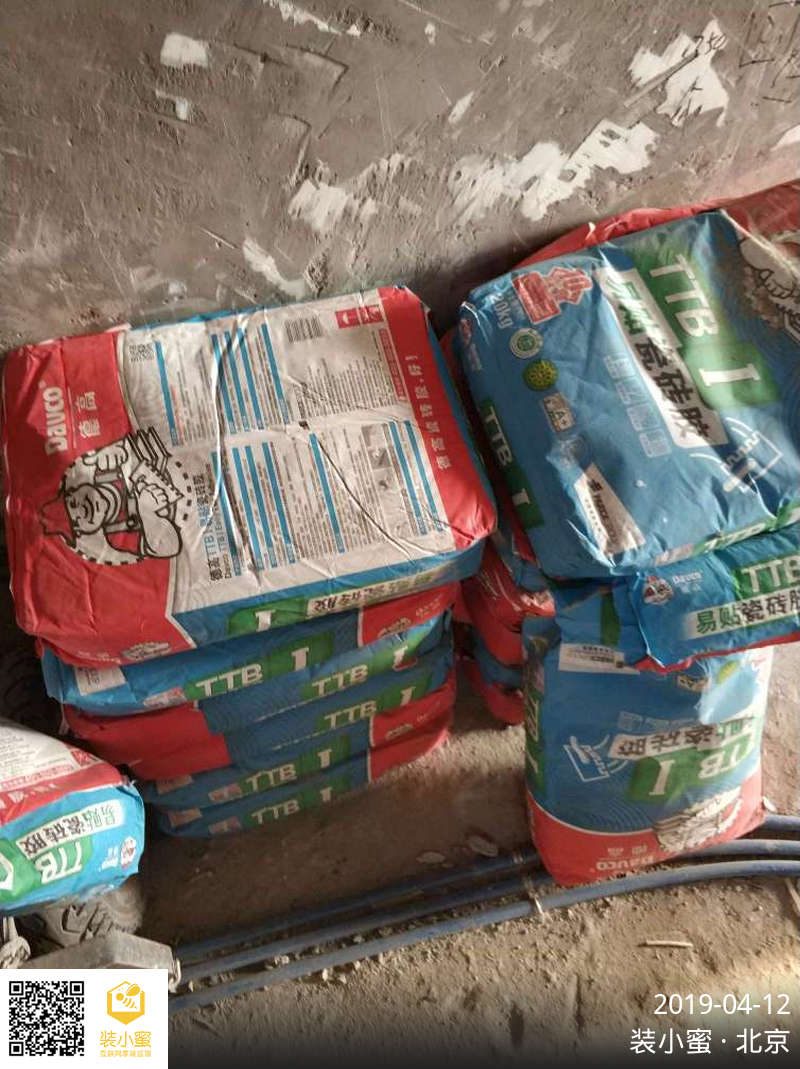

瓷砖粘结剂
