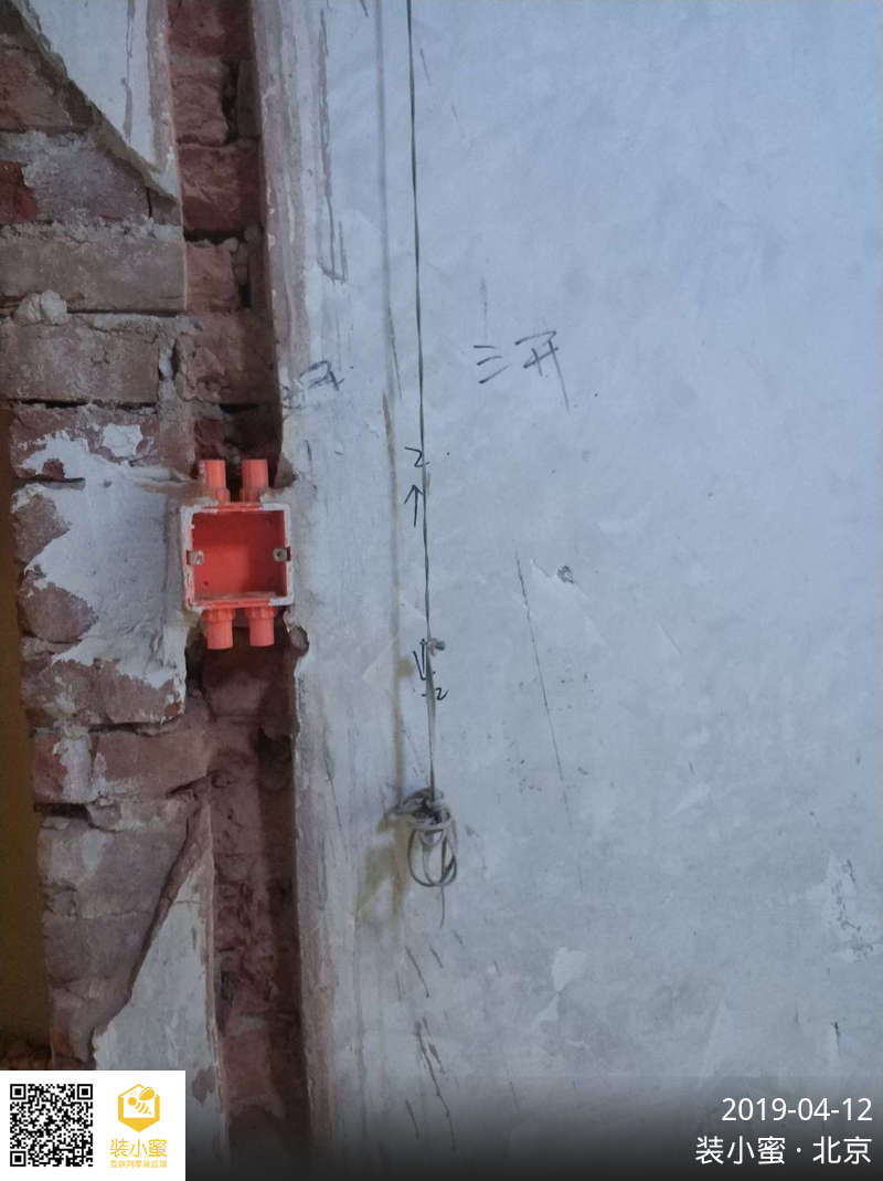

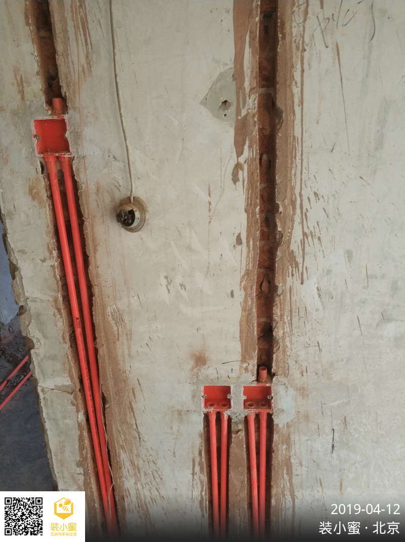

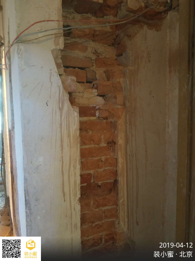

施工进度正常;

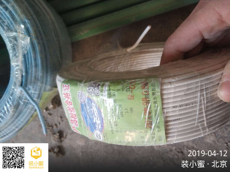

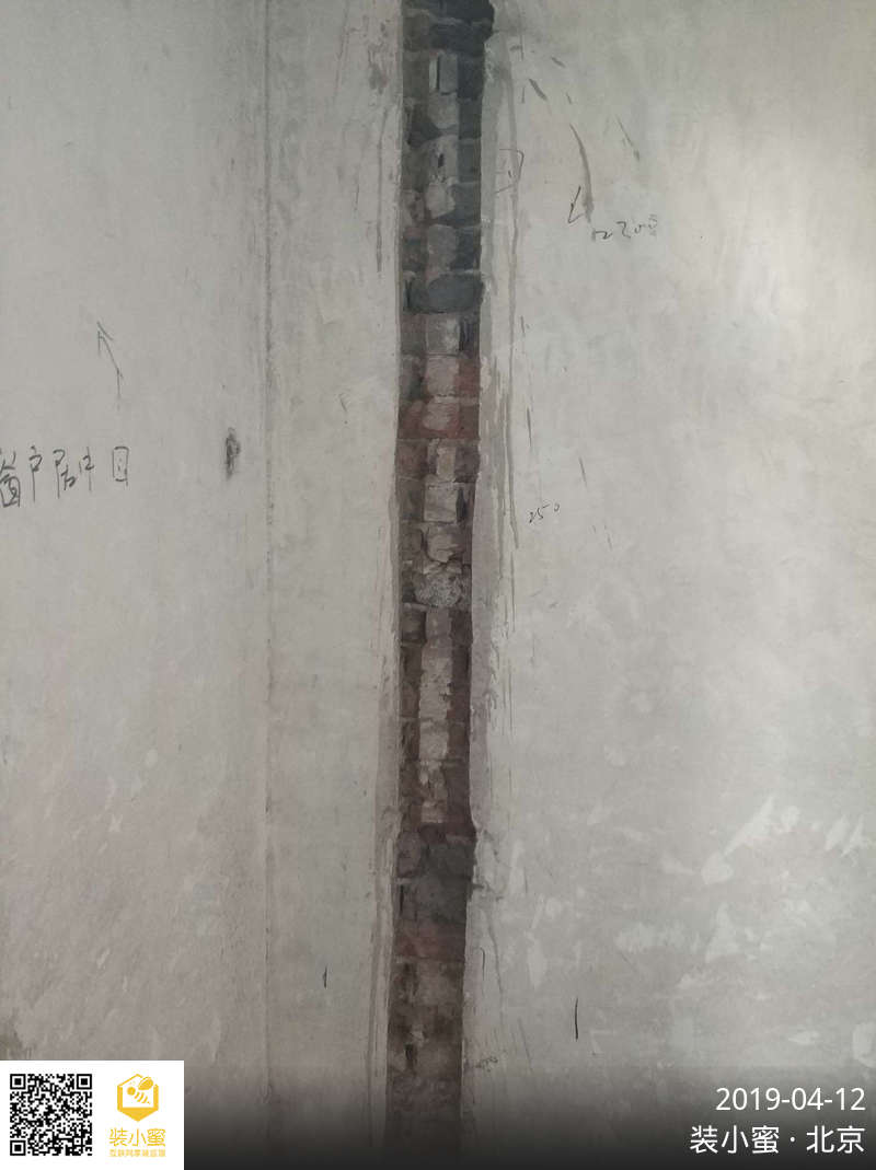

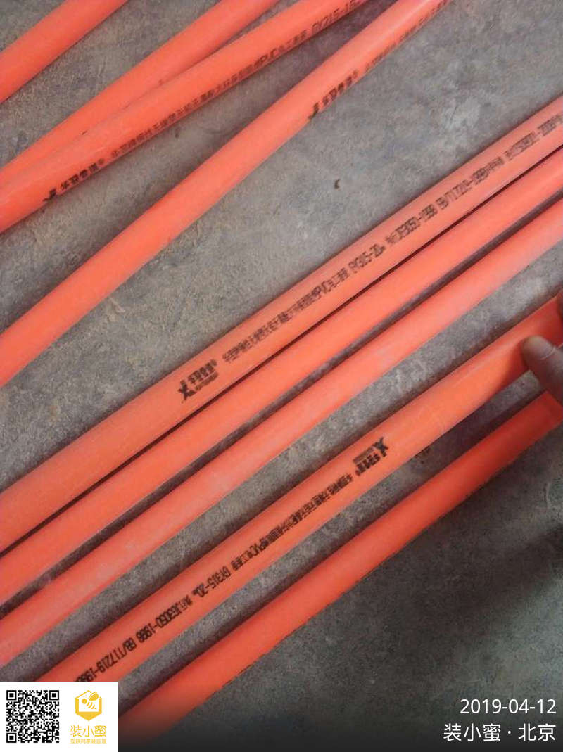

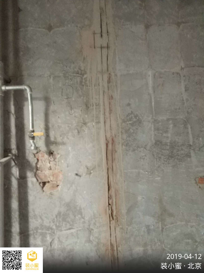

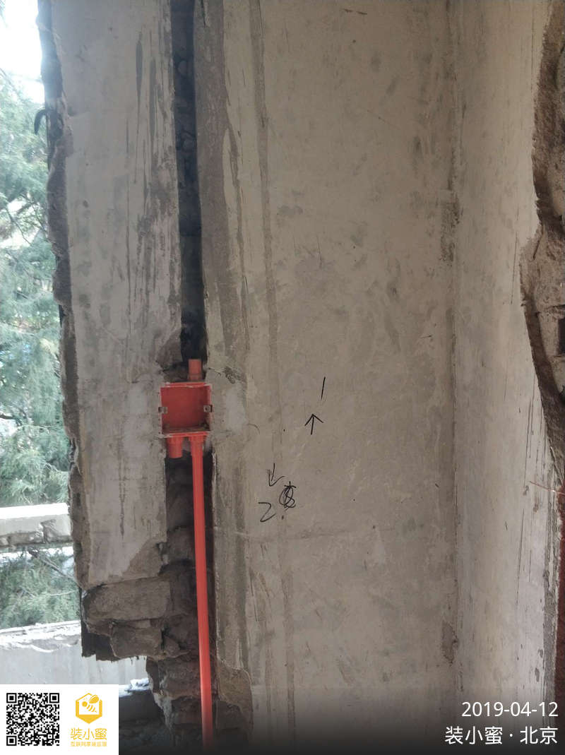

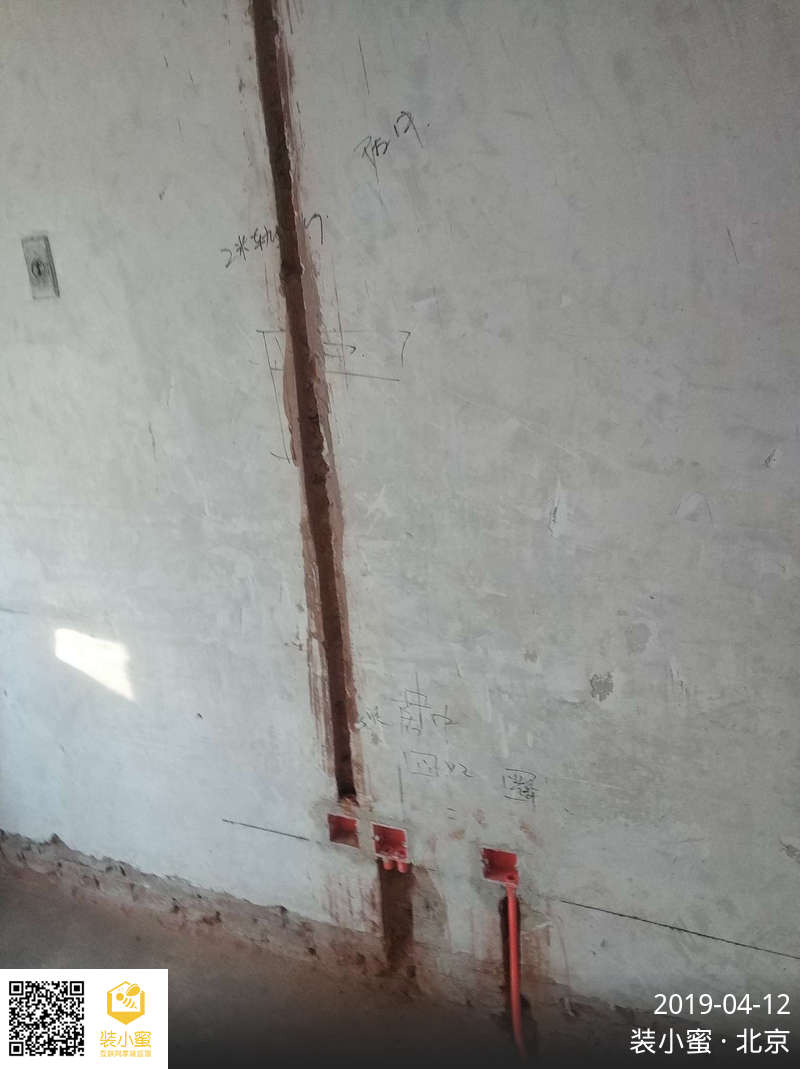

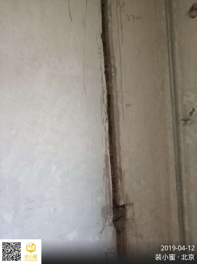

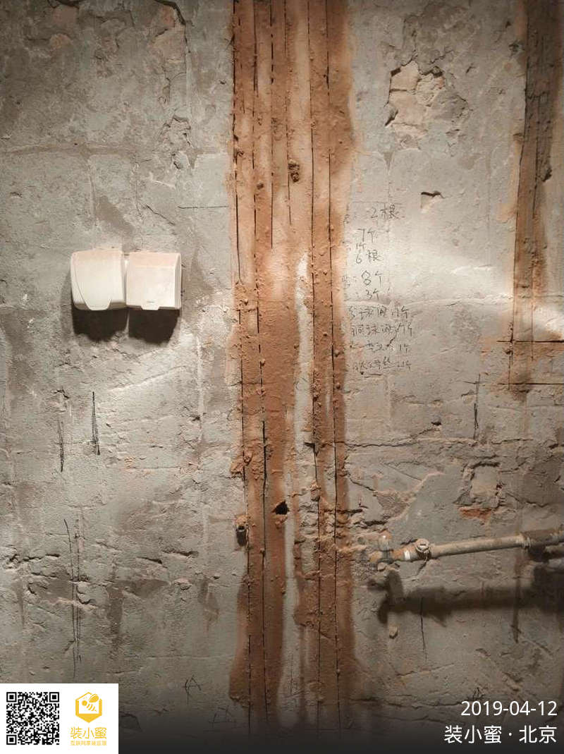

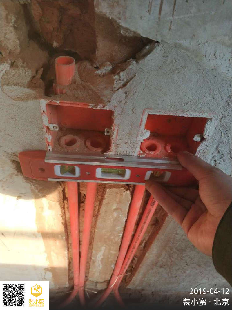

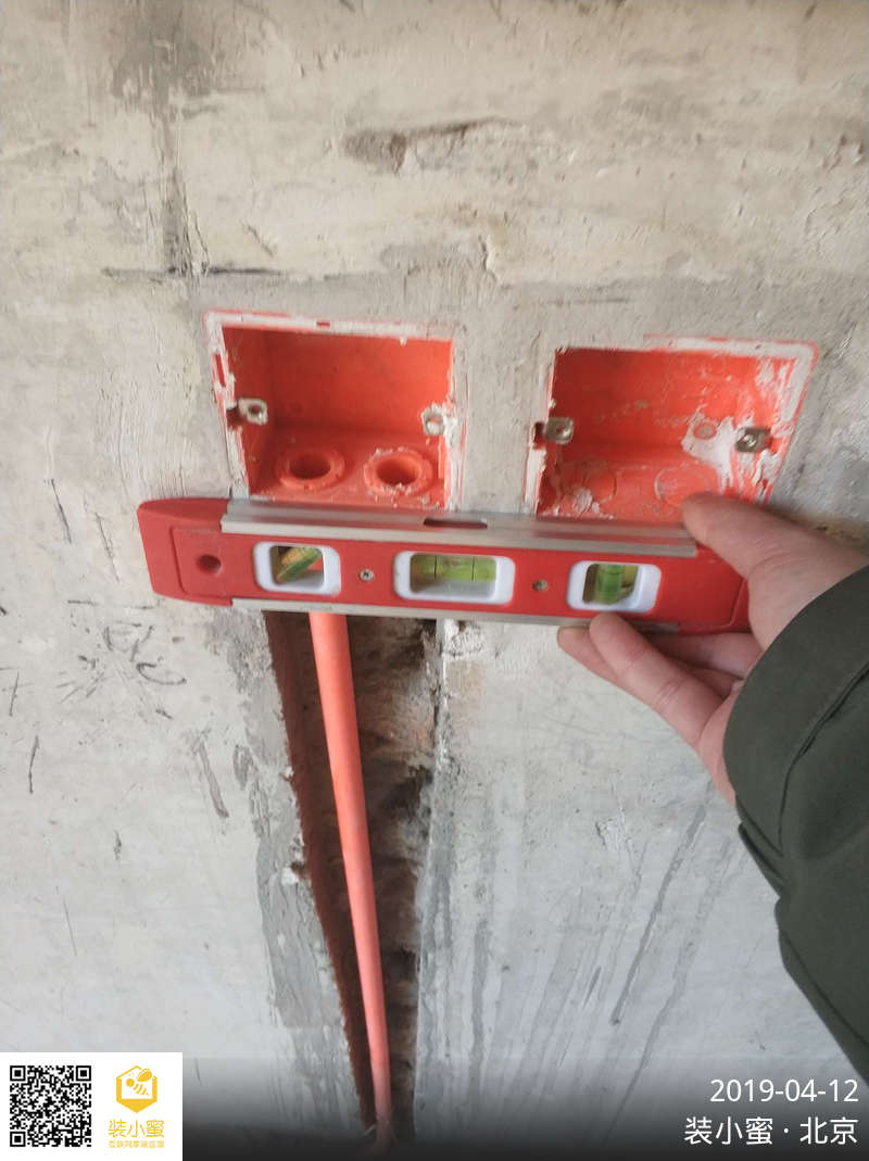

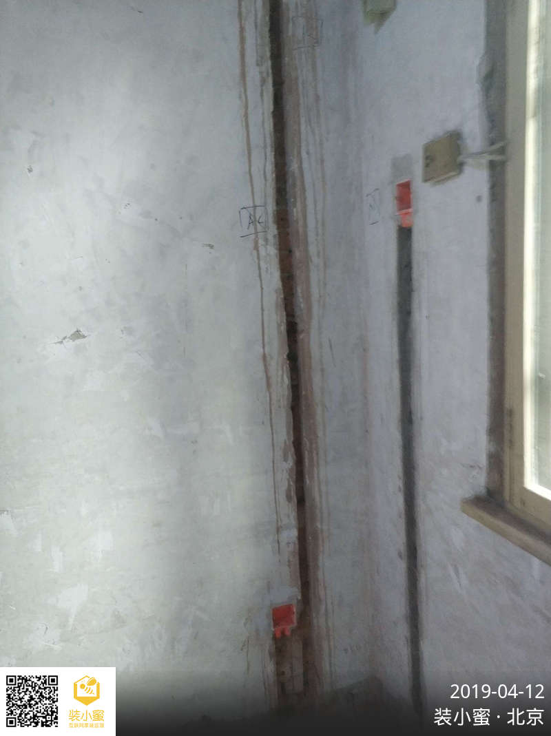

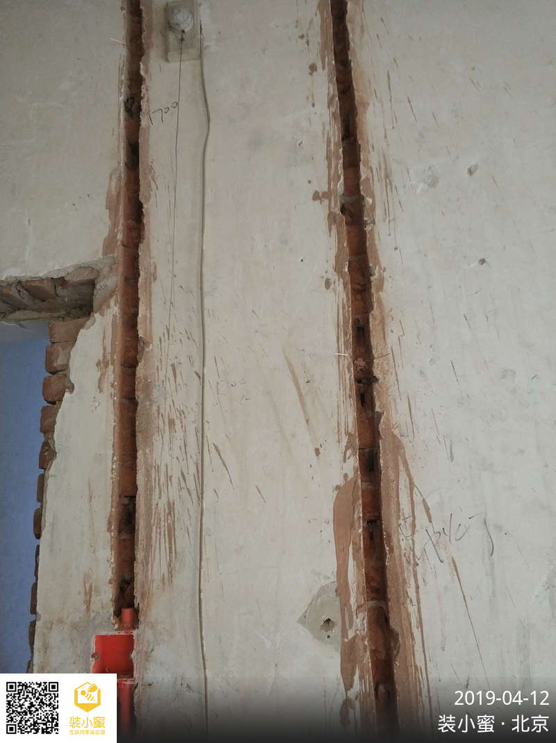

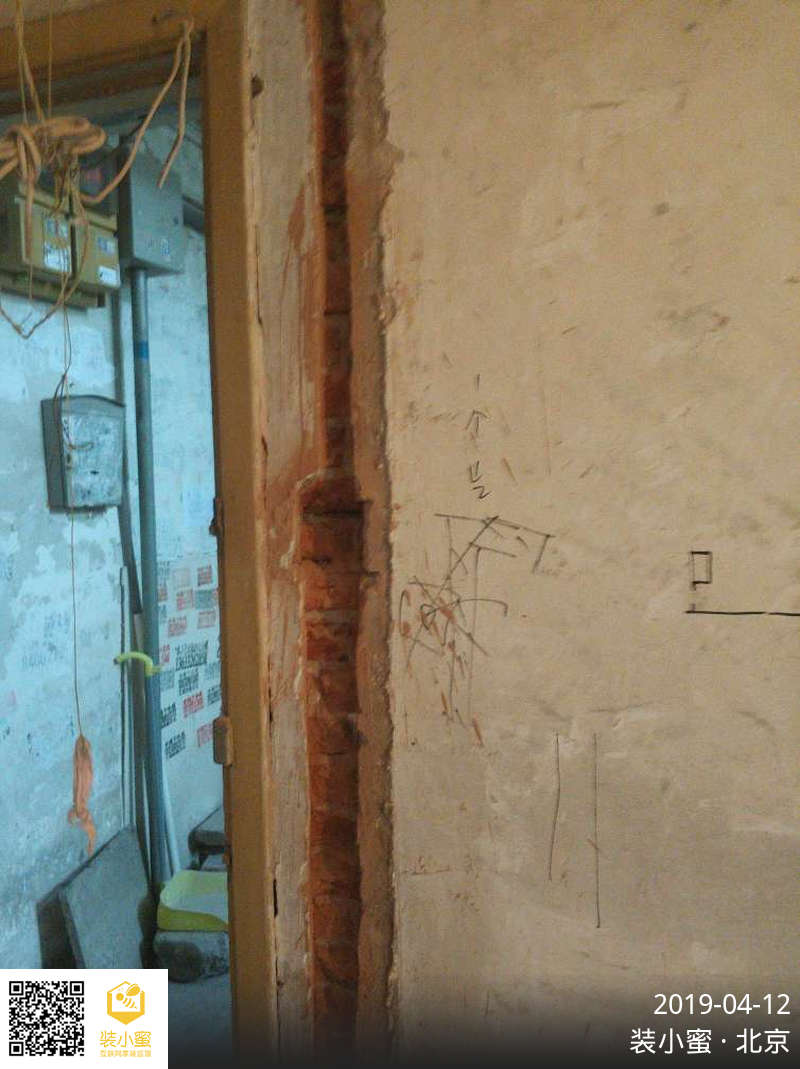

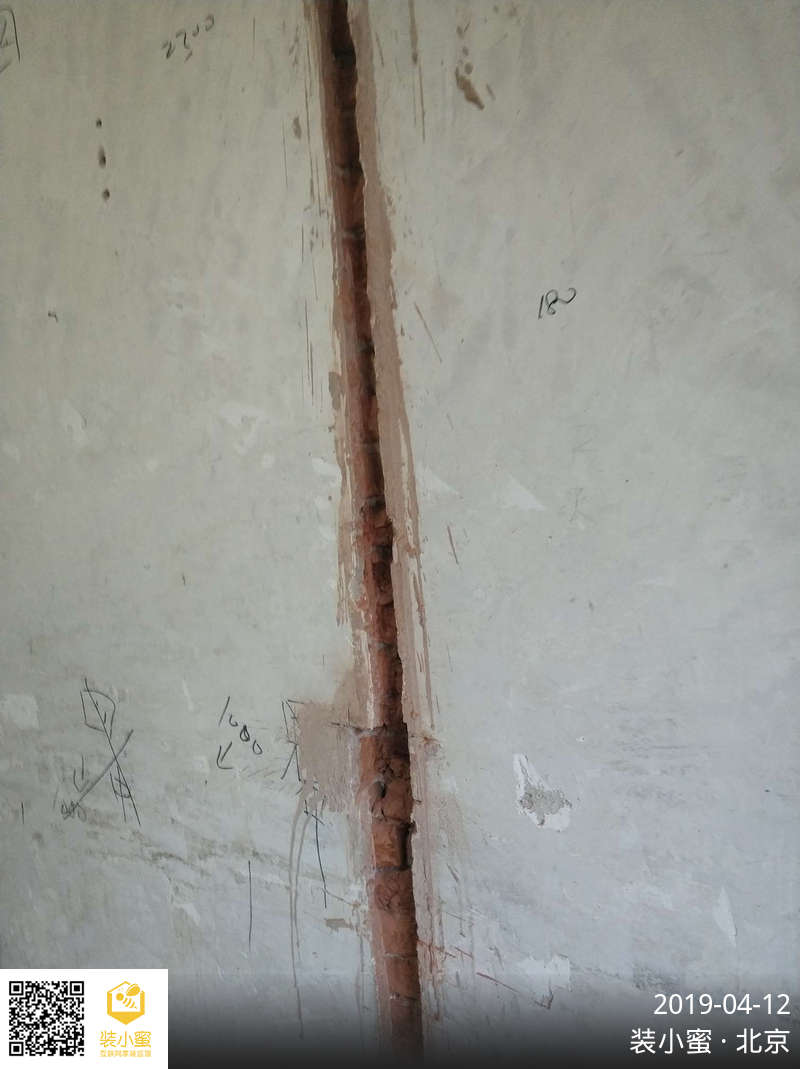

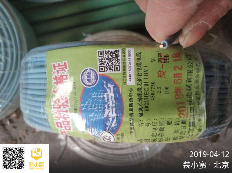

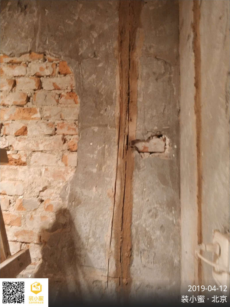

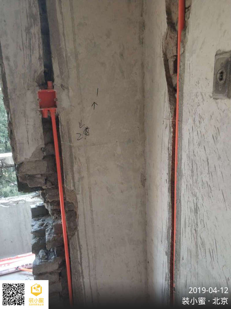

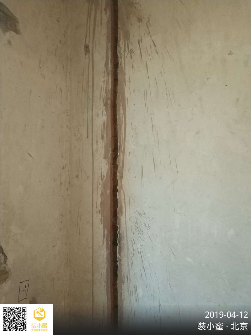

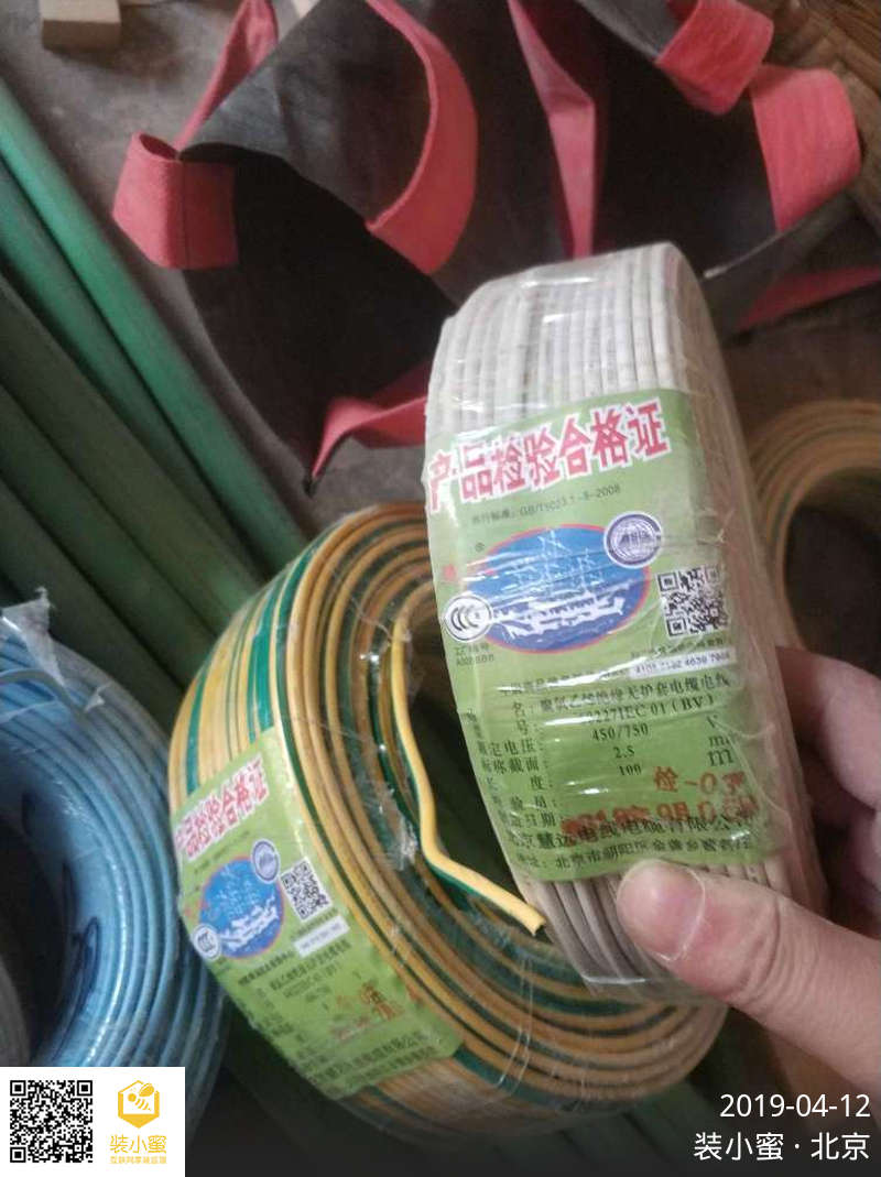

墙体线槽正在进行中,线槽深度和宽度符合标准,线槽走向符合规划实施,已固定线盒端正牢固,水电材料已进场:电源线是慧远品牌,导线直径符合家庭需求,线管是华奕品牌,水管是伟星品牌,均与约定相符。
提醒水电师傅按照规范布线,注意噪音施工时间,注意地面用水以防渗漏。
线槽估计还得一天,工人说明天继续,已提醒工人明天是休息日尽量不要有噪音施工,以免邻居投诉,下次上门进行水电隐蔽施工巡查,预计下星期二左右。

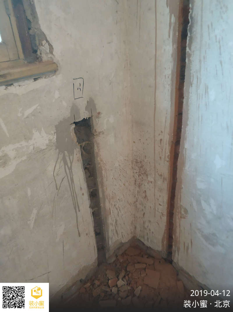

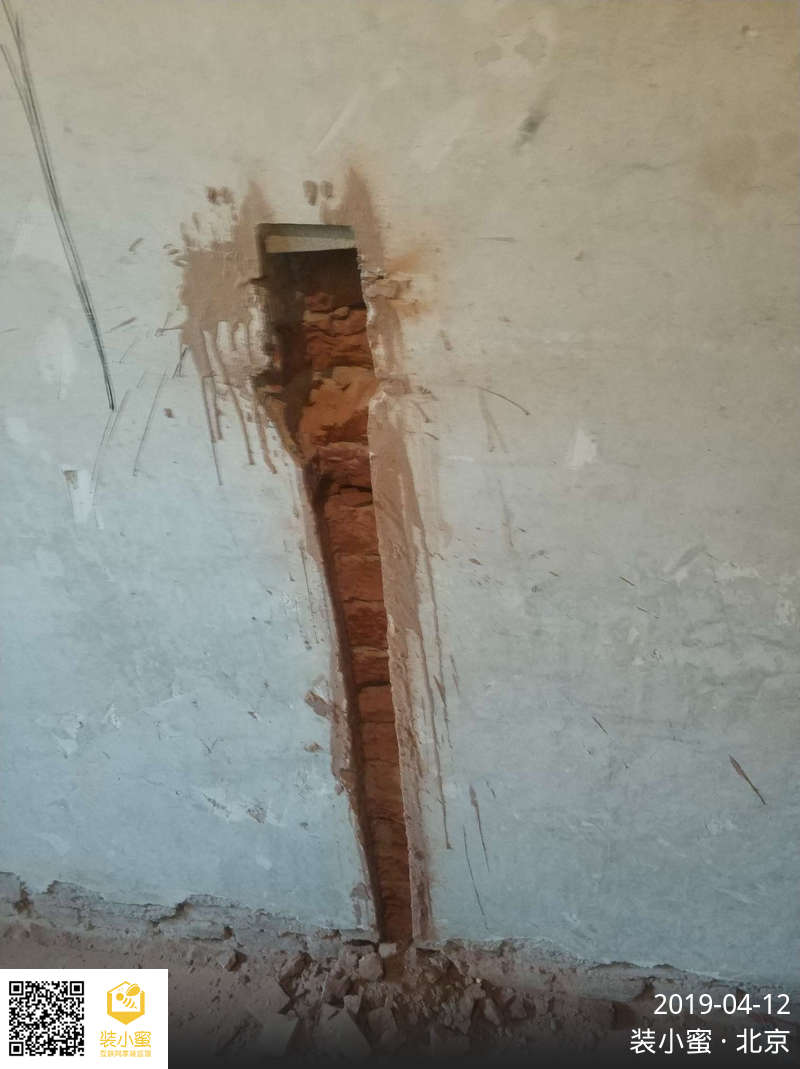

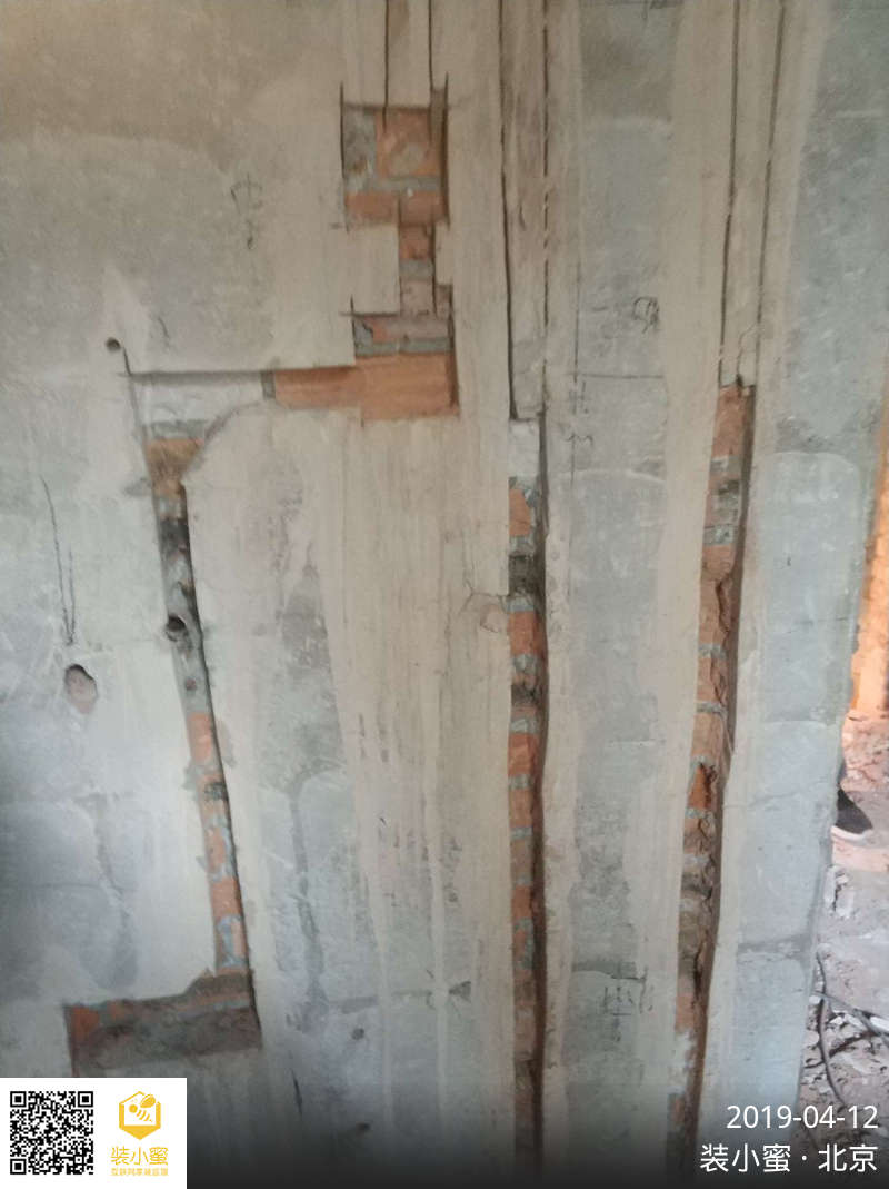

开槽平直,符合要求
开槽宽度与深度符合要求

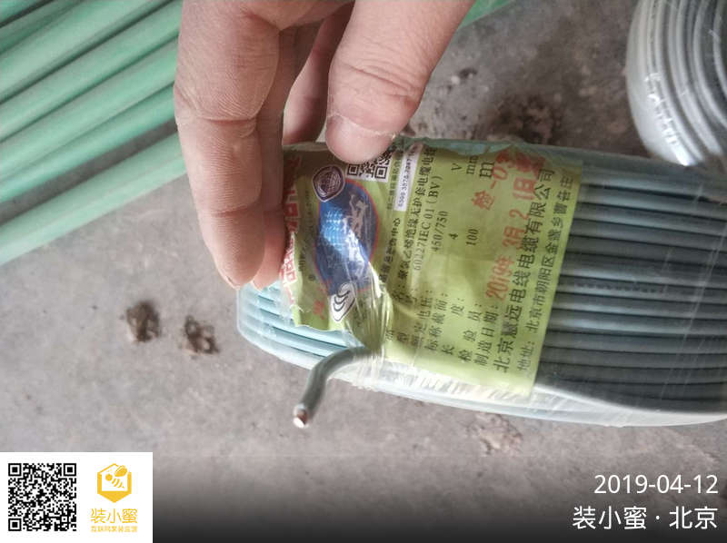

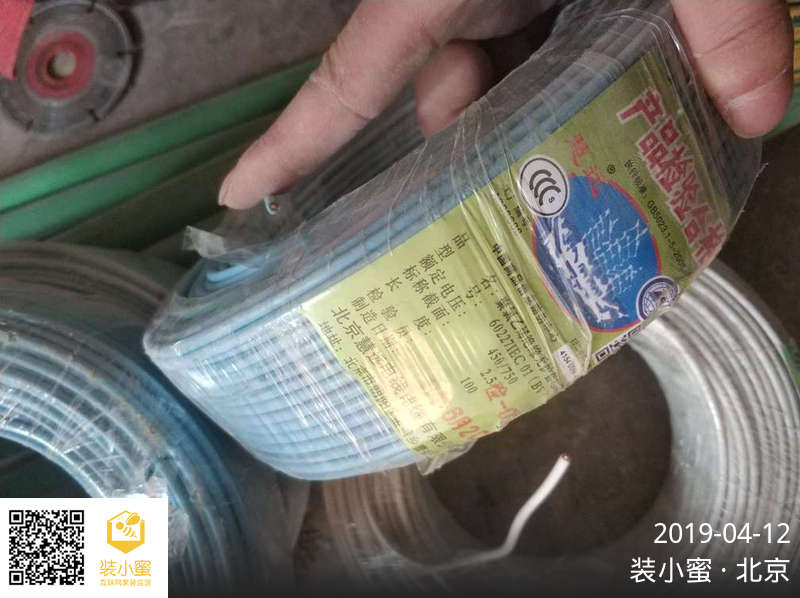

电线
电线管

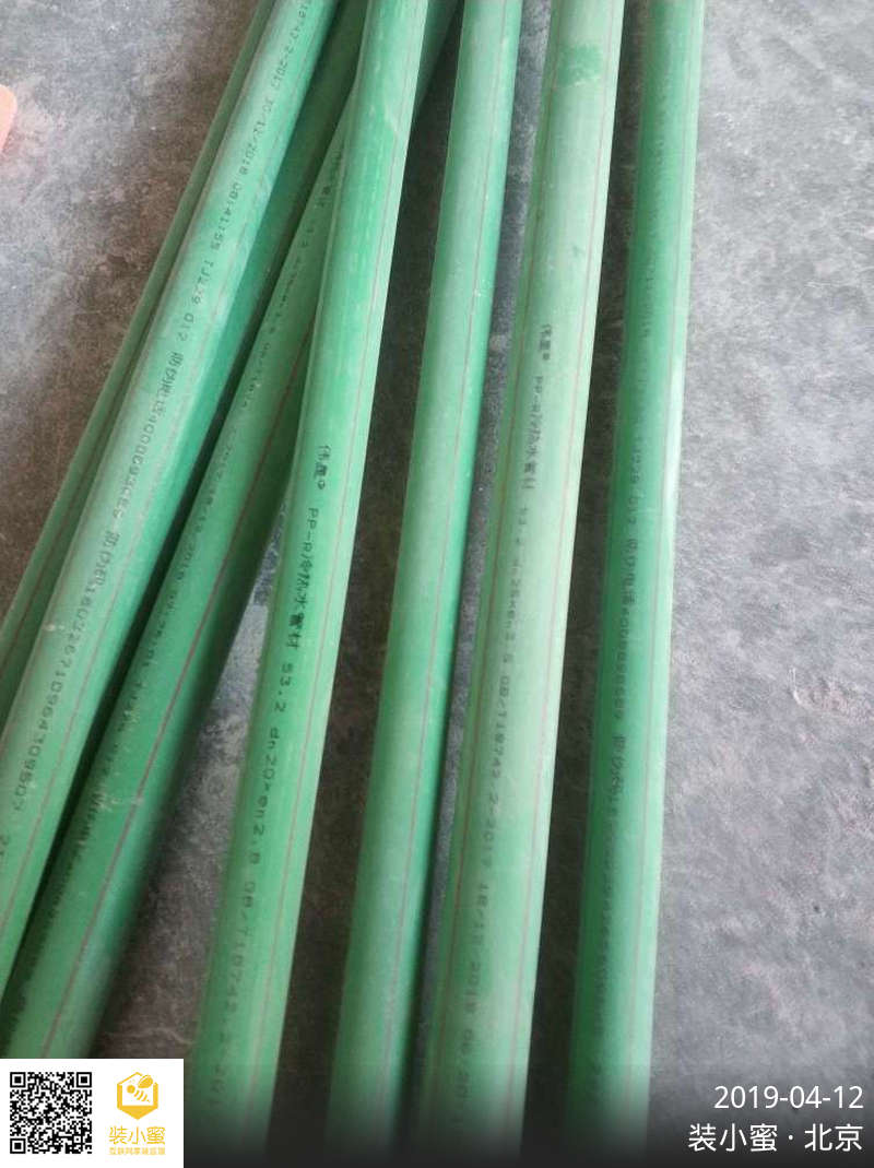

PPR水管
