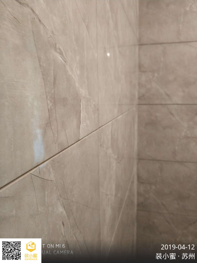

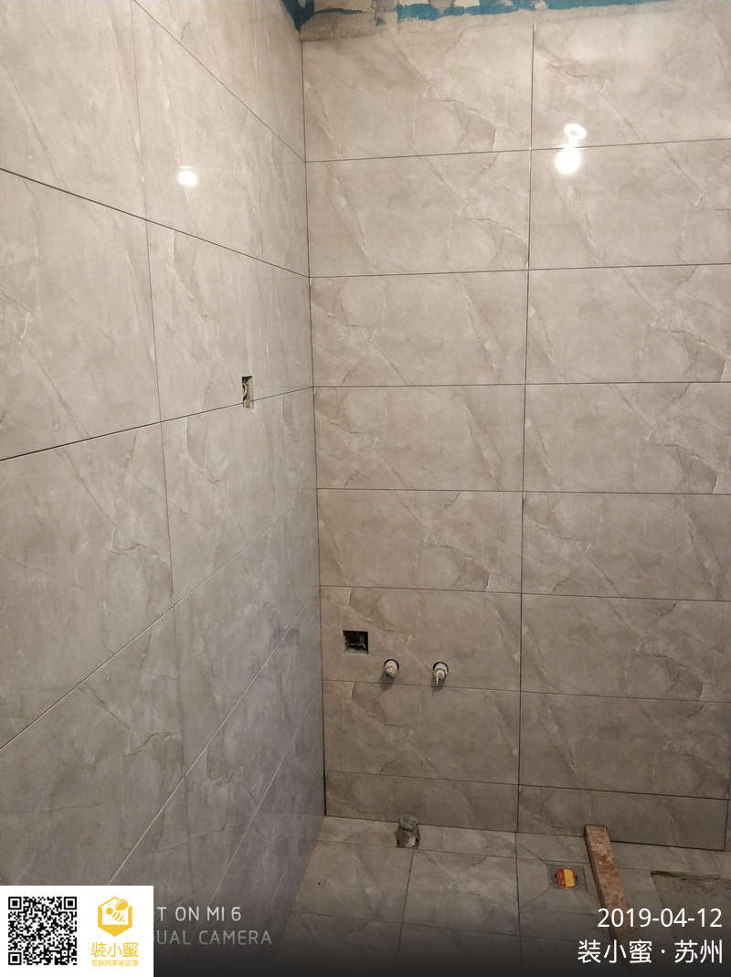

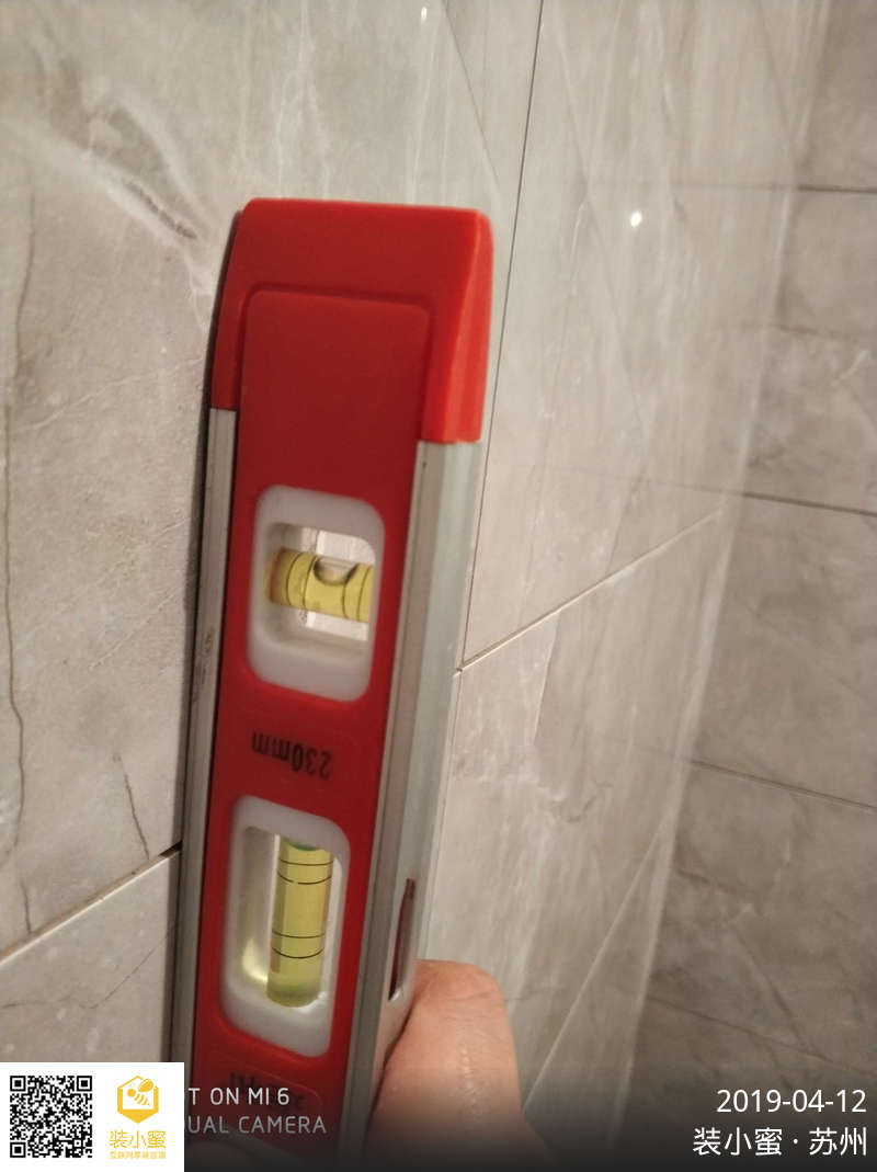

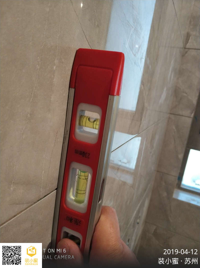

本次为【瓦/木工面层施工检查】是第6次上门,现场瓦工 木工正在施工,已粘贴墙面砖平整,拼接缝正常。地面砖已粘贴,坡度符合。现场已和木工交接具体施工注意事项。
木工:1人,瓦工:2人
正常

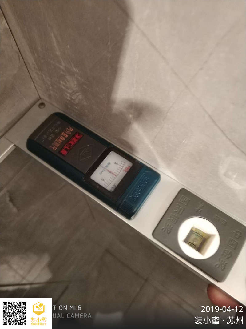

1.厨房里墙面砖空鼓三块,需更换。
2.卫生间墙面砖空鼓五块,需更换

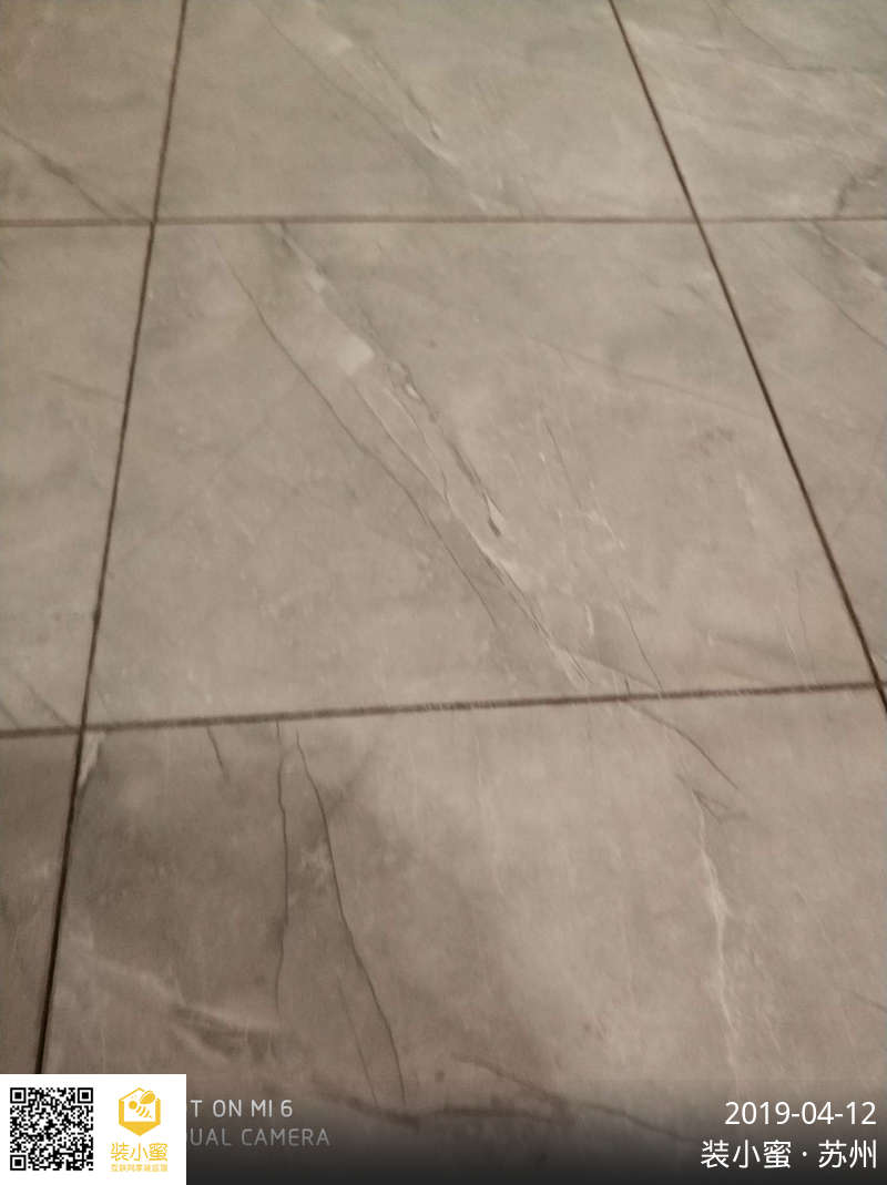

3.客厅地面砖空鼓,需灌浆或者更换。
以上三点均已标明。

地面砖(石)铺贴平整,符合要求

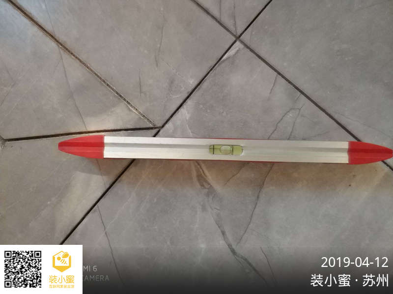

湿区地面砖坡度符合要求

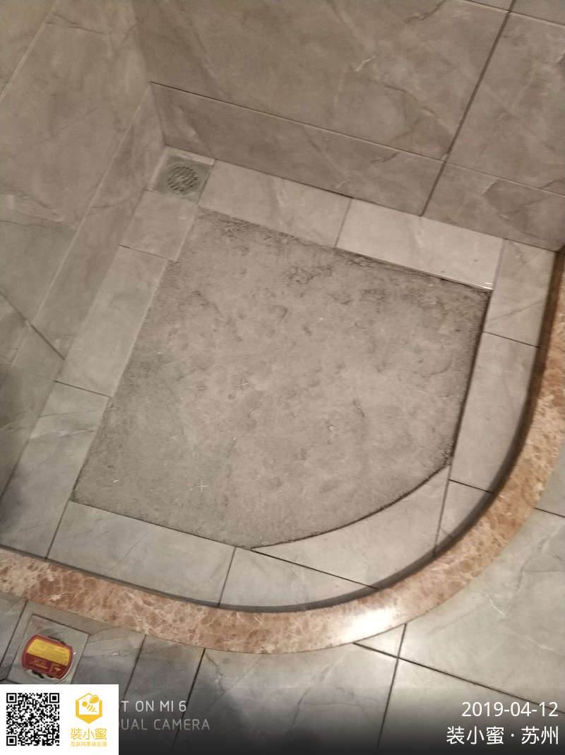

卫生间干区地面砖坡度符合要求

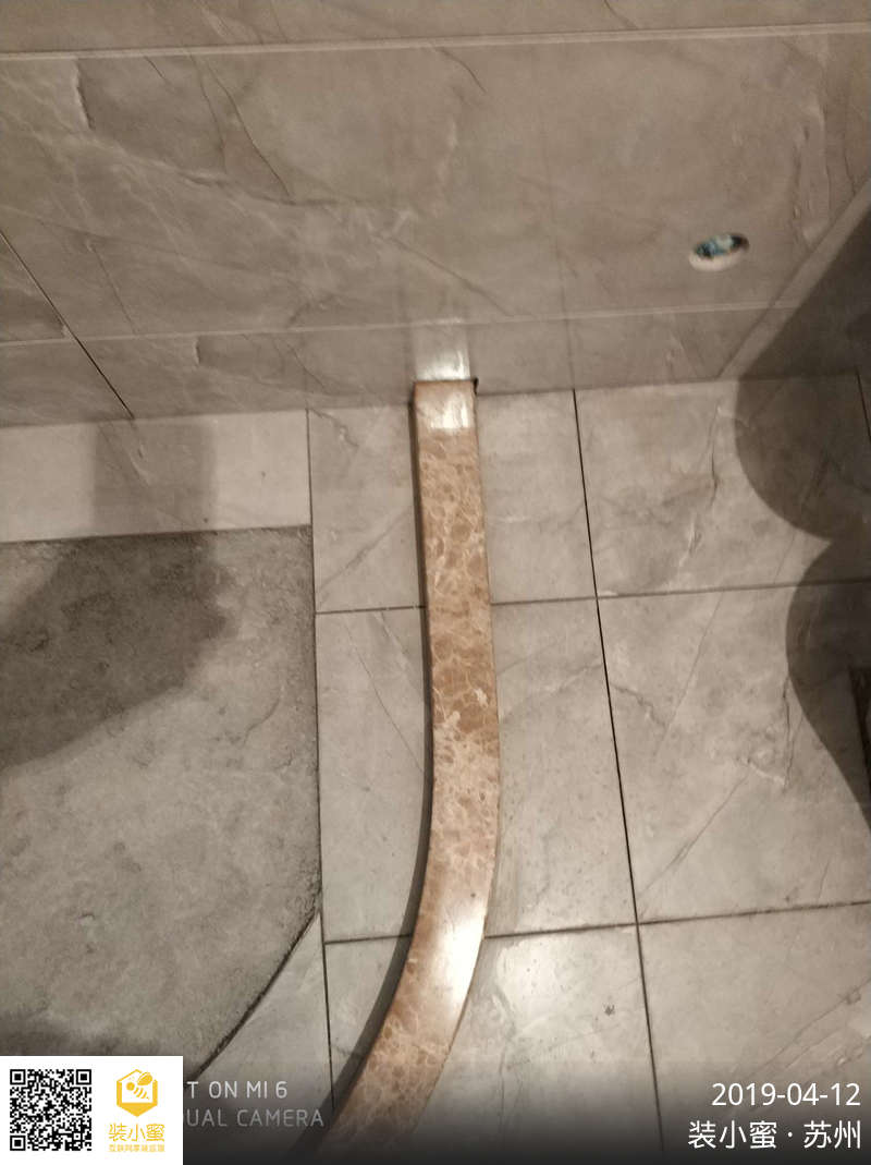

淋浴房挡水条与安装符合要求

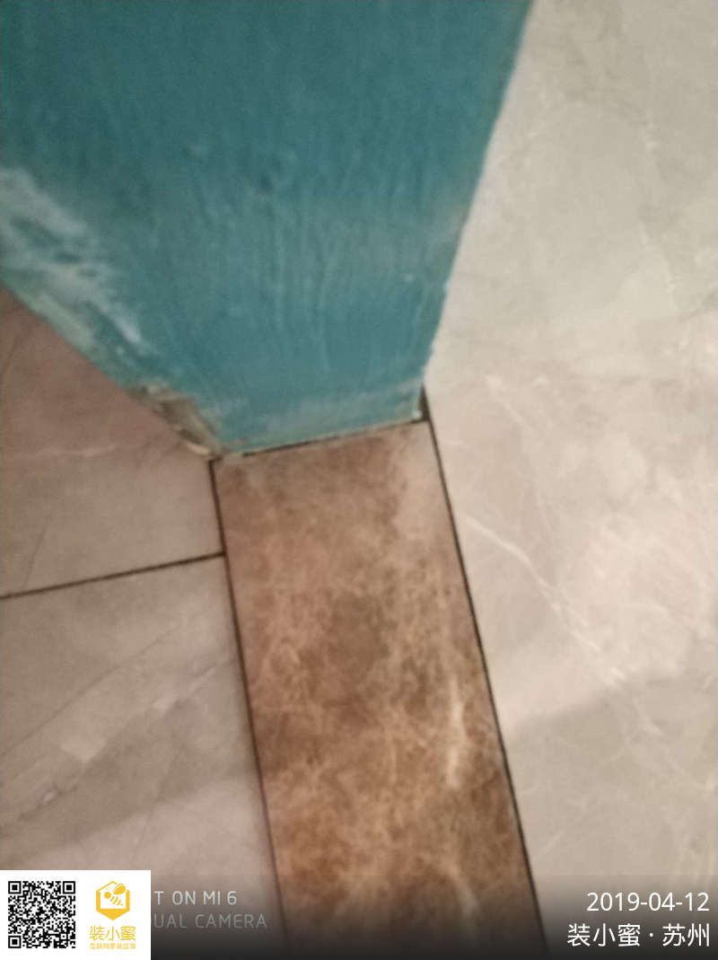

门槛石与安装符合要求
