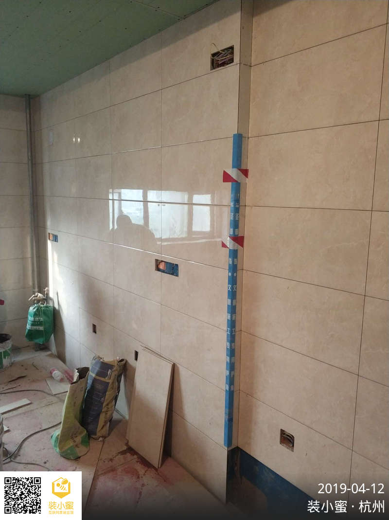

1.卫生间顶部隔音棉就包了一根,所有管子都是要包好的。

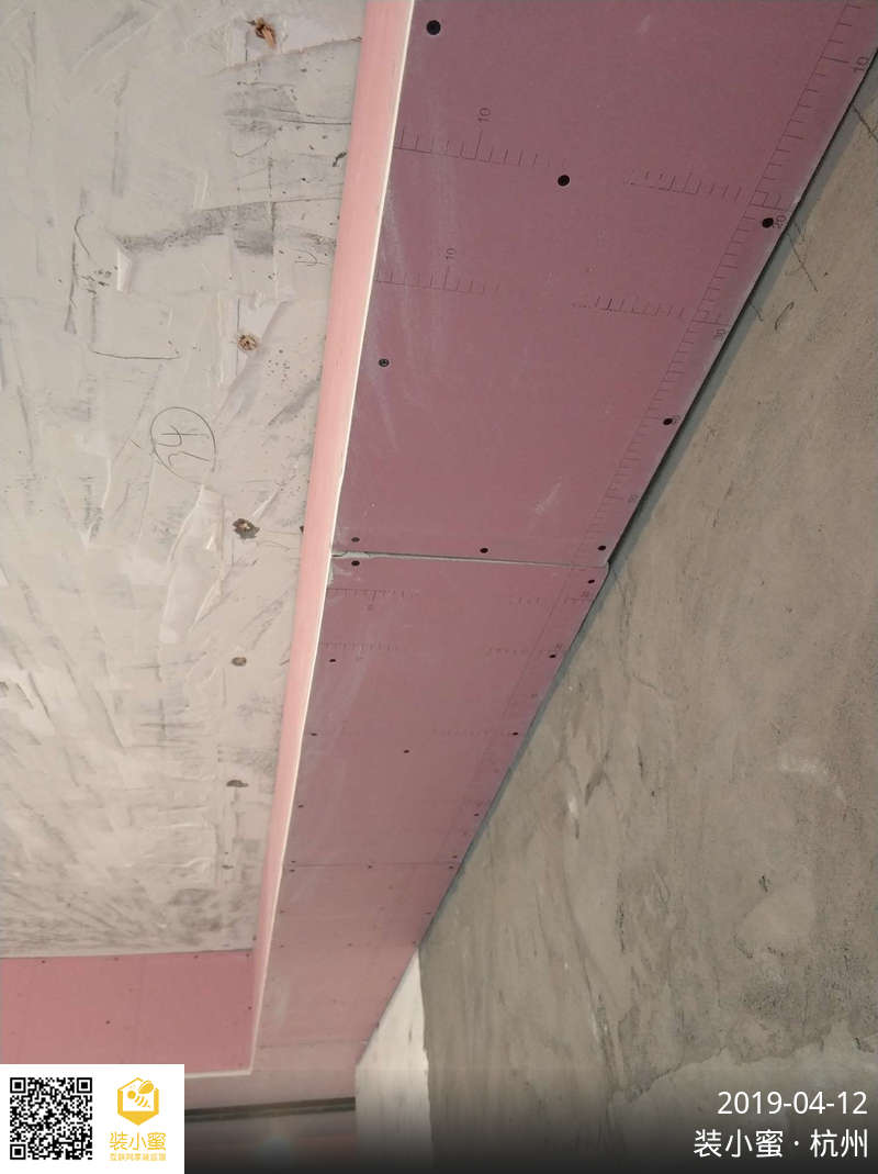

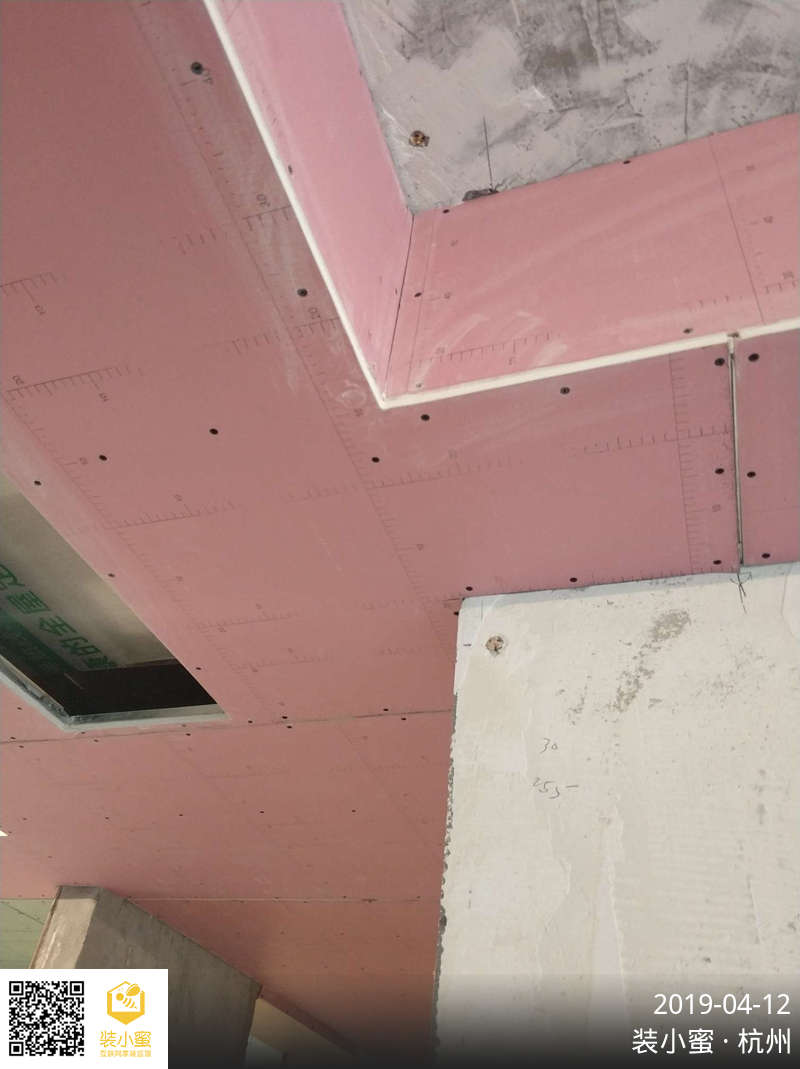

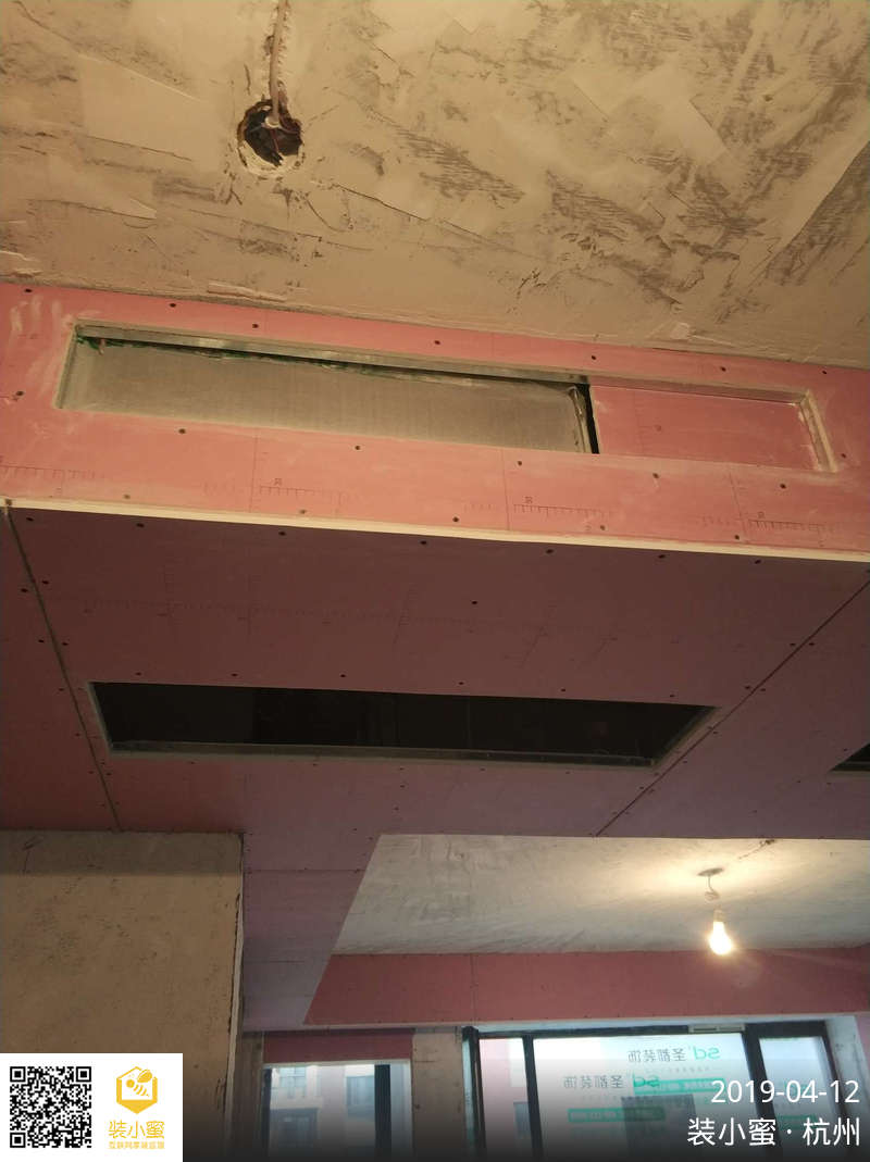

中央空调风口处使用石膏整板安装

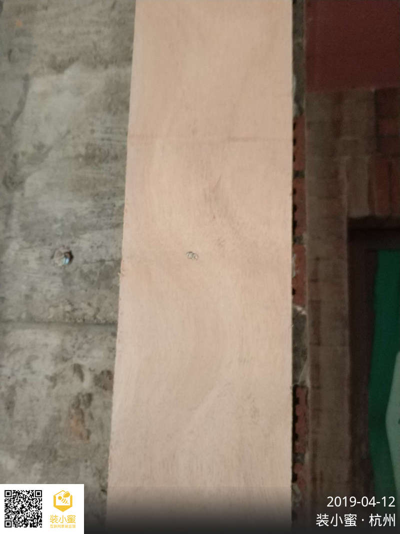

木基层板固定牢固

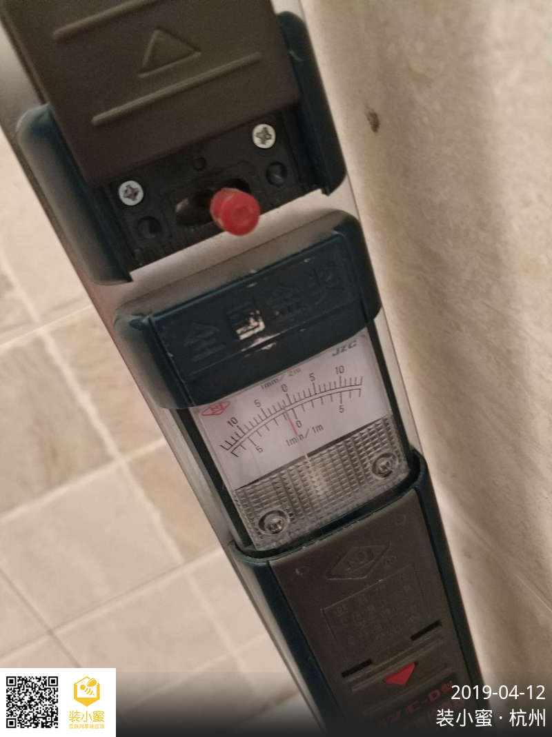

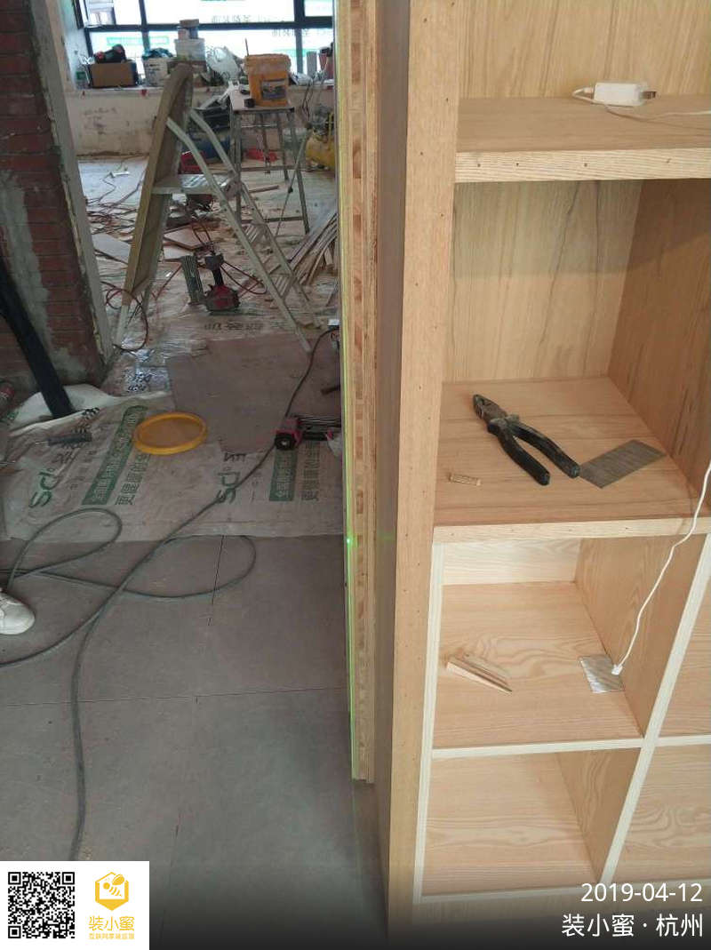

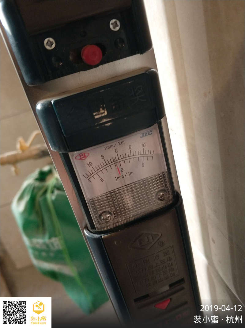

门洞两侧墙面垂直偏差符合要求
基层门洞修正尺寸符合要求
