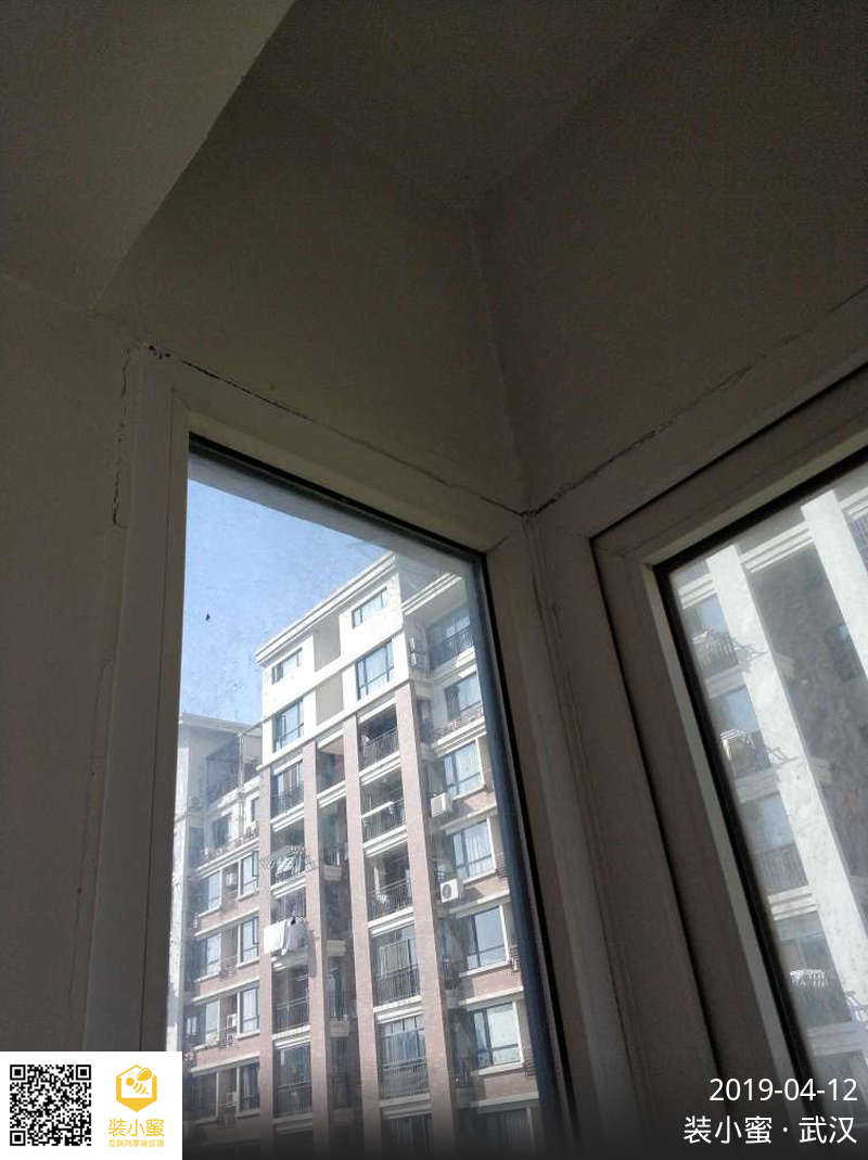

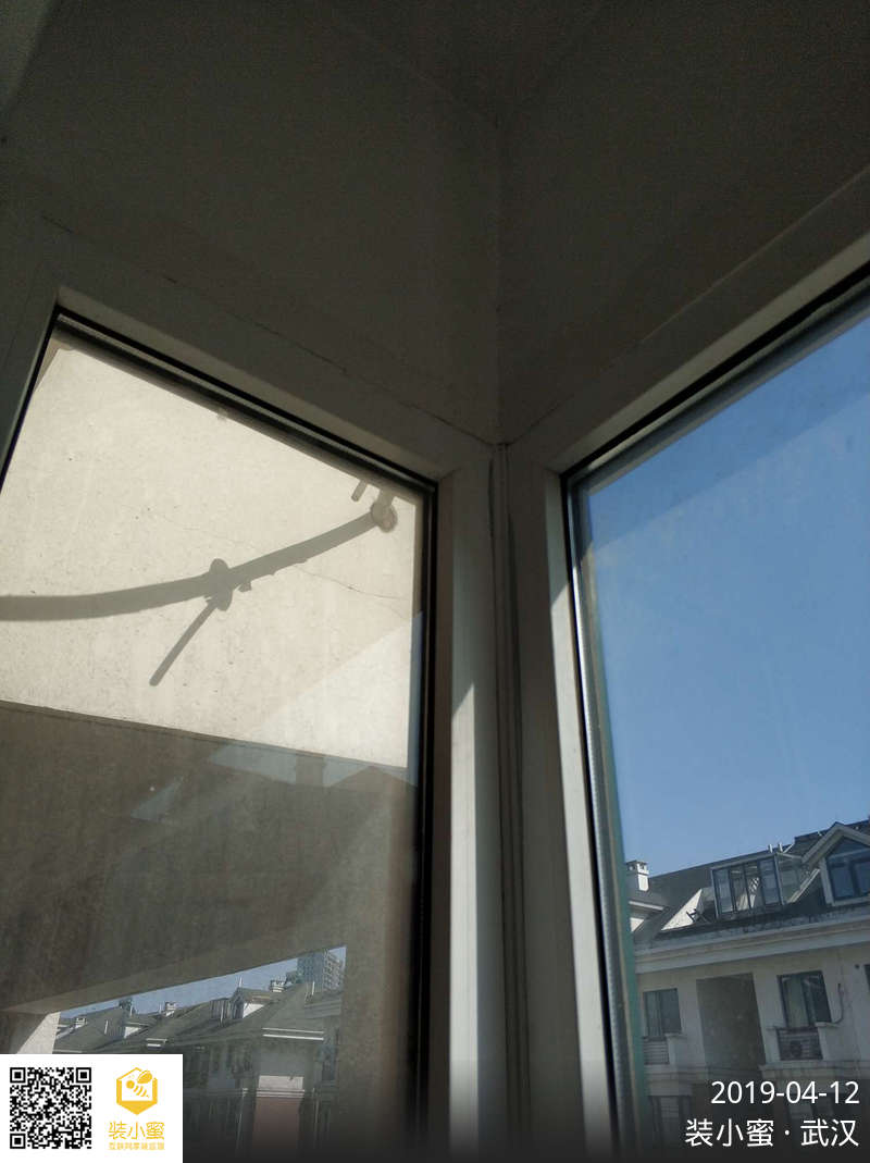

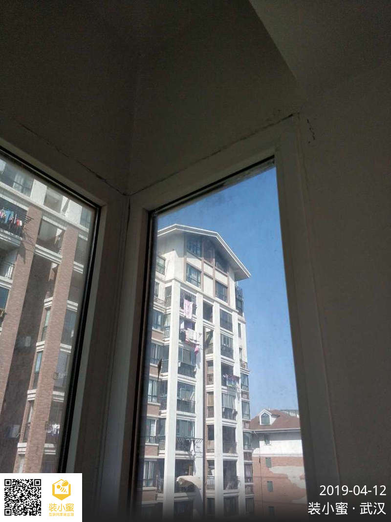

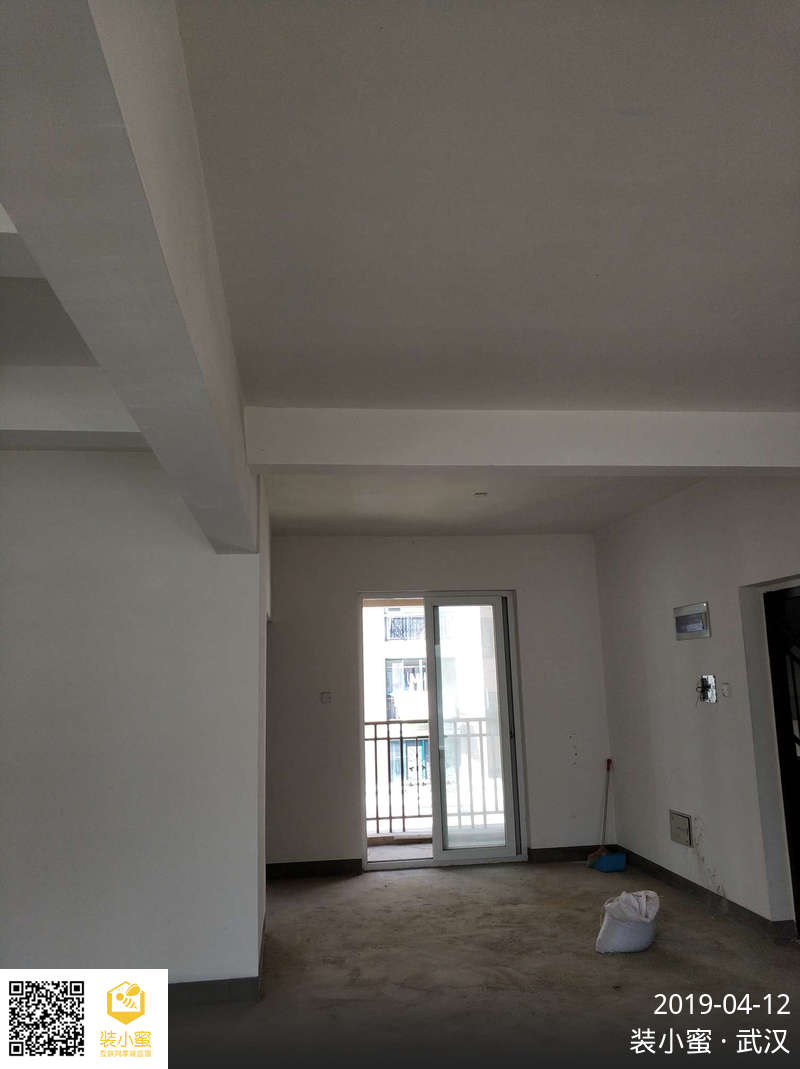

1,室内墙面多处有裂缝现象,后期腻子批嵌前,先清理缝隙,再嵌补,刮平后再贴网格布防裂加固处理。
2,原墙顶面腻子铲除,底层清理干净后,再涂刷墙固。

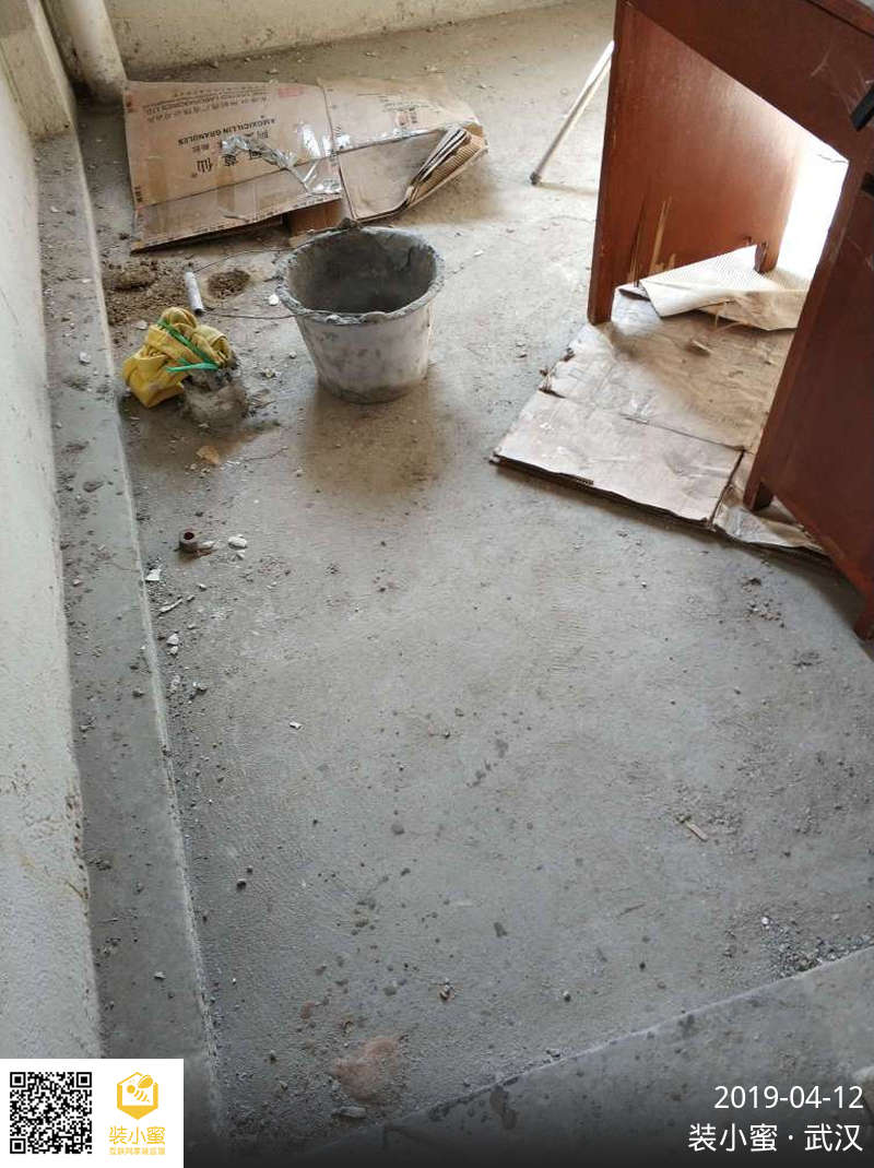

4,原地面找平层有裂缝,后期根据现场施工情况再处理。

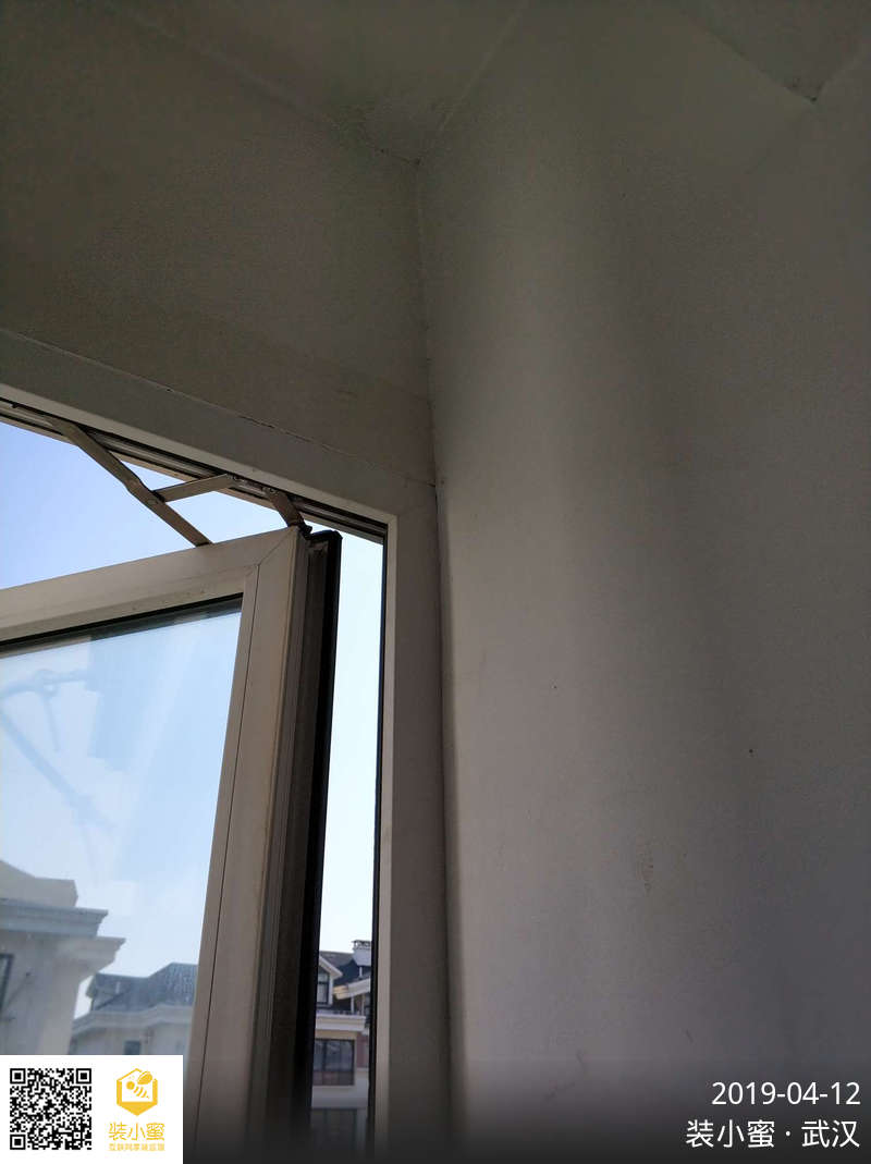

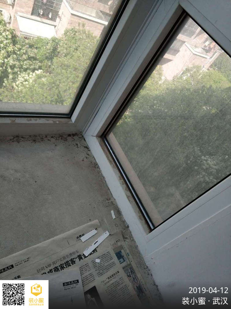

5,原阳台门玻璃破裂,后期安装阳台窗时再更换。
6,原卫生间顶面有渗漏现象,已处理。后期施工其间再观察,如有渗漏再通知楼上业主维修。

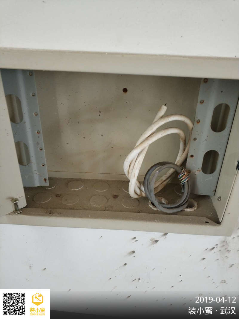

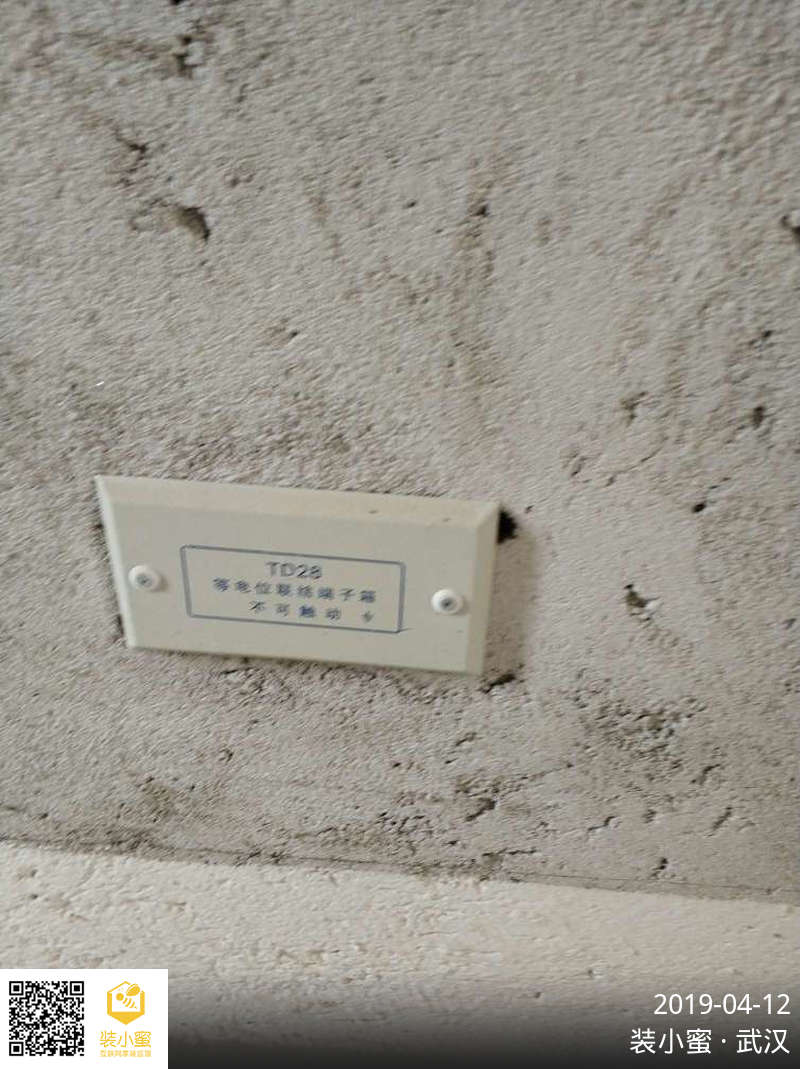

1,卫生间等电位必须要连接(淋浴花洒,洗脸盆内丝弯处)。
2,电路相,零,地线应同进同出,线径大小一致,(国标要求)地线不应低于2.5平方线。
3,网线应配六类屏蔽线。

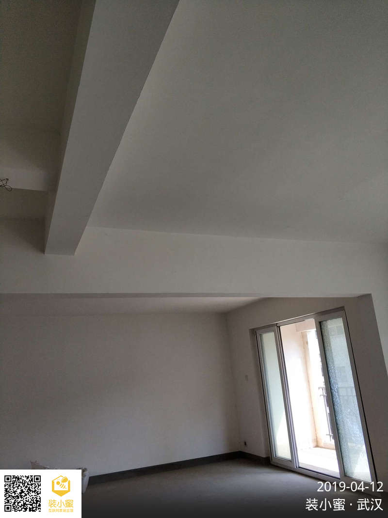

顶面表面经目测,无明显开裂现象
顶面表面经目测,无明显不平整现象
经内部观察,顶面无渗漏现象

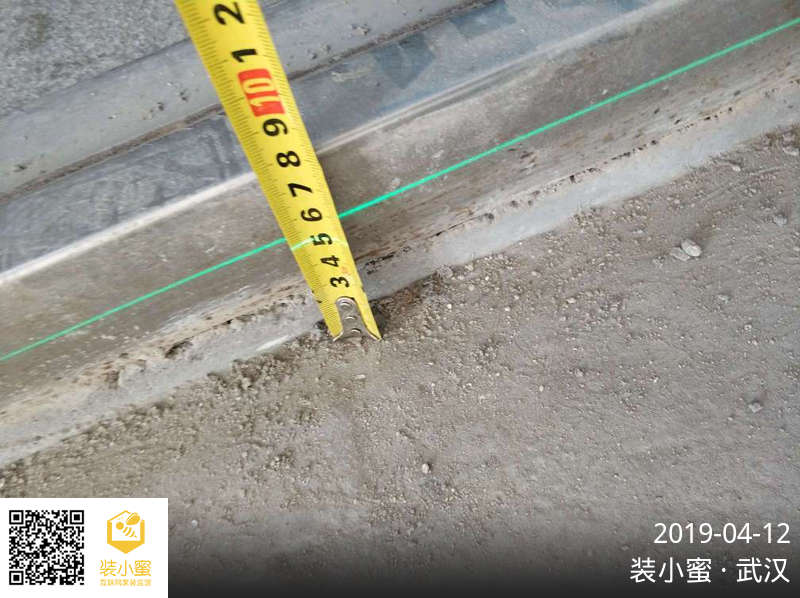

厨房、卫生间地面已低于外区域地面

门槛高度符合地面铺设高度要求

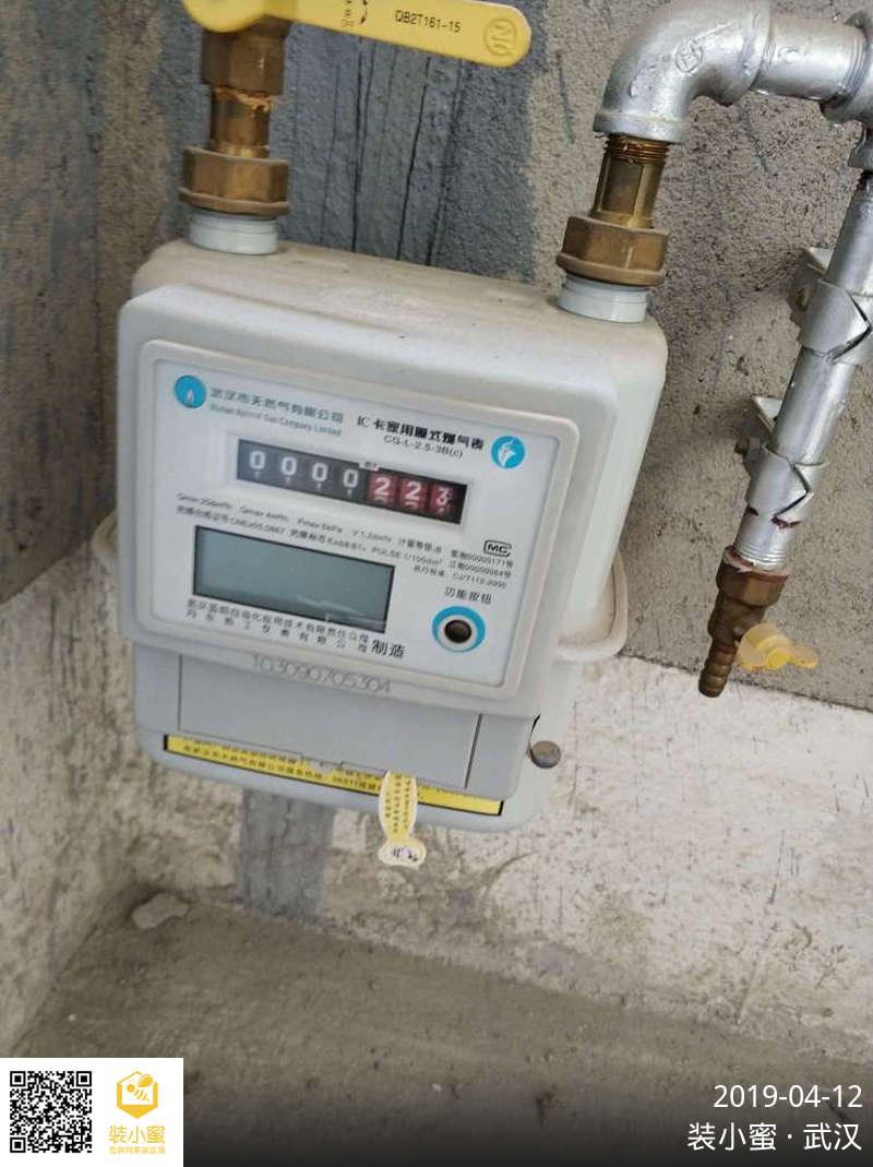

建筑水表、燃气设备配备正常

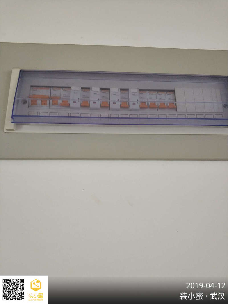

原配电箱及断路器工作正常
等电位装置原建筑已配备

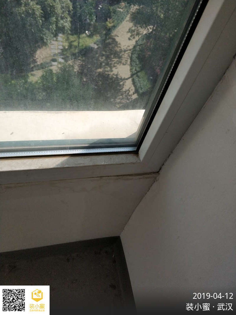

经内部观察,窗角无渗漏现象
原窗窗框、窗户(玻璃)完好,操作正常
