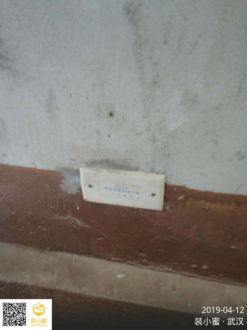

1.原房强弱电设备已配置,未通电,外观良好。

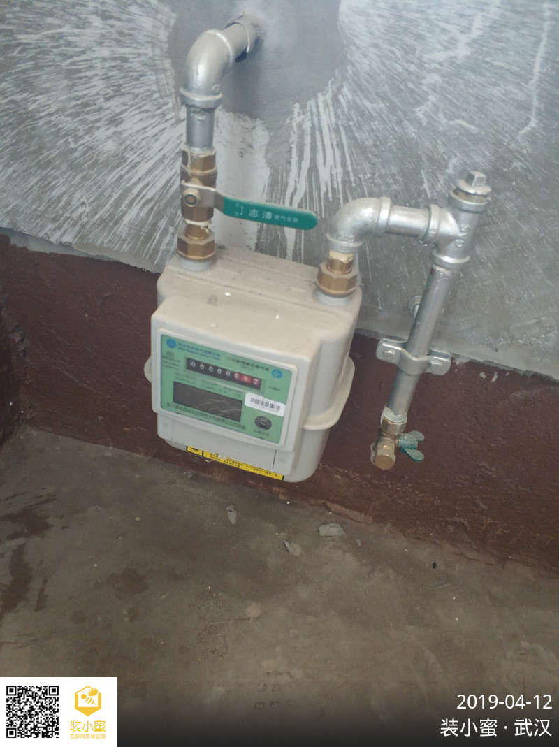

2.燃气表具,等电位设备已配置。

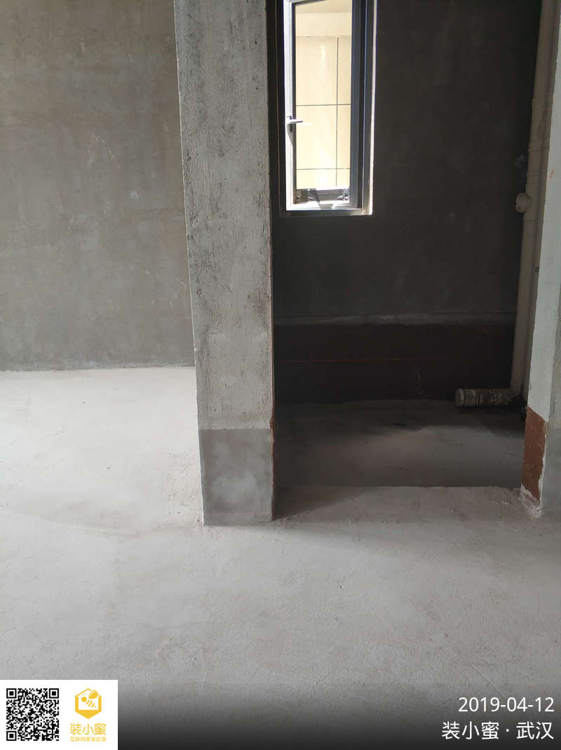

3.原房结构良好,墙面及墙体平整度,阴阳角顺直。

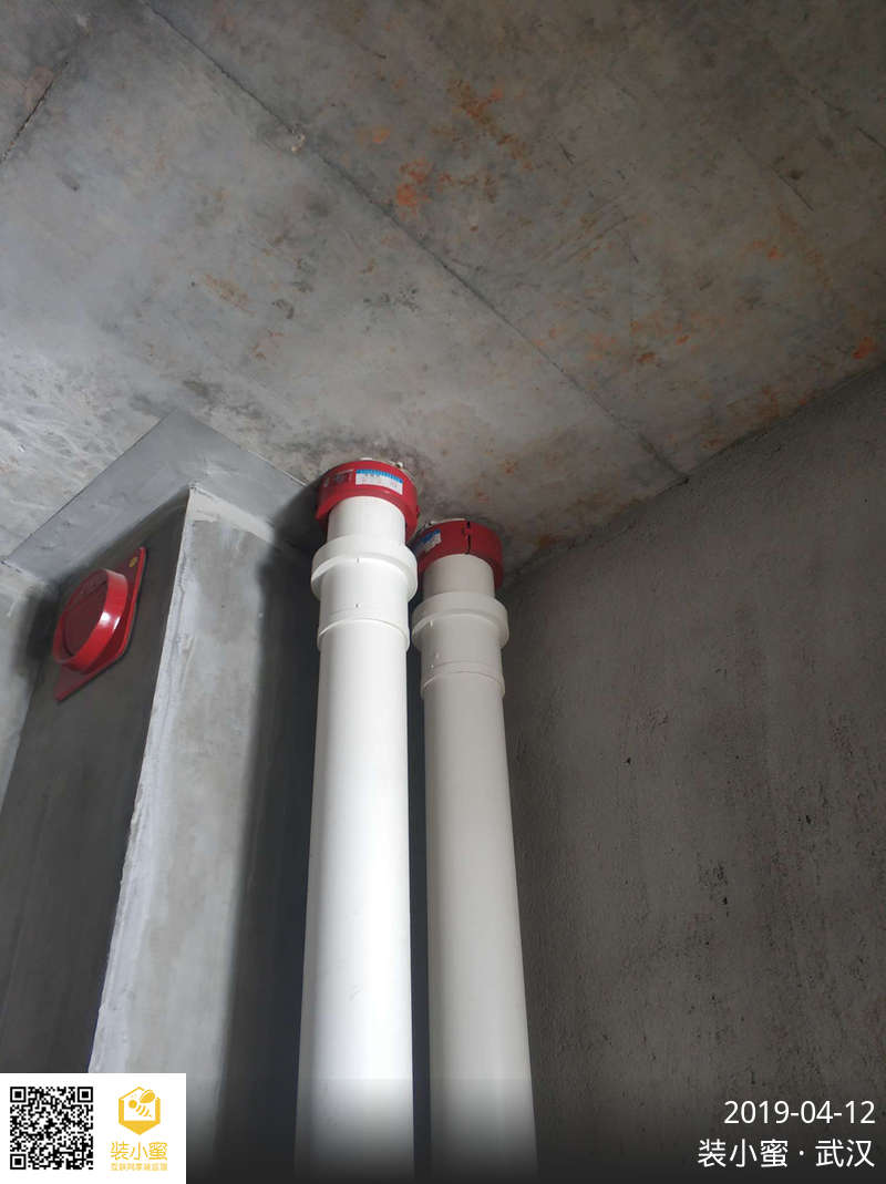

5.厨卫排水管的已配置阻火圈。

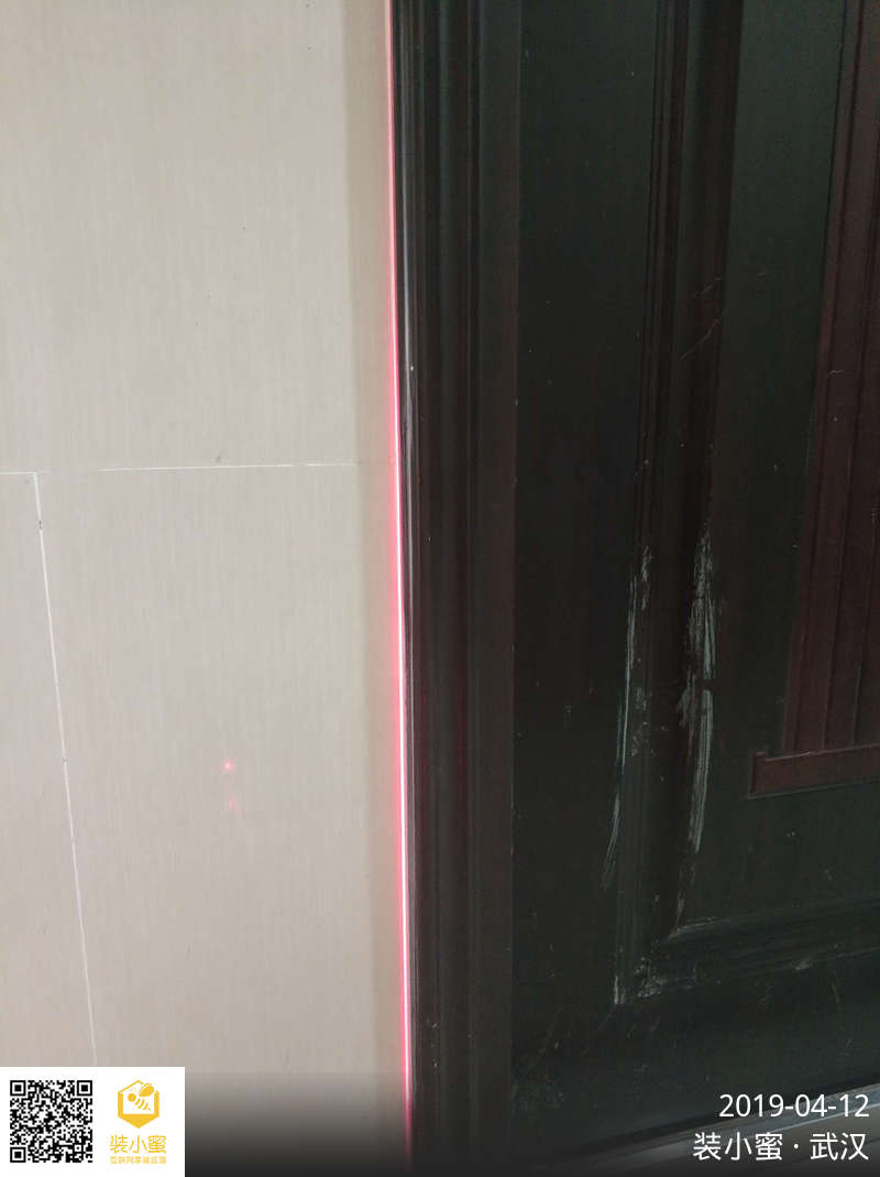

1.进户门有磕碰,弱电箱有破损,需反馈给物业修复或更换。

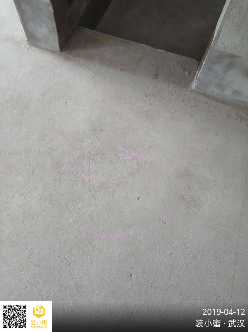

2.地面多处空鼓裂纹,需铲除并找平。

7.开工前卫生间基坑需做闭水试验,检查有无渗漏。如果有渗漏,需找物业修补处理。

地面基层无空鼓开裂现象
防盗门安装牢固

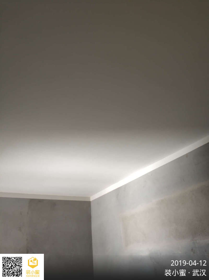

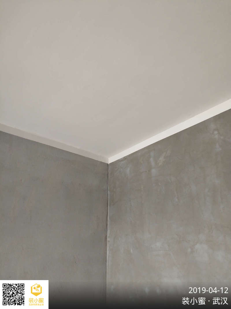

顶面表面经目测,无明显开裂现象
顶面表面经目测,无明显不平整现象
经内部观察,顶面无渗漏现象

墙体腻子表面牢固,平整
地面基层牢固,无起沙现象

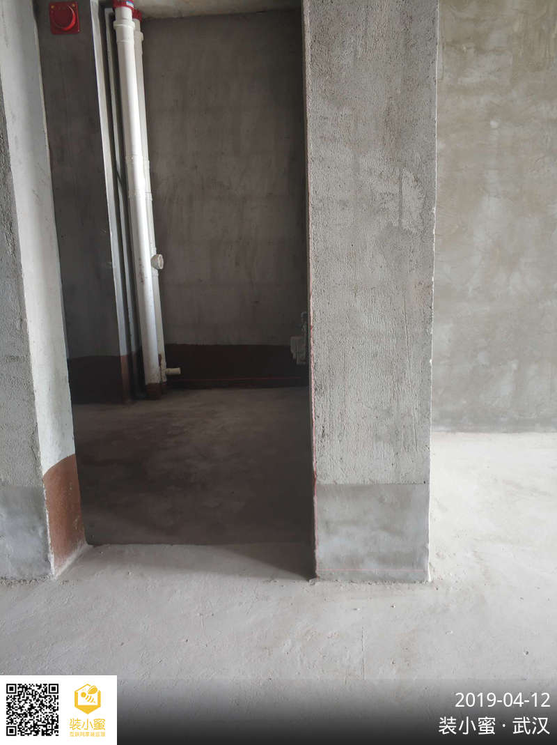

厨房、卫生间地面已低于外区域地面
门槛高度符合地面铺设高度要求
门洞口垂直平整符合要求

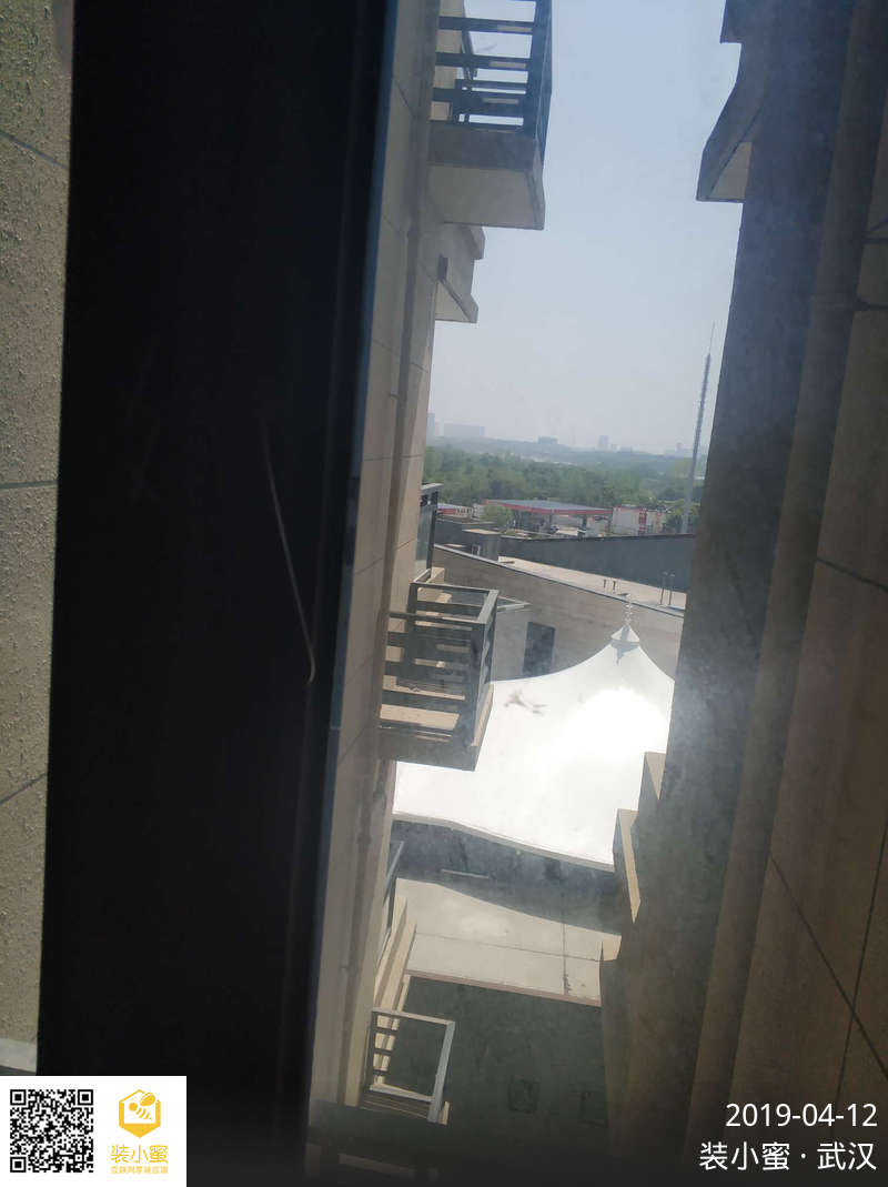

原窗窗框、窗户(玻璃)完好,操作正常
经内部观察,窗角无渗漏现象
窗户外侧滴水线完好
建筑水表、燃气设备配备正常
等电位装置原建筑已配备
