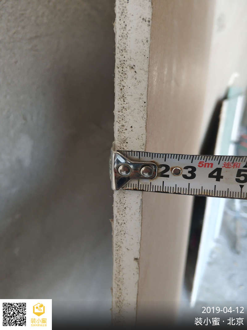

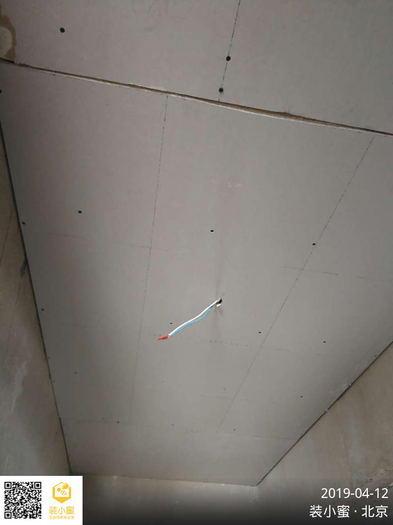

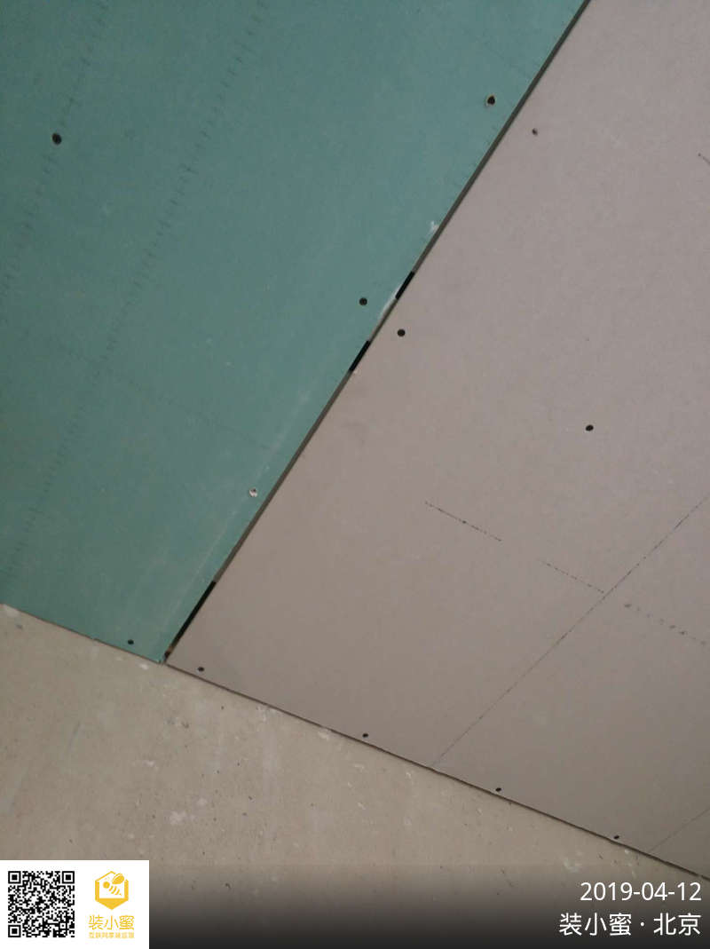

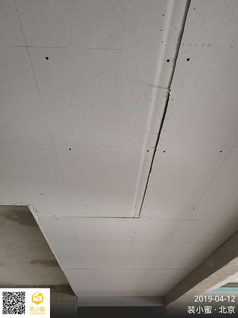

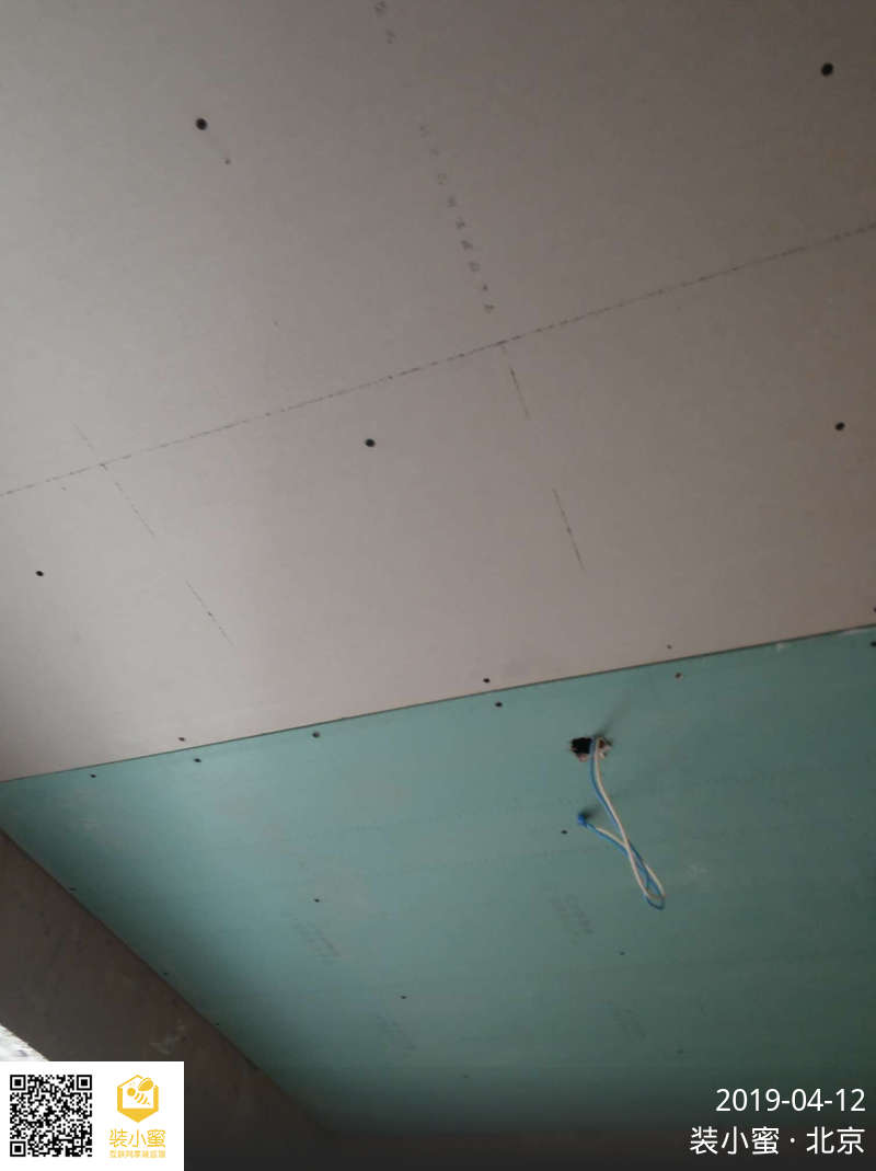

1.检查墙顶面吊顶转角处没有采用整板石膏板封板,现场已告知客户和木工整改处理,以防有开裂现象。
2.用2米靠尺检查墙面门窗洞和放顶柜区域局部不垂直,现场做好记号已告知油工处理。
3.用红外线、盒尺测量墙顶面灯槽吊顶水平局部误差大于3mm,建议客户与工人沟通对局部进行调整。

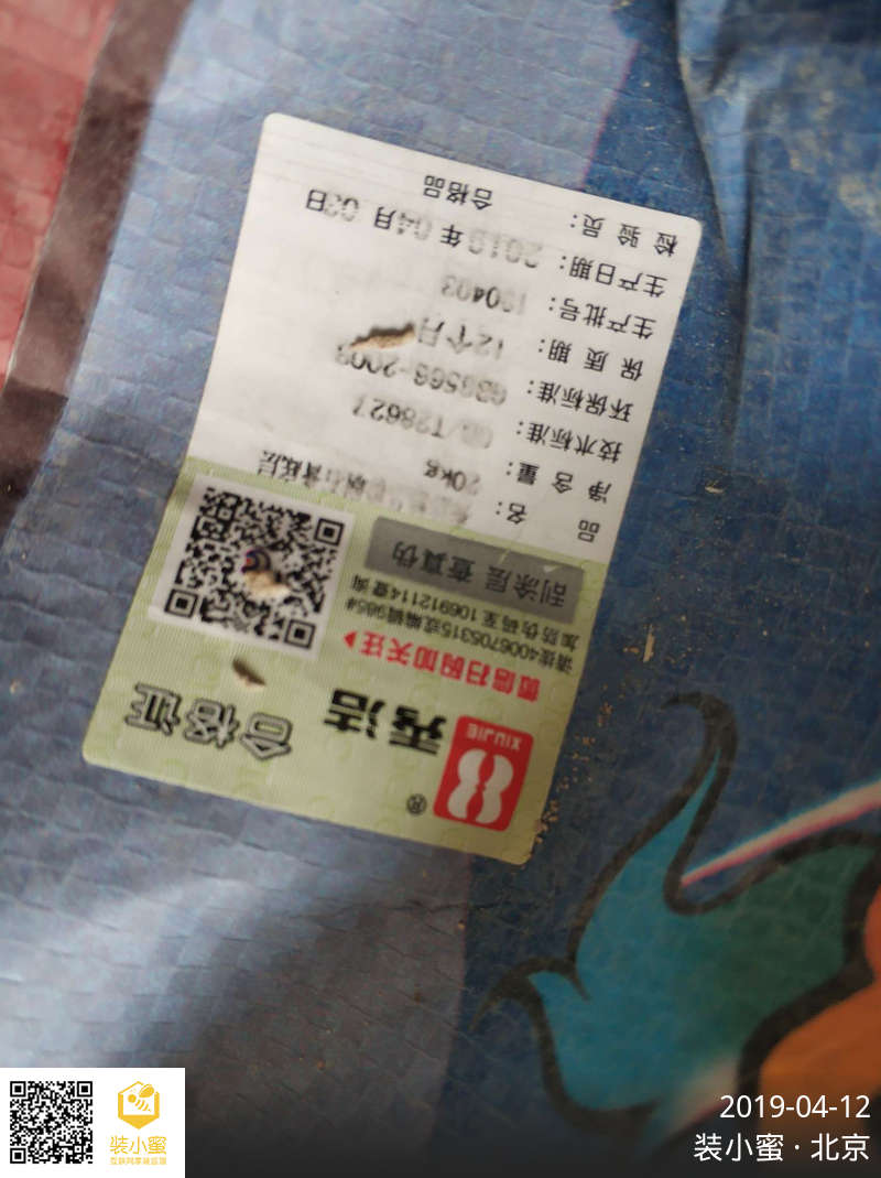

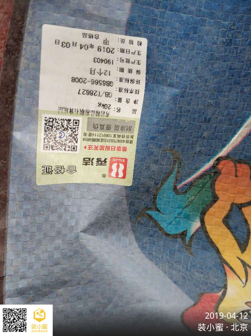

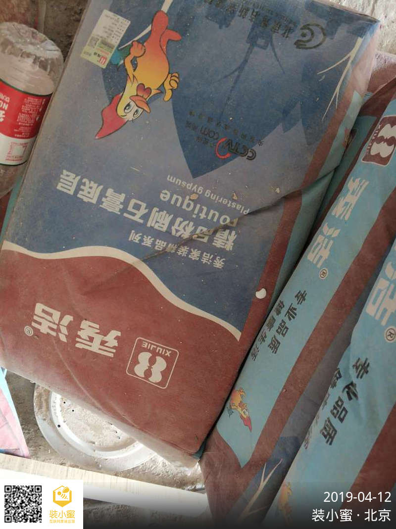

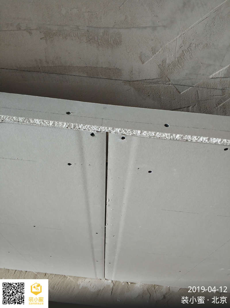

石膏(墙尼)找平平整检查,可进行下一道施工

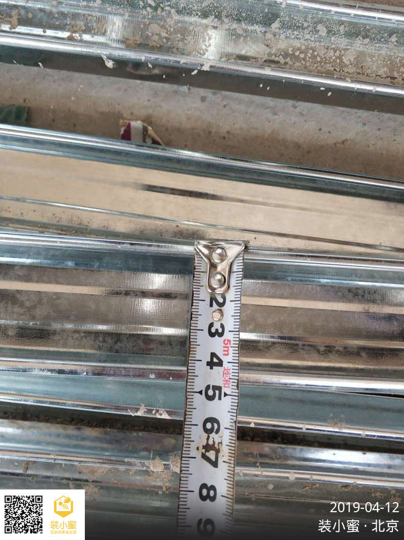

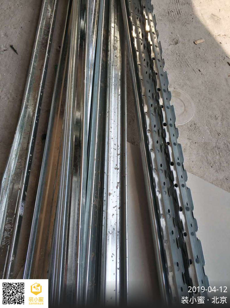

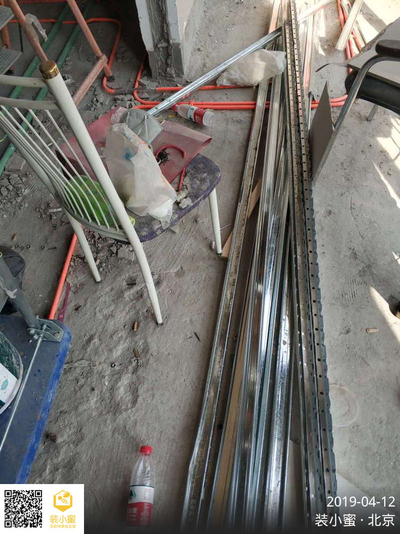

龙骨规格与用材符合要求

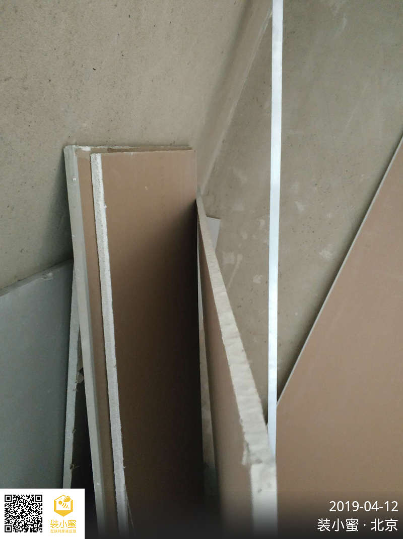

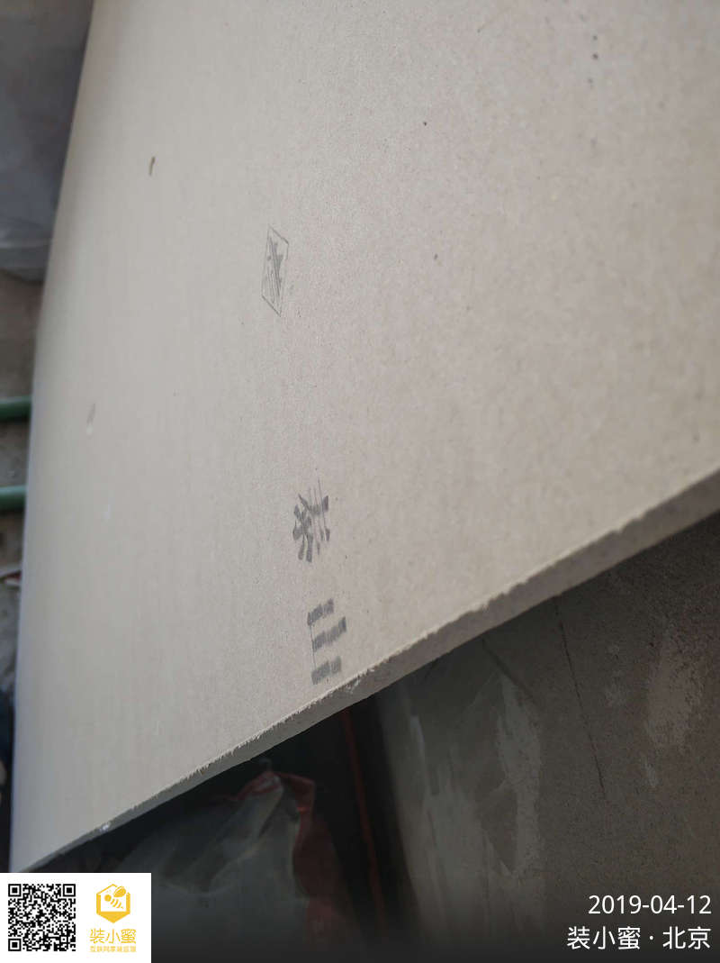

石膏板
底层石膏
轻钢龙骨
