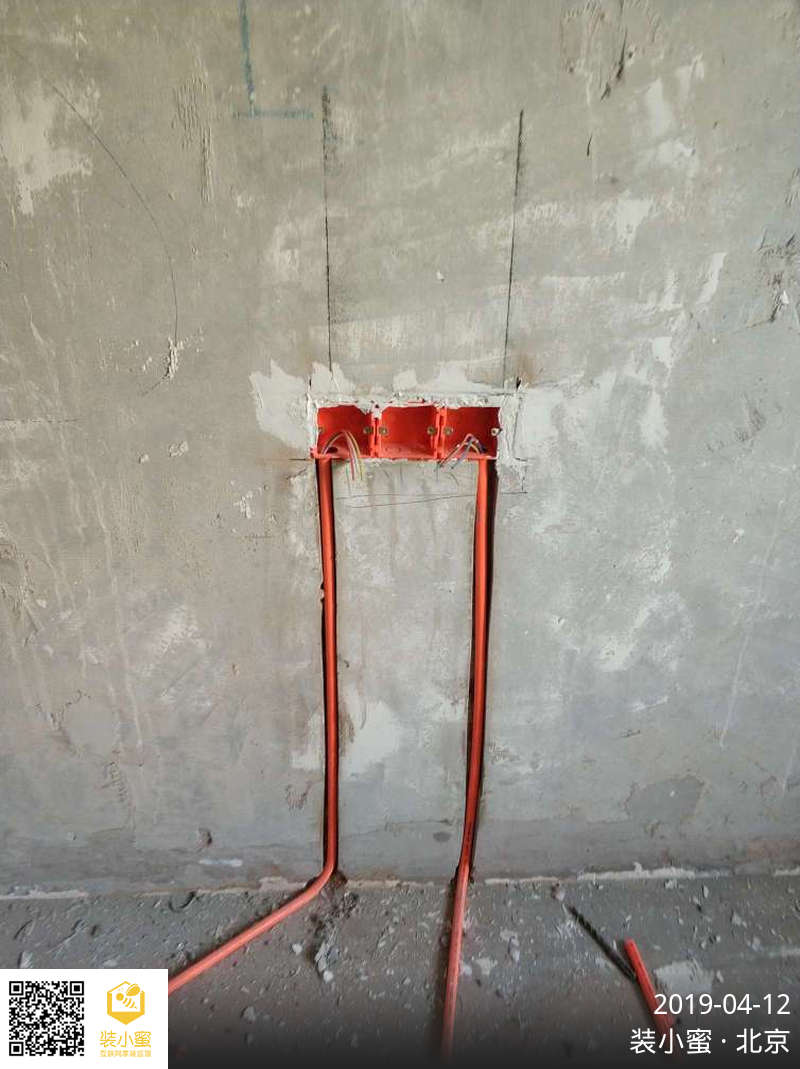

进度正常。电工在布管阶段。厨房砌墙己完成一大部份。

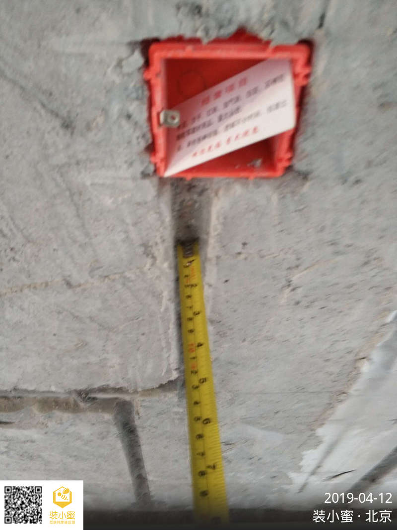

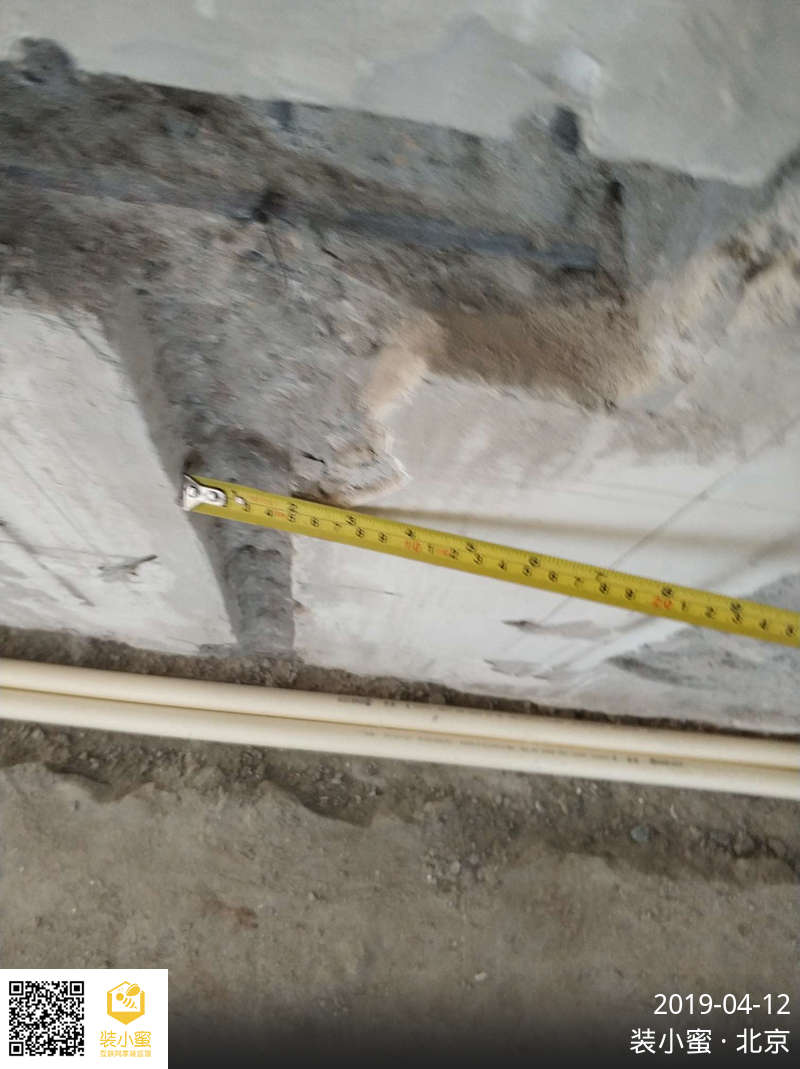

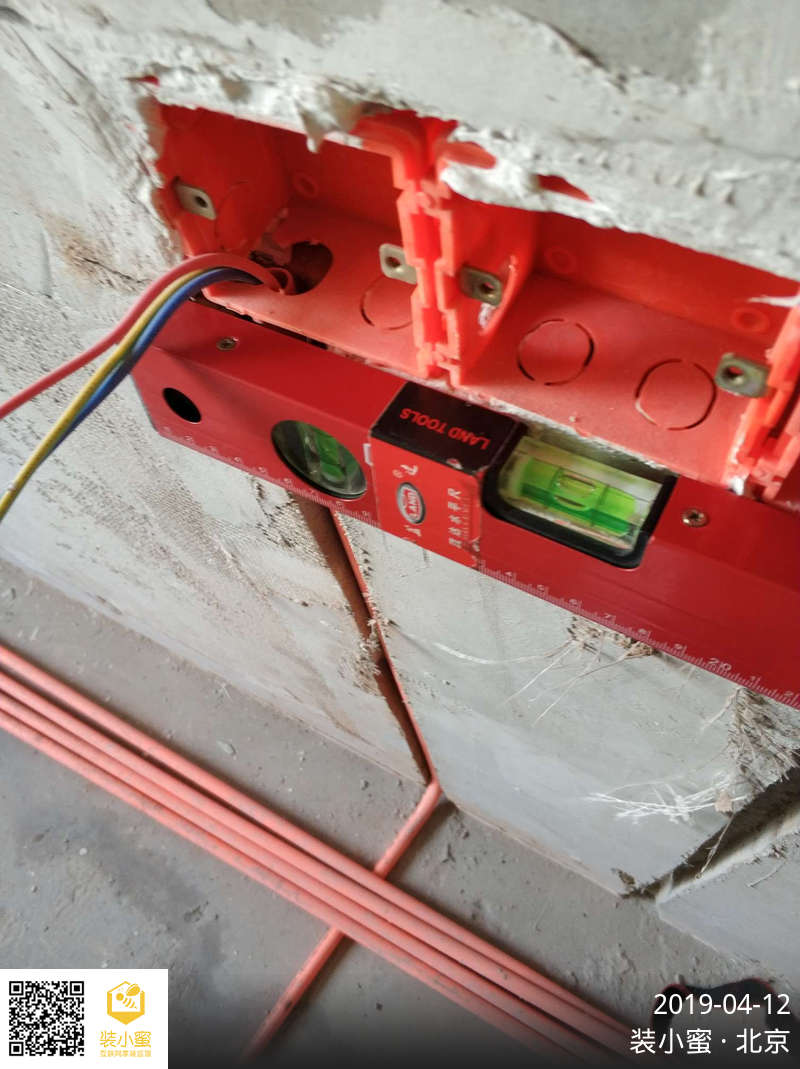

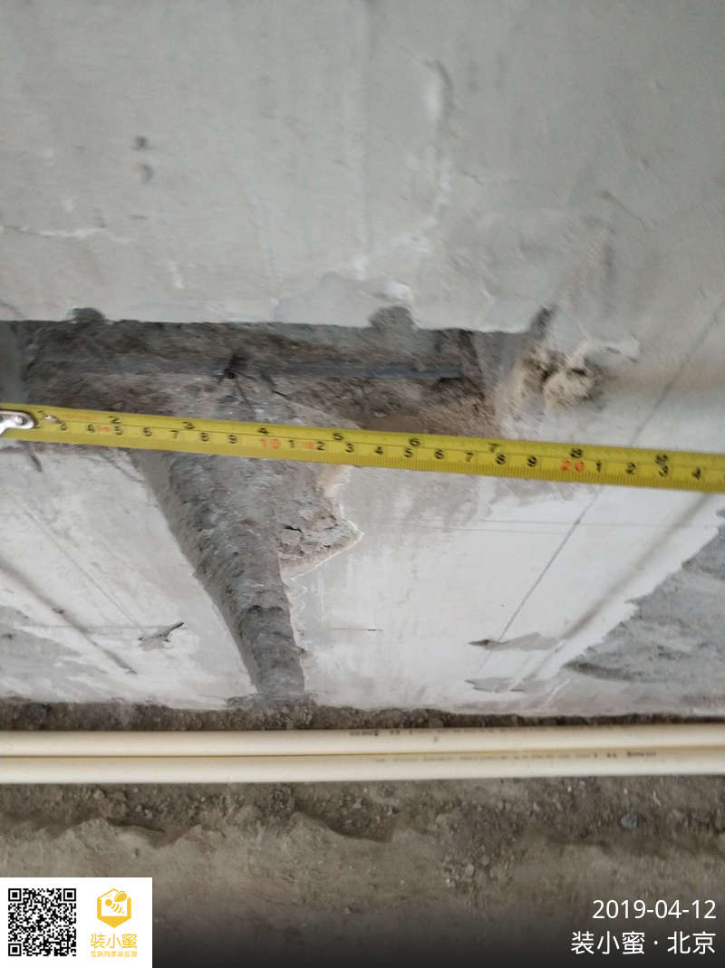

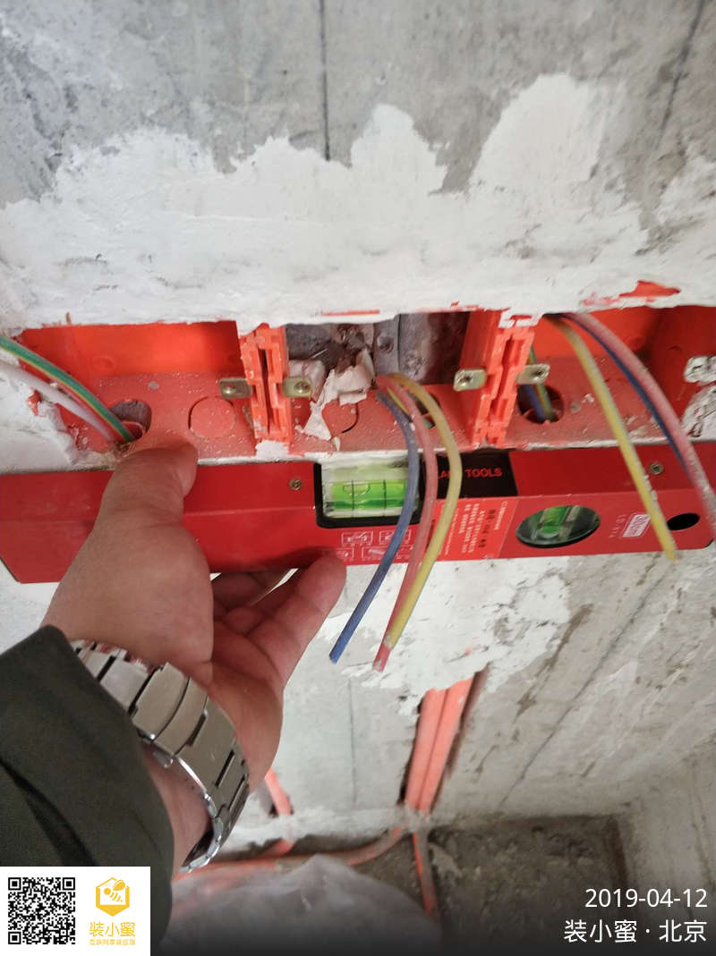

①局部开槽稍浅,建议进一步凿深,否则将后线管露出墙面不平(正常开槽深宽度是线管直径的1.5倍)
②砌墙灰浆不饱满。

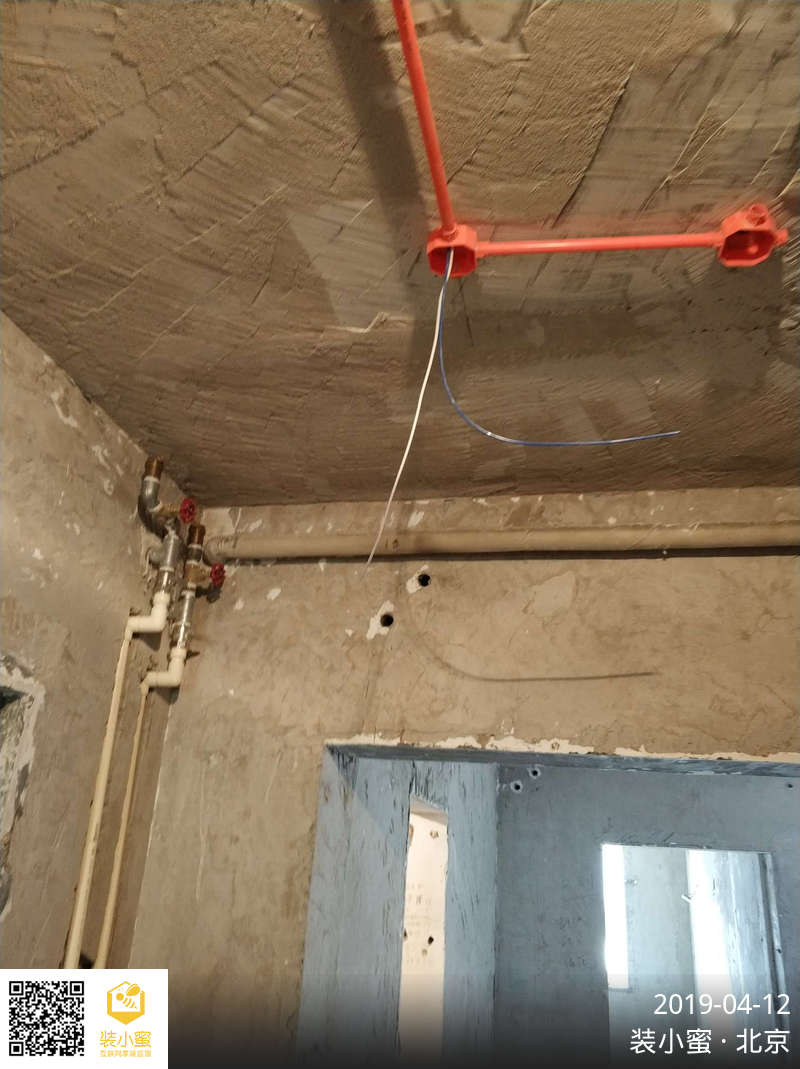

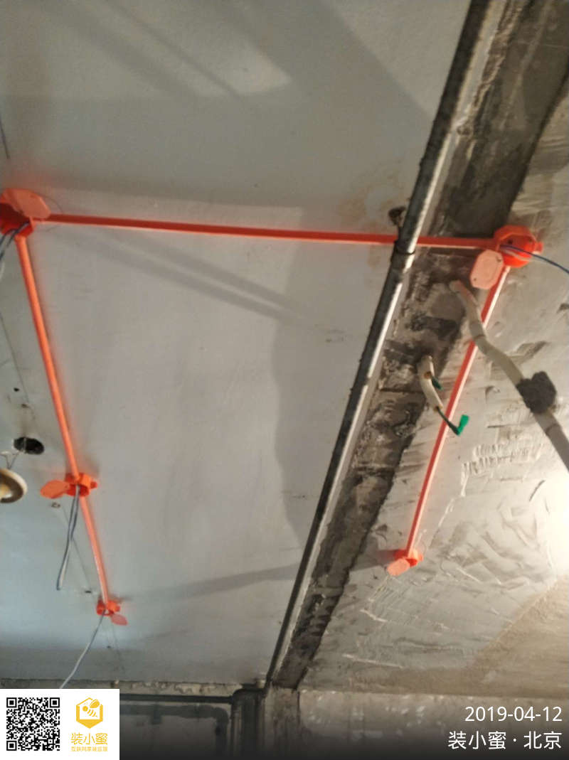

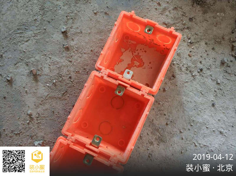

③线管与底盒之间需用锁扣连接。
①底盒预留线头达到15Cm以上。

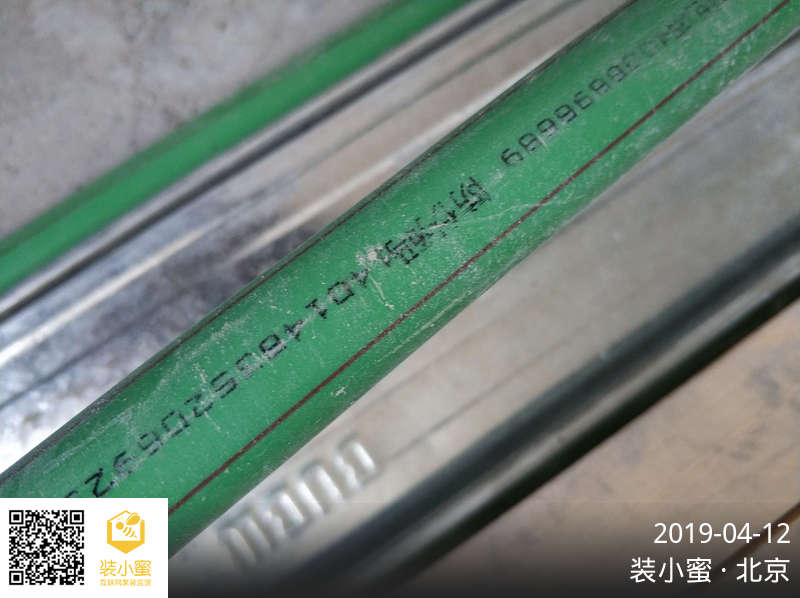

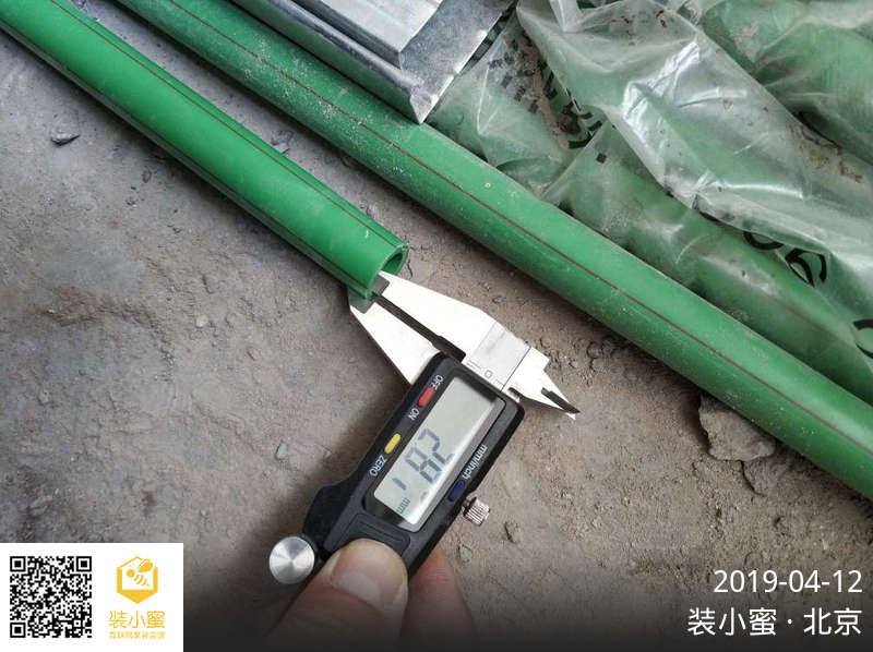

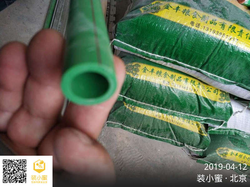

②水管打压预约伟星管厂家与水电验收同步,开质保卡给客户。

开槽宽度与深度符合要求

地面布管符合面层材质的相应要求
水电管线的走向设计合理,可以实施
给水点位置与水管安装方案确定,可以实施
开槽平直,符合要求

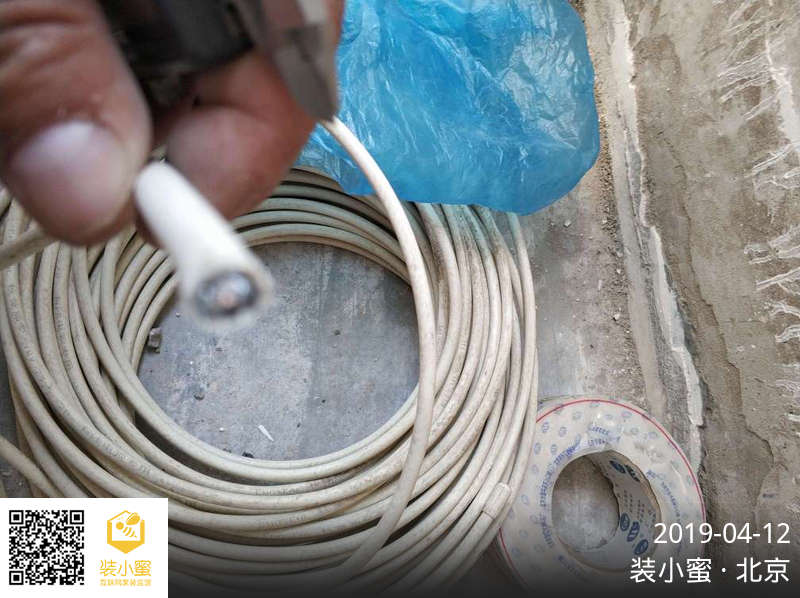

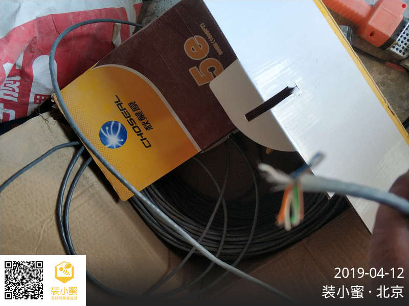

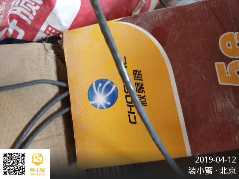

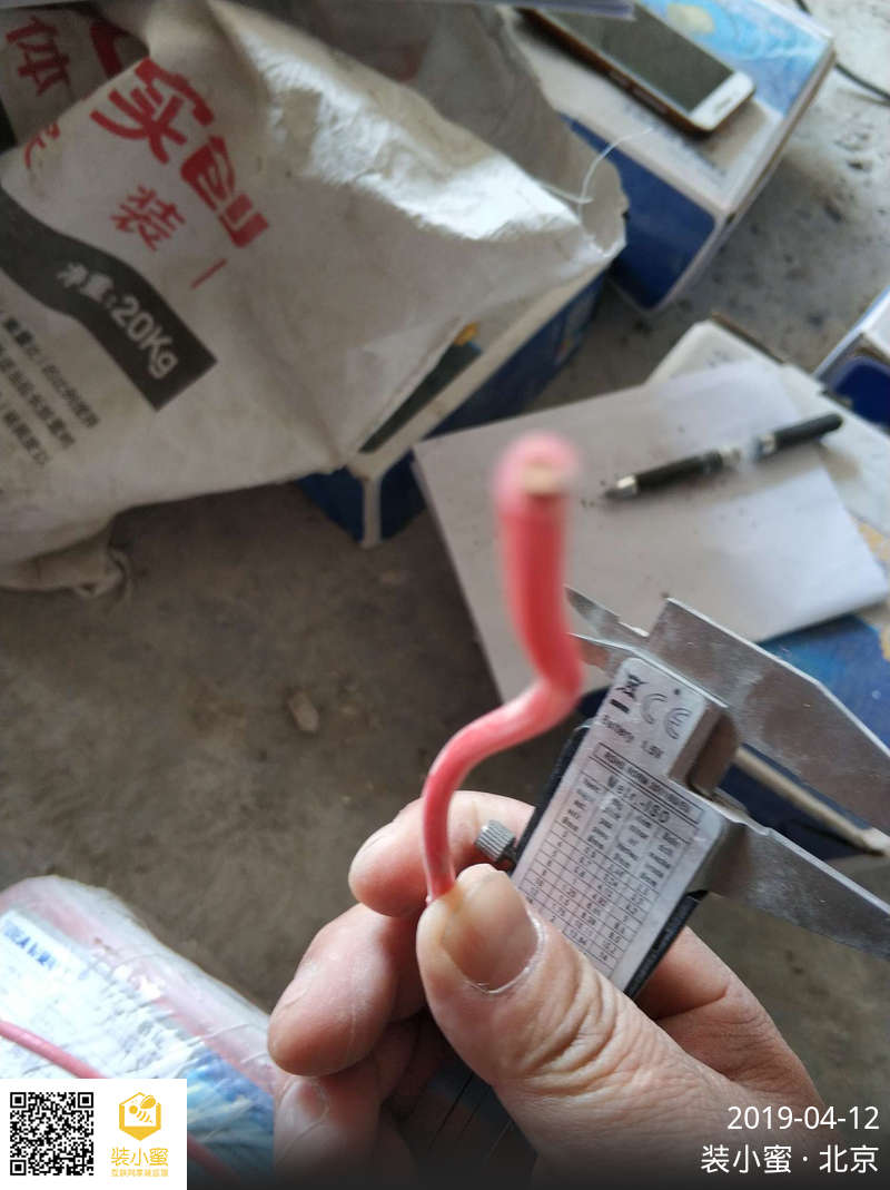

电线
PPR水管

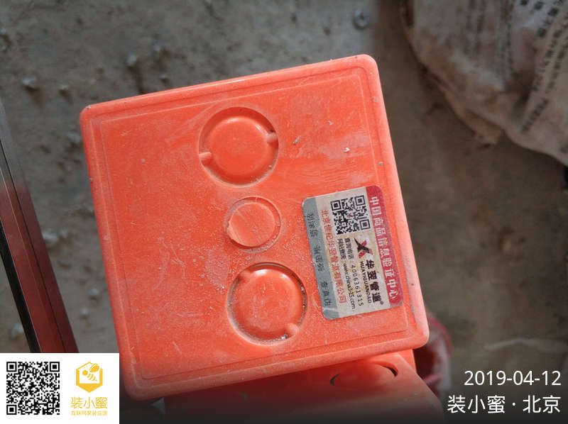

线盒

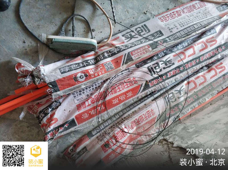

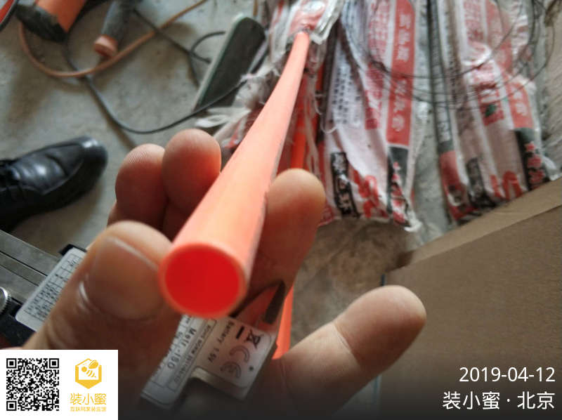

电线管
