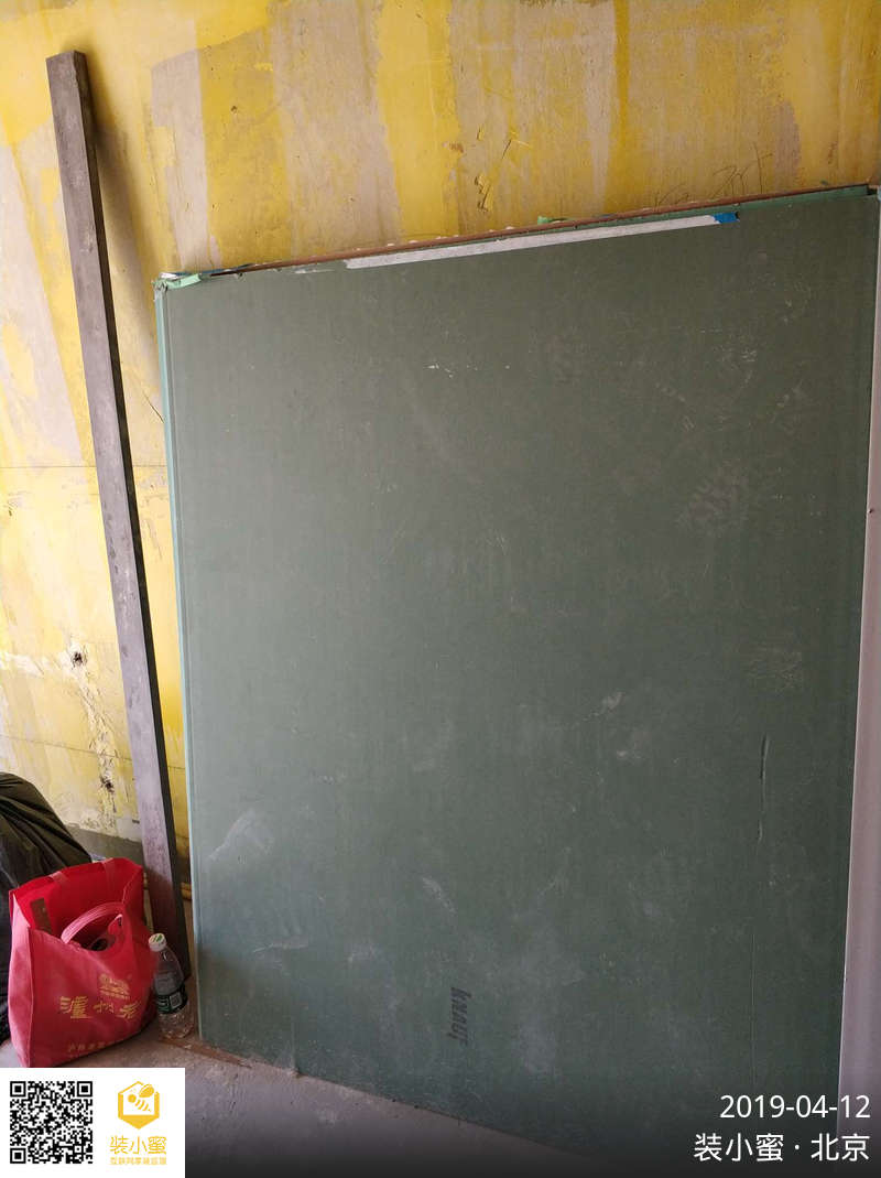

施工进度正常,水电隐蔽施工完成,油工房间墙顶面石膏找平今天也全部完成,明天过去检查。

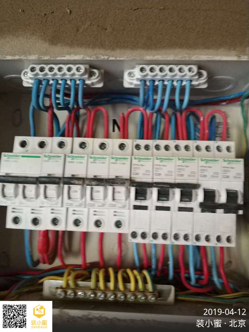

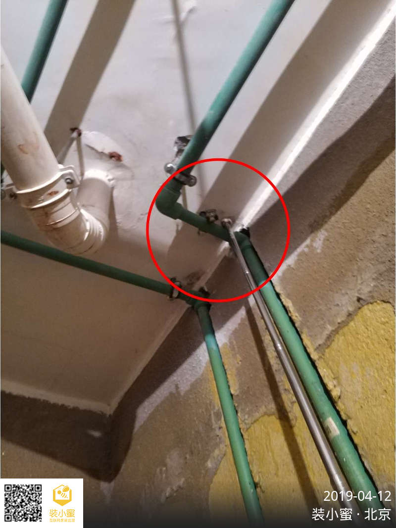

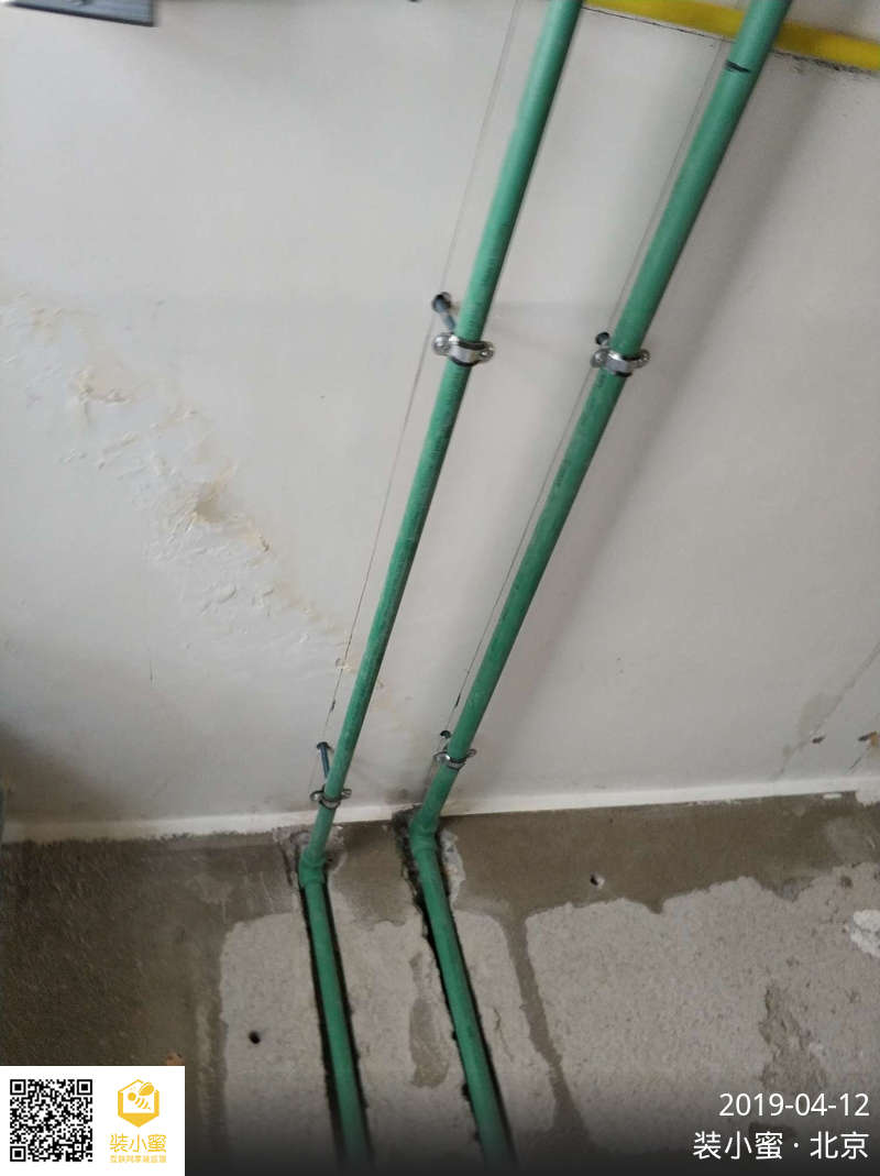

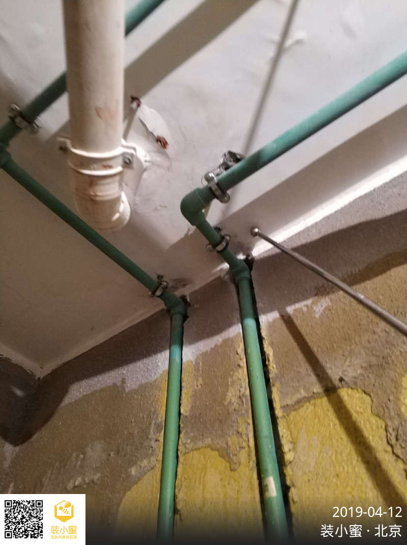

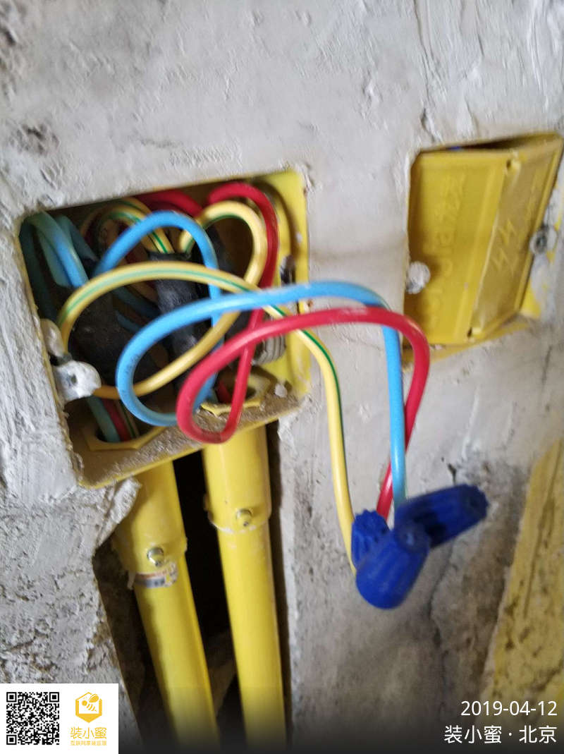

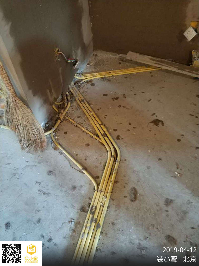

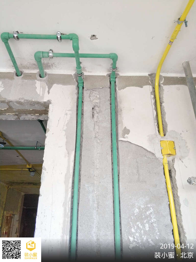

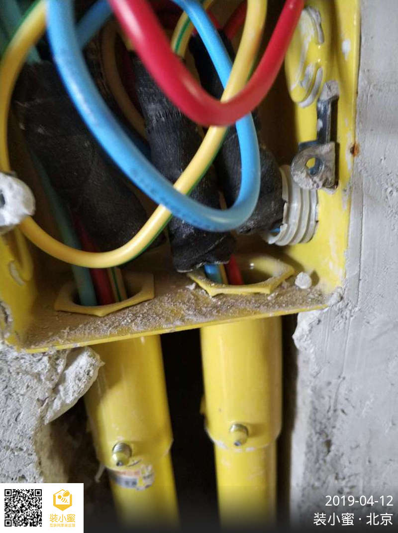

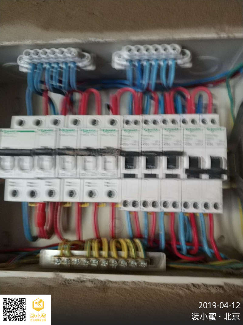

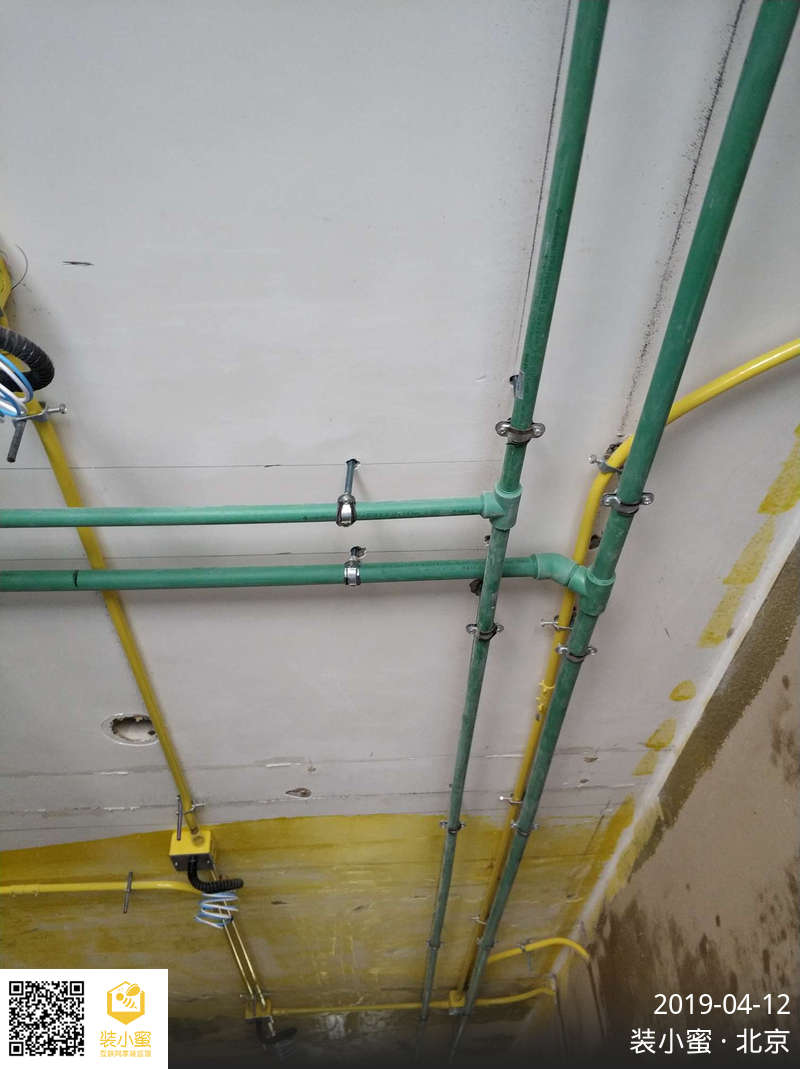

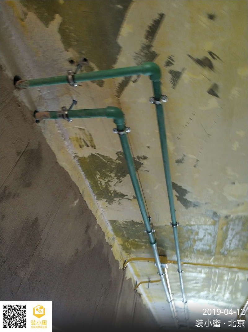

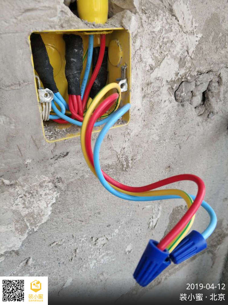

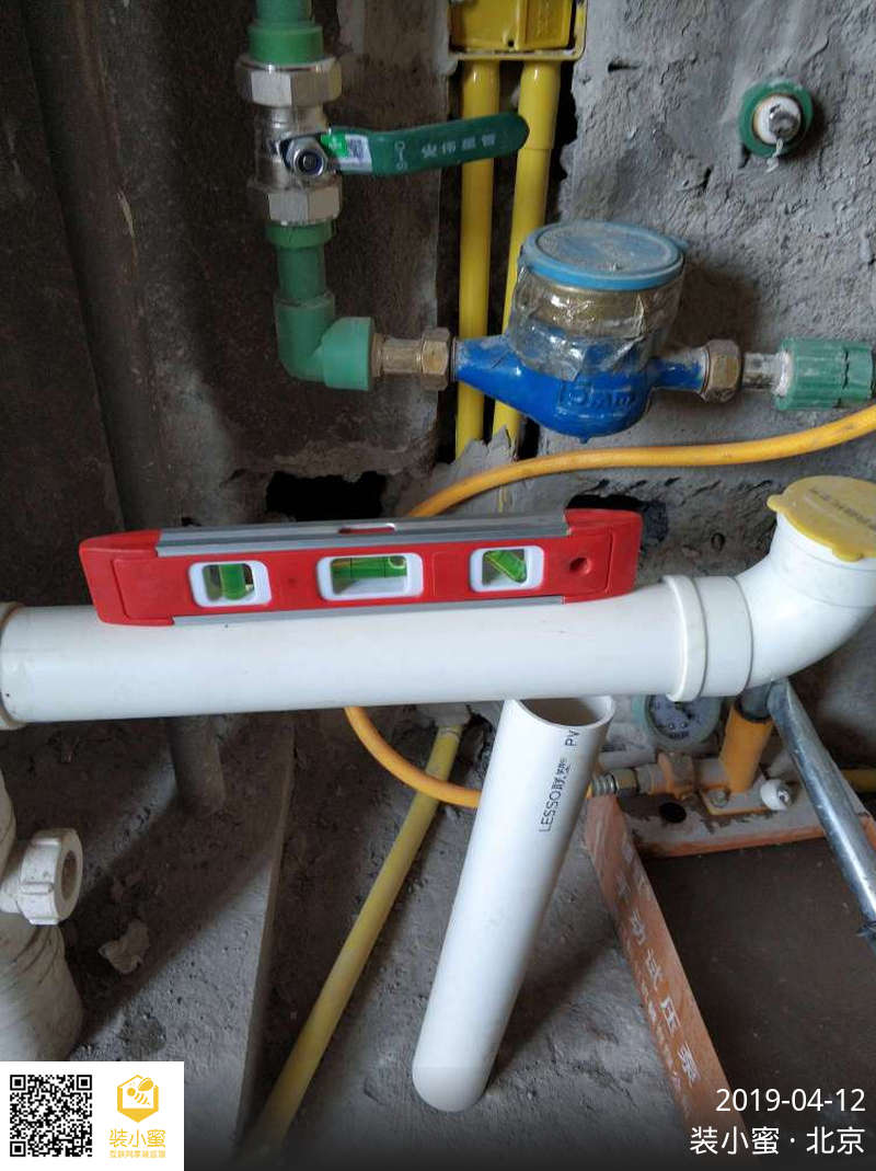

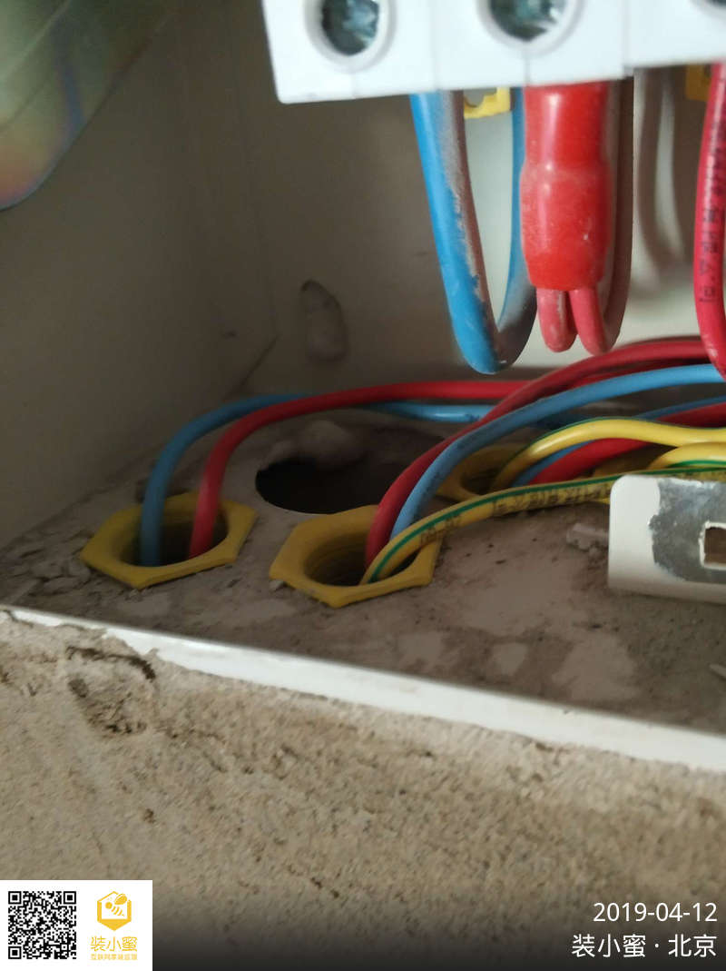

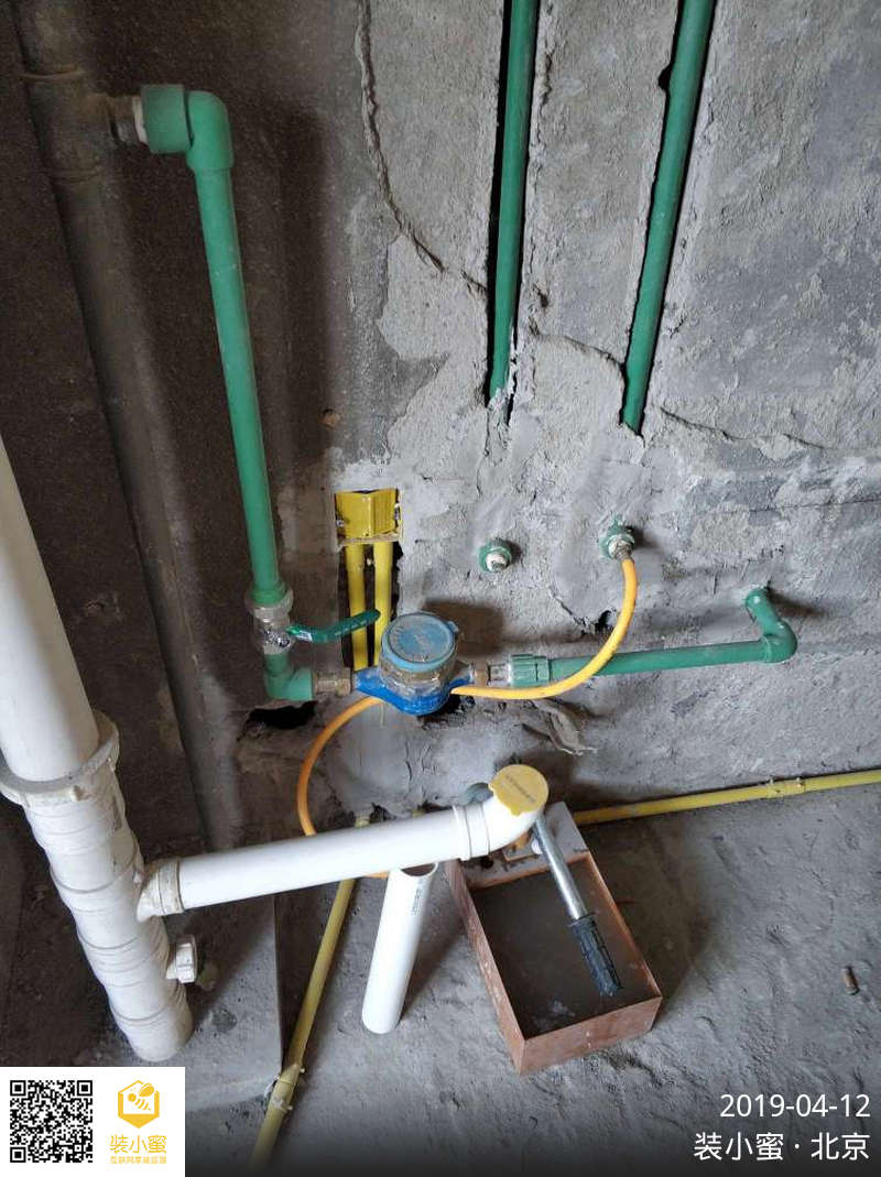

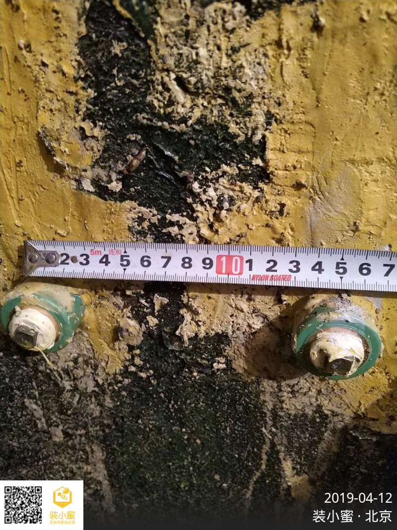

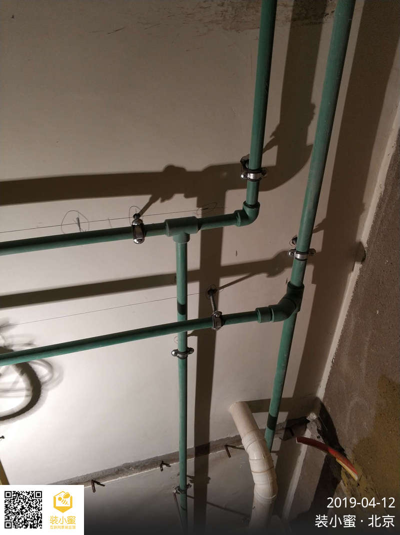

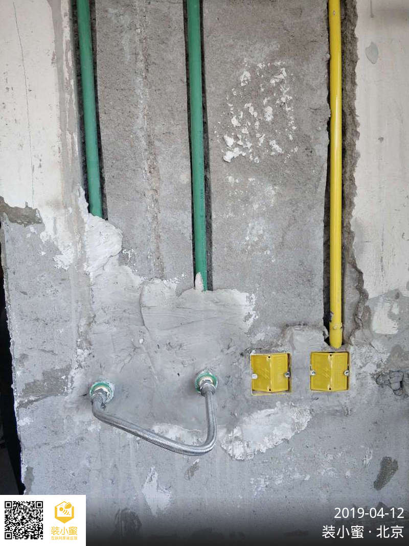

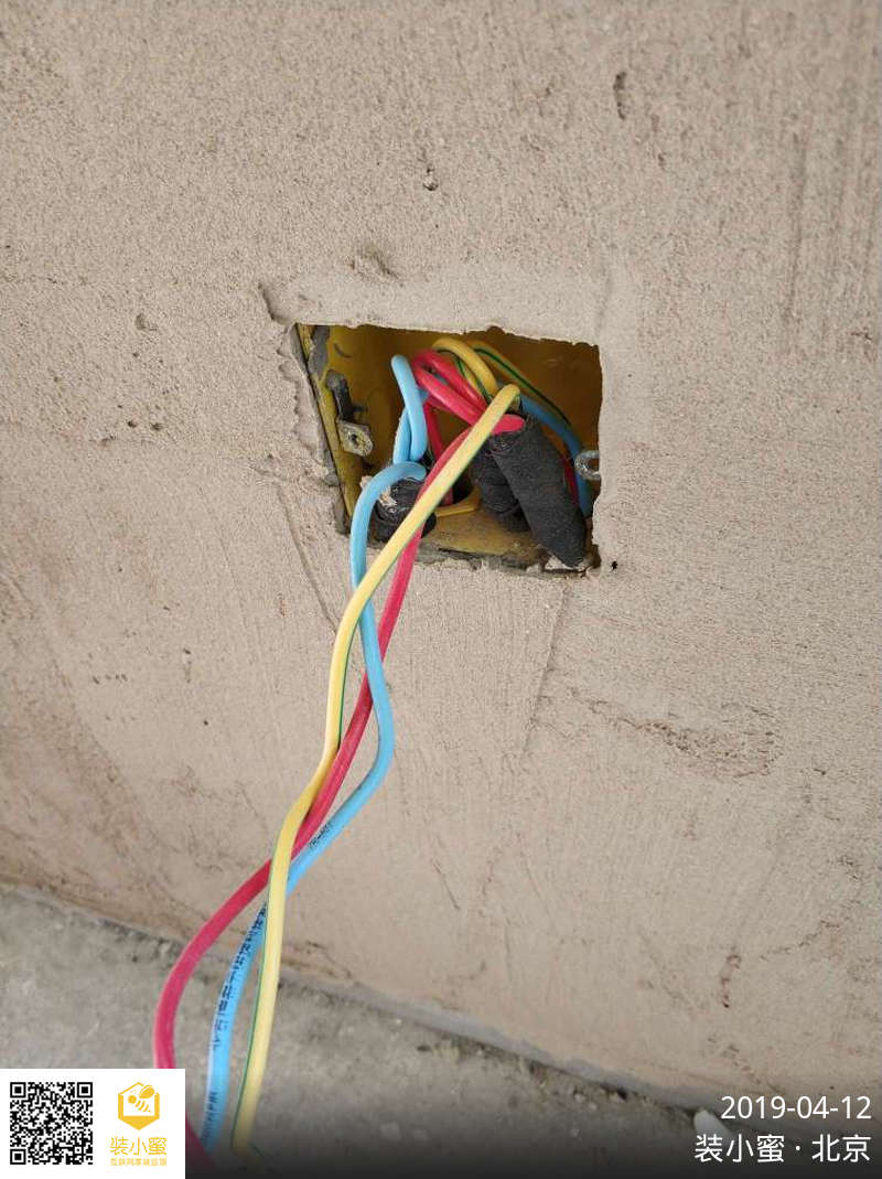

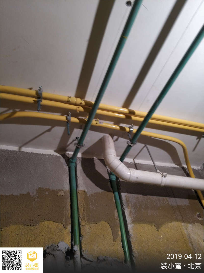

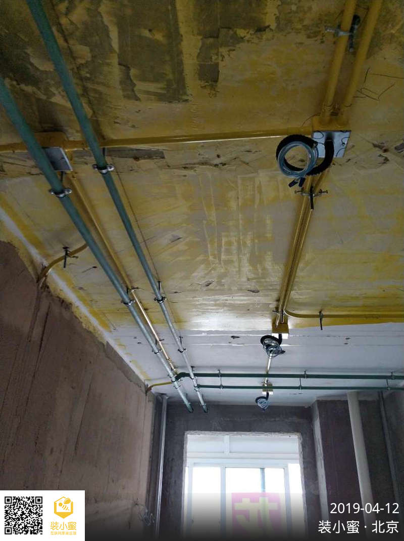

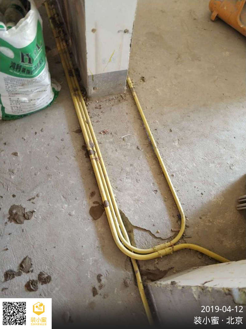

今天检查水电施工发现卫生间顶面给水管一个管卡没有固定,现场让水电工当时固定好了。现场给水管打压0.8兆帕持续40分钟没有掉压现象,检查管线接头没有发现渗漏痕迹,打压实验符合要求。配电箱漏保匹配合理,导线规格符合要求。
根据现场施工情况,油工石膏找平今天加班完成,明天我安排时间上门检查。

导线与断路器匹配符合要求
断路器漏保设置合理
石膏板
