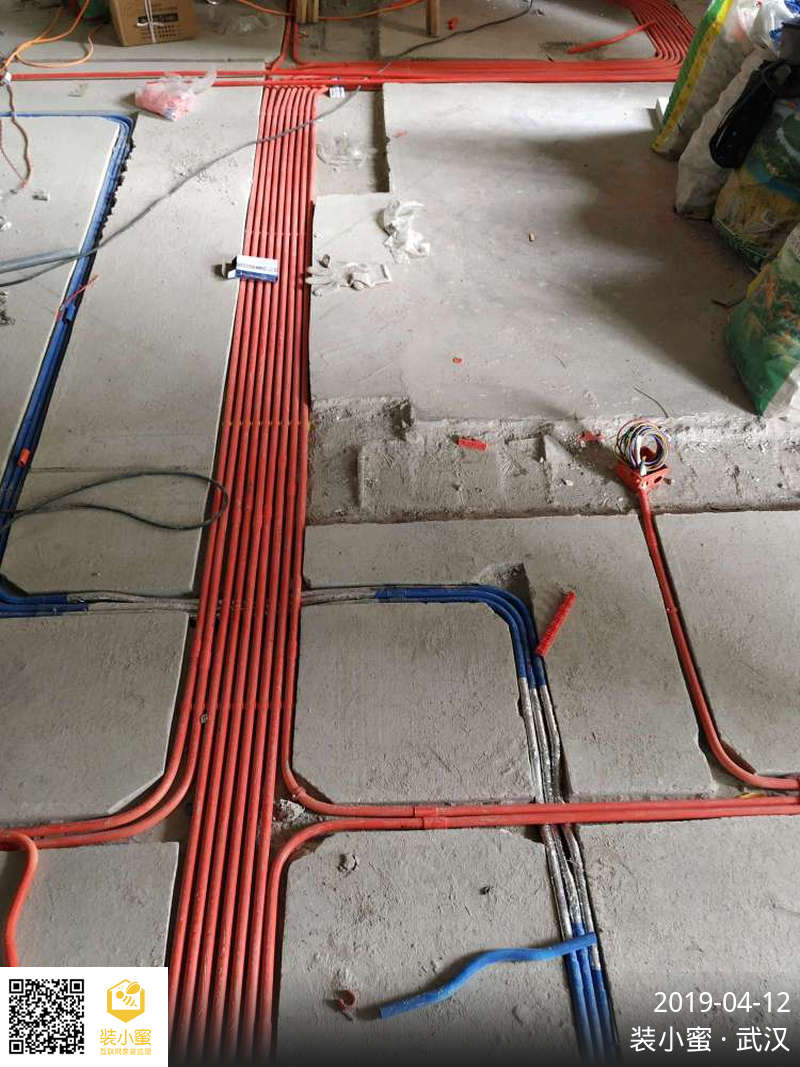

1,施工进度偏慢。
2现场电工焊接水管施工中。

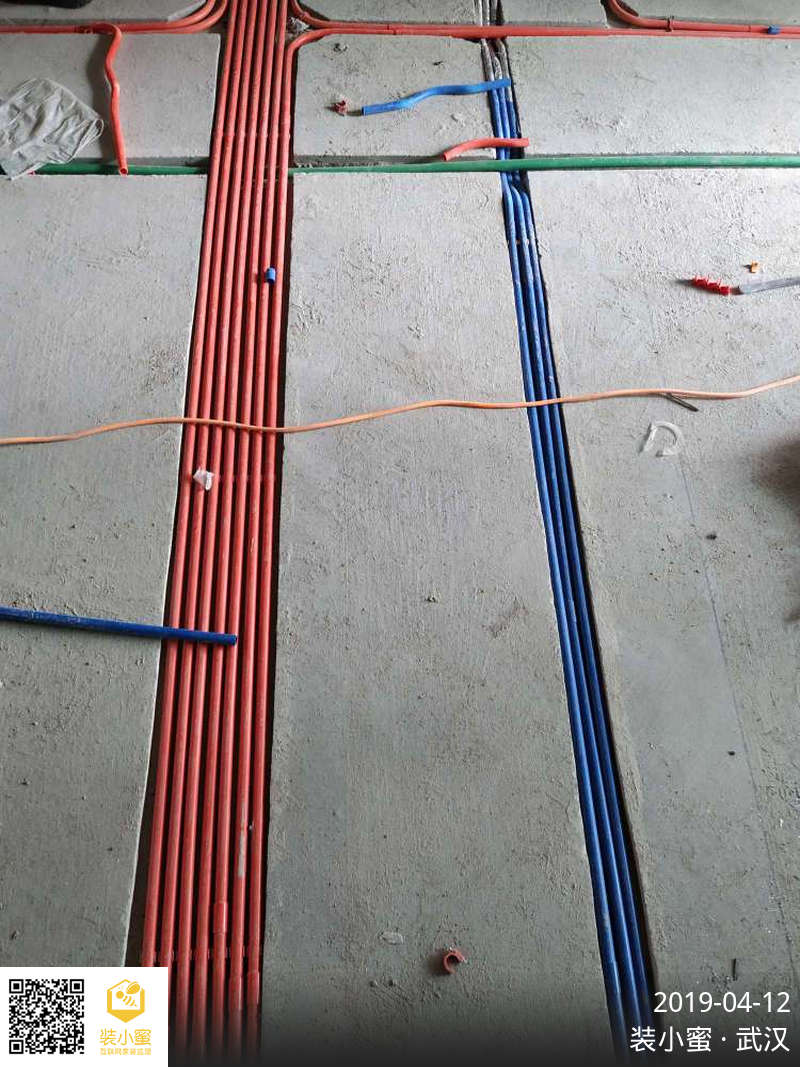

1,墙面线管没用管卡,管和管中间没留缝隙,后期封槽抹灰会空鼓捝落。
2,全房部分线盒破损,没有锁扣连接,现场已告知电工换线盒处理。
3客卫生间排水管接法不合理,后期会有反臭现象,现场已告知电工整改方案。
4,空调地线1.5平方,客户已认可。
1,卫生间等电位连接到花洒出水端口处,以防洗澡触电。
2,卫生间地漏管口用塑料盖保护,以免垃圾掉入堵塞。
3,工人下班时做到停水断电,保证安全施工。
