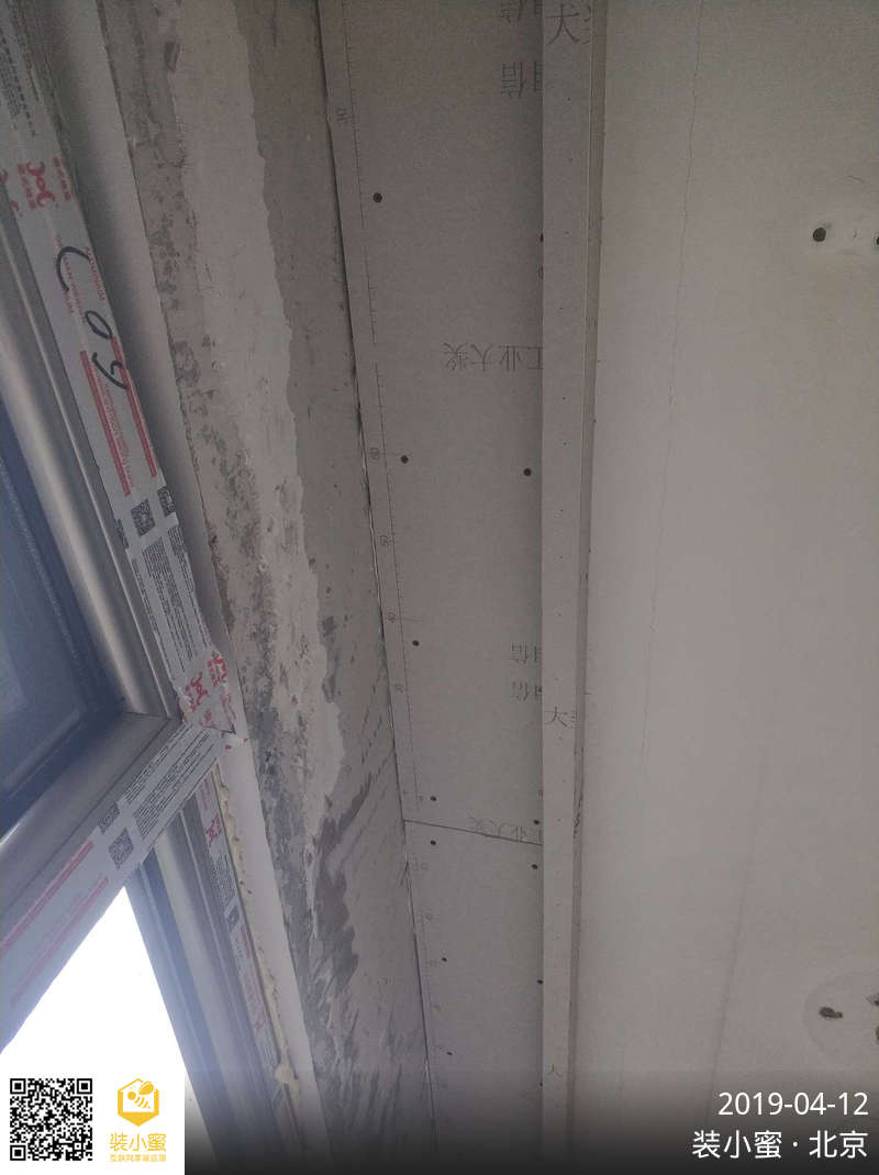

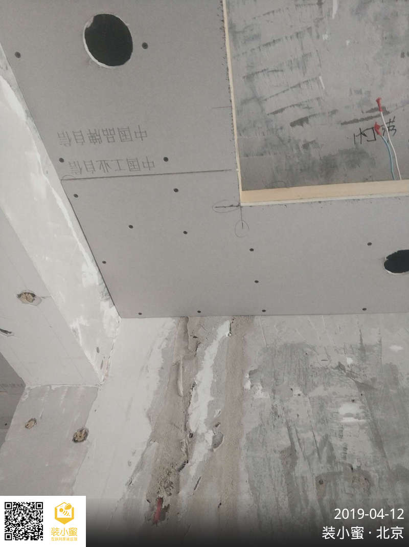

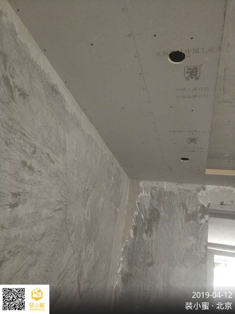

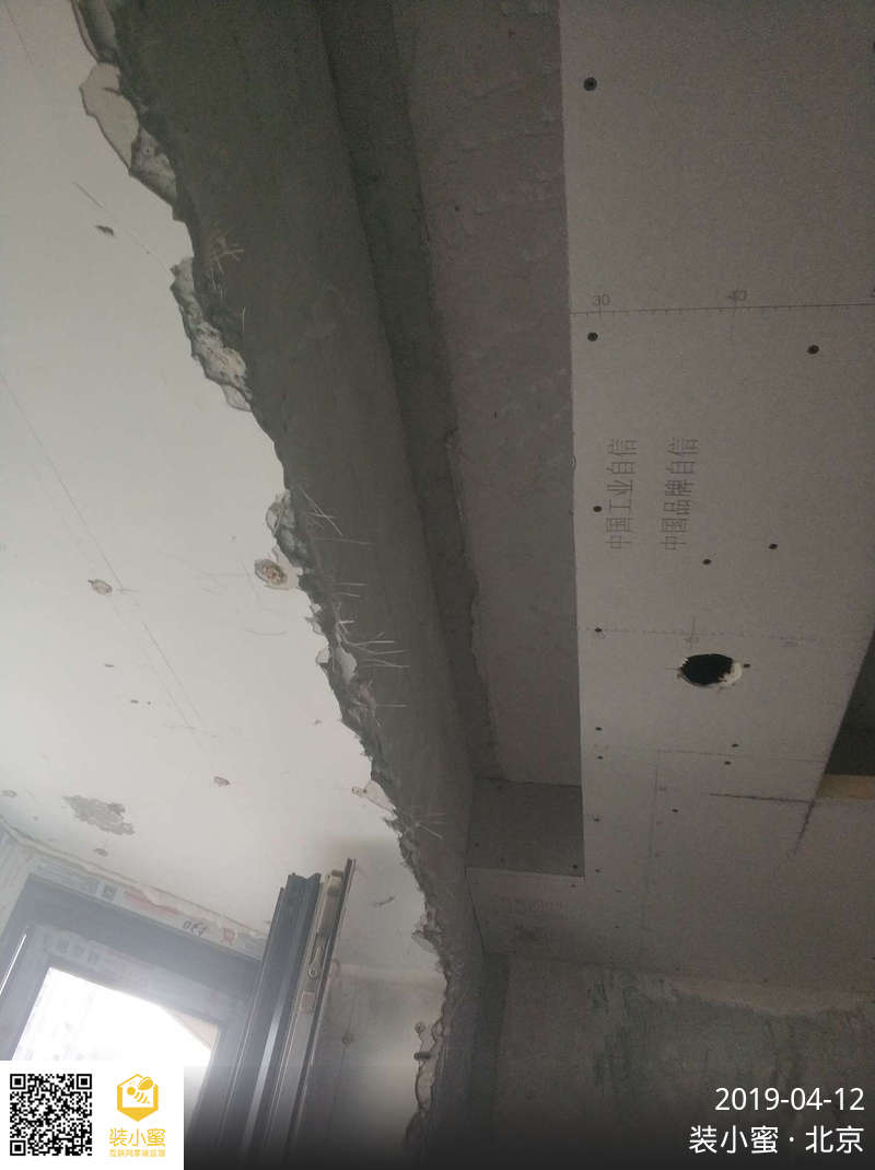

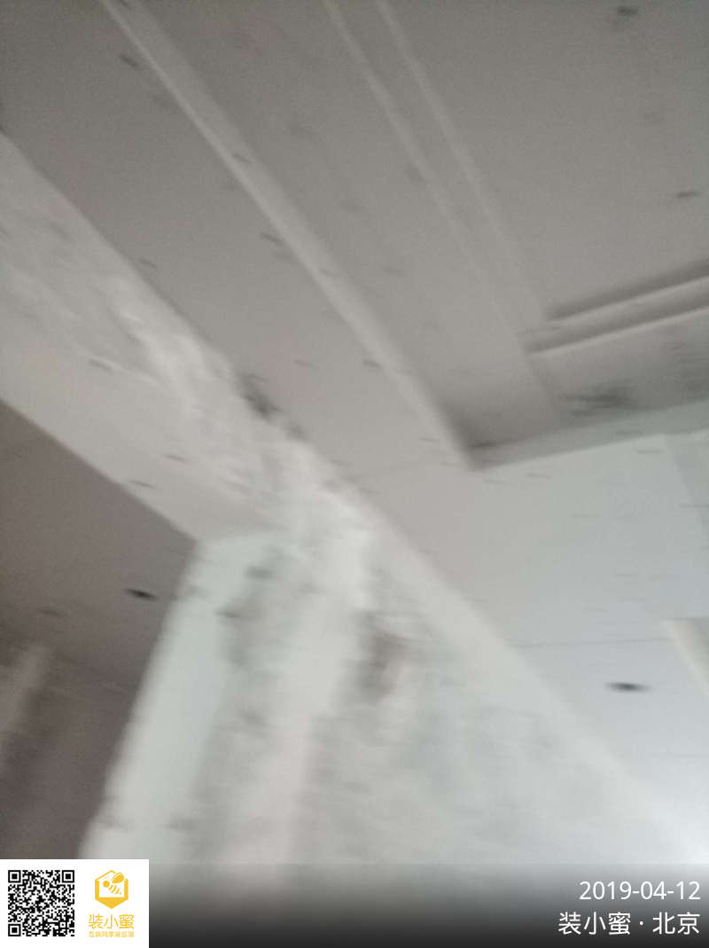

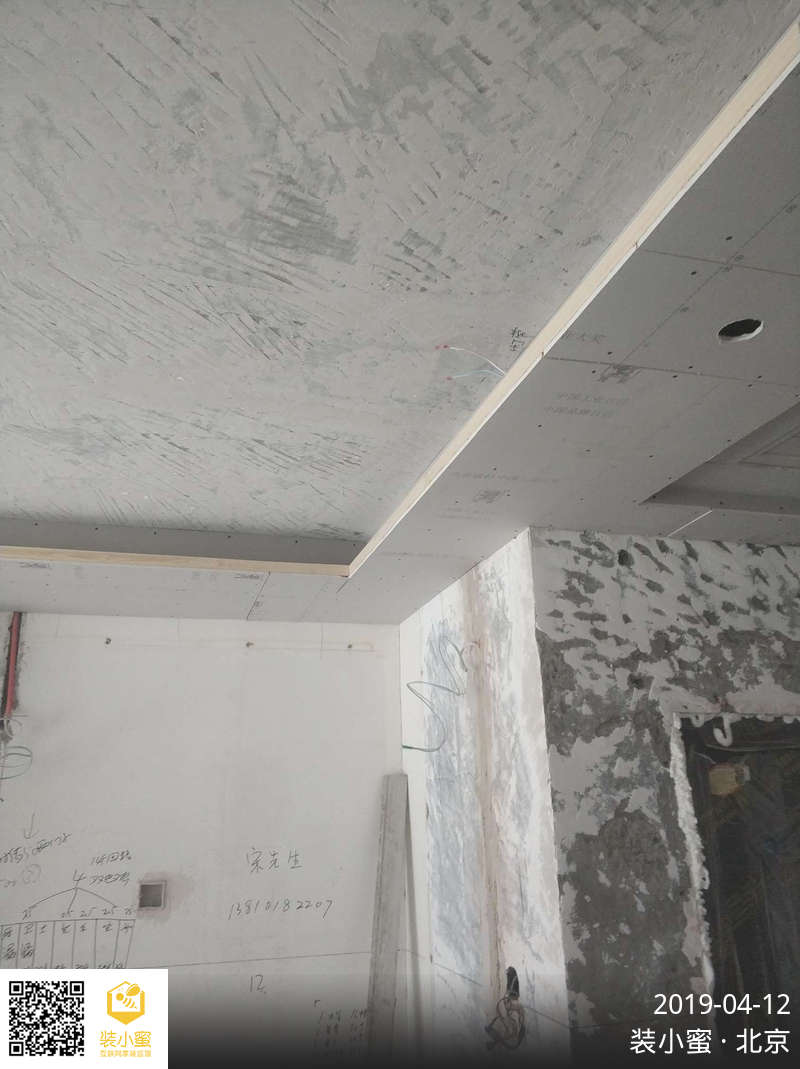

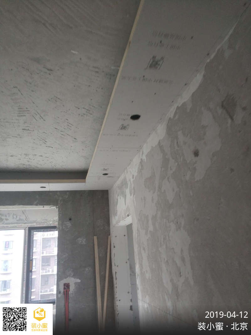

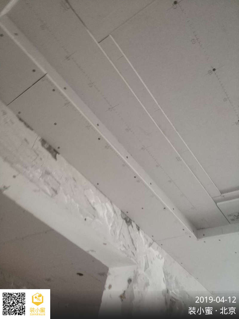

今天检查工地,厨柜厂家在现场复尺,瓦工在现场做贴厨房墙砖工艺,现场木工吊顶封石膏板工艺基本完成,经过检查符合工艺要求,施工进度缓慢。

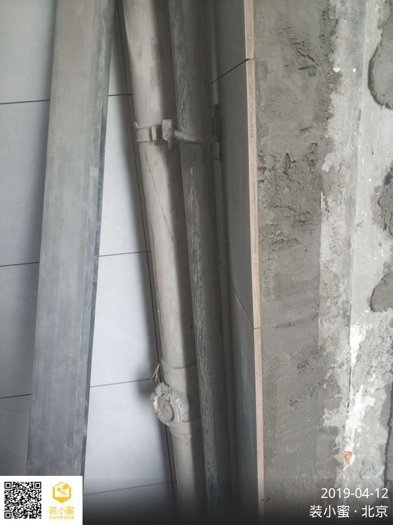

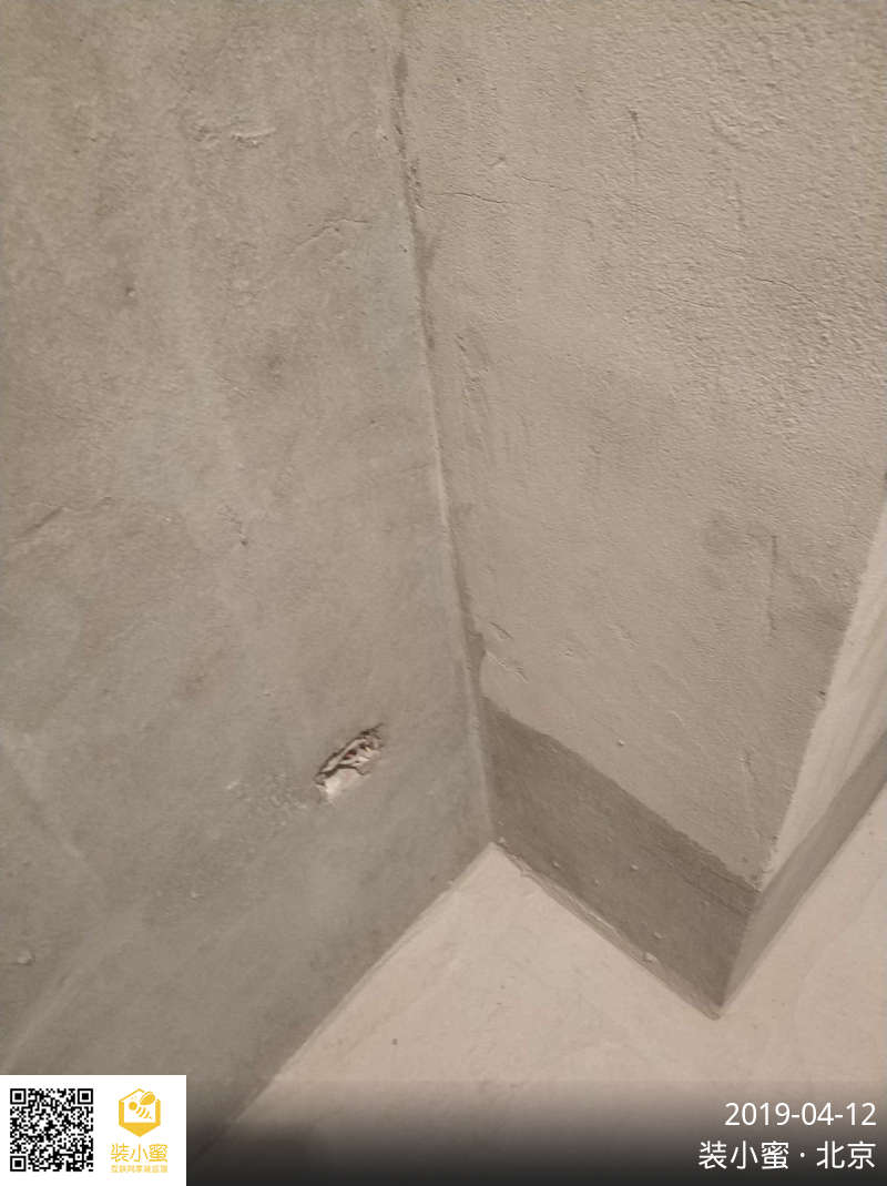

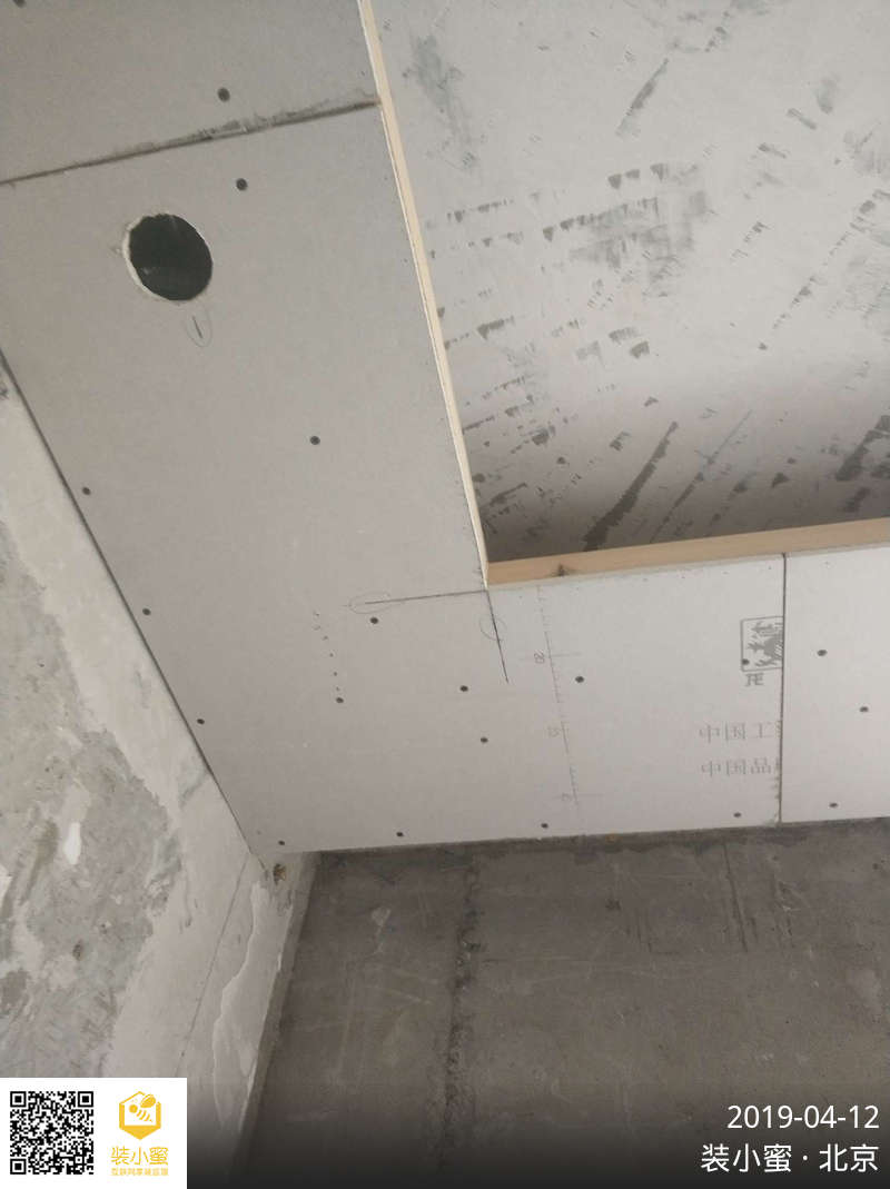

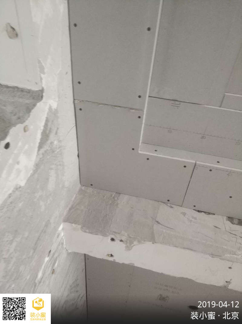

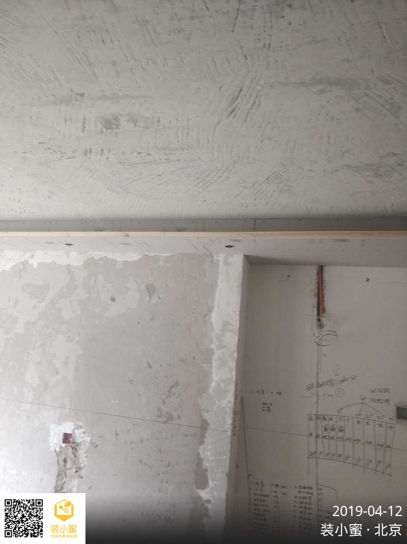

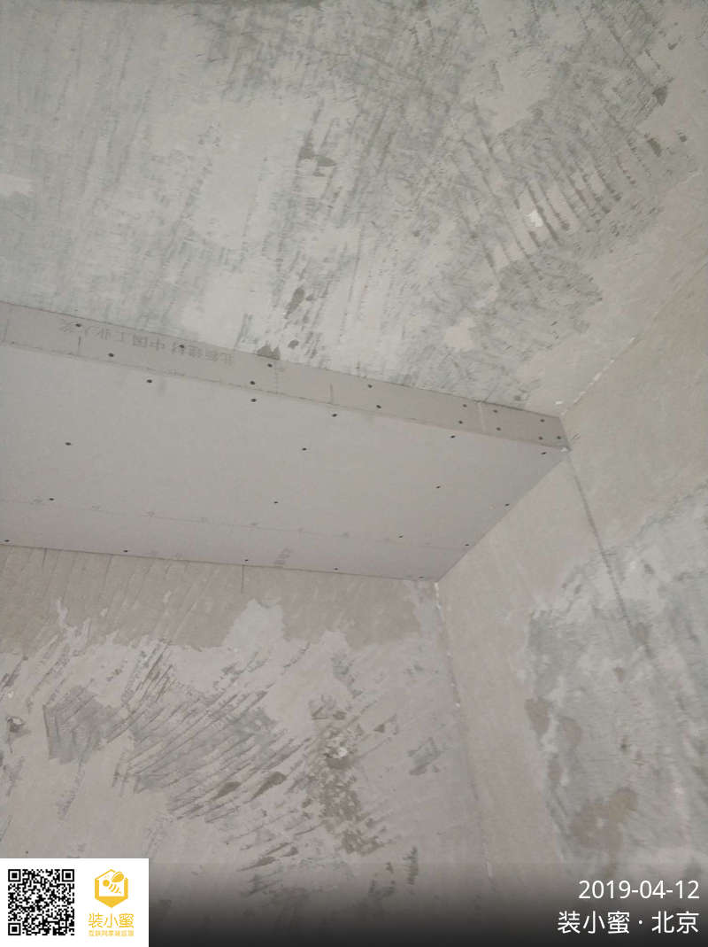

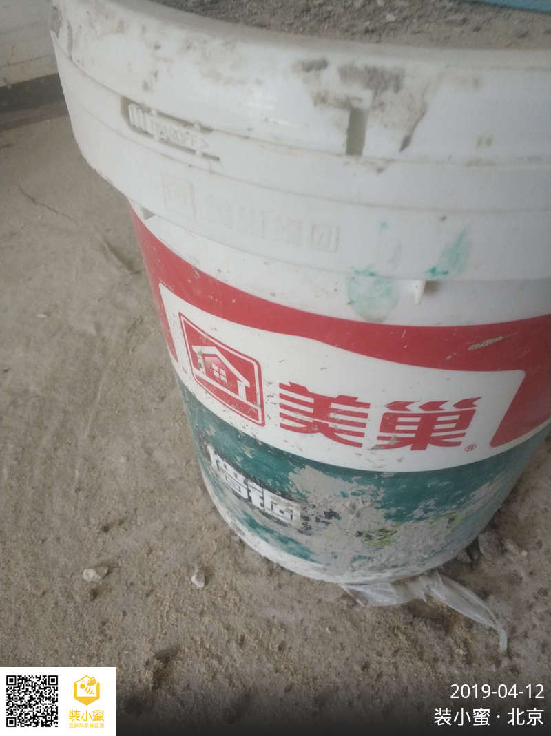

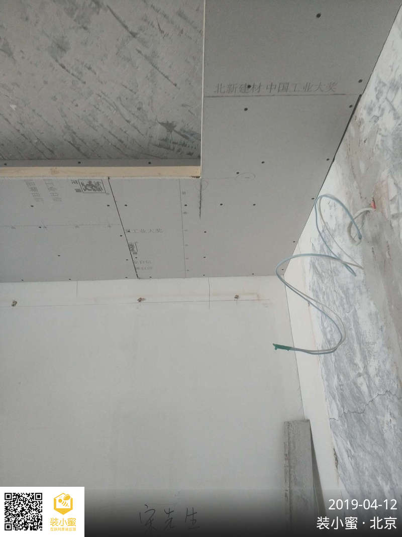

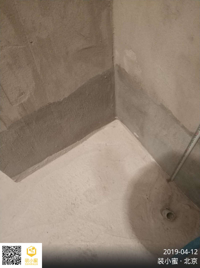

由于吊顶造型的原因,后期油工施工时注意板缝的处理,建议先贴牛皮纸贴敷,然后再用网格布贴敷,转角处采用整板挖出。1)卫生间墙体抹灰处局部空鼓,建议铲除后重抹。2)防水涂料、石膏板、轻钢龙骨品牌不符,建议更换。3)石膏板造型处上口用的是木方,建议用轻钢龙骨,防止后期起鼓与变形。4)厨房墙砖有局部掉瓷及掉角现象,局部墙缝不直,业主确认处理。5)地面找平有多处空鼓及犯白,业主确认处理。
