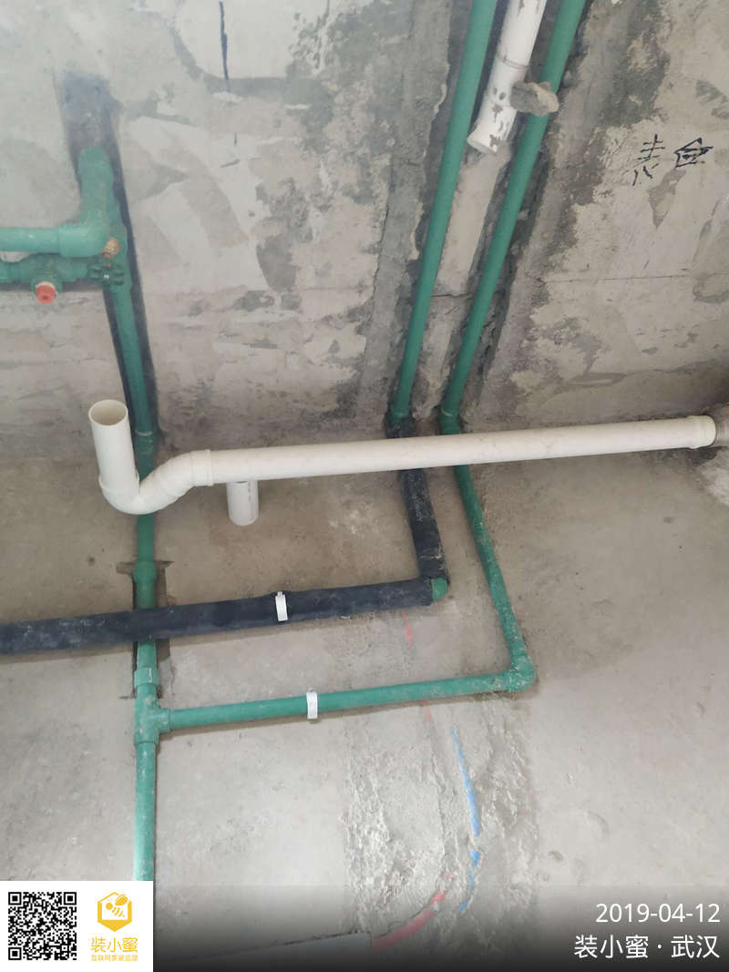

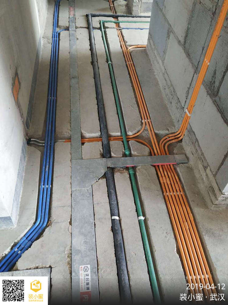

1,主卫生间顶面水管焊接不牢固,现场已告知电工整改。

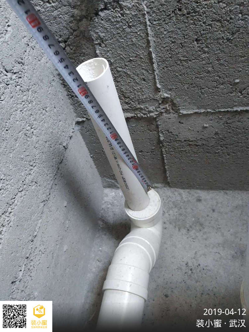

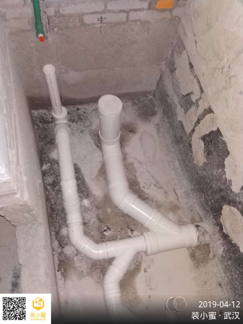

2,客卫生间暗地漏建议抬高一点以免下水回流。

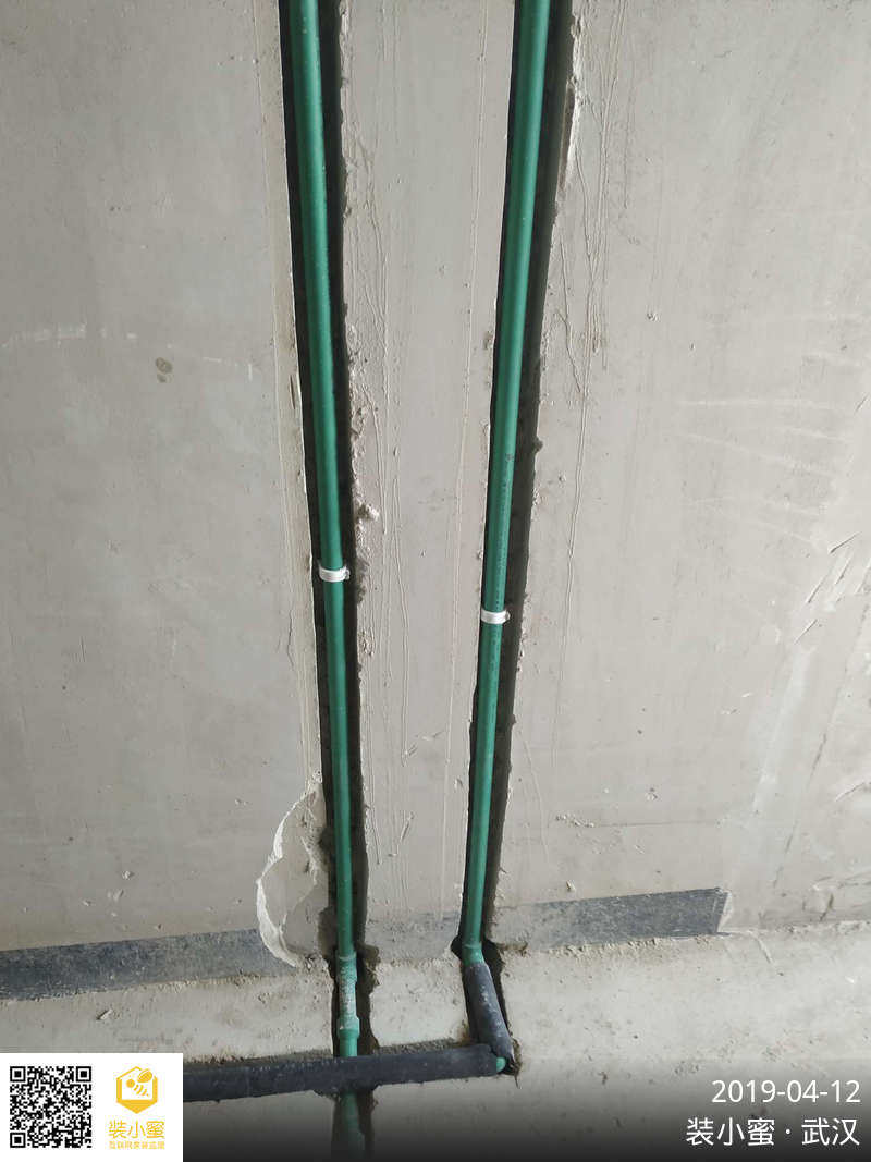

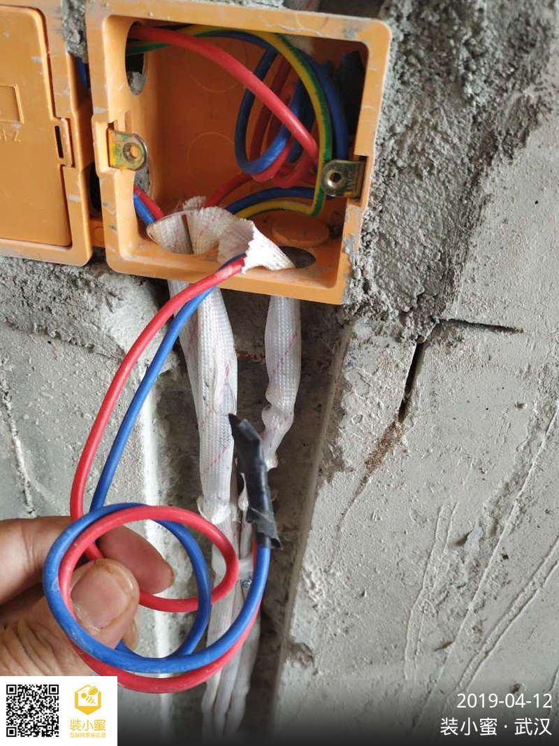

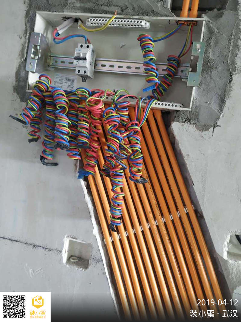

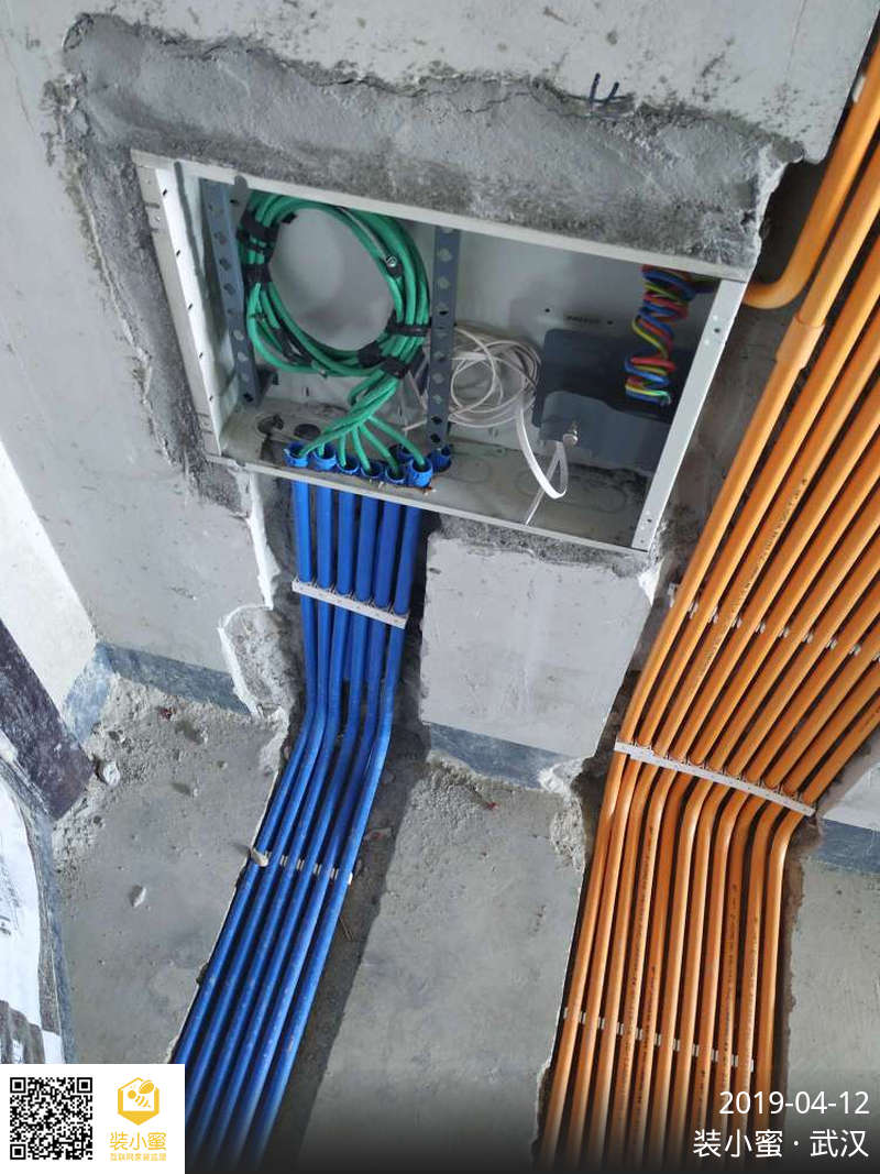

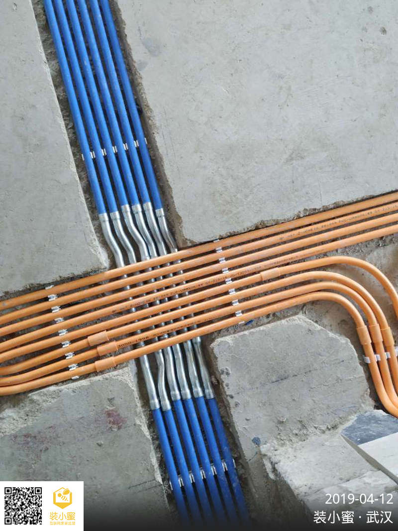

3,主卧墙面线管没用管卡中间没留缝隙,后期封槽抹灰会空鼓,现场已告知电工处理。
1,卫生间地漏管口用塑料盖保护,以免垃圾掉入堵塞。

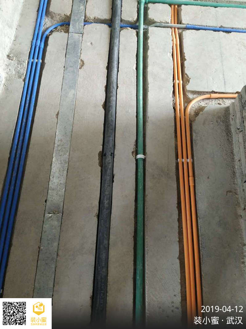

2,施工时注意地面水电线管。

下水管道经通水试验,排水畅通
厨房排水管安装符合要求
