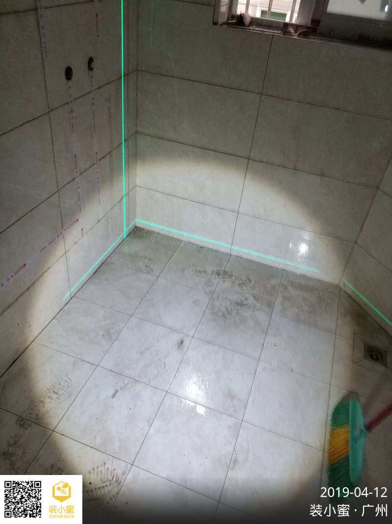

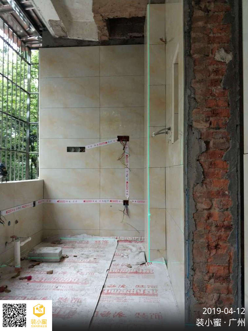

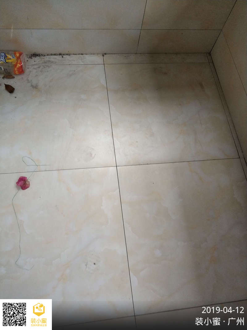

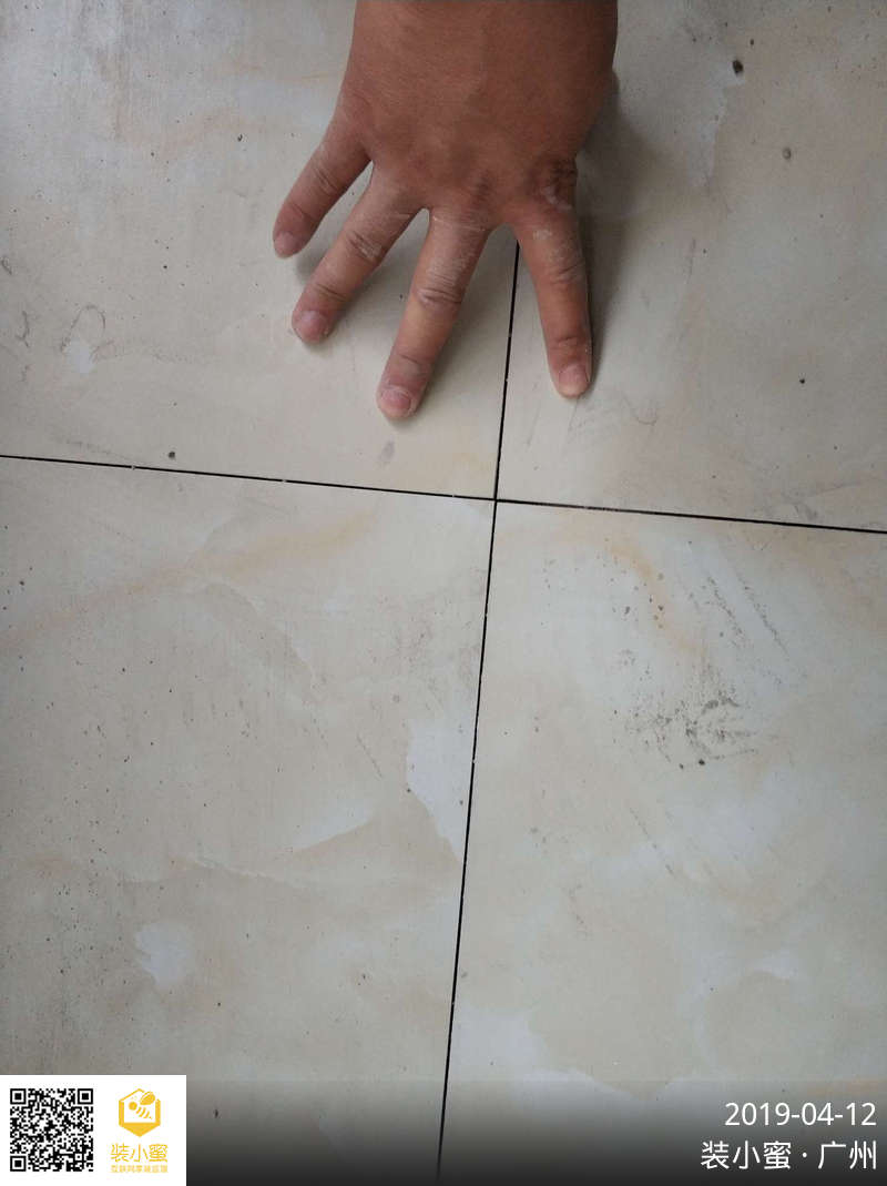

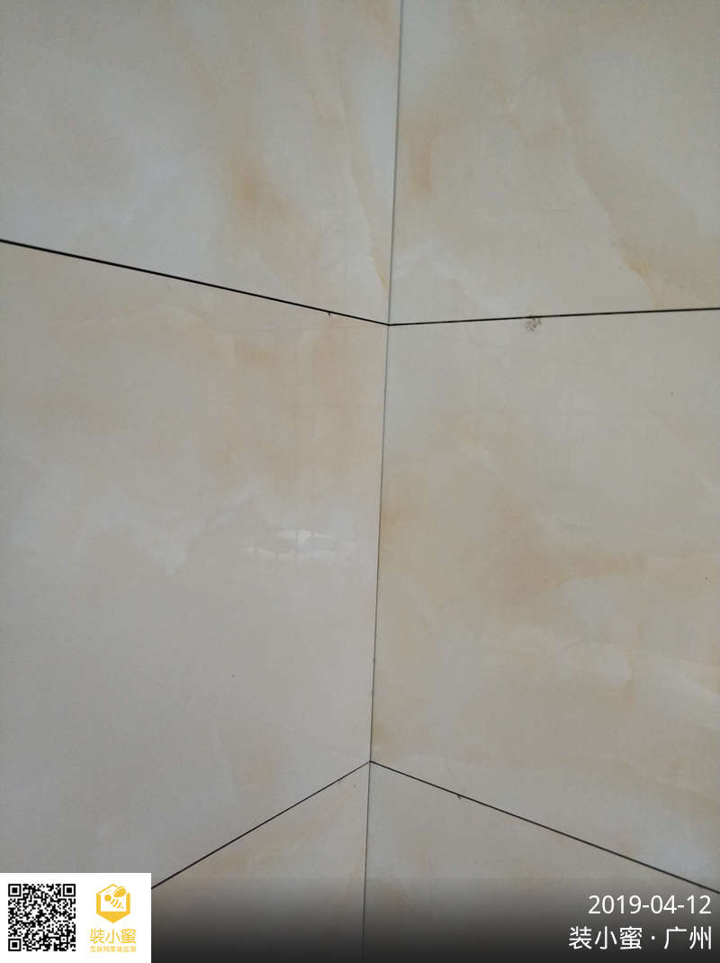

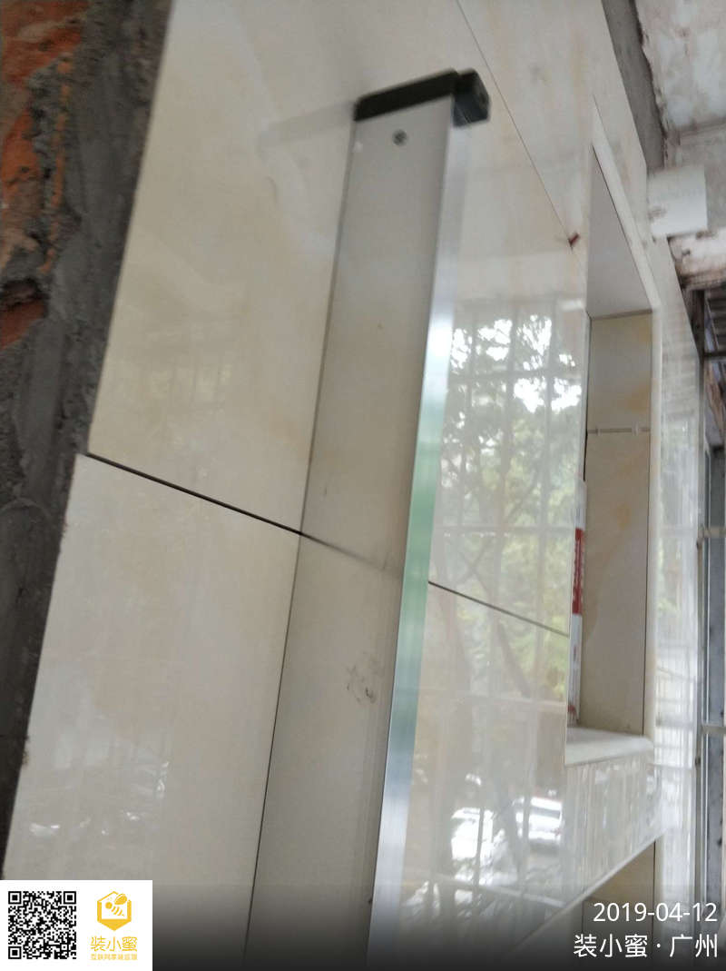

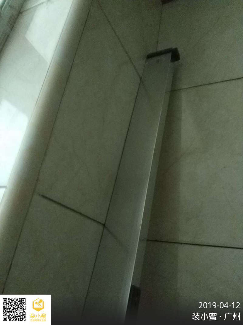

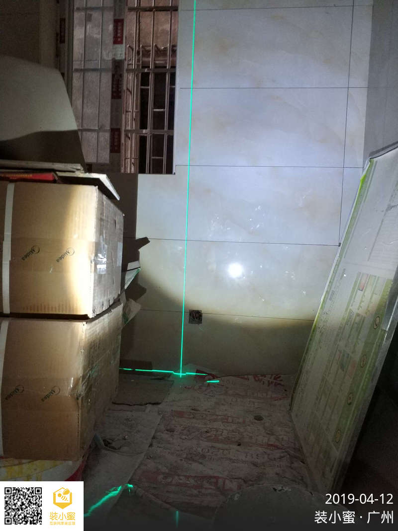

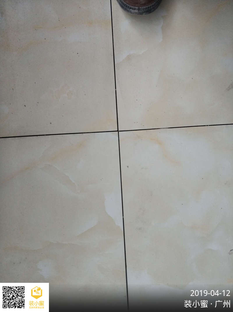

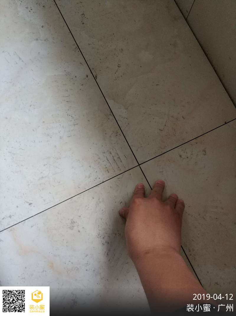

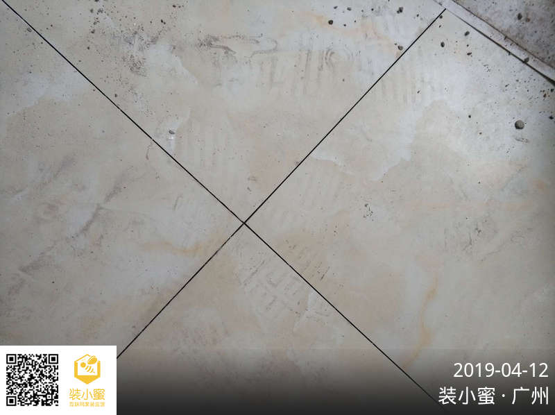

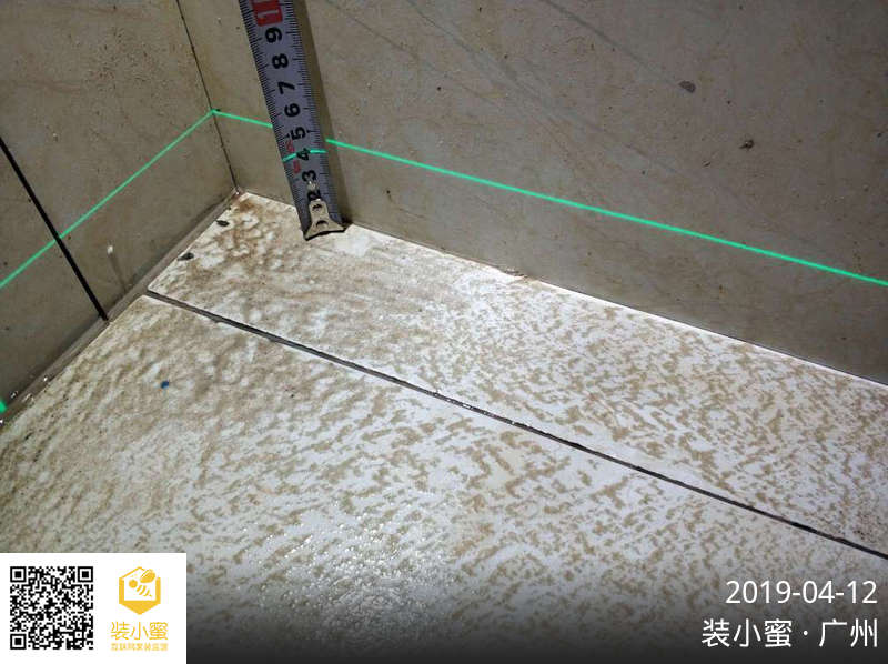

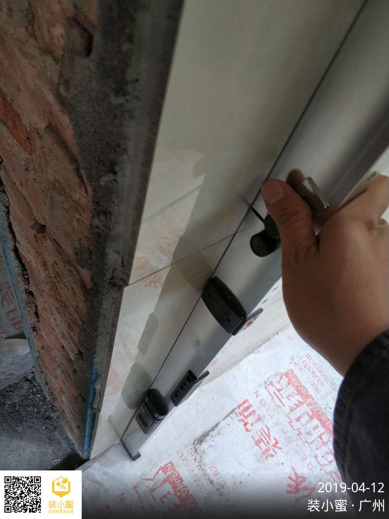

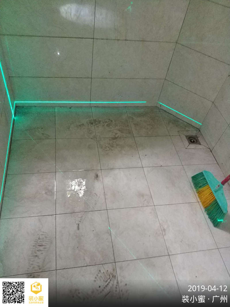

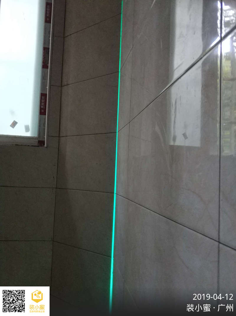

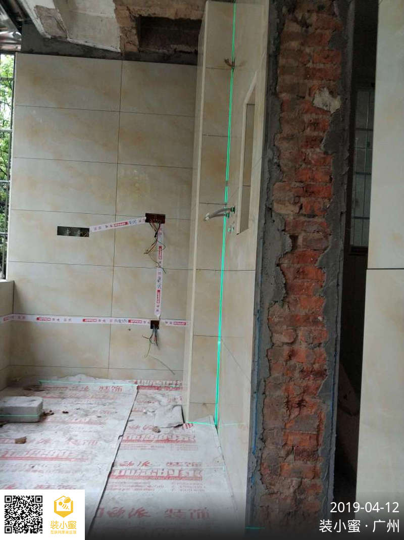

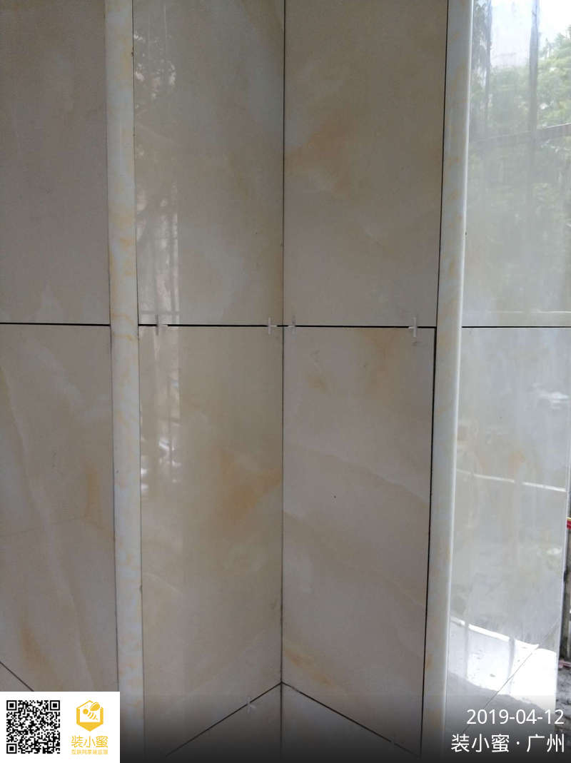

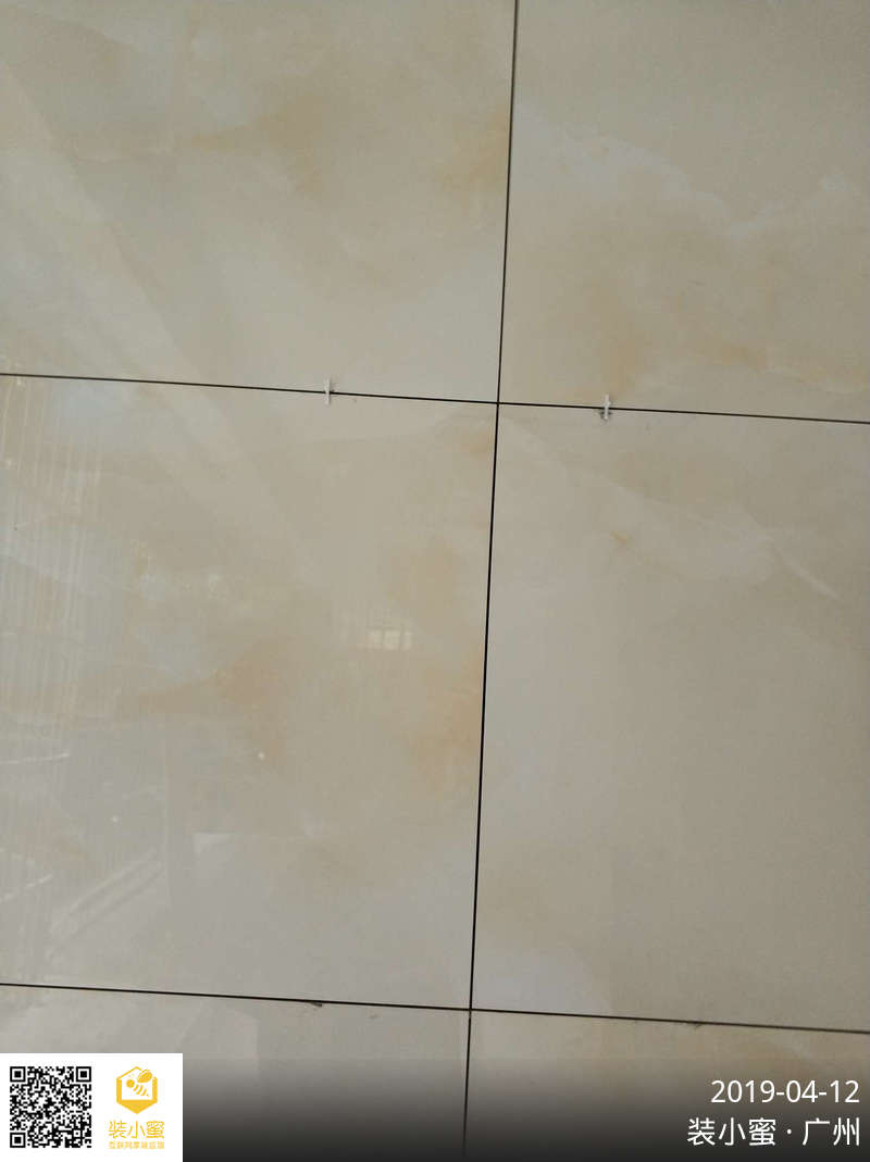

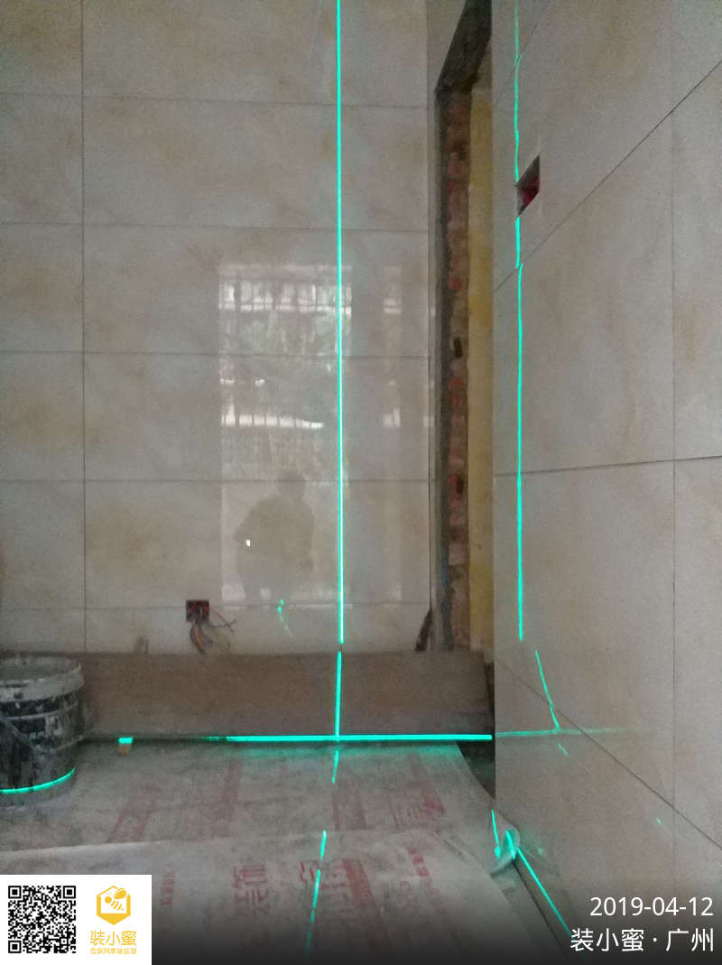

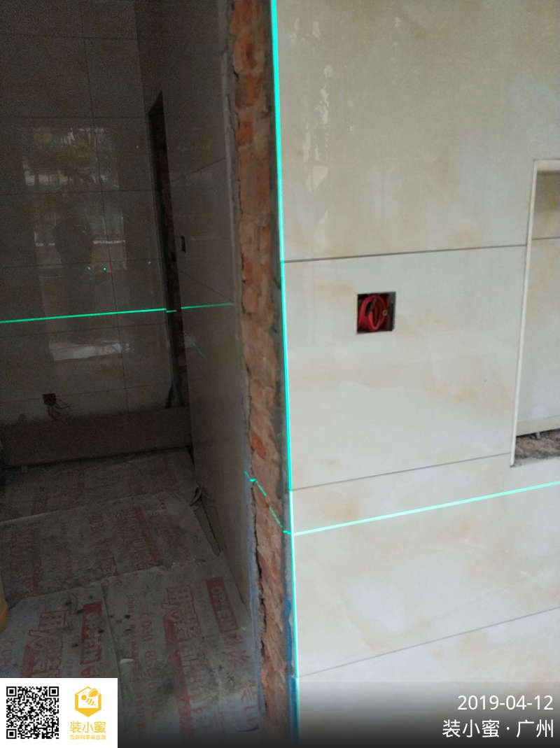

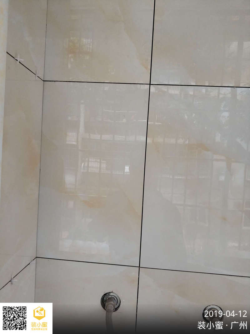

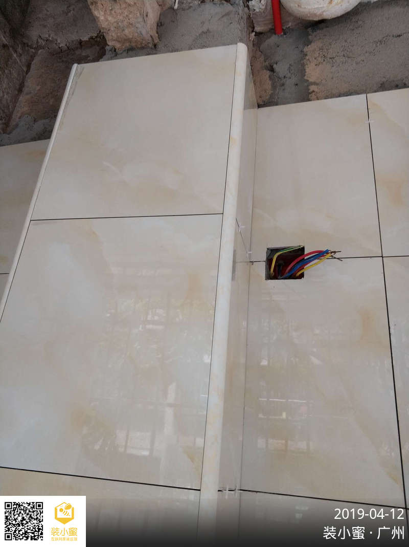

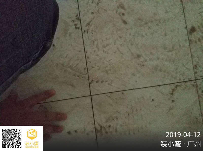

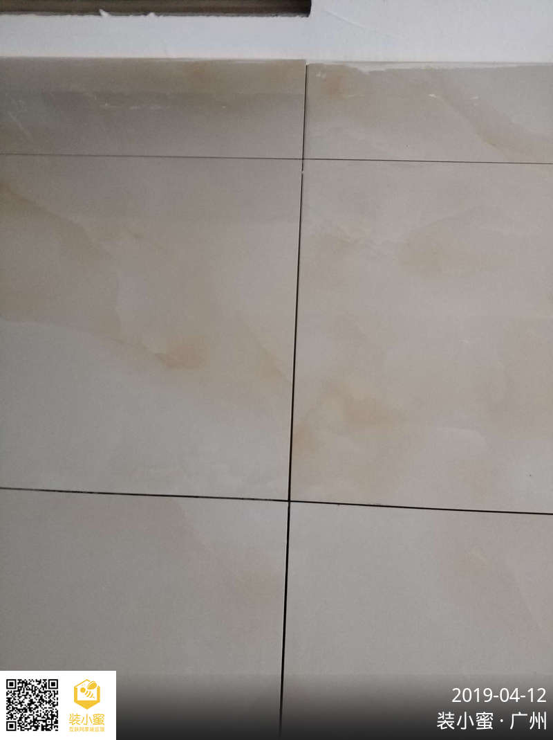

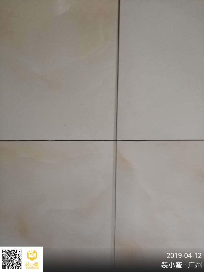

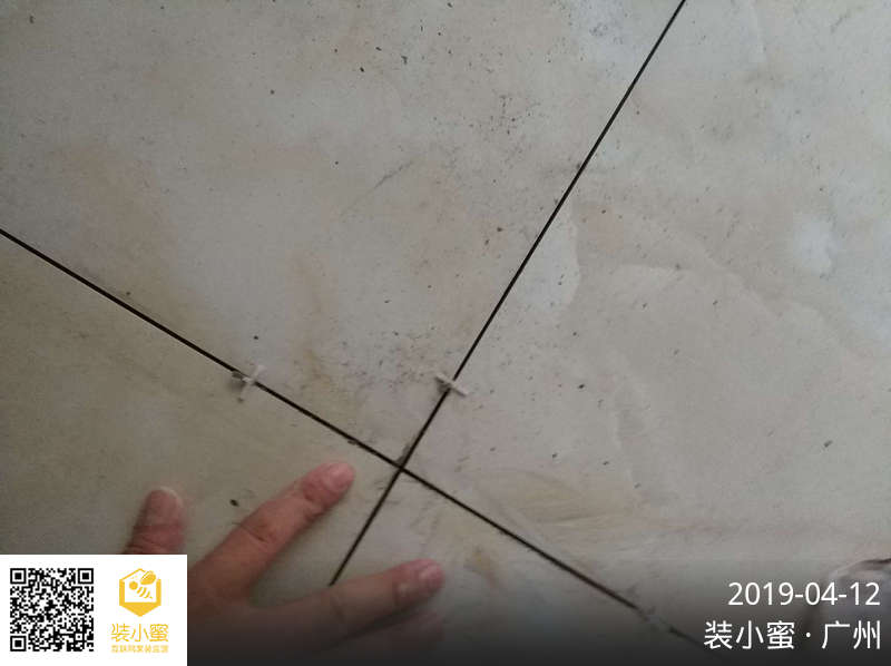

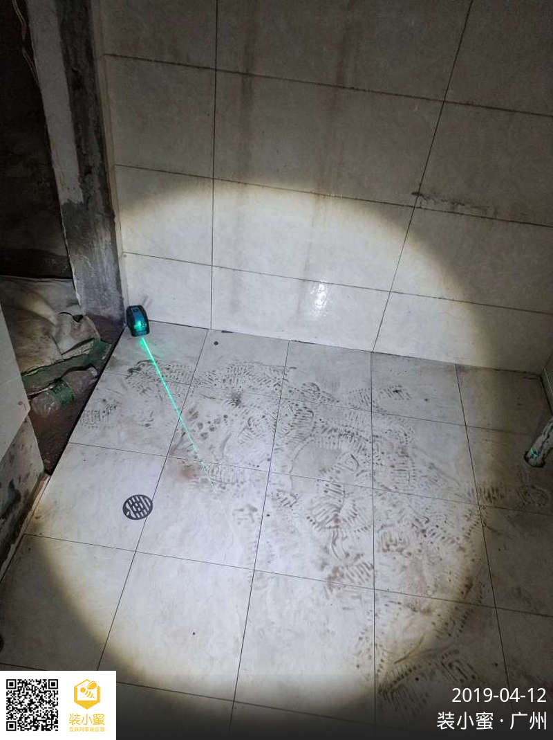

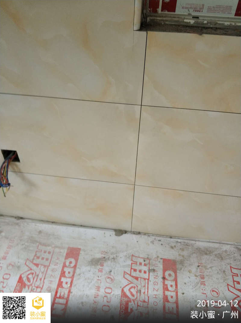

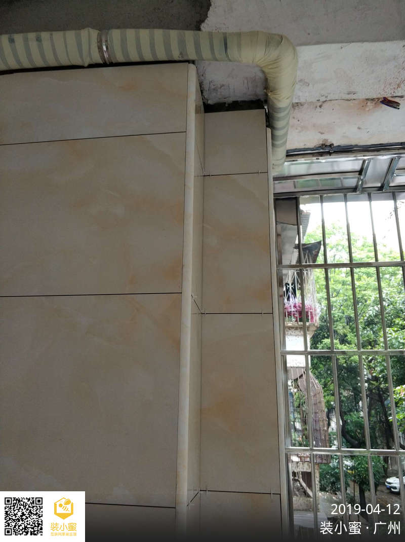

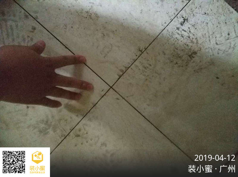

厨卫与阳台墙地砖已铺贴完成,部分墙地砖空鼓,现场已标记,告知工长及时整改,铝合金窗安装完成。

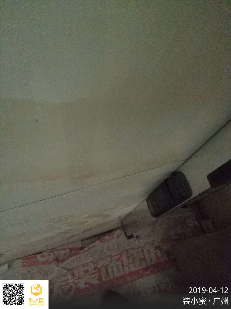

1 部分天花板被破坏,大的位置建议石膏板重新安装,修补石膏板要用胶水,木板加固,要留3-5mm缝隙,龙骨有损坏的一并处理。螺丝间距按规范操作。

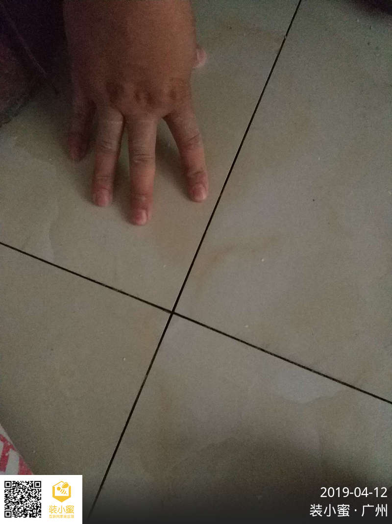

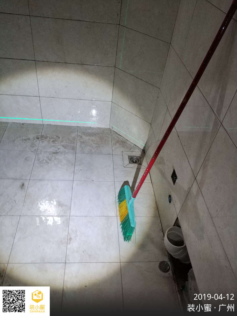

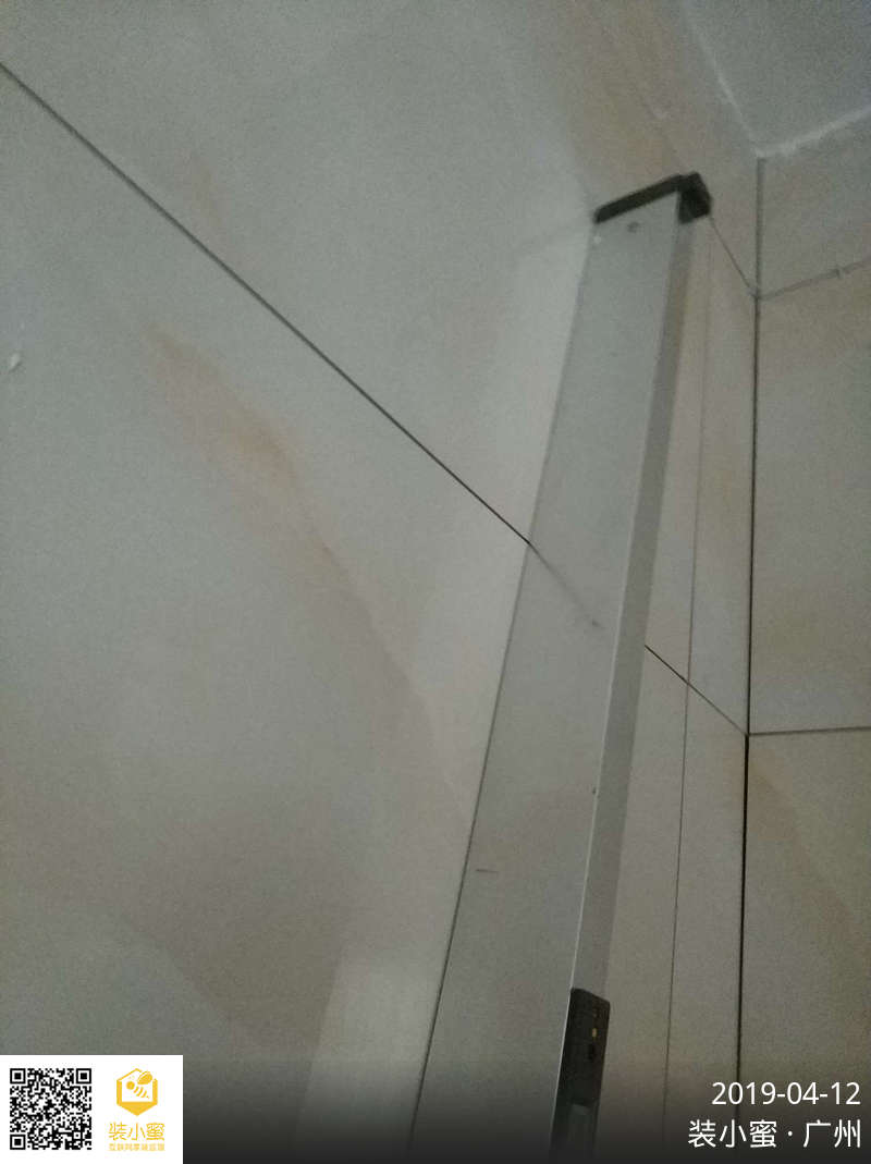

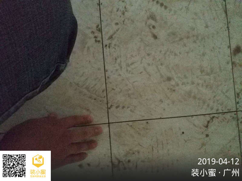

2 部分墙砖空鼓,建议重新铺贴,厨房与小卫生间地砖各有一块空鼓,建议先灌水泥浆处理,灌完还空再重新铺贴。

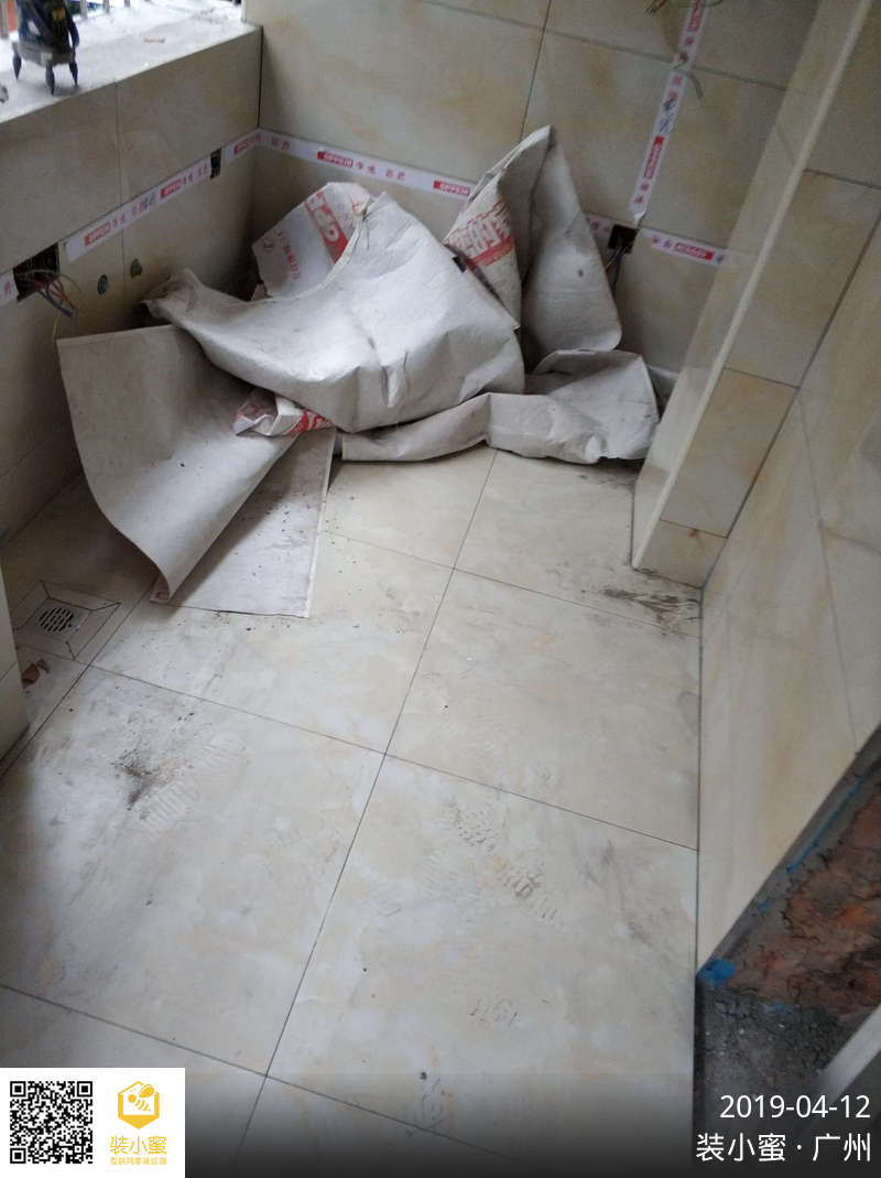

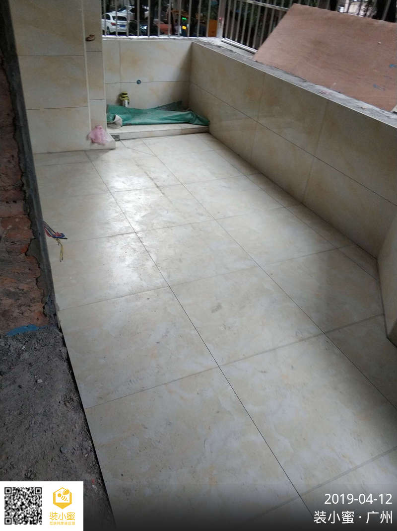

3 阳台下水管漏水,及时找到原因并处理。

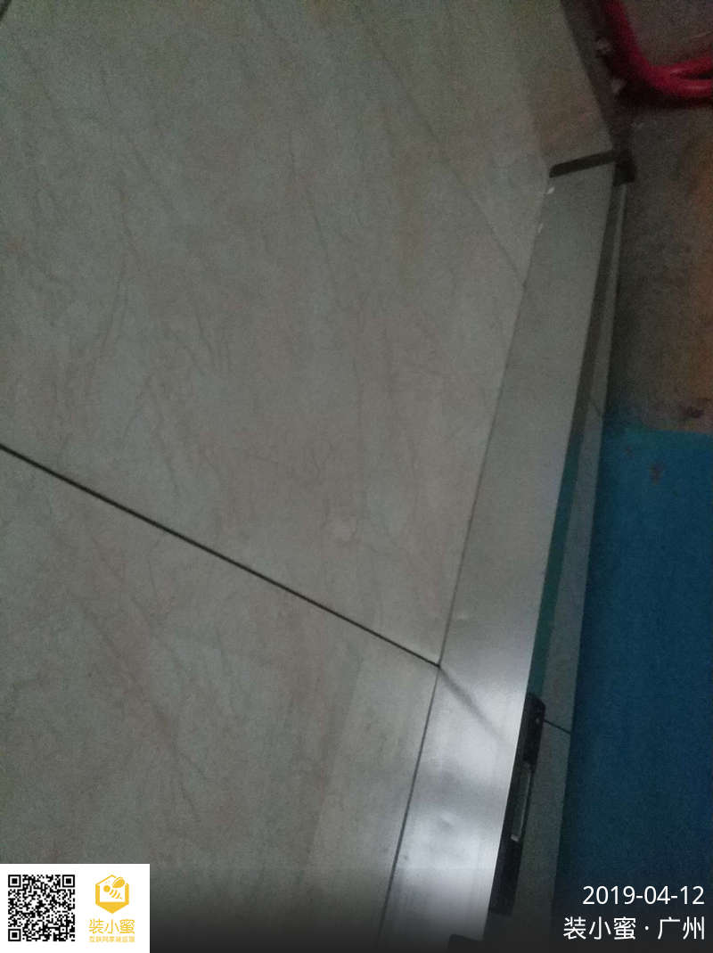

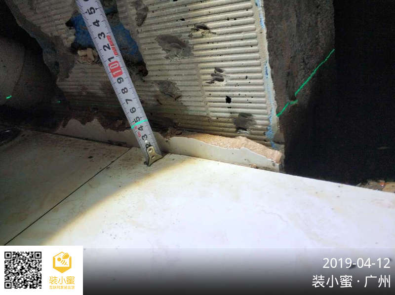

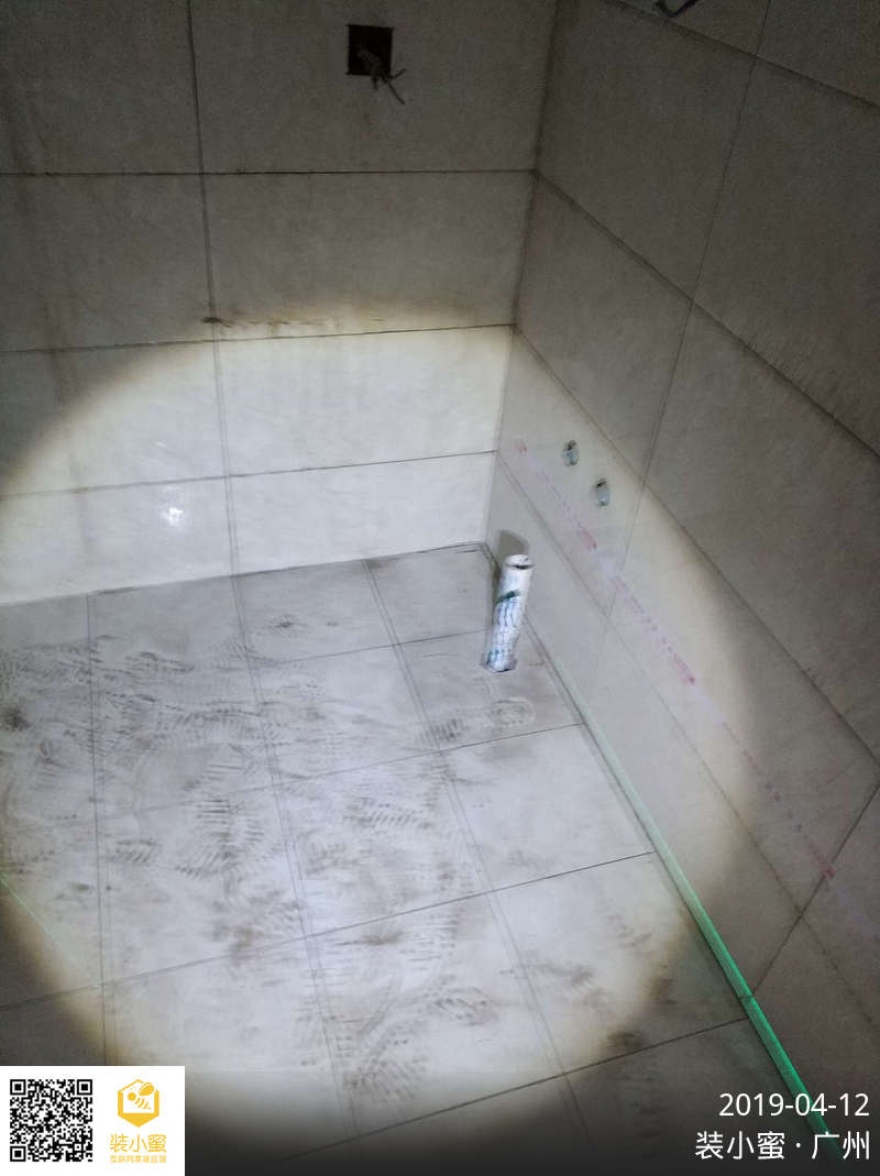

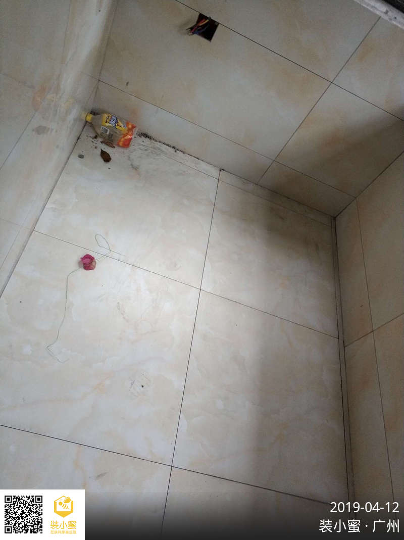

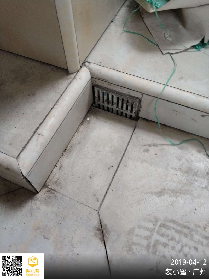

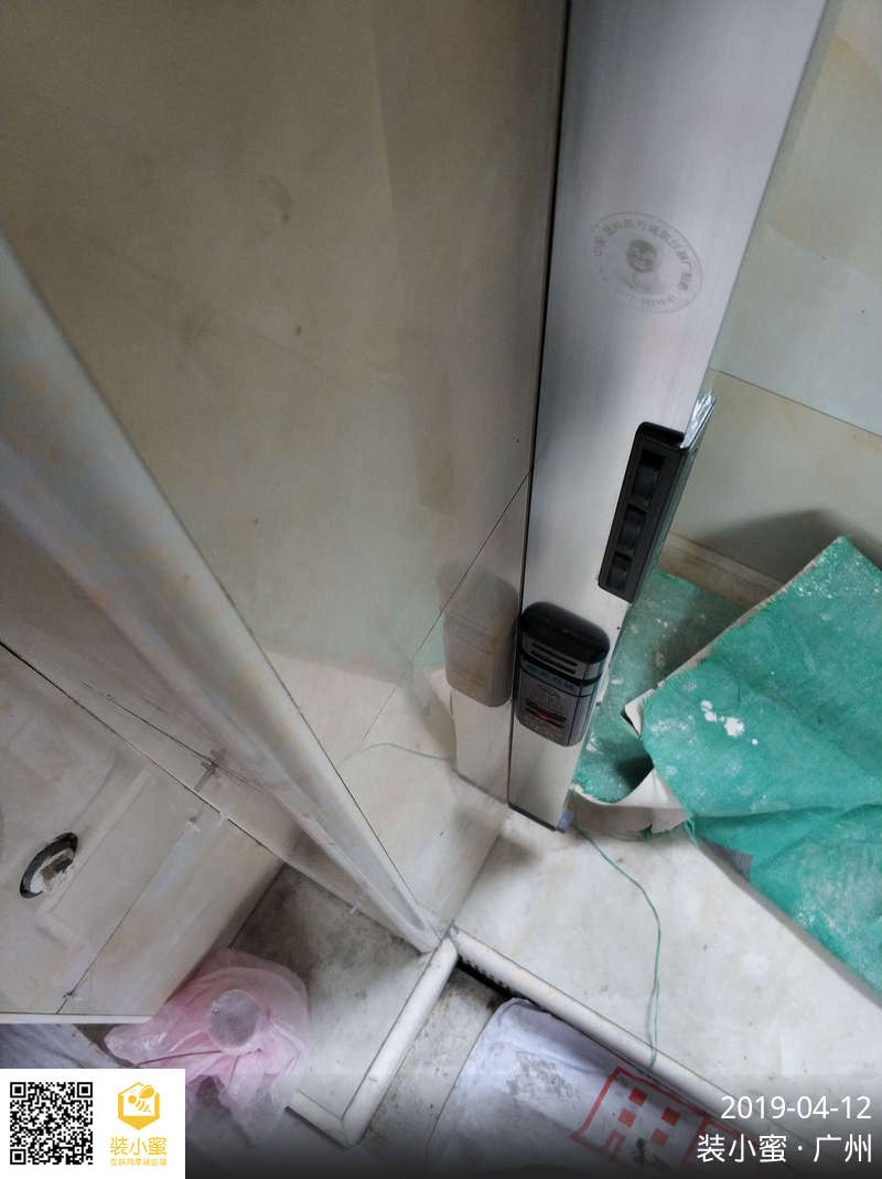

4 两卫生间门槛石铺贴前,要做好防水处理。
1 现场卫生保持干净

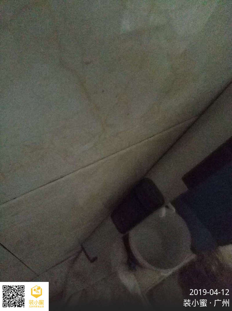

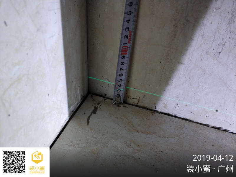

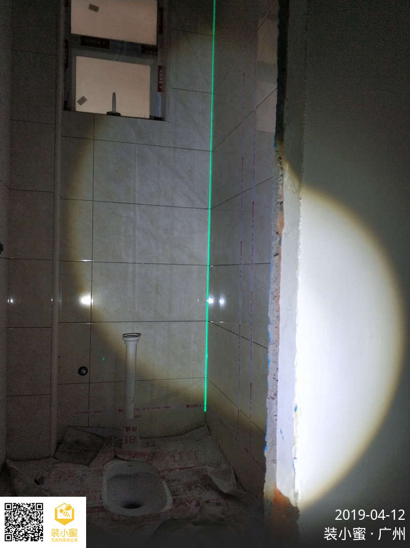

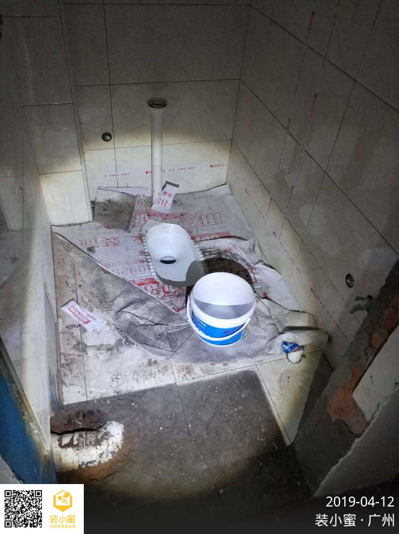

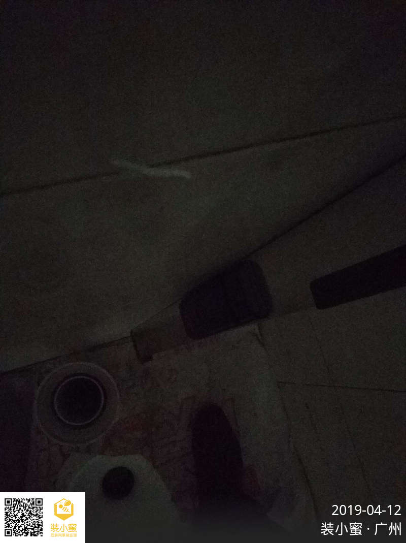

3 卫生间马桶排污管整改后,要先用堵漏王做好防水,拍照片分享,再铺贴墙地砖。管中心点距地面180mm

5 通道大理石与木地板交接处做一下防水处理。

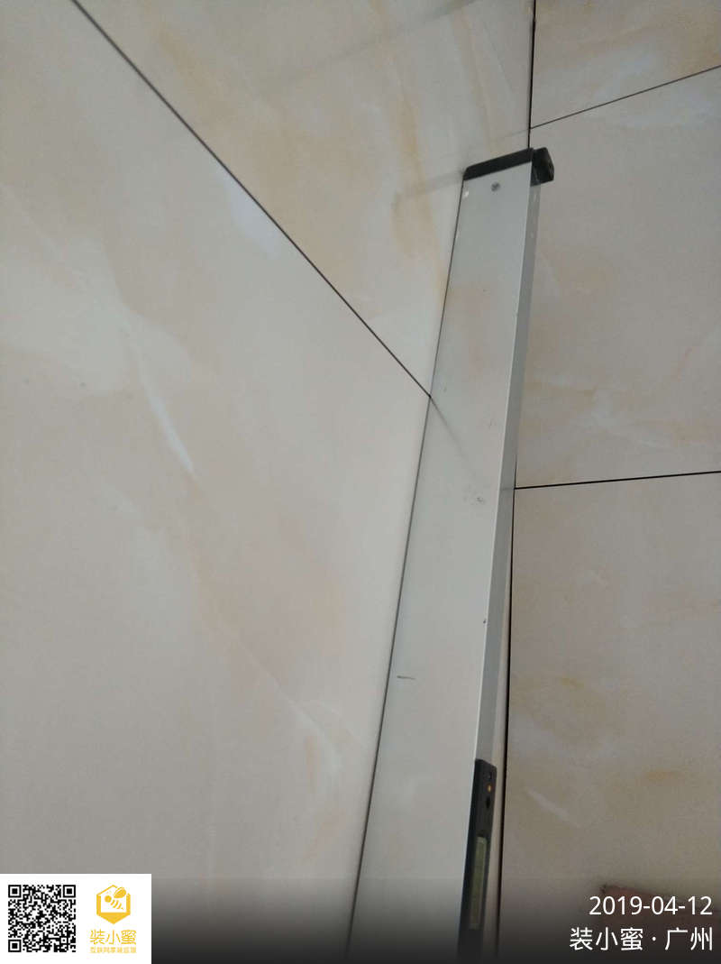

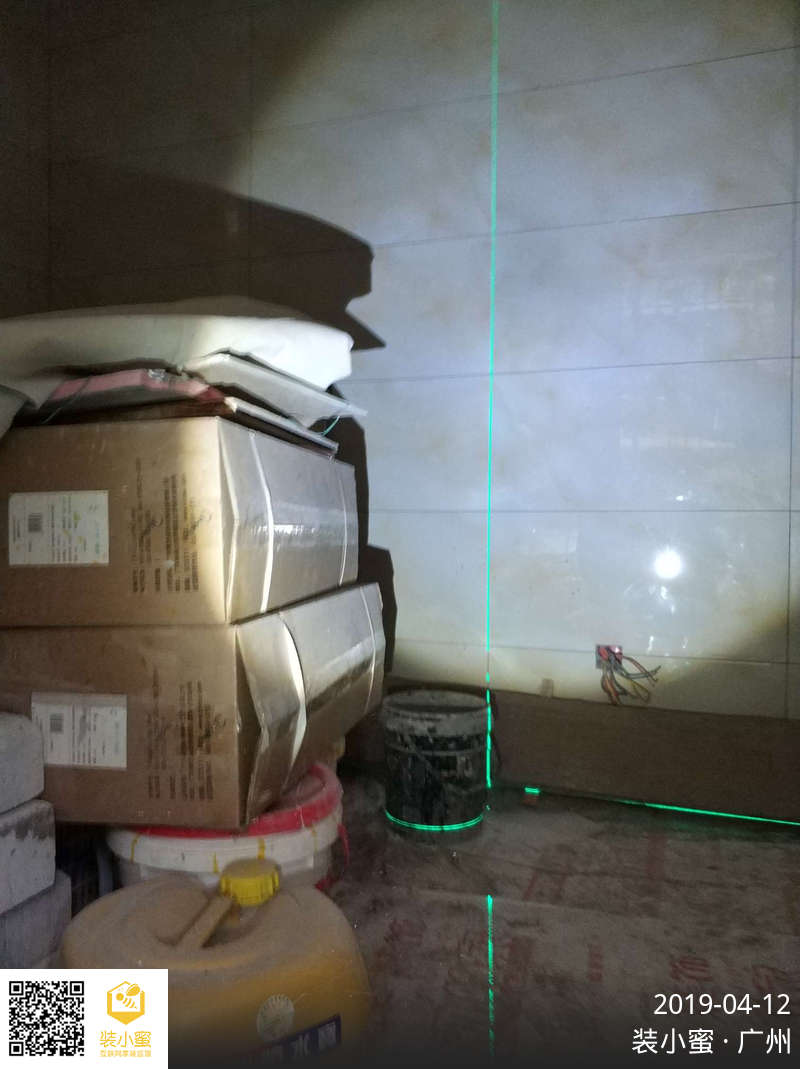

6 腻子批嵌墙面要平整,用2米靠尺测量平整度,误差3mm,不平整的地方及时处理,阴阳角顺平顺直。

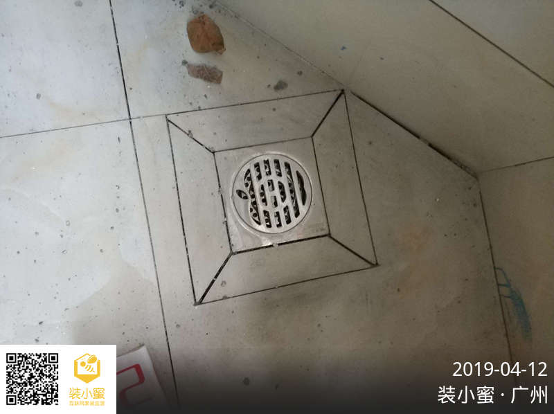

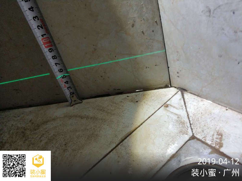

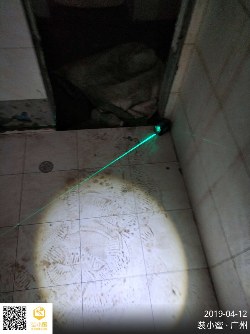

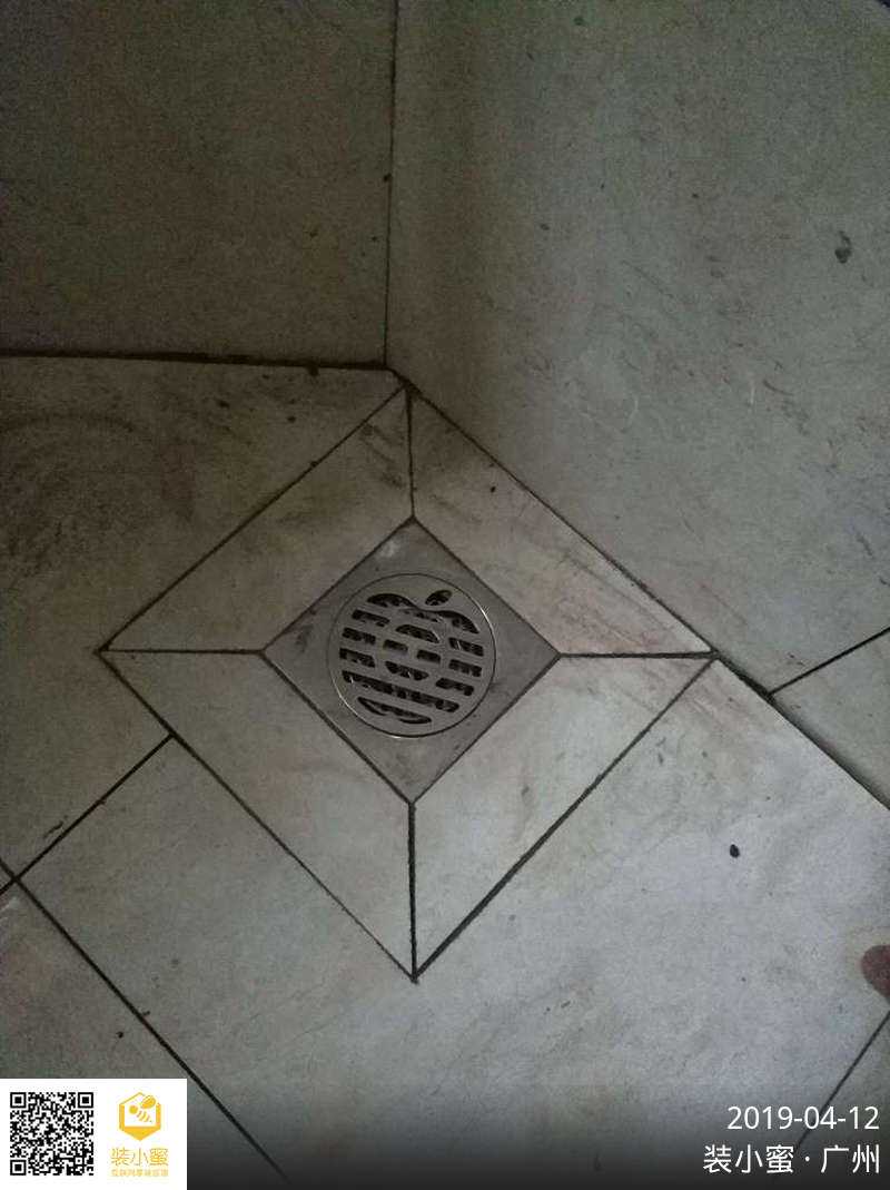

湿区地面砖坡度符合要求
卫生间干区地面砖坡度符合要求

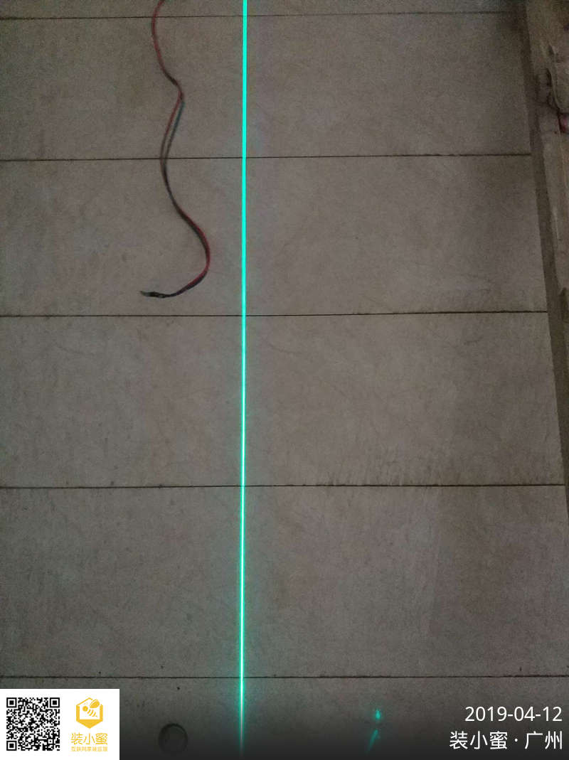

地面砖(石)铺贴平整,符合要求
地面防水层涂膜质量符合要求
