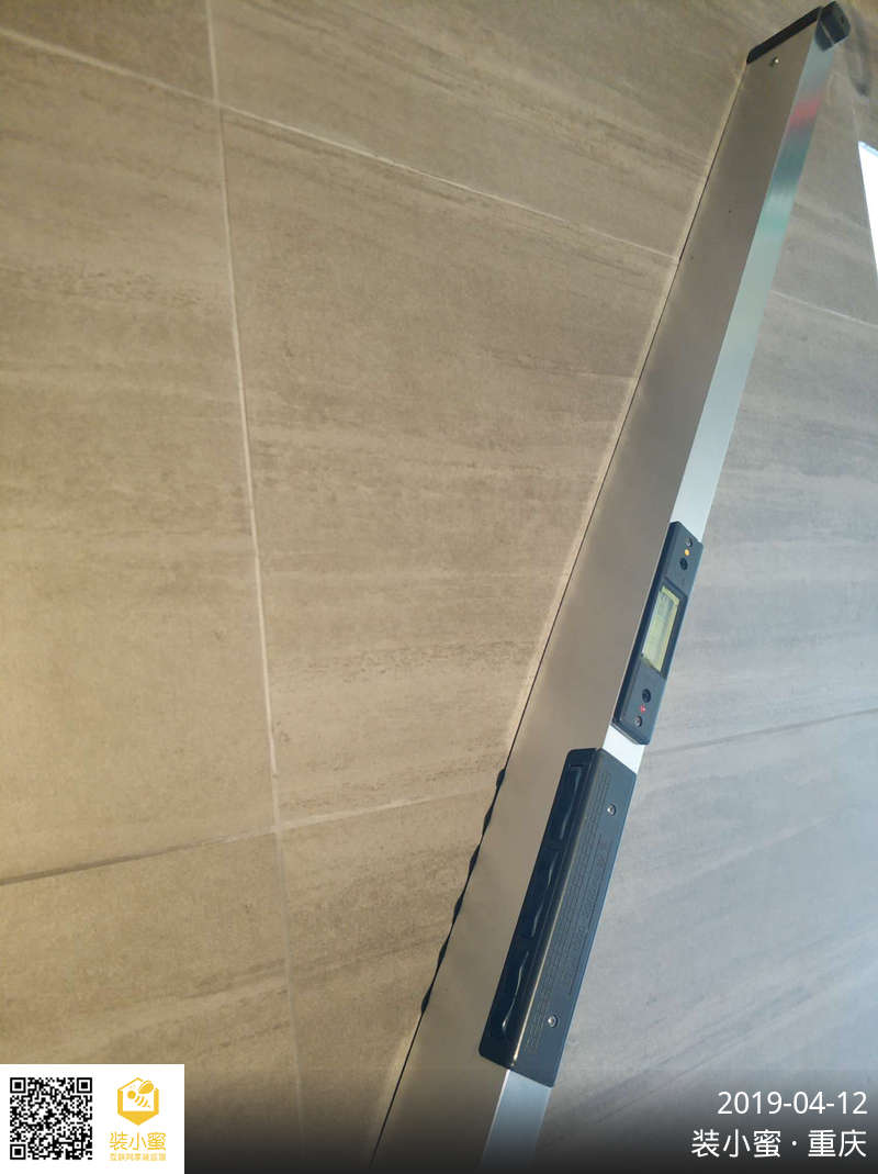

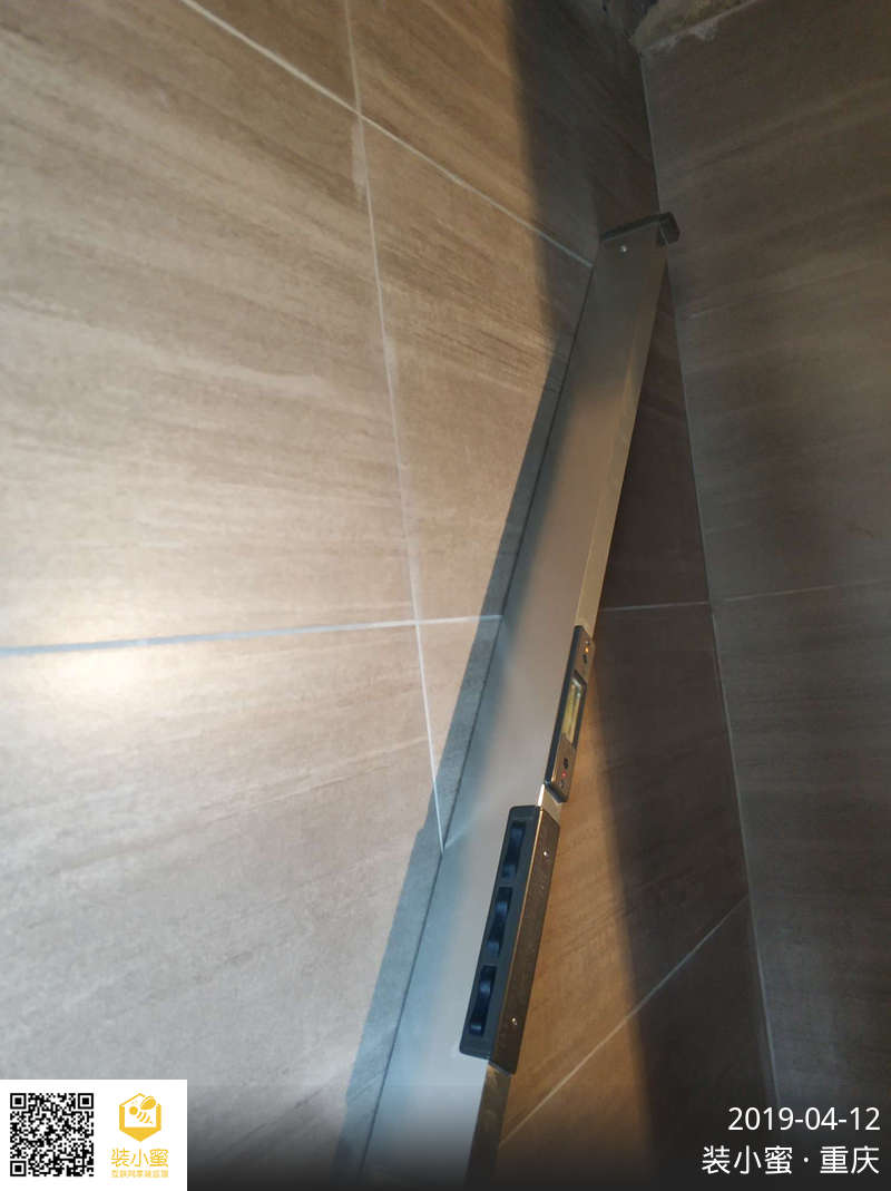

现存隐患:4项

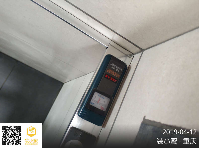

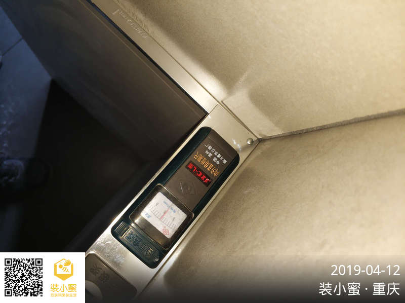

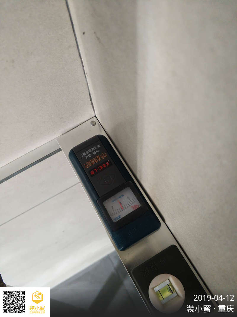

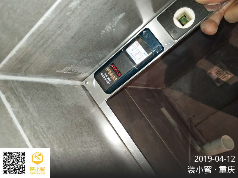

阳角处拼接施工符合要求
厨卫门槛石(过门石)两端已用砂浆填实
瓷砖表面水电管线的走向已标识

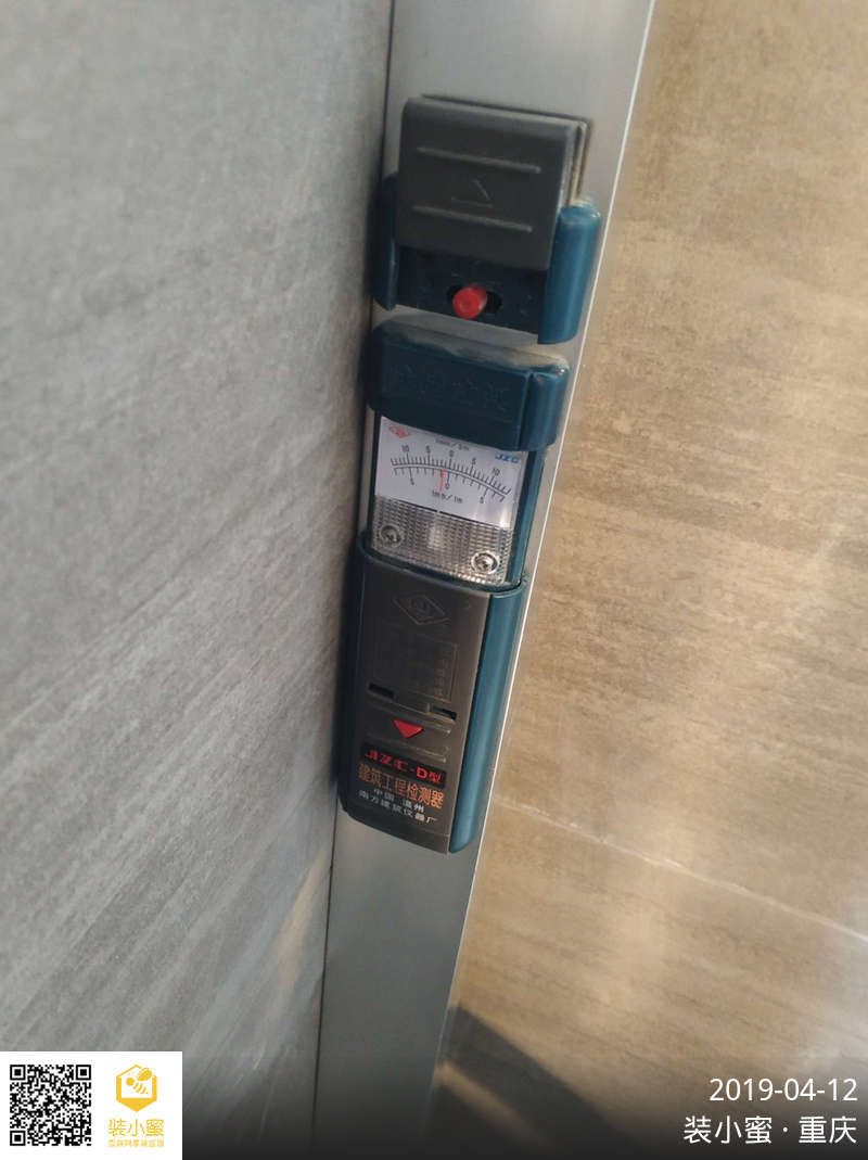

墙砖无明显的空鼓,符合要求

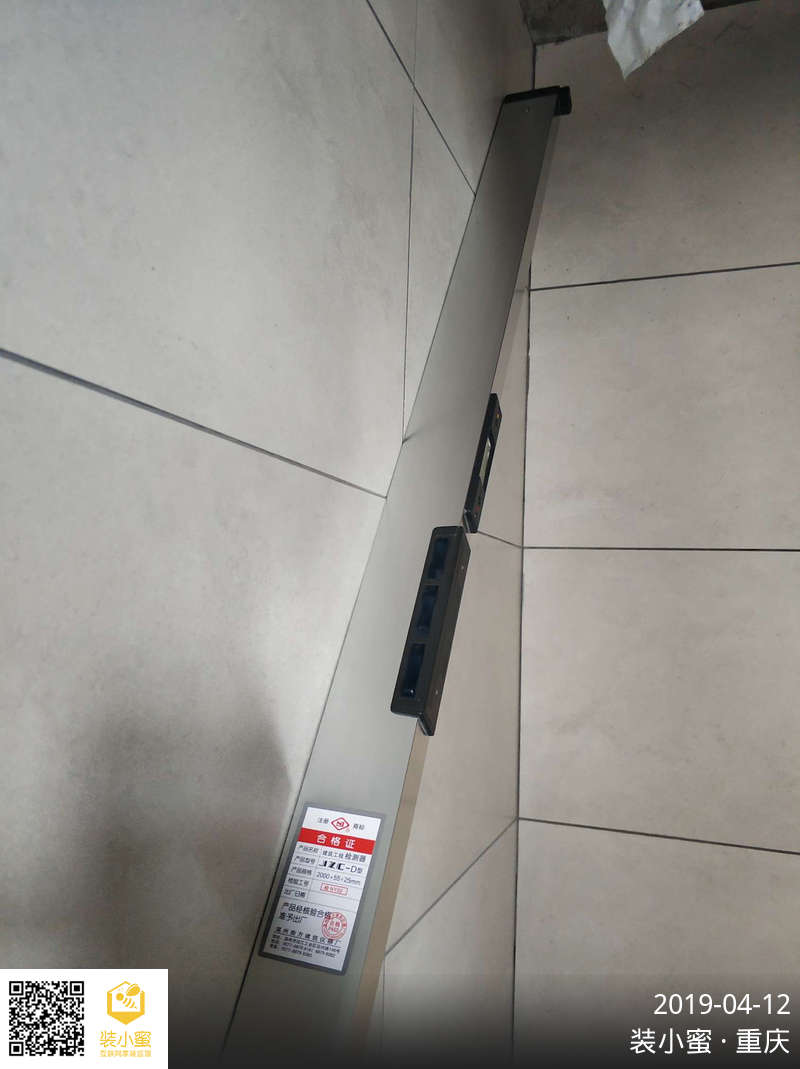

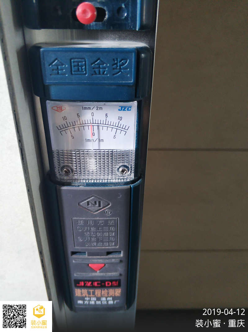

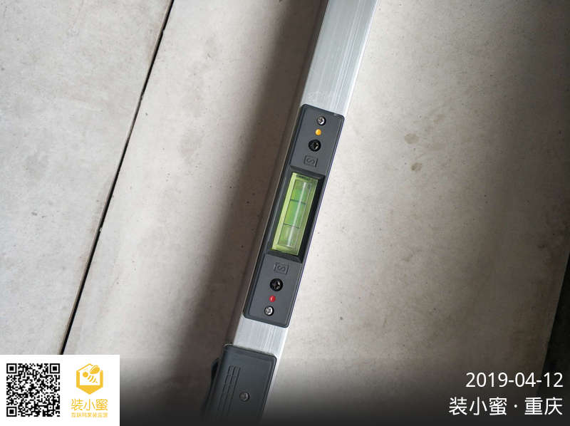

已贴墙砖的平整度符合要求
已贴墙砖垂直度符合要求
阴阳角方正偏差符合要求

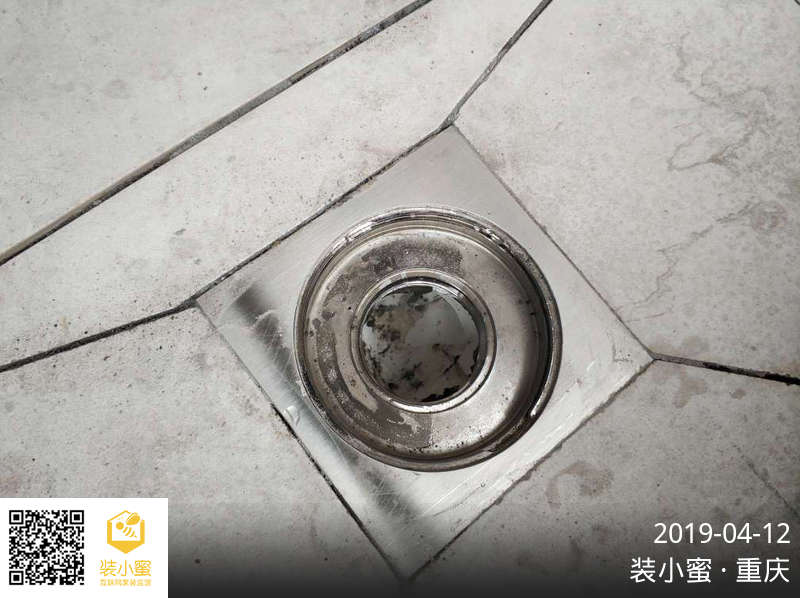

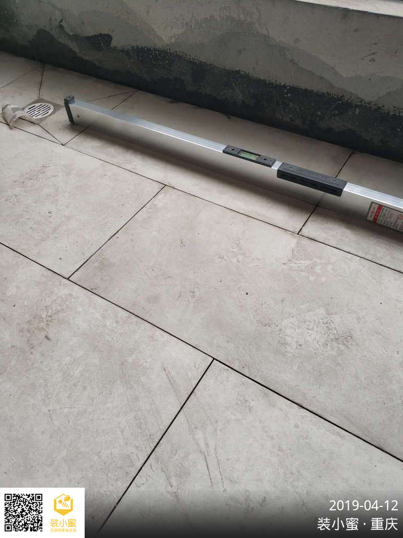

淋浴房(阳台)地面坡向符合要求

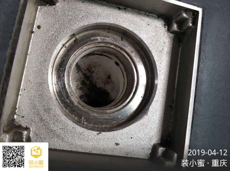

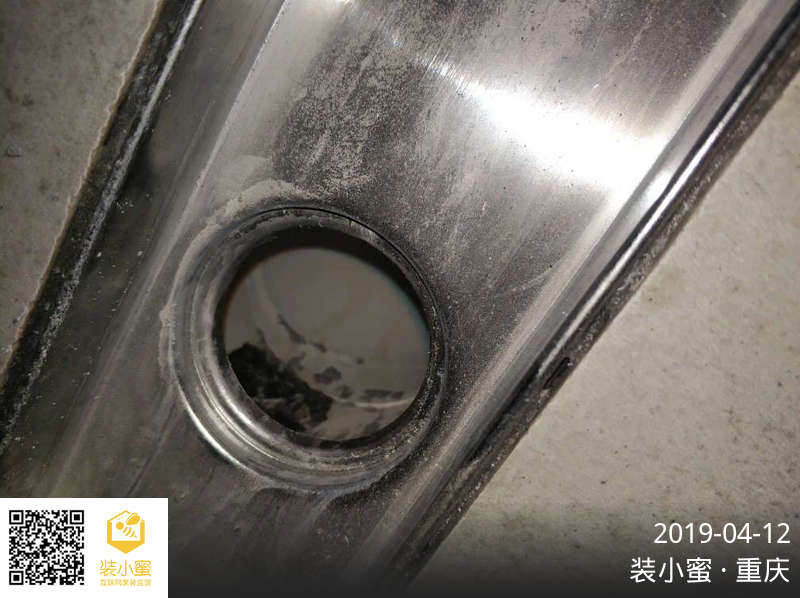

地漏与下水管结合良好
