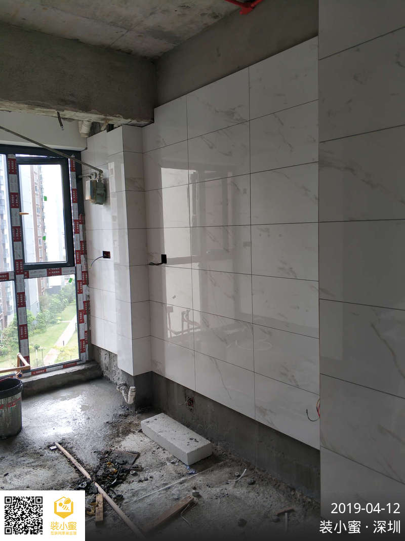

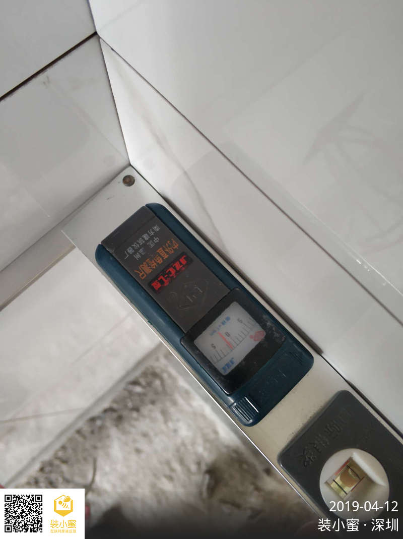

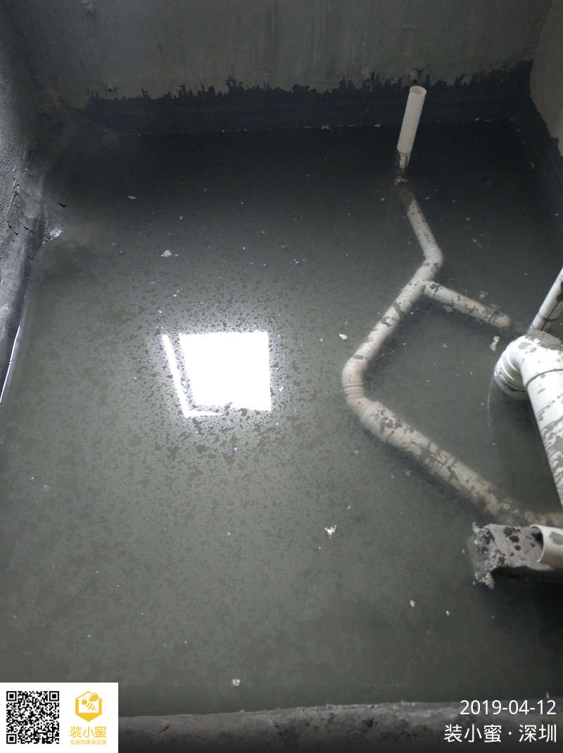

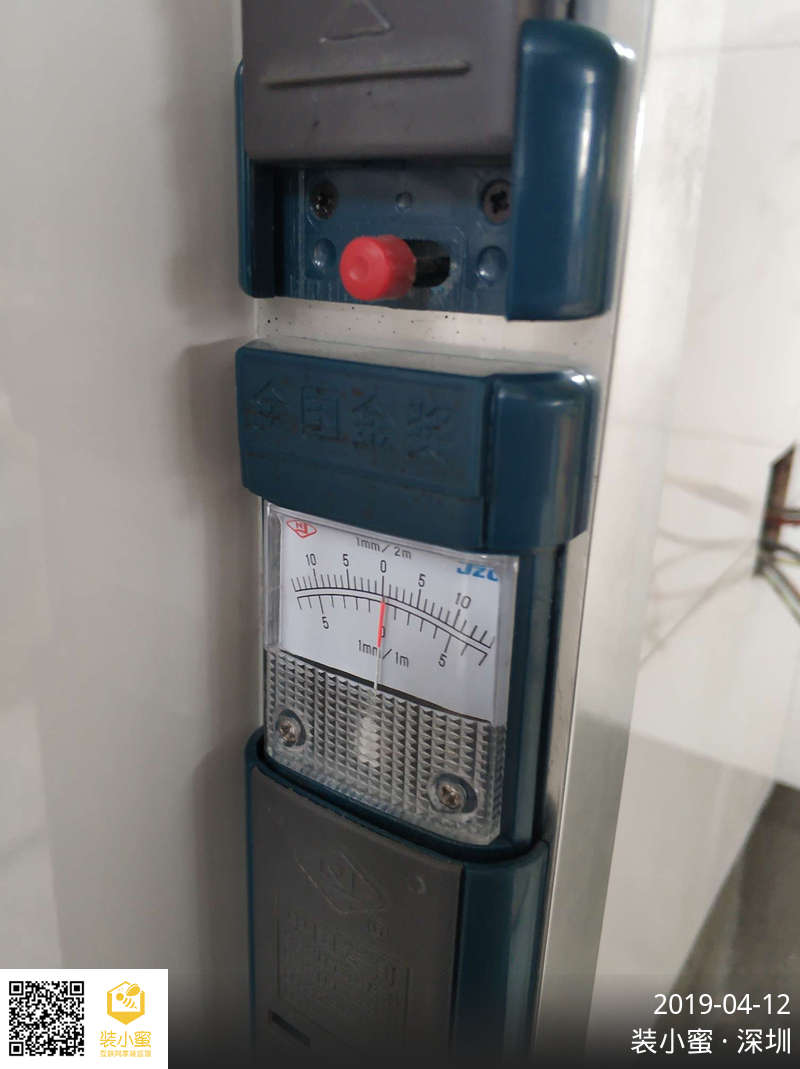

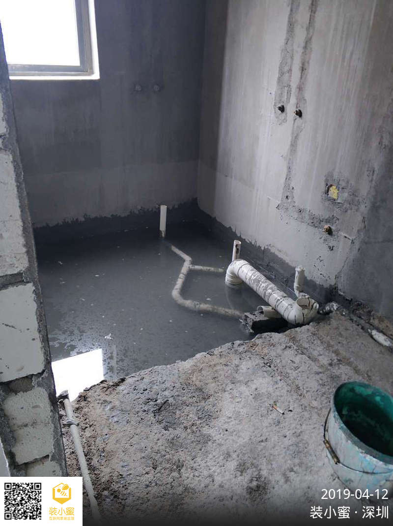

厨房墙砖已基本贴完,阴阳角方正垂直,留缝均匀。主卫沉箱已放水在做闭水试验。
工人正在做卧室地面找平层。
1、原卫生间楼上排污管漏水,物业来处理不合格,需要加强。

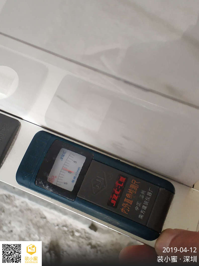

2、厨房墙砖部分平整误差偏大,需要调整。
3、卫生间墙面防水涂膜较薄,有流坠现象,需要重新涂刷加强。

1、厨房墙砖贴好可以让商家来复尺订制橱柜。
2、卫生间门槛石建议用湿铺法铺贴,两侧水泥砂浆填实,内侧刷防水,防止侧漏。
