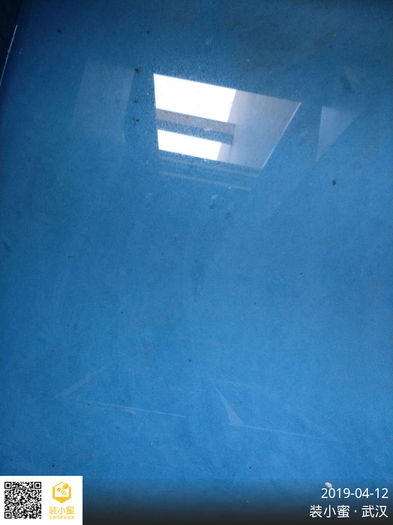

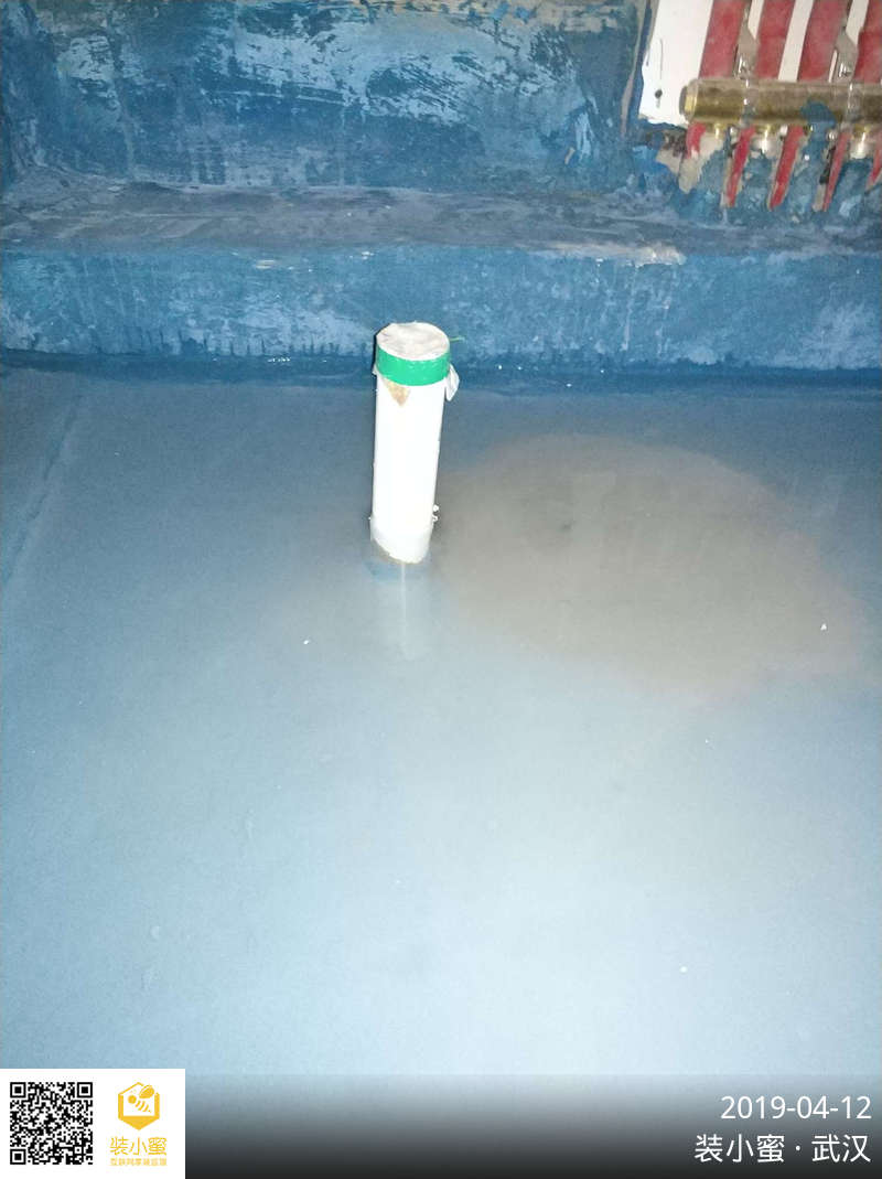

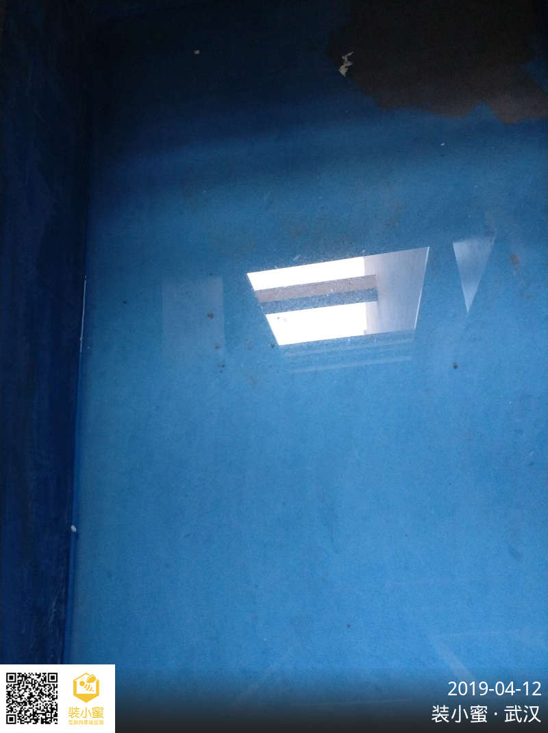

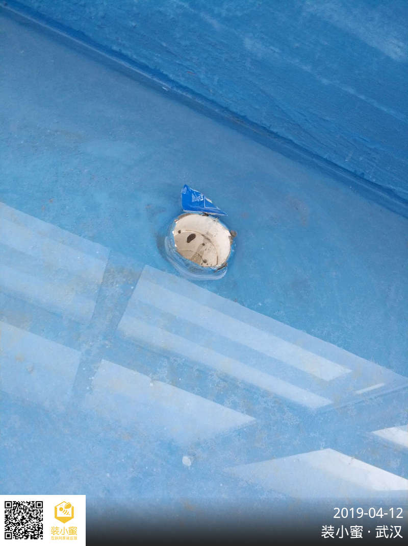

阳台,卫生间闭水试验中

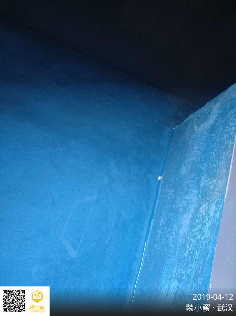

2)小阳台闭水高度不够,有阴角处没有淹没试验。

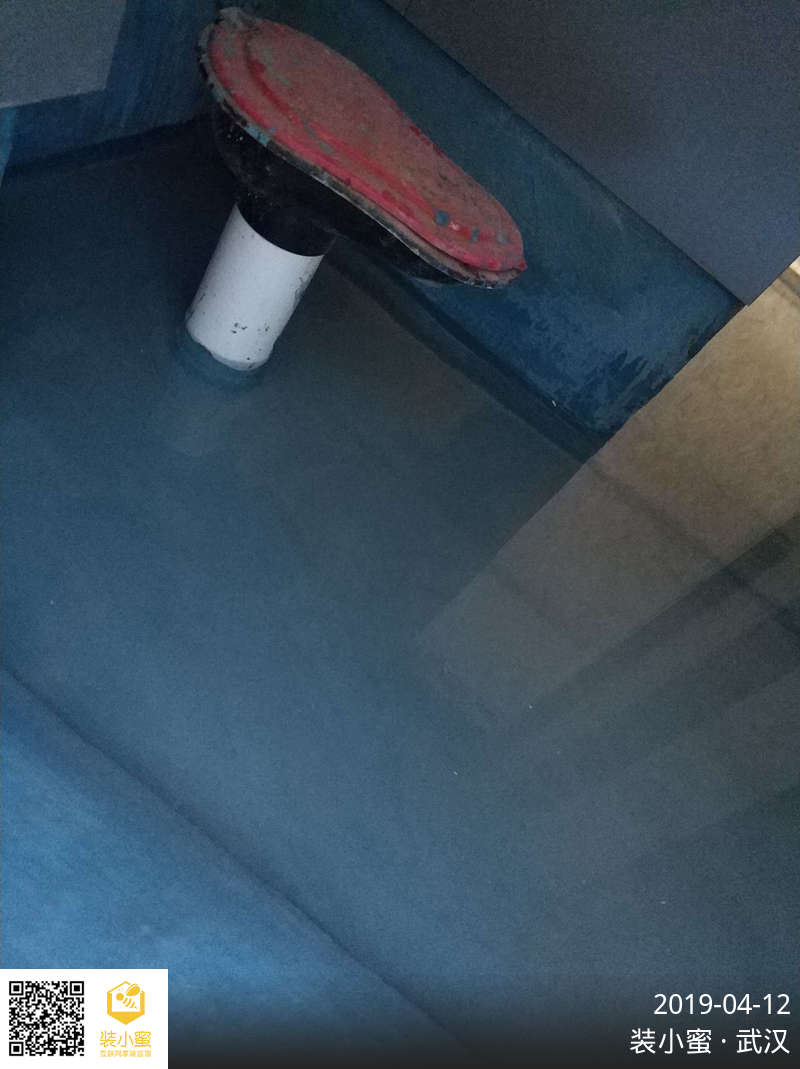

2)地漏封闭闭水试验,后期注意通疏通畅和防水层的保护。3)建议后期若铺贴门槛石,门槛石的底口需加强防水涂刷。

门槛石(过门石)与安装符合要求
闭水试验无渗漏现象,结果合格

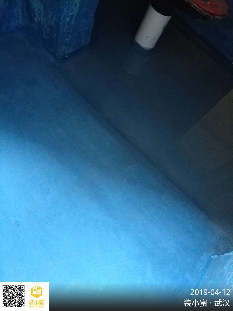

地面防水层涂膜符合要求
管道伸出地面,管根部位加强防水

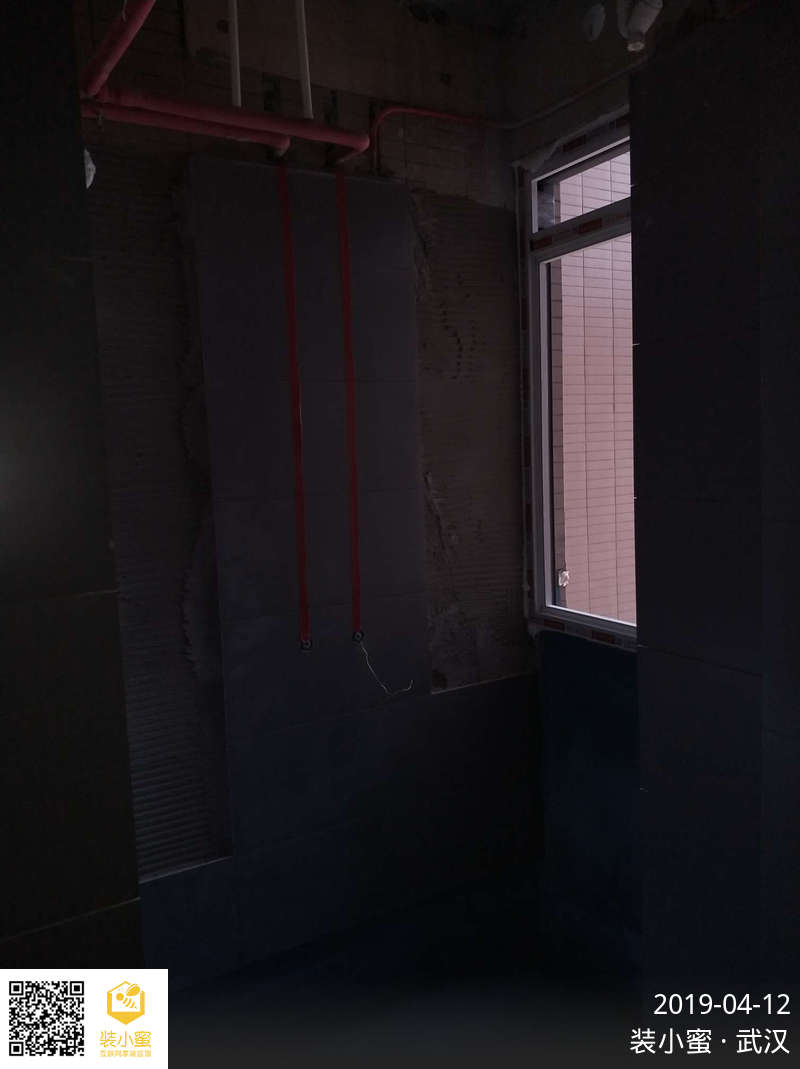

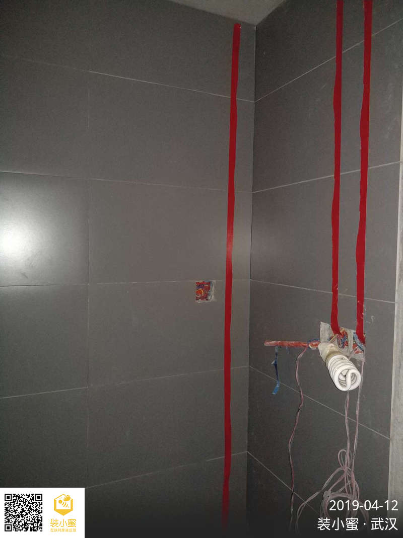

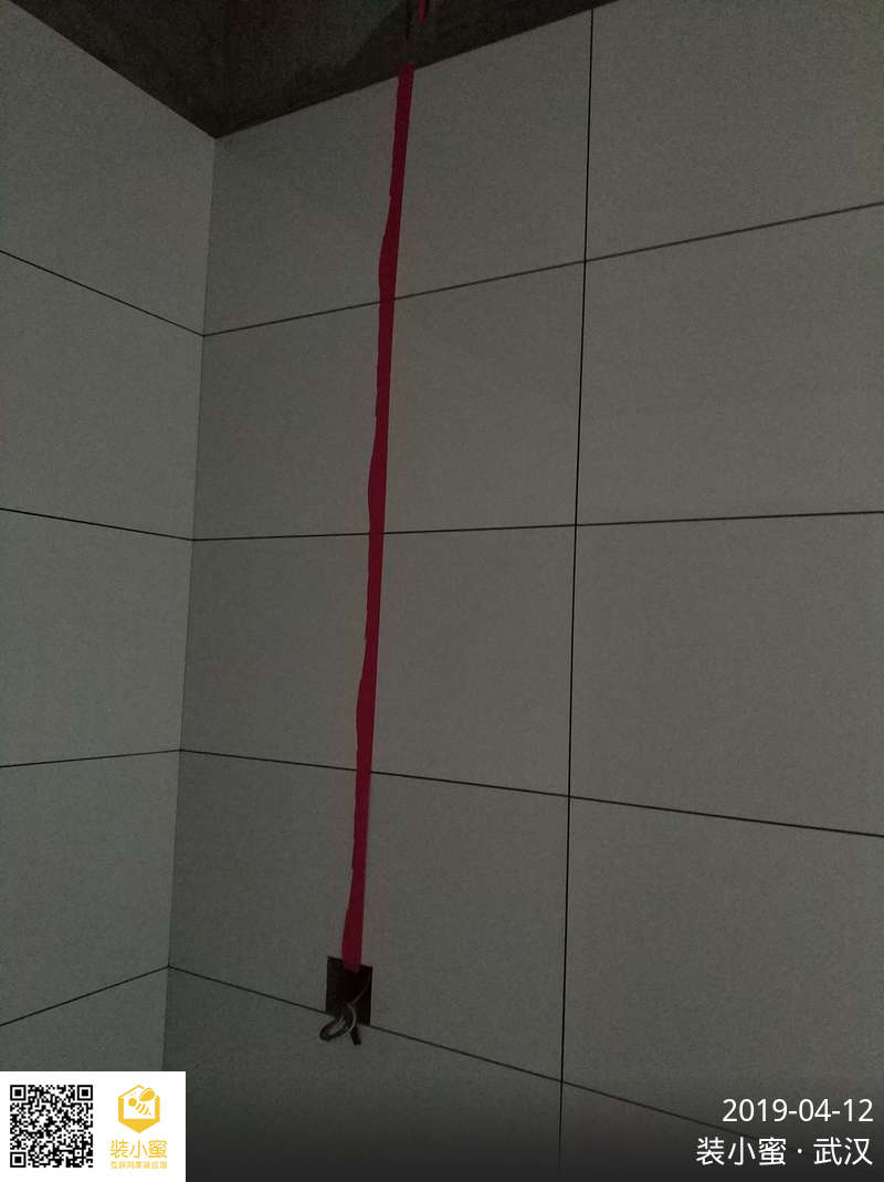

瓷砖表面水电管线的走向已标识
