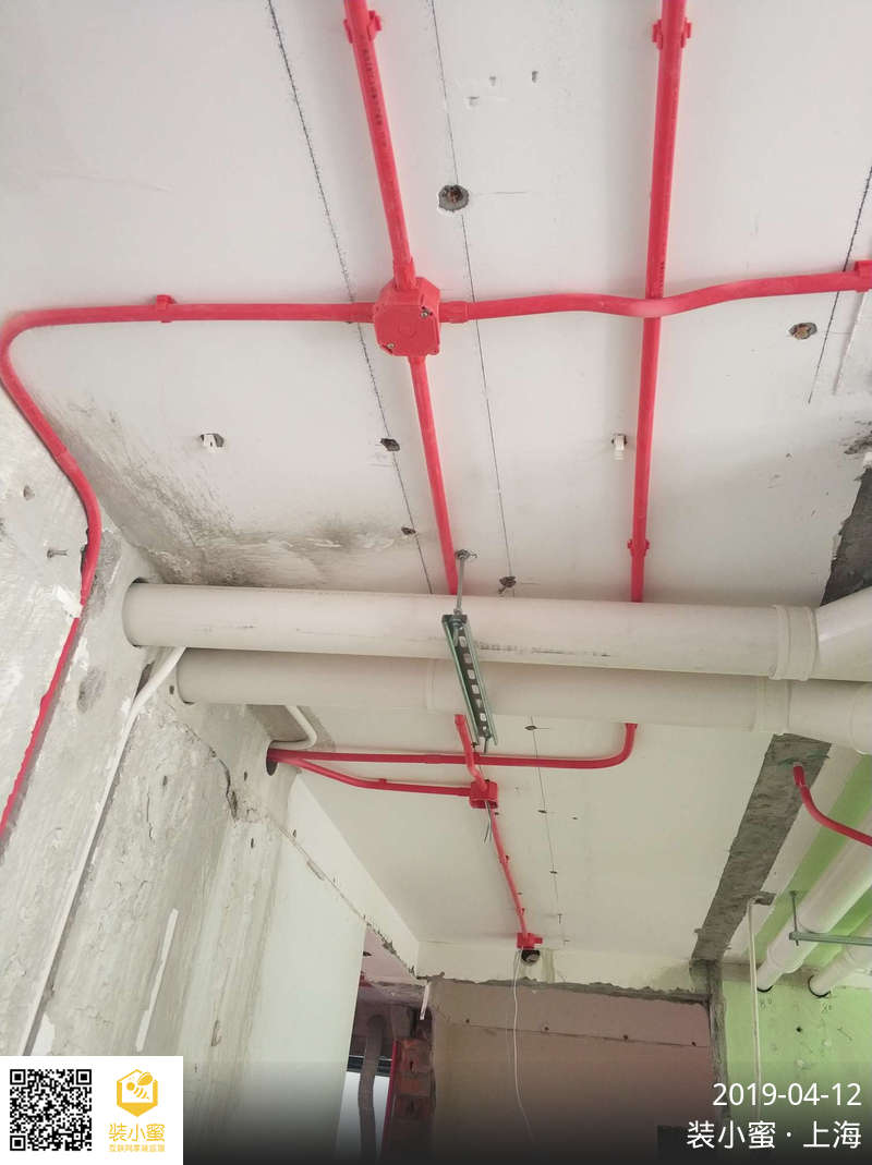

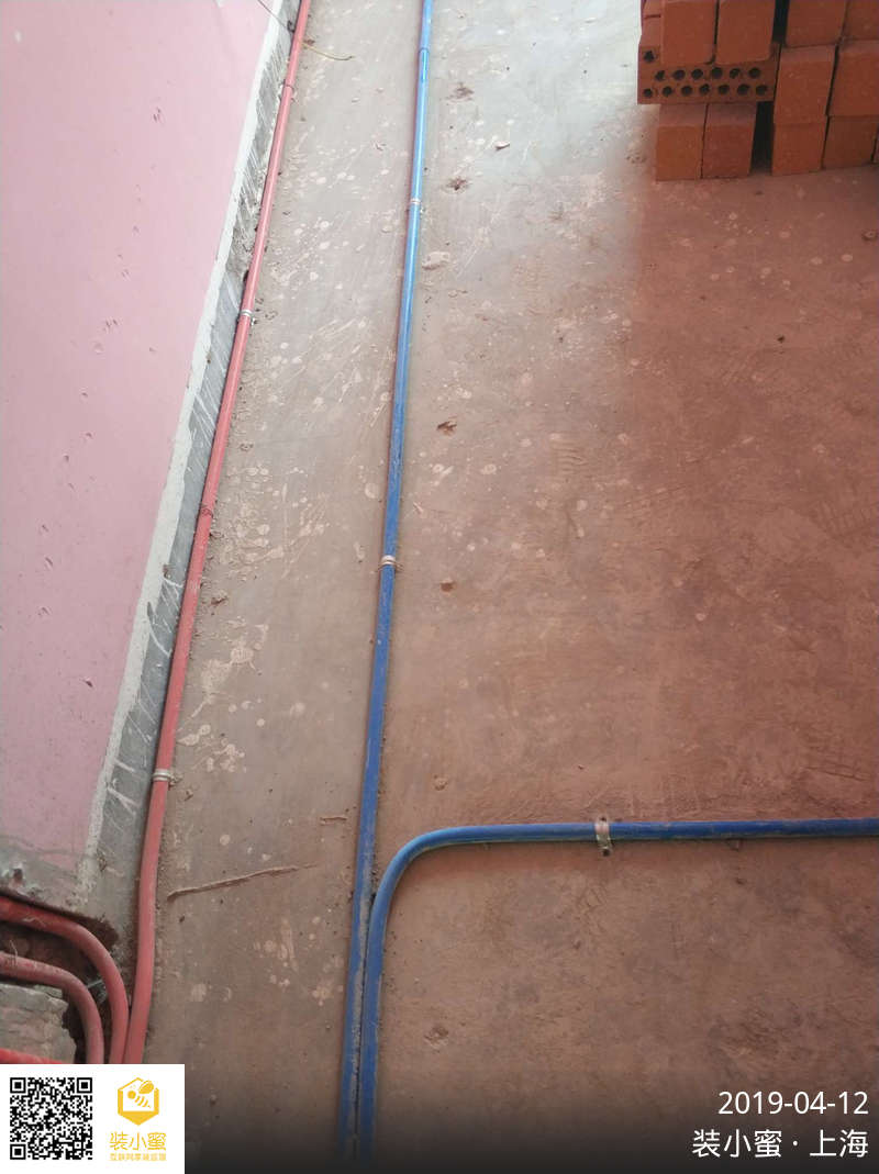

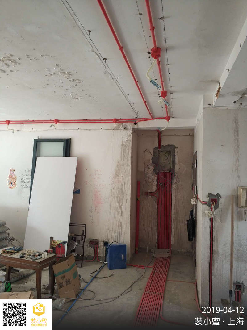

现场正在布管穿线。
开槽平直,深宽合理,未见不合理横槽;厨卫阳台地面不走线管给水管;线管线盒固定牢固;R角合理;强弱电箱位置合理,开启方便;强弱电并行间距合理;暂未发现线管走线过多情况;已预留光纤进户线管
①二卫总下水管仍有渗漏现象
②次卫过道顶梁电线裸露
③主卫镜灯线加穿接地线
下水改造完成,需对所有下水蔬通
——来自装小蜜监理 杨银国
灯头盒固定牢固,安装符合要求
线管(软管)线盒阻燃性能符合要求
