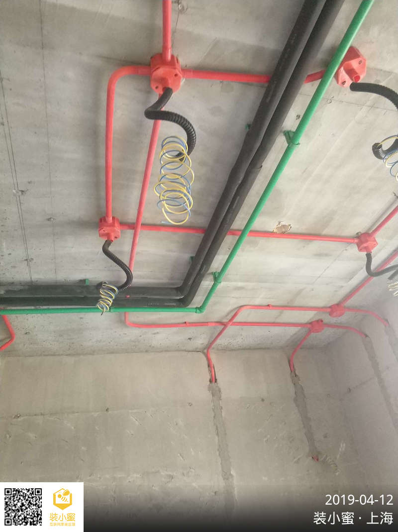

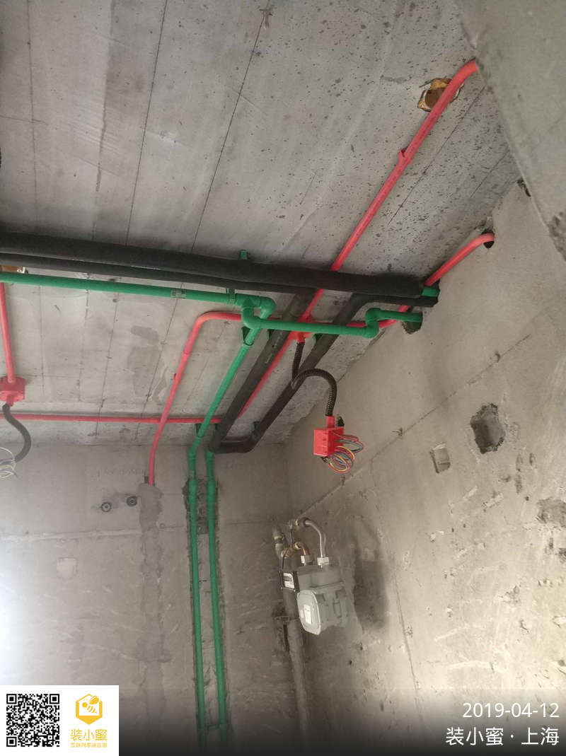

给水管走向平直无明显冲突或弯曲,固定牢固,固定间距合理;已压力测试,无渗漏现象,总体符合要求。线管走向平直,固定牢固;强弱电线管屏蔽已包裹;强弱电箱位置合理,开关与线径匹配,盒内走线齐整无铜芯裸露,线色规范,线路绝缘通过;厨卫及阳台地面不走给水管及线管;中央空调内机使用双螺母固定,出风口已保护;冷媒、排水管保温包裹,排水管具备坡度及换气口。(上次己检查)
上次验收整改部分已完成,符合要求
所有地坪检查,多处不平整
二卫生间等电位需贴砖前排放完成
