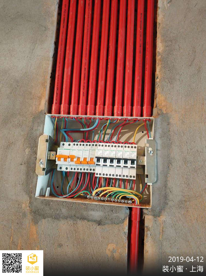

检查日期:2019-04-12
监理老师:刘克清
本次为【水电隐蔽施工阶段验收 】是第4次上门
客户:2人,工长:1人
施工进度:正常。

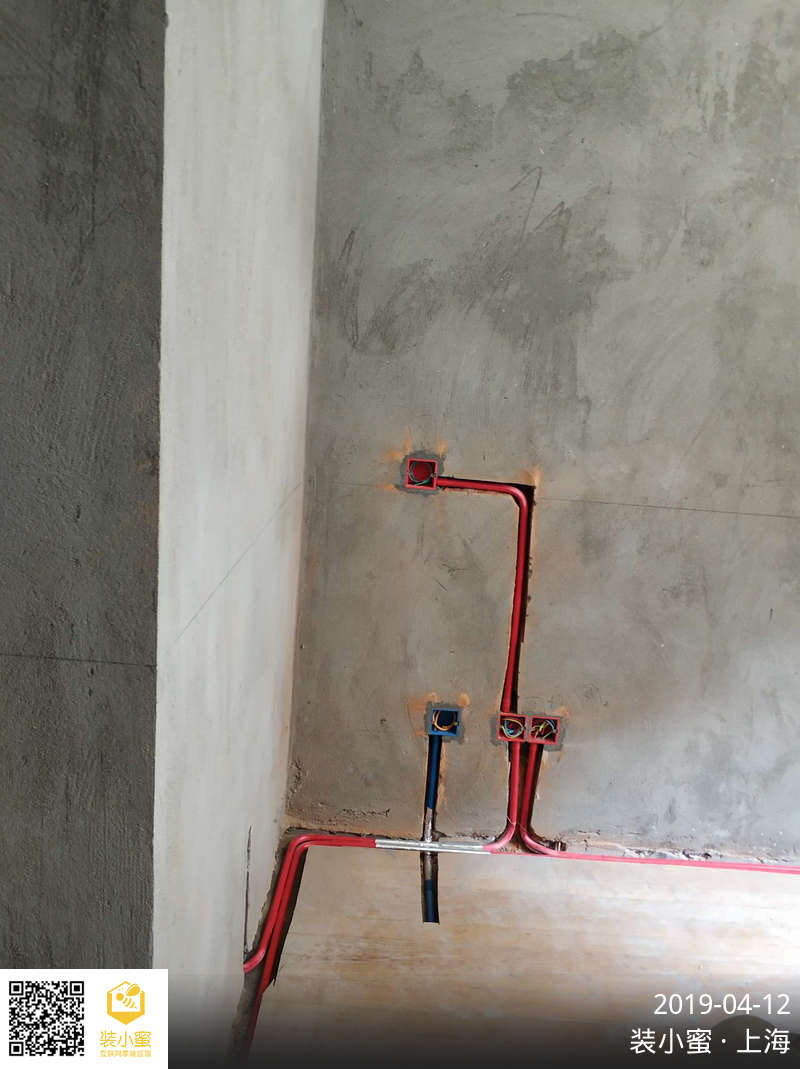

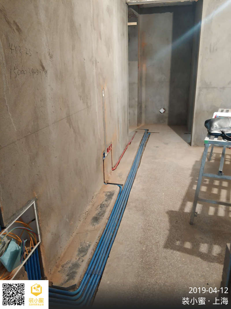

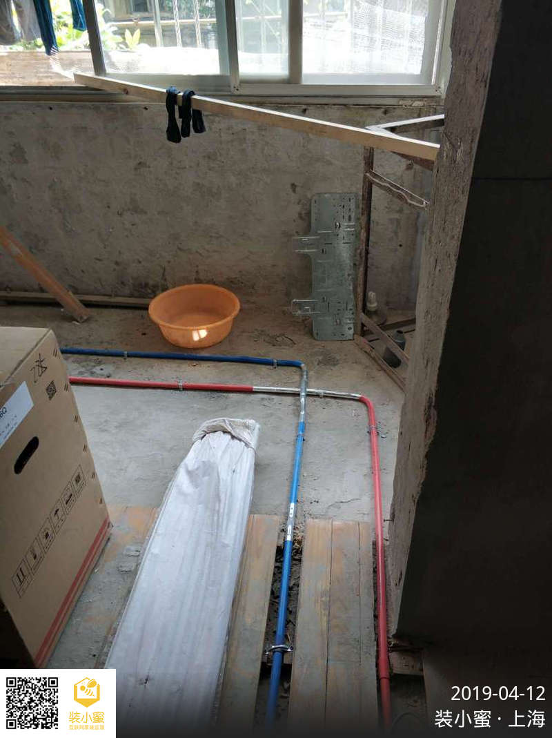

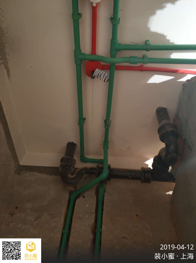

水电施工结束,隐蔽验收。

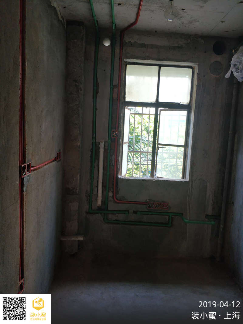

1、所有过墙洞需封堵,用发泡剂或水泥沙浆。

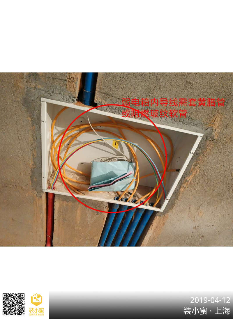

2、弱电箱内导线需套黄腊管或阻燃玻纹软管。
3、厨房排烟道己拆除,顶上洞口需封堵。

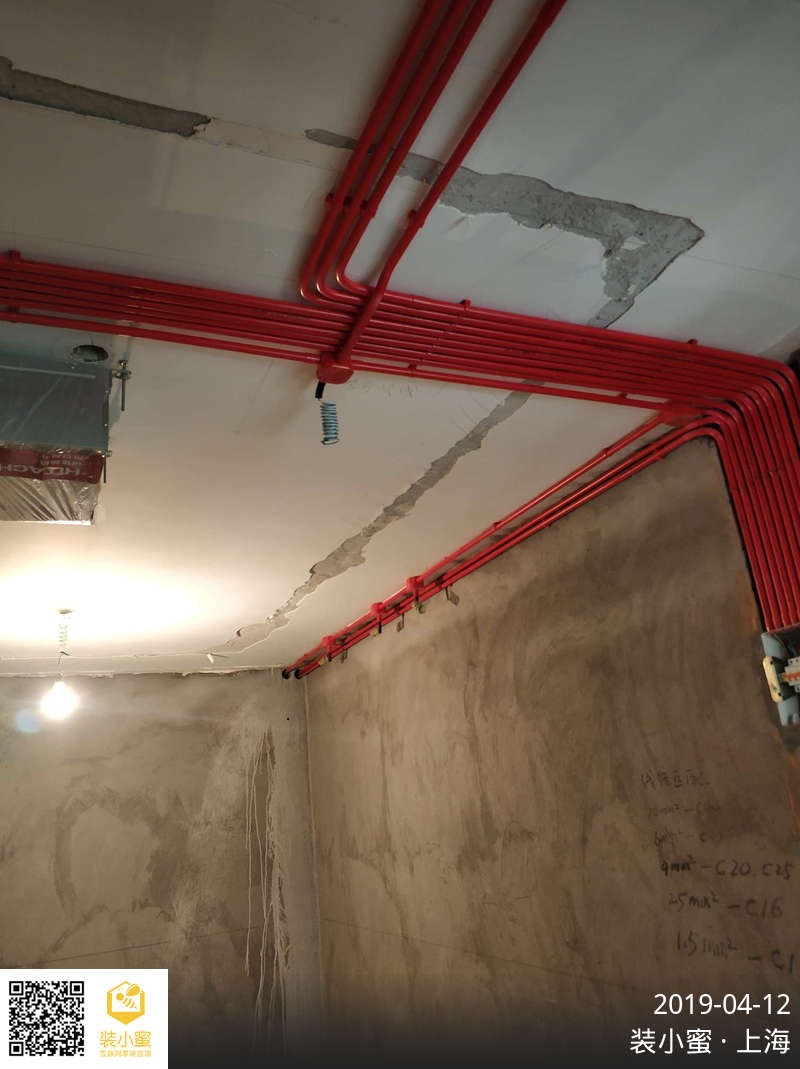

1、木龙骨吊顶,建议龙骨刷防火涂料。

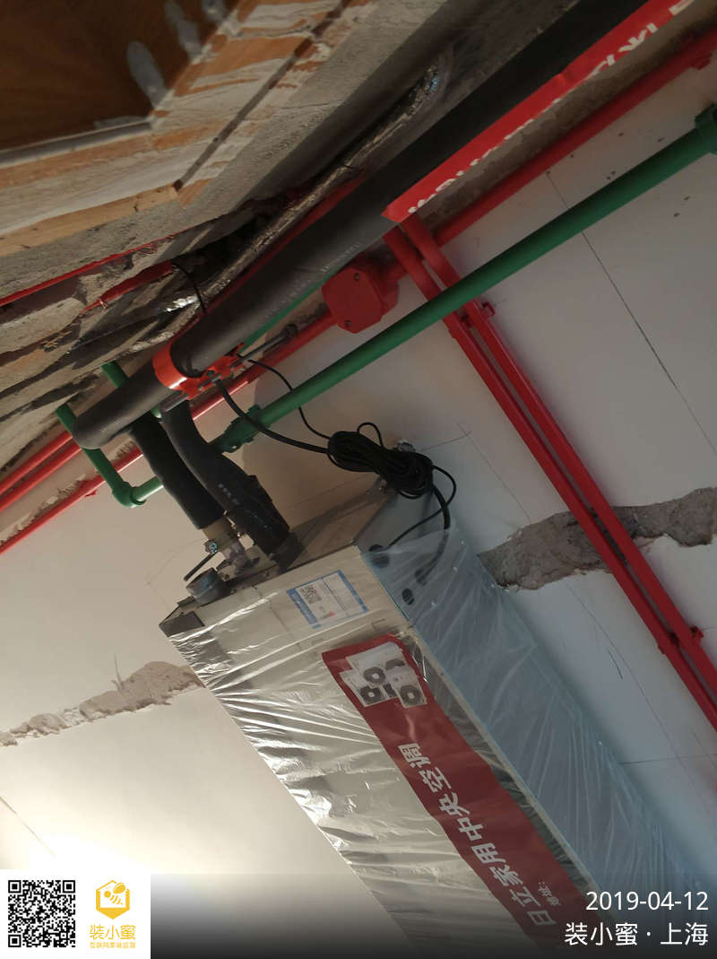

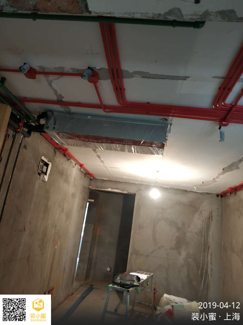

2、中央空调安装,吊顶时需考虑风口尺寸,吊顶侧板到风口的距离,应是15㎝以上。
3、泥工贴砖需注意阴阳角做方,原墙如有空鼓疏松等需提前处理;
4、玻化砖、通体砖上墙需用专用粘结剂,粘结剂不可添加产品说明以外的材料,是否涂刷背胶及粘结剂、背胶品牌请咨询瓷砖商家,背胶涂刷前应清理瓷砖背面。

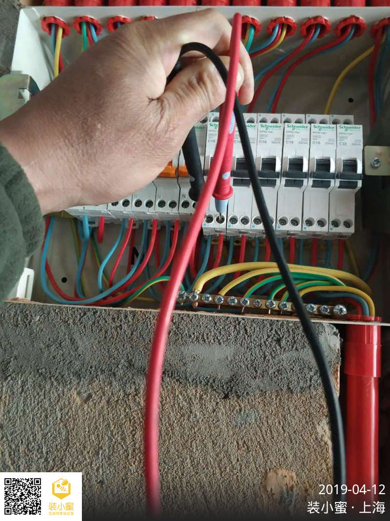

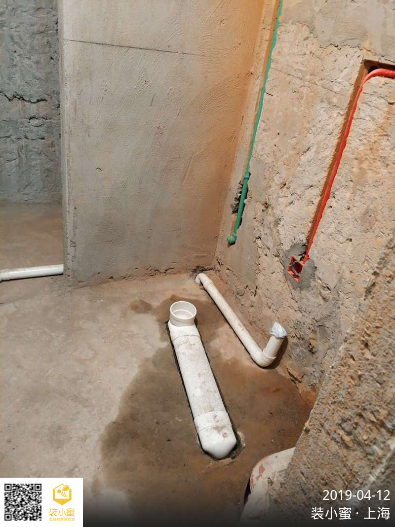

符合标准:34项

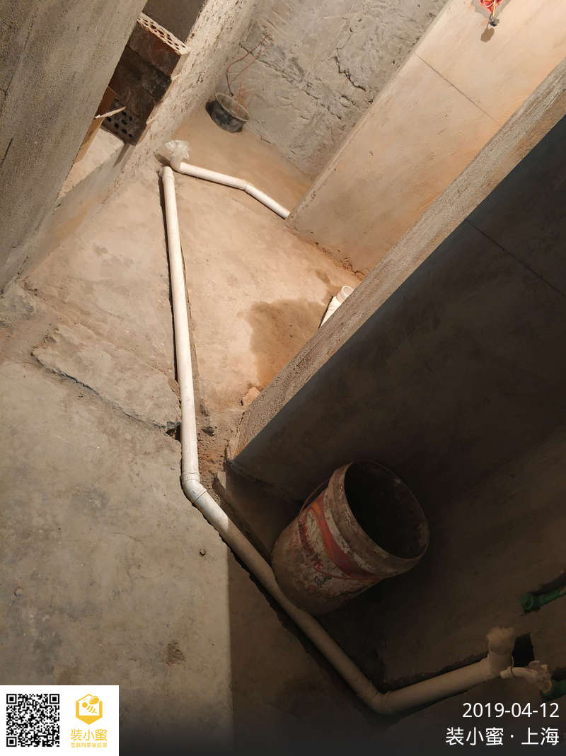

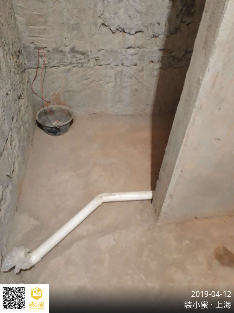

下水管道经通水试验,排水畅通
厨房排水管安装符合要求

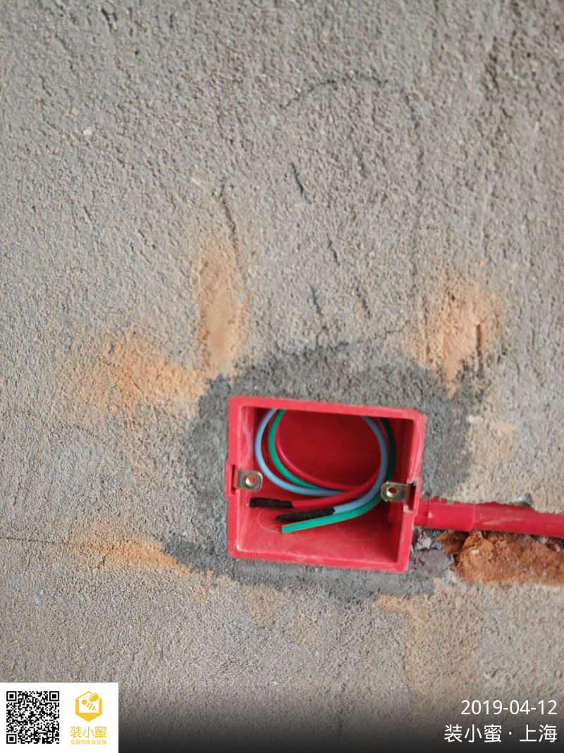

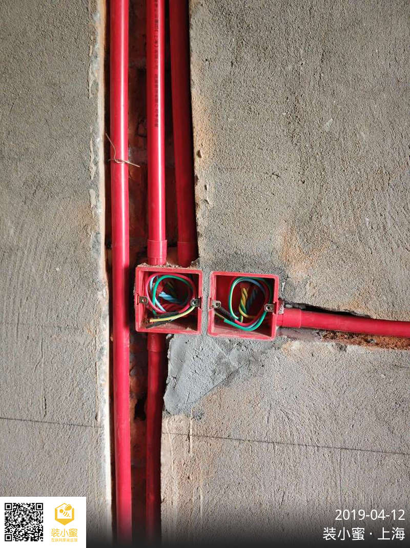

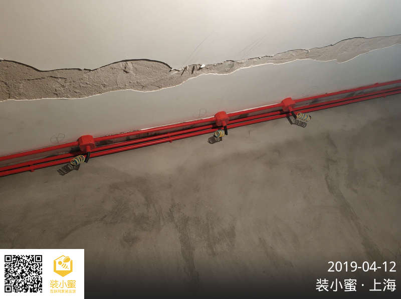

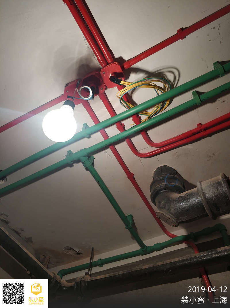

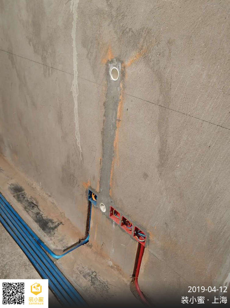

经绝缘检测:导线绝缘性能合格
弱电线两端已编号并保护
断路器接入导线的数量符合要求
导线与断路器匹配符合要求
断路器漏保设置合理

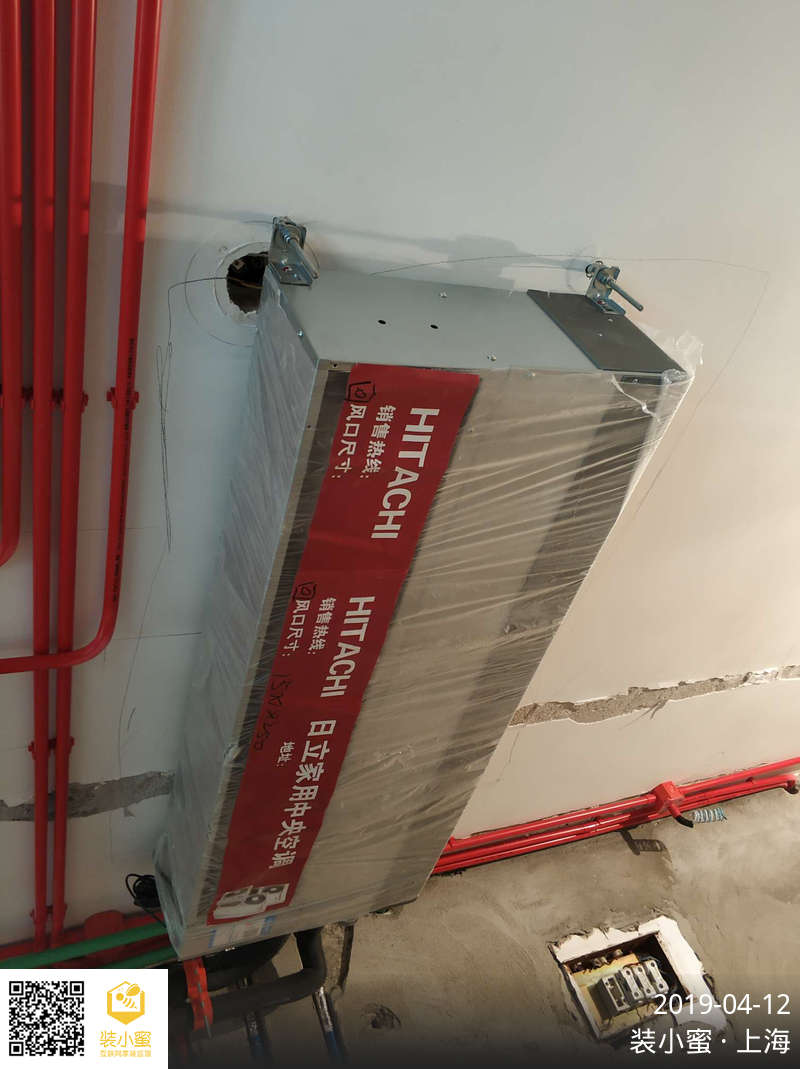

内外机安装位置已经确定
内机固定牢固,固定方式符合要求

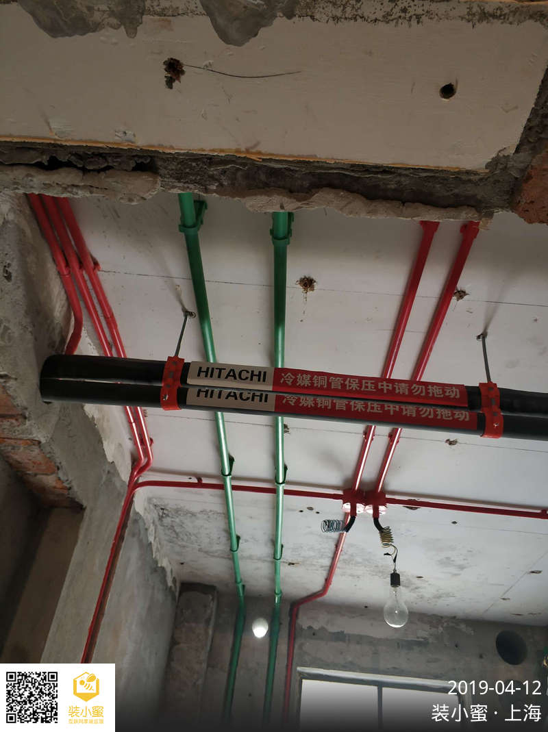

冷媒管道安装符合要求
排水管道安装符合要求
