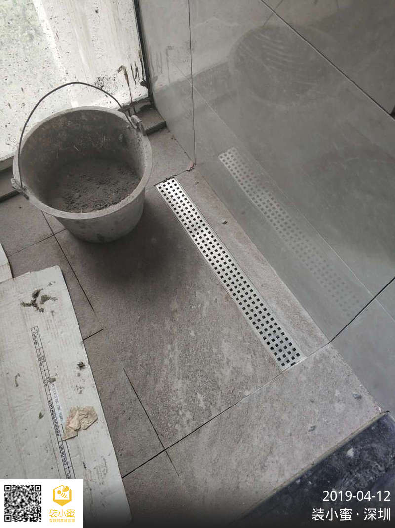

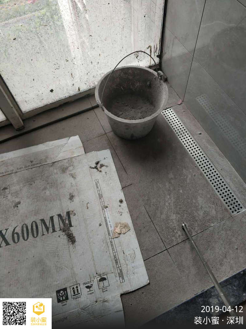

泥木项目已基本完成,还差阳台及主卫瓷砖未贴。
油工已进场,正在涂刷界面剂。

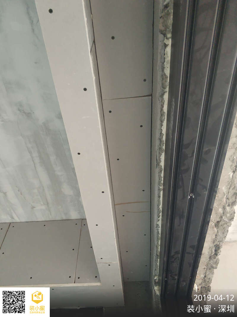

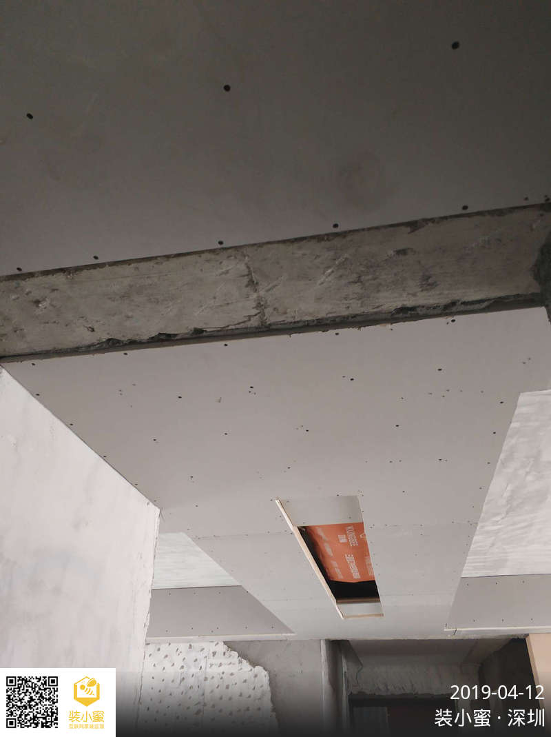

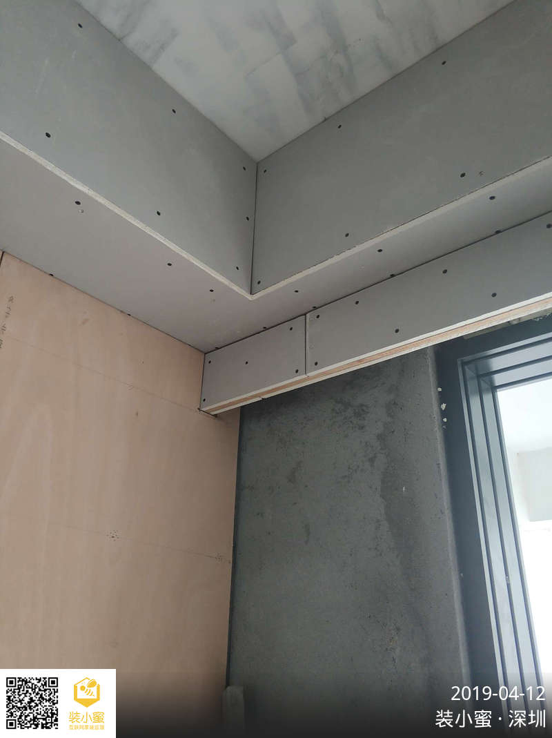

1、批腻子时注意梁底和石膏板接口处缝隙,要加强防开裂措施。

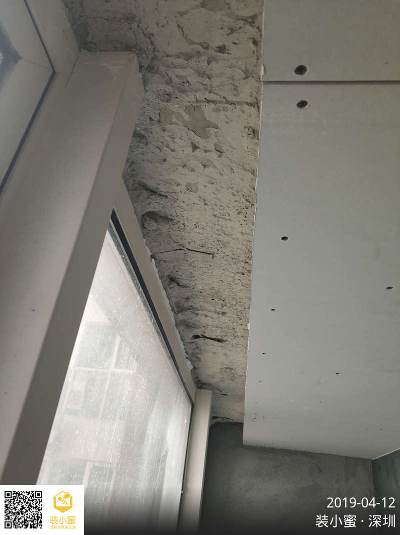

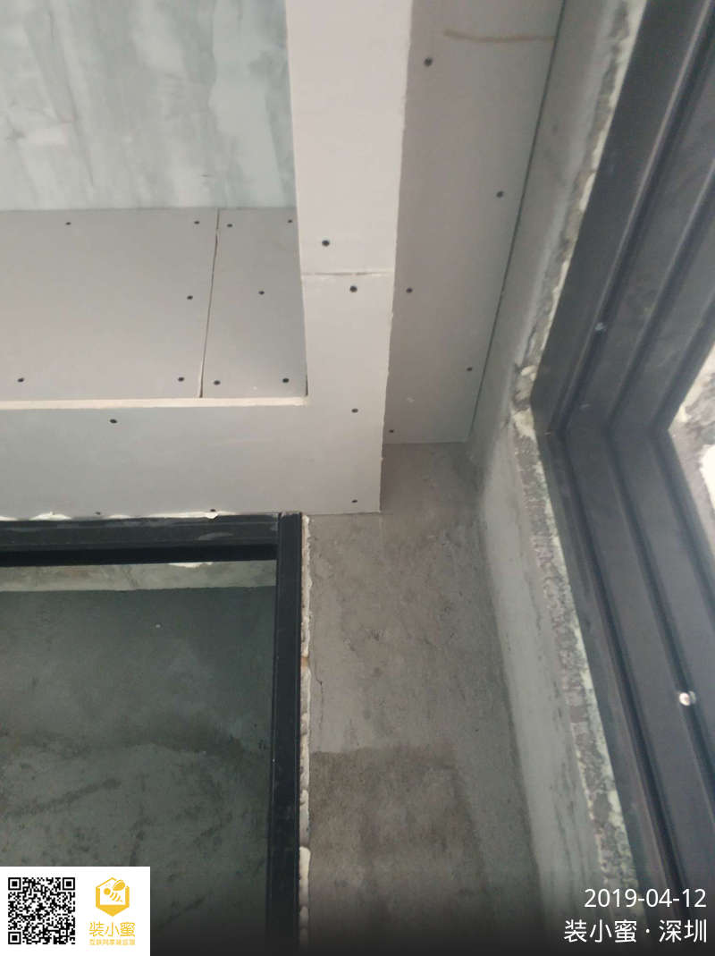

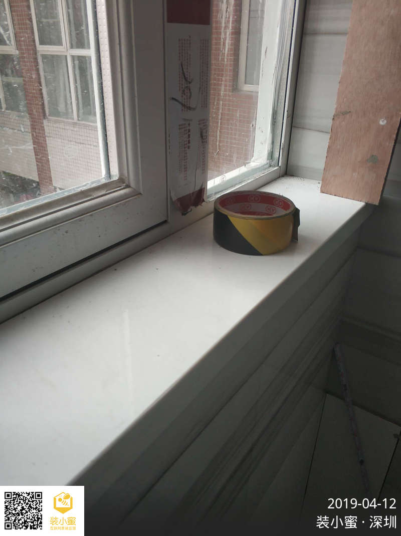

2、部分窗户固定铁片未清理,需要调整。

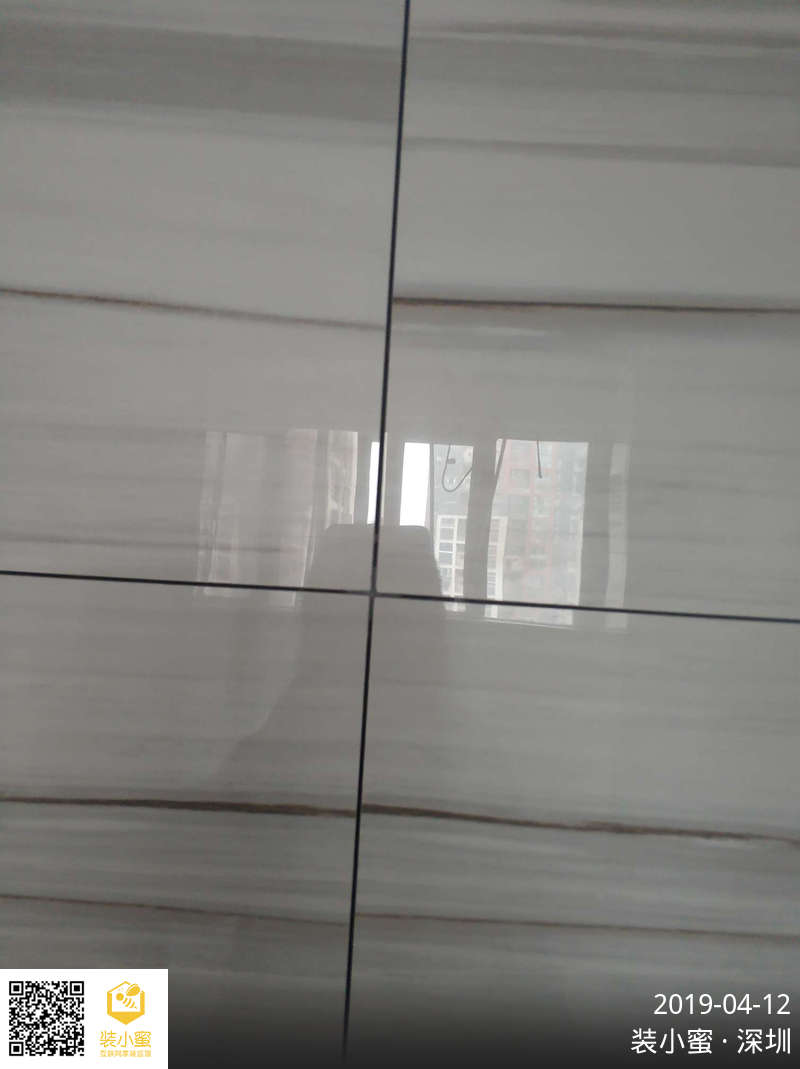

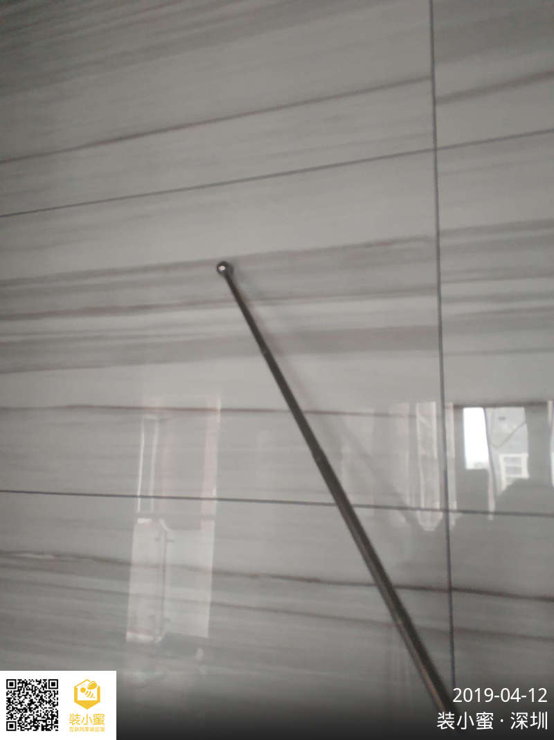

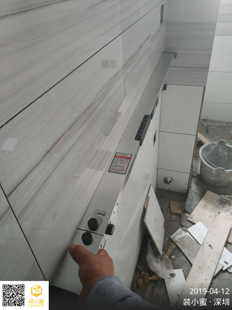

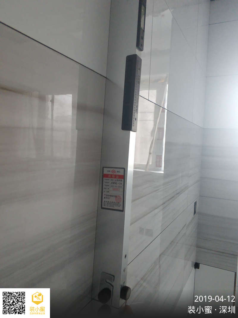

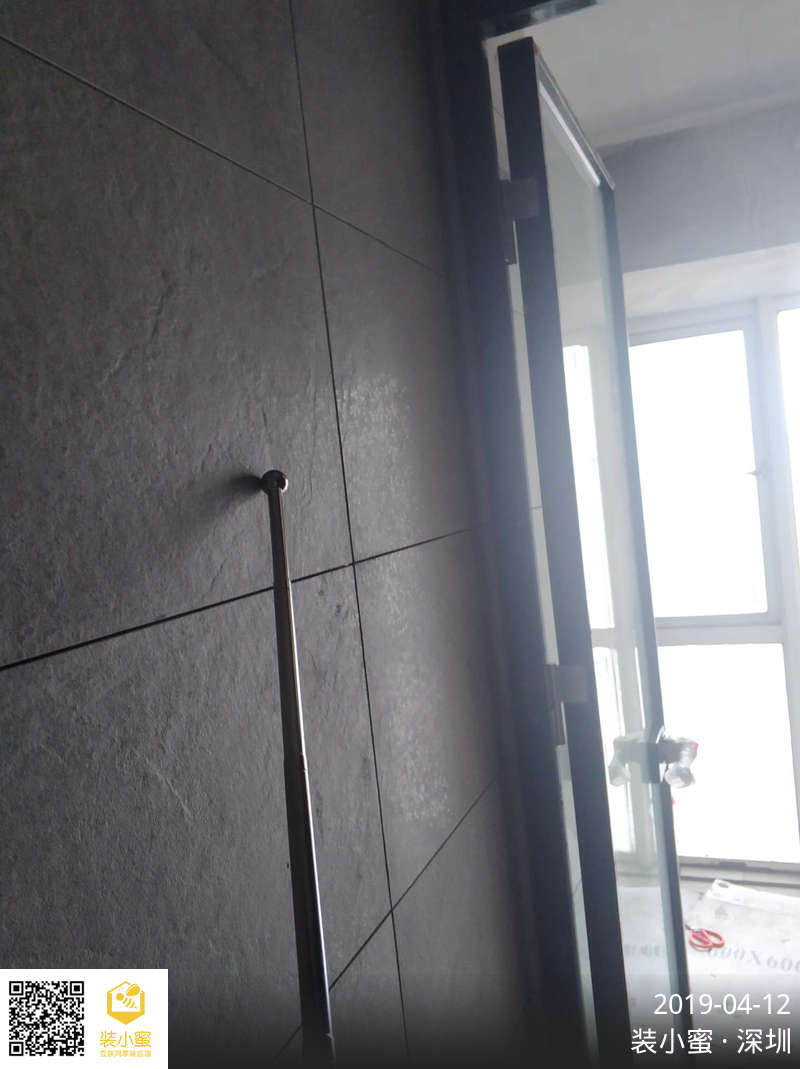

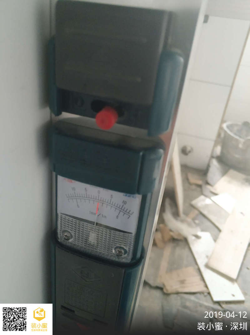

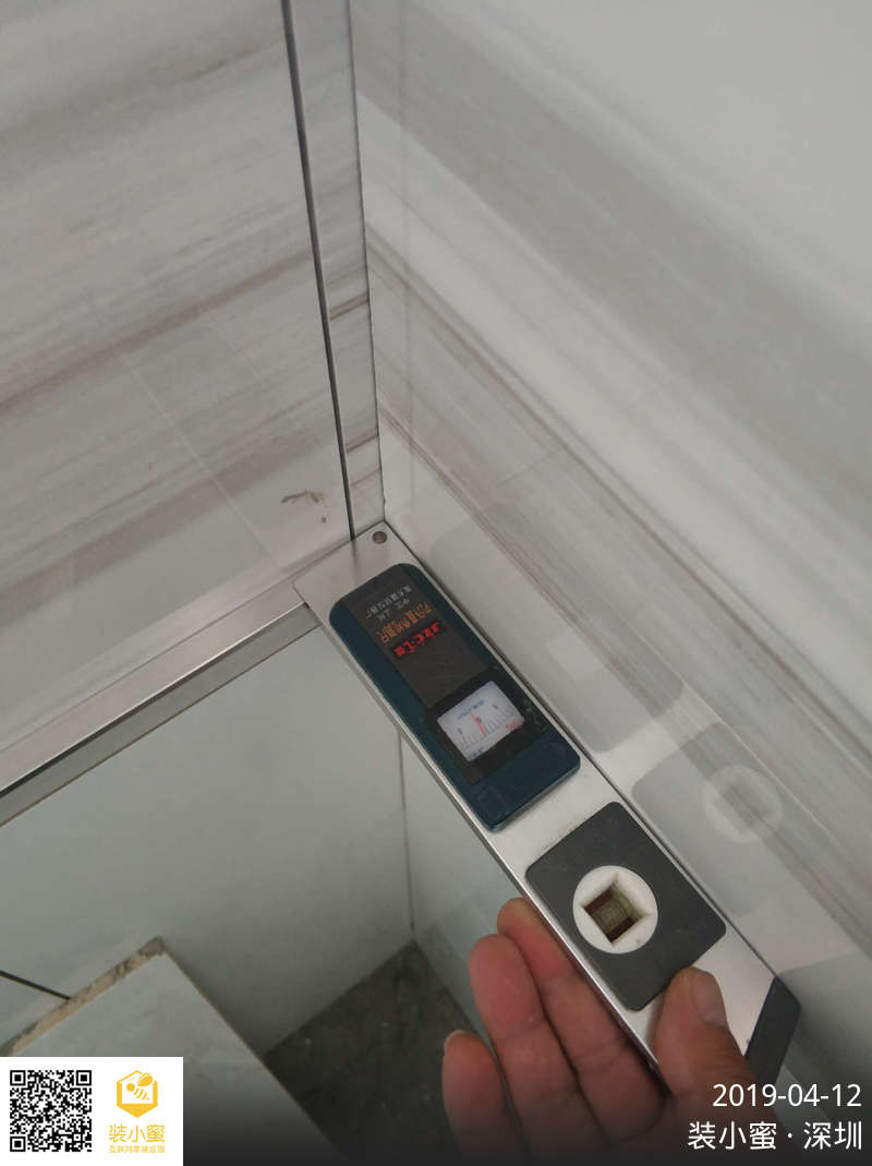

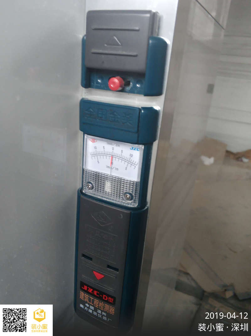

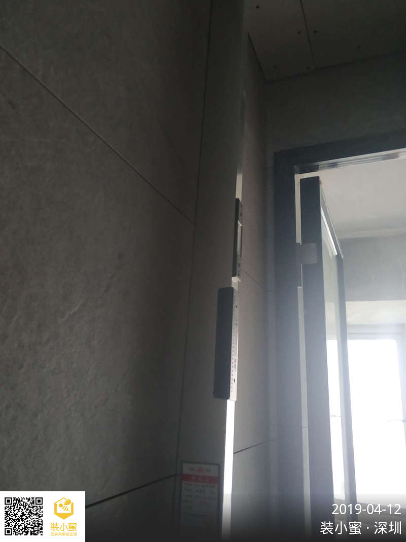

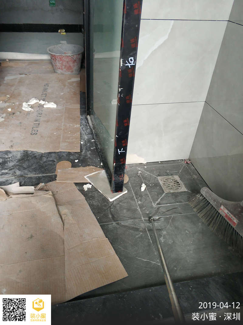

符合标准:18项

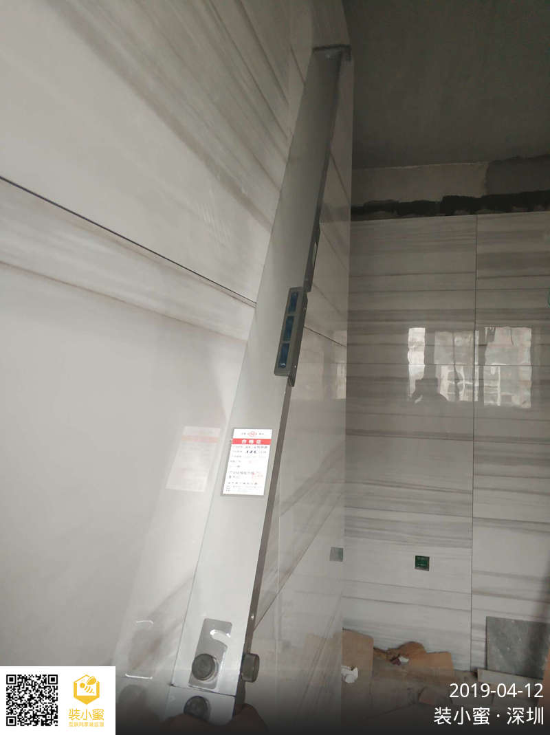

中央空调风口处使用石膏整板安装

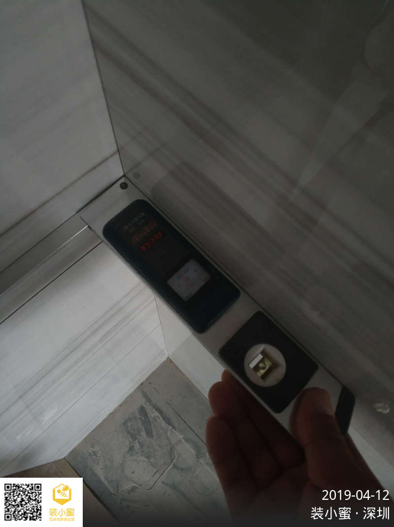

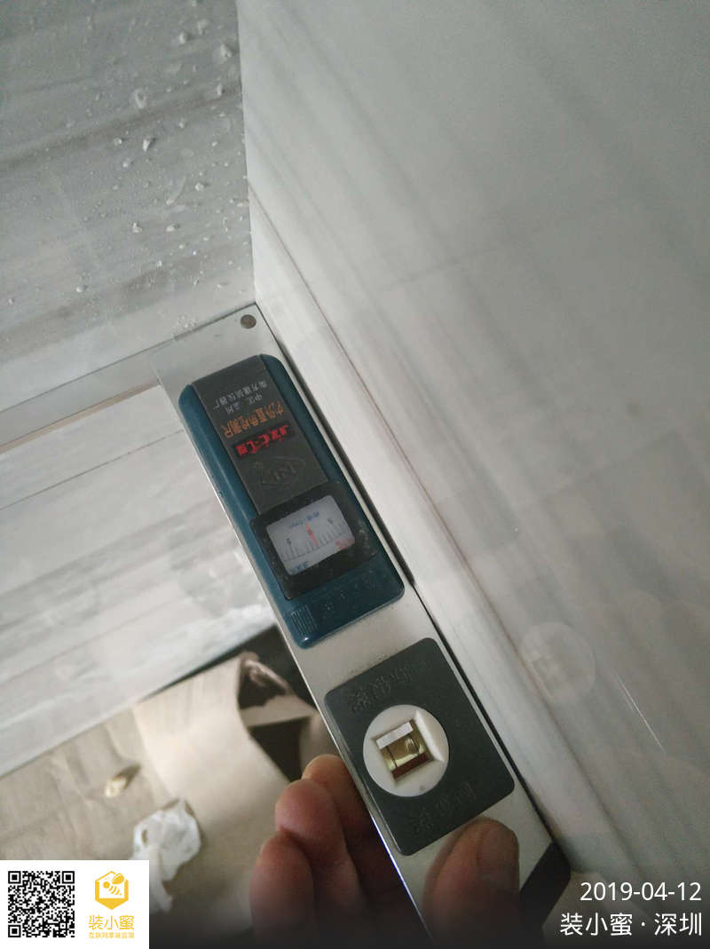

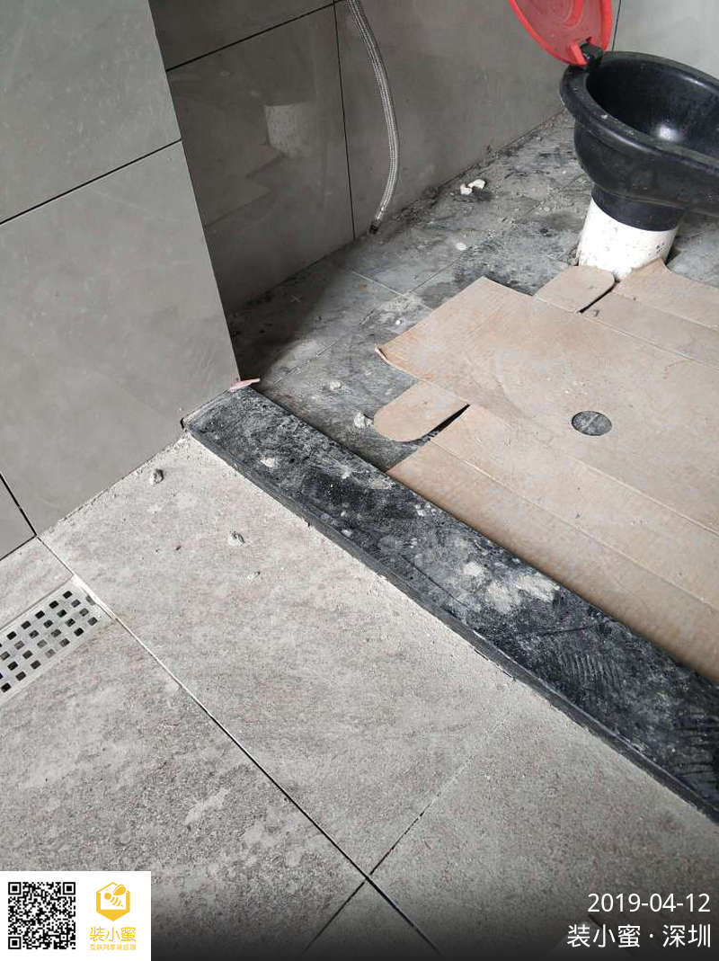

淋浴房挡水条与安装符合要求
地面砖(石)铺贴平整,符合要求

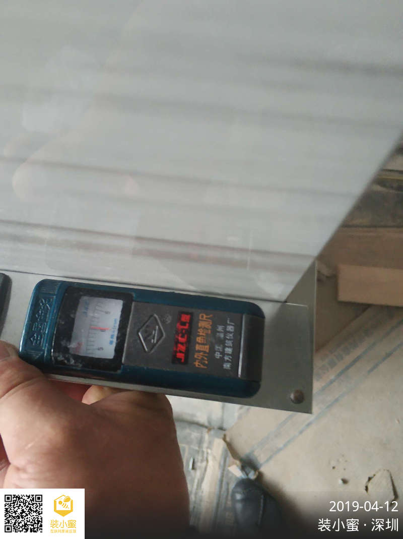

石材表面完整,无明显破损、缺陷
石材表面平整,拼接处理符合要求
石材磨边光滑,加工符合设计要求
窗台石细部加工符合要求
