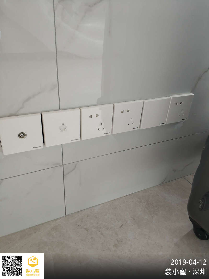

2、弱电箱网线未接水晶头,未做标识,需处理。

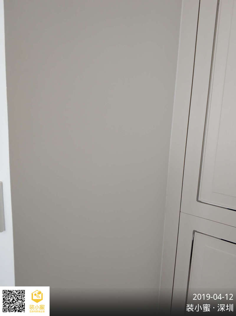

3、墙面有碰撞伤,需处理。

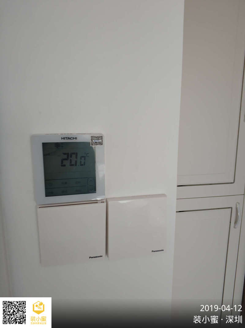

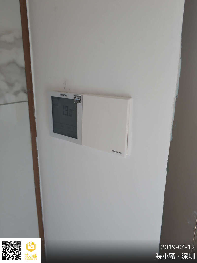

预留的弱电线编号标识完整
细节处理无明显缺陷,符合要求
符合标准:28项

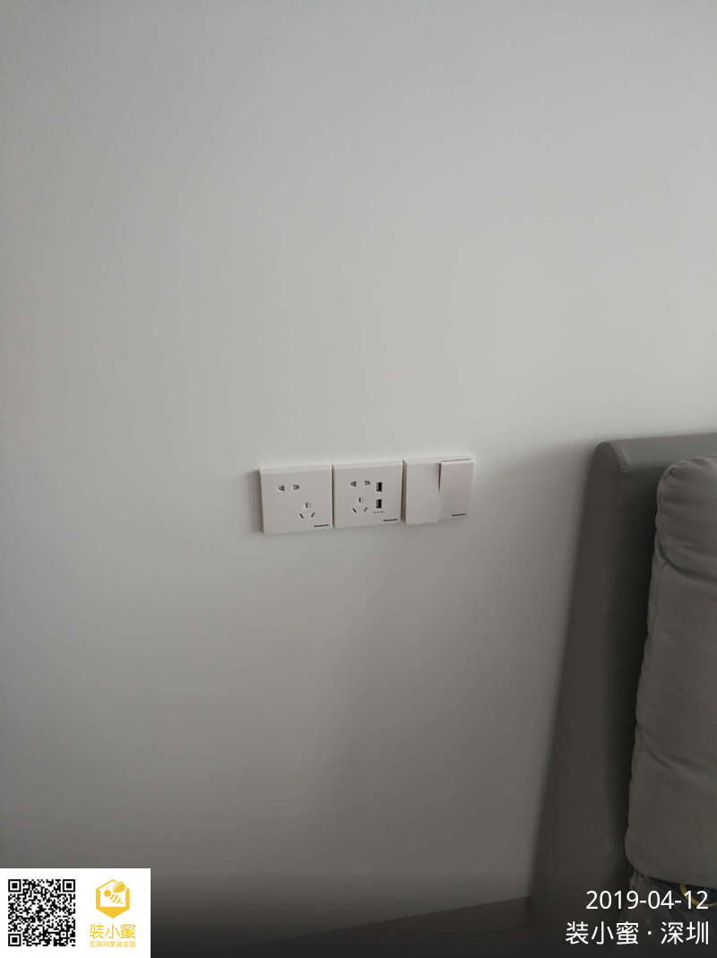

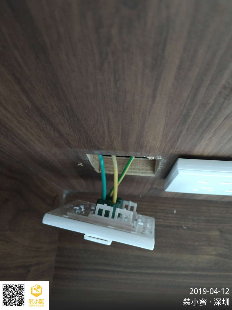

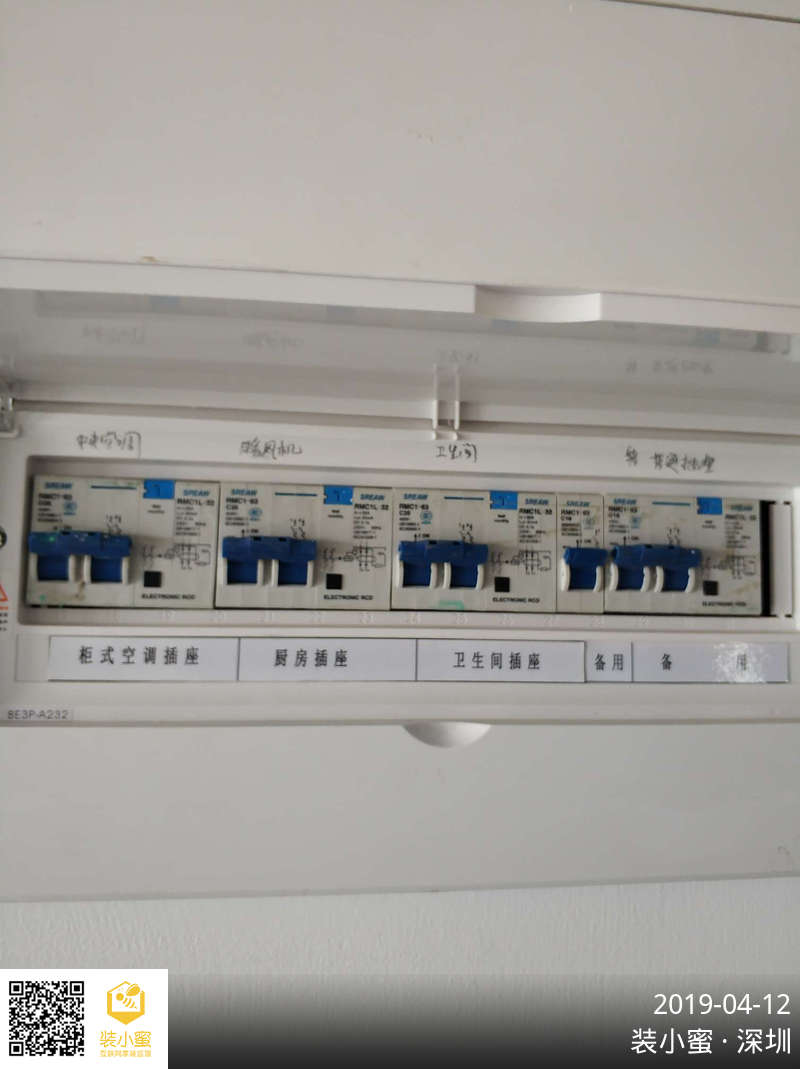

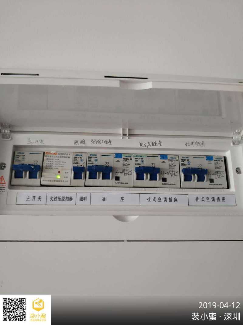

拆卸部分面板,内部接线规范

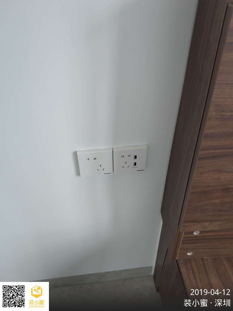

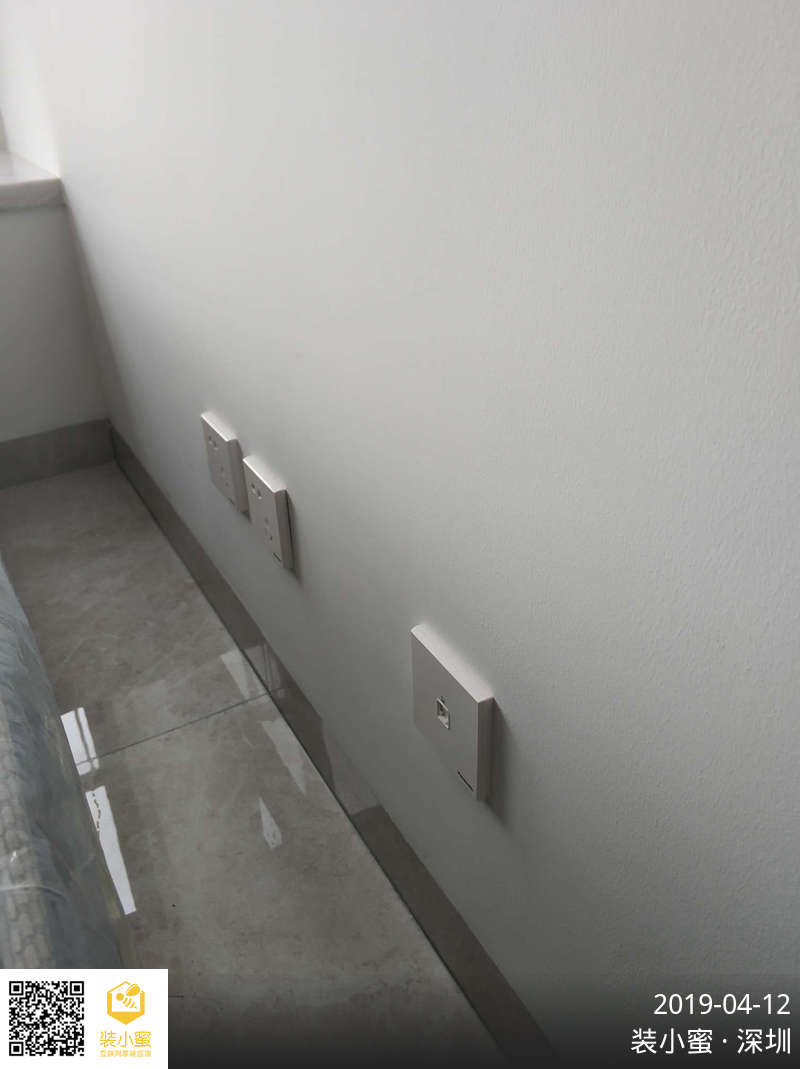

插座面板经通电检测,工作正常
各回路名称标识贴正确
弱电面板的接线已经完成

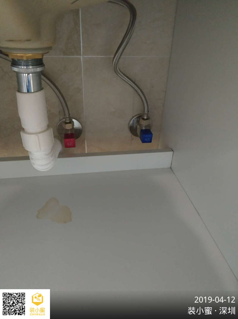

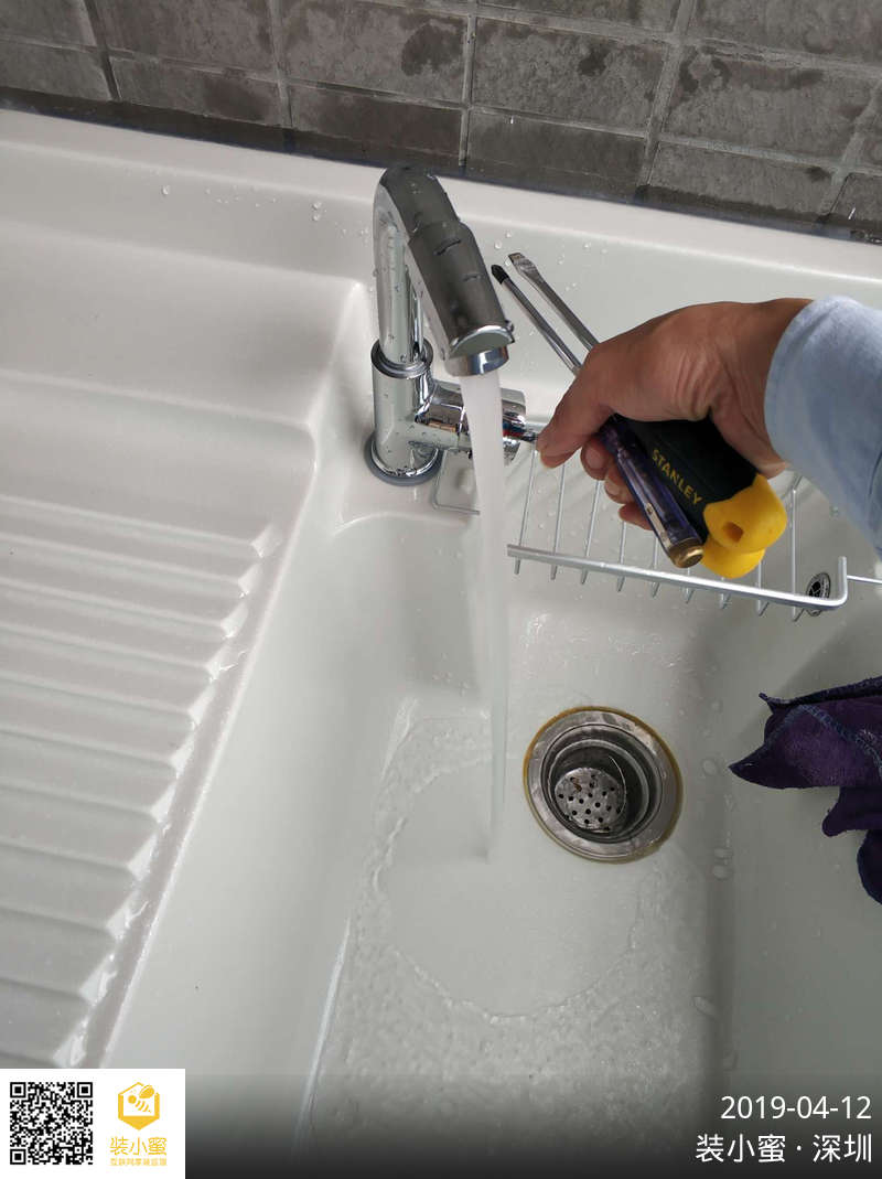

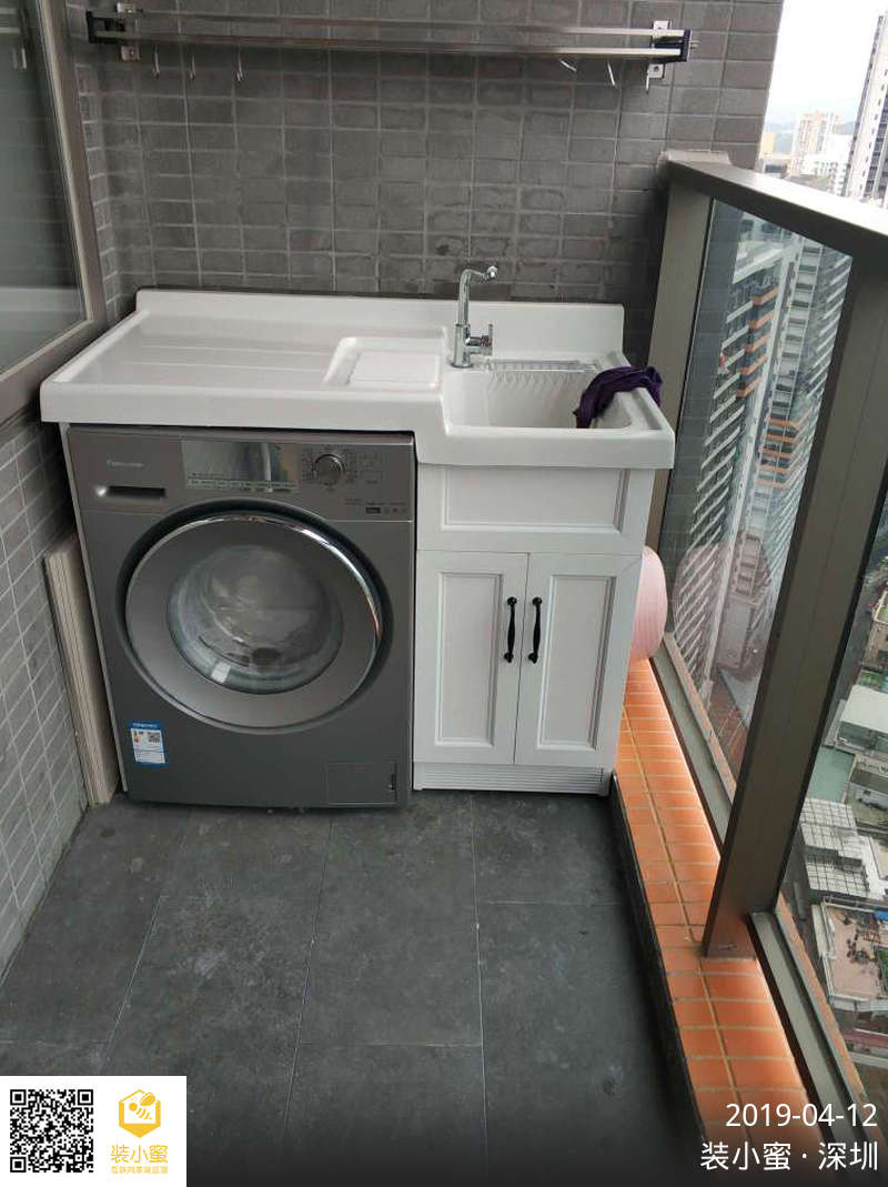

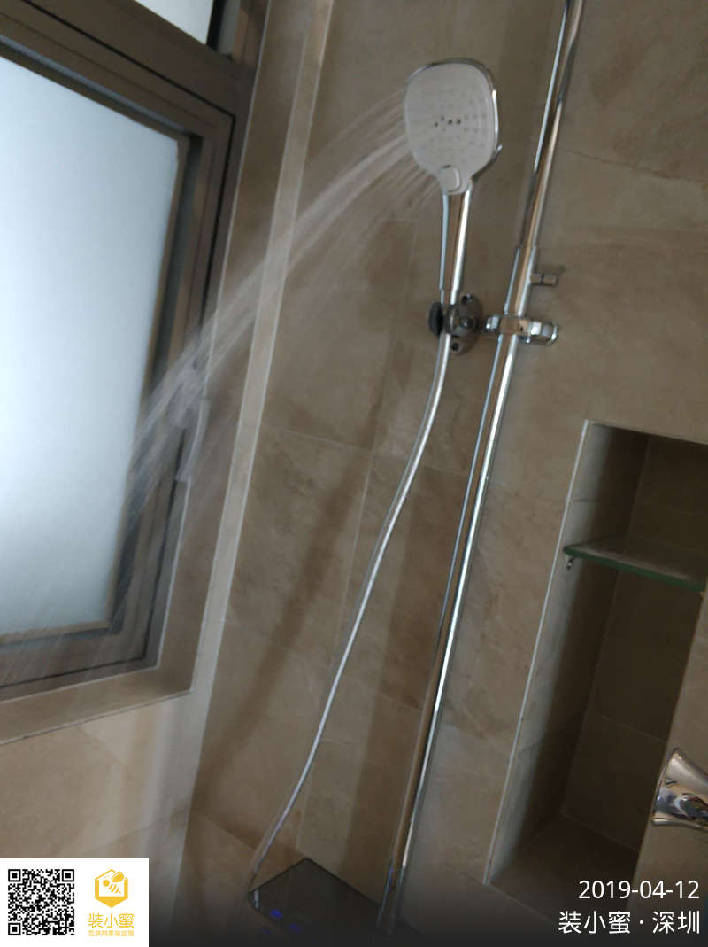

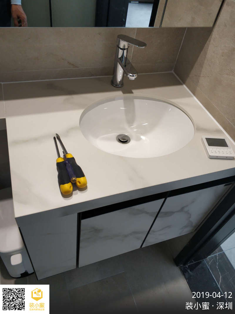

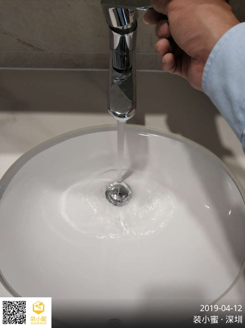

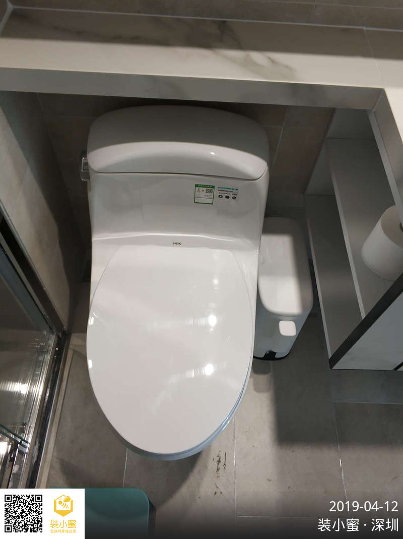

各卫浴安装牢固,表面完整

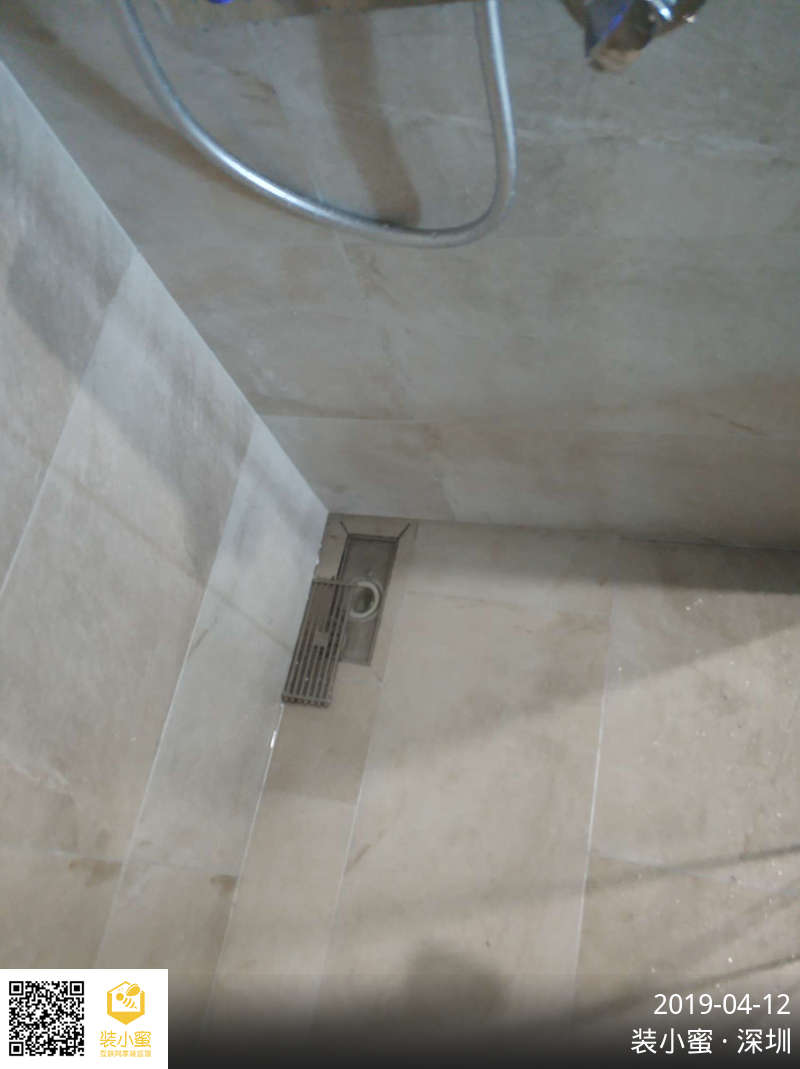

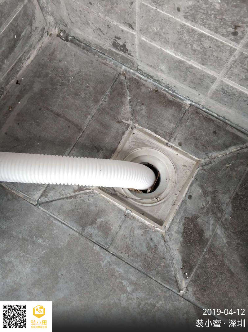

淋浴房排水畅通
其他设备排水时地漏无返水

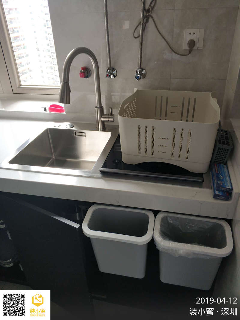

龙头安装牢固,无渗漏
龙头开闭灵活,控制正常

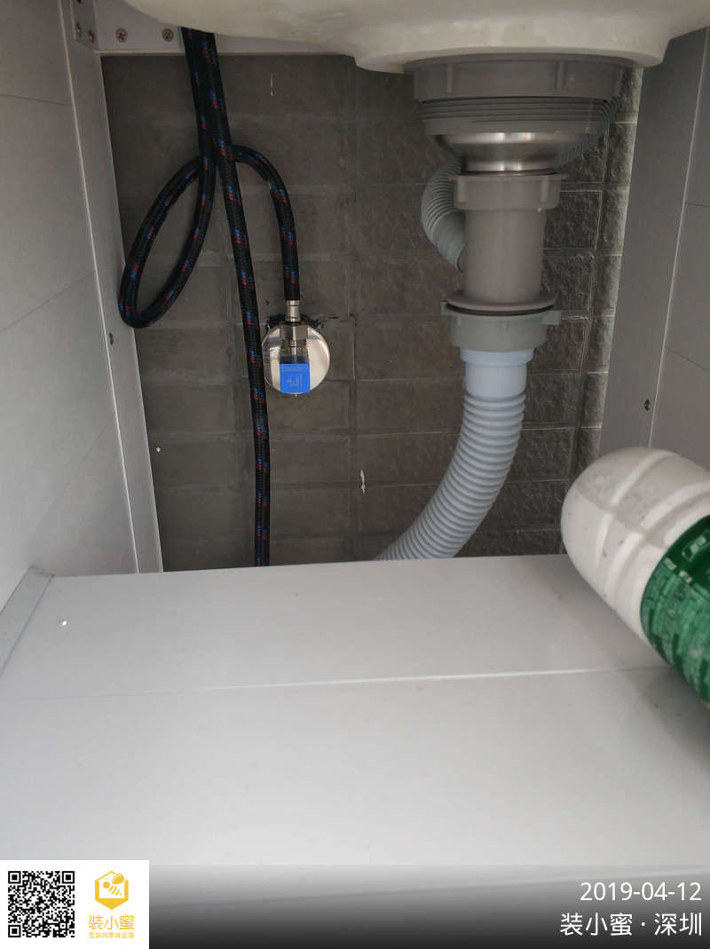

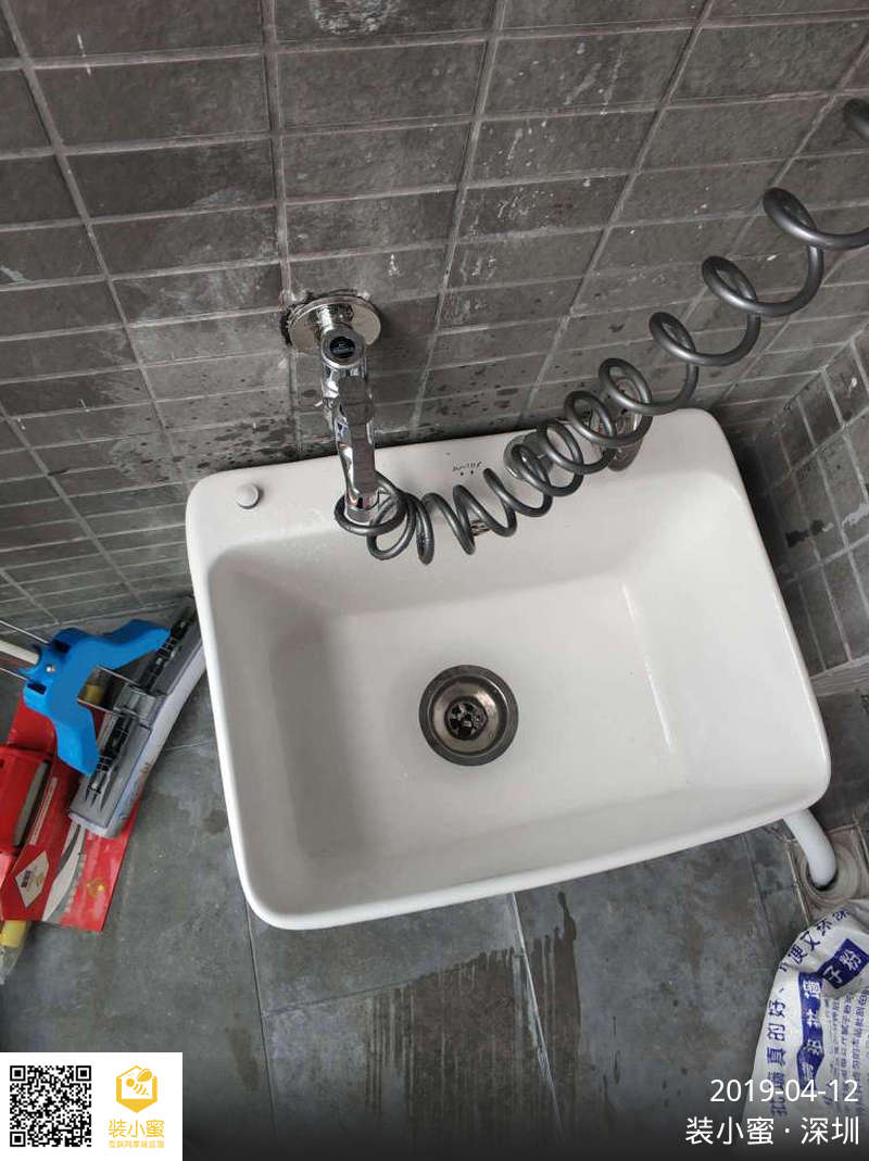

角阀开闭正常,无渗漏

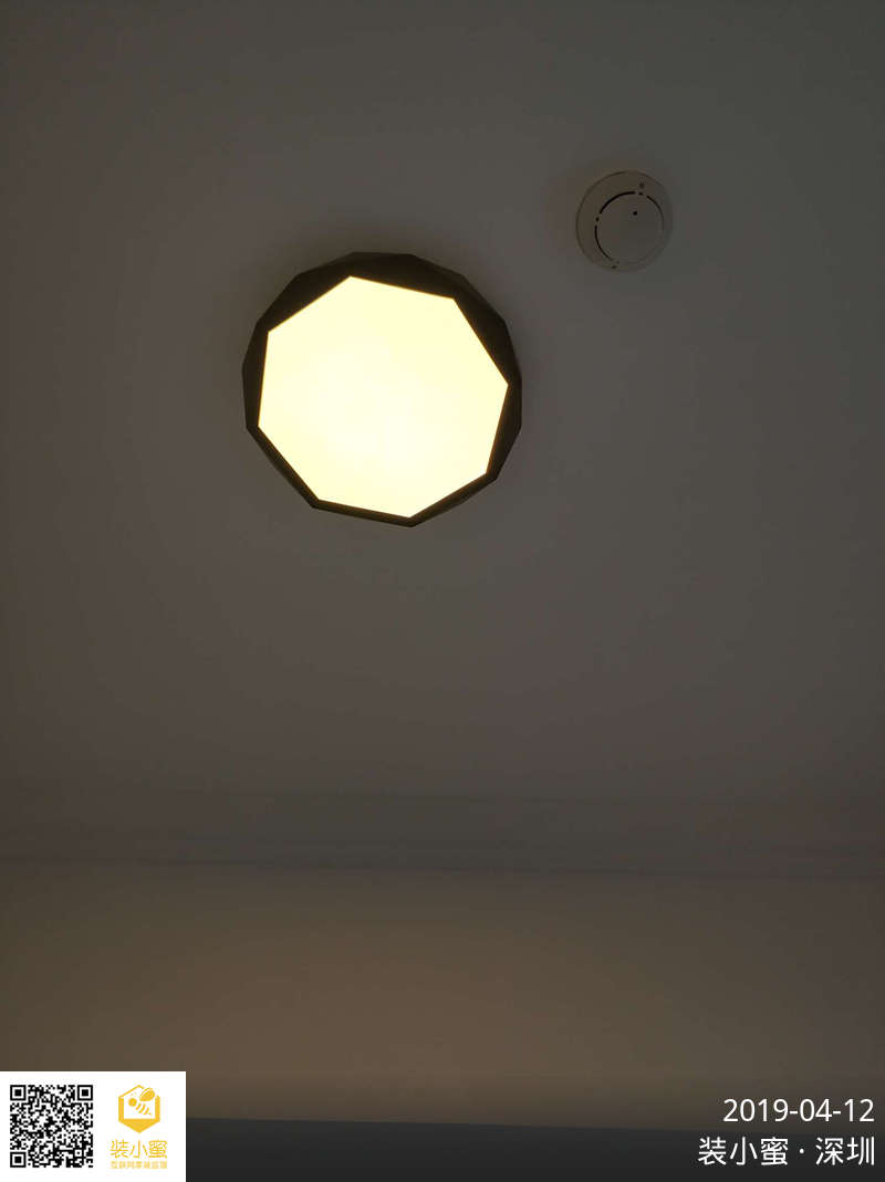

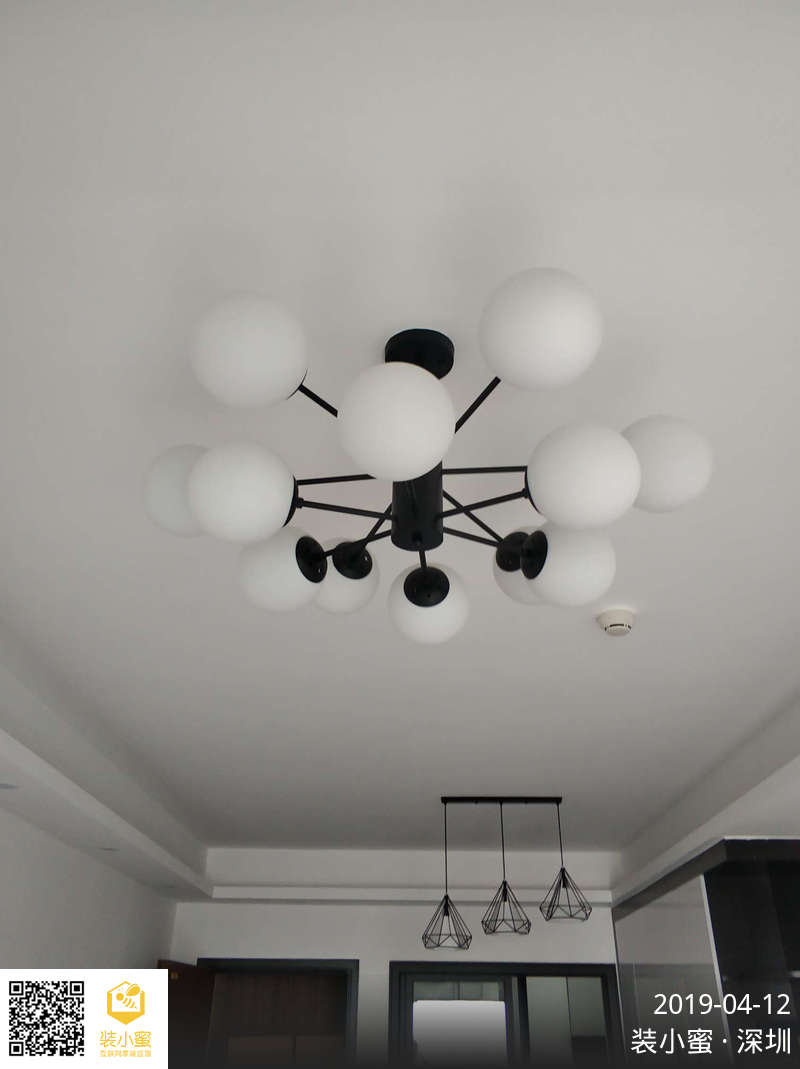

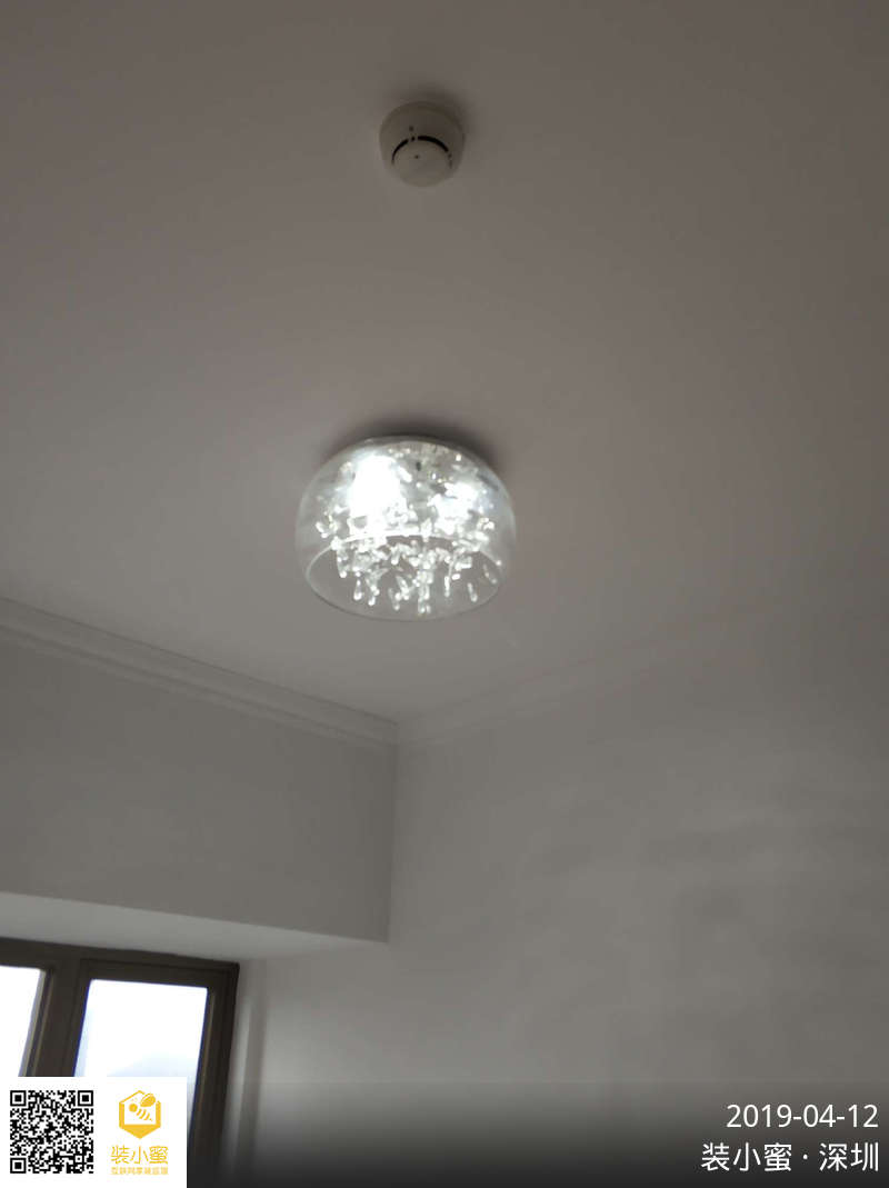

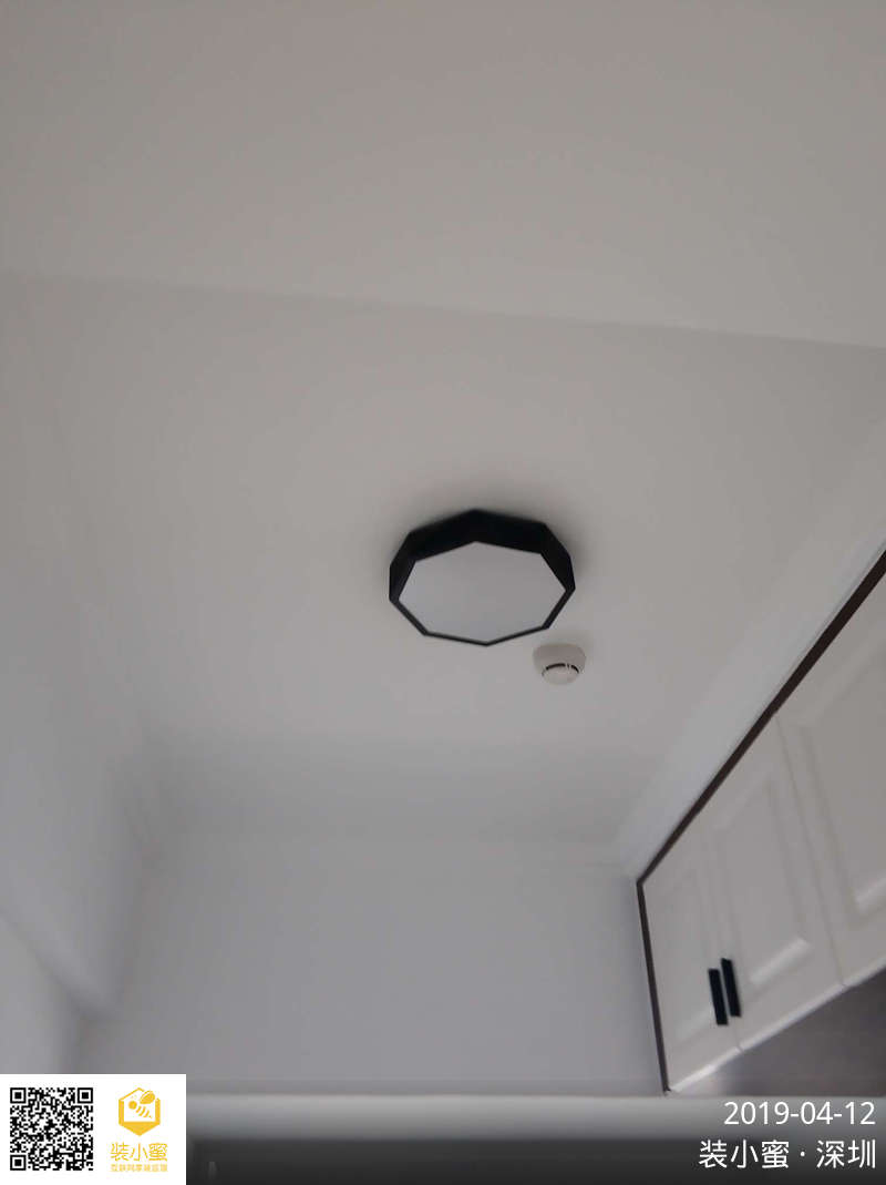

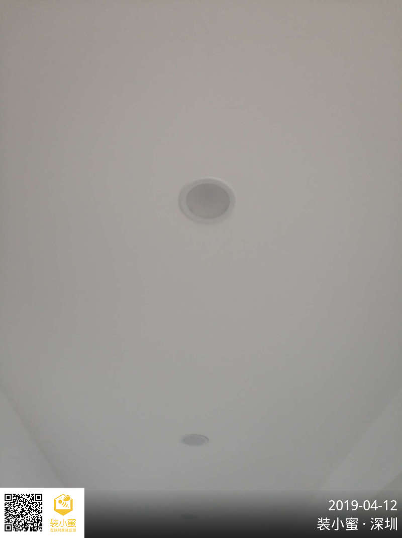

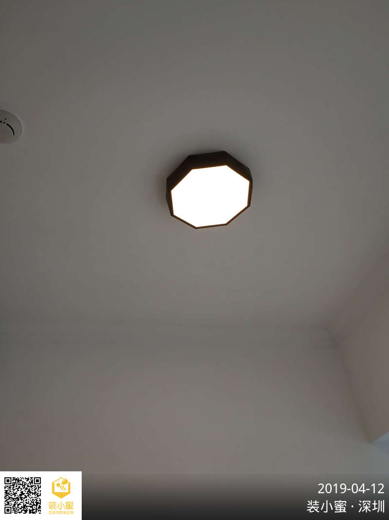

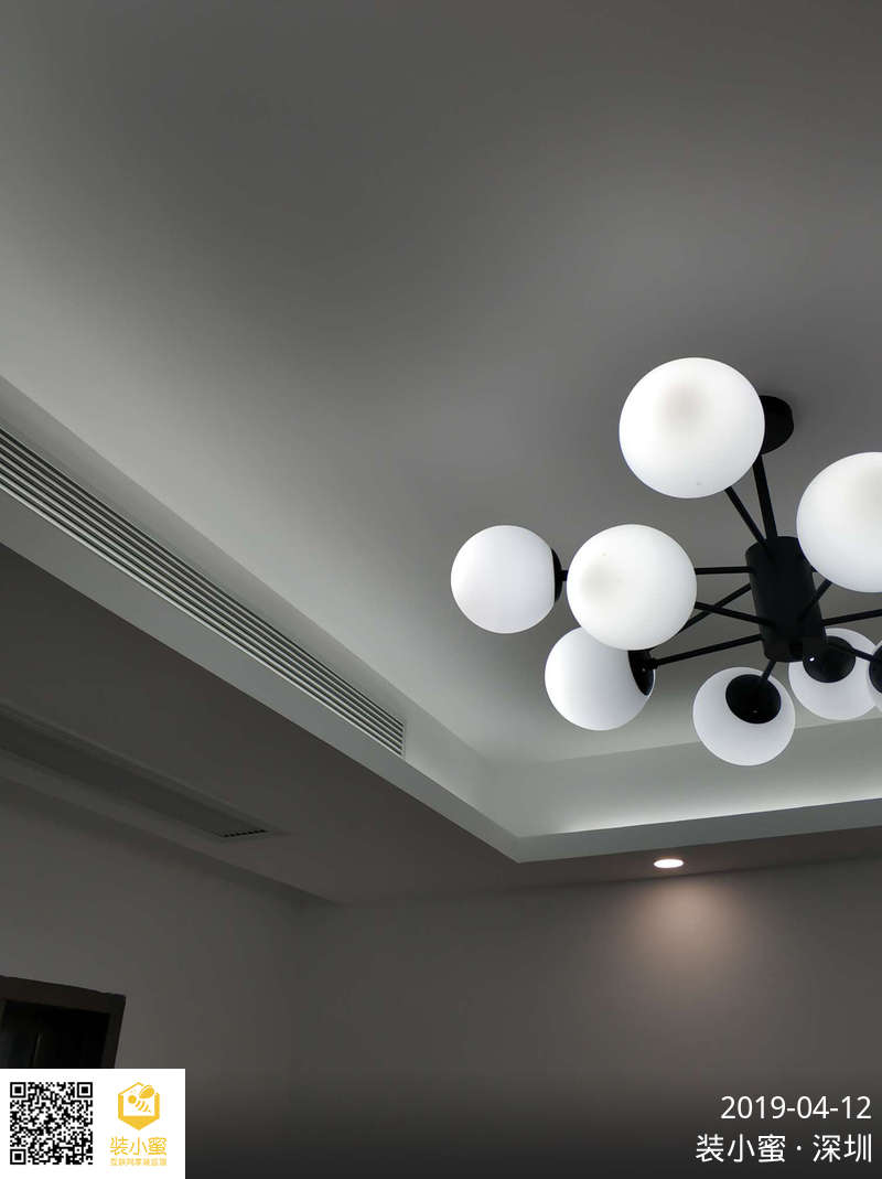

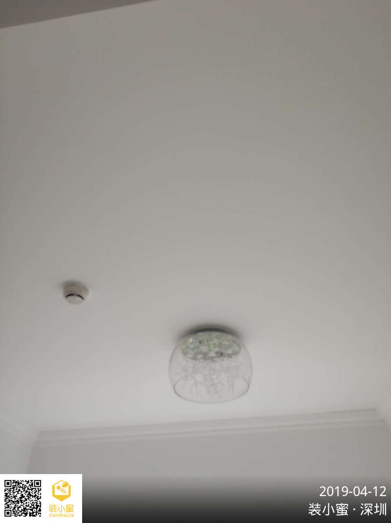

灯具安装符合要求

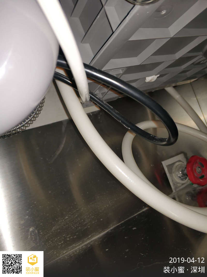

软管安装牢固,无渗漏

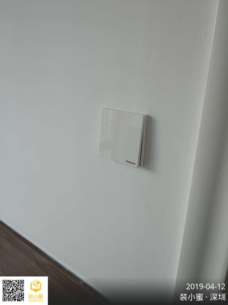

各面板安装牢固并符合要求
开关面板的操作与控制正常

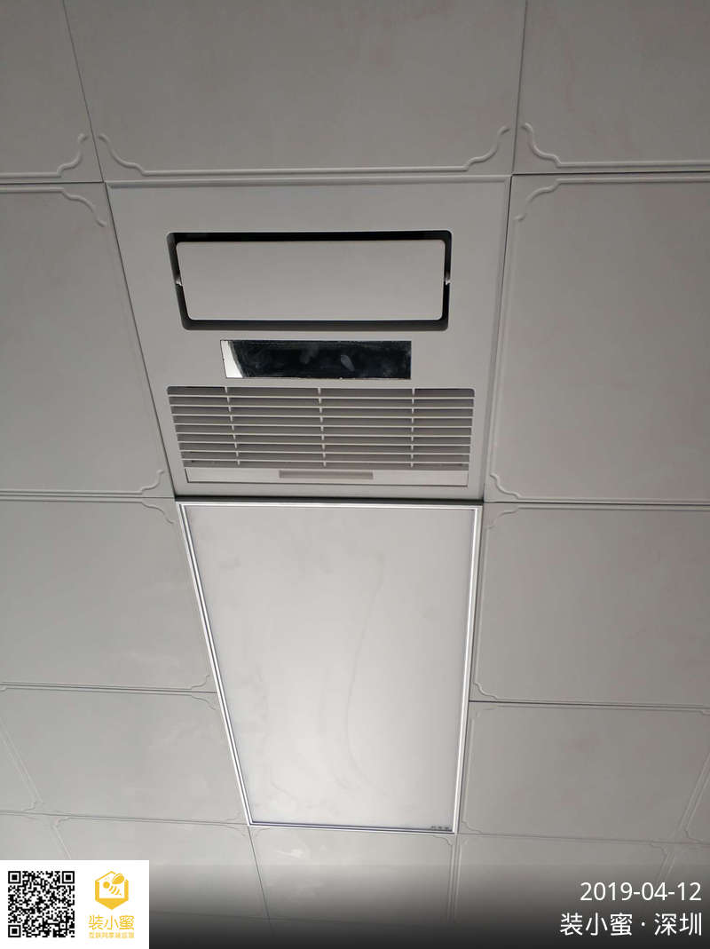

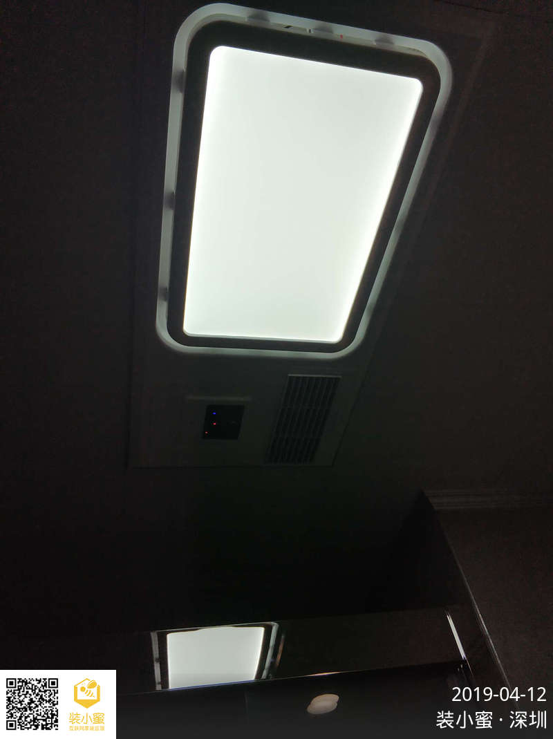

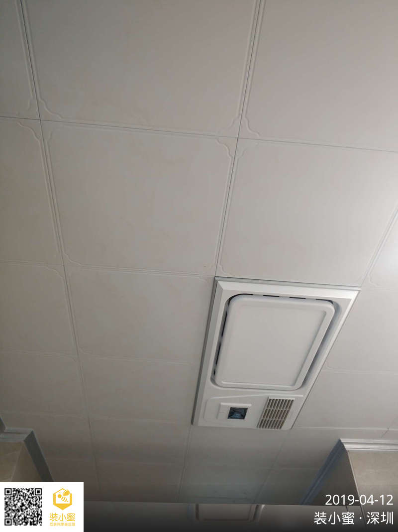

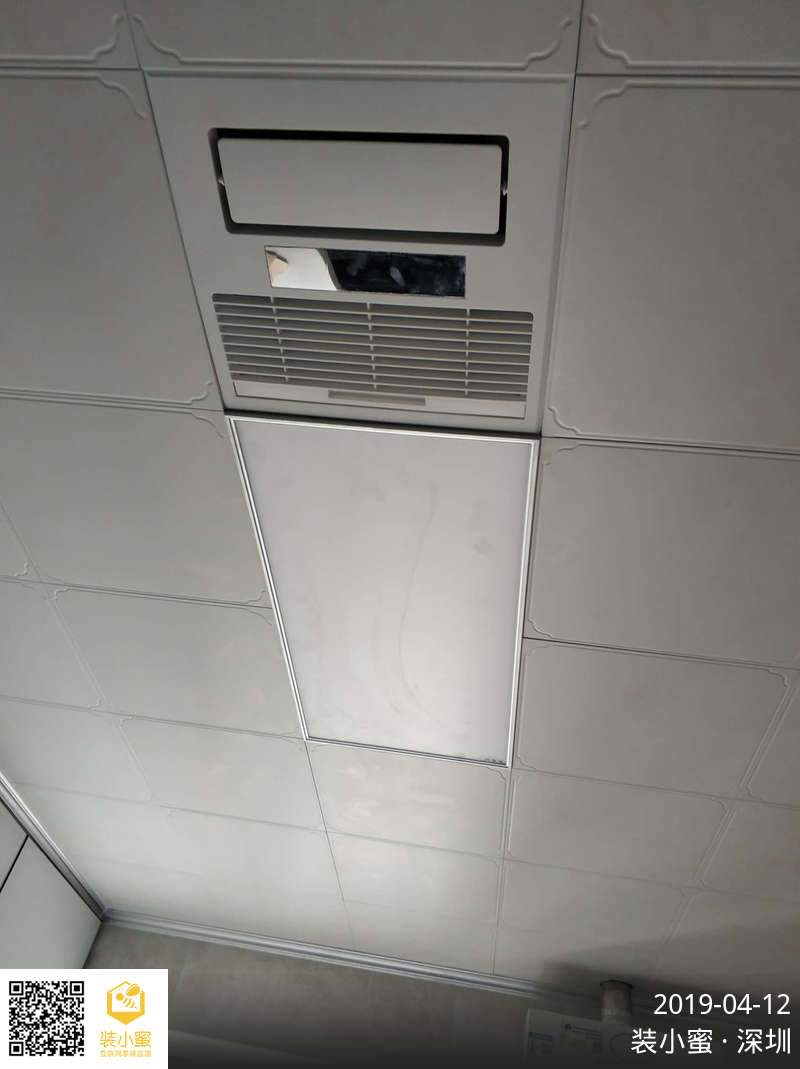

浴霸或暖风设备工作正常
排气扇排风工作正常

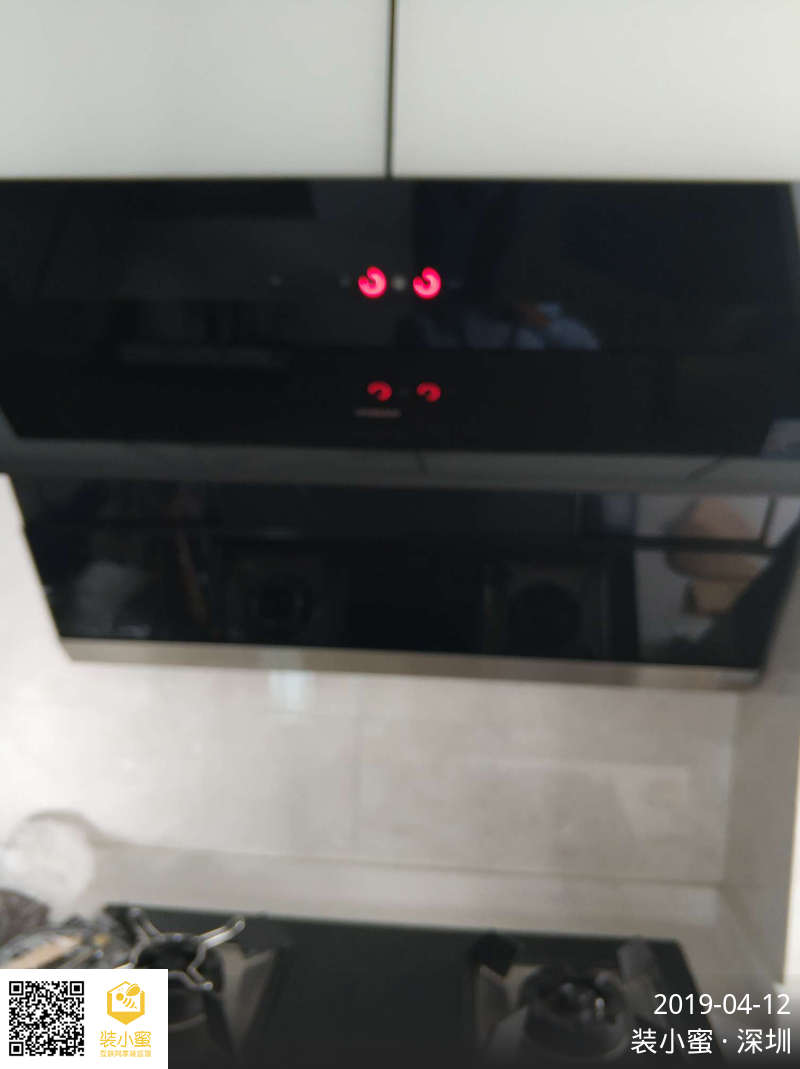

脱排油烟机工作正常

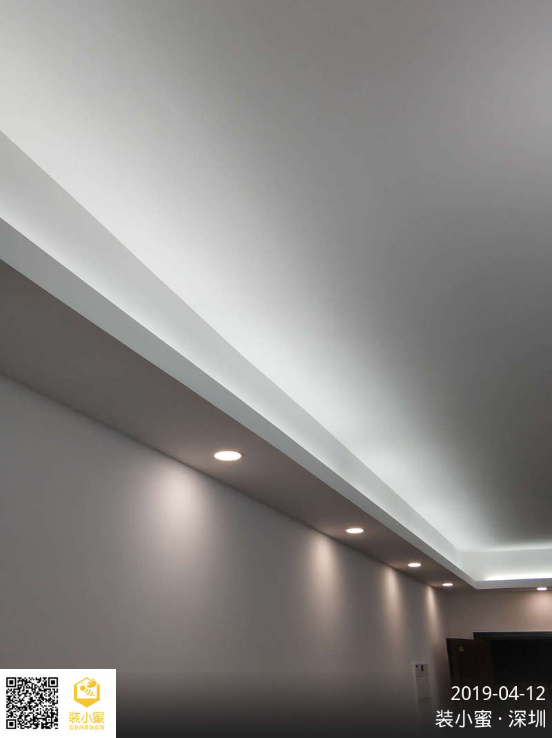

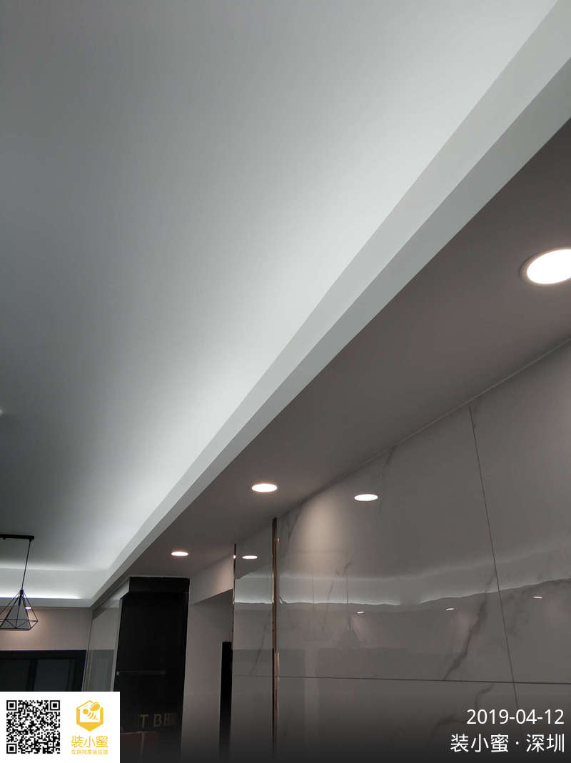

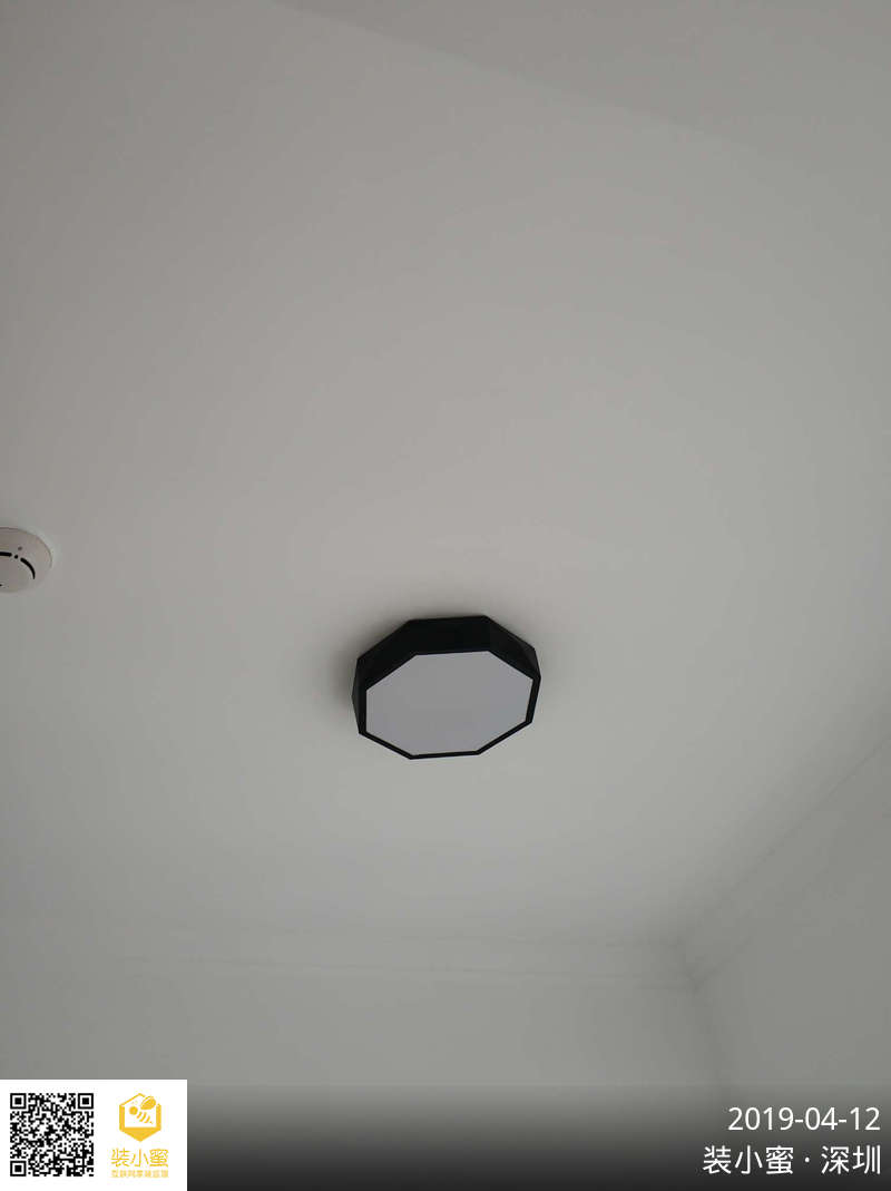

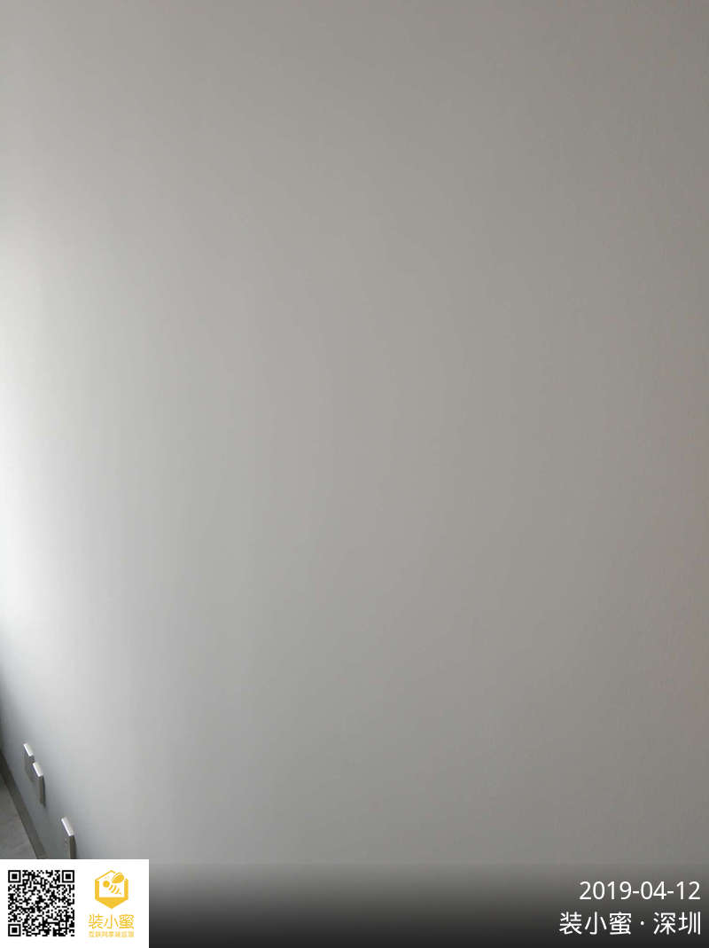

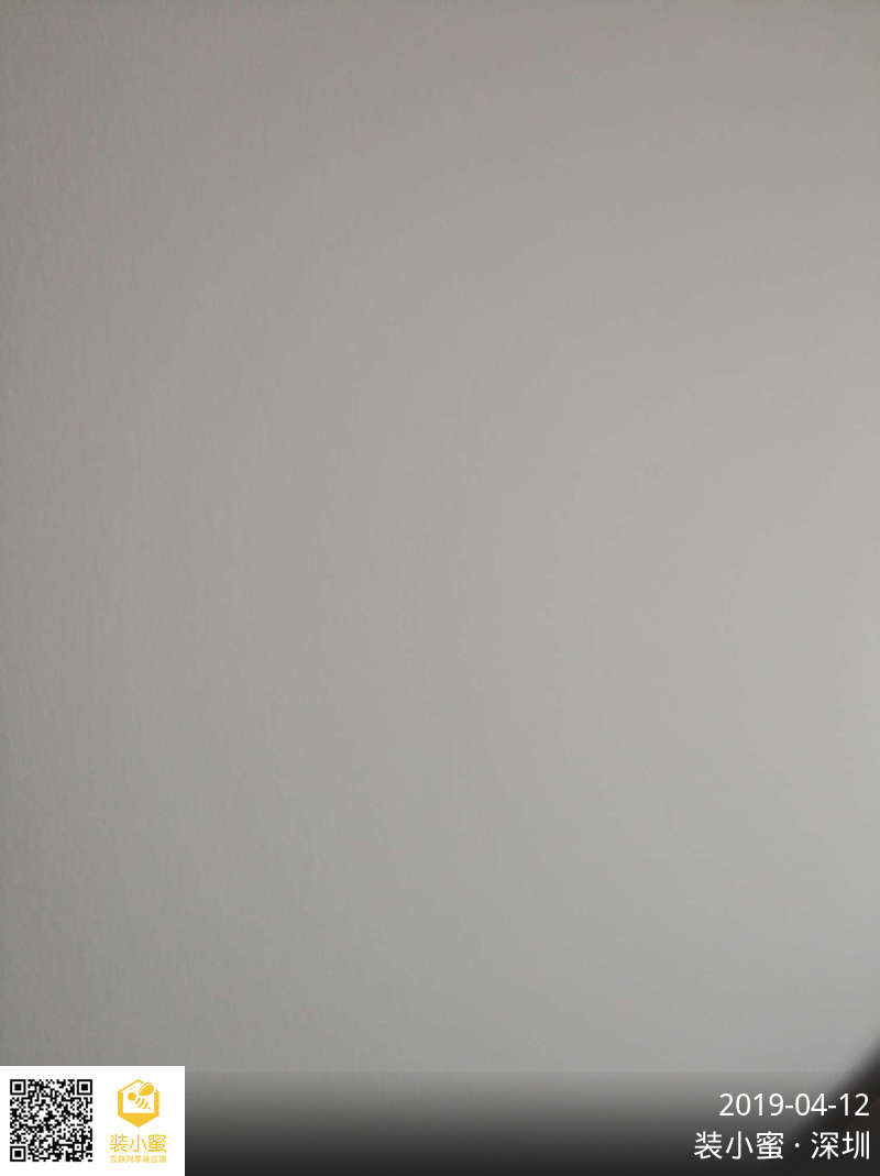

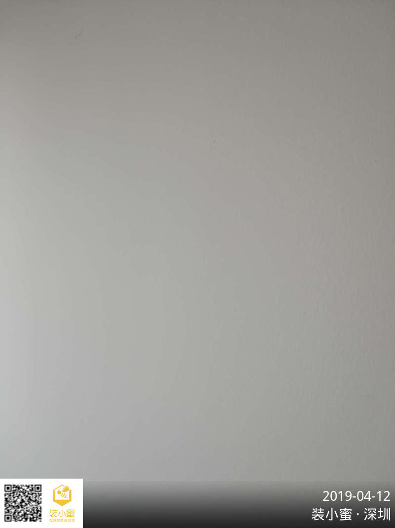

乳胶漆色泽一致,无色差透底现象

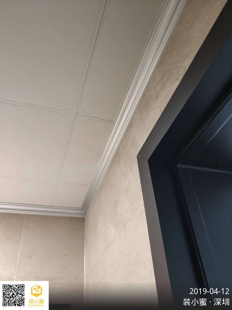

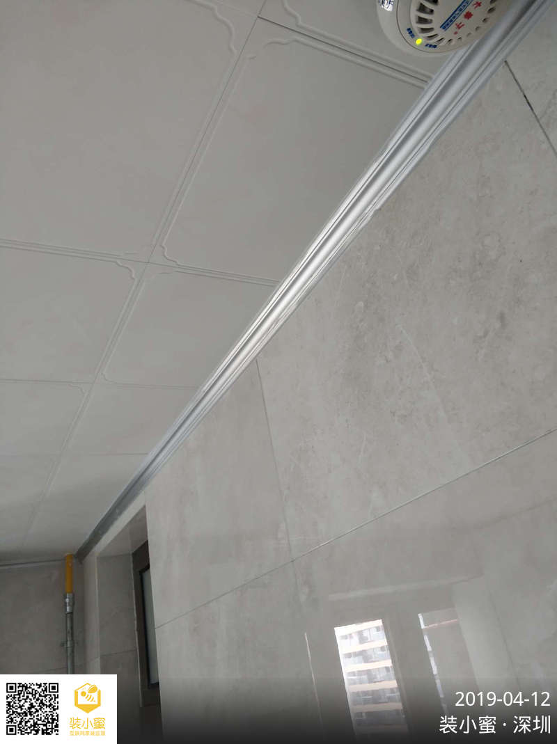

造型(灯槽)处边口平直

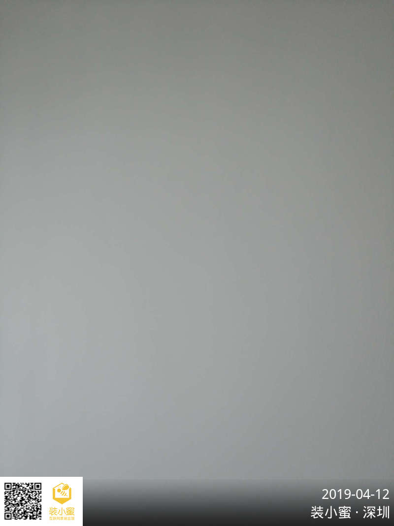

乳胶漆表面无明显缺陷,符合要求
乳胶漆色泽一致,无色差透底现象

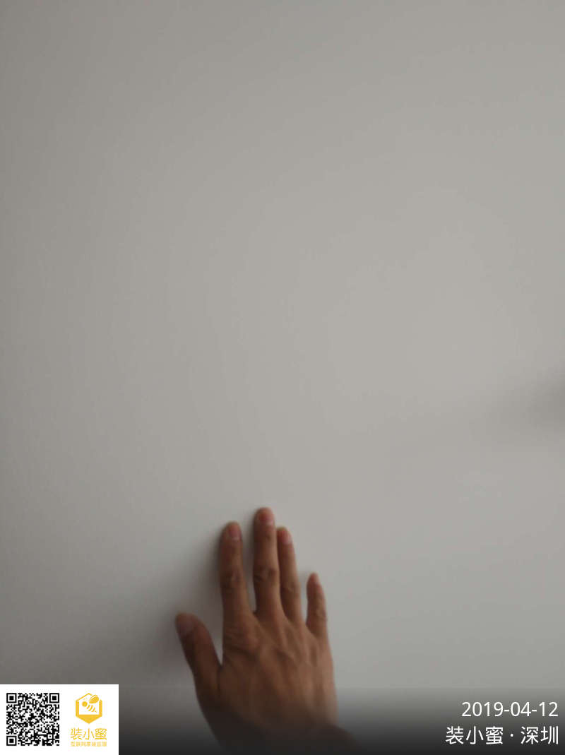

乳胶漆表面手感牢固、光滑

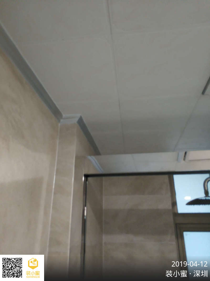

安装牢固、水平
面板平整,表面无明显缺陷

边角条安装平直,拼接缝平整
台盆排水畅通,具有存水弯功能
乳胶漆表面无明显缺陷,符合要求
