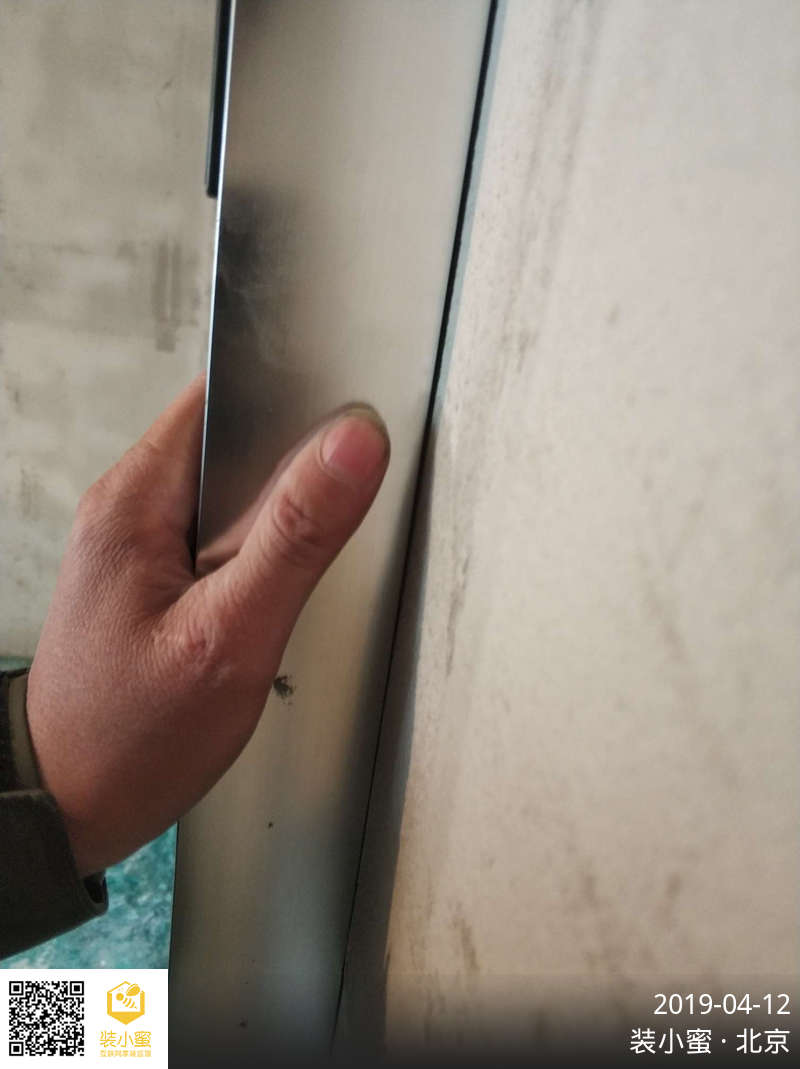

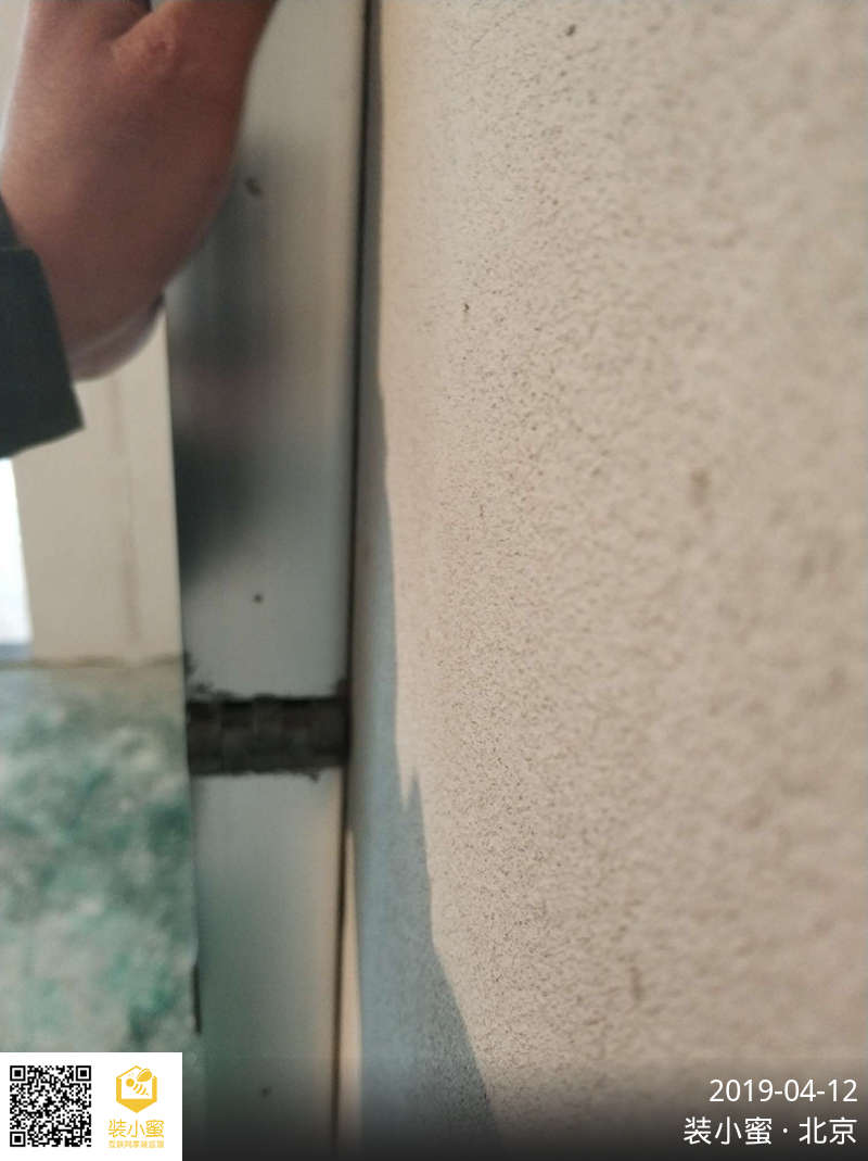

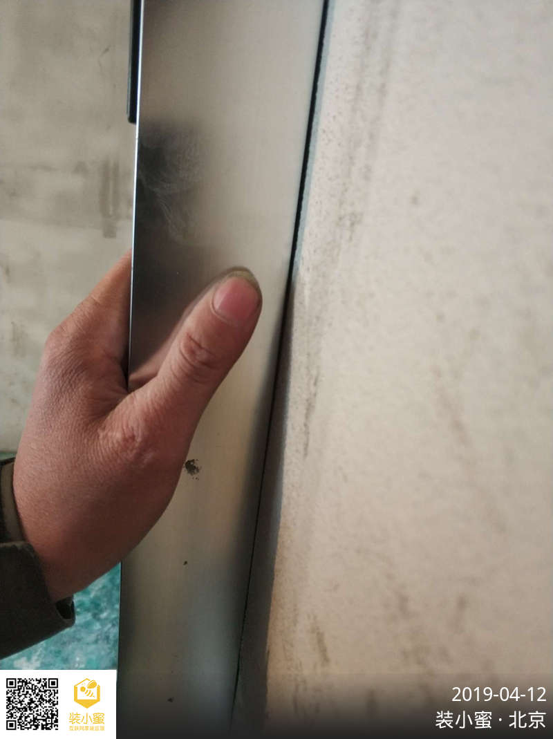

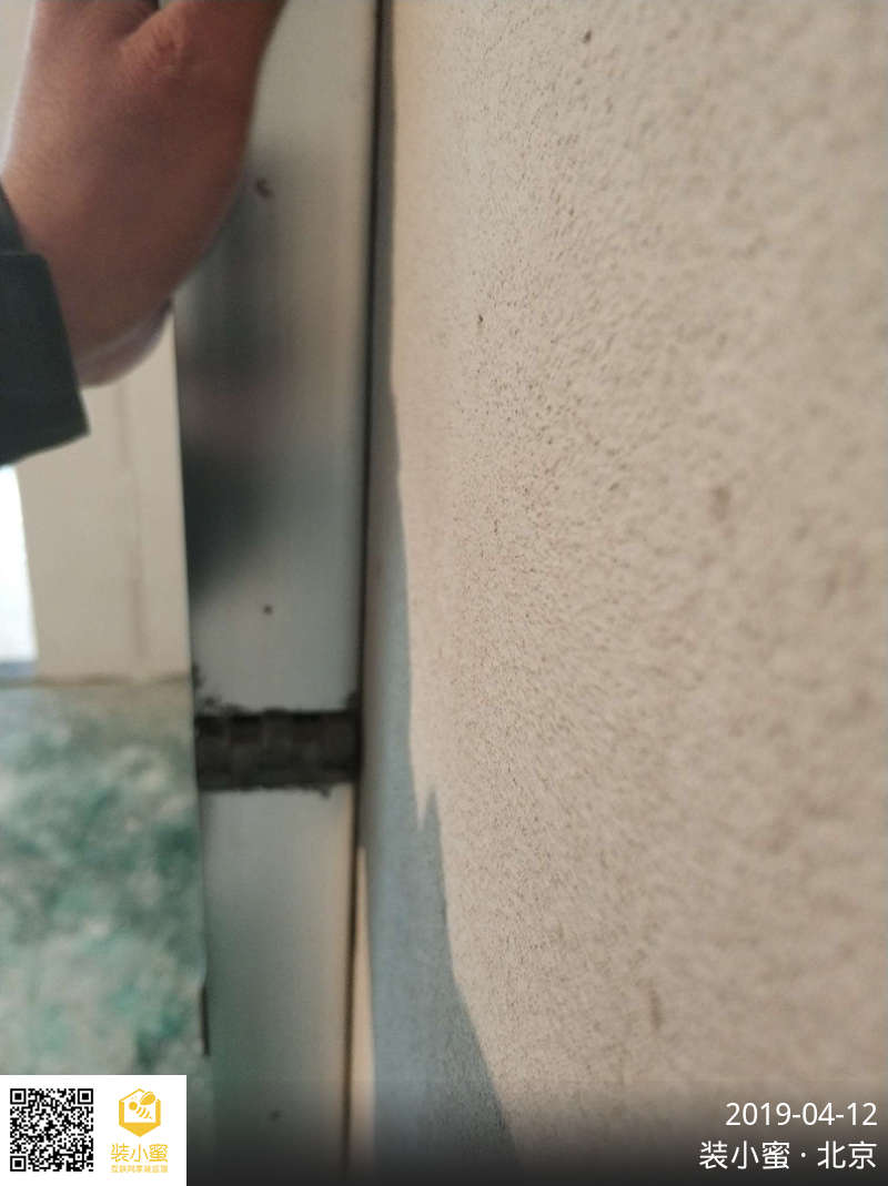

施工进度正常,厨房卫生间墙面瓷砖,砖体完成,大厅,卧室墙面,石膏找平完成,
1,发现墙面有一处,不平整,已告知油工师傅修改,

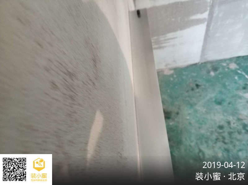

2,大厅踢脚线有一个地方不平整,已告知油工师傅修改处理,
3,发现厨房地面砖有四处有空鼓,建议灌浆处理,

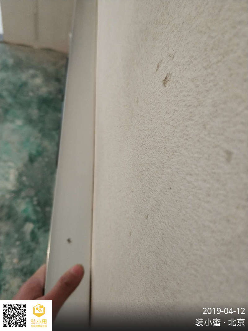

4门口大衣柜处垂直度达到标准,可以进行下道工序

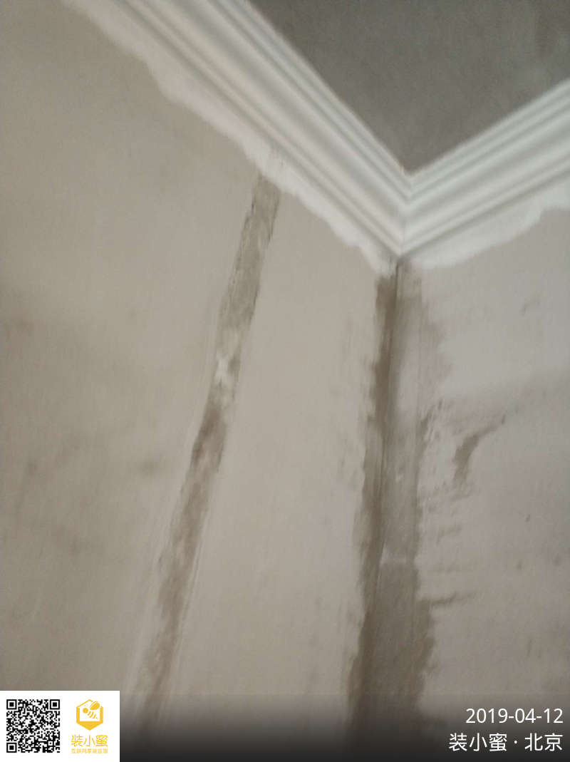

施工建议,墙面石膏找平未干不建议刮腻子,建议石膏完全干透,在批刮腻子,已告知油工和客户

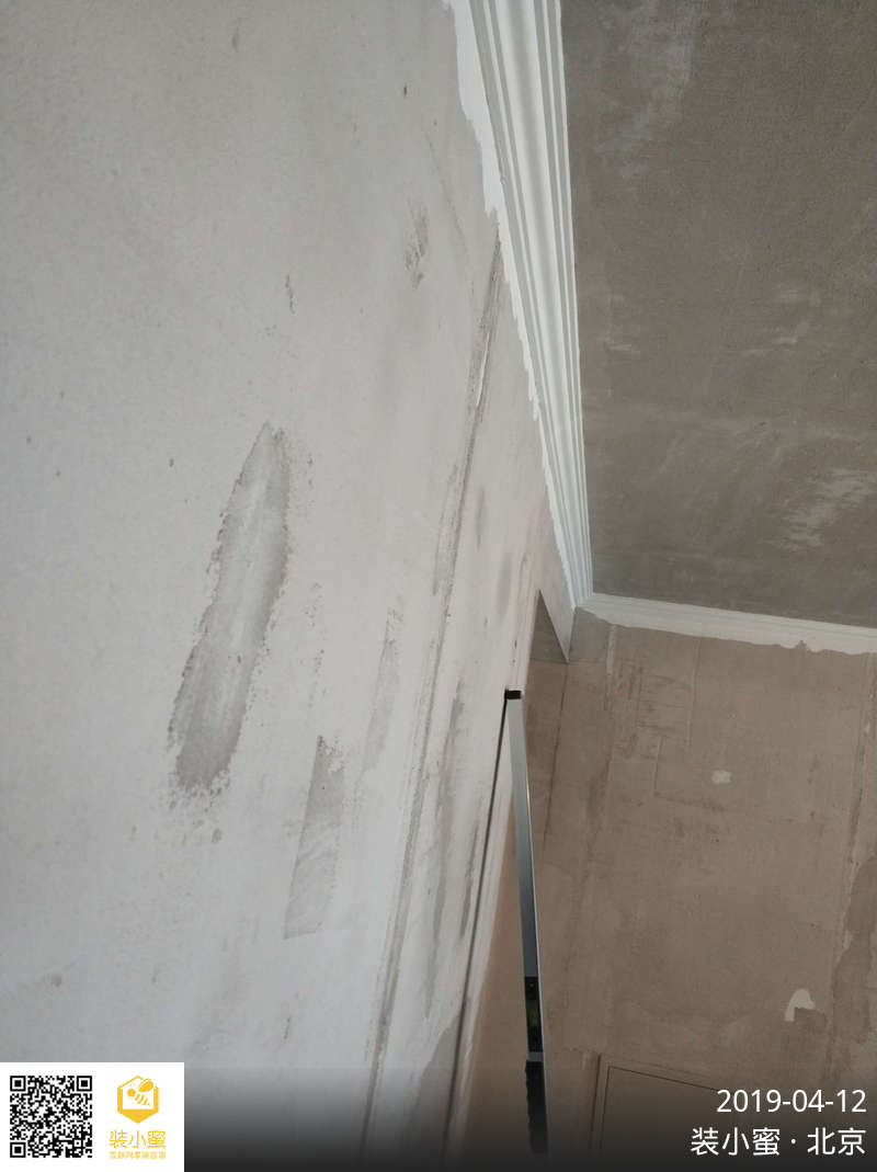

石膏(墙尼)找平平整检查,可进行下一道施工
石膏线条安装牢固、平直
拼接接口平整,造型及花纹对应
内嵌橱柜周边区域方正平直符合要求
